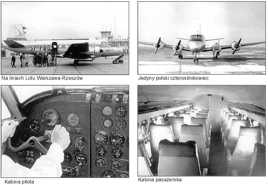

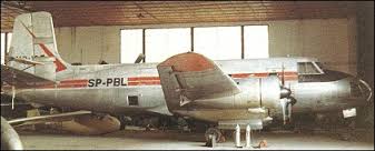

Samolot jest mało znany więc trochę zdjęć ;
4.JPG [ 178.3 KiB | Przeglądane 32108 razy ]
5.jpg [ 7.03 KiB | Przeglądane 32108 razy ]
6.jpg [ 8.25 KiB | Przeglądane 32108 razy ]
7.jpg [ 10.44 KiB | Przeglądane 32108 razy ]
8.jpg [ 12.21 KiB | Przeglądane 32108 razy ]

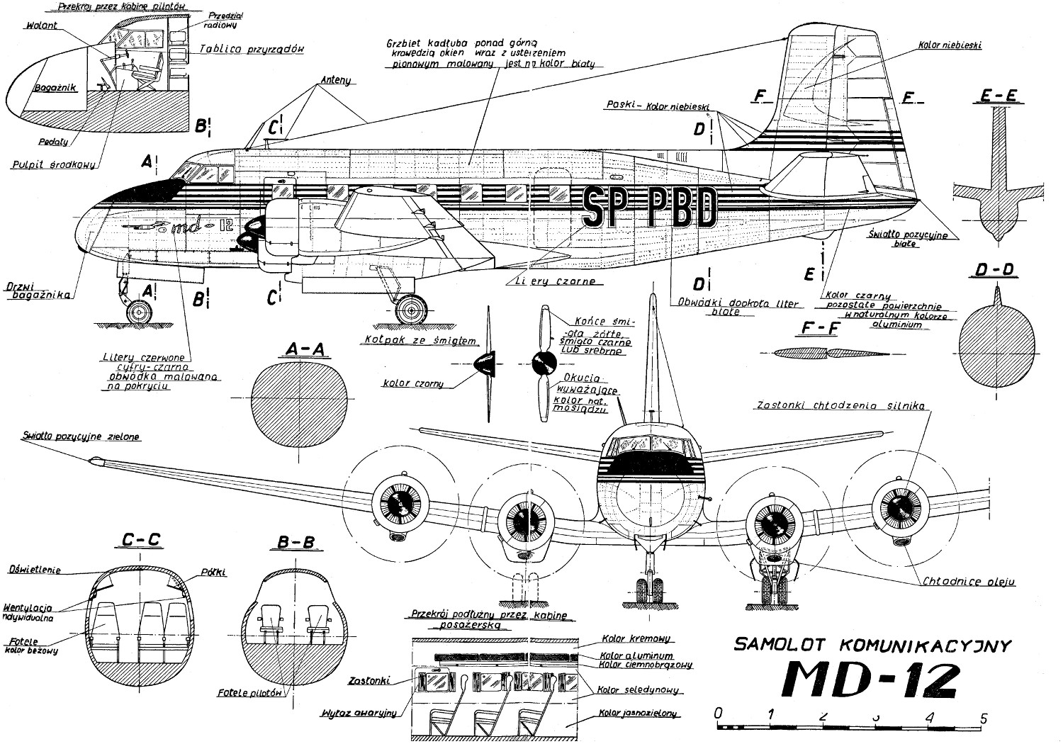

Malowanie samolotu jak na rysunku ;
9.png [ 14.68 KiB | Przeglądane 32098 razy ]
Model będzie malowany jak po lewej stronie .

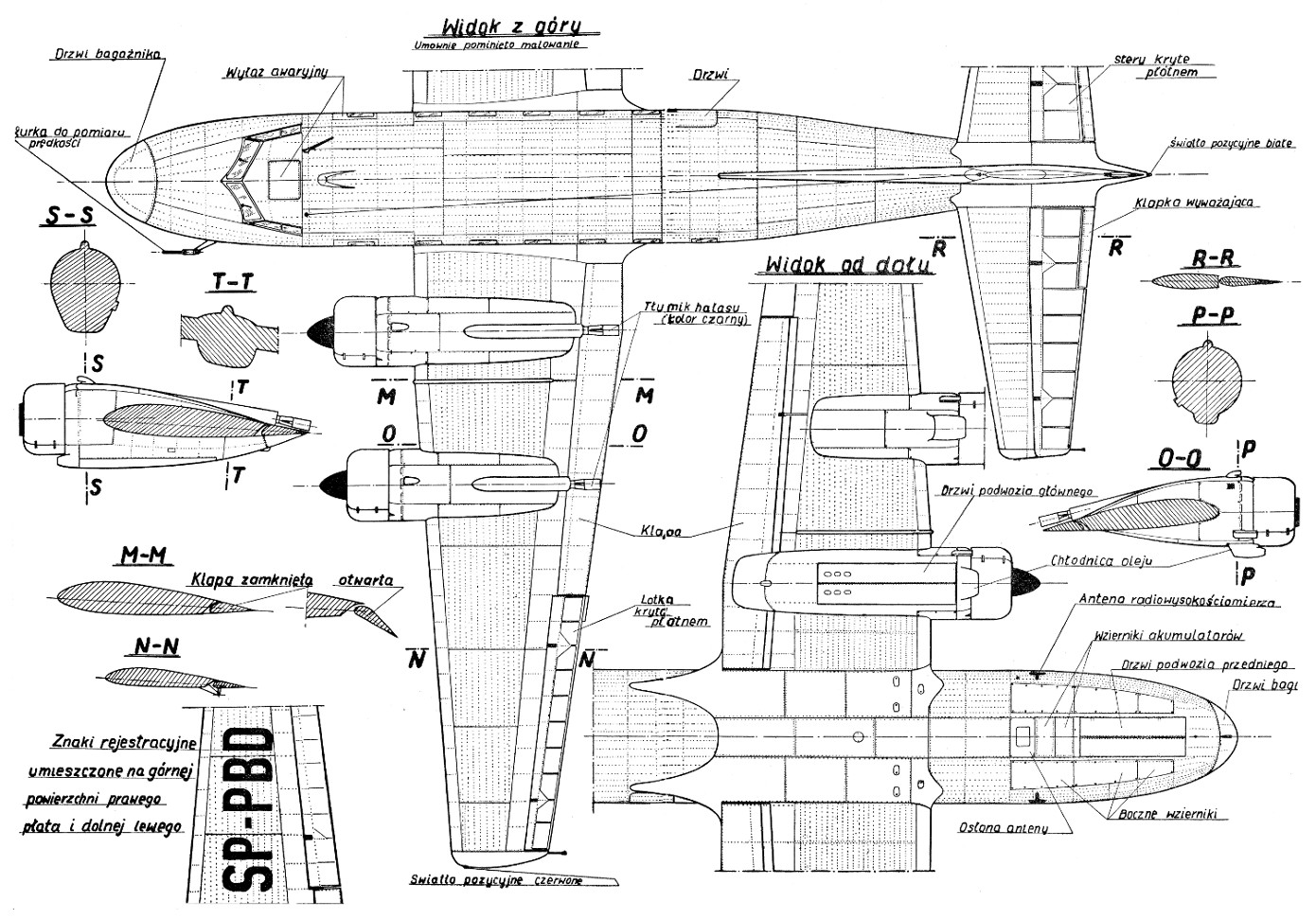

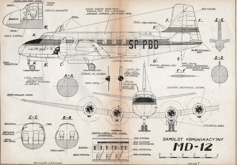

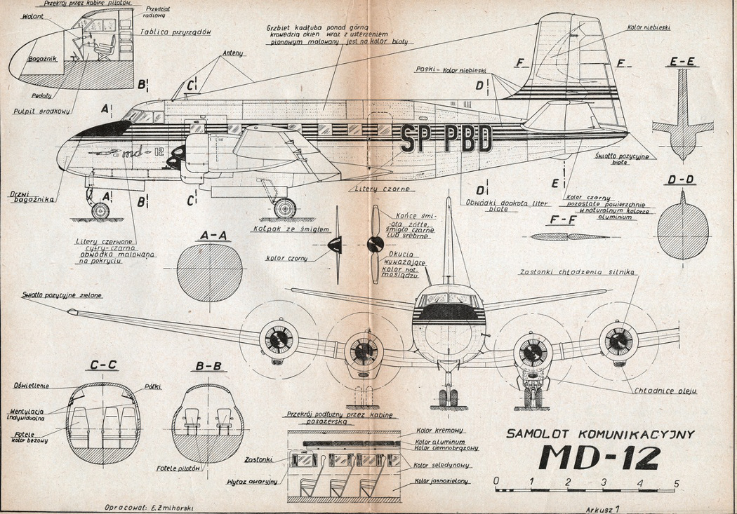

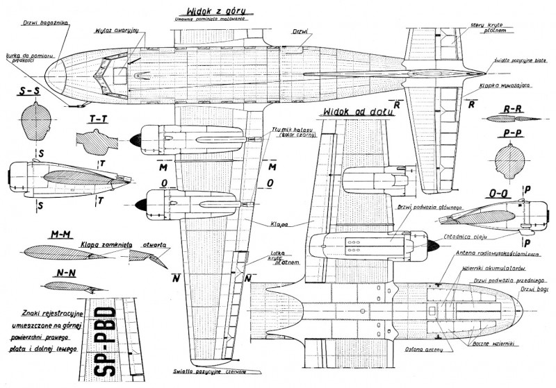

Model będzie wykonywany według planów zamieszczonych w Modelarzu z roku 1963 nr . 1 .
Po skanowaniu wyglądają tak ;
3.jpg [ 344.62 KiB | Przeglądane 32108 razy ]
Przed rozpoczęciem jakichkolwiek prac musiałem dokumentację poddać obróbce cyfrowej i oczyszczeniu .
Teraz wygląda ona tak ;
1.jpg [ 394.71 KiB | Przeglądane 32108 razy ]
2.jpg [ 353.16 KiB | Przeglądane 32108 razy ]

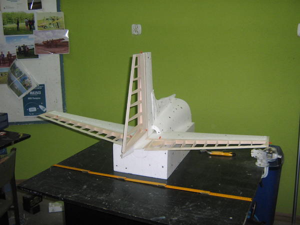

Jak się zaczęło to trzeba trochę popracować .

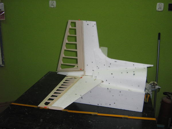

Dokumentacja częściowo rozrysowana w Auto-Cad , rysuję tylko te elementy które są potrzebne do wycinarki , nie tworzę kompletnej dokumentacji . Czyste lenistwo , trudno .

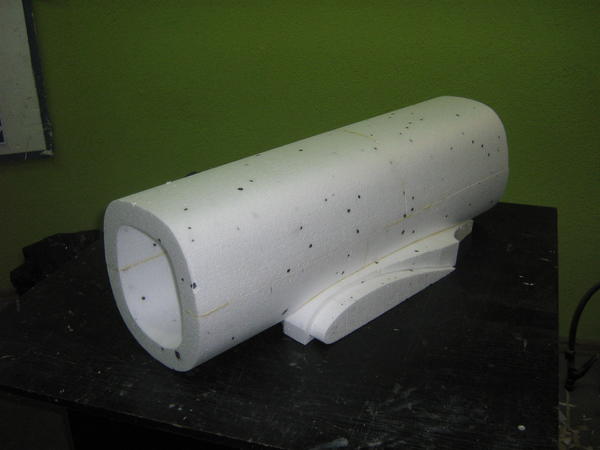

Zacząłem od centralnej części kadłuba i elementu przejścia skrzydła w kadłub .
1.JPG [ 386.41 KiB | Przeglądane 31982 razy ]

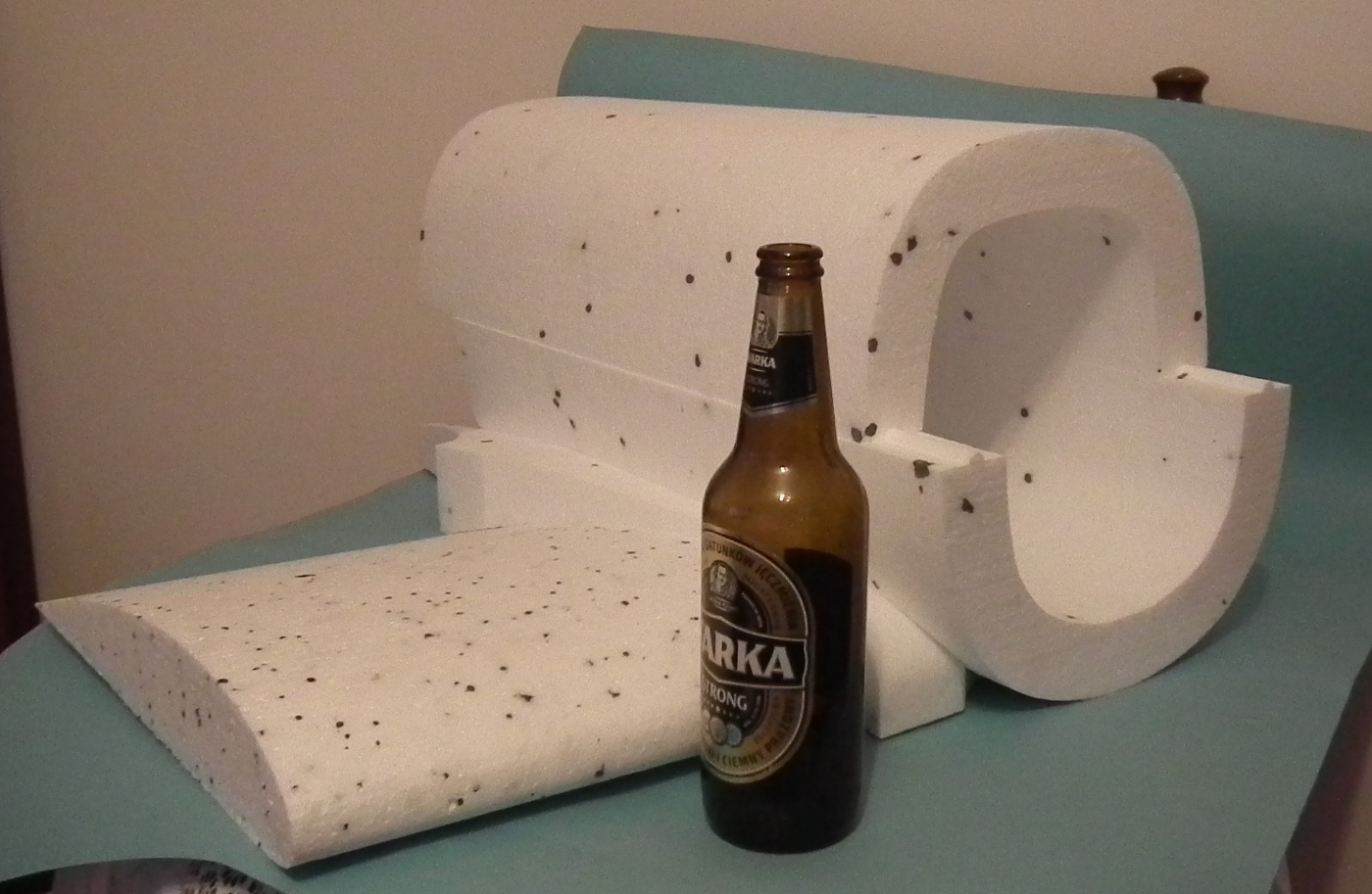

Żeby można było zobaczyć wielkość modelu proponują porównać jego wielkość do uniwersalnej miarki modelarskiej .
2.JPG [ 365.19 KiB | Przeglądane 31982 razy ]

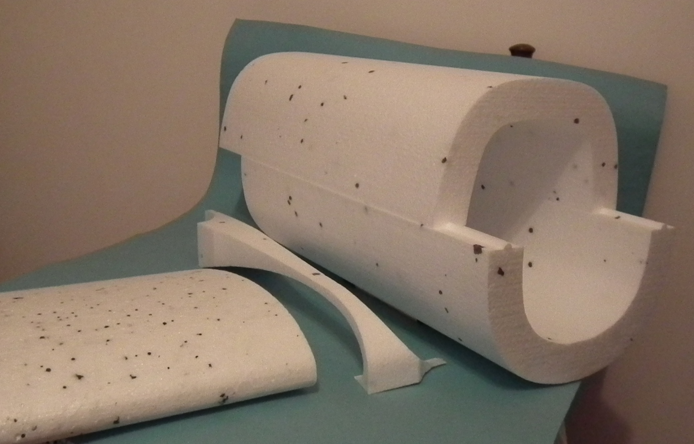

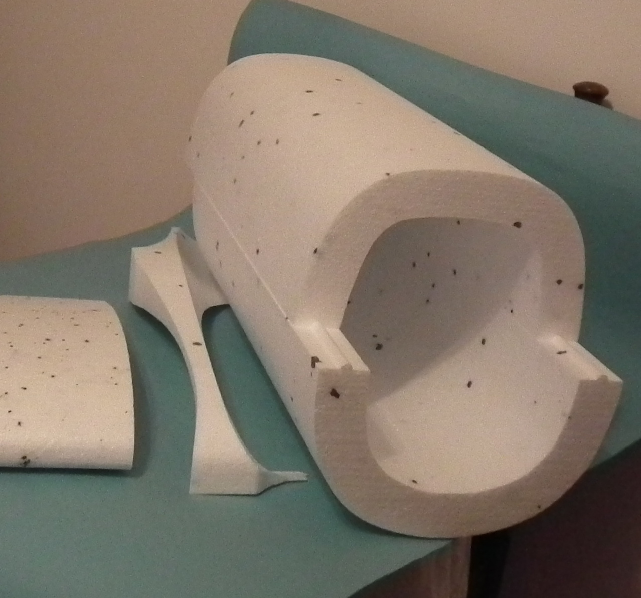

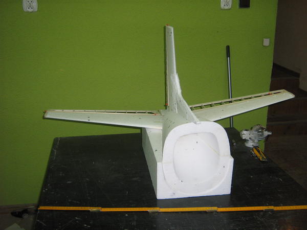

Łączenie połówek kadłuba oczywiście na wpusty , zawsze tak robię przy klejeniu większych elementów .
3.JPG [ 371.86 KiB | Przeglądane 31982 razy ]

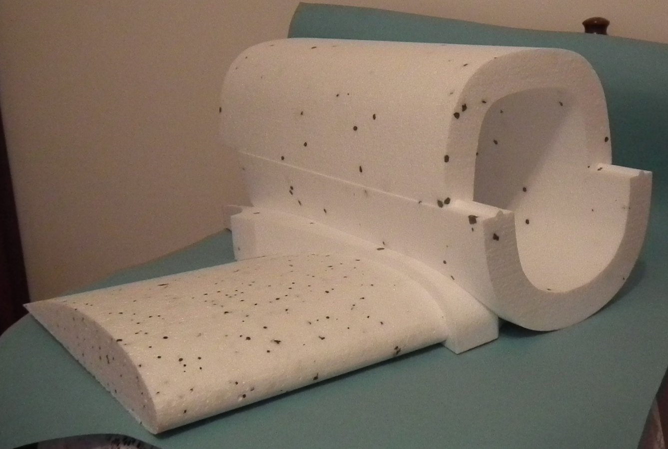

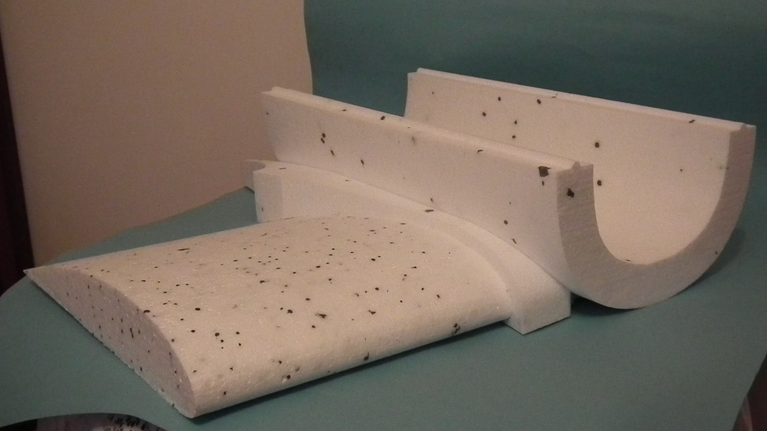

Widoczny na zdjęciu kawałek skrzydła jest tylko atrapą o wymiarach i kształcie oryginału . Potrzebny jest do obróbki wyoblania .
4.JPG [ 377.13 KiB | Przeglądane 31982 razy ]
5.JPG [ 370.91 KiB | Przeglądane 31982 razy ]
Niestety przy cięciu gorącym drutem trudno zrobić dokładnie każdy element . Resztę trzeba zrobić metodą tradycyjną , czyli nożyk i papier ścierny . Zresztą Filip powiedział że to lubi .

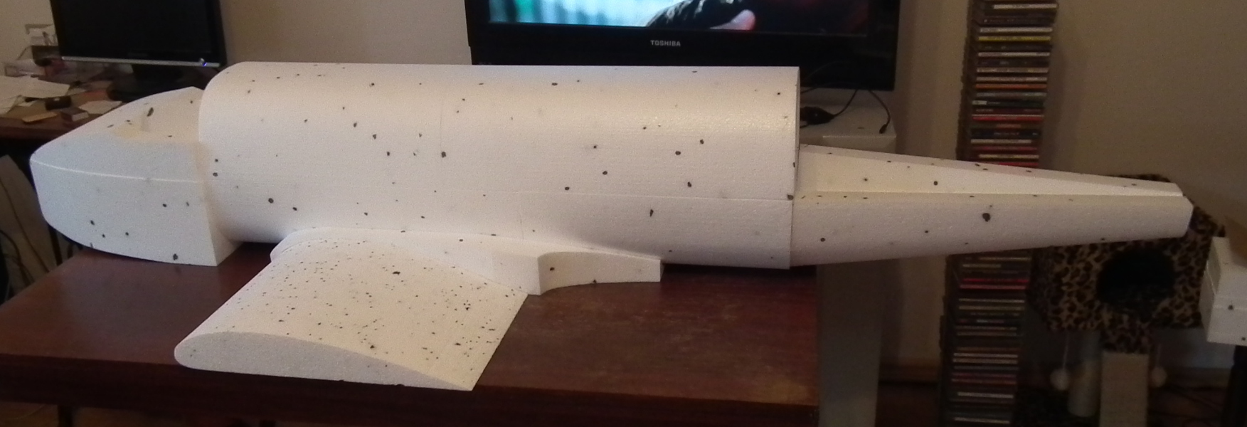

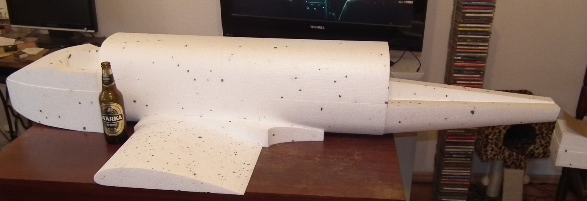

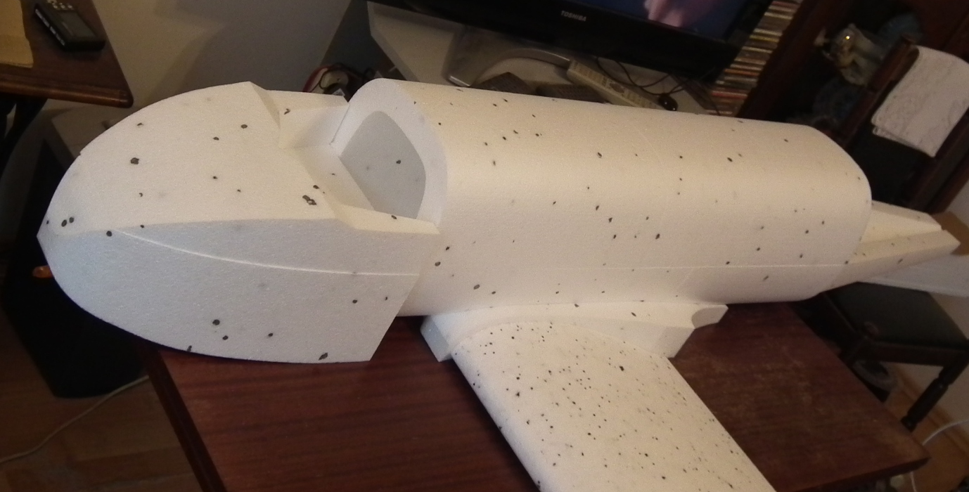

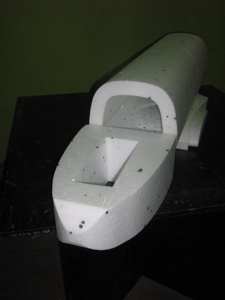

Co by za bardzo nie przeciągać . Kadłub wycięty , na razie bez górnej części ogona . Będzie ona dorobiona po sklejeniu i odróbce kadłuba i skrzydeł .
Wygląda to tak jak na fotkach , zdjęcia robione na szybko bo zaraz przyjeżdża Filip i zabiera cały ten kram do dalszej obróbki .
6.JPG [ 343.45 KiB | Przeglądane 31861 razy ]
I jeszcze raz , ale żeby uświadomić wielkość modelu , to w zestawieniu z uniwersalną miarką modelarską .
7.JPG [ 366.02 KiB | Przeglądane 31861 razy ]

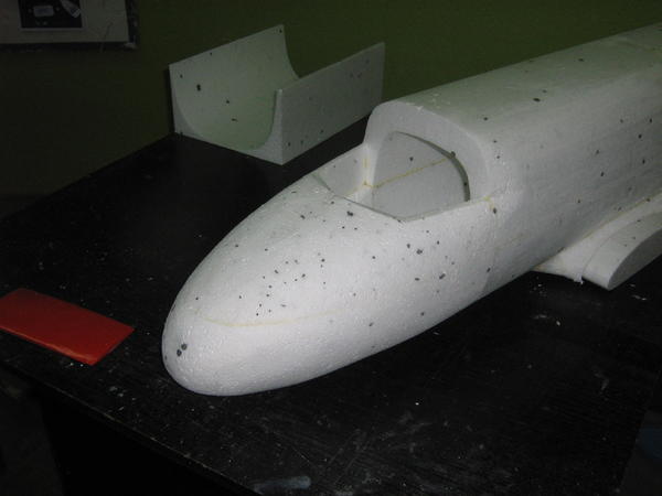

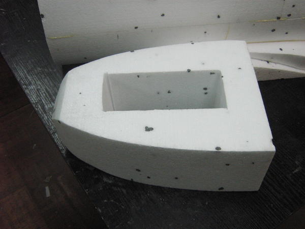

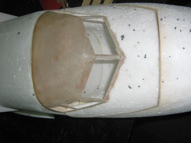

Część dziobowa z kabiną wydaje się trochę przyduża , ale wymaga ona jeszcze dalszej obróbki papierem ściernym i nożykiem .
9.JPG [ 336.55 KiB | Przeglądane 31861 razy ]
Wycięcie części dziobowej jest zrobione od razu z wnęką na kokpit kabiny pilotów .

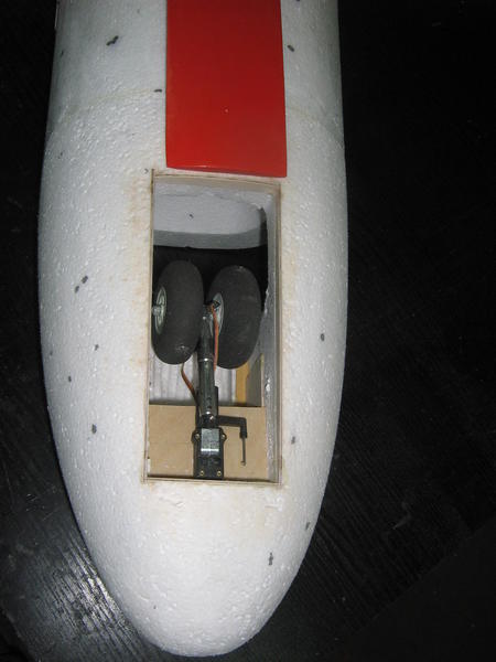

W dolnej przedniej części kadłuba wycięcie na podwozie .
IMG_2146_1.JPG [ 24.83 KiB | Przeglądane 31691 razy ]

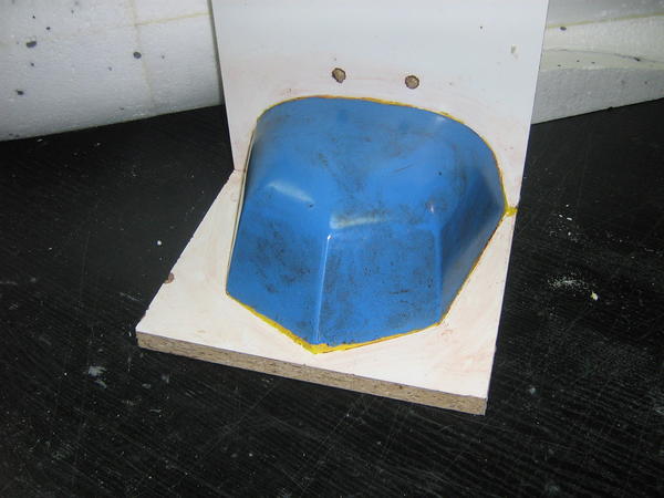

Komentarz: Komora przedniego podwozia
A to czerwone,to kopyto do wylaminowania drzwi przedniej komory podwozia .
10.JPG [ 36.03 KiB | Przeglądane 31476 razy ]
Oraz jeszcze kopyto do wykonania kokpitu ;

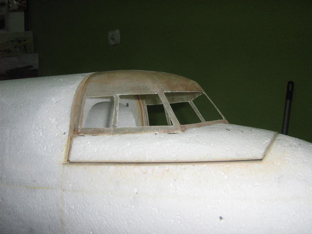

No i stało się , w dniu dzisiejszym zakończyłem wycinanie reszty części do samolotu to znaczy stateczników pionowych i poziomego . Czekam na Filipa ma to wszystko zabrać , a ja będę miał ten model z głowy . Chyba że dojdą jakieś poprawki .
Natomiast Filip wystrugał sobie kabinę , wyszło to tak ;
13.JPG [ 33.15 KiB | Przeglądane 30576 razy ]
14.JPG [ 40.07 KiB | Przeglądane 30576 razy ]
Kabinka to odlew z włókna szklanego plus dolna z styropianu . Całość mocowana do kadłuba na bolce i magnesy .

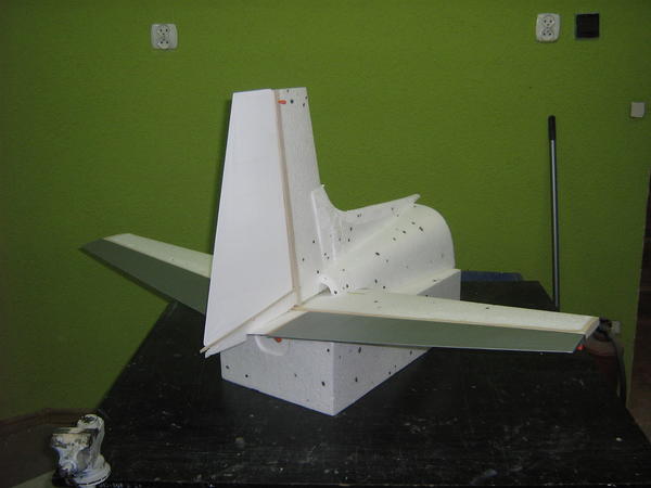

Był dziób , no to teraz tył ;
15.JPG [ 38.94 KiB | Przeglądane 29848 razy ]
16.JPG [ 33.3 KiB | Przeglądane 29848 razy ]
17.JPG [ 32.66 KiB | Przeglądane 29848 razy ]
18.JPG [ 30.26 KiB | Przeglądane 29848 razy ]
Samolot miał stery kryte płótnem, więc postanowiłem zrobić stery
konstrukcyjne kryte folią oratex imitującą płótno. Ster wysokości
srebrną, a ster kierunku białą.

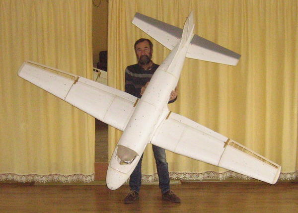

 Tytuł: Re: PZL MD - 12 , zapomniany polski samolot
PostNapisane: niedziela, 5 lutego 2017, 00:24

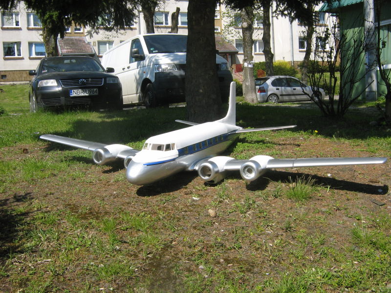

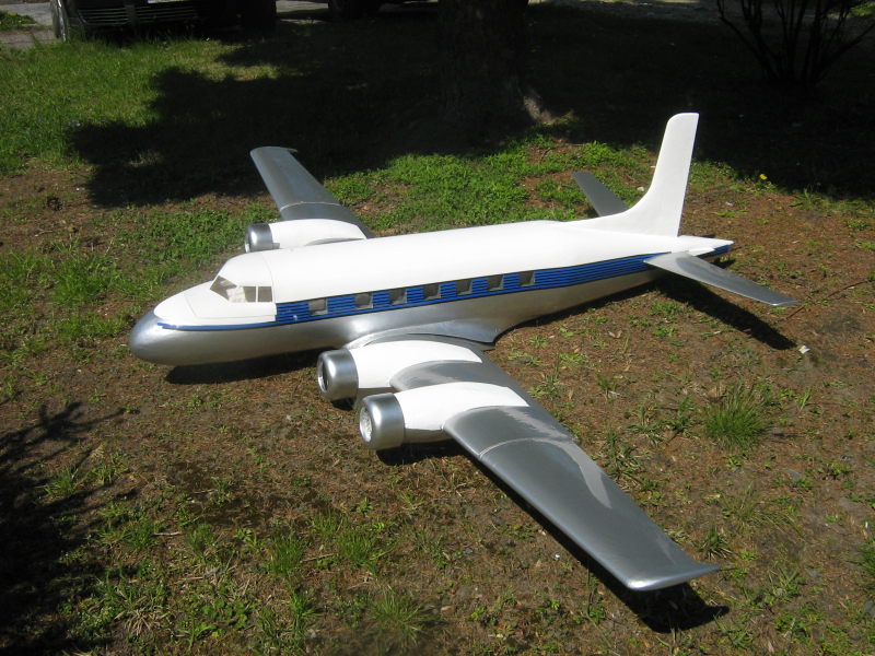

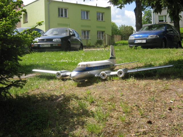

Teraz można dopiero zrozumieć czemu ten model często nazywam " modelikiem " . :lol:
Nasz modelik w rękach głównego konstruktora i wykonawcy .
19.JPG [ 50.54 KiB | Przeglądane 29705 razy ]
Prawda że ładne maleństwo ? (:)
Joker
PostNapisane: niedziela, 5 lutego 2017, 00:45
Posty: 6494
Idealny do startu z ręki :D :D
Świetna robota!

idealny do latania w hali... :o :D
piękna robota - gratulacje... :D

Super model - gratulacje !
Sam samolot też prezentował się okazale - aż wstyd się przyznać, że wcześniej się na niego nie natknąłem...

Ponieważ kilku kolegów pytało o wagę modelu to wynosi ona równo 2, 5 kg . tak jak widać model na zdjęciu .
Waga samego modelu oczywiście bez kolegi Filipa . :lol:
Planowana waga modelu gotowego do lotu nie powinna przekroczyć 6 kg . (:)

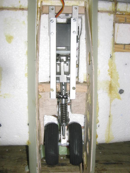

Po malutkiej przerwie dalsza część prac .
model ma dostać napęd , będzie to coś takiego ;
Silnik TURNIGY G15 710 kv - 4 szt.
ESC RED BRICK 50A
Śmigła 12x8
Pakiety 3,3 Ah 4s - 2 szt.
bo taki komplet mam z S23.
No i oczywiście potrzebne są jakieś kapcie , bo na brzuchu nie będzie lądował .

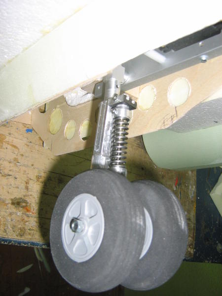

Filip wymyślił coś takiego ;
20.JPG [ 50.5 KiB | Przeglądane 22548 razy ]
21.JPG [ 41.21 KiB | Przeglądane 22548 razy ]
No i jeszcze jak ktoś zauważył bez " filma " się nie liczy ;
Podwozie poruszane zwykłym serwem na razie bez spowalniacza .
Warto zauważyć że wszystkie elementy podwozia z wyjątkiem serwa zostały wykonane osobiście przez Filipa .
Zabrał ode mnie małe imadło ( kiepskie ale pasowało wymiarami ) i zrobił sobie przystawkę do tokarki na której można frezować i w ten sposób powstało podwozie widoczne na zdjęciu .
Największym wyzwaniem była sprężyna amortyzatora ( jeszcze bez obudowy ) .
Zrobiona była w Belgi , koszt nie był zabójczy ale transport to 70 złotych .
Joker

PostNapisane: sobota, 13 maja 2017, 21:42
No cóż wiosna za oknem , latać się chce ale nie ma czym .
Ale prace powoli idą do przodu , do oblotu coraz bliżej ;
IMG_2165_1.JPG [ 131.17 KiB | Przeglądane 22405 razy ]
IMG_2166_1.JPG [ 143.07 KiB | Przeglądane 22405 razy ]
IMG_2167_1.JPG [ 170.24 KiB | Przeglądane 22405 razy ]
Postęp prac widać , aby tak dalej .
Joker

Wygląda niesamowicie!
Wysłane z mojego D2403 przy użyciu Tapatalka
Pozdrawiam, Adam
PostNapisane: sobota, 13 maja 2017, 23:48
Te maski :opad:
PostNapisane: niedziela, 14 maja 2017, 07:54
Wygląda?
Gdzie On trzyma te wszystkie swoje modele?

Ale dostałem jeszcze parę zdjęć ;
IMG_2175_1.JPG [ 119.36 KiB | Przeglądane 22260 razy ]
IMG_2176_1.JPG [ 110.5 KiB | Przeglądane 22260 razy ]
IMG_2177_1.JPG [ 108.17 KiB | Przeglądane 22260 razy ]
IMG_2178_1.JPG [ 87.44 KiB | Przeglądane 22260 razy ]
Niestety Filip jak zwykle zdjęcia dodaje z dużą rozrzutnością .
Joker

Piękny model.
Maska czarna z powodu przygotowań do FPV w kabinie, czy tak było w oryginale ?
Pozdrawiam Mariusz
PostNapisane: środa, 31 maja 2017, 08:14
Mariusz, już tylko jedna strona wątku została Ci do sprawdzenia odpowiedzi na Twoje pytanie. :nieufny:
(On "tak miał")
