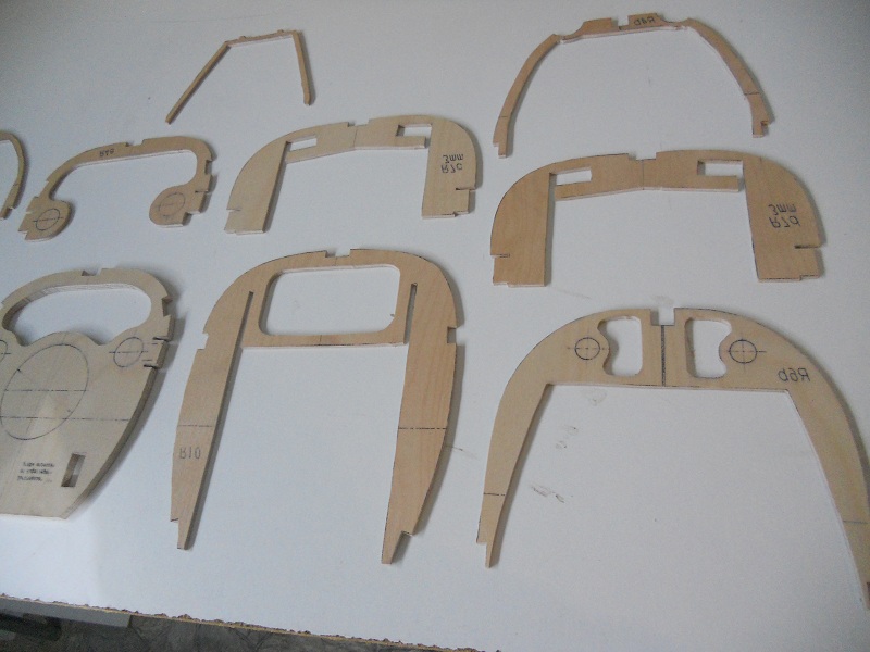

Witam , w związku z tym, że za oknem ciemno coraz wcześniej postanowiłem zabrać się za budowę modelu który już kilka lat "chodzi" mi po głowie czyli Messerschmitt BF 109.
Relację umieszczam w dziale makiet ponieważ mam zamiar jak najdokładniej odwzorować kabinę pilota oraz inne elementy na ile będzie to możliwe.
Trochę wymiarów: rozpiętość 199,5 cm, długość 181 cm,
Przewidywany silnik to od 30 do 50 cm
Waga ok 9 kg
Trochę zdjęć na początek

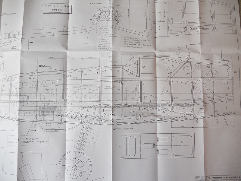

Plany( jeżeli ktoś jest zainteresowany proszę pisać)

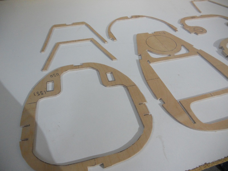

Zaczynamy:D
5.jpg [ 181.32 KiB | Przeglądane 24073 razy ]

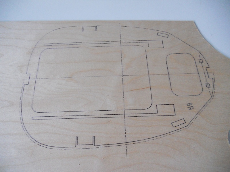

Moje CNC :mrgreen:
6.jpg [ 193.15 KiB | Przeglądane 24073 razy ]
7.jpg [ 155 KiB | Przeglądane 24073 razy ]
8.jpg [ 171.81 KiB | Przeglądane 24073 razy ]
Przepraszam za dość słabą jakość zdjęć ale jest to maksimum które dam rady "wycisnąć" z mojego antycznego aparatu

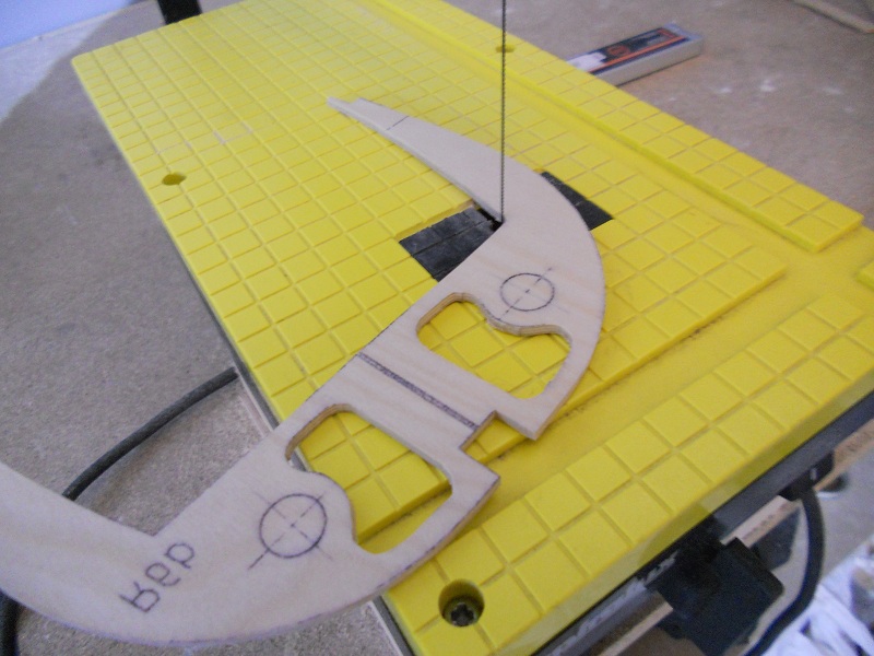

I prosimy o jedno zdjęcie więcej z lepiej widoczną wyrzynarką - co to za cudo?
 Tytuł: Re: Messerschmitt BF 109 K4 - budowa od podstaw
PostNapisane: piątek, 24 listopada 2017, 16:19
Dołączył(a): czwartek, 23 listopada 2017, 14:10
Posty: 12
Wiek: 41
Lokalizacja: Białystok
Wyrzynarka brytyjskiej firmy Spiralux model 1010 o mocy bagatela 40W
Sklejkę 3mm tnie jak papier, natomiast jej maksymalne możliwości to sklejka 6mm
ale będę jeszcze próbował zamontować inny brzeszczot bo aktualnie używam 10 zębów na centymetr

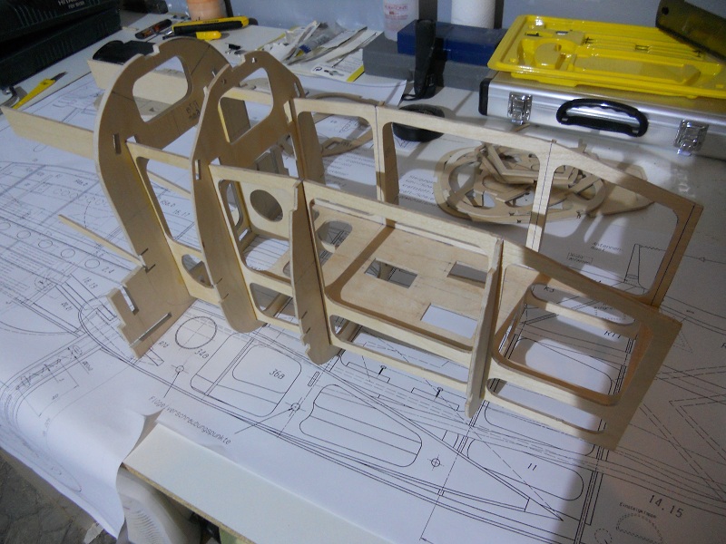

Praca z wyrzynarką wre:D nie będę pokazywał każdego elementu bo nie ma to większego sensu. W przyszłym tygodniu mam zamiar skończyć wszystkie wręgi kadłuba i zabrać się za składnie go w całość. Wtedy wrzucę jakieś fotki.
Adam

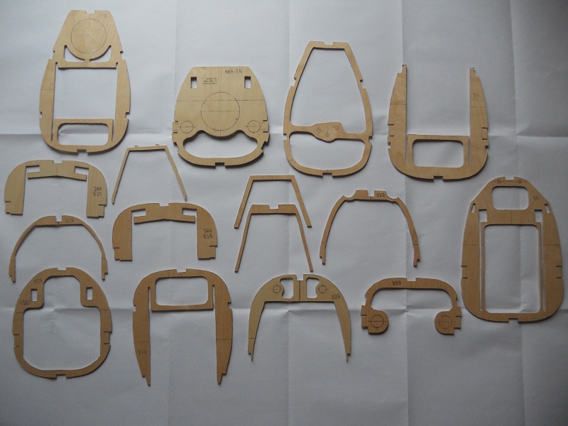

Addriano tak jak pisałem proszę o kilka dni cierpliwości bo na razie tylko cięcie i cięcie:D
Mogłem dać to na laser albo cnc ale wolałem wycinać sam, nie chodzi tu nawet o kwestie finansowe ale o frajdę jaką przy tym mam
A Panowie z "pierwszego rzędu" jak się nudzą to może zaproponują mi jakieś serwomechanizmy do 109-tki
Półka cenowa nazwijmy to średnia - nie najtańsze ale też nie takie żebym musiał iść po kredyt:D
Oto co do tej pory udało się wykonać
10.jpg [ 178.54 KiB | Przeglądane 23866 razy ]

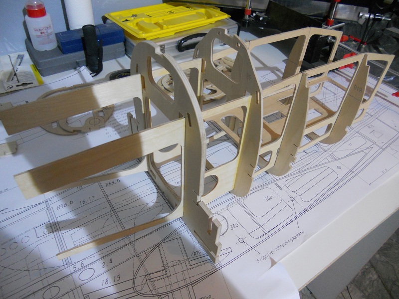

Wszystkie wręgi wycięte więc prace nad kadłubem powoli ruszyły do przodu
11.jpg [ 243.39 KiB | Przeglądane 23728 razy ]
14.jpg [ 233.87 KiB | Przeglądane 23728 razy ]

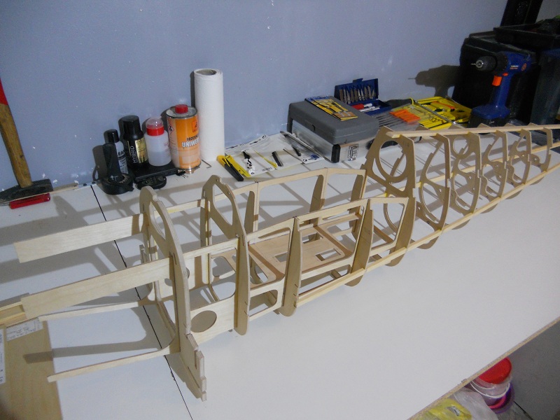

Praca powoli posuwa się do przodu. W następnej kolejności zamontuję wręgi w przedniej części kadłuba w tym główną do montażu silnika
15.jpg [ 196.04 KiB | Przeglądane 23582 razy ]
16.jpg [ 197.35 KiB | Przeglądane 23582 razy ]

Adam dobra robota, z jakich planów korzystasz?
PostNapisane: środa, 13 grudnia 2017, 20:02
Kawał solidnej modelarskiej roboty :D. Czekam na ciąg dalszy :D.
PostNapisane: czwartek, 14 grudnia 2017, 09:36
Posty: 12
Wiek: 41
Dziękuję Panom za słowa uznania, przydadzą się jako siła napędowa do dalszej budowy:D
Adriano plany zaprojektowane przez Deutschera Jagdeinsitera
Jest to bardzo charakterystyczny model z podłużnymi wzmocnieniami aluminiowymi w przedniej części kadłuba oraz silnikiem przesuniętym do tyłu i montowanym do wręgi numer 5. Między śmigłem a silnikiem stosuje się wał.
Problem w tym że nigdzie nie widziałem tego modelu w stanie "ulotnionym", być może to niemożliwe ale lubię wyzwania:D
