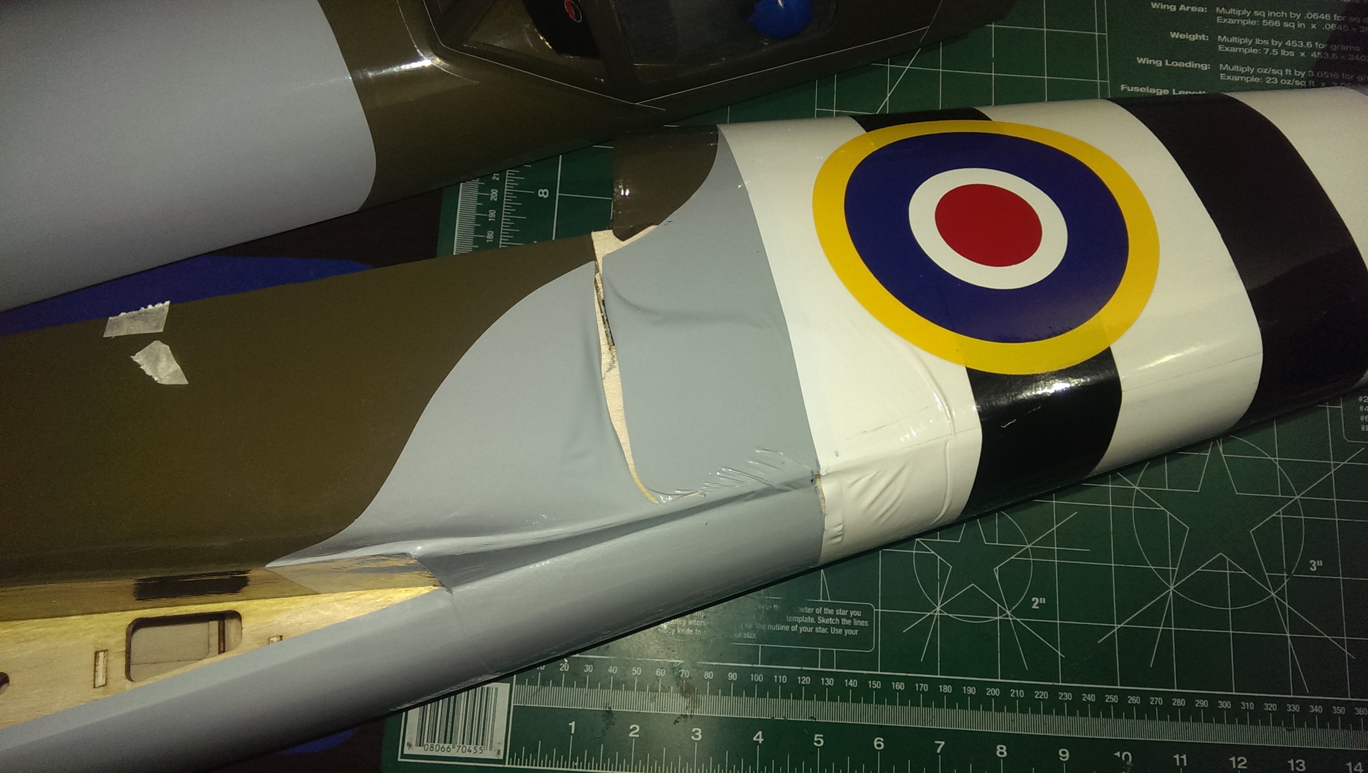

Paczka przyszła euforia , banan na gębie podczas rozpakowywania aż do momentu wyjęcia kadłuba :) oto ukazał mnie się taki widok
IMAG0530.jpg [ 989.24 KiB | Przeglądane 22179 razy ]
Pęknięty kadłub, dwie wręgi, folia i boczne listewki / wzmocnienia.
Napisałem do sprzedającego , odpisał że jutro złoży reklamację u kuriera , paczka ubezpieczona , dobrze opisana. Po prostu cymbał przywalił czymś paczkę i kadłub pękł. Jest to do naprawy ale wymaga trochę pracy :(. Ciekawe jak rozpatrzą skargę. Jak sprawa się wyjaśni to zapewne CDN... w relacji ze sklejania tego modelu. Sam zestaw dość dobrze wykonany , i zdecydowałem się na niego gdyż

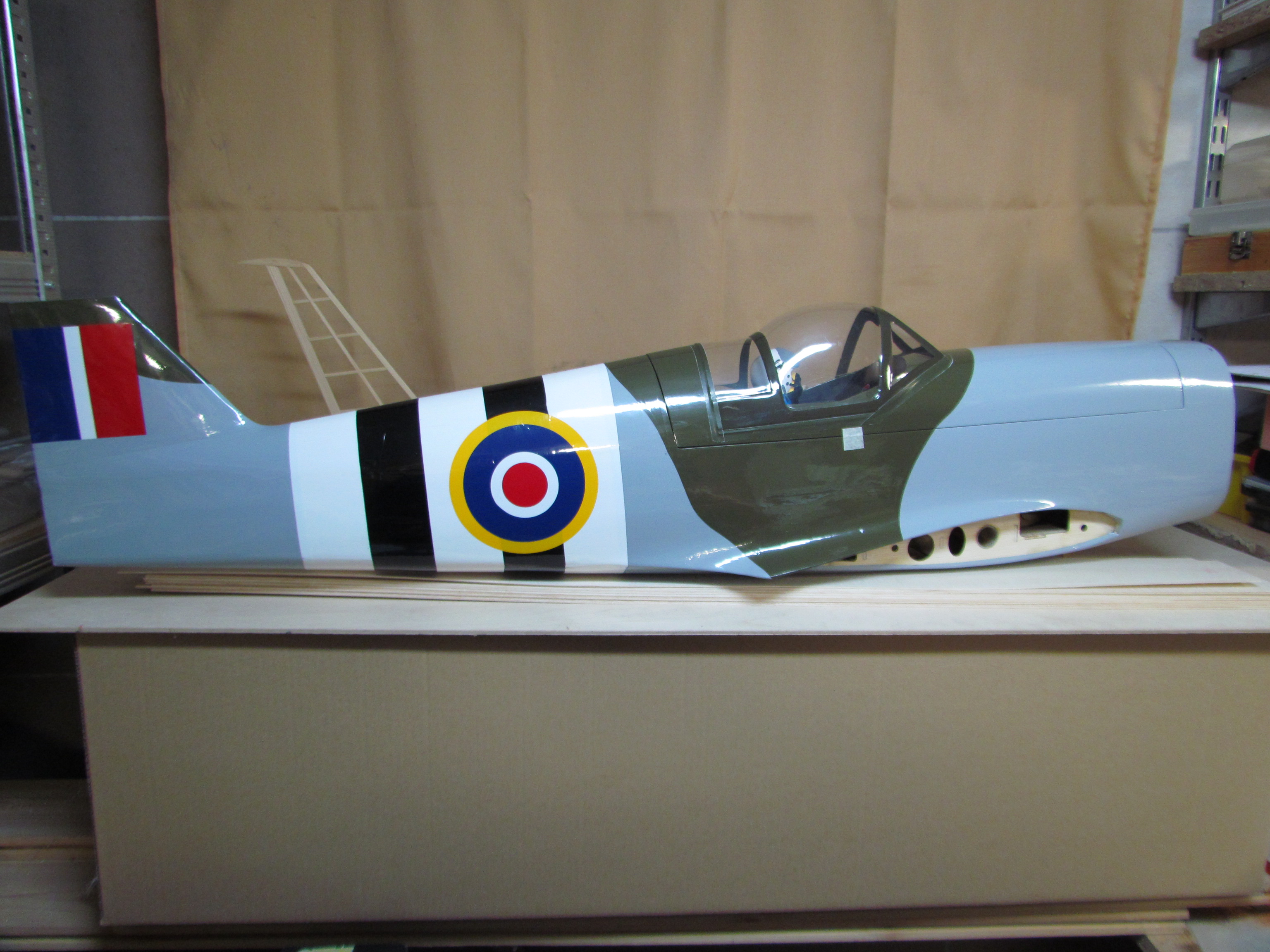

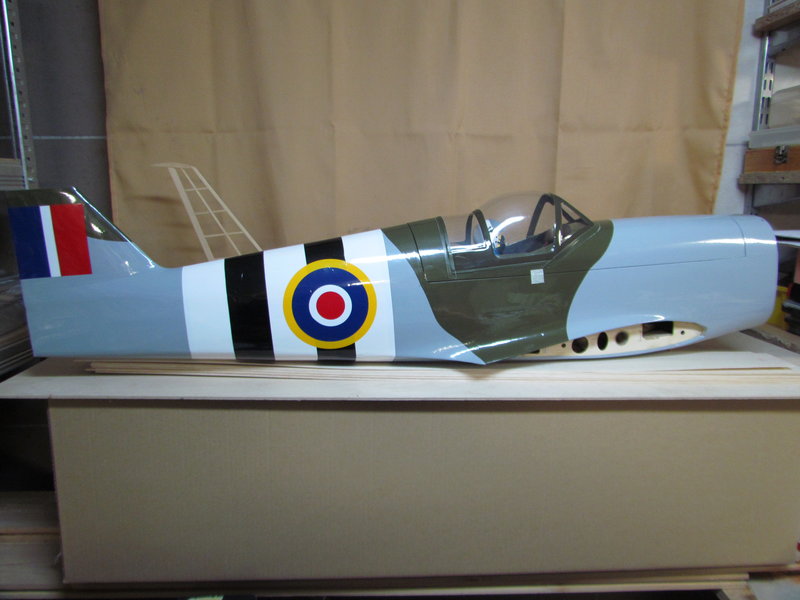

Działam z modelem powoli ale zawsze to coś. Ostatnio zamontowałem chowane podwozie, dzisiaj poszly serwa , ster kierunku z kółeczkiem. Najwarzniejsze że coraz bardziej model mnie się podoba.

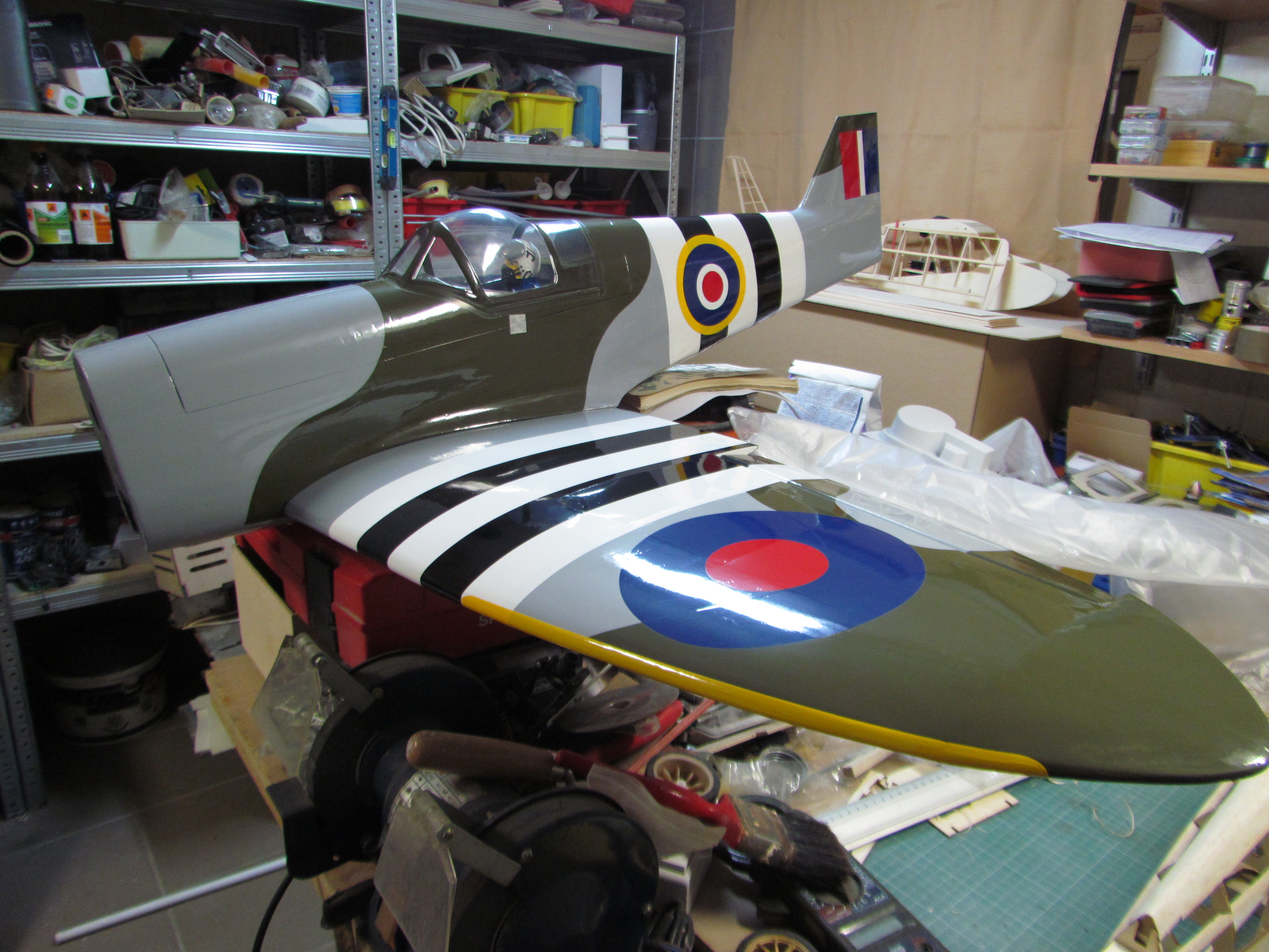

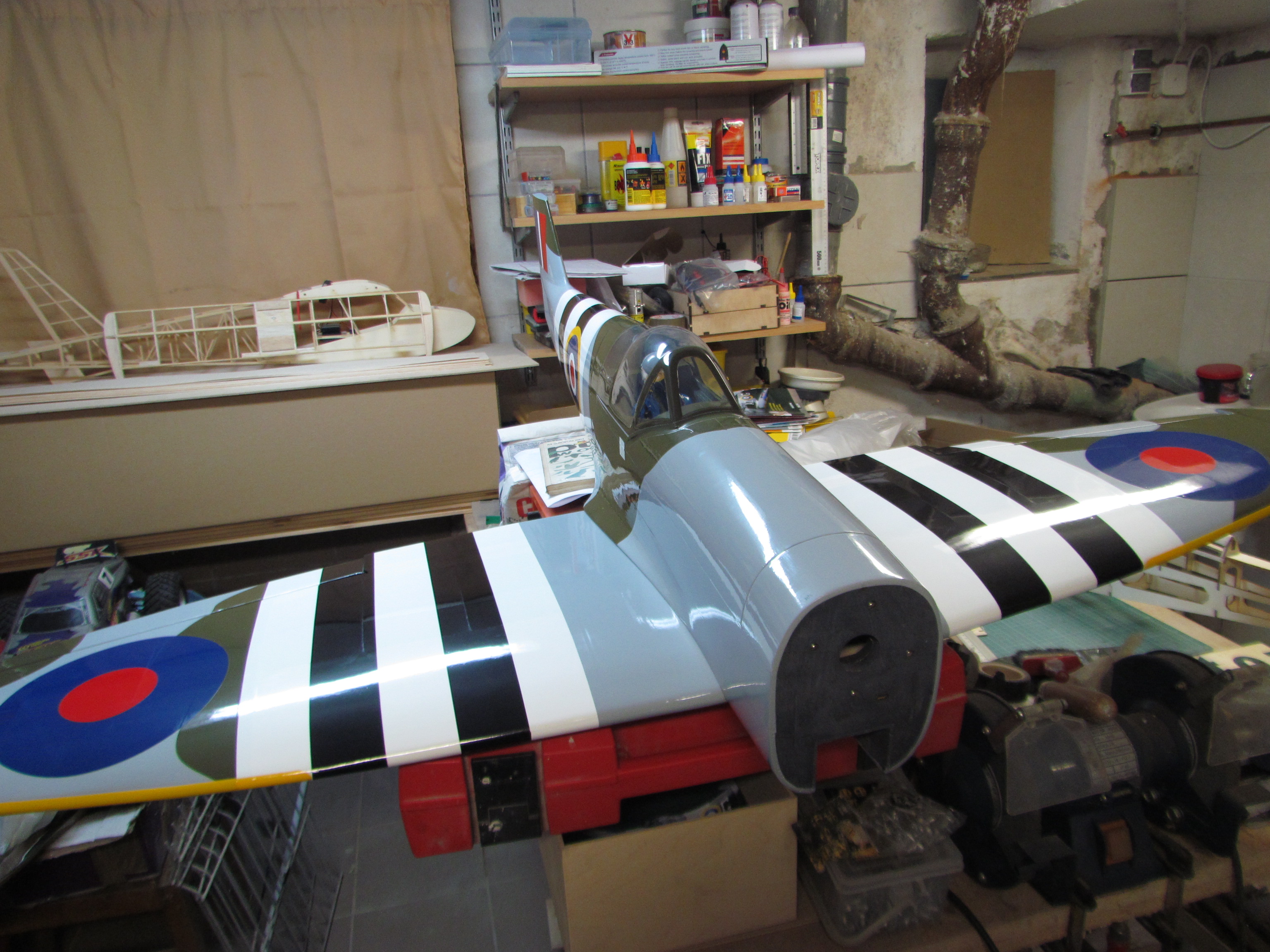

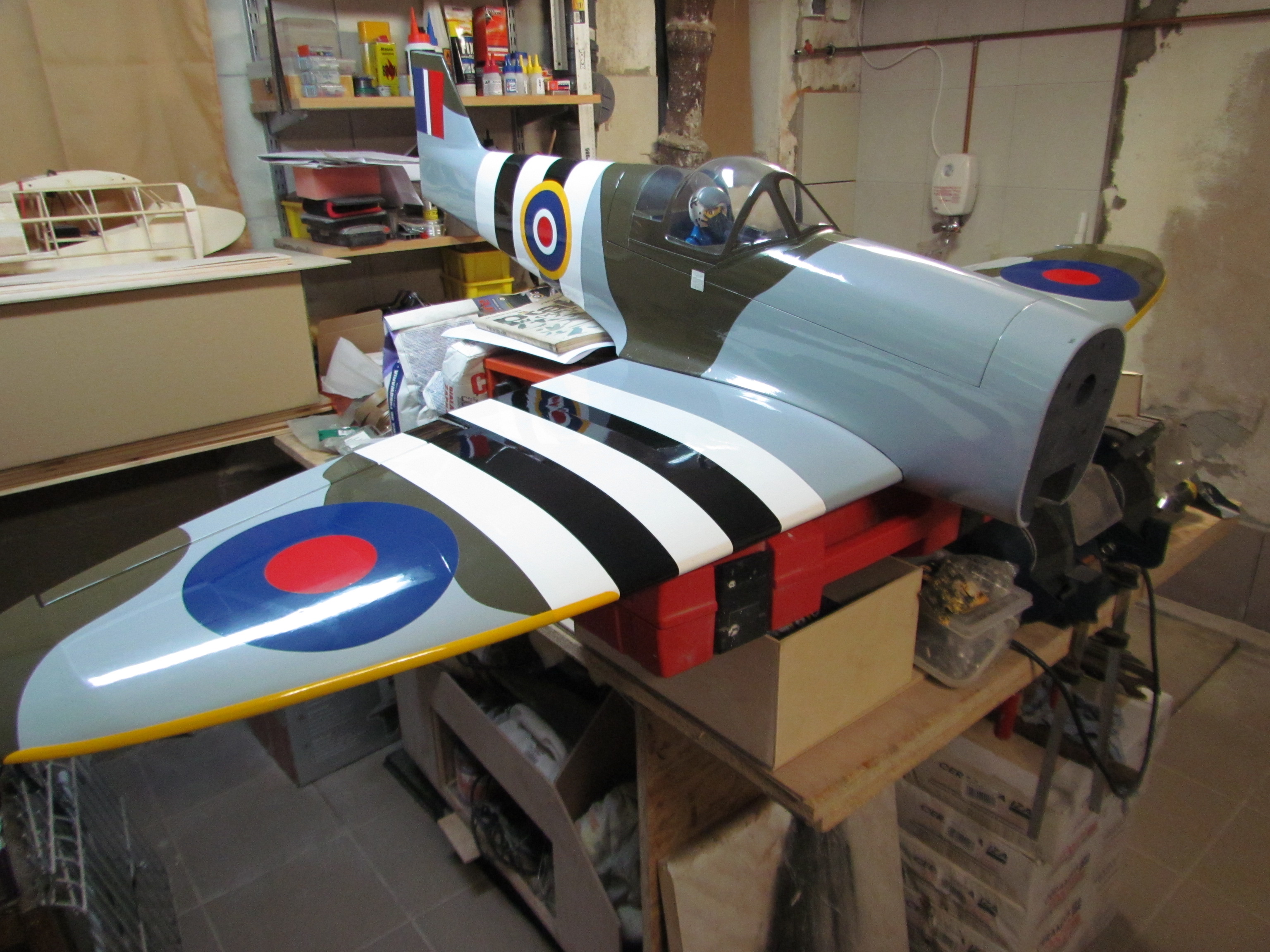

Karol kolpak ma srednice 90mm. Wczoraj i dzisiaj podlubalem przy modelu .... i sa efekty. Zamontowane serwo i gotowy wysokosci. Zamontowany silnik benzynowy 15cm. Tak sie teraz prezentuje

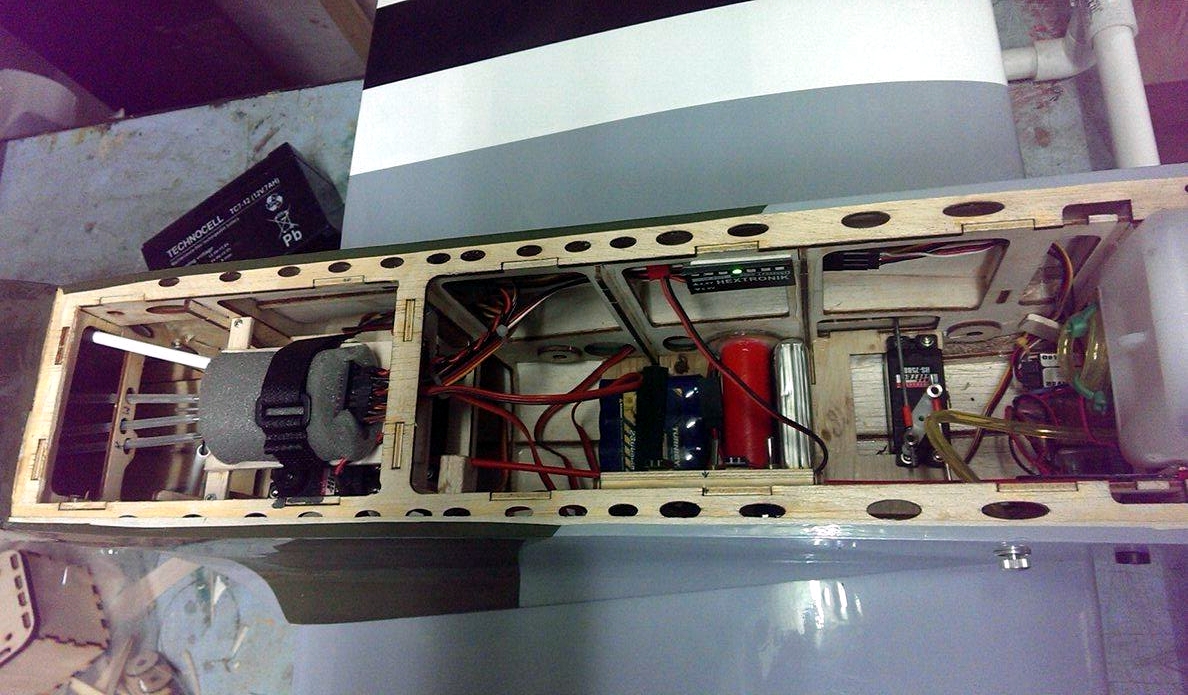

No dobra aby nie było że temat umarł, gdzieś w połowie lata model był prawie gotów do lotu, niestety uszkodziło sie serwo o czym pisałem wcześniej , wysłane na gwarancje po 4 miesiącach ! Dostałem nowe ;)

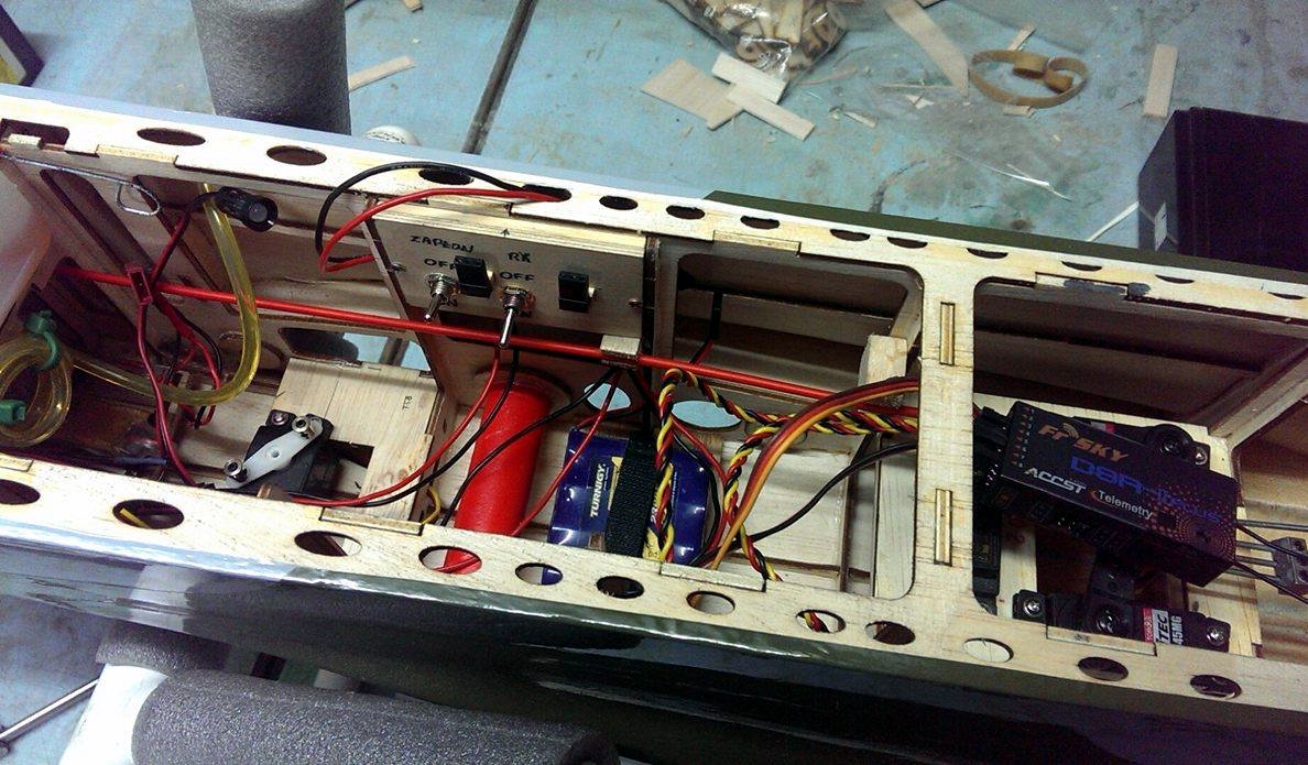

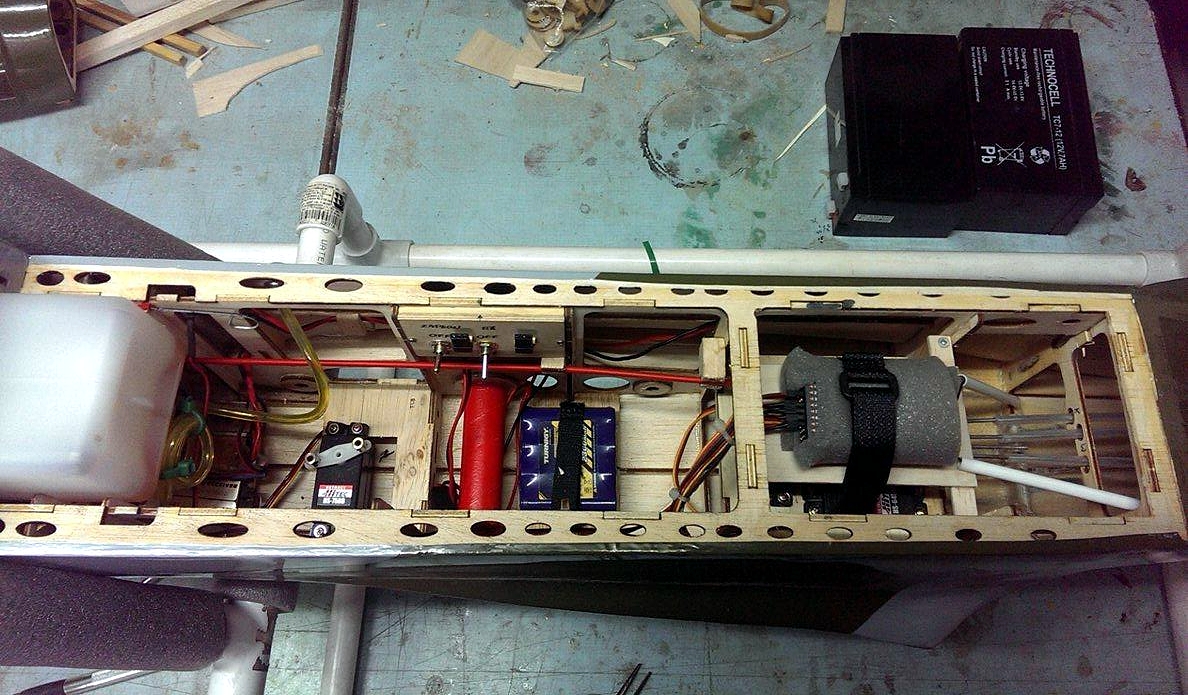

Dzisiaj zamontowałem wszystko , ponownie wyważyłem. Pierwotnie RX miał być w miejscu miernika napięcia pakietu, ale postanowiłem że odsunę go najdalej jak się da od modułu zapłonowego ,to też RX wylądował na kanapce nad serwami. Po drugie nie chcąc wstawić modułu przełączników na zewnątrz powstała drewniana płyta do której zamocowałem włączniki zasilania RX i zapłonu.
1.jpg [ 471.52 KiB | Przeglądane 11826 razy ]
2.jpg [ 575.24 KiB | Przeglądane 11826 razy ]
3.jpg [ 652.79 KiB | Przeglądane 11826 razy ]
Teraz tylko naładować pakiety i można robić oblot.

Możesz coś napisać o module włącznikowym w środku? Do czego służy itp?
 Tytuł: Re: Spitfire 61-91 / 15cc - Phoenix model
PostNapisane: niedziela, 3 stycznia 2016, 11:20
Adam włączniki służą do włączania zasilania rx oraz zapłonu, wtyczki z boku sluza do ładowania tych pakietow, dysponuje czyms takim ja na zdjeciu poniżej ale na to jest potrzeba sporo miejsca , trzeba wzmacniać ściankę aby pewnie sie to trzymało, no i szpeci model, nie chciałem tego dawać to tez zbudowałem wlaczniki w środku.
PostNapisane: niedziela, 3 stycznia 2016, 11:30
Posty: 403
Wiek: 29
No bardzo ładnie i pomysłowo, nie szpecą te przełączniki od strony zewnętrznej modelu :)
Andrzej S.
PostNapisane: niedziela, 3 stycznia 2016, 11:32
Posty: 6621
Ale do obsługi zawsze trzeba zdjąć kabinę.
PostNapisane: niedziela, 3 stycznia 2016, 11:34
I tak prawie zawsze zdejmuje po locie . W koncu to tylko dwie srubeczki i 10 sekund roboty :)

Jeszcze to przeklniesz.Zrobiłem w podobny sposób w takim samym modelu klienta bo nie chciałem szpecić modelu.po dwóch lotach rzeźbiłem normalny układ z wyłącznikami na zewnątrz.
Wojtek
PostNapisane: niedziela, 3 stycznia 2016, 12:12
Jak sie nie sprawdzi to zawsze mogę zamontować jak przewiduje producent pstryczków. W druga strone to zawsze jest trudniejsze zadanie
