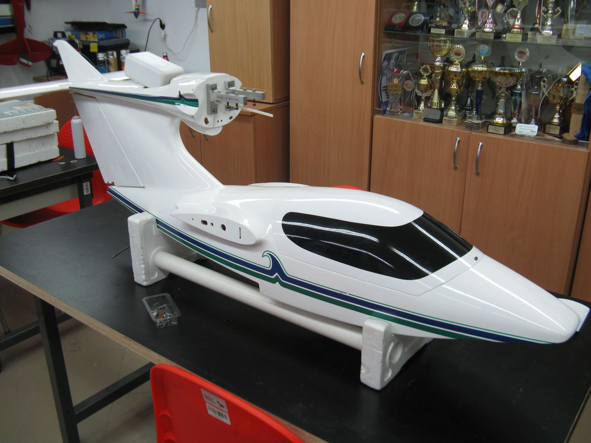

Dobrze znany wszystkim model, więc nie ma co się rozpisywać. Postanowiłem przerobić go na elektryka z oczywistych powodów. Do napędu posłuży E-max GT4020/07 i pakiet 6S 5000mAh ze śmigłem 13X8.

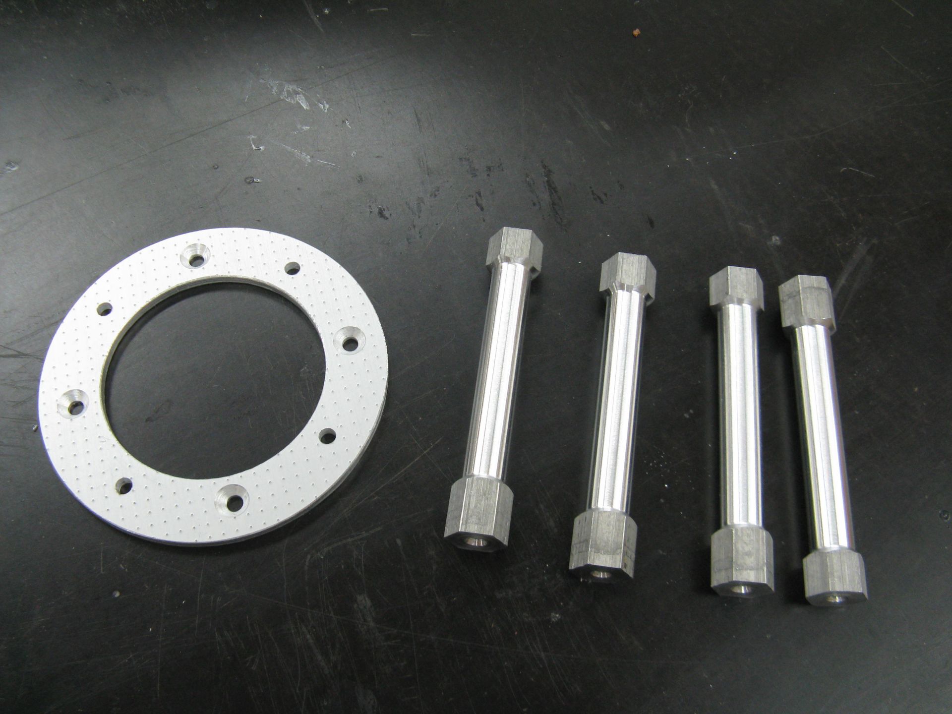

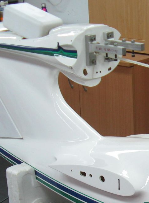

PostNapisane: środa, 23 sierpnia 2017, 15:16
Posty: 1619

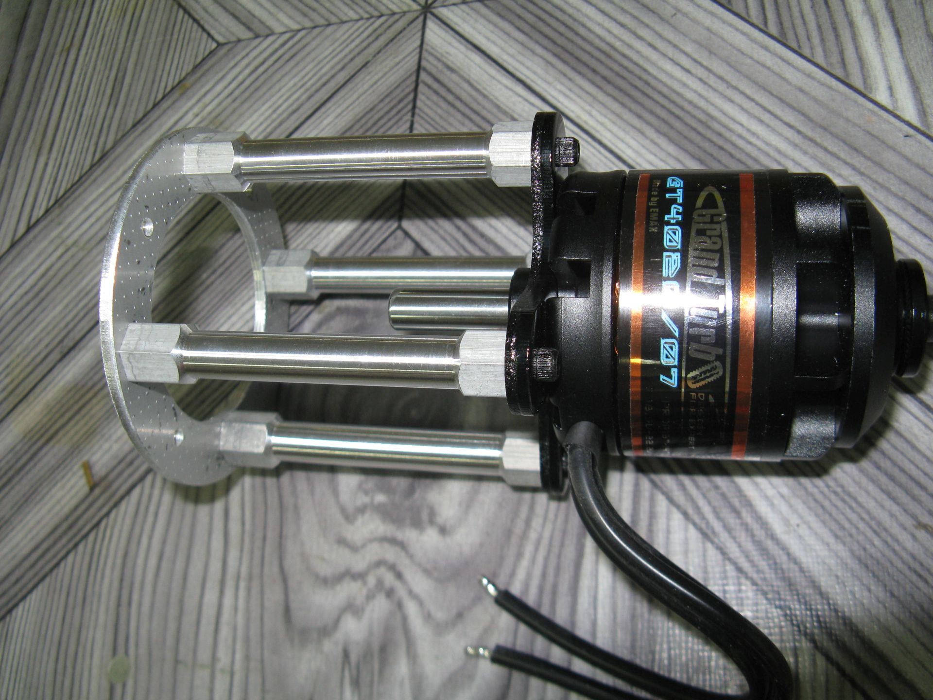

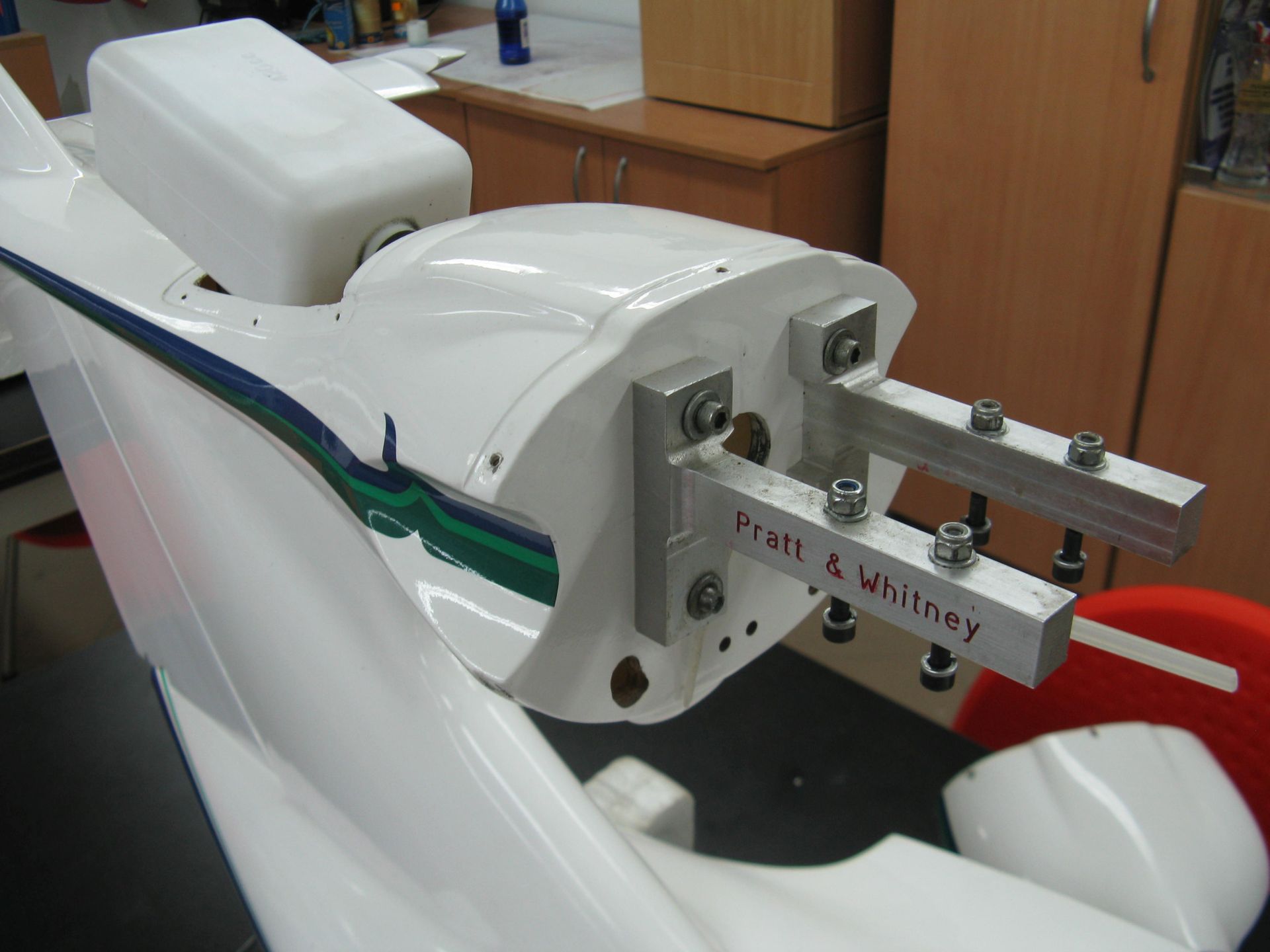

Z tym napędem jest jak z przysłowiem:
"Jeden lubi ogórki, drugi - ogrodnika córki".

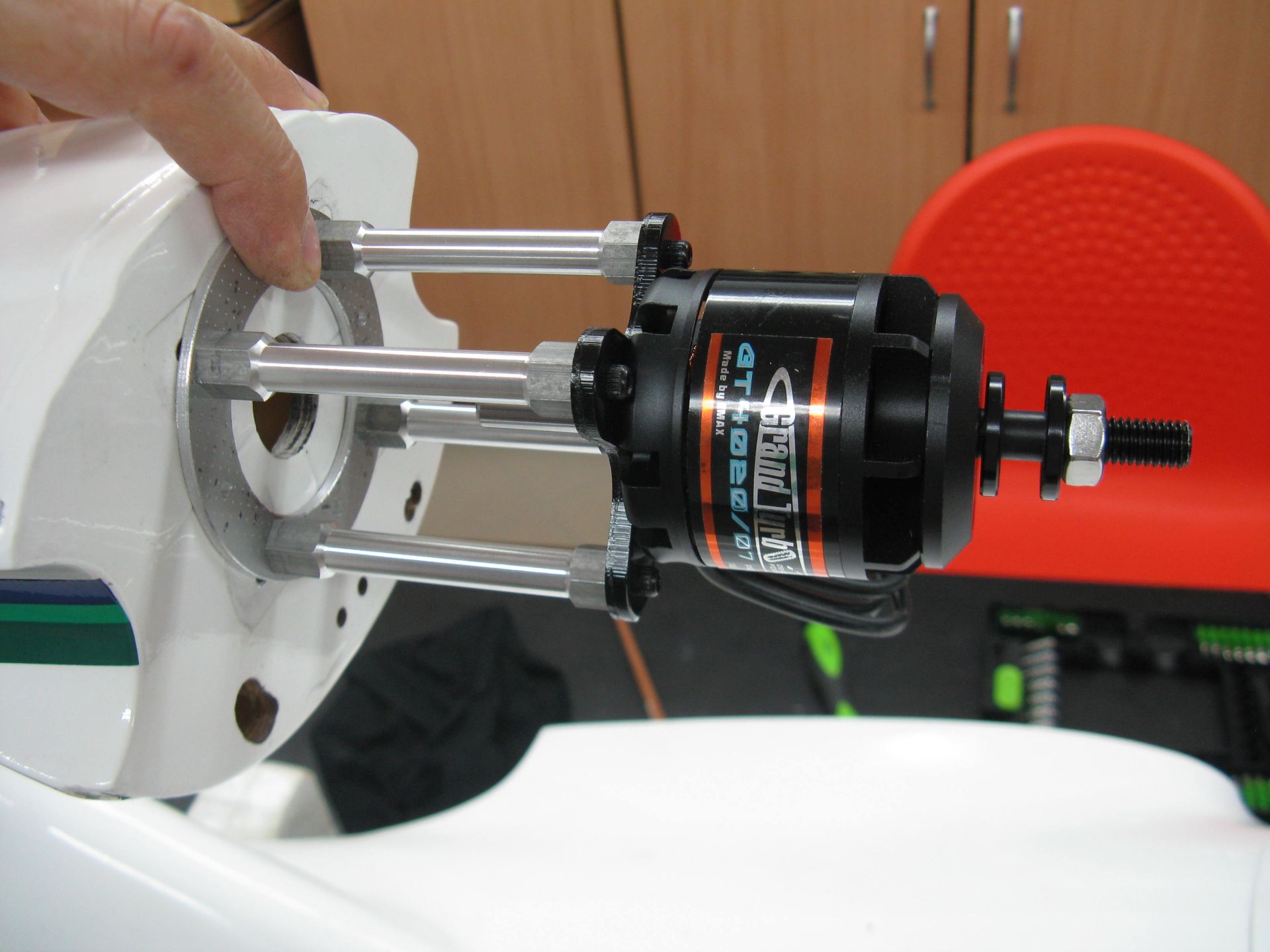

Natenczas wytoczyłem łoże silnika i decyzji co do napędu nie zmienię 8-)

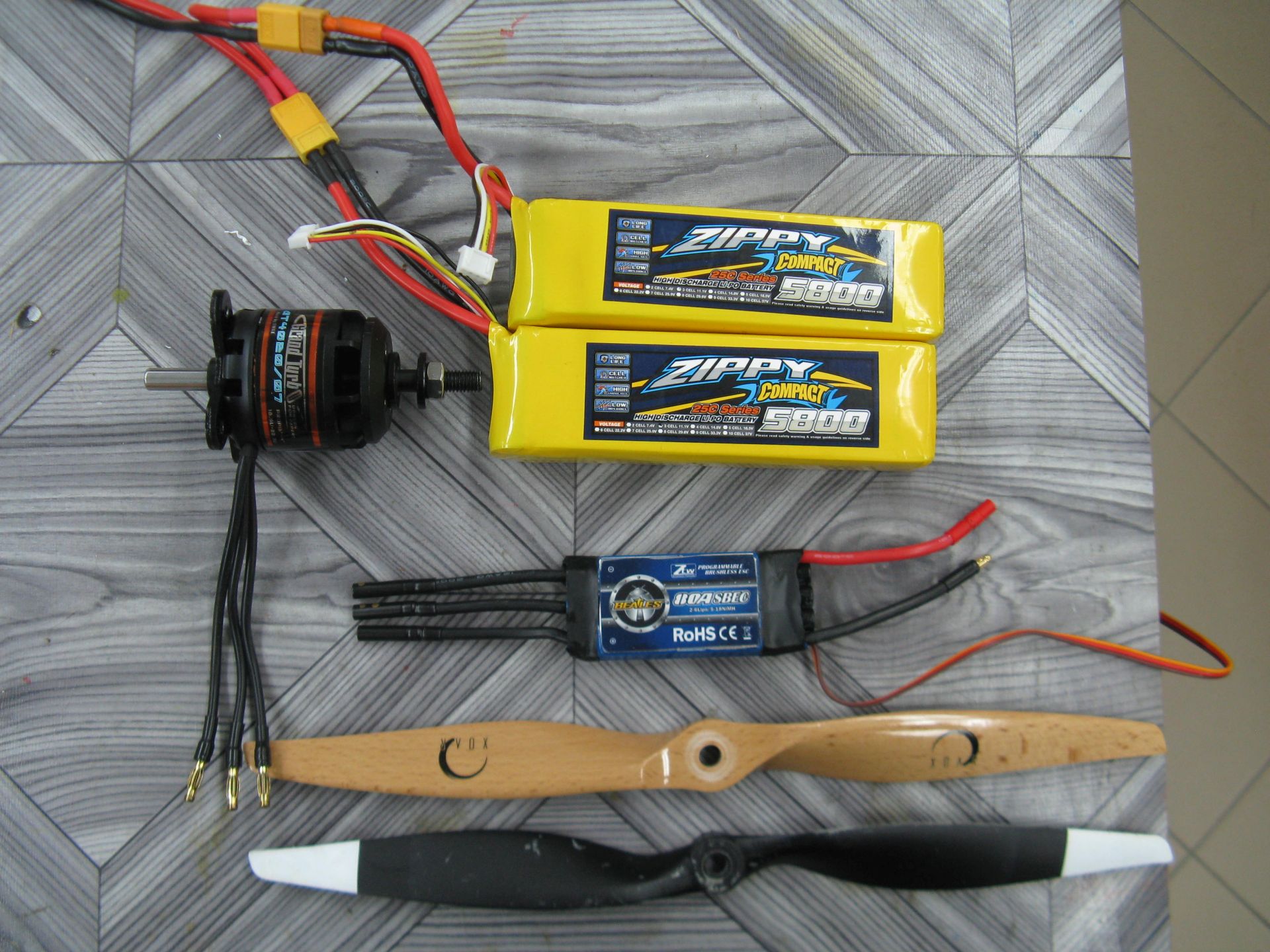

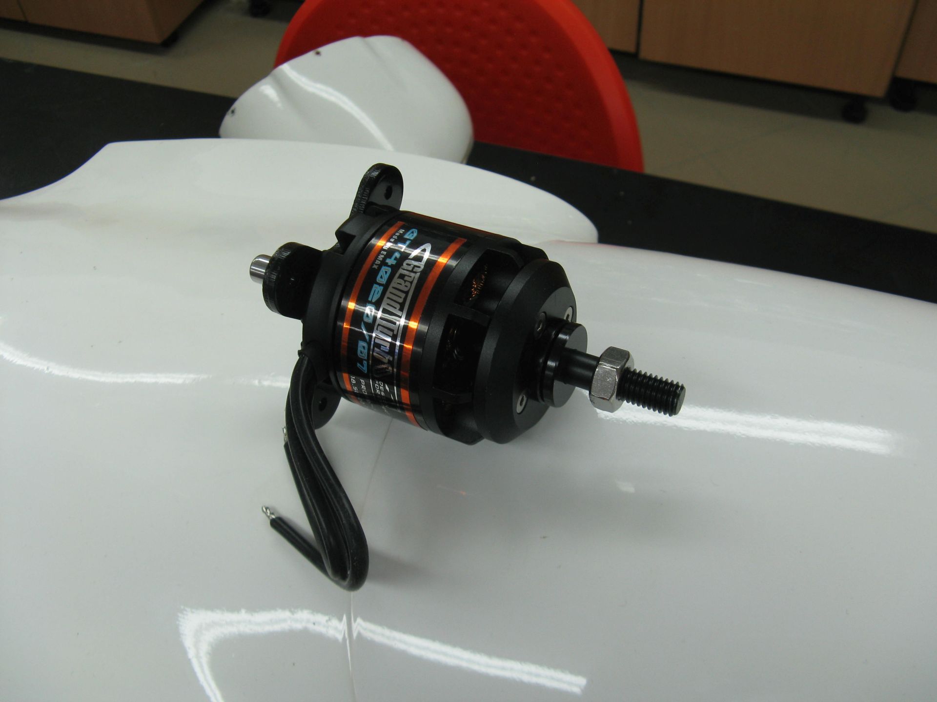

Dzisiaj dokonałem pomiaru zespołu napędowego na hamowni E-max 4020, reg 80A, pakiet 6S 5800Ah:
1. ze śmigłem drewnianym XOAR 13X7 - ciąg 3600g. prąd 67A, moc pobrana 1400W
2. ze śmigłem APC 13X8 - ciąg 3800g. prąd 64A, moc pobrana 1300W

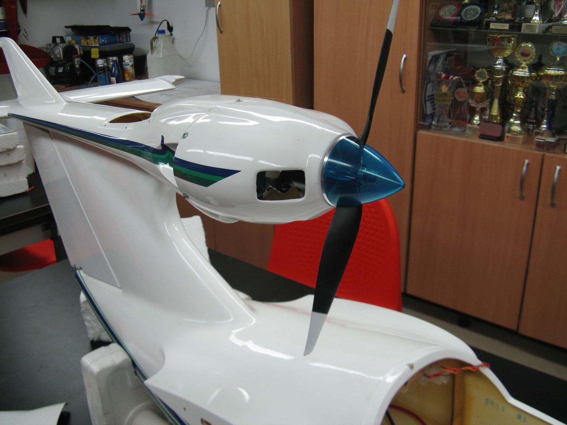

Z tego porównania wynika, że plastiki APC choć cięższe, są lepsze od drewnianych XOAR, dużo lżejszych.

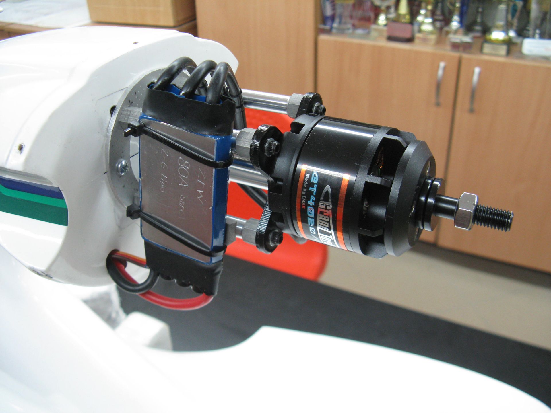

Napęd zamontowany.
IMG_0596.jpg [ 229.83 KiB | Przeglądane 21063 razy ]
IMG_0597.jpg [ 218.92 KiB | Przeglądane 21063 razy ]

A otwór po " czajniku" jakoś będzie zaślepiony czy mieścił się pod kapotą ?
 Tytuł: Re: Seawind Great Planes konwersja na E-Power
PostNapisane: sobota, 26 sierpnia 2017, 16:46
Posty: 1619
Silnik i regulator potrzebuje chłodzenia, więc na razie nic nie zaklejam.

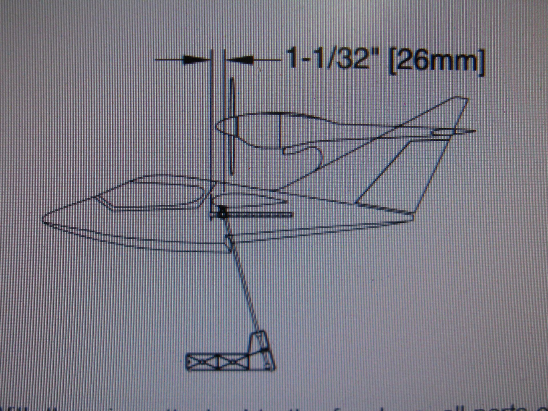

Instrukcja modelu w wersji spalinowej podaje środek ciężkości w odległości ok. 26mm od natarcia. Pytanie za 100 punktów: czy po przeróbce na elektryka wyważać model zgodnie z instrukcją?
IMG_0599.jpg [ 645.73 KiB | Przeglądane 20960 razy ]
PostNapisane: niedziela, 27 sierpnia 2017, 19:18
W/g mnie tak.
PostNapisane: niedziela, 27 sierpnia 2017, 21:43
Po mojemu też wychodzi, że tak.
Wiem, zbiornik z paliwem i te sprawy ale wyważanie modelu ze spaliną robi się chyba z pełnym zbiornikiem paliwa (nie wiem, nie latam spalinami) poza tym, chyba zbiornik mocuje się w miejscu, które możliwie jak najmniej zmieci SC, a w zasadzie nie powinien go zmieniać, ale... ja tam tylko tak teoretyzuję, bo nie latam spalinami.
PostNapisane: niedziela, 27 sierpnia 2017, 21:57
Posty: 475
Lokalizacja: Gdańsk
Wojtek - wyważamy bez paliwa - przynajmniej mnie tak uczono i tak stosuję. Wypowiadałem się już na innym forum co do samej zasady wyważania: nie ma znaczenia czy spalina czy elektryk może być tylko łatwiej lub trudniej. W tym przypadku raczej łatwiej - ciężkie pakiety w części dziobowej. Co innego doświadczenia konkretnych użytkowników z danym modelem. Zdarza się, że SC lub zakresy wychyleń sterów ustawiamy trochę inaczej niż mówi instrukcja. Ale autor chyba nie miał na myśli tego przypadku.
PostNapisane: poniedziałek, 28 sierpnia 2017, 07:49
Wygląda to na bardzo "przednie" wyważenie (26mm od natarcia), spróbuj sprawdzić jakimś programem do ustalania środka ciężkości, ciekawe co pokaże.
PostNapisane: poniedziałek, 28 sierpnia 2017, 11:54
Posty: 1619
Temat poruszyłem celowo. Układ Seawinda jest nietypowy z racji umieszczenia silnika i zbiornika paliwa daleko za środkiem ciężkości. Model w instrukcji jest wyważany z silnikiem spalinowym bez paliwa. Po zatankowaniu, ciężar paliwa ustala środek ciężkości w odpowiednim miejscu do lotu. W wersji elektrycznej środek ciężkości od razu powinien być prawidłowy czyli taki jak w wersji spalinowej ale Z PALIWEM! Dlatego też w wersji elektrycznej CG powinien być w odległości ok. 65-77mm od natarcia, a nie jak podaje instrukcja - 26mm.

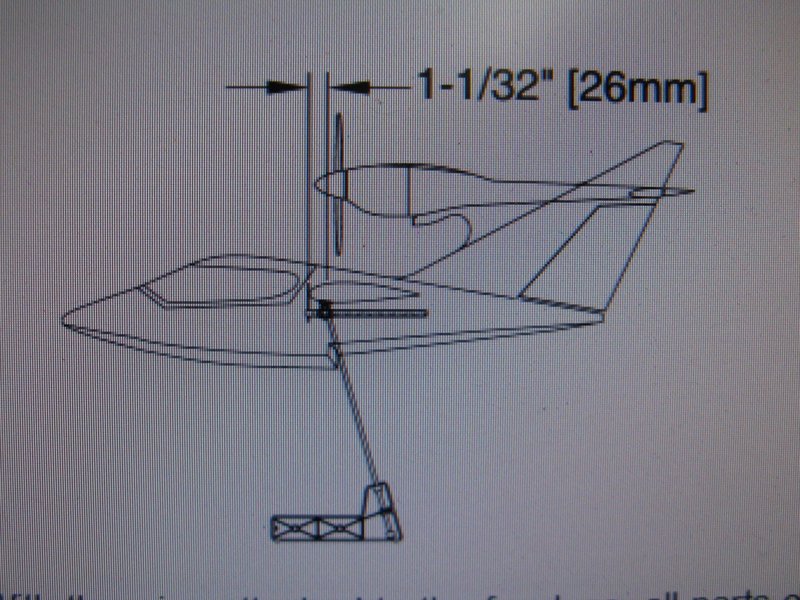

Tak na poważnie jakiej pojemności był oryginalny zbiornik ?Nie wydaje mi się aby zmiana napędu powodawała zmianę środka o 50mm.To wartość kosmiczna.
A poprzednik nie zaznaczył CG na skrzydłach? Montujesz wszystkie swoje bebechy i wyważasz w środku zaznaczonym przez poprzednika (lub instrukcję) dokładasz zatankowany zbiornik i już wiesz gdzie jest CG do startu. A czy jest poprawne, nie jestem całkowicie przekonany.
Wojtek
Ostatnio edytowano poniedziałek, 28 sierpnia 2017, 21:06 przez f-150, łącznie edytowano 1 raz
PostNapisane: poniedziałek, 28 sierpnia 2017, 21:04
Wygląda na duży, i daleko za skrzydłem...
2017-08-28 22_02_31-IMG_0588.jpg (Obraz JPEG, 1920 × 1440 pikseli).png [ 436.17 KiB | Przeglądane 20841 razy ]
PostNapisane: wtorek, 29 sierpnia 2017, 07:25
Posty: 1619
Zbiornik ma 420ml, czyli dość duży i jest daleko za środkiem ciężkości (ok. 280mm). Sprawdziłem CG programem i wyszło 77mm od natarcia.

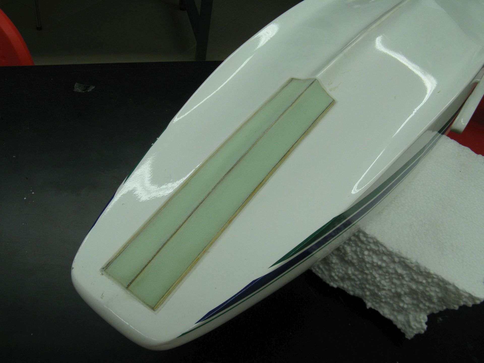

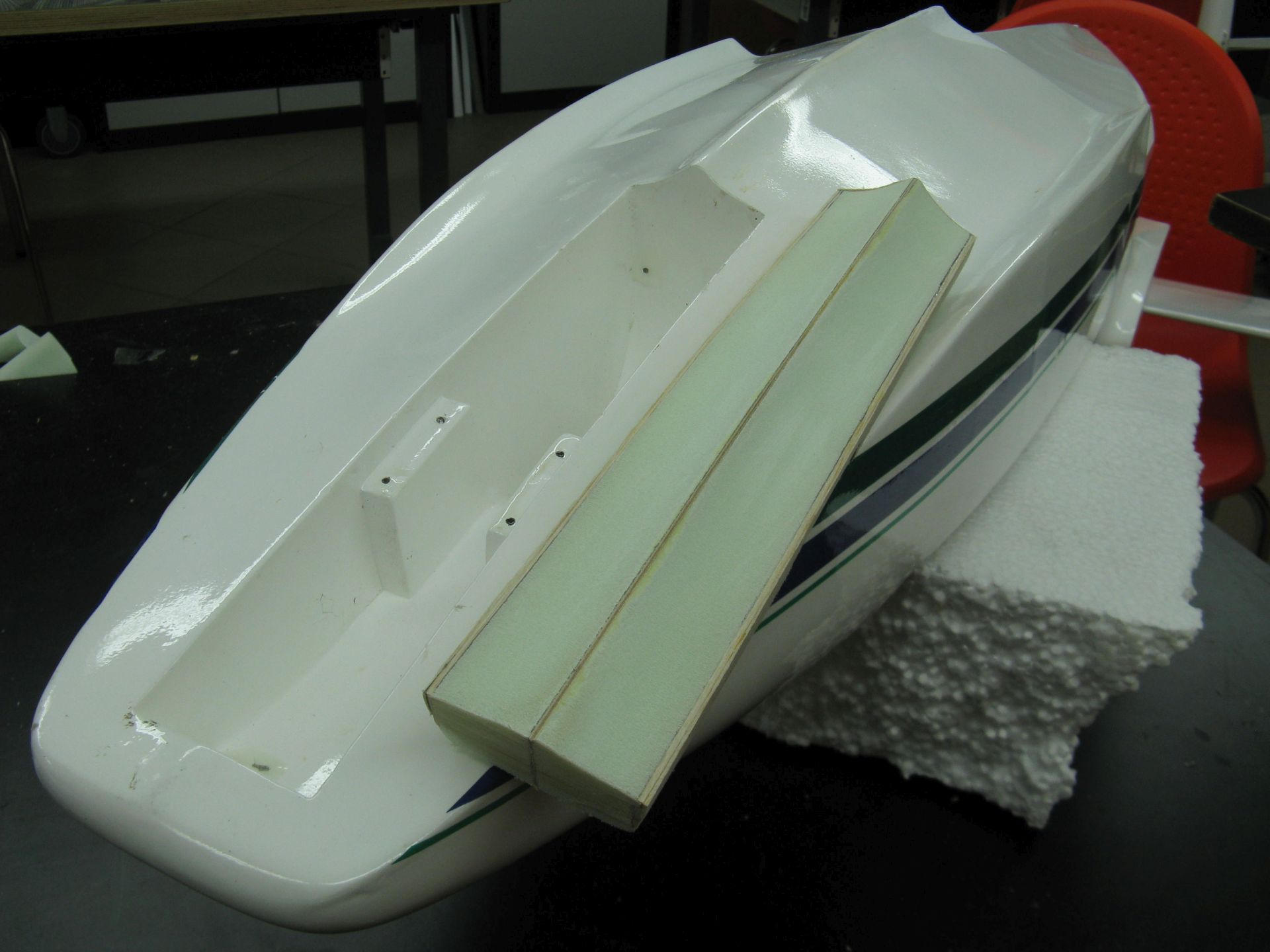

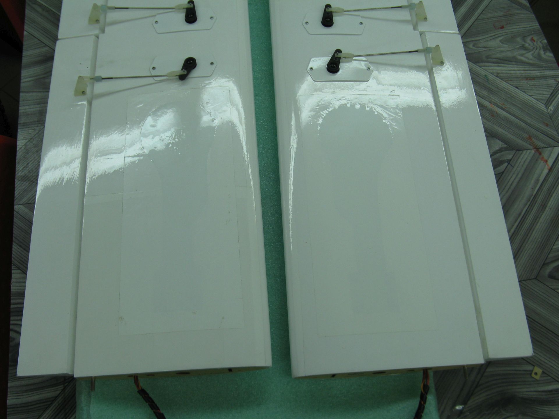

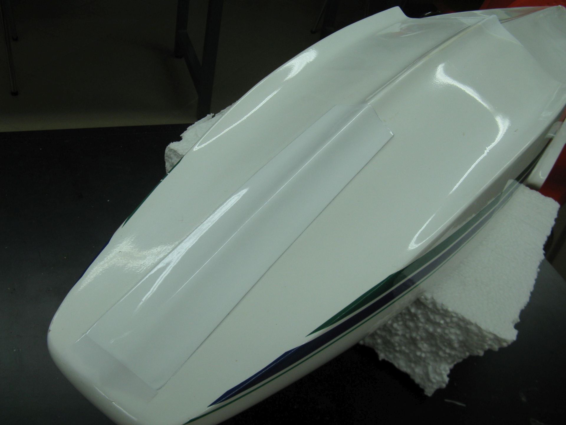

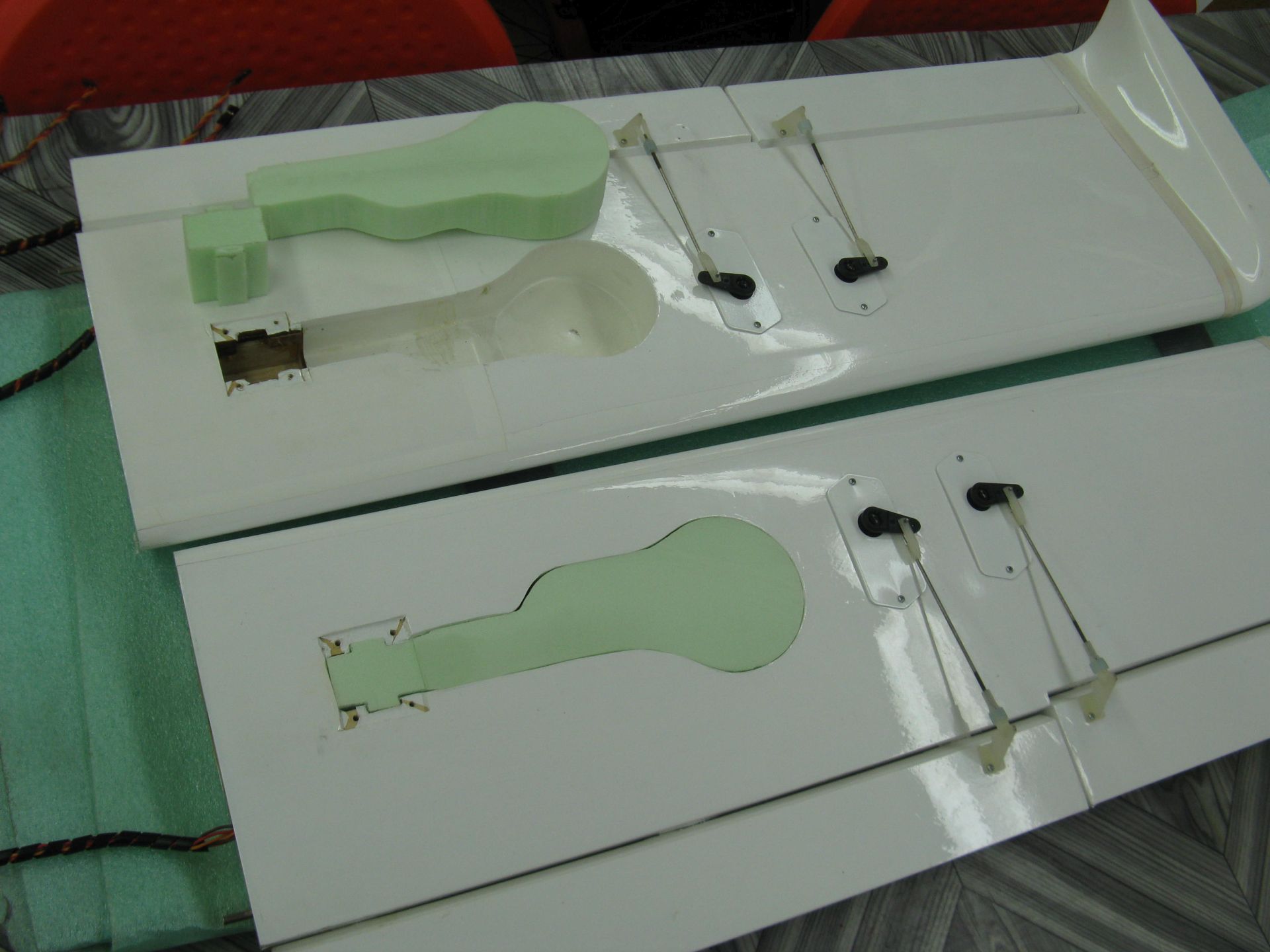

Jeszcze nie. Muszę go przygotować na spotkanie z wodą :mrgreen: . Zaklejam wnęki po podwoziu.

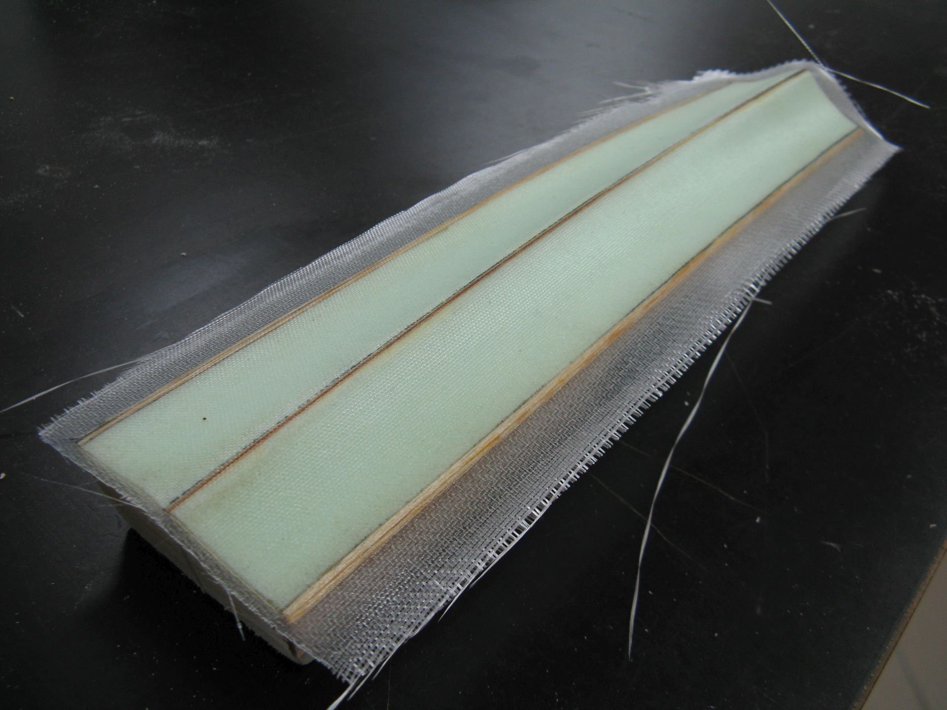

PostNapisane: środa, 30 sierpnia 2017, 13:00
Posty: 1619

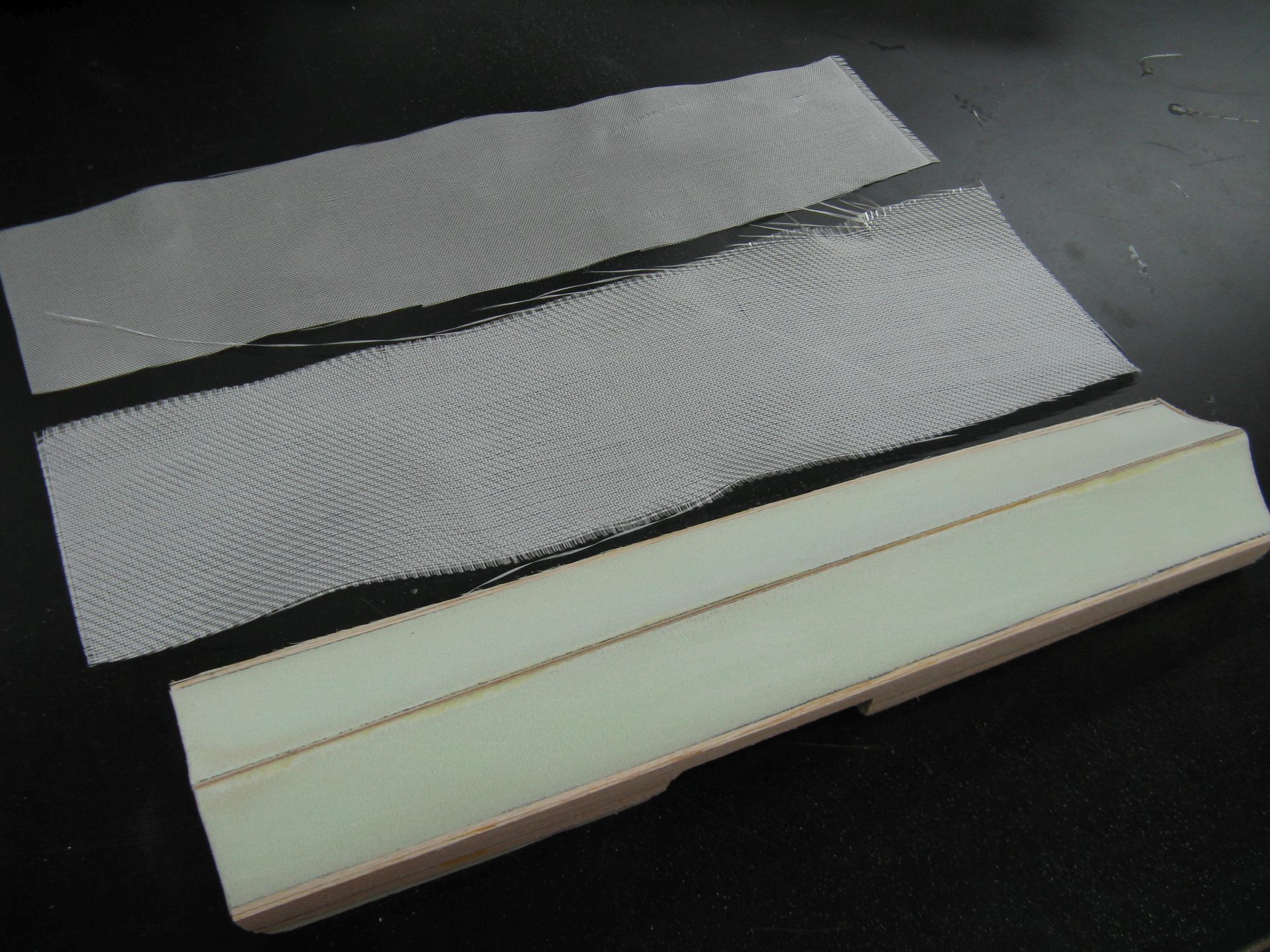

W skrzydłach były duże wnęki na podwozie, które wypełniłem wkładkami se styroduru i okleiłem folią.
IMG_0609.jpg [ 200.78 KiB | Przeglądane 20740 razy ]
IMG_0610.jpg [ 202.98 KiB | Przeglądane 20740 razy ]
PostNapisane: środa, 30 sierpnia 2017, 13:11
Posty: 231
Wiek: 33
Lokalizacja: Pszczyna-Poręba
Czy folia w kontakcie z wodą nie zaczyna się na brzegach odklejać ?
Karol
PostNapisane: środa, 30 sierpnia 2017, 13:13
Posty: 1619
Jeśli jest odpowiednio przyprasowana, to nie.
