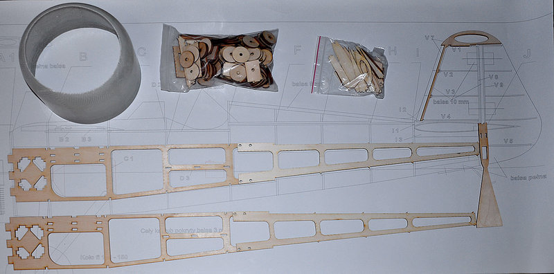

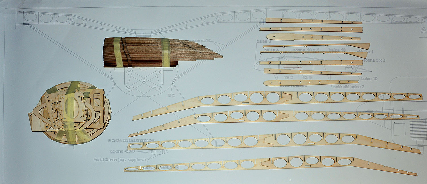

PostNapisane: piątek, 22 listopada 2013, 22:15

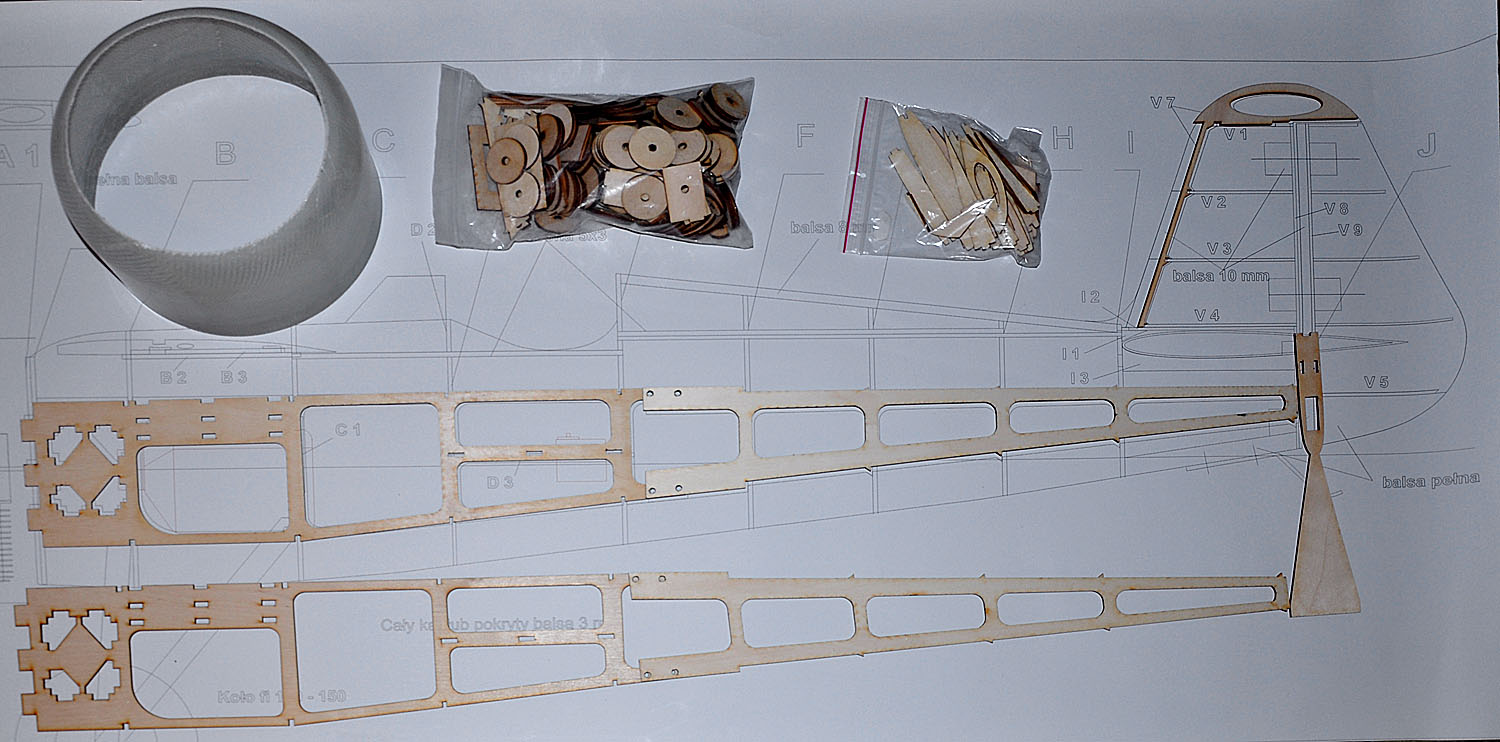

Zestaw Tartak dotarł na miejsce, zaczynamy budowę modelu:
zestaw02.jpg [ 193.17 KiB | Przeglądane 506883 razy ]
zestaw01.jpg [ 182.58 KiB | Przeglądane 506883 razy ]

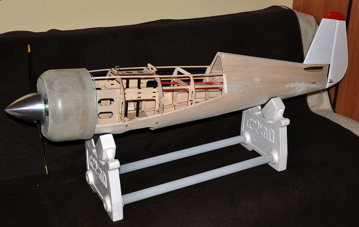

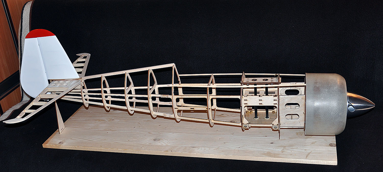

PostNapisane: niedziela, 1 grudnia 2013, 15:14
Trochę już widać :D
Silnik09.jpg [ 291.61 KiB | Przeglądane 506701 razy ]
Kadłub014.jpg [ 196.51 KiB | Przeglądane 506701 razy ]

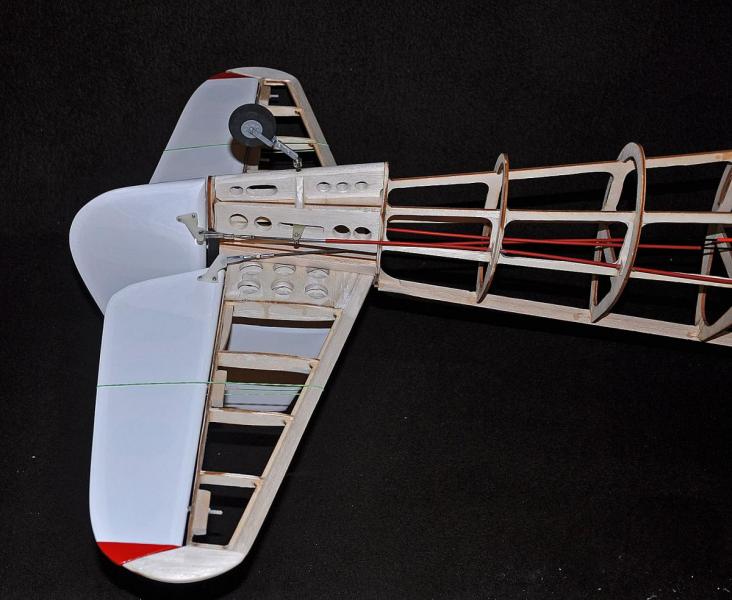

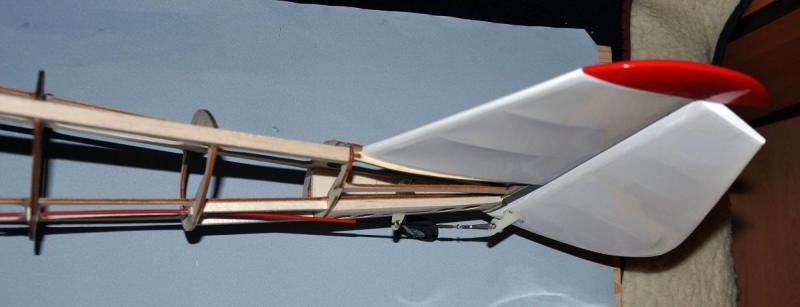

 Tytuł: Re: PZL P.24 z modelesuchocki.pl

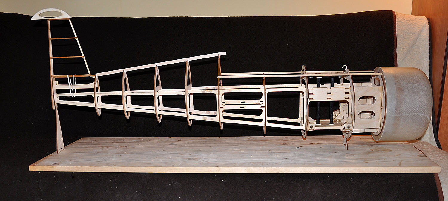

PostNapisane: czwartek, 5 grudnia 2013, 11:22

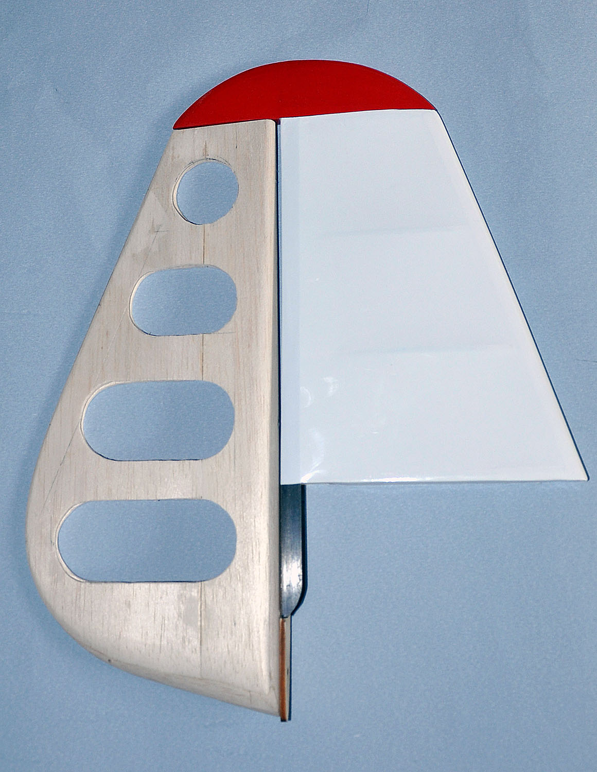

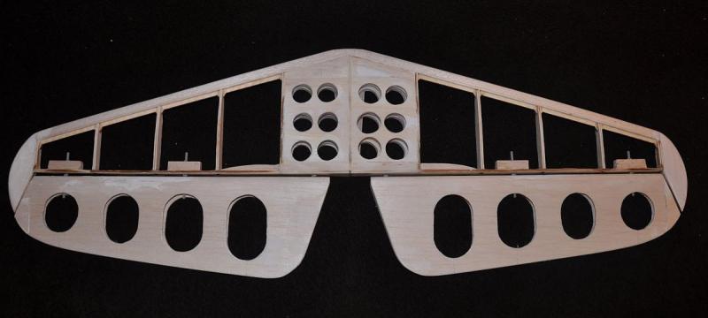

Odchudzanie stateczników
Widok całości
Kadłub016.jpg [ 225.28 KiB | Przeglądane 506588 razy ]
SK04.jpg [ 245.08 KiB | Przeglądane 506640 razy ]

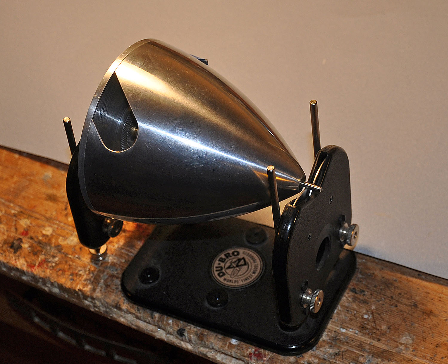

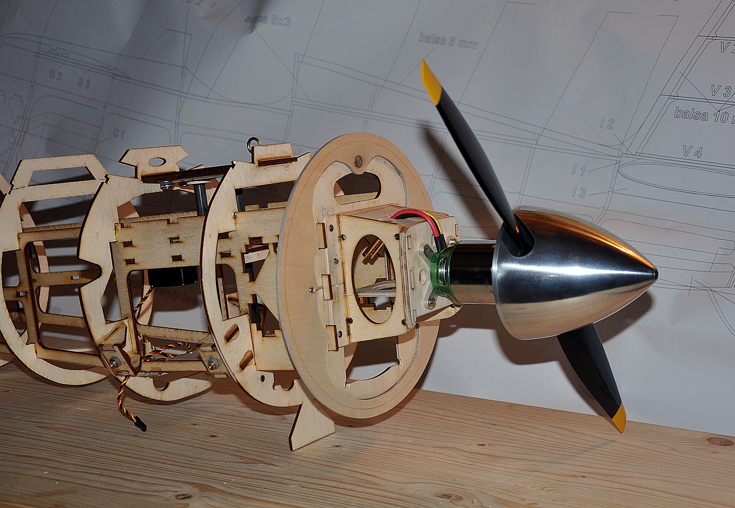

PostNapisane: wtorek, 10 grudnia 2013, 19:45
Dzisiaj wyważałem napęd:
WyważanieNapędu04.jpg [ 269.72 KiB | Przeglądane 506428 razy ]

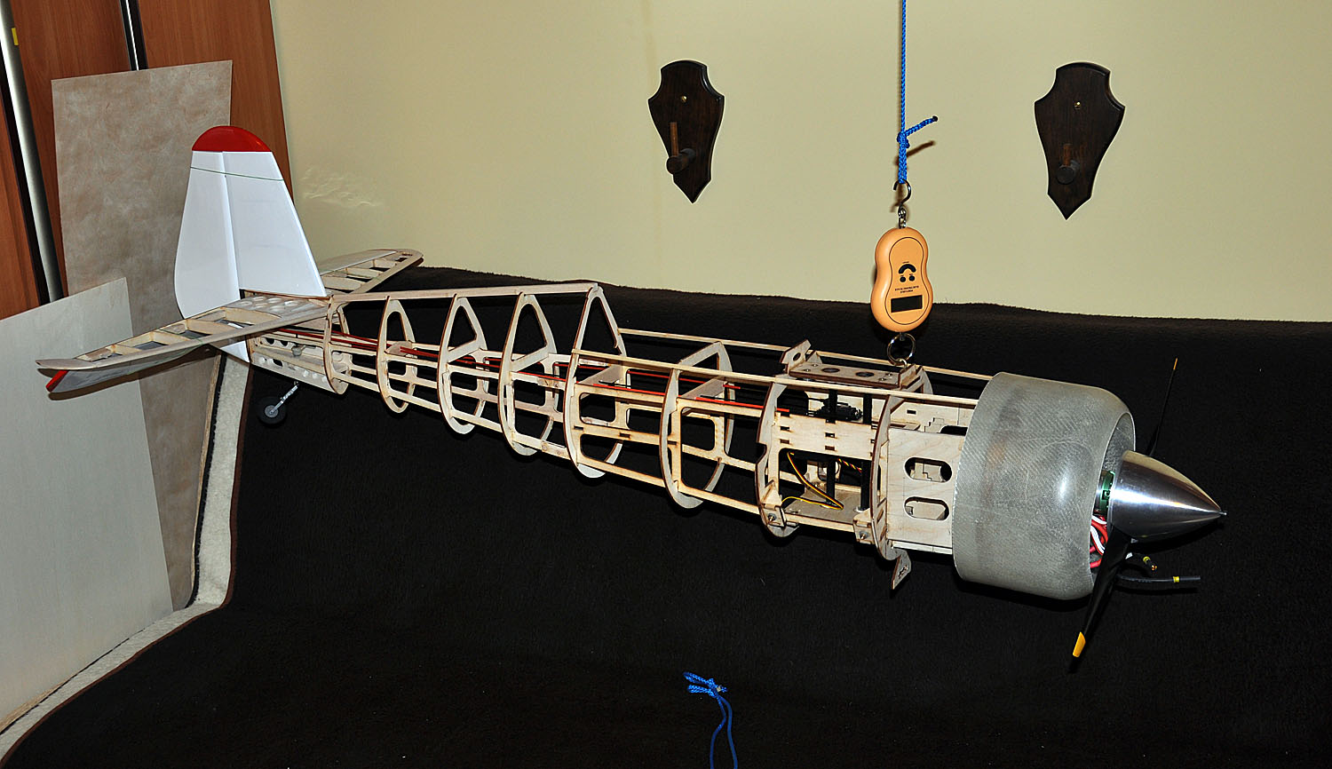

PostNapisane: środa, 11 grudnia 2013, 22:58
Zrobiłem dzisiaj kontrolę wyważenia kadłuba modelu. Model wyposażony w napęd i pakiety (brak podwozia, atrapy silnika, kabiny pilota i pokrycia kadłuba) waży 3,07 kg. Model ma teraz dodatnie wyważenie (w zapasie +50 g na ogonie). Nie jest to dużo i ciągle trwa walka o jego poprawne wyważenie :( .
Wyważenie 02.jpg [ 216.95 KiB | Przeglądane 506365 razy ]
PostNapisane: czwartek, 12 grudnia 2013, 20:39
Do dociążenia mam w zapasie jeszcze atrapę silnika ok. 150 g i ew. drugi pakiet NiMH do odbiornika 120 g to jest 250 g z przodu a więc wolne jakieś punktowo 40 g z tyłu.
Nie wiem ile z tego bilansu zabiorą mi pokrycie kadłuba, skrzydła i kabina pilota.
SW02.jpg [ 54.5 KiB | Przeglądane 506299 razy ]

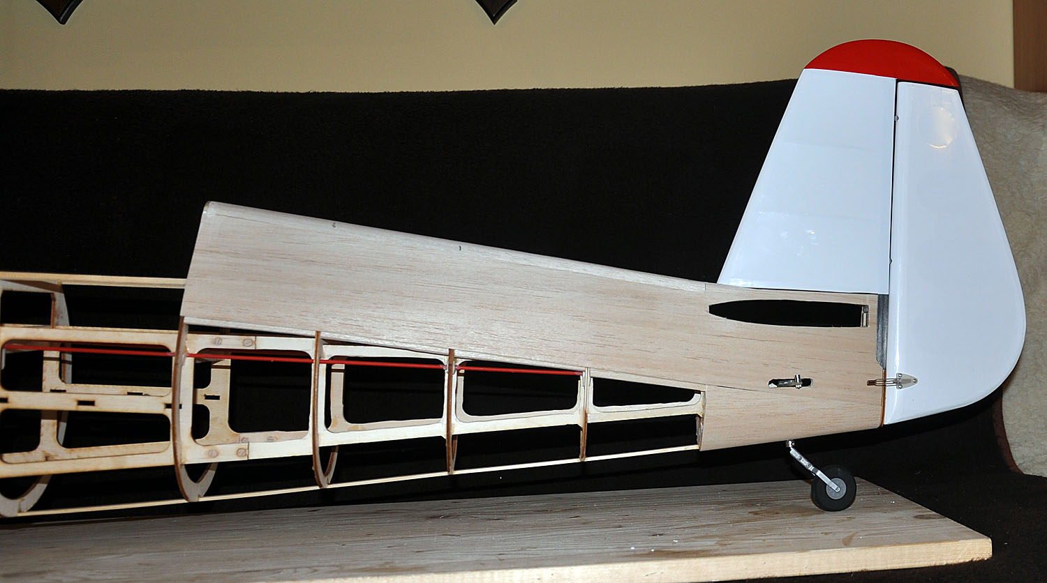

PostNapisane: sobota, 14 grudnia 2013, 22:01
Próbka oklejania kadłuba
Kadłub20.jpg [ 179.83 KiB | Przeglądane 506201 razy ]

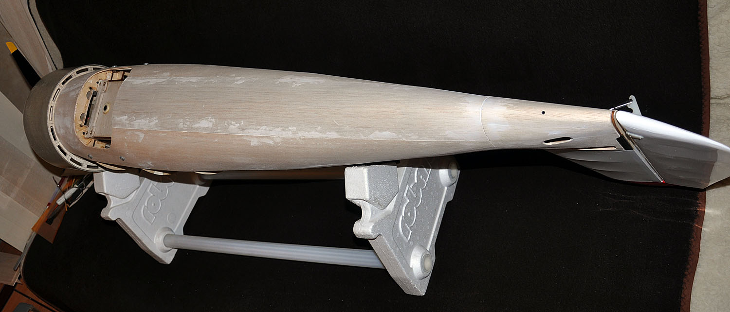

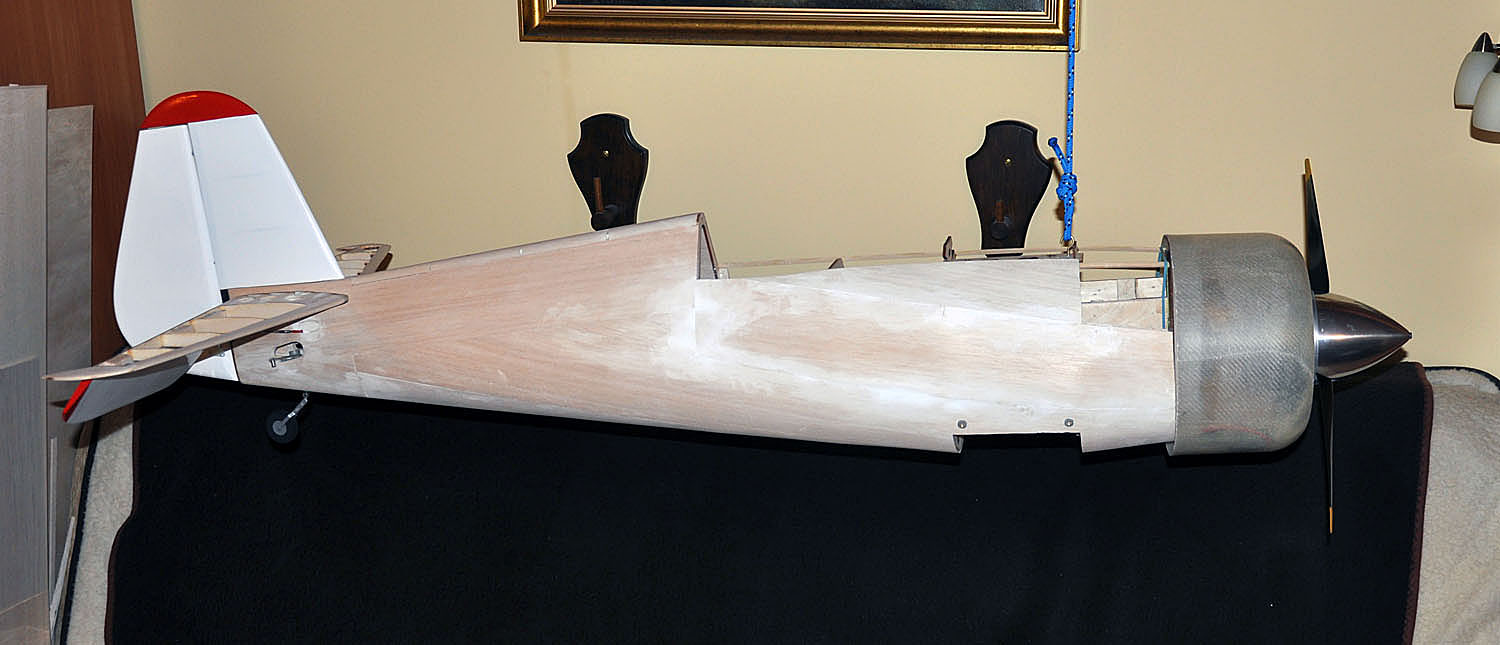

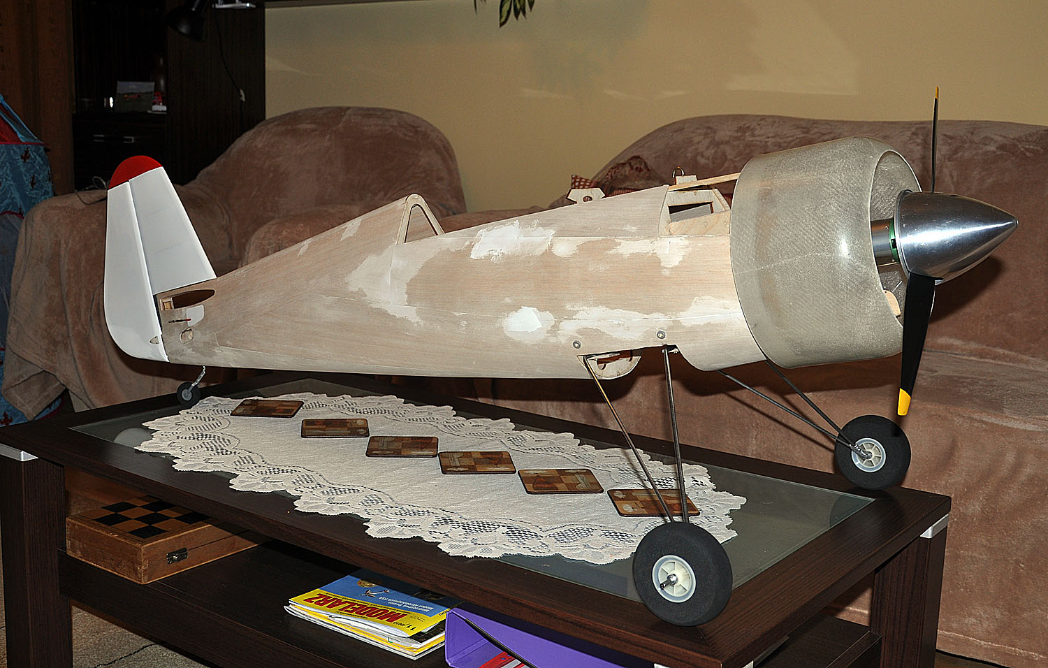

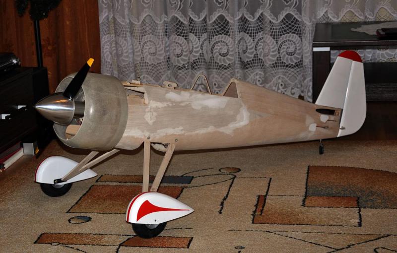

PostNapisane: niedziela, 15 grudnia 2013, 20:31
Oklejanie pełnymi płatami balsy modelu idzie sprawnie. Po oklejeniu, powierzchnia jest od razu gładka, niewielkie szpachlowanie i szlifowanie łączeń i kadłub jest w stanie do pokrycia folią. Ważne jest że nie ma wiele szlifowania, więc i kurzu mało. Ponadto wszystkie krawędzie poszycia to linie proste, (czasami niewielka korekta przy przymierzaniu) więc można wykorzystywać fabrycznie cięte krawędzie desek balsowych i oklejać tam gdzie można pełną szerokością deski.
Model prezentuje się coraz bardziej okazale. Czas chyba na podwozie bo okrągły kadłub kiwa mi się we wszystkie strony.
Kadłub023.jpg [ 137.08 KiB | Przeglądane 506139 razy ]
Kadłub022.jpg [ 219.42 KiB | Przeglądane 506139 razy ]

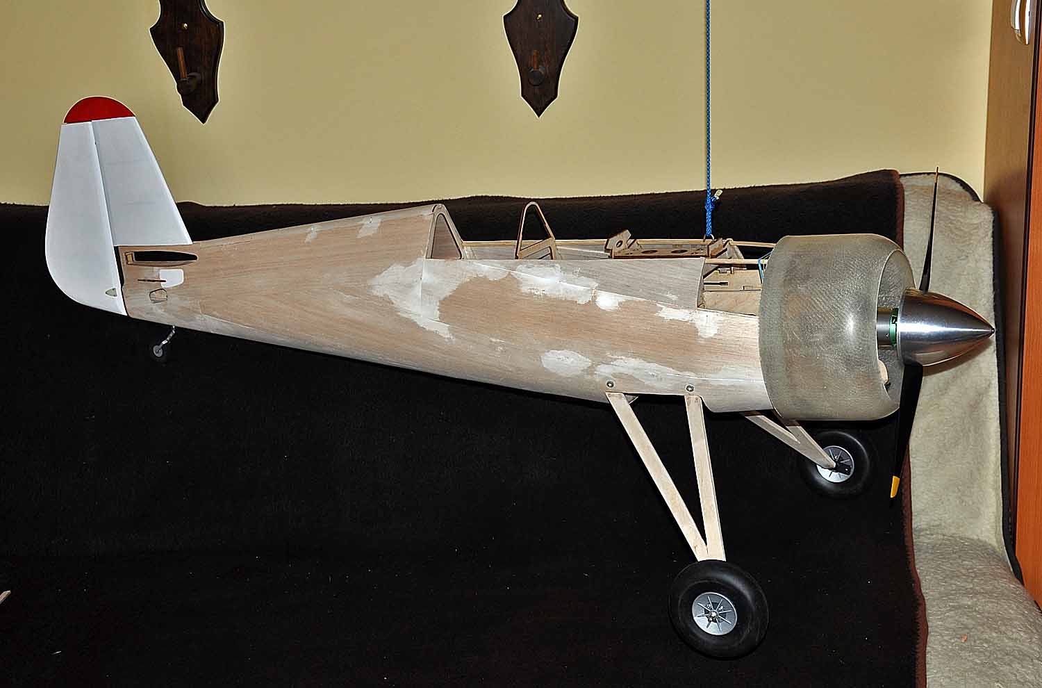

PostNapisane: wtorek, 17 grudnia 2013, 19:36
Model otrzymał podwozie (początek) . Główny drut z osiami to fi=5mm, pomocniczy zastrzał to drut fi=4 mm. Podwozie zostanie pokryte paskami sklejki z rdzeniem balsowym i oklejone folią.
Podwozie01.jpg [ 304.02 KiB | Przeglądane 499195 razy ]

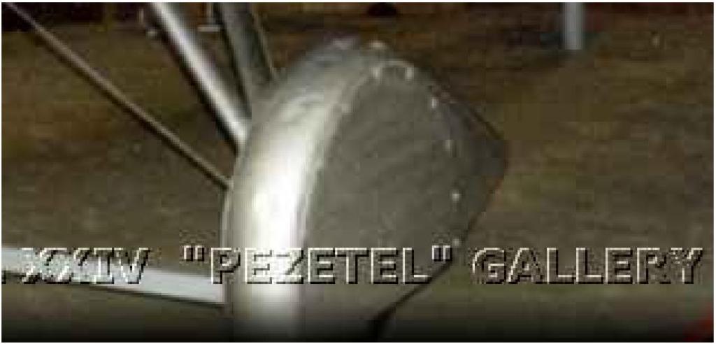

PostNapisane: sobota, 21 grudnia 2013, 09:48
PZL-24.JPG [ 48.35 KiB | Przeglądane 499120 razy ]
Zapewne to znasz, ale gdybyś potrzebował jakieś inne szczegóły płatowca, to mam bogactwo fotografii.
PostNapisane: sobota, 21 grudnia 2013, 21:24
Dzięki za podpowiedź, moje owiewki będą troche mocniej podcięte do gôry żeby mi nie wdadziły o trwawiaste lotnisko jakie mam w zasięgu w Lublinie.

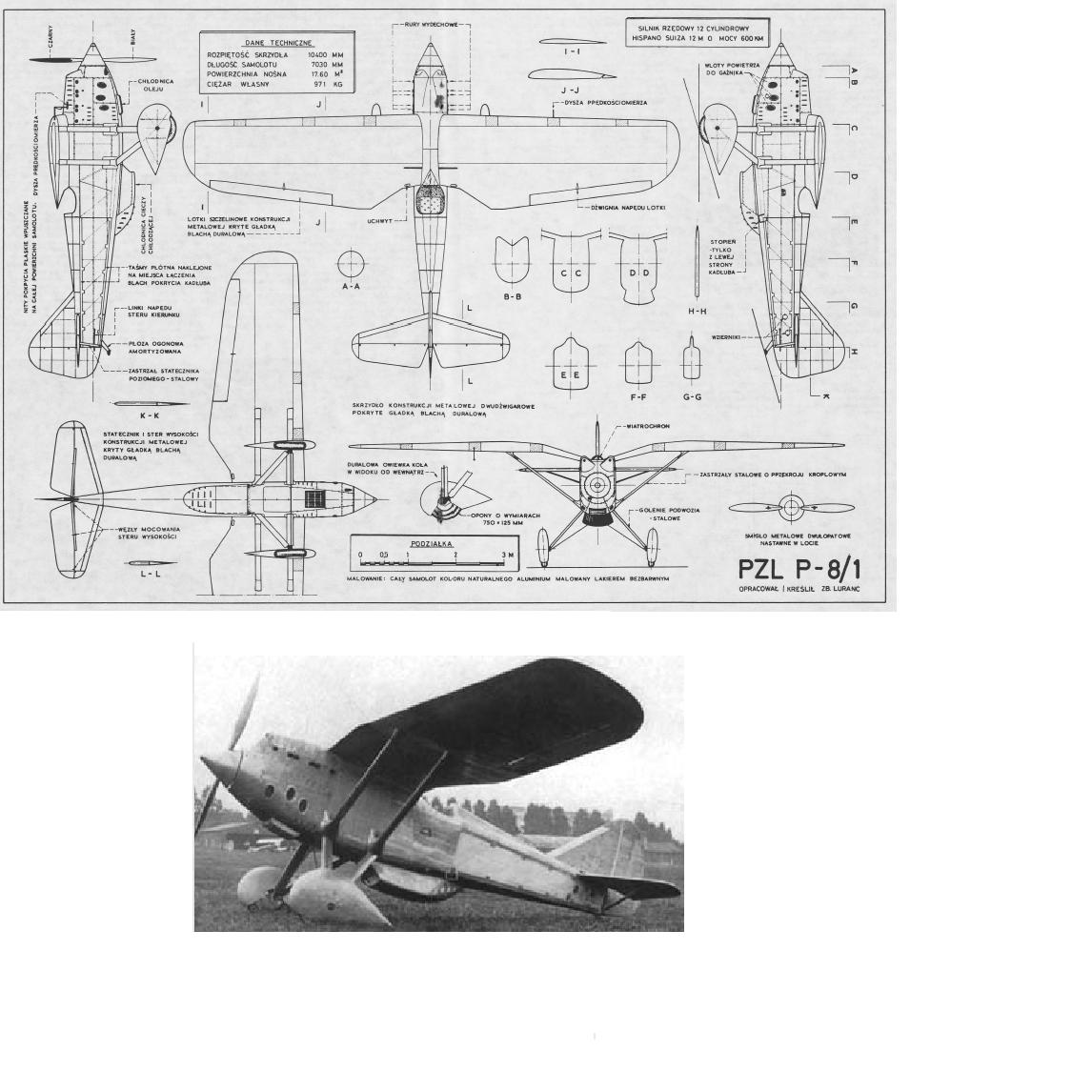

PostNapisane: środa, 25 grudnia 2013, 22:52
Teraz zrozumiałem.
To będzie Twój model w twojej wersji.
Kadłub i skrzydła tak jak pionowy, też na biało?
ED: w jakiejś kolejności u mnie do zrobienia jest ten PZL.
[Szkoda, że Puławski tak młodo zginął, kto wie co jeszcze by skonstruował i zrealizował]
Plan.JPG [ 140.48 KiB | Przeglądane 498946 razy ]
Tu przewiduję mniejsze problemy z wyważeniem i z kolorami też może poszaleję.

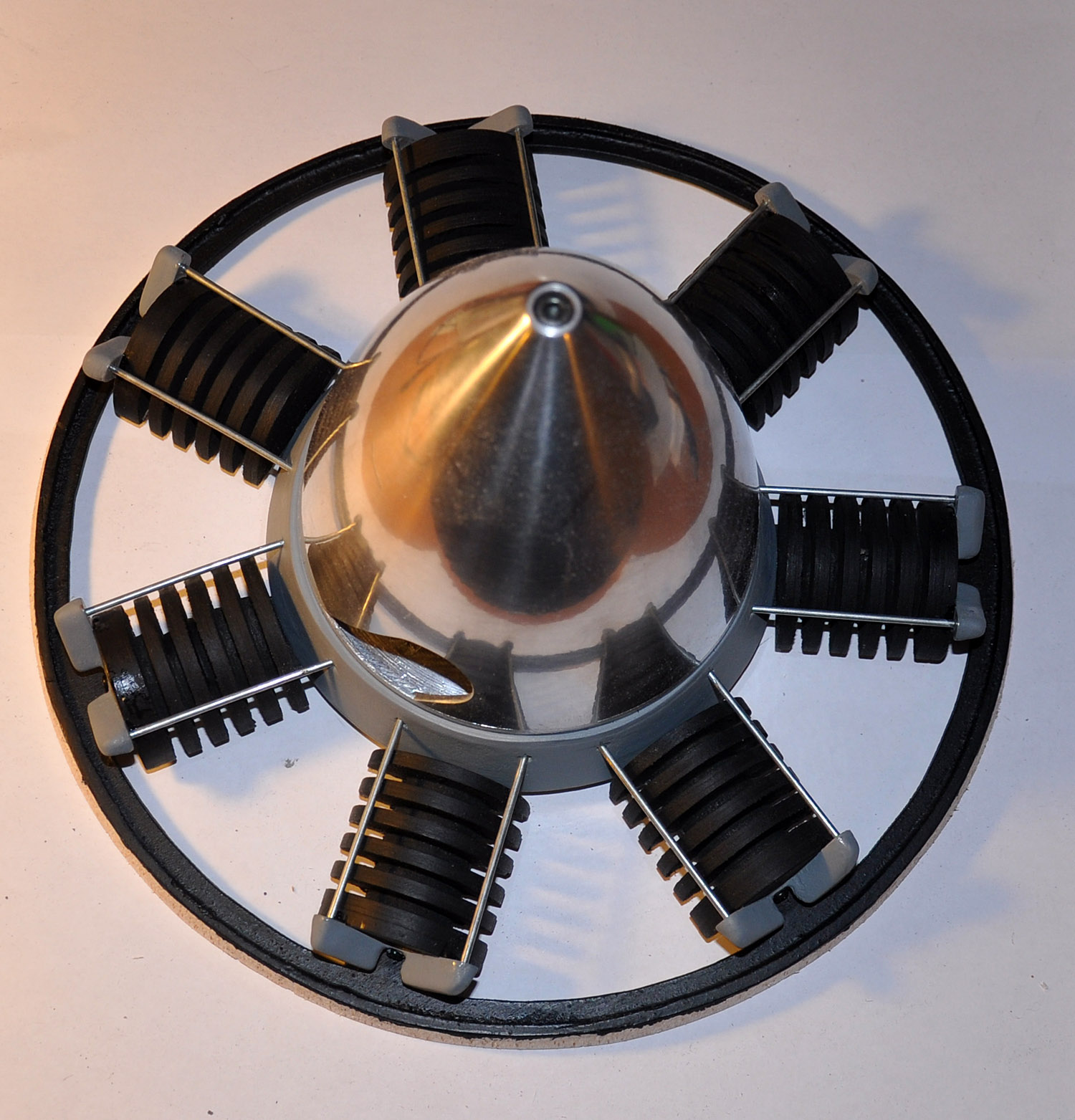

PostNapisane: wtorek, 7 stycznia 2014, 19:23

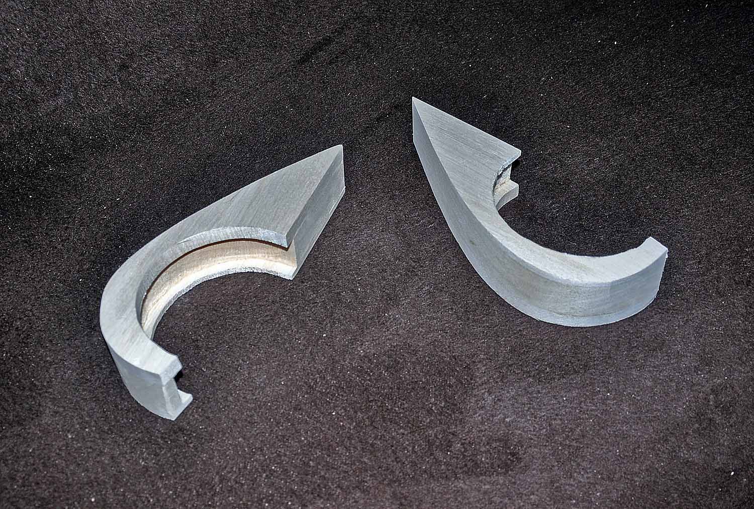

Powstała atrapa silnika
Atrapa_silnik11.jpg [ 280.49 KiB | Przeglądane 498796 razy ]
Atrapa_silnik09.jpg [ 369.71 KiB | Przeglądane 498796 razy ]

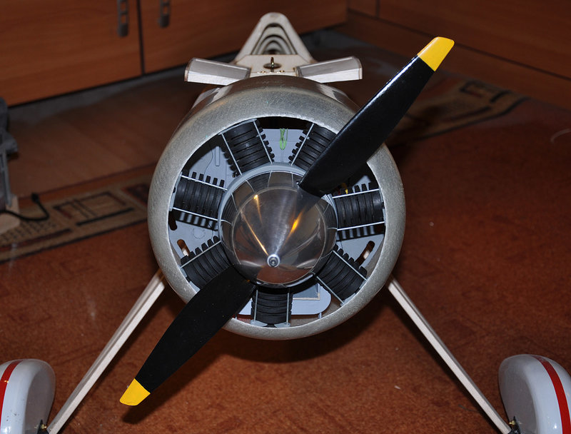

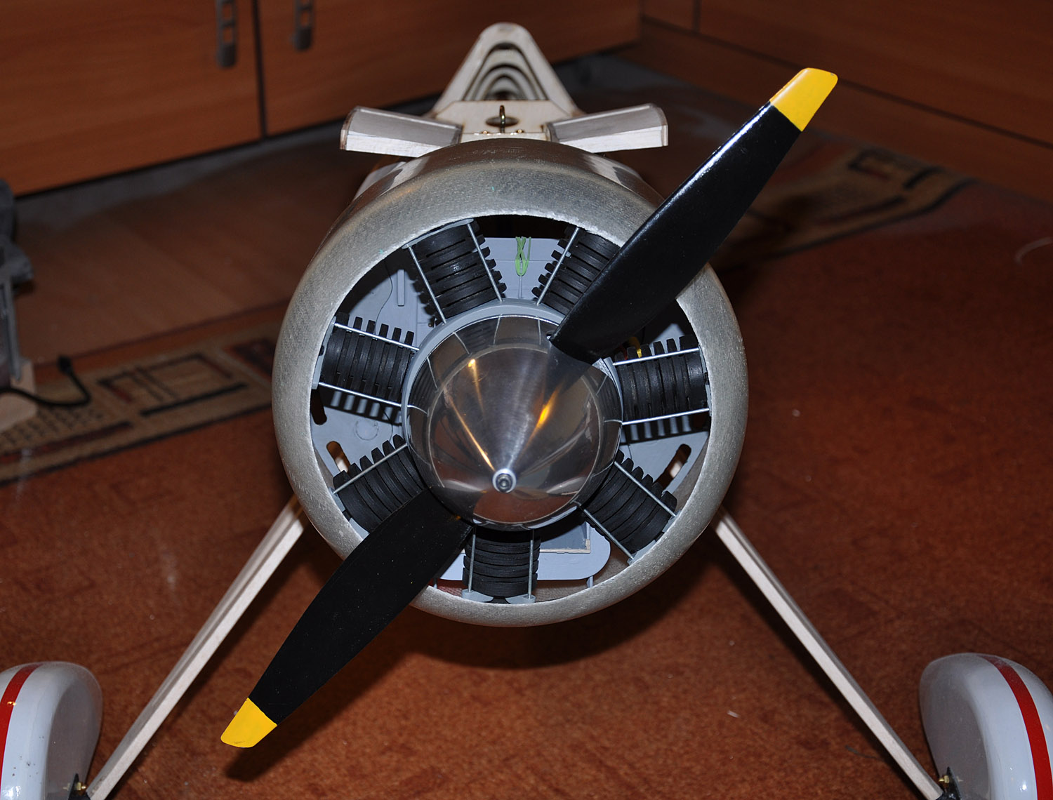

PostNapisane: niedziela, 12 stycznia 2014, 19:15

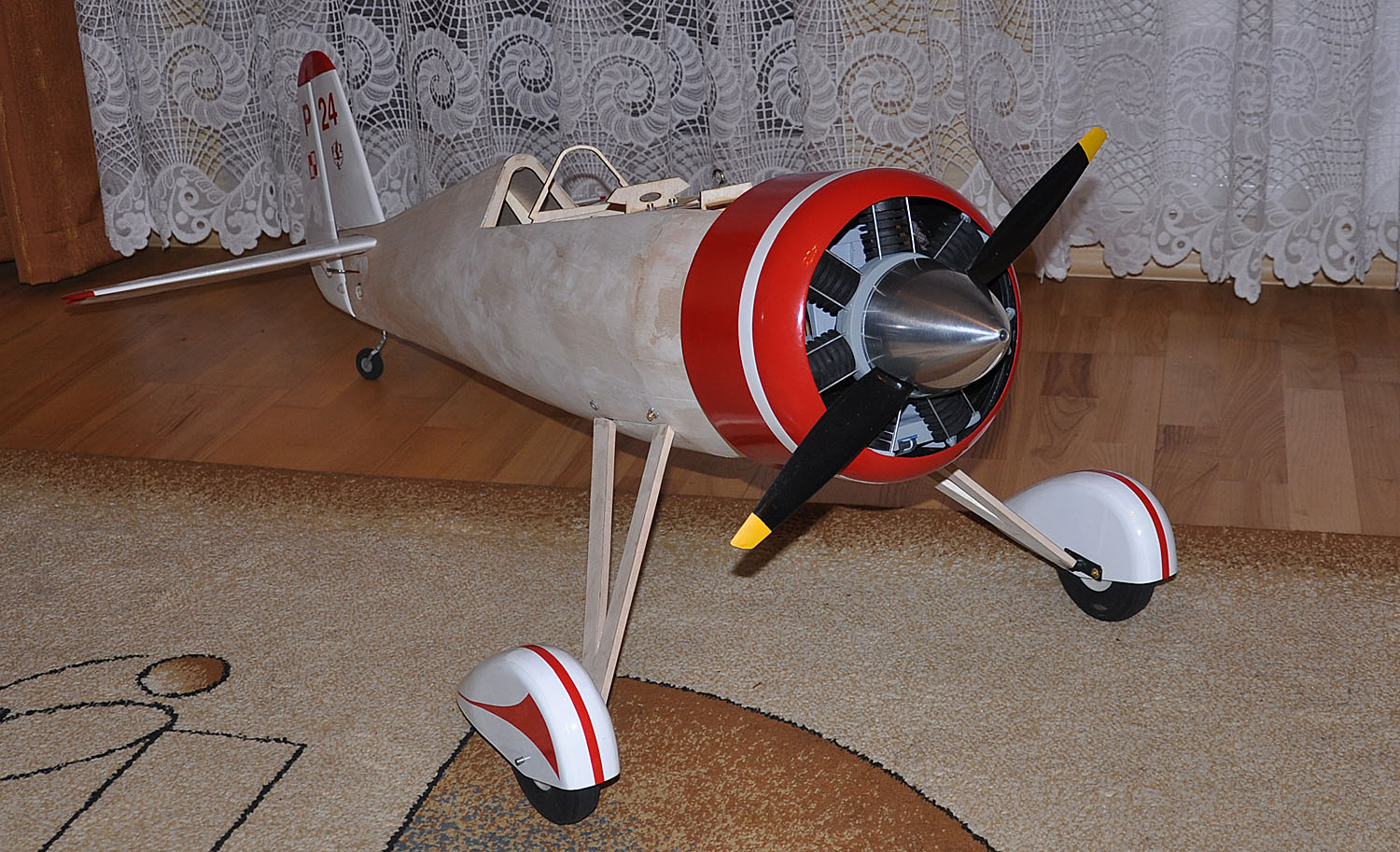

Zdjęcie maski silnika
Atrapa_silnik19.jpg [ 345.73 KiB | Przeglądane 498553 razy ]

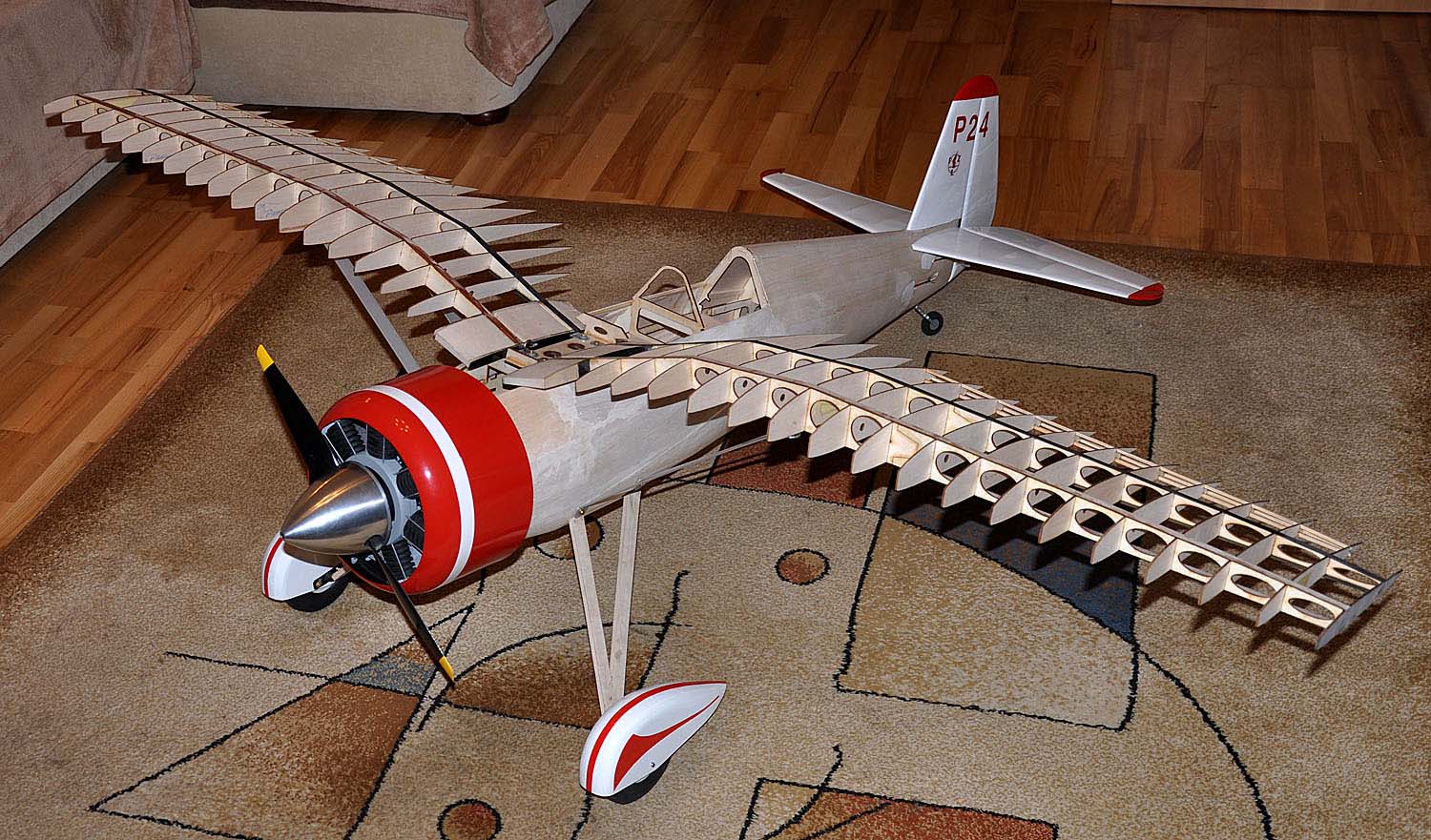

PostNapisane: wtorek, 14 stycznia 2014, 22:16
A ze skrzydełkami wyglądamy tak:
PZL24_02m.jpg [ 280.67 KiB | Przeglądane 498532 razy ]
