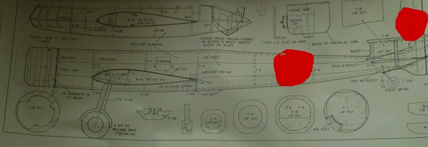

Wiem, wiem - w tytule powinna być nazwa modelu ale z tym się wstrzymam jeszcze. Zaczekam z tym na pierwszą prawidłową identyfikację, która zapewne zaraz się pojawi ;)
Więc; pierwotnie model miał mieć rozpiętość 137cm ale powiększyłem o 20%. Napędzany miał być silnikiem klasy 40. W moim będzie siedział ASP Fs 61.
Konstrukcja skorupowa, przewidziane podwozie stałe jak i chowane.
właśnie zabieram się za odrysowanie i wycinanie wręg i żeber. No to na razie tyle...ale c.d.n :D

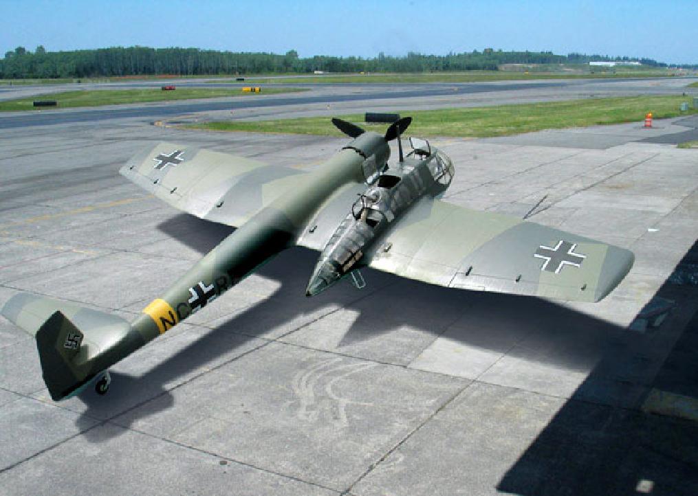

Bv 141.JPG [ 93.79 KiB | Przeglądane 25509 razy ]

Zastanawiam się jak czuł się pilot, który po raz pierwszy to oblatywał.
Brrrr.....

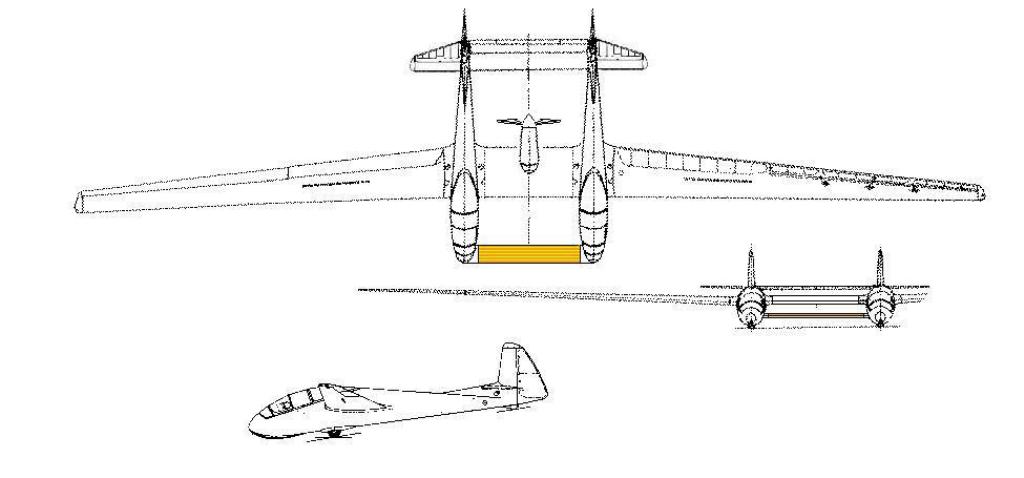

D 28_2.JPG [ 42.05 KiB | Przeglądane 25430 razy ]
 Tytuł: Re: Nowy fajny model - Blohm und Voss Bv-141
PostNapisane: sobota, 11 stycznia 2014, 19:11
Stefan,zostaw Bocka w spokoju,
narysuj jak widzisz kompensacje momentu obrotowego ( od silnika) w ukladzie asymetrycznym.
Czyli w modelu Irka. To mnie interesuje. :o

Zgaduje że diabeł tkwi w asymetrycznym stateczniku poziomem. Też jest asymetrycznym. Może większy opór po jednej stronie niweluje moment odsmiglowy.

Ło matko ! Jeszcze niczego nie przedstawiłem, a tu już tyle wpisów :lol:
Statecznik poziomy tylko z jednej strony jak widać na wcześniejszej focie. Na youtube jest kilka filmów z lotu :
jak zwykle wklejanie linku z youtube to wielka niewiadoma czy się uda czy nie :lol:
Ten z linku to zestaw o rozp 205cm więc znacznie większy ale latają bardzo przyjemnie.
Wzorniki wycięte, zastanawiam się tylko czy wklejać jak na planach kwadratową listewkę natarcia czy jak zwykle w moich modelach - listwę profilową natarcia.

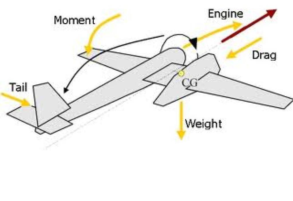

Masz rację. [Władku] To ciekawe wyzwanie.
Już się za to biorę. Zakładam nowy folder.
Dam znać.
Nie musiałem sam się męczyć.
Okazało się, gdy sięgnąłem do źródła, po plany,
plan.JPG [ 47.69 KiB | Przeglądane 20385 razy ]
że znalazłem od razu odpowiedź
Momenty.JPG [ 51.91 KiB | Przeglądane 20385 razy ]
Moment obrotowy jest równoważony rozłożonym ciężarem.

Posty: 844
A co po wyłączeniu silnika? Tak też się przytrafia ;)

Czy podczas zmiany momentu obrotowego silnika przemieszcza się środek ciężkości żeby go równoważyć? (:) Przecież silnik pracuje z różnymi obrotami.
pozdrawiam Irek
PostNapisane: niedziela, 12 stycznia 2014, 10:20
Trymerami trzeba korygować.
