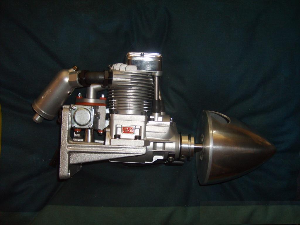

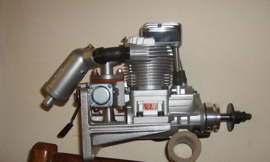

Wymiary potwierdziły się.
Silnik pasuje do założeń. Wybierałem go do modelu i z miarką pojechałem do sklepu, aby sprawdzić czy na pewno są takie jakie podaje producent.
PZL_P8_II PZL Silnik.JPG [ 62.81 KiB | Przeglądane 35562 razy ]

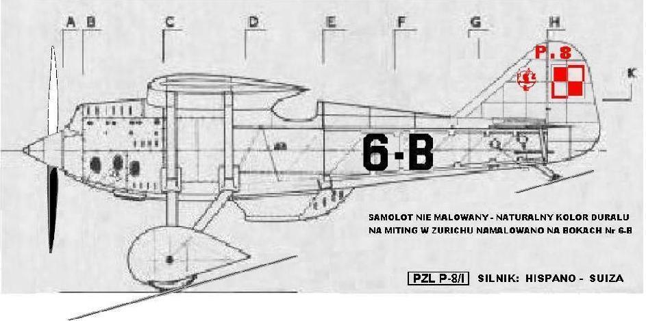

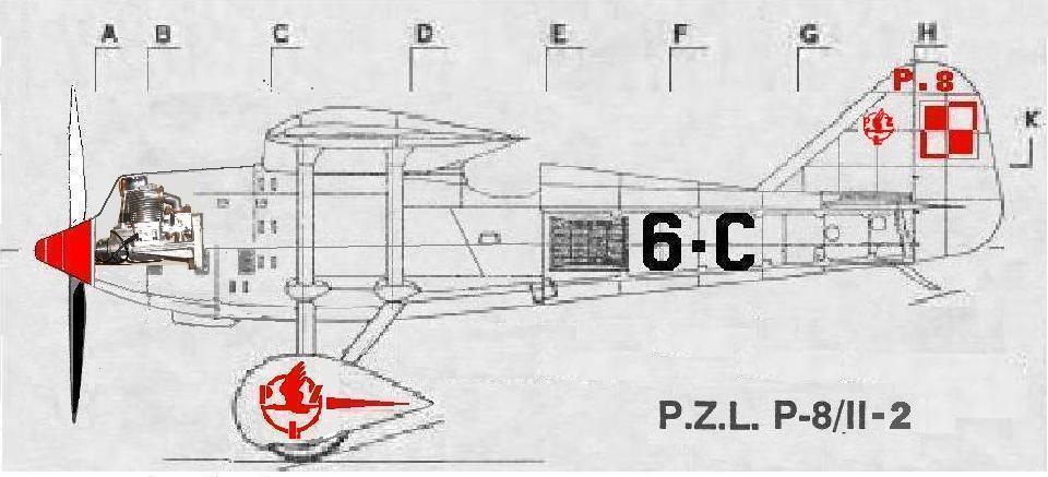

Dla ścisłości nie jedyny, bo śliczny protoplasta rodziny PZL, P1 też miał silnik rzędowy.
Będzie w skali 1:5 czyli 2,1 m.
Zostawiam sobie jeszcze wybór wersji.
Nie wiem czy ostatecznie będzie P 8 z silnikiem Petrel czy z Hispano Suiza,
Dla tego zacząłem budowę od kupna silnika aby ustalić, po wykonaniu kadłuba, środek ciężkości, a zatem przód, czyli wersję I czy II.
Konstrukcja kadłuba była ta sama.

Zrobiłem przegląd silnika.
Po zamontowaniu tłumika rozwiały się moje obawy.
Spaliny bez problemu da się skierować pod kadłub.
Nie wiem jeszcze czy zostanie fabryczne aluminiowe łoże silnika czy zamontuję go na konstrukcyjnym elemencie kadłuba.
Wszystko będzie zależało od pomiarów i wyważania.
111.JPG [ 98.26 KiB | Przeglądane 34958 razy ]
Przyłożyłem jeszcze kołpak kupiony do innego silnika i modelu P-40C Tomahawk [to gotowiec kiedyś kupiony, ale zostanie ulotniony gdy "dorosnę" do niego. To ulubiony samolot wnuczka]
112.JPG [ 107.83 KiB | Przeglądane 34958 razy ]
Jednak ma inny kształt. Muszę szukać kołpaka do P8.
Jak nie znajdę to będzie trzeba dorobić.
Silnik ma na szczęście gwinty metryczne, też dzisiaj sprawdziłem.
Średnica kołpaka to 100 mm.

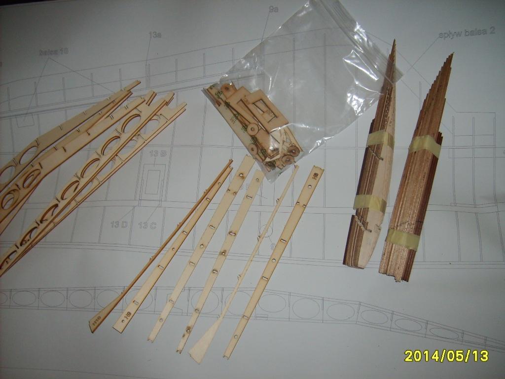

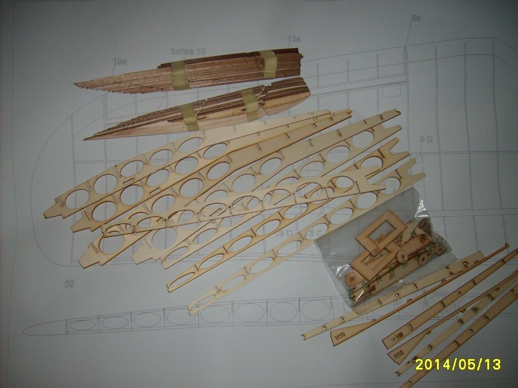

Paczka wczoraj dotarła.
Otworzyłem dzisiaj.
Zapakowana, świetny pomysł, w kanalizacyjną rurę PCW śr. 110 L~ 70 cm. Nawet gdyby ją słonie w klatce turlały to zawartość by przeżyła.
W środku był też zwinięty plan całego modelu P11.
2.JPG [ 118.83 KiB | Przeglądane 34731 razy ]
3.JPG [ 124.18 KiB | Przeglądane 34731 razy ]
Świetnie to wszystko jest wycięte.
Po rozpakowaniu z folii rozszedł się zapach obrabianego drewna. Przypomniały mi się młode lata.
Wiecie co? Wąchałem każdy pakunek przed rozcięciem taśmy :oops:
Teraz zaczynam dostosowanie tego wszystkiego do potrzeb mojego projektu.
To chyba będzie długa noc.

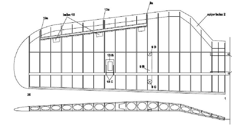

PostNapisane: środa, 14 maja 2014, 14:59

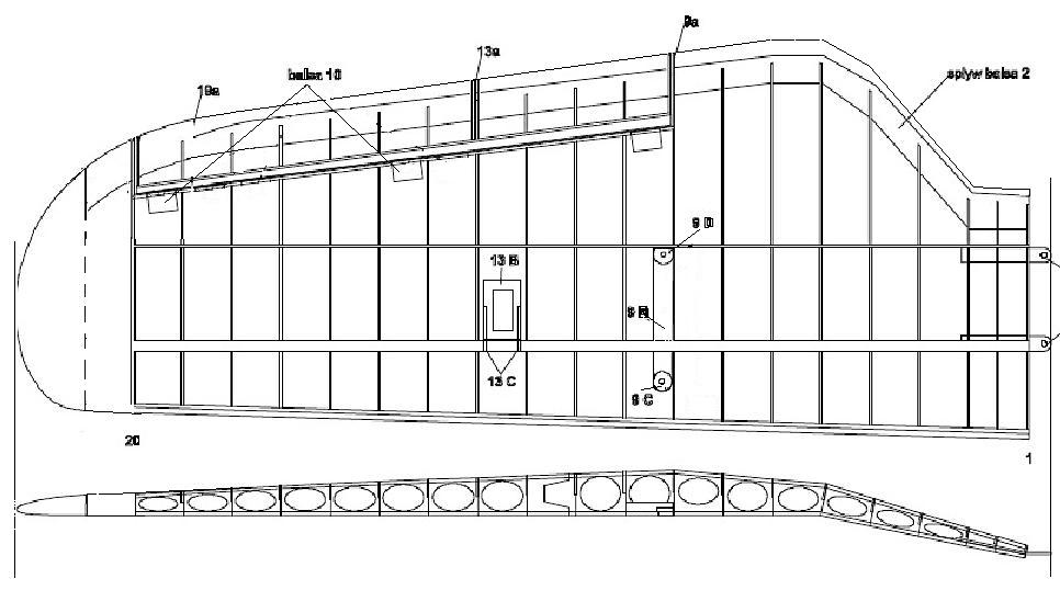

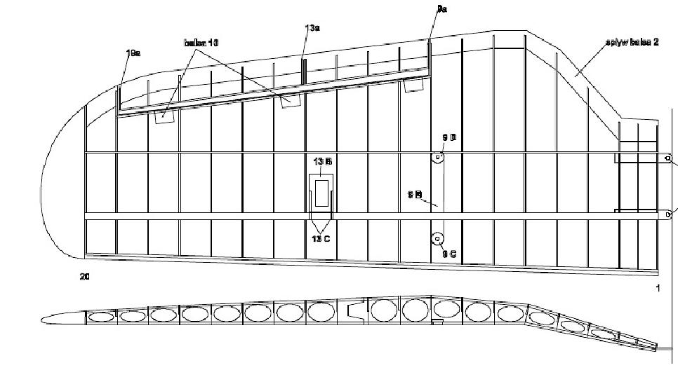

Przejrzałem elementy zestawu i plan.
Wszystko dokładnie się zgadza, nic tylko budować.
Ale ...
To ale to wymiar skrzydła. Wychodzi rozpiętość 200 mm.
"Mój" P 8 miał 10,5 m, a zatem 1:5 = 210 mm.
Sprawdziłem wymiary wszystkich P od P1 do P 24.
Rozpiętość od 10,5 m do 10,7~, więc nie wiem do jakiego PZL ten zestaw jest dedykowany. Może wymiar zależał od formatek balsosklejki?
Nie mam najmniejszych pretensji, oczywiście, do producenta i to zresztą nie jest żaden problem. Po prostu to stwierdzam.
Jak pisałem to nie będzie model redukcyjno latający, ale mam jakieś tam swoje zasady.
Przeliczyłem skrzydło na właściwe dla mnie wymiary i narysowałem je sobie.
Przedłużenie połówki o 5 cm zwiększa tylko największą cięciwę skrzydła o ~1 cm.
Zestaw nie zawiera listew, w tym balsowego spływu, więc zrobię go sobie w/g nowego rysunku. Końcówki skrzydeł też.
I już :D
Skrzydło oryginalne.JPG [ 62.56 KiB | Przeglądane 34704 razy ]
Skrzydło 210.JPG [ 70.12 KiB | Przeglądane 34704 razy ]

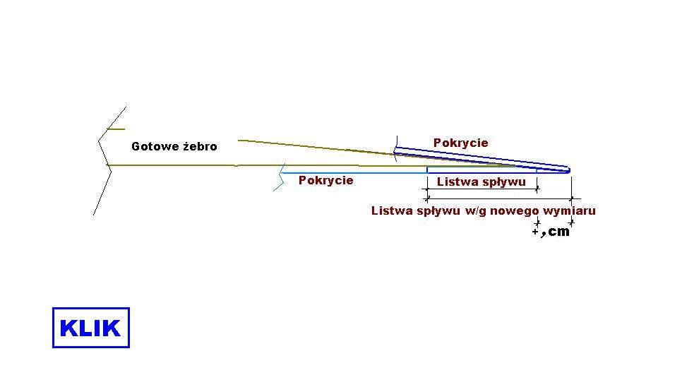

 Tytuł: Re: PZL P8 model do latania
PostNapisane: środa, 14 maja 2014, 18:52

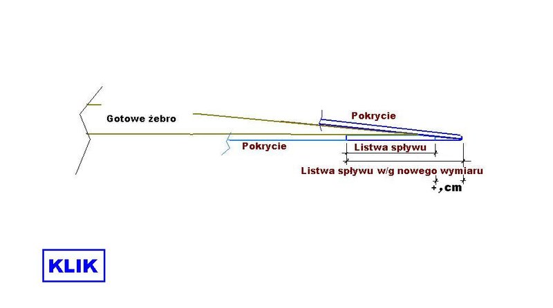

Wyjaśnię rysunkiem jak drobna to jest przeróbka.
Spływ.JPG [ 27.15 KiB | Przeglądane 26634 razy ]
Końcówki skrzydła nie ma w zestawie, więc i tak trzeba ją robić samemu.
Zresztą myśląc o budowie tego P8 zawsze kojarzyłem go ze skalą 1x5 = 2,1 m.
Tego się będę trzymał. :mrgreen:
ED: oczywiście fizycznie nie ma żadnej przeróbki. Trzeba tylko wykonać inną listwę spływu, której i tak jeszcze nie ma. :D

Witam i bardzo się cieszę, że powstanie kolejny biało-czerwony PZL. Ja oczywiście niczego nie wymiarowo sprawdzałem i zrobiłem jak było w planach i wycinance. Z tego co wiem to SW jest powiększony (jego powierzchnia) o 10% w stosunku do oryginału.
Życzę powodzenia i oczywiście kibicuję :-)
PostNapisane: piątek, 20 czerwca 2014, 21:45
Dziękuję za życzenie powodzenia.
Niestety nie będzie biało czerwony.
Oba P 8 nie były malowane i pozostały w kolorze naturalnego duralu.
Namalowano im tylko oznaczenia.
Mam jednak nadzieję, że też będzie ładny.
PostNapisane: sobota, 21 czerwca 2014, 06:18
Napisałem o malowaniu bo zaznaczyłeś na rysunku wersję biało-czerwone. Podoba mi się też tytuł tematu "Model do latania" ja też preferyję modele półmakiety dobrze latające.
