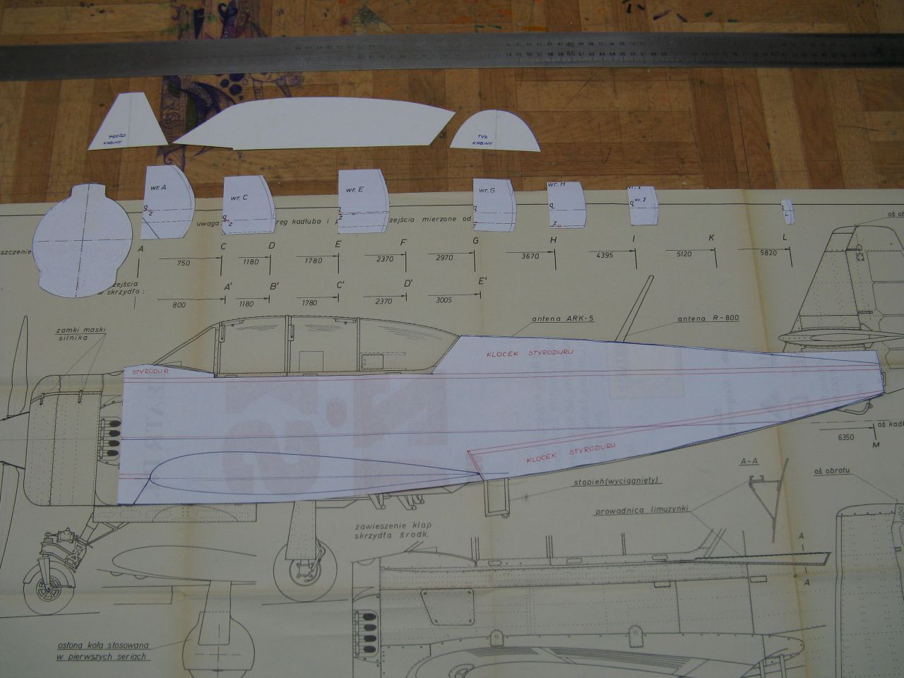

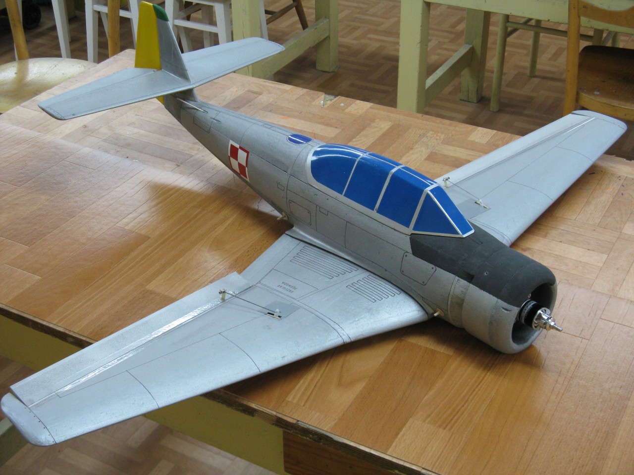

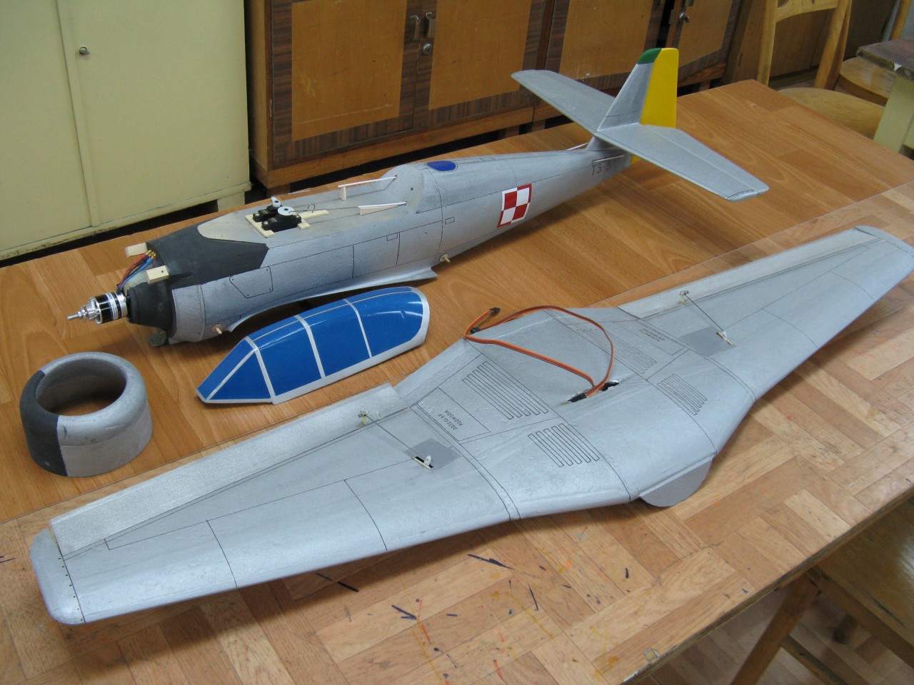

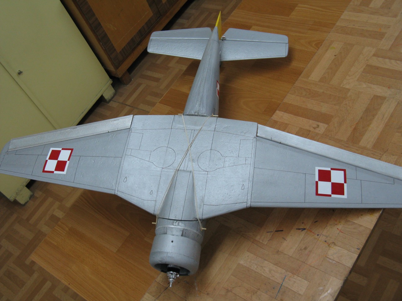

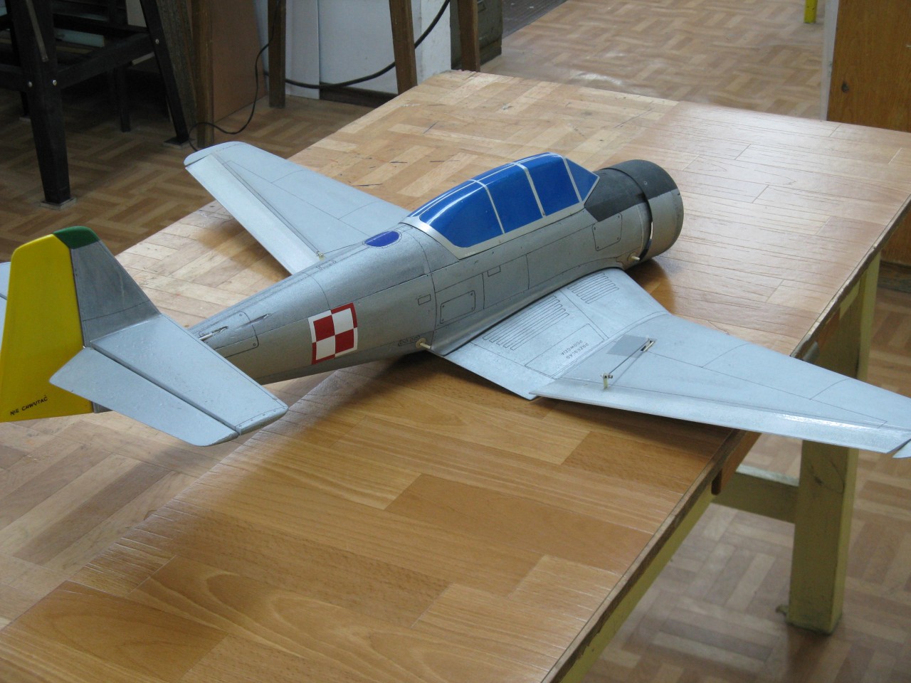

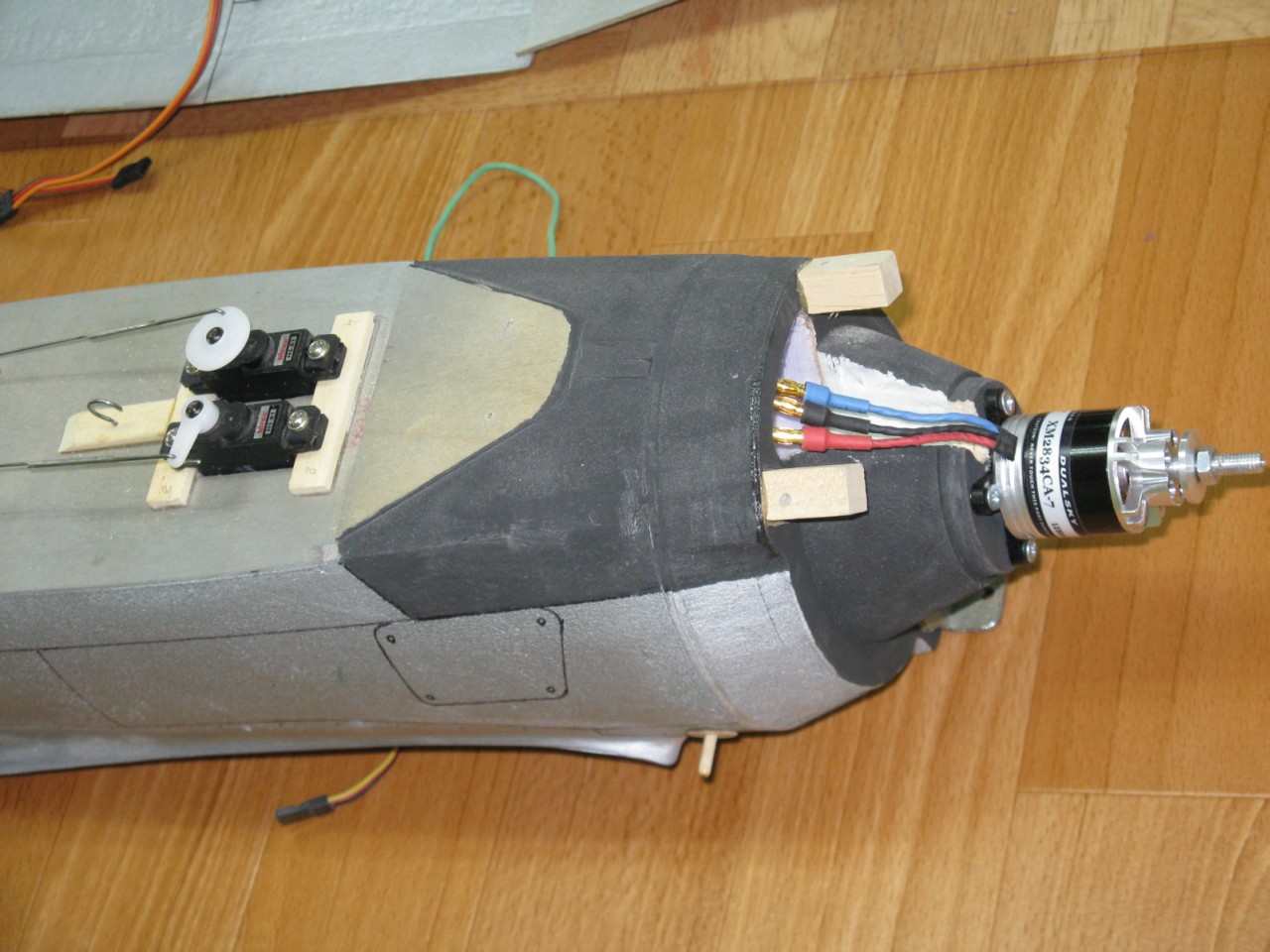

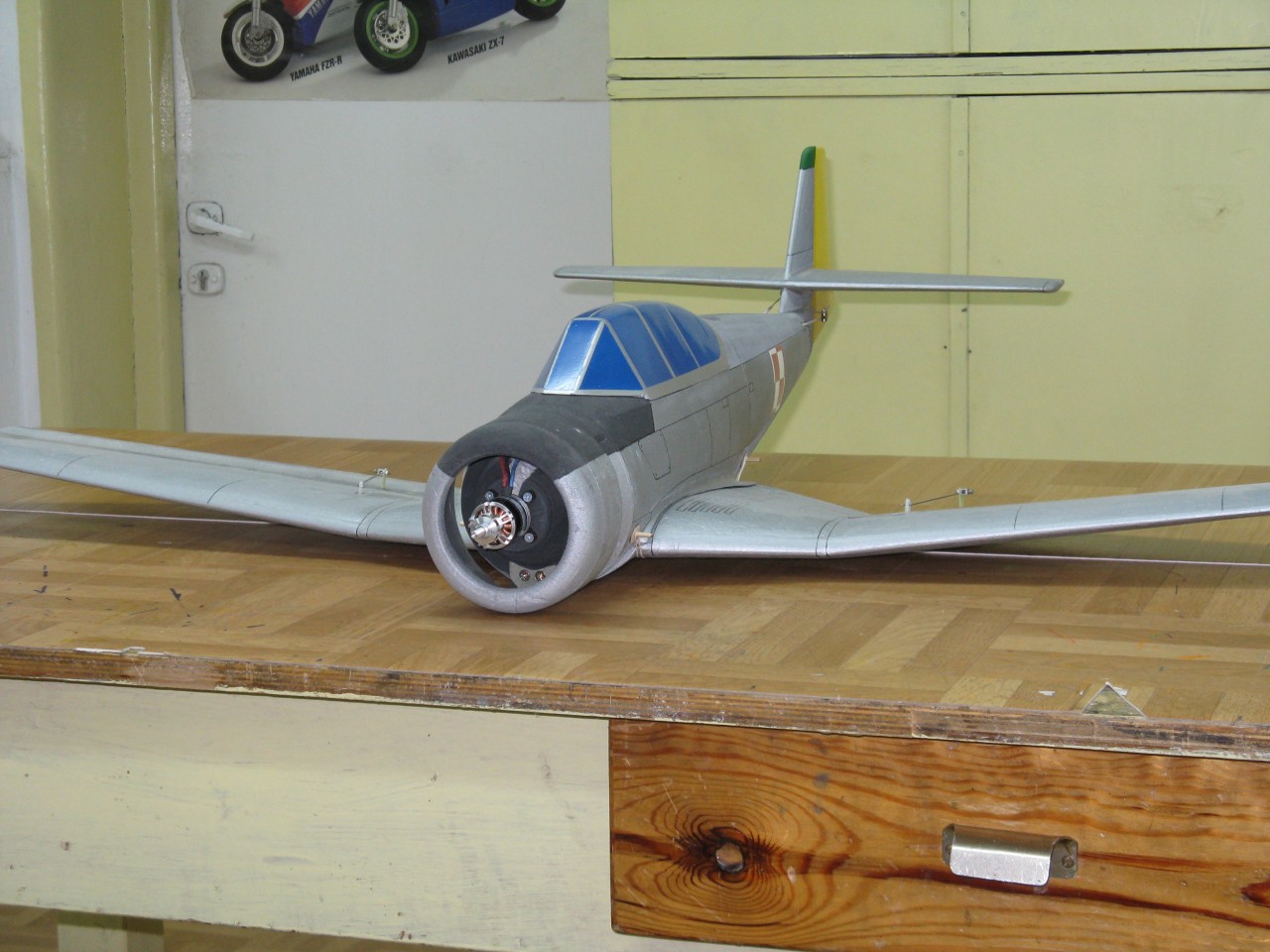

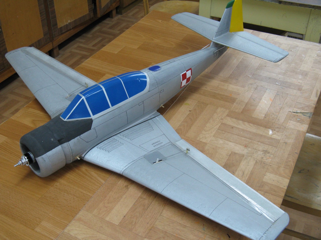

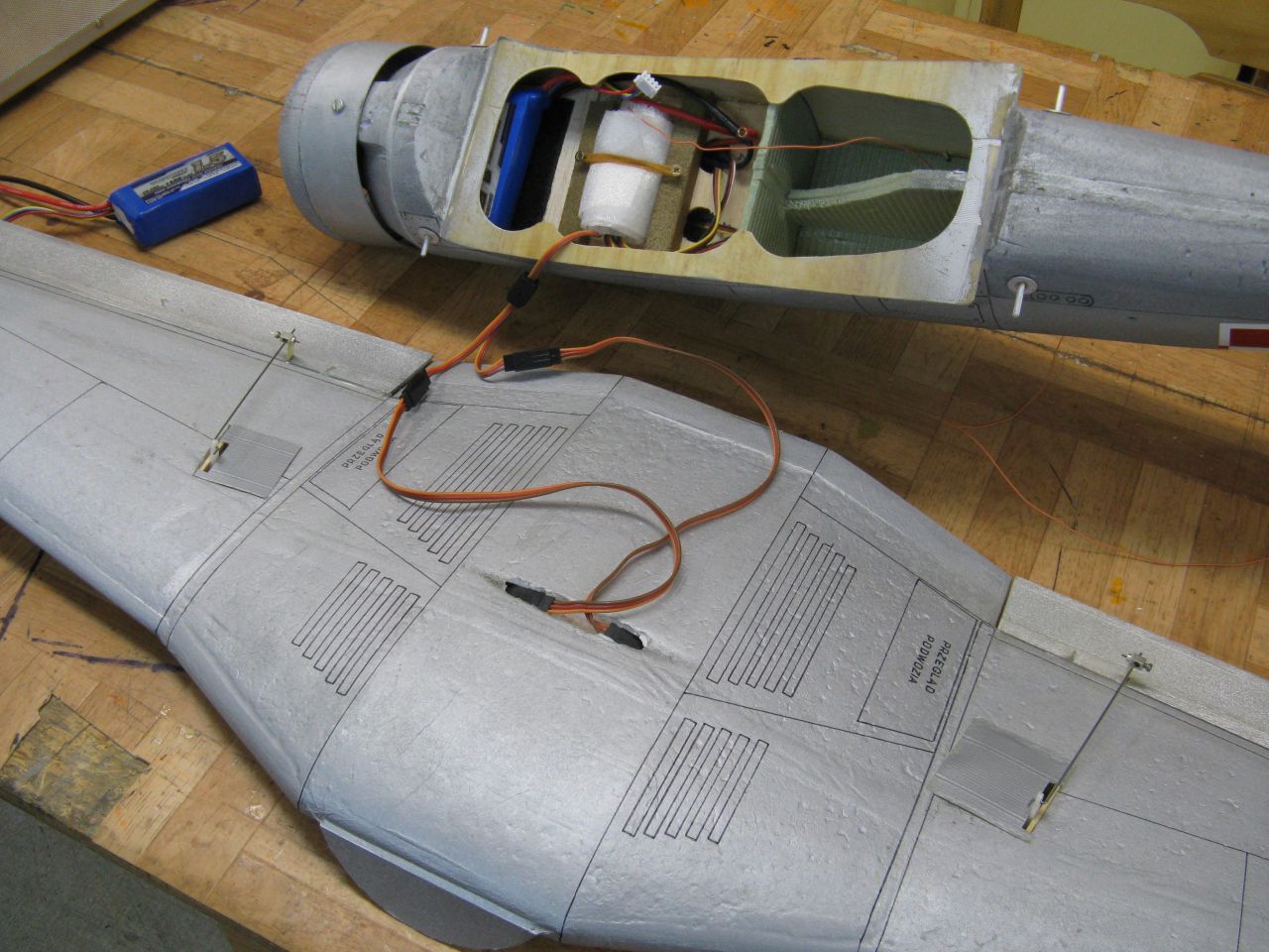

Dawno temu zrobiłem sobie taki modelik. Od zawsze podobała mi się jego sylwetka. Nie jest to typowa makieta, a jedynie dość przybliżony kształtem model latający zrobiony na podstawie Planów Modelarskich nr 71 z 1976 roku. Właściwie, to jedynym odstępstwem od tych planów jest powiększenie o 15% powierzchni statecznika pionowego. Reszta jest bez zmian, nawet profil zostawiłem taki jak w oryginale czyli NACA 23012. Do napędu służy silnik Dualsky 2834CA-7 ze śmigłem 9X5. Pakiet 3S Turnigy 15oomAh, bo tylko taki wszedł w poprzek kadłuba :mrgreen: . Gotowy do lotu z tymi akumulatorami waży 830g.

Bies lata jak na samolot szkolno -treningowy przystało, czyli bardzo przewidywalnie. Taki fajny trenerek, na którym można kręcić podstawową akrobację. Model poleciał i nie wymagał trymowania. Polubiłem go od pierwszego lotu. :D

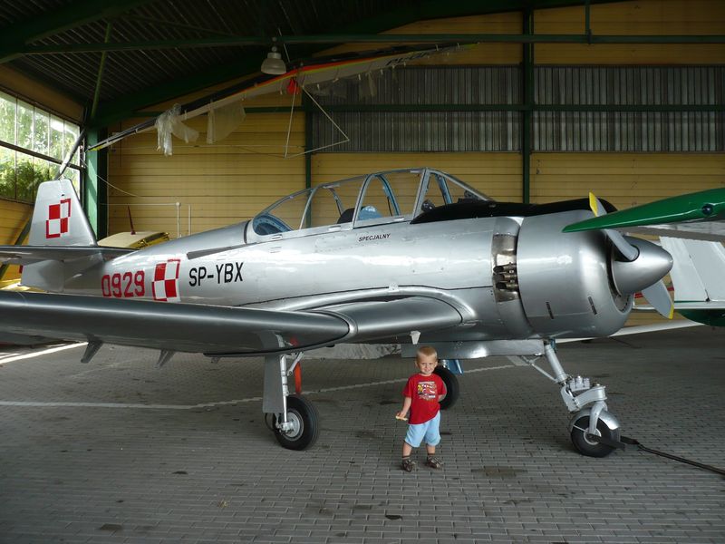

jestem pełen podziwu jakie cuda ludzie robią z pianki!!!
odrestaurowany i latający Bies jest w hangarze elbląskiego aeroklubu
