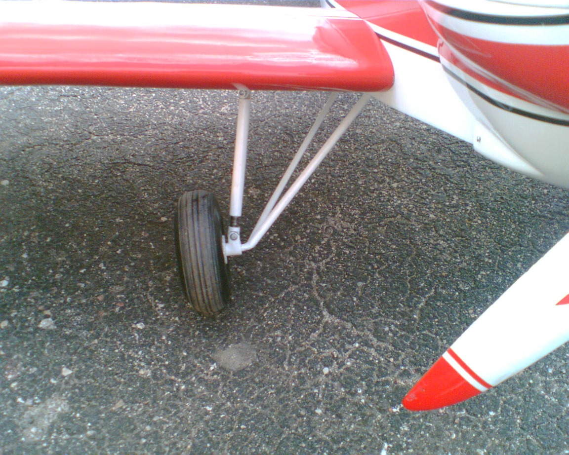

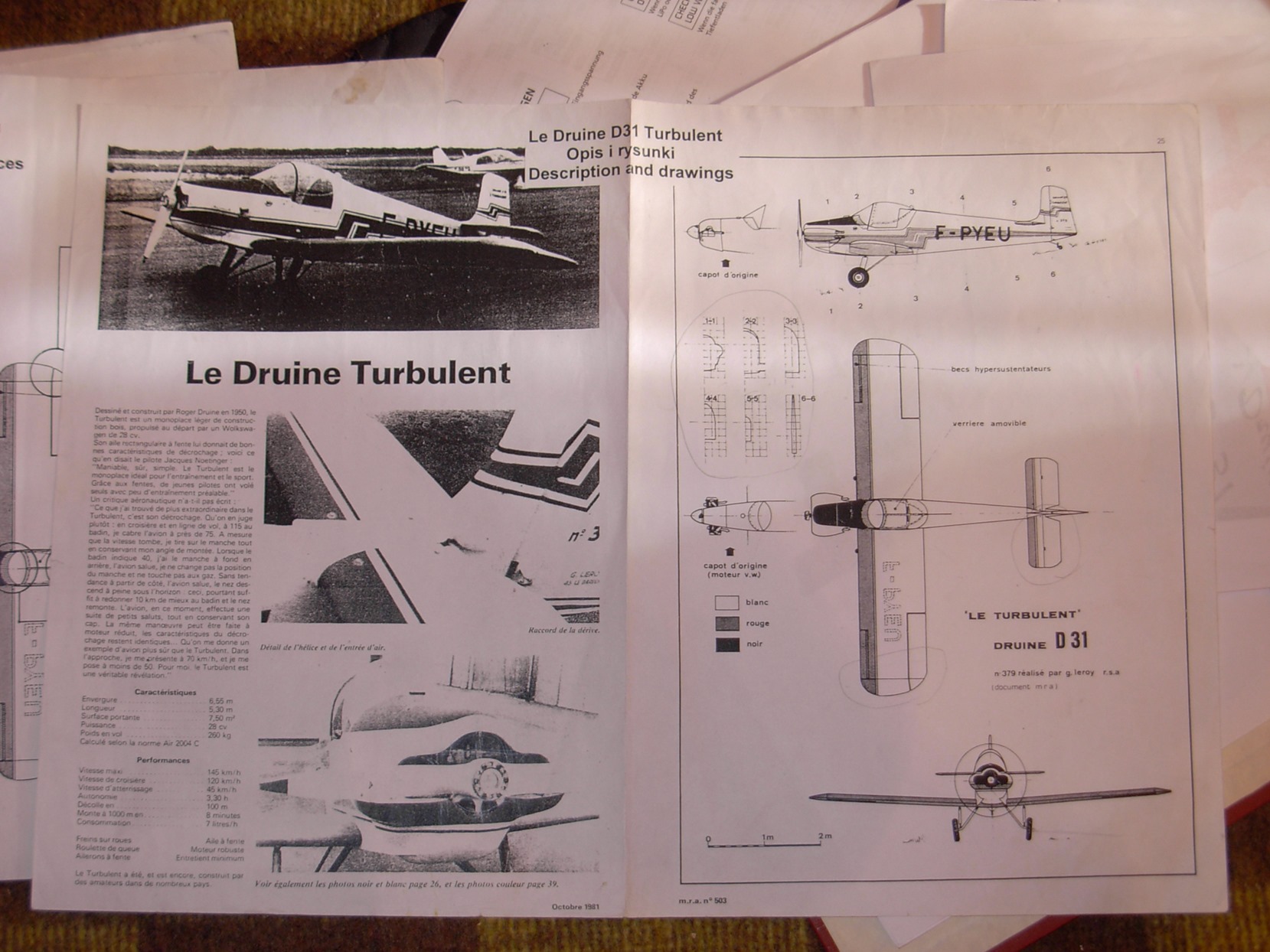

Z dzielonym skrzydlem jest w tym modelu maly problem, mocowanie podwozia.
wysylam link do planow tego modelu ,mam nadzieje ze sie Tobie przydadza.
http://pulling-gz.blogspot.co.za/2012/0 ... _8001.html
Model byl wykonany w skali 1-3,3 z tego co pamietam to sa najlepiej opracowane plany
modelu tego samolotu.

było kilka planów tego samolotu:
by Chuck Cunningham (#872) Ws 60 in
by Gordon E.Whitehead (#601) Ws 48.5 in
by Franz Meier (#608) Ws 76.77 in
I faktycznie,jak Władek pisze,ten ostatni jest najlepiej opracowany.Skala modelu pozwala na dokładniejsze odwzorowanie...

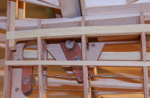

Co do podziału skrzydła, będzie dzielone w środku + łącznik z plaskownika.

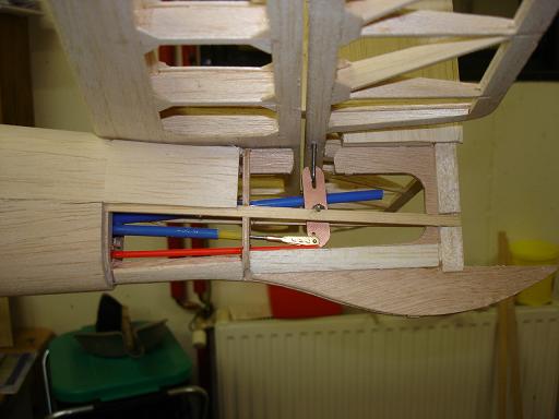

Drugi mały "problem", macie może jakiś patent na rozłączanie st. poziomego od napędu? Nie byłoby problemu przy popychaczach zewnętrznych, ale tu jest napęd ukryty w kadlubie.
Myślałem o łączniku podobnym do widełek ( jest coś takiego nieraz stosowane przy szybowcach nado napędu lotek), ale tu jest wysokość i nie jest to chyba za pewne połączenie.
Taranis 9XD

PostNapisane: piątek, 16 października 2015, 12:58
robloz napisał(a):
..Myślałem o łączniku podobnym do widełek .., ale tu jest wysokość i nie jest to chyba za pewne połączenie.
Nie wiem skąd - mam zapisane na dysku, więc jednak ludzie stosują ten patent w swoich modelach..
rozkładany SW 1.jpg [ 39.05 KiB | Przeglądane 31404 razy ]
rozkładany SW 3.jpg [ 37.92 KiB | Przeglądane 31404 razy ]
 Tytuł: Re: d.31 TURBULENT
PostNapisane: piątek, 16 października 2015, 13:03
Źle się dyskutuje gdy nie wstawiasz zdjęcia czy rysunku.
Trzeba szukać o co Ci chodzi.
Ja nie robił bym odłączanego statecznika, ale jeśli już "musisz" to tak jak napisałeś. Statecznik nasuwany na bagnet, stery wpinane na jakąś złączkę.
ED: lub tak jak Sławek pokazuje też można.

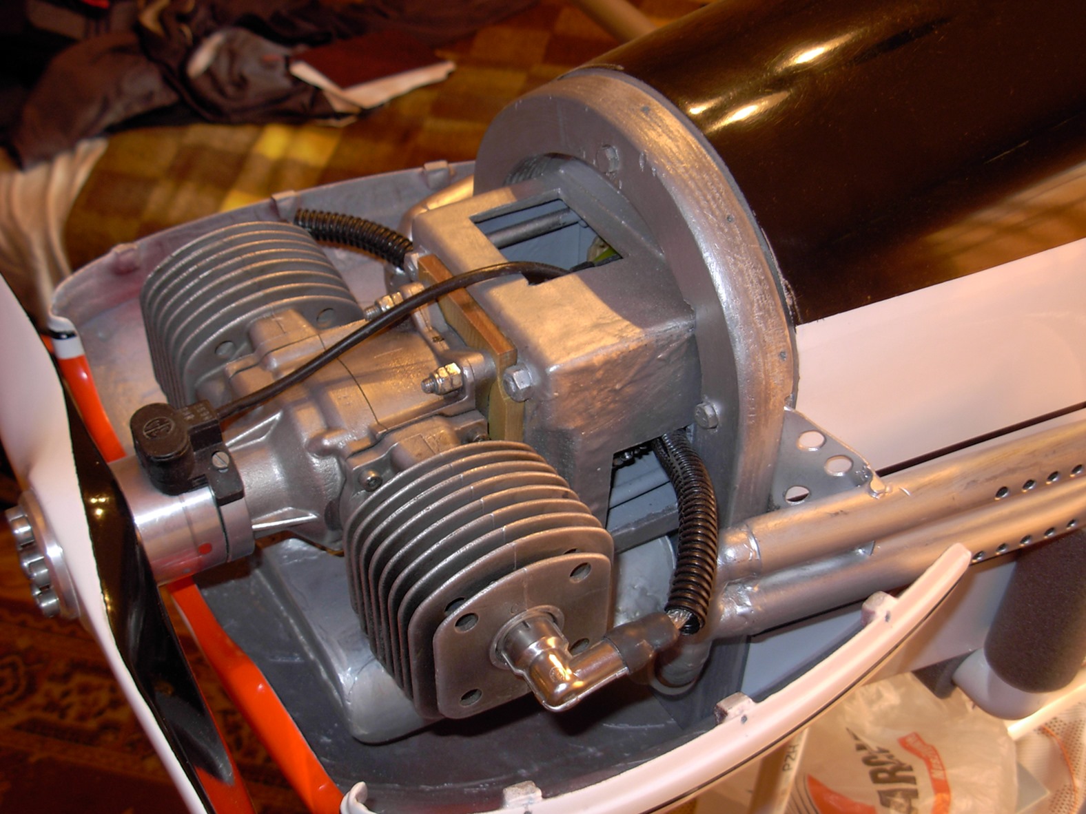

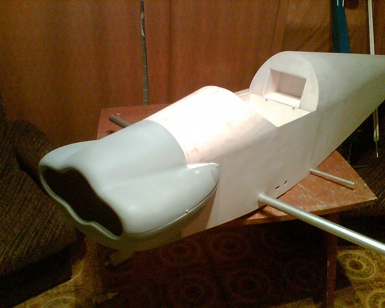

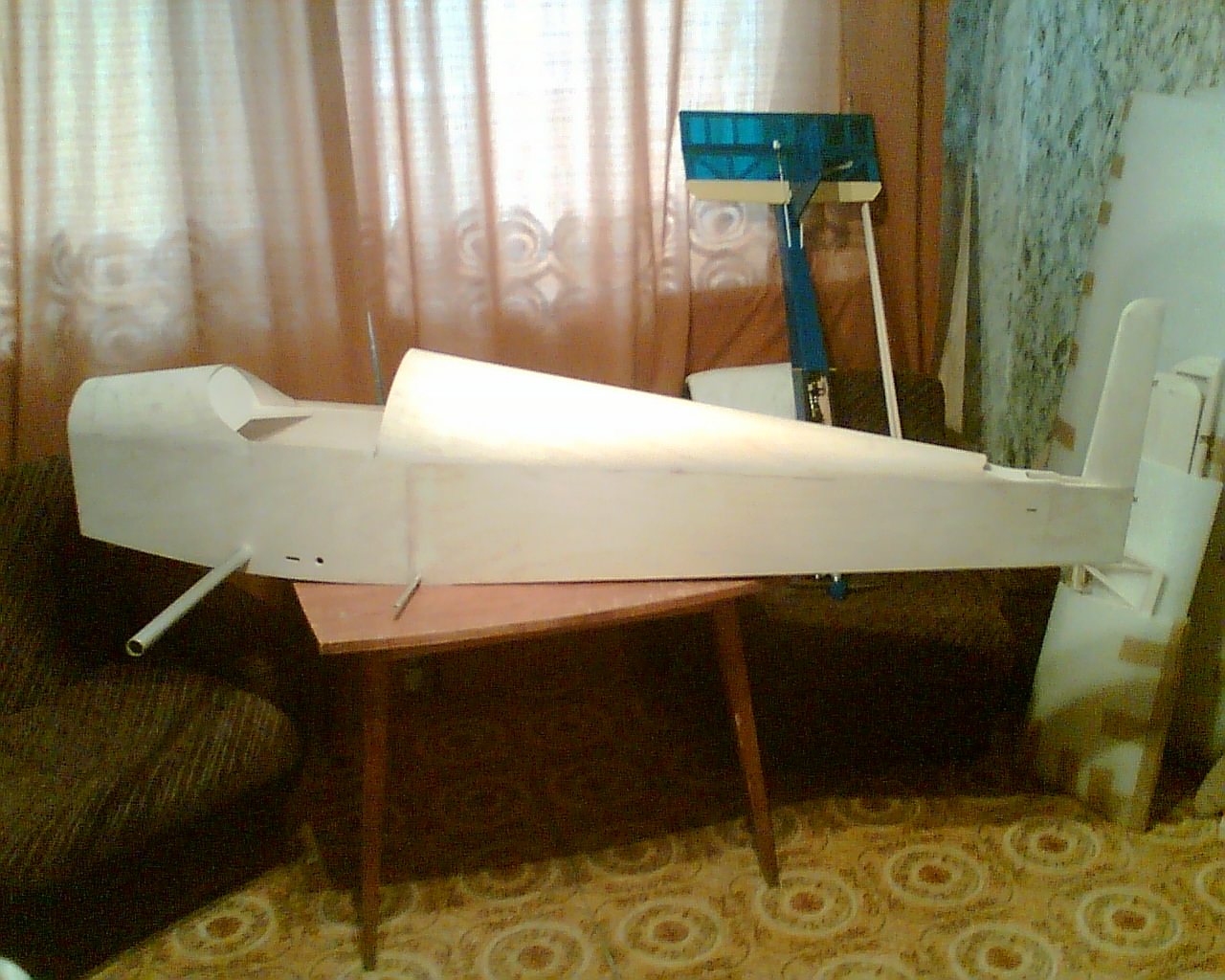

Początek budowy.
Wycięte zostały wzmocnienia kadłuba w miejscu skrzydeł i wręgi silnikowej.
Przymiarka silnika:
głowicą w dół
i w bok
Będzie chyba w bocznym położeniu. Atrapa silnika zakryje częściowo ASP i tłumik skryje się we wnętrzu osłony.
Taranis 9XD
PostNapisane: czwartek, 22 października 2015, 13:54
Posty: 508
Lokalizacja: Płock

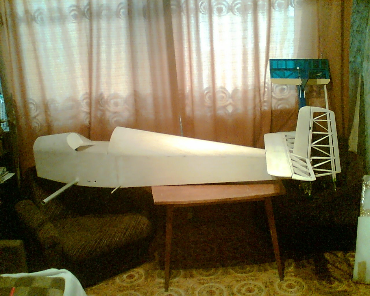

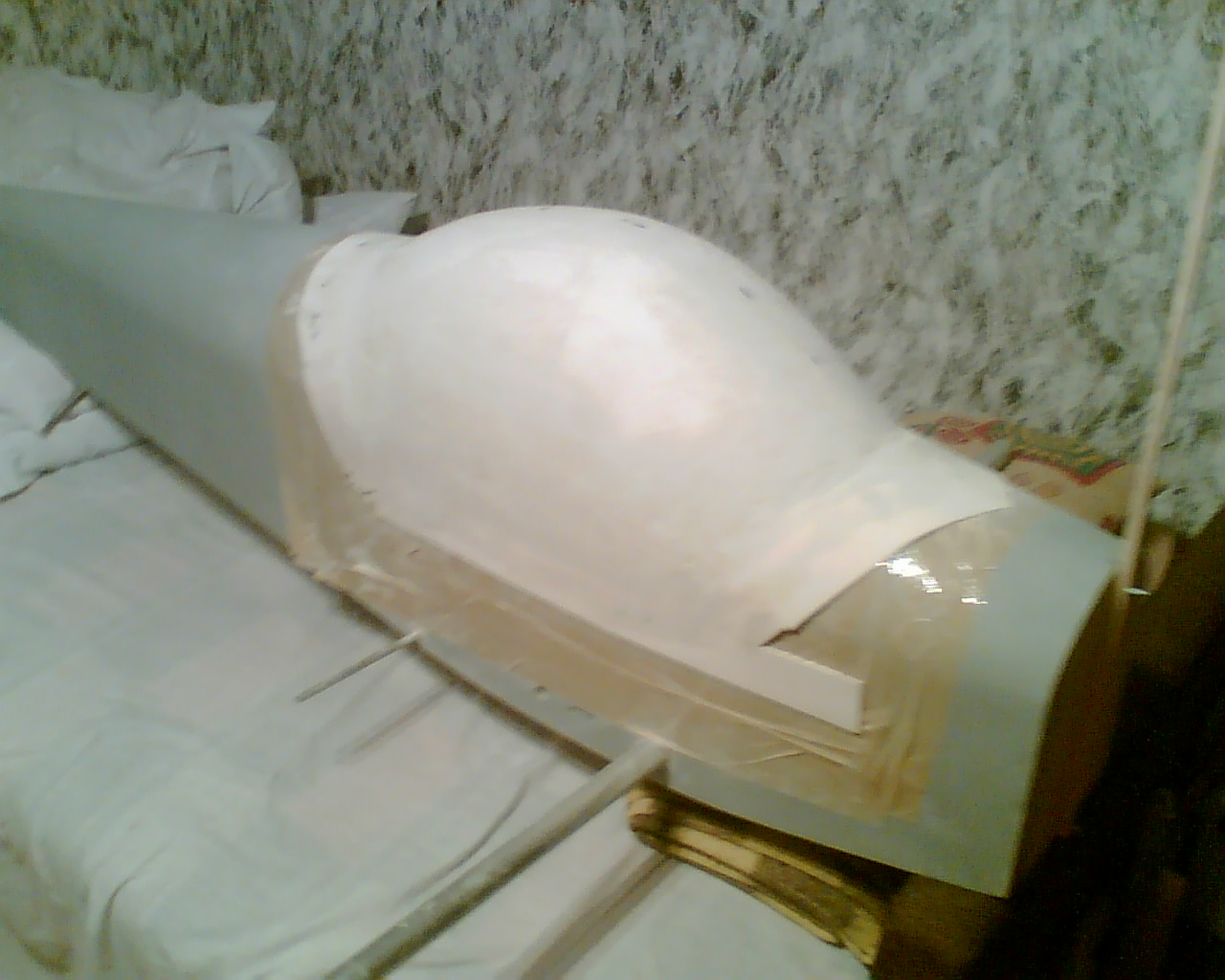

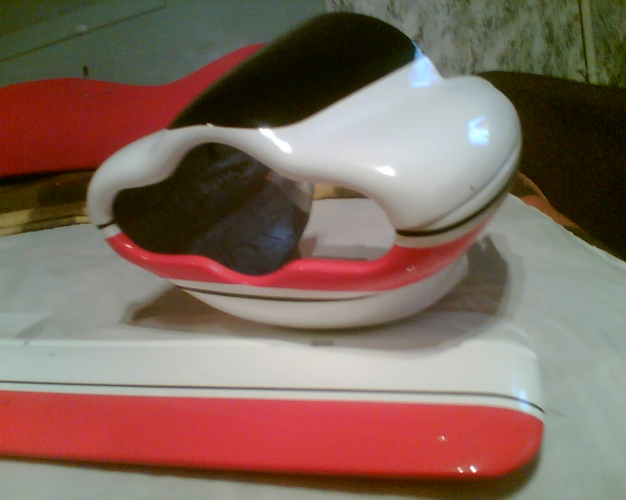

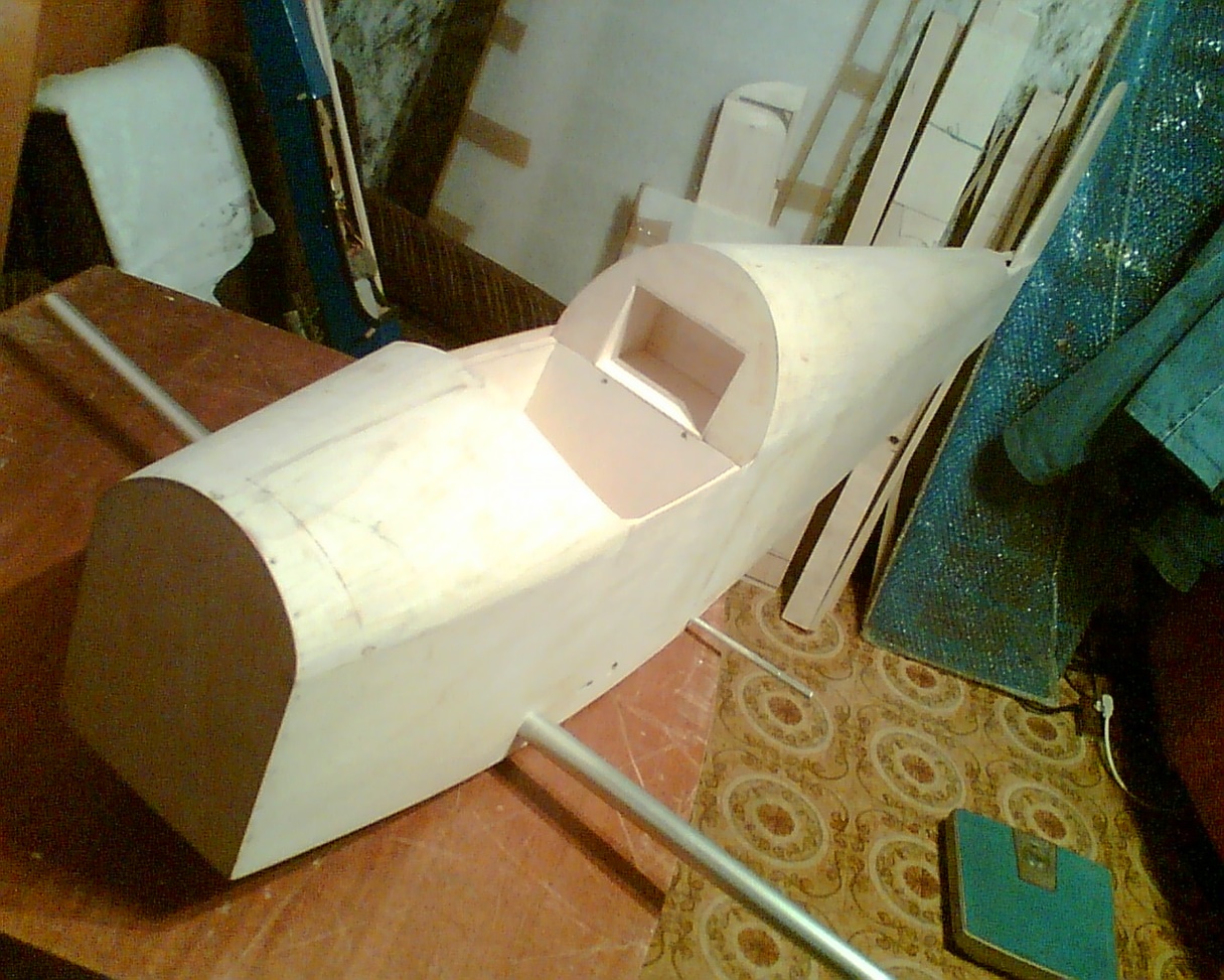

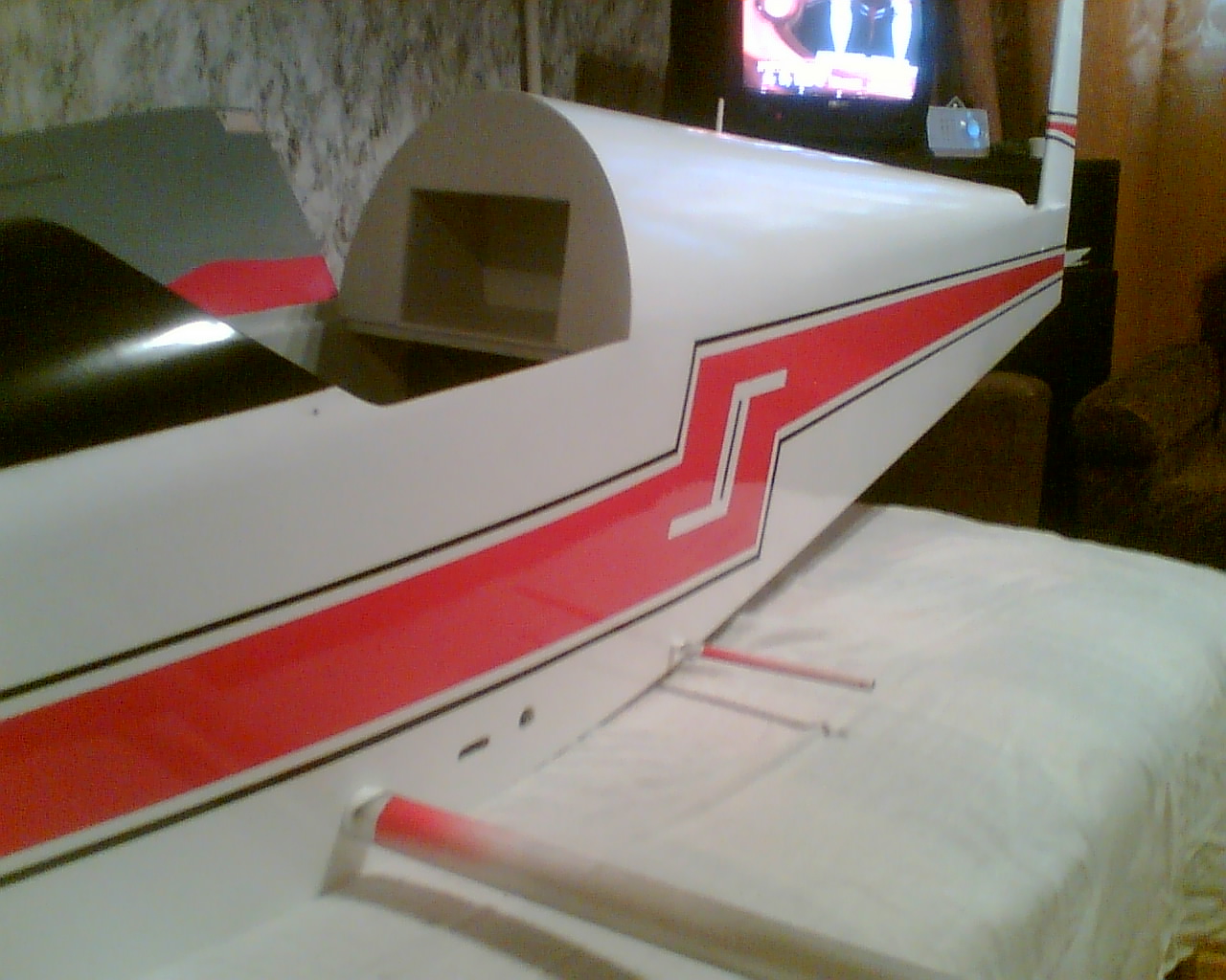

Kadłub od góry został zamknięty garbem.
To co fotce ma 125 cm. długości, waga 450 g.
Taranis 9XD

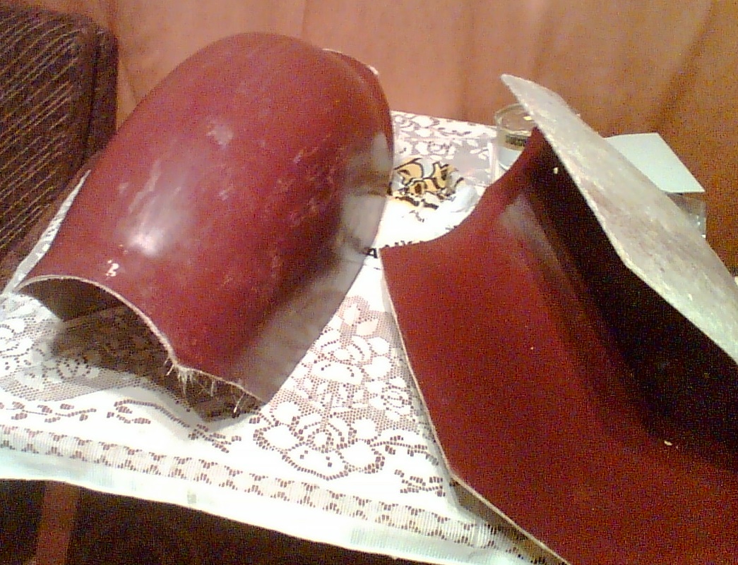

W międzyczasie przybyły stateczniki
Wymaga jeszcze dopracowania, ale bez tych elementów nie mogę kontynuować prac - mocowanie statecznika i dopasowanie przeniesienia napędu.
Co do napędu statecznika poziomego, wymyśliłem coś takiego
Dżwignia zrobiona z dwustronnej płyki do obw. drukowanych.
W miejscu poruszania się sworznia wzmocnione paskiem blaszki.
Konstrukcja z profili węglowych na prowadnicach z prętów węglowych.
Miejsce klejenia profili będzie jeszcze owinięte nicią węglową.
W ostatecznej wersji końcówkę popychacza zastąpiłem prętem węglowym wklejonym na stałe w suwadło.
Może być?

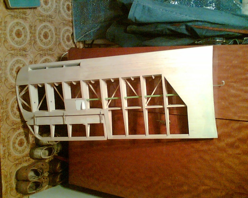

Prace pomału do przodu
Efekt na dzisiaj
Ujawnił się "minus" budowy dużej makiety- nie mieści się w kadrze i ciężko robić fotki. :D

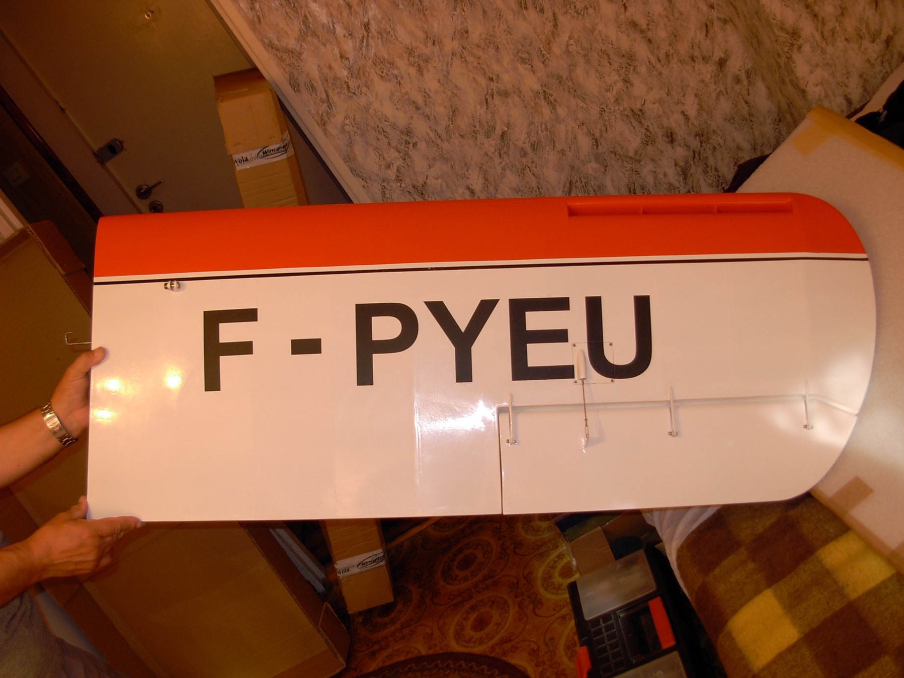

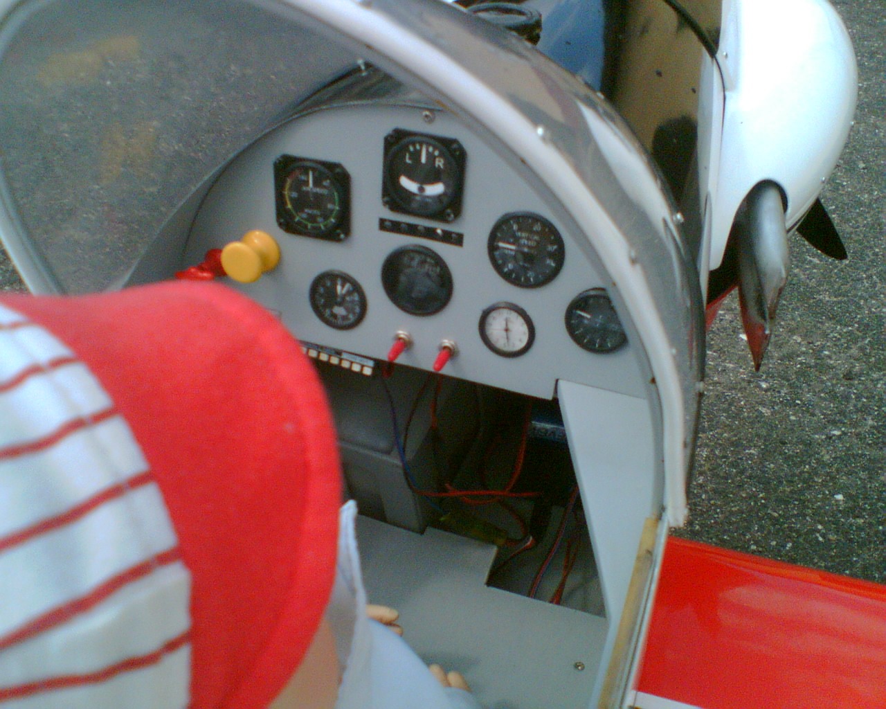

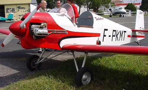

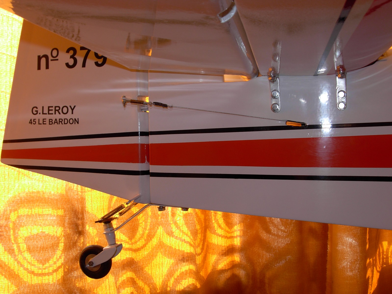

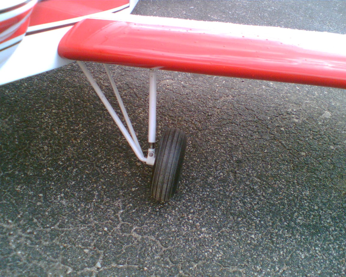

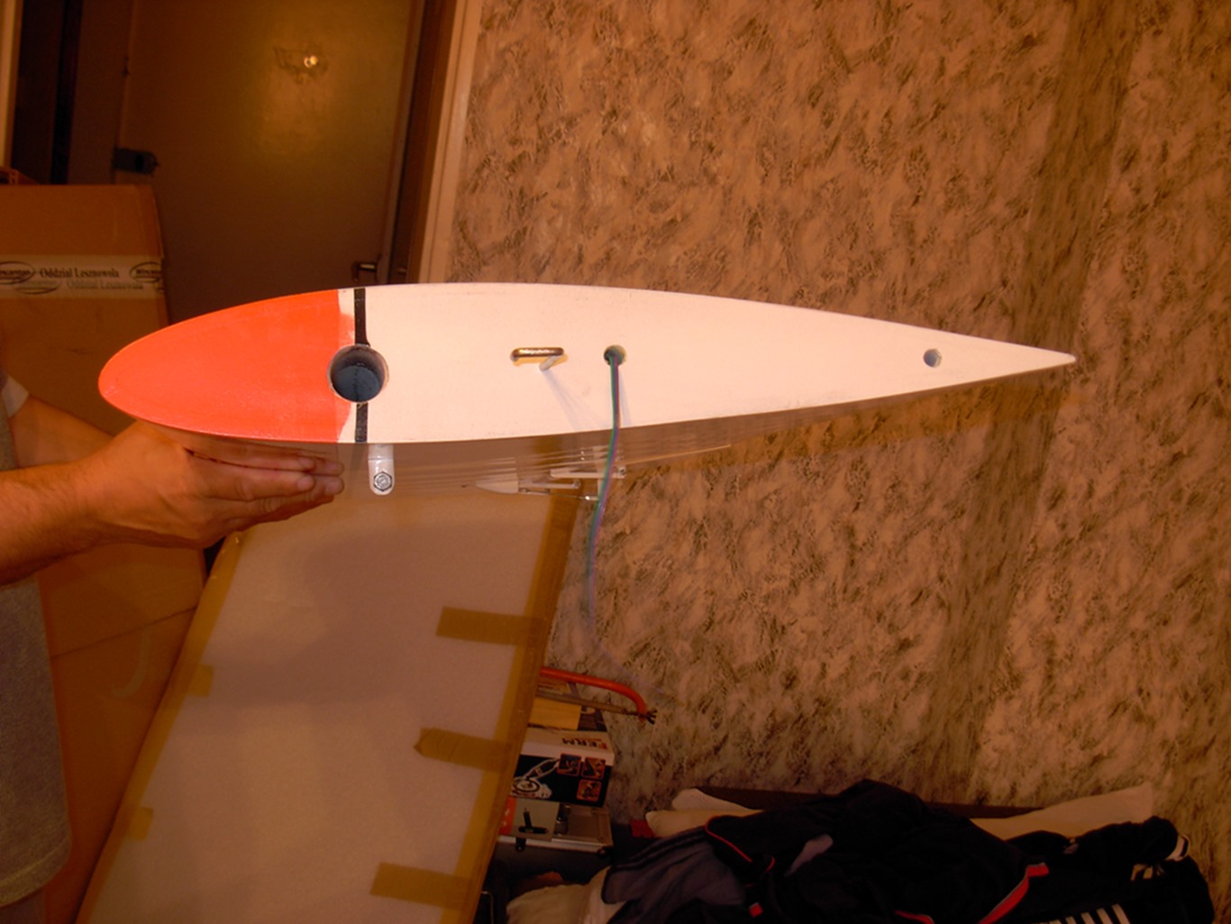

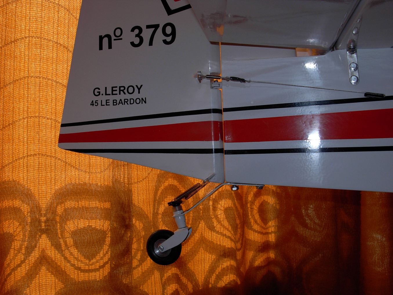

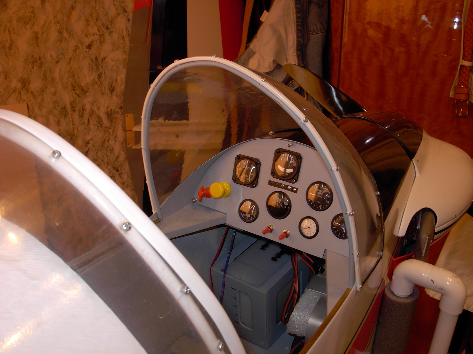

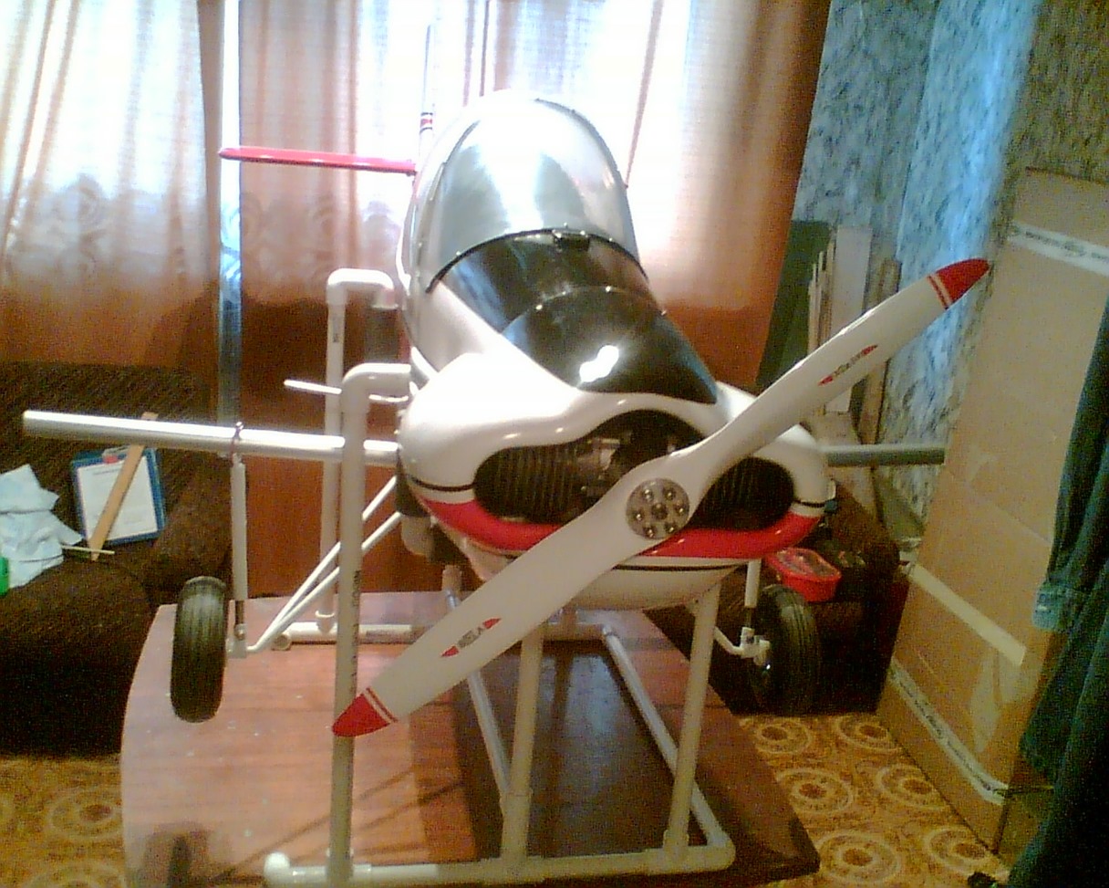

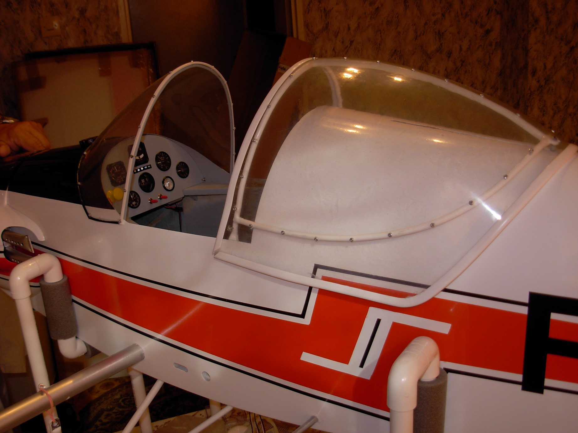

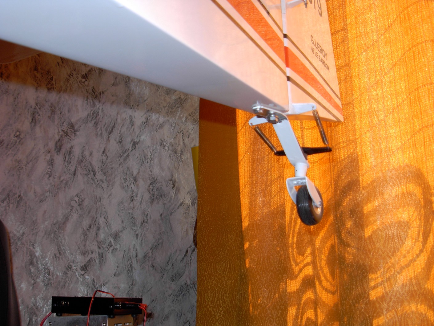

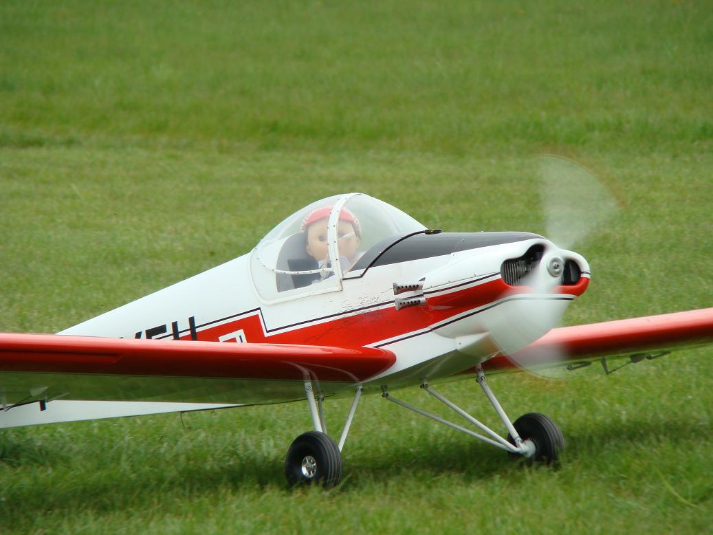

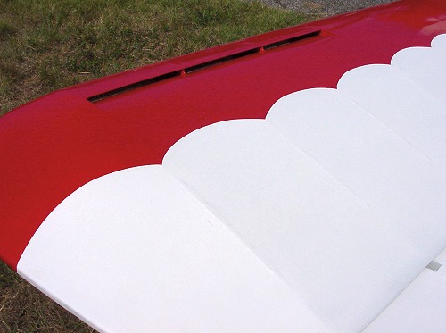

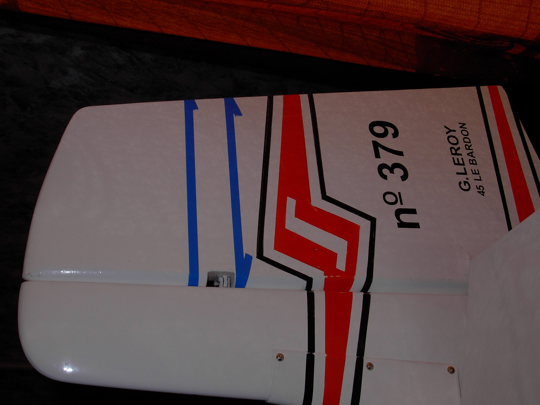

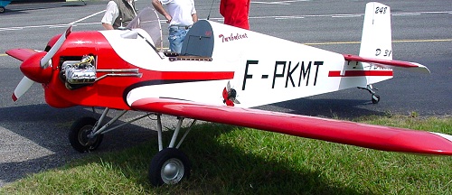

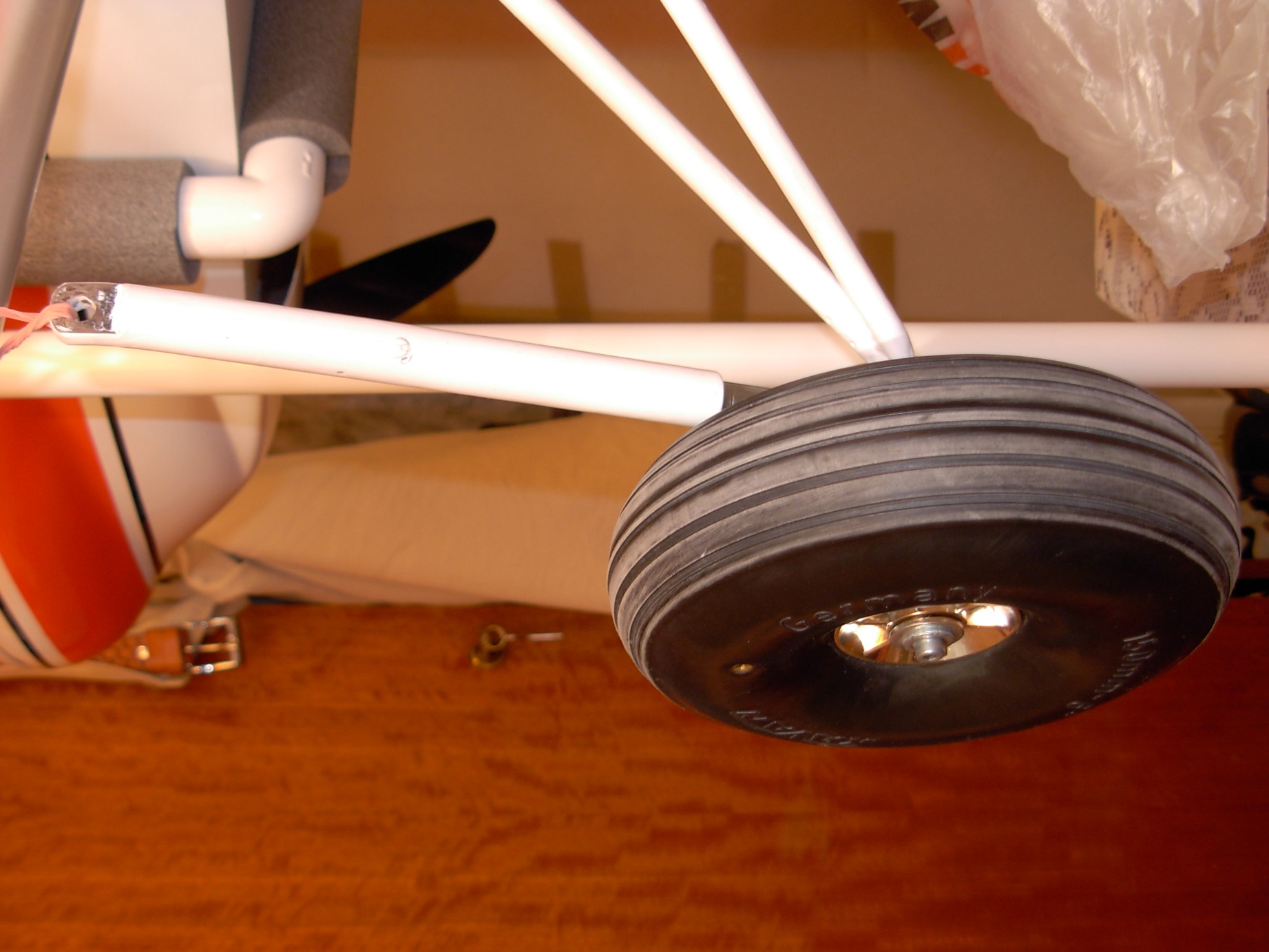

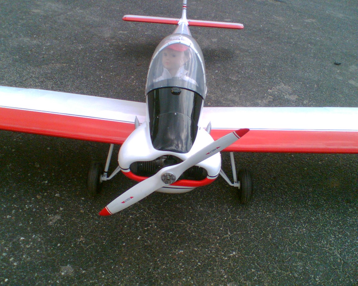

e.jpg [ 327.39 KiB | Przeglądane 30906 razy ]

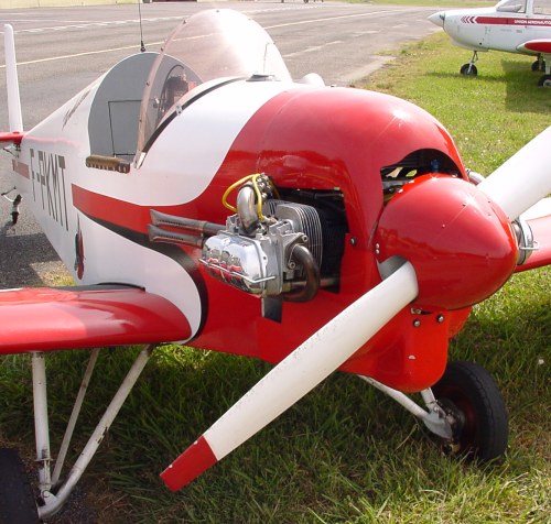

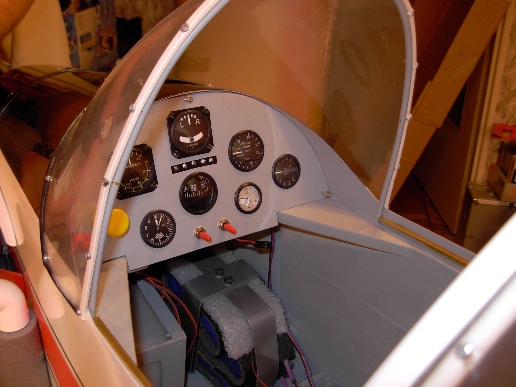

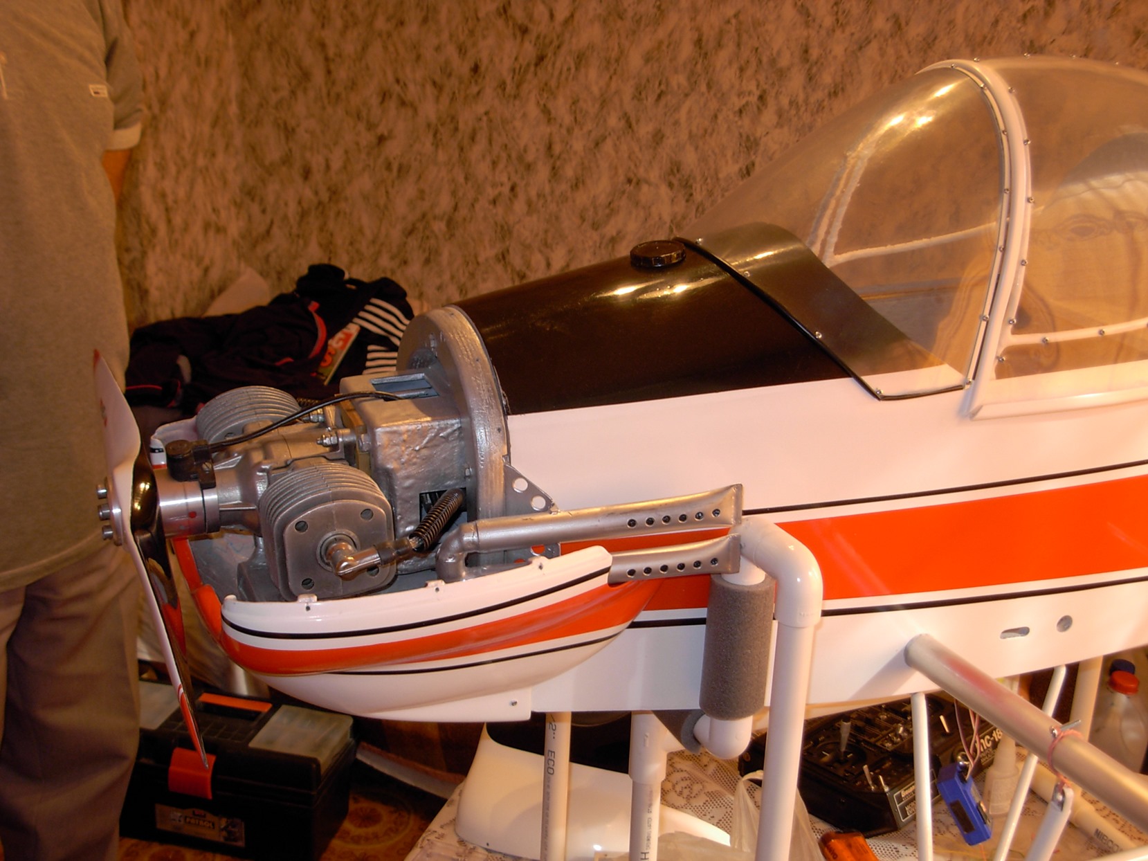

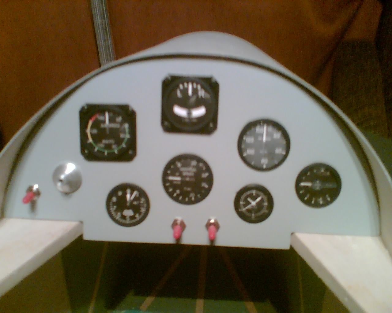

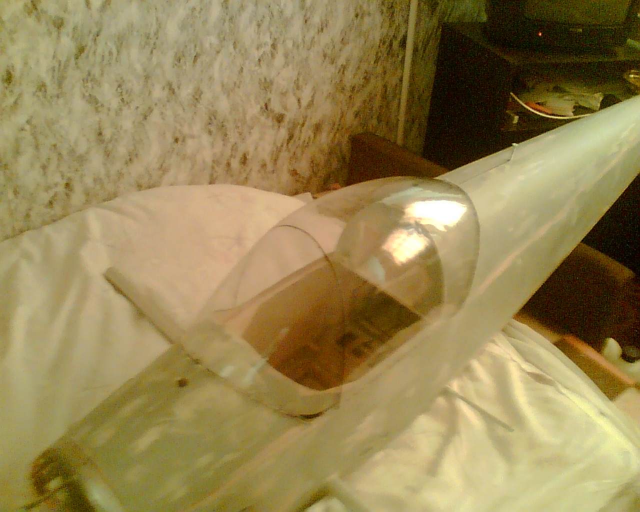

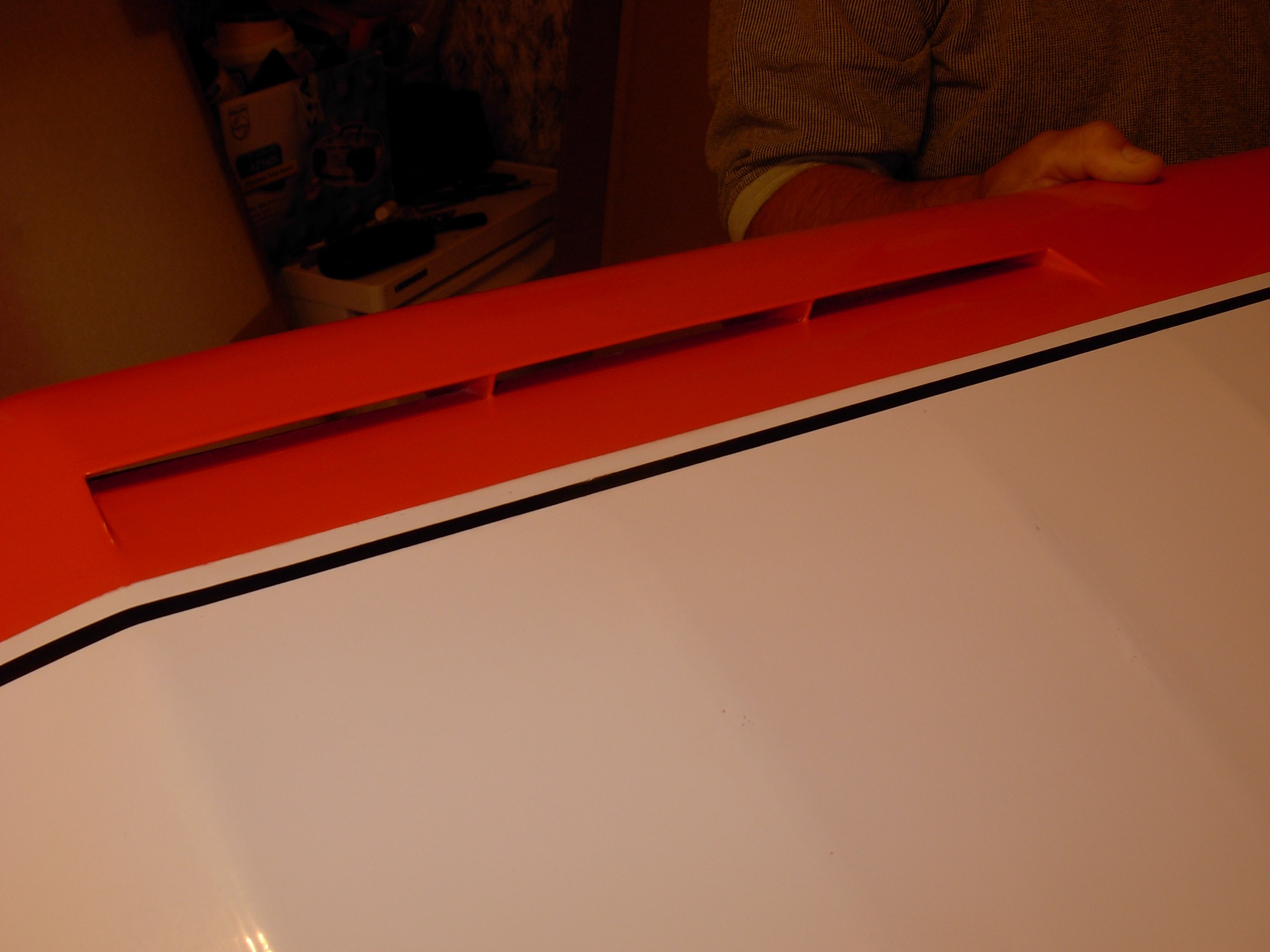

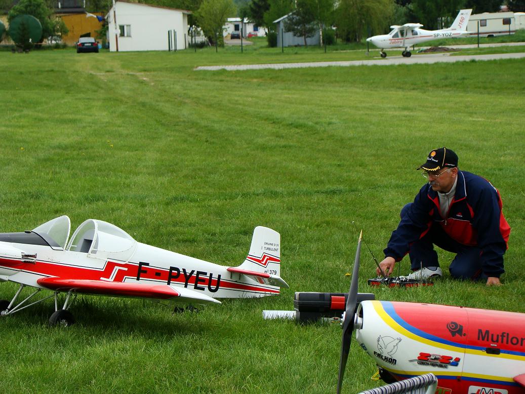

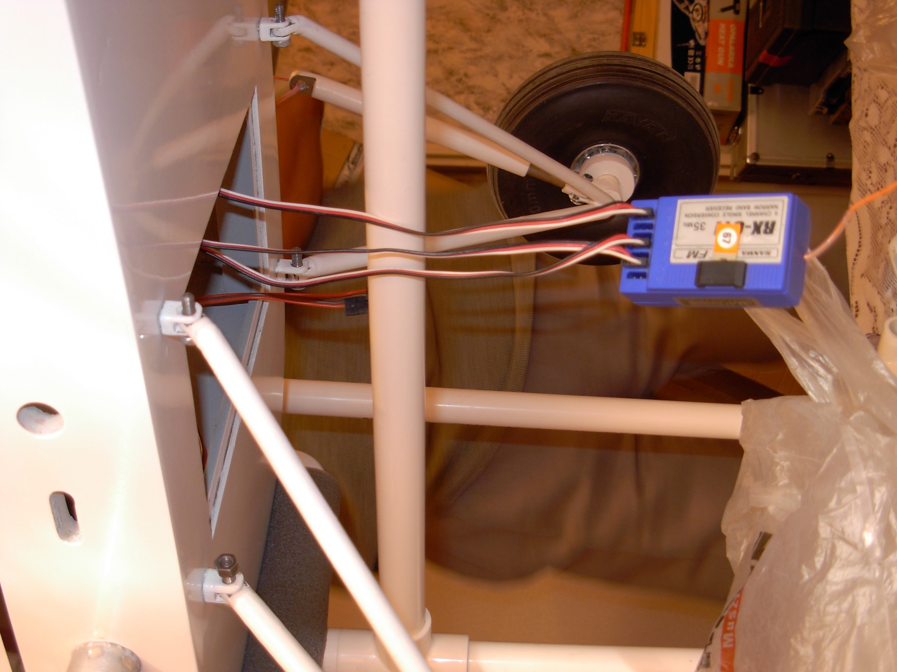

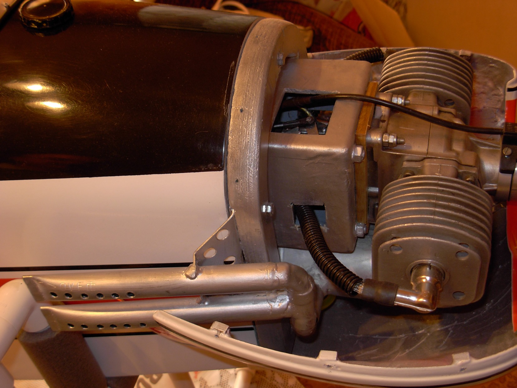

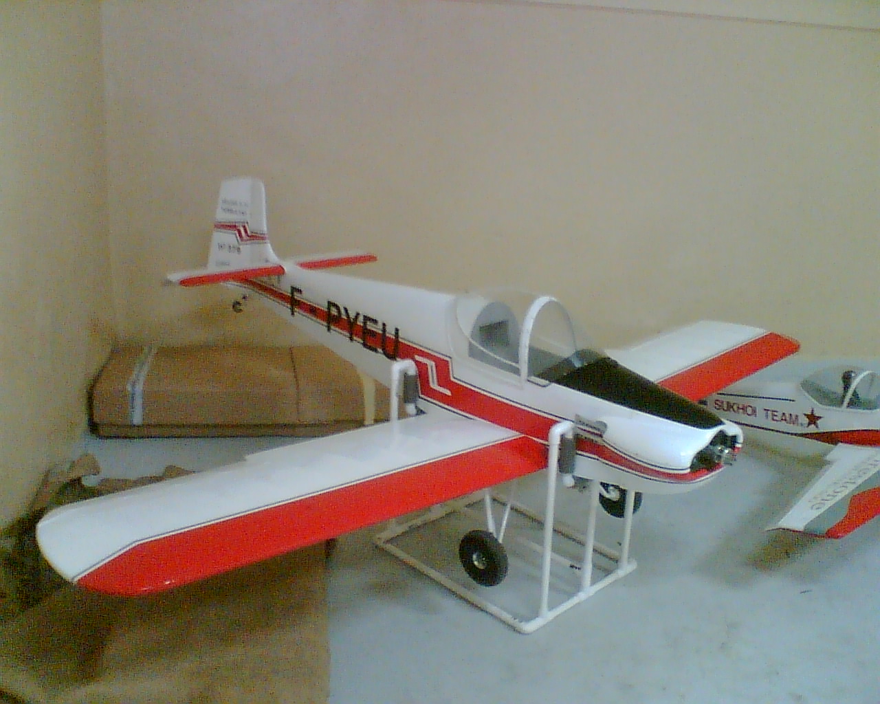

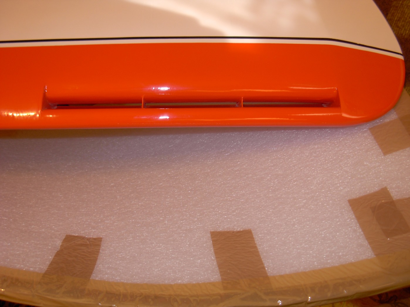

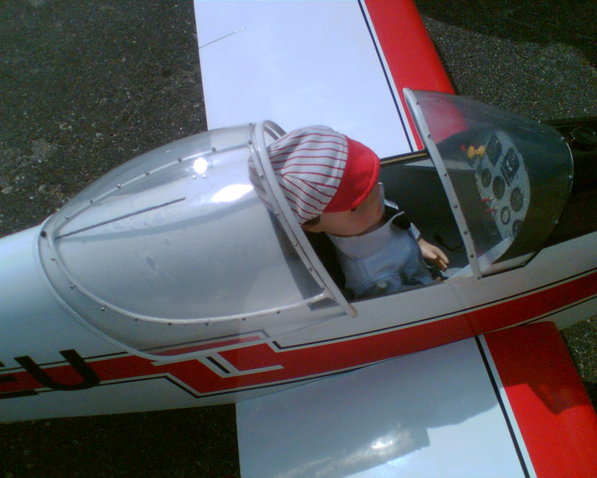

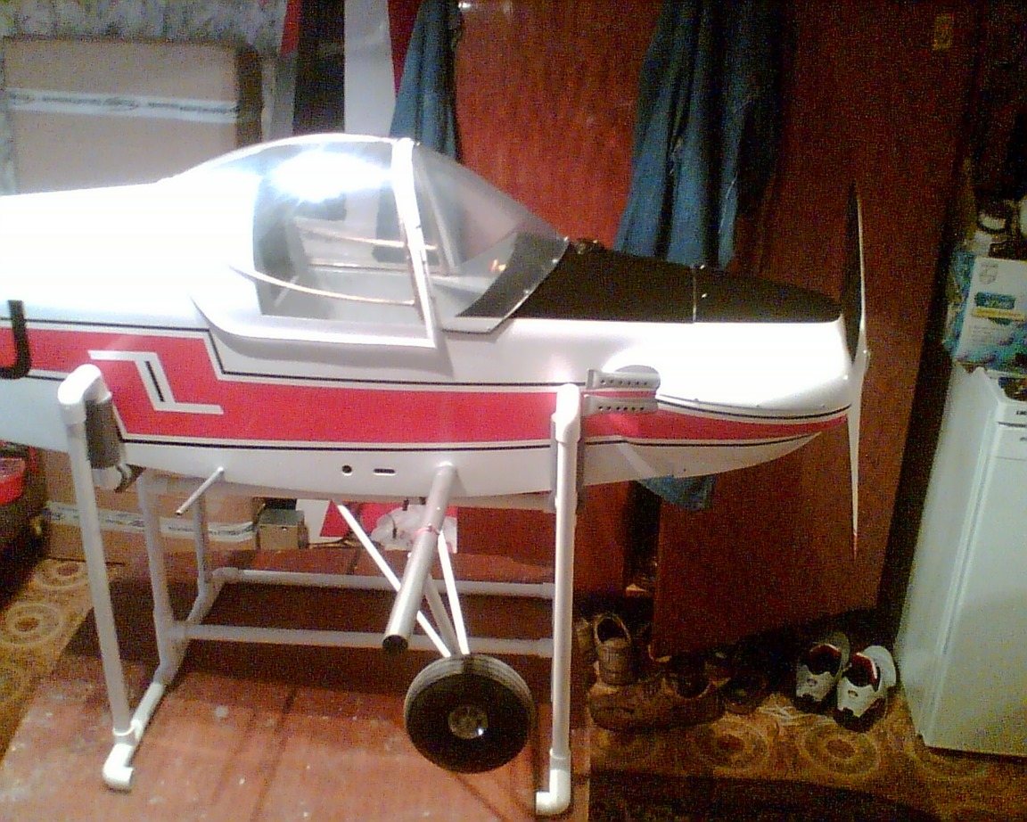

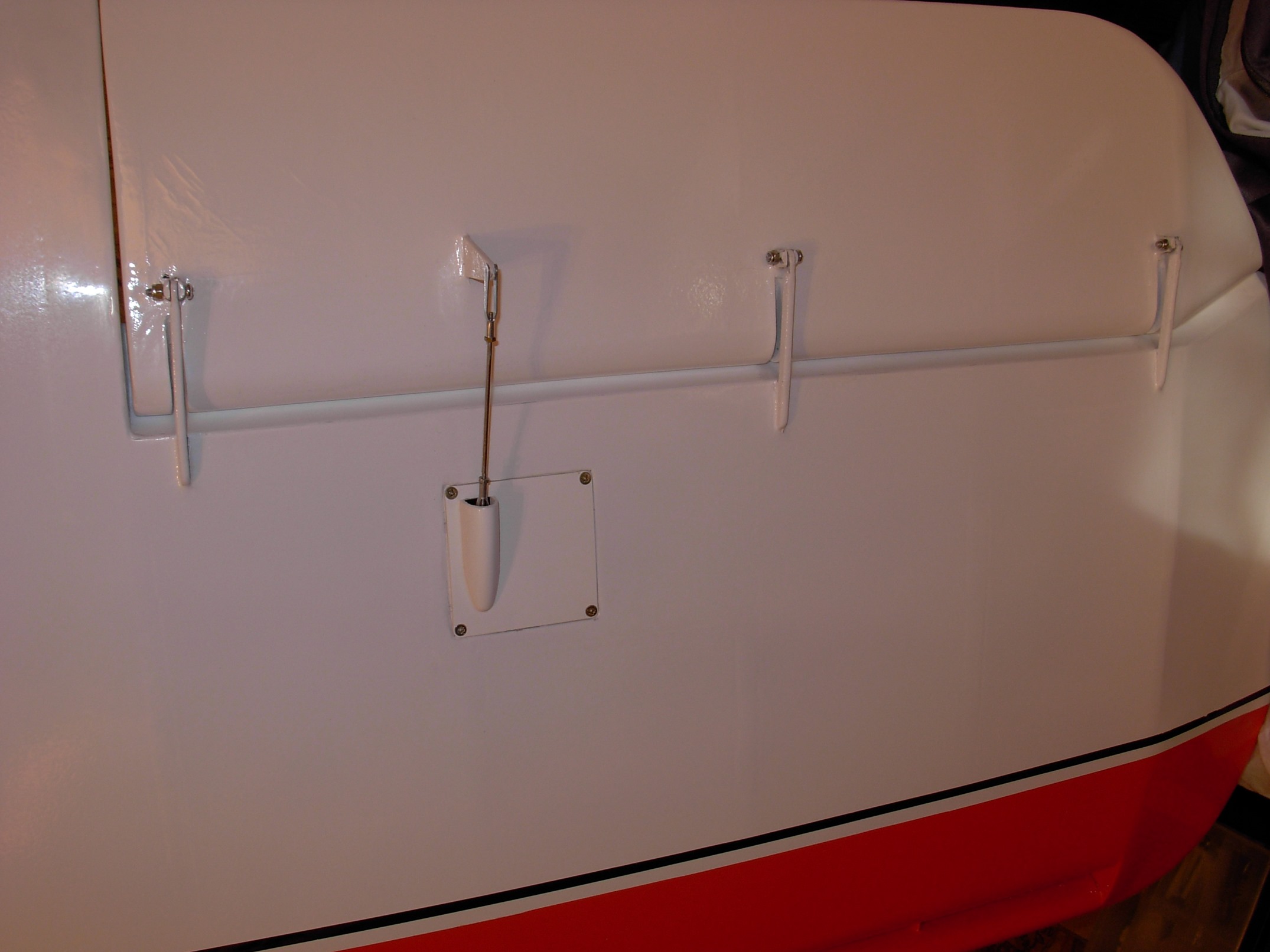

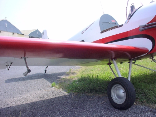

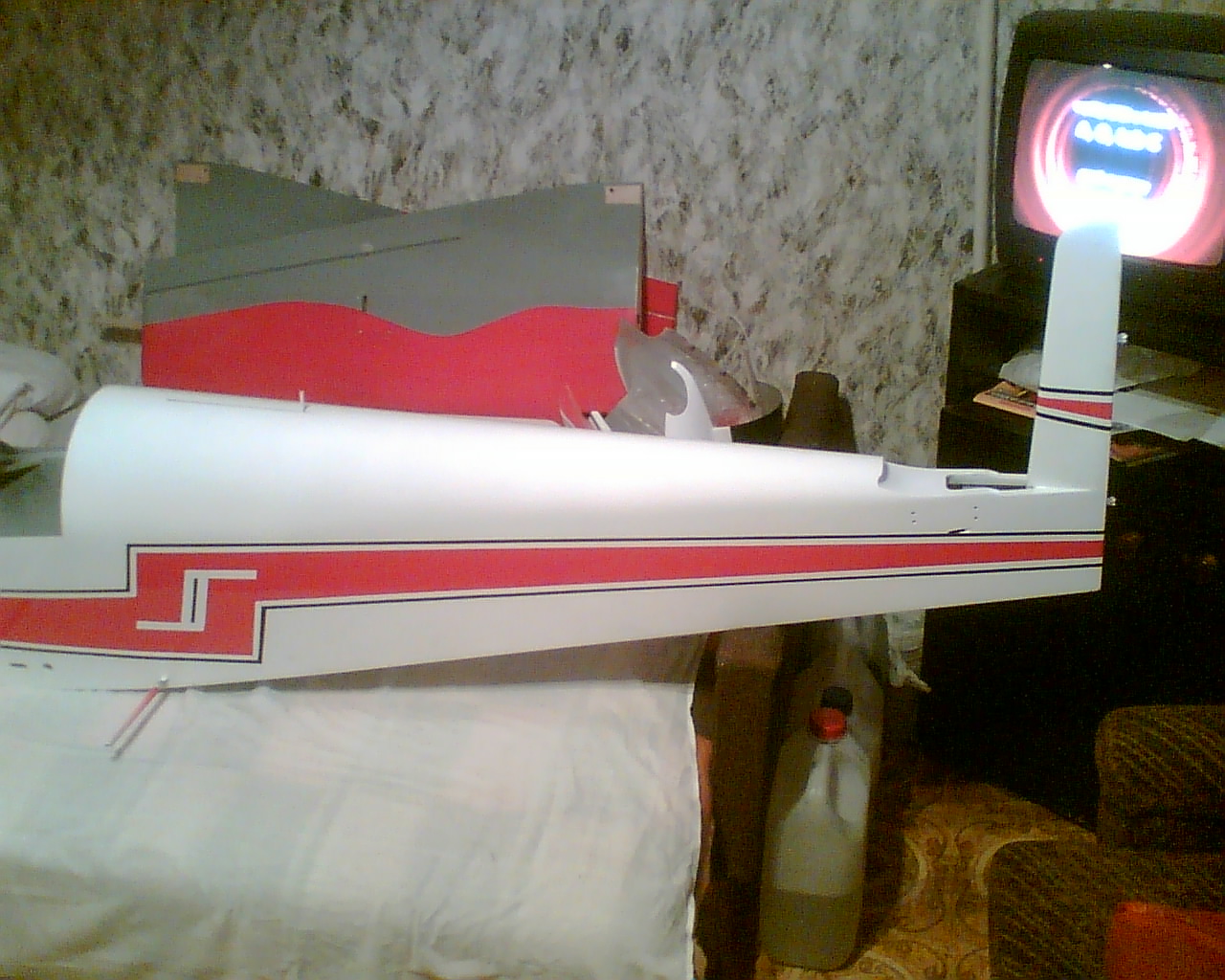

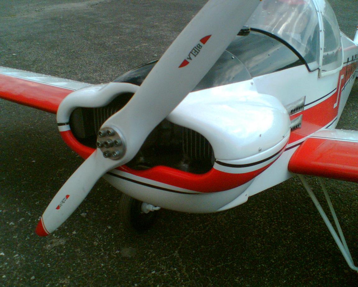

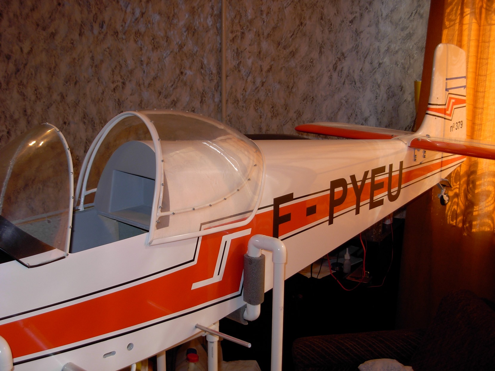

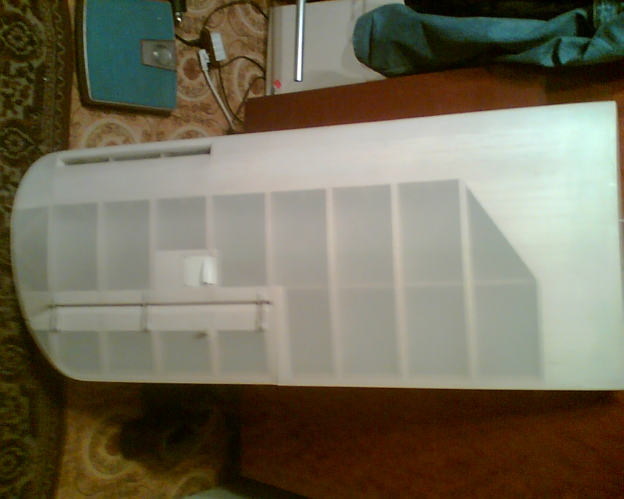

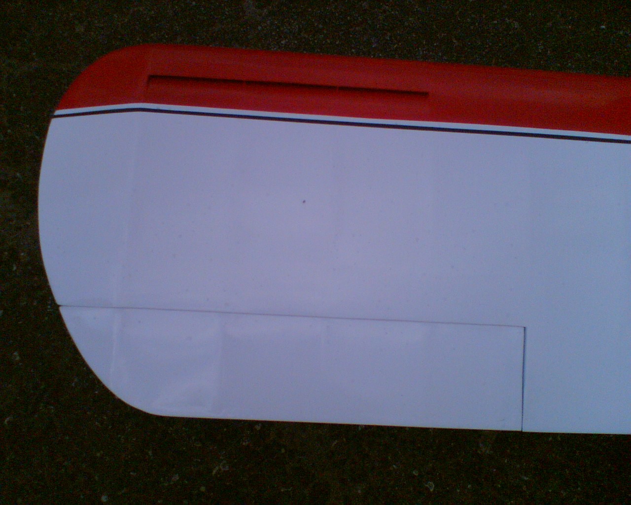

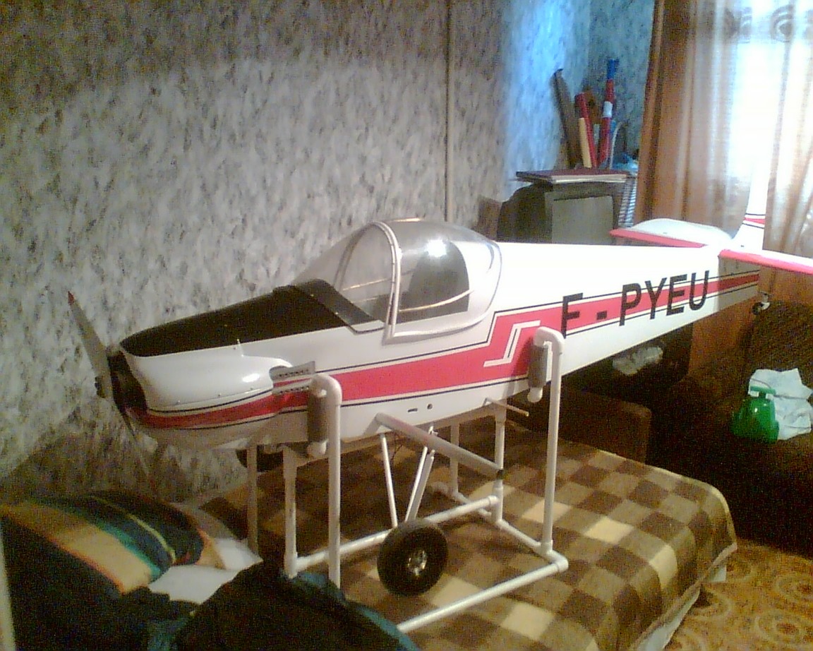

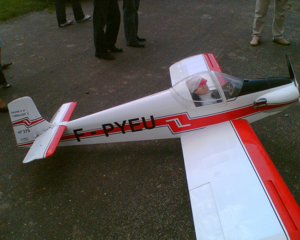

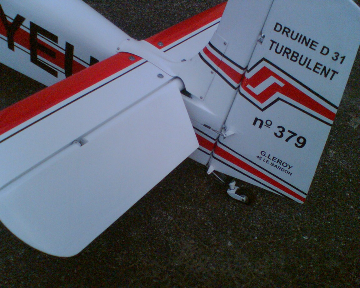

Kiedyś też zbudowałem makietę Turbulenta. Wersji tego amatorskiego samolotu było bardzo wiele. Ja zbudowałem taka która ma zamknieta kabine oraz całkowicie zasłoniety maska silnik. Załaczam kila zdjęc mego Turbulenta, być moze niektóre rozwiązania sie Koledze przydadzą.
Zdjęcie013.jpg [ 398.42 KiB | Przeglądane 30906 razy ]
01.JPG [ 73.73 KiB | Przeglądane 30906 razy ]
02.JPG [ 102.86 KiB | Przeglądane 30906 razy ]
07.JPG [ 178.41 KiB | Przeglądane 30906 razy ]
24.JPG [ 101.57 KiB | Przeglądane 30906 razy ]
a.jpg [ 259.86 KiB | Przeglądane 30906 razy ]
b.jpg [ 304.52 KiB | Przeglądane 30906 razy ]
c.jpg [ 310.96 KiB | Przeglądane 30906 razy ]
d.jpg [ 313.92 KiB | Przeglądane 30906 razy ]
Resztę zdjęc w nastepnym poście

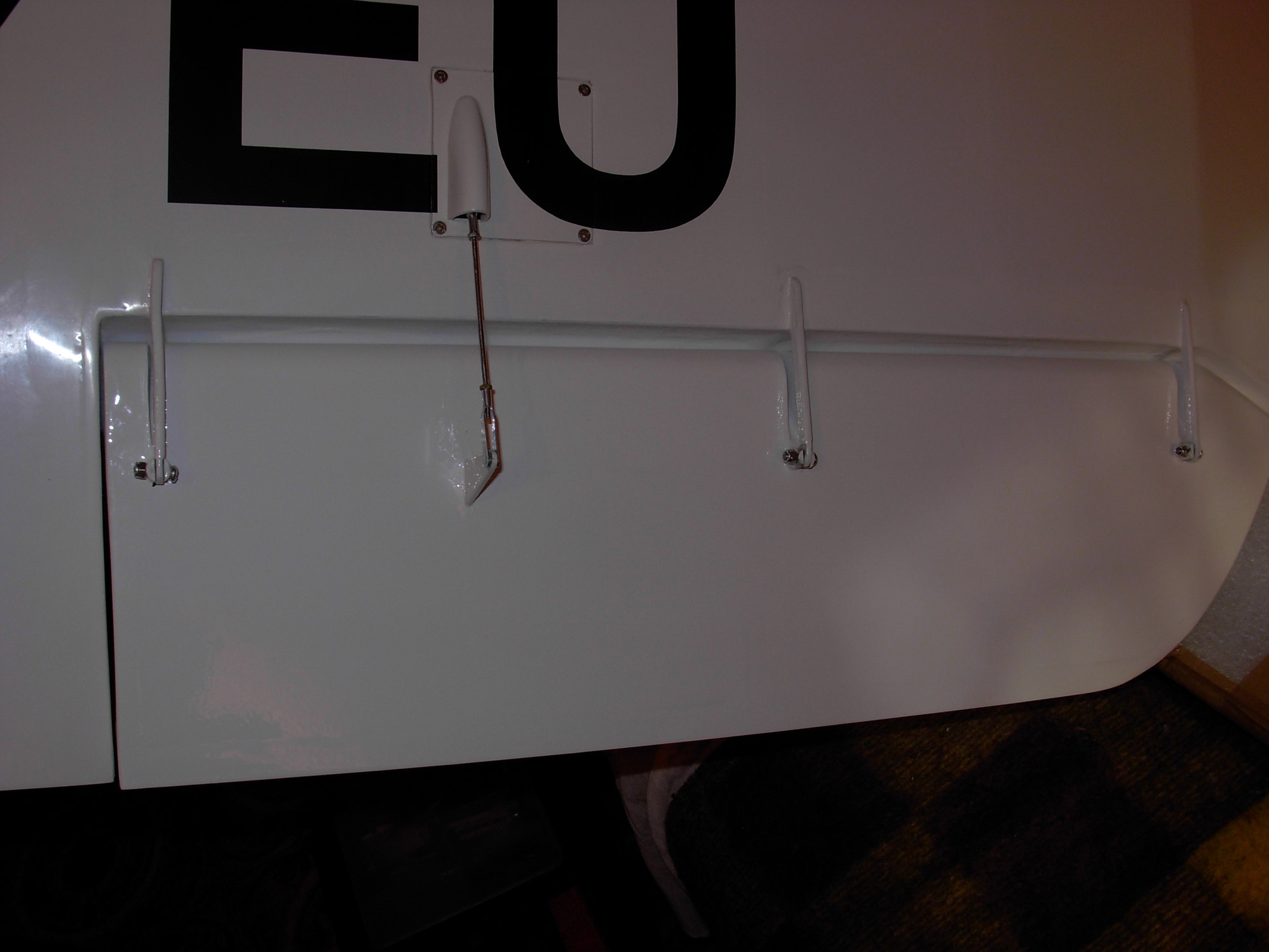

A o to dalsze fotki:

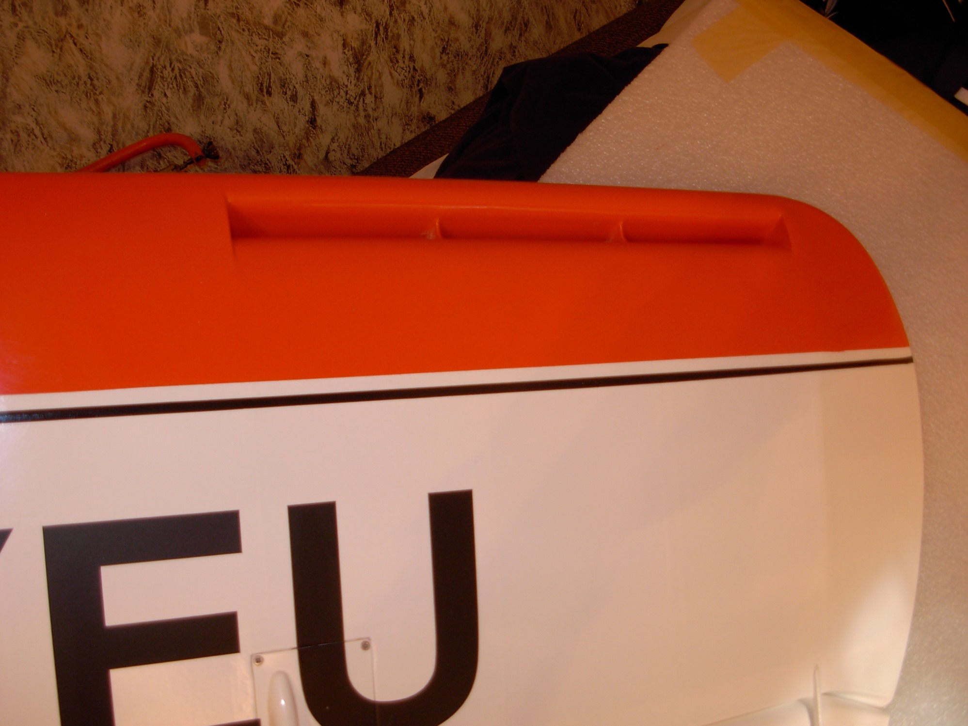

Witam kolejny raz
Dalsze fotki

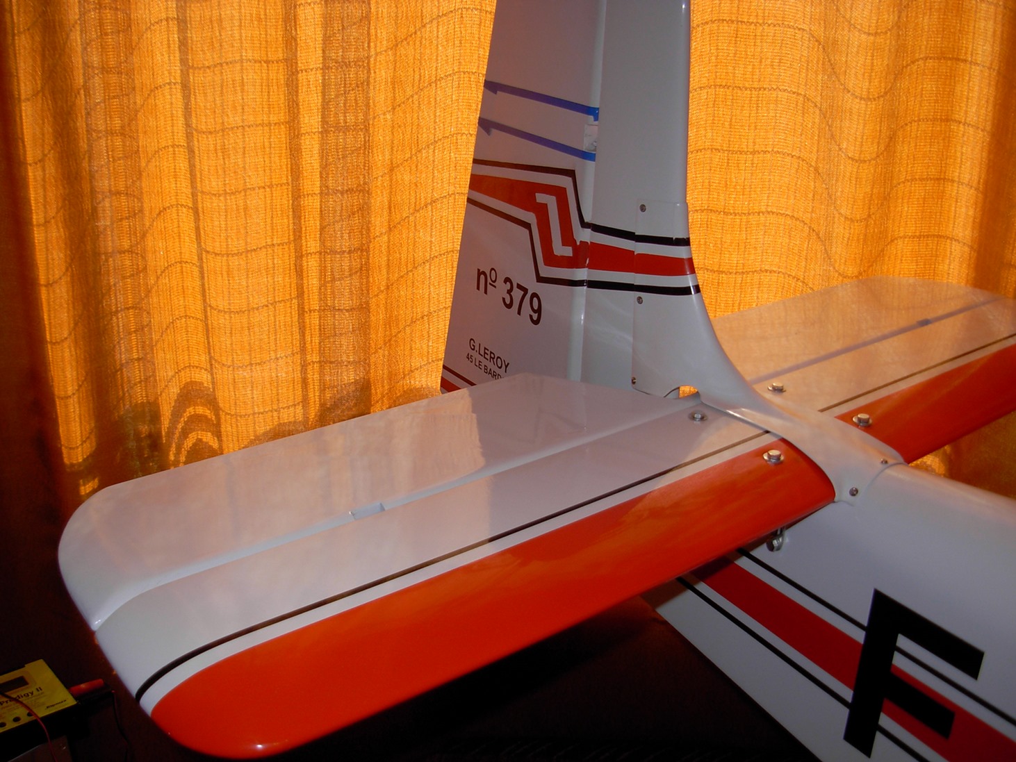

Dalsze fotki

Dalej
Turbulent 022.jpg [ 364.83 KiB | Przeglądane 23443 razy ]
Turbulent 023.jpg [ 344.28 KiB | Przeglądane 23443 razy ]
Turbulent 024.jpg [ 385.95 KiB | Przeglądane 23443 razy ]
Turbulent 025.jpg [ 245.19 KiB | Przeglądane 23443 razy ]
Turbulent 026.jpg [ 376.11 KiB | Przeglądane 23443 razy ]
Zdjęcie027.jpg [ 268.64 KiB | Przeglądane 23443 razy ]
Turbulent 028.jpg [ 375.52 KiB | Przeglądane 23443 razy ]
Turbulent 031.jpg [ 251.61 KiB | Przeglądane 23443 razy ]
Turbulent 032.jpg [ 369 KiB | Przeglądane 23443 razy ]
Turbulent 033.jpg [ 389.36 KiB | Przeglądane 23443 razy ]
Dont drink and fly!!!
PostNapisane: niedziela, 15 listopada 2015, 16:25
Posty: 508
Lokalizacja: Płock

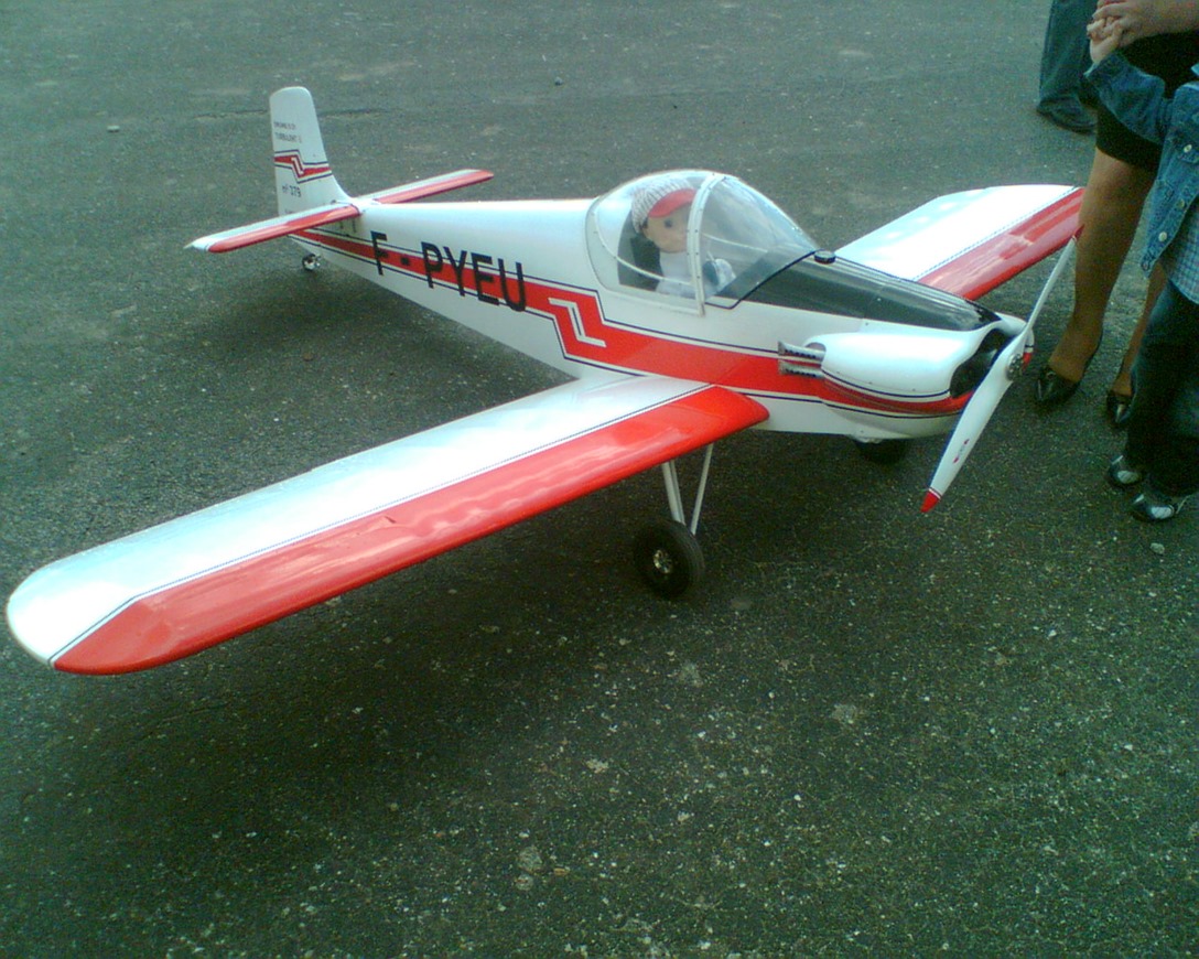

Wielkie dzięki za fotki, super model,a zwłaszcza pilot :D .
Ja robię wersję bez kabiny (trochę łatwiejsza)i wiele elementów jest inna, np. zawiasy i napęd lotek, brak tylnego koła.
Widzę, że masz demontowany statecznik poziomy, jak jest rozwiązany napęd?
Jaka była waga do lotu i skala?
Taranis 9XD
PostNapisane: niedziela, 15 listopada 2015, 17:29
Dołączył(a): niedziela, 1 listopada 2015, 18:22
Posty: 10
Wiek: 69
Lokalizacja: Ostrów Wlkp

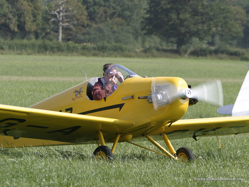

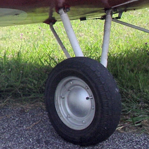

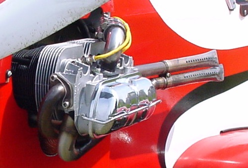

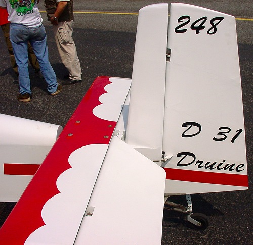

Miło ,że Koledze przypadło to do gustu.Statecznik poziomy był tak montowant w orginale tej wersji,ale ja napędzałem każdą połówkę oddzielnym serwem (dla bezpieczeństwa).Aby go zdemontować trzeba by zdemontować maskownicę (ta od góry) a następnie odkręcic cztery sruby od spodu ,które trzymały statecznik z pomoca widocznych kątowników. Każdą połówkę napędzało jedno serwo przy pomocy sztywnego popychacza.Nie pamiętam już jaka to była skala,ale rozpiętość wynosiła około 2,7m. Waga nie była mała coś 16kg (sporo przesadziłem, dziś byłoby 12-14kg).Z ciekawostek to ,to że spaliny wylatywały z tych rur wydechowych umieszczonych po bokach kałuba ale spaliny paskudziły kadłub ,ale było orginalnie).A lalka pilot podnosiła i opuszczała ręke i kreciła głową. Ponosiła człowieka fantazja ale to wszystko waży!!
Jesli się nie obrazisz załącze jeszcze kilka fotek rónych wersji i szczegółow oraz jedną kopie dokumentacji na podstawie ,której budowałem Turbulaenta
Obrażanie się nie wchodzi w grę, wręcz przeciwnie. Szkoda tylko, że nie nawiązaliśmy kontaktu trochę wcześniej jak zbierałem dokumentację, teraz by się przydała. Te plany z opisem na jednej z fotek to z jakiegoś oficjalnego żródła? (wymóg przepisów F4HC)

Budowa modelu trochę się wlecze.
W międzyczasie "stworzyłem" pilota.
Pilotów w tej skali jak na lekarstwo, a jak są to w cenie ponad 100euro. Z kombinacji popiersia, styroduru, starej bluzy roboczej i kilkugodzinnemu szyciu powstało coś takiego.
Taranis 9XD

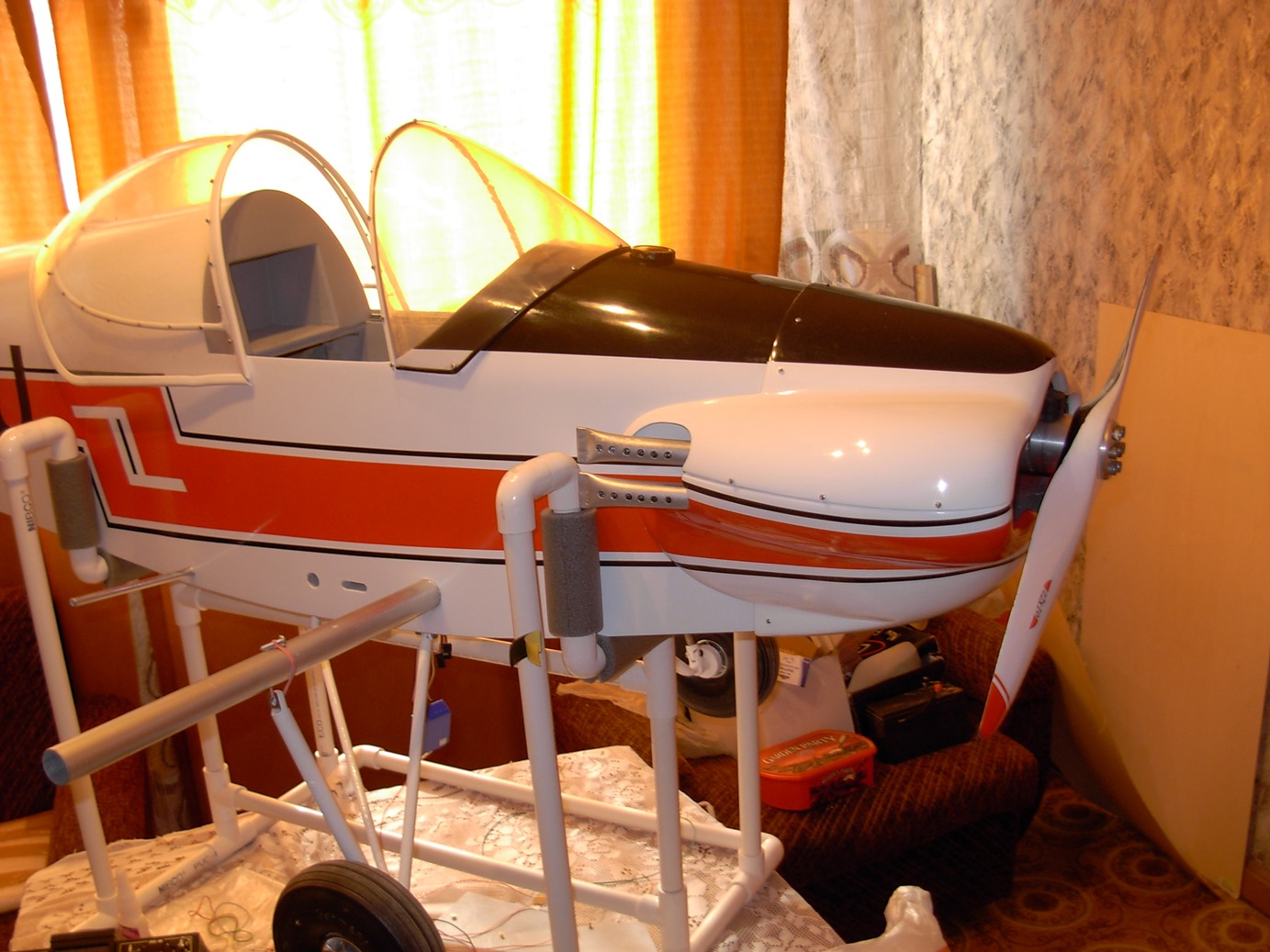

Dotarł też pulpit, aby pilot wiedział gdzie leci
Taranis 9XD

Dorobiona makietka silnika i pierwsza przymiarka
Taranis 9XD
PostNapisane: wtorek, 22 marca 2016, 14:48
Posty: 508
Lokalizacja: Płock
Wrzuciłem wszystko na wagę
(silnik będzie odwrotnie)
a ta pokazała 4600g.
Kilka nowych fotek
Taranis 9XD

Lokalizacja: Płock
Oklejania c.d.
