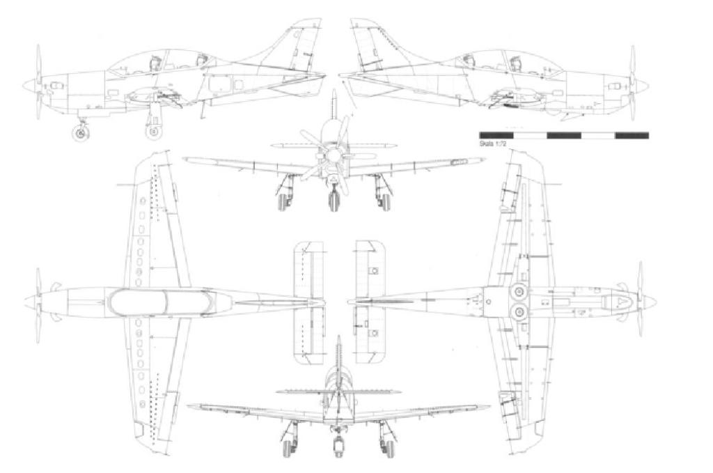

Jendrek,a to się przyda?
1a.jpg [ 79.29 KiB | Przeglądane 27140 razy ]
 Tytuł: Re: PZL-130 Orlik TC 1
PostNapisane: wtorek, 15 października 2013, 18:04
Posty: 466
Pewnie by się przydało, szczególnie jeśli chodzi o wykończenie modelu ( trochę szczegółów). Rysunki mam już zrobione i nie będę przerabiał. Ponadto , jako "podkładkę" wykorzystałem rysunki z tej publikacji i nie są za dokładne .
