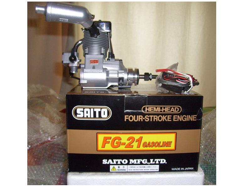

Zadzwonili i już jest u mnie. Będzie unosił P 40.

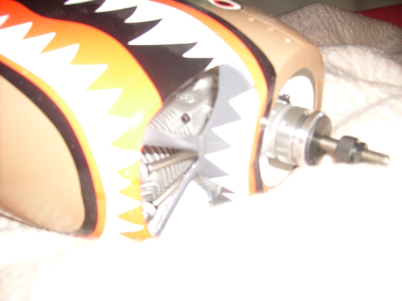

No dobra no to jeszcze jeden kawałek.

Tak. Kawałek mały. Cała laminatowa osłona silnika zmierzona linijką ma 29 cm, a cały kadłub (bez kołpaka) ponad 4 linijki.

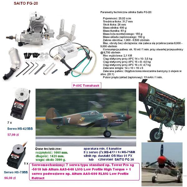

Większy kawałek? Wrzucę w takim razie moją "kartę doboru". Jak widać silnik jest już w niej nie aktualny.
Pozdrawiam. Dobranoc.

Czym się różni 21 od FG20?

Wojtek pozycja kosztowała 114+15 przesyłka.
Kurcze model słusznych rozmiarów. A waga jeszcze słuszniejsza. Ale silniczek spokojnie powinien dać rade i będzie jeszcze zapas mocy .... jakby co oczywiście. :mrgreen:

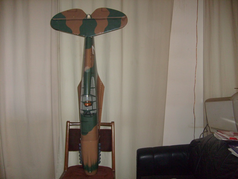

To jeszcze tylko tu napiszę, że w tej chwili cały model jest w "kawałkach", bo został rozmontowany jak mi wnuczek wpadł do "modelarni" i zaczął sprawdzać wszystkie ruchome części. Zresztą dużo miejsca zajmował. I tak wzleci dopiero jak się nauczę należycie latać. No i musi zostać doposażony w elektronikę. Widać jak się jeszcze zastanawiam nad doborem po "karcie" doboru, a docelowo i tak pewnie będzie inny osprzęt. Wczoraj wyciągnąłem osłonę, żeby sprawdzić jak będzie pasował silnik i pstryknąłem szybkie zdjęcie. Za Waszą namową wydobyłem dzisiaj kadłub, to wrzucę. Nie iem jeszcze czym się różni FG 21 od 20. Dzisiaj rozpakuję instrukcję to porównam.
Na razie wydaje mi się, że jest inna elektronika zapłonu.
