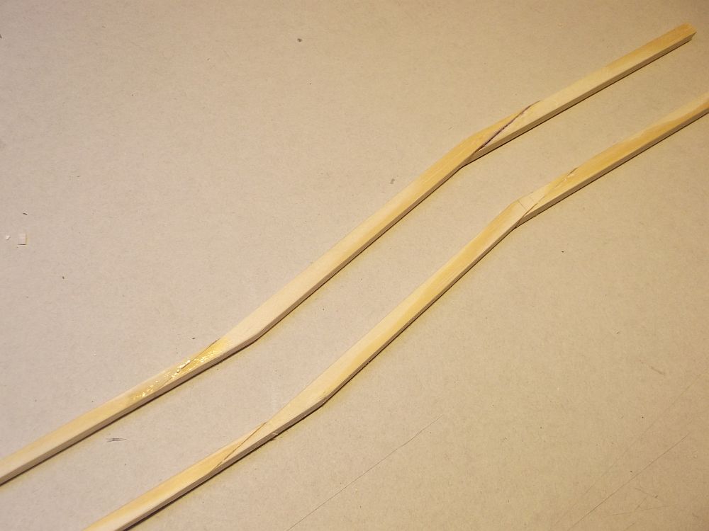

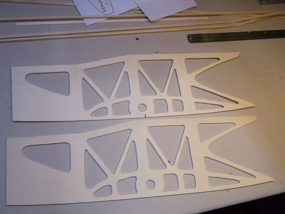

No to ruszamy. Na pierwszą linię trafiły górne listwy kadłuba
4.jpg [ 105.87 KiB | Przeglądane 34402 razy ]

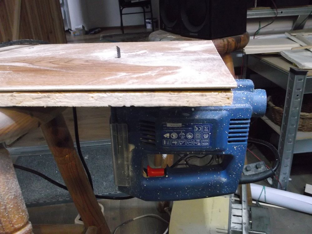

Przy pomocy mojego lasera :D powstały wzmocnienia kadłuba
5.jpg [ 146.34 KiB | Przeglądane 34402 razy ]
6.jpg [ 117.64 KiB | Przeglądane 34402 razy ]
Które następnie trafiły na "deskę" z płyty gipsowej.
7.jpg [ 167.86 KiB | Przeglądane 34402 razy ]

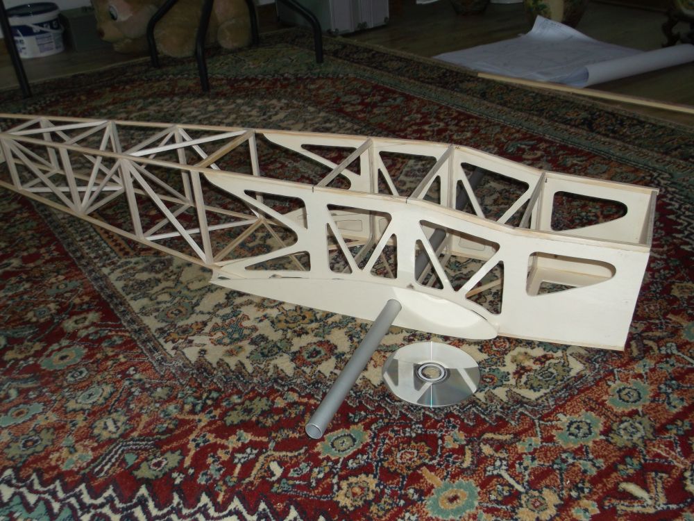

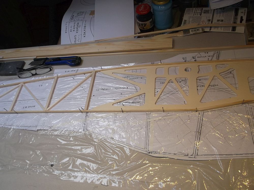

Kratownice połączone w całość.
9.jpg [ 197.1 KiB | Przeglądane 34283 razy ]
8.jpg [ 255.23 KiB | Przeglądane 34283 razy ]
Waga 650g.
Jak się teraz wyświetla ta fotka (pózniej ją usunę, miałem mały problem z komputerem)?
Taranis 9XD

 Tytuł: Re: Zlin z-37 cmelak
PostNapisane: poniedziałek, 27 lutego 2017, 20:34
Posty: 6483
Ale masz malutkie płyty CD :lol:
PostNapisane: poniedziałek, 27 lutego 2017, 21:38
Ostatni jest tylko napis: Obrazek
i antyvir trąbi o zagrożeniu.
mam to samo .. Zastanawiam się co Robert ma takiego że Antoni blokuje nam dostęp :lol:

Wyświetlają się wszystkie trzy zdjęcia kadłuba w towarzystwie płyty DC i ruru do mocowania skrzydeł :)

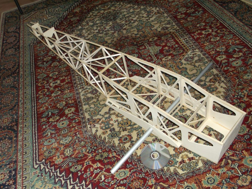

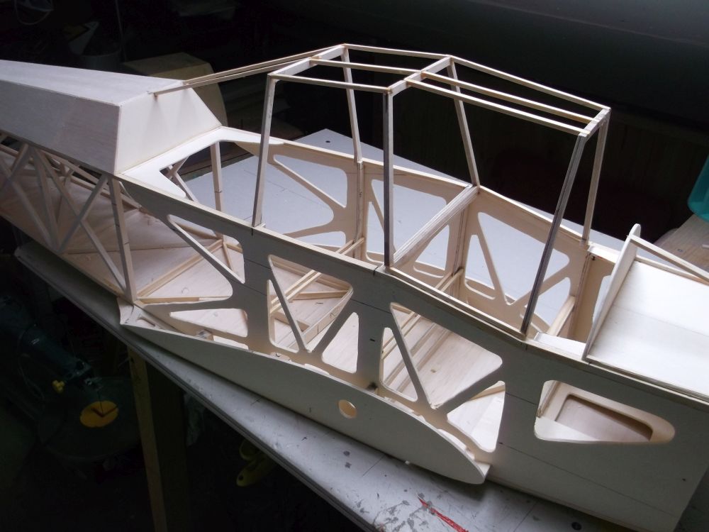

Aktualna konstrukcja kadłuba prezentuje się tak
11.jpg [ 116.15 KiB | Przeglądane 25264 razy ]
Dojdą jeszcze dwie (balsa + sosna) listwy profilujące bok kadłuba,na to koveral.
Planuję uzupełnić listwy tworzące trójkąty na bocznej kratownicy.
Myślisz, że będzie za słabo? Czy boki pokryć balsą 1.5 mm. i na to dopiero listwy profilujące?
Nie chciałbym przesadzić z wagą, mam z tym przykre doświadczenie.
Plany są trochę zmodyfikowane. W mojej wersji skrzydła są dosuwane do kadłuba, w oryginale dokładany jest cały płat od dołu.
Na 100% najsłabsze jest miejsce przejścia kabiny w garb, dlatego będzie to przerobione, planowałem zdejmowaną kabinę w całości, ale jednak tylna jej część będzie na stałe.

Silnik spalinowy czy elektryczny ?
PostNapisane: piątek, 3 marca 2017, 21:26
Posty: 508
Lokalizacja: Płock
Spalinowy, na dzień dzisiejszy ASP120 4T. Ale zobaczymy jak będzie z wagą.
Taranis 9XD
PostNapisane: piątek, 3 marca 2017, 21:31
Czyli 20 ccm do spokojnego latania.
Może nie roztrzepie kadłuba.
PostNapisane: niedziela, 2 kwietnia 2017, 11:04
Posty: 508
Lokalizacja: Płock

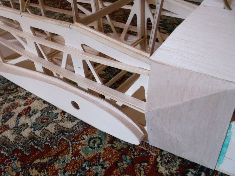

Dalsze prace przy klatce kabiny, całość będzie oklejona sklejką 0.8mm .
Doszło też oprofilowanie przodu i listwy nadające kadłubowi odpowiedni profil.
DSCF4921.jpg [ 128.11 KiB | Przeglądane 25176 razy ]
DSCF4924.JPG [ 153.17 KiB | Przeglądane 25176 razy ]
DSCF4927.JPG [ 153.83 KiB | Przeglądane 25176 razy ]
Waga 980g.

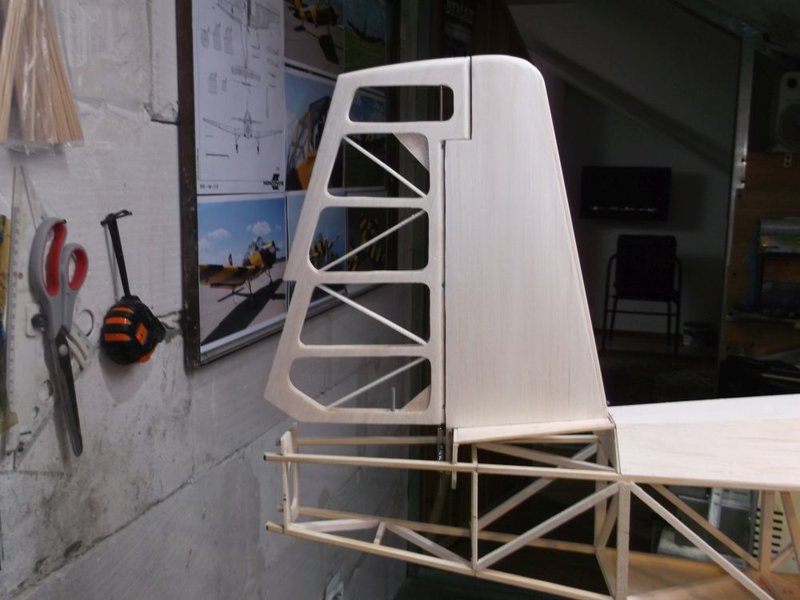

Teraz czas na statecznik poziomy i tu nie wiem jak zrobić. w/g planu jest szerszy względem rzutów o prawie 3 cm. przy identycznej rozpiętości. Szersza jest część statecznika sam ster ma taką samo szerokość. Robić w/g planu czy rzutu?
Taranis 9XD

PostNapisane: niedziela, 2 kwietnia 2017, 11:45
Zrobisz wg planów, będzie lepiej latał, a co do rzutów to zależy jak do oceny podchodzą sędziowie.
Czyli który rysunek dla nich ważniejszy.
PostNapisane: niedziela, 2 kwietnia 2017, 11:52
Posty: 508
Lokalizacja: Płock
I z tym właśnie problem. Sędziowie oceniają w/g rzutów, ale decydujące są fotografie. Obrys statecznika z rzutów pokrywa się z fotką. Z drugiej strony wiem, że zwykle się powiększa pow. statecznika o ok 10% i było by ok gdyby on był powiększony proporcjonalnie, a nie tylko z szerokości.
Taranis 9XD
PostNapisane: niedziela, 2 kwietnia 2017, 14:37
No to powiększ go proporcjonalnie.
Będzie i dobrze latał i się nie czepną.
Dla nas ważna jest powierzchnia całego statecznika, a nie steru.
Zresztą możesz policzyć programem czy jest potrzebne powiększenie statecznika, czy wystarczy stateczności zgodnie z rzutem ?
ED: Znalazłem z nim film, rzutów z taką kabiną nie znalazłem:
Wygląda, że ma statecznik jak boisko piłkarskie, ale policz.
