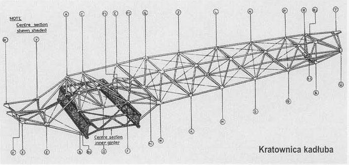

Umyśliłem sobie zrobić kadłub złożony z ramy/kratownicy z rozpórkami oraz wręg profilujących i na to podłużnice. Kłopot mam z doborem materiału na ramę po głowie chodzi mi sosna 10x10 (waga jednej listwy 50g) tylko, że trochę tego by poszło. Co o tym sądzicie?
Balsa wydaje mi się ciut przy słaba. Chociaż, macie większe doświadczenie może idę błędną drogą?

 Tytuł: Re: Hawker Hurricane skala 1:4
PostNapisane: sobota, 17 kwietnia 2010, 19:41
Dołączył(a): piątek, 16 kwietnia 2010, 14:01
Posty: 10
Lokalizacja: Wałbrzych
Witaj .
Kratownica wystarczy zupełnie z listewek sosnowych 6x6 mm .
Łączenia listewek podkleiłbym sklejką 0,6 mm dla wzmocnienia tak zrobiłem w swoim TM i na kadłubie mogę usiąść ważę 60 kg.
Kadłub wytrzymuje .
Sklejką podklej z oby dwu stron kratownic.
Pozdrawiam Paweł.

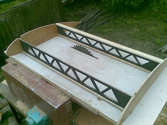

Wykonałem pierwsze cięcia, to na razie przymiarka, nazywam to bazą. Ale to centropłat, do tego będę dobudowywał ramę i całą resztę. Dźwigary to listwa sosnowa 20x10mm, stójki sklejka wodooporna 6 mm. Żeberka są tylko do zdjęcia musiałem to złożyć ponieważ co innego rysowanie w 3D, a co innego rzeczywistość. Jutro może coś więcej.... (mam nadzieję :nieufny: )
Żeberka cięciwa 610mm a odległość między nimi to 680mm.

Humm, dość nowatorskie podejście do środnika dwuteownika (to sklejka, a nie stal!)
"Przeprojektowywać" nie można w małym lotnictwie też - masa.

Armand zgadzam się ale to jak wspomniałem to tylko przymiarka. Planów nie, ma rysuję od podstaw, z ażurowaniem faktycznie przegiąłem. Cóż radosna twórczość okazała się kompletną pomyłką. Te elementy posłużą jedynie do wymiarowania pozostałości czyli całej kratownicy kadłuba, muszę mieć coś od czego zacznę, a spróbowałem przy okazji swych sił w ażurowaniu. Jeśli macie jakieś pomysły to bardzo proszę o pomoc. Planowałem wstawić pełną sklejkę 10mm, a tu jest 6mm.
Czyli jeśli dam dźwigary 20x10 i pomiędzy nie sklejkę 10mm będzie ok?

A w jakiej wadze planujesz sie zmieśćić < 25kg??
Będziesz stosował laminaty??
Jakie pokrycie skrzydeł - skorupowe??
Skrzydła jak łączone, centropłat i uszy, czy dzielone na pół??
Takich pytań może być cała długa lista.
Pózniej coś można podpowiedzieć, a i tak odpowie próba statyczna czy jest sens startowac czy robić nowe skrzydał.
