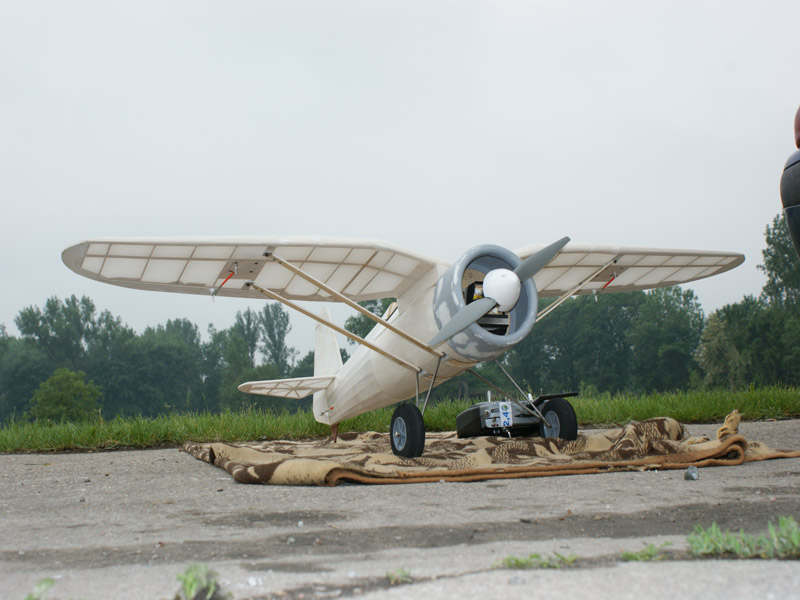

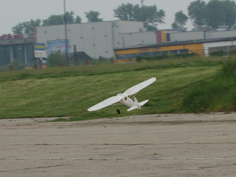

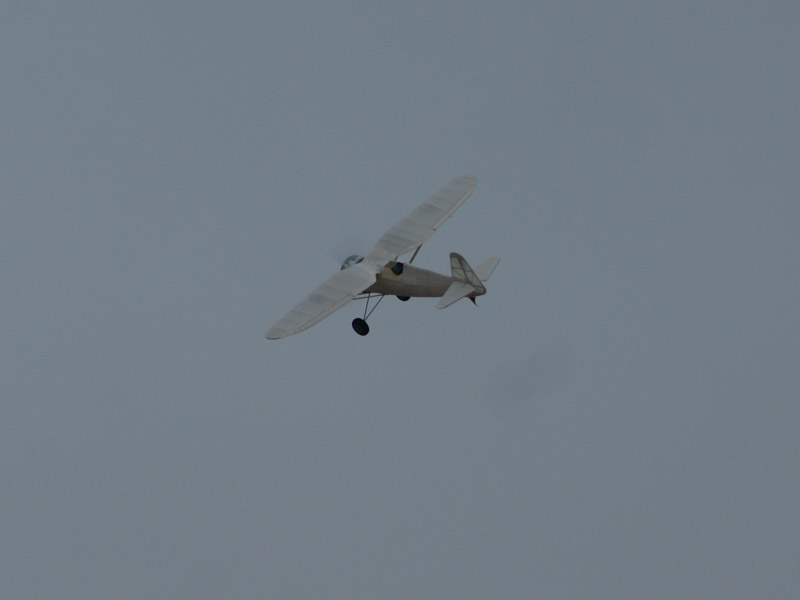

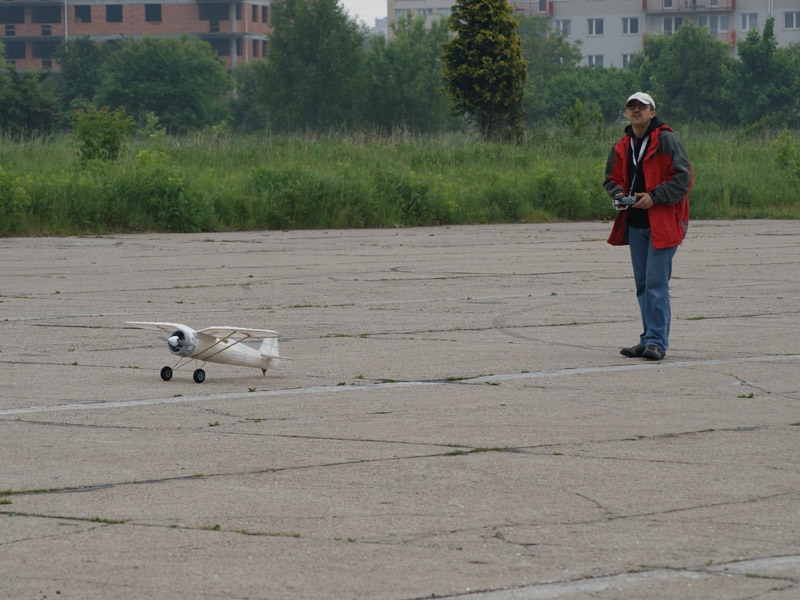

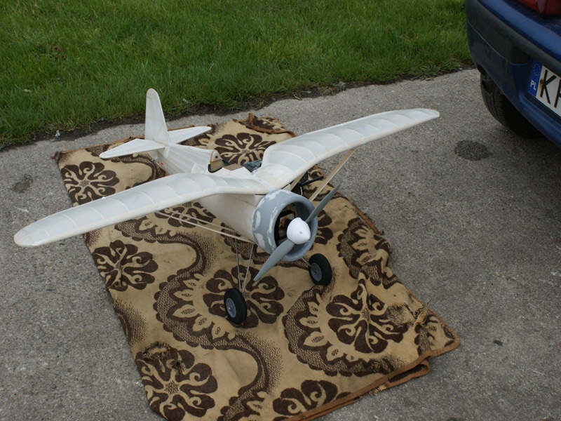

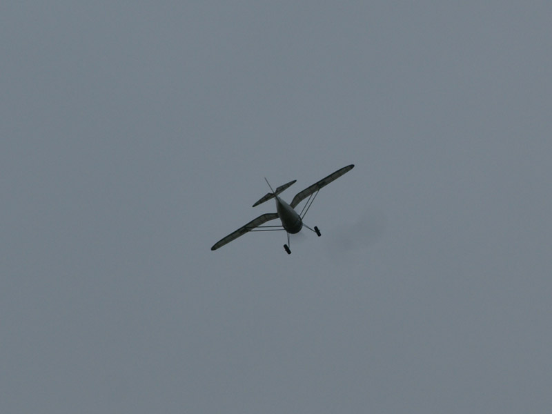

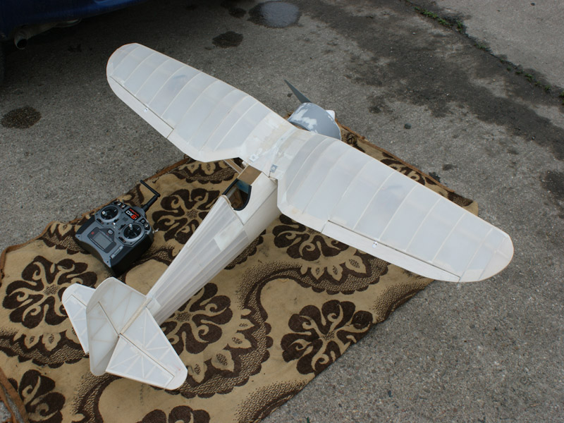

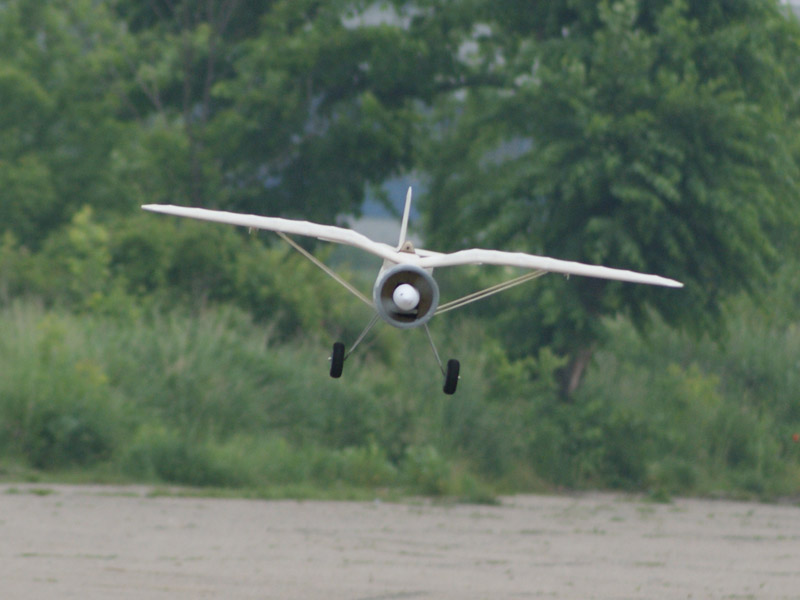

2 lata pracy i w koncu polecial. Jeszcze bialy, nieopierzony ale jakrze pieknie prezentuje sie w powietrzu ;) Teraz aerograf w dlon i na Zarze juz w pelnej krasie. Ten model obala opinie ze p11 ulotnic trudno. Trudno to i owszem ale dowazyc, no ale jak juz sie to zrobi ( w tym przypadku 450g olowiu ) to model pieknie zachowuje sie w powietrzu. Pilot i konstruktor w jednym po 2 koleczkach w powietrzu mial mieciutkie nozki :) Jeszcze raz gratulacja Slawku

450g dociążenia to jaka masa dolotu i przy jakich rozmiarach?

Dzekuje za komentarze. Do makiety to mu jeszcze sporo brakuje.
I tak waga do lotu 2350g rozpietośc 135cm.
Oczywiście model zostanie pomalowany i dostanie atrape silnika gwiazdowego zamiast obciążenia.
Model okazał sie bardzo czuły na lotki nimo tego ze są bardzo niewielkie.
Pozdrawiam Sławomir
Pozdrawiam Sławomir

a jaką to ma powierzchnie ? i czemu on aż tak cięzko wyszedł ? czyżby jakiś błąd konstrukcyjny czy kiepskie plany?

Skala około 1:8 wychodzi około 85gram na decymetr wiec moi zdaniem ok.
A pozatym model bardzo realistycznie lata :lol: ( niestety nie było mi dane zobaczyc orginału w locie za młody jestem)
Jak ktoś ciekawy konstrukcji to jest dokładnie według planów tego modelu
