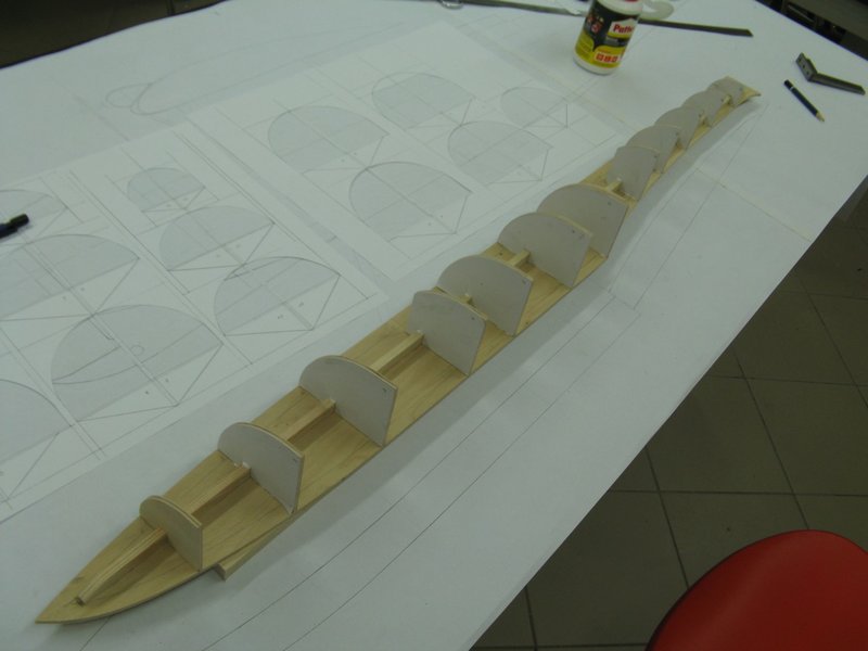

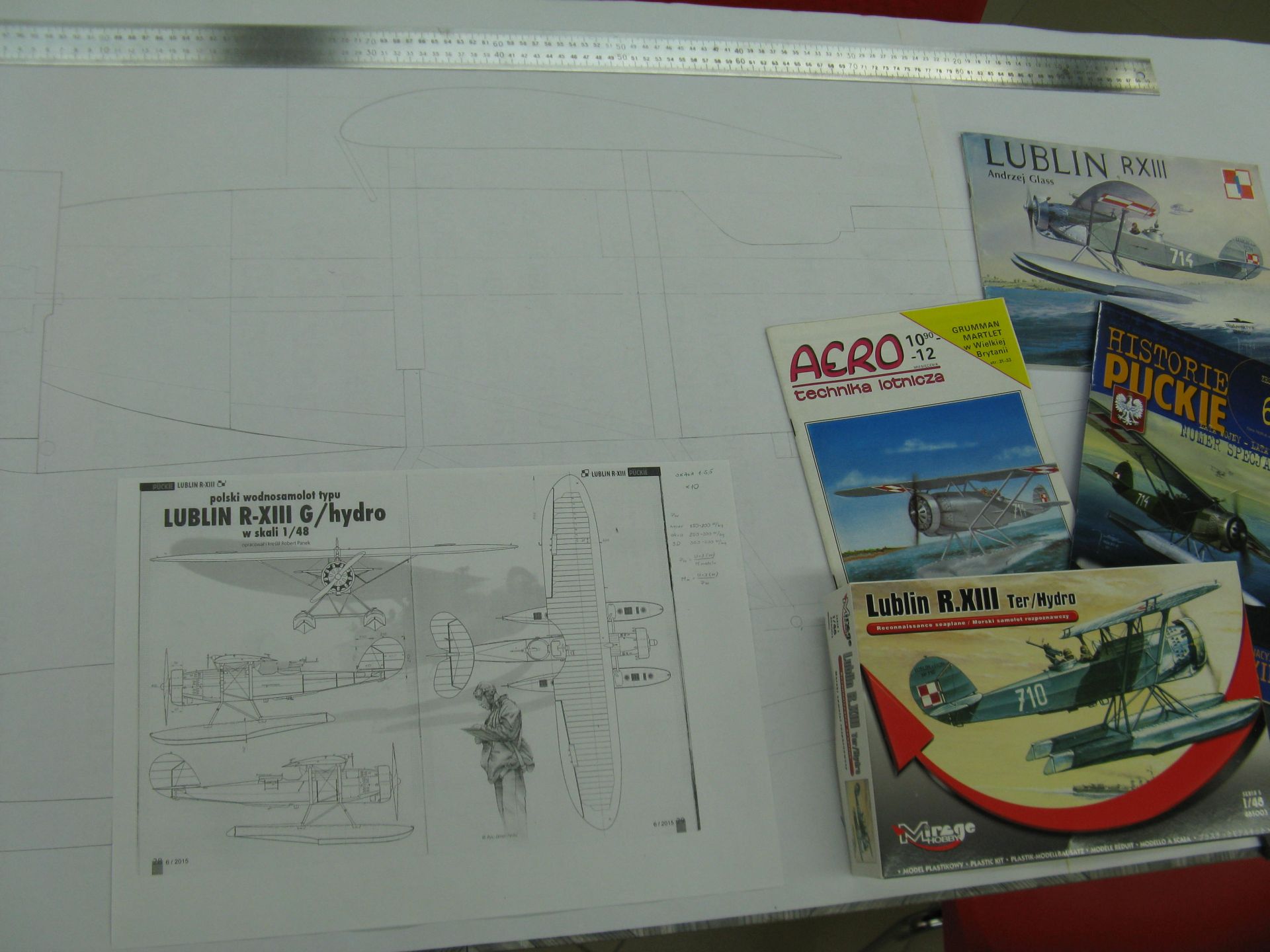

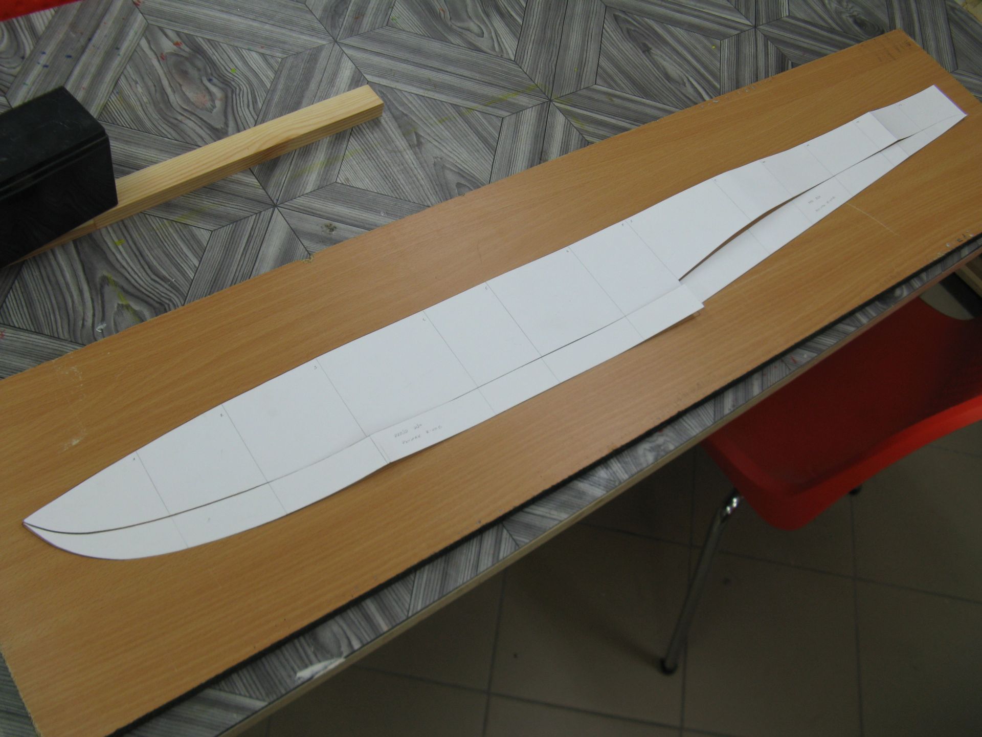

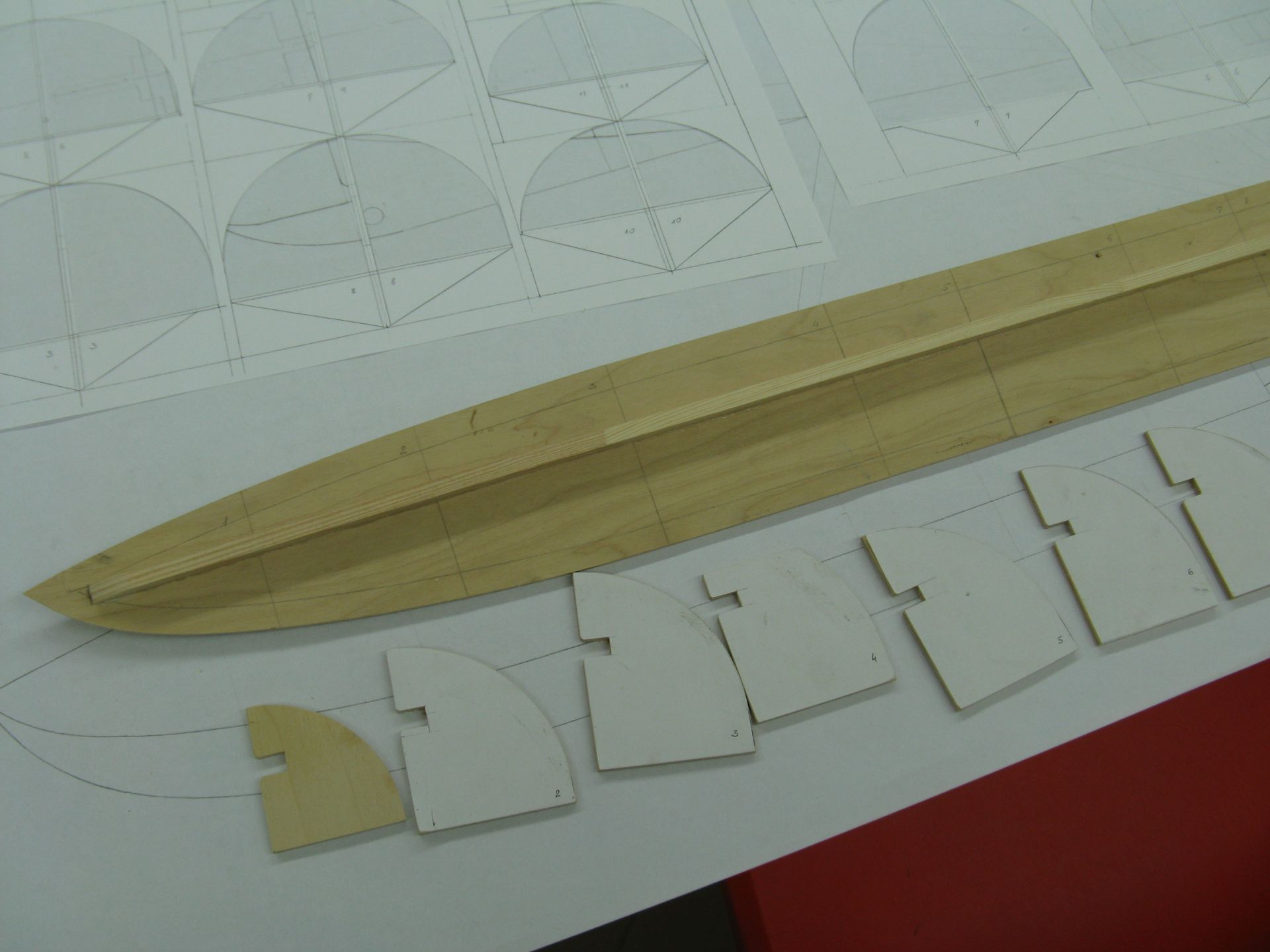

Czas na nowy projekt. Tym razem postanowiłem wykonać model Lublina R XIII G czyli pływakową wersję znanego samolotu okresu międzywojennego. Na początku rysowanie planów wykonawczych w odpowiedniej skali.
r1.jpg [ 256.42 KiB | Przeglądane 49112 razy ]
r2.jpg [ 263.08 KiB | Przeglądane 49112 razy ]
r3.jpg [ 155.61 KiB | Przeglądane 49112 razy ]

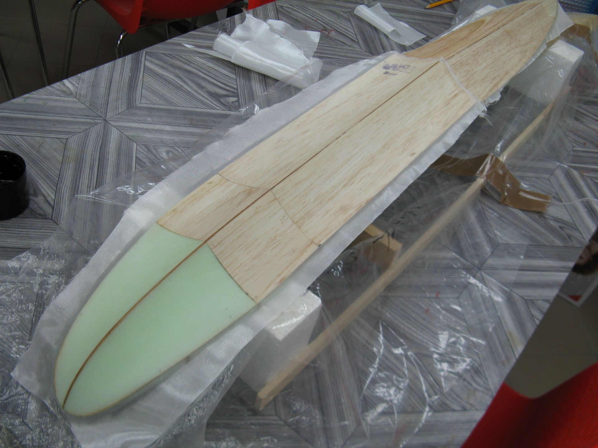

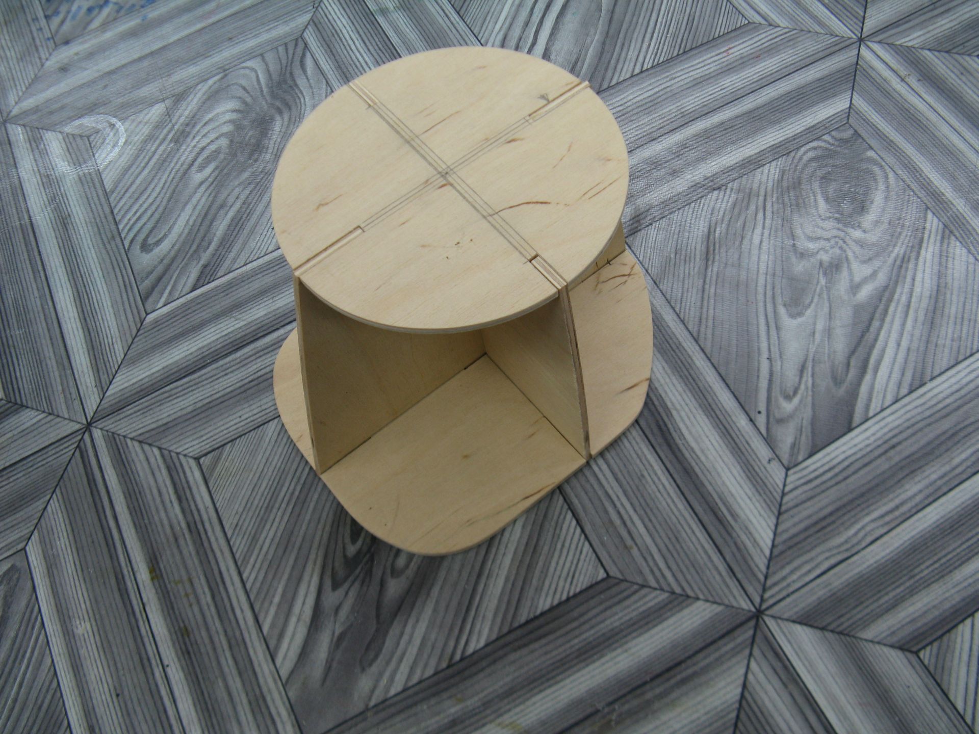

PostNapisane: środa, 4 lipca 2018, 15:10
Posty: 1618
Chyba zaraz pójdę po jakąś butelkę (albo i kilka),
Właściwie to nie jest głupi pomysł, byleby zachować umiar ;)

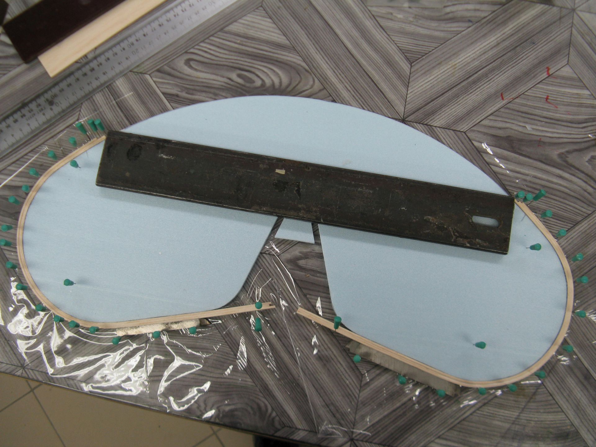

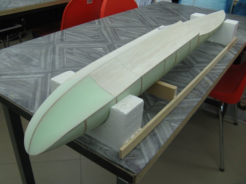

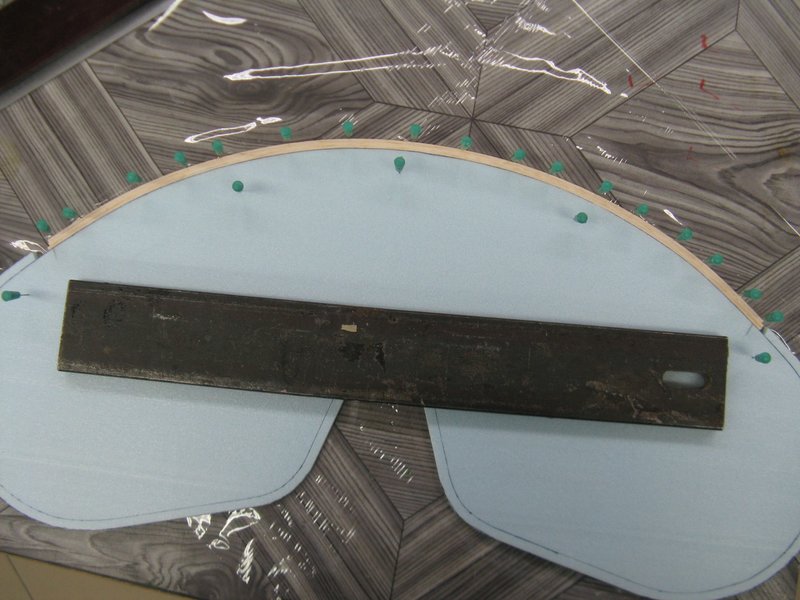

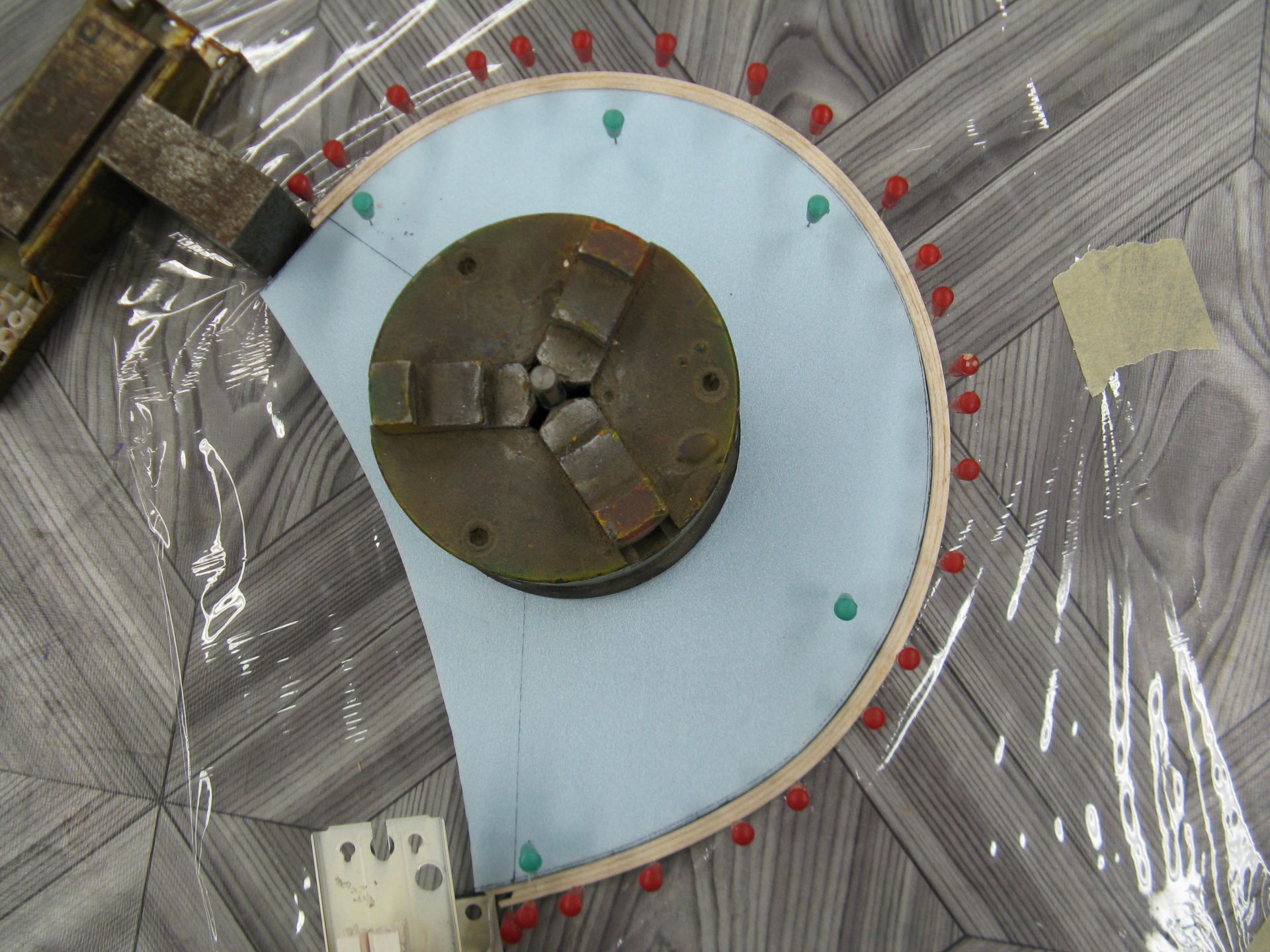

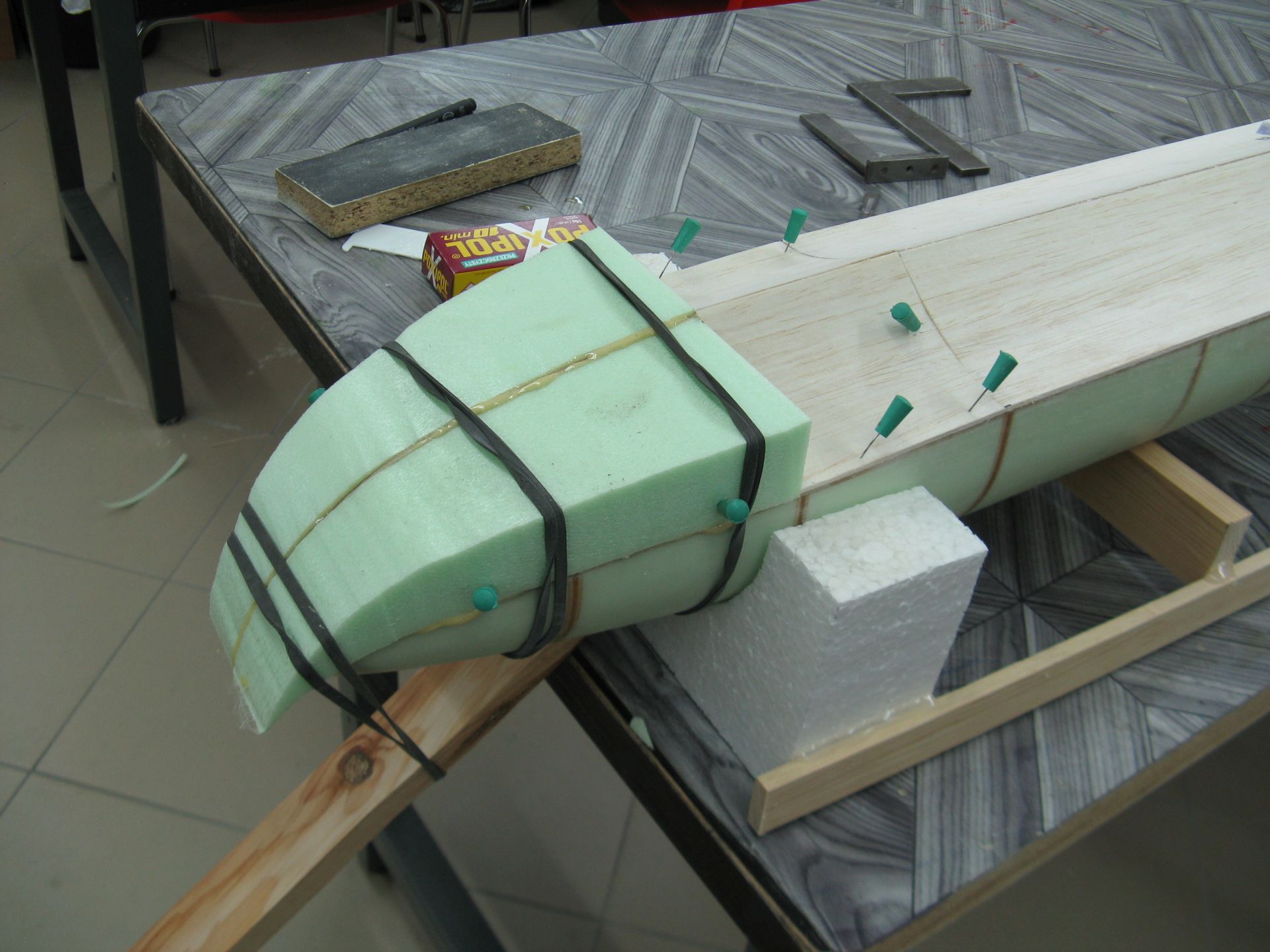

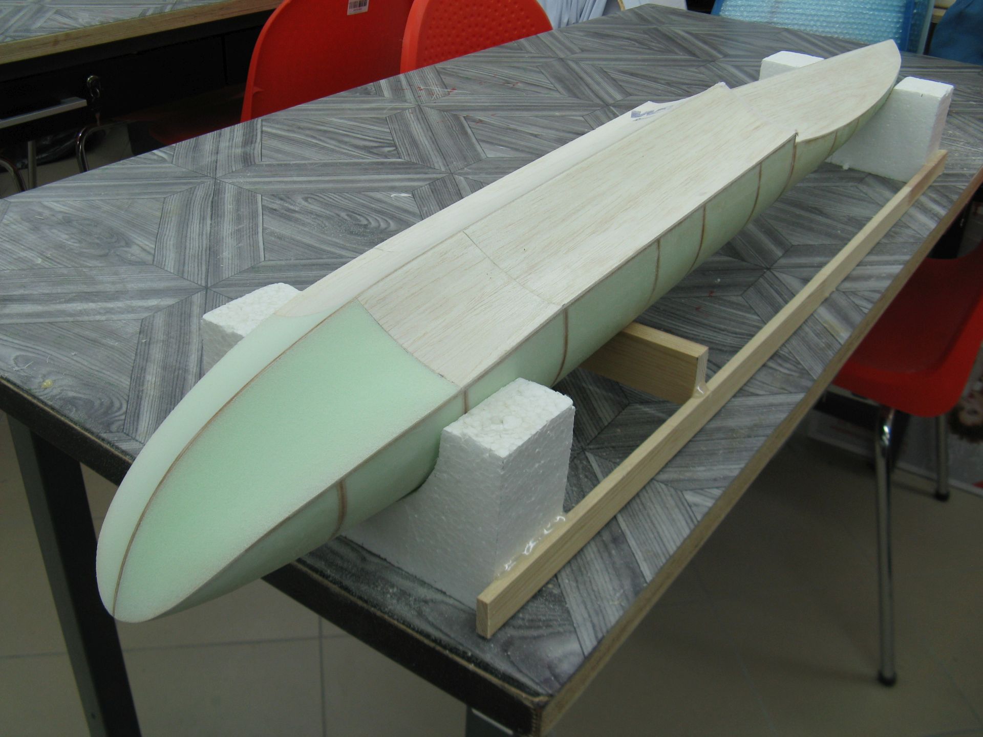

Ja tam robię dalej - lamelowanie krawędzi stateczników.
r4.jpg [ 314.56 KiB | Przeglądane 48886 razy ]
r5.jpg [ 341.88 KiB | Przeglądane 48886 razy ]
r6.jpg [ 390.37 KiB | Przeglądane 48886 razy ]
PostNapisane: środa, 4 lipca 2018, 20:21
Skubany, tokarnię rozebrał na przyciski/obciążniki :shock:
Ciekawe, co przyciśnie łożem :nieufny:

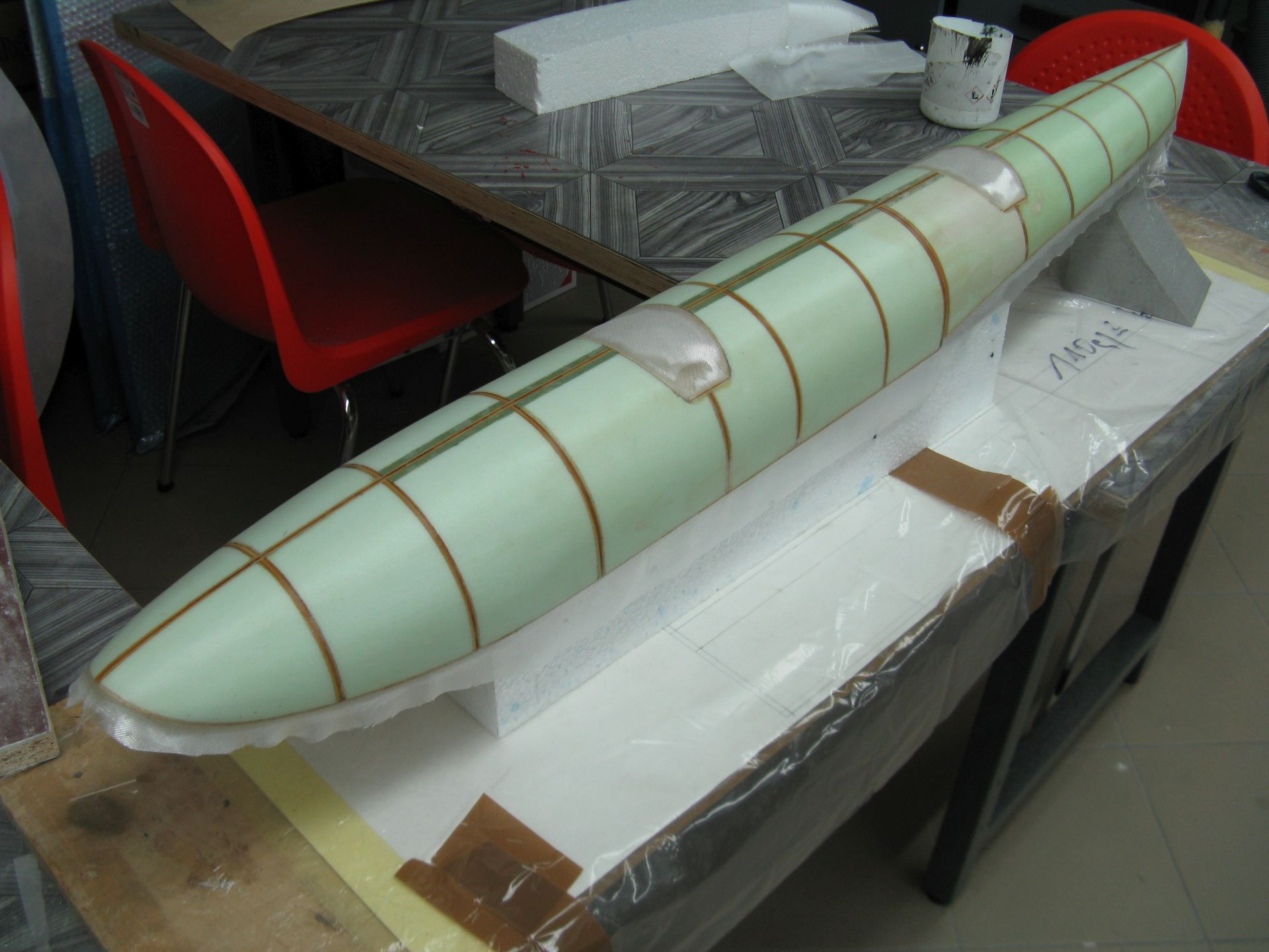

PostNapisane: poniedziałek, 13 sierpnia 2018, 14:47
Posty: 1618

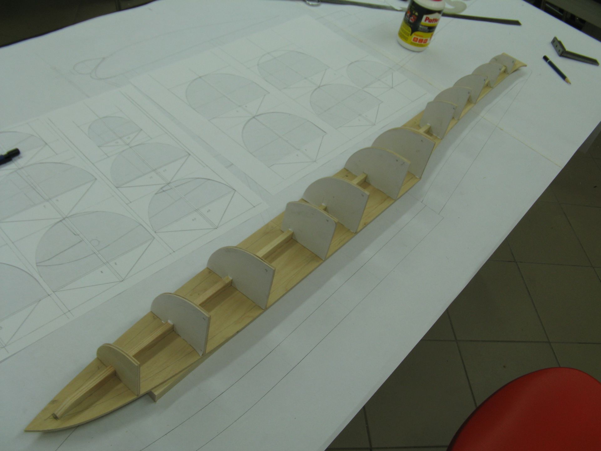

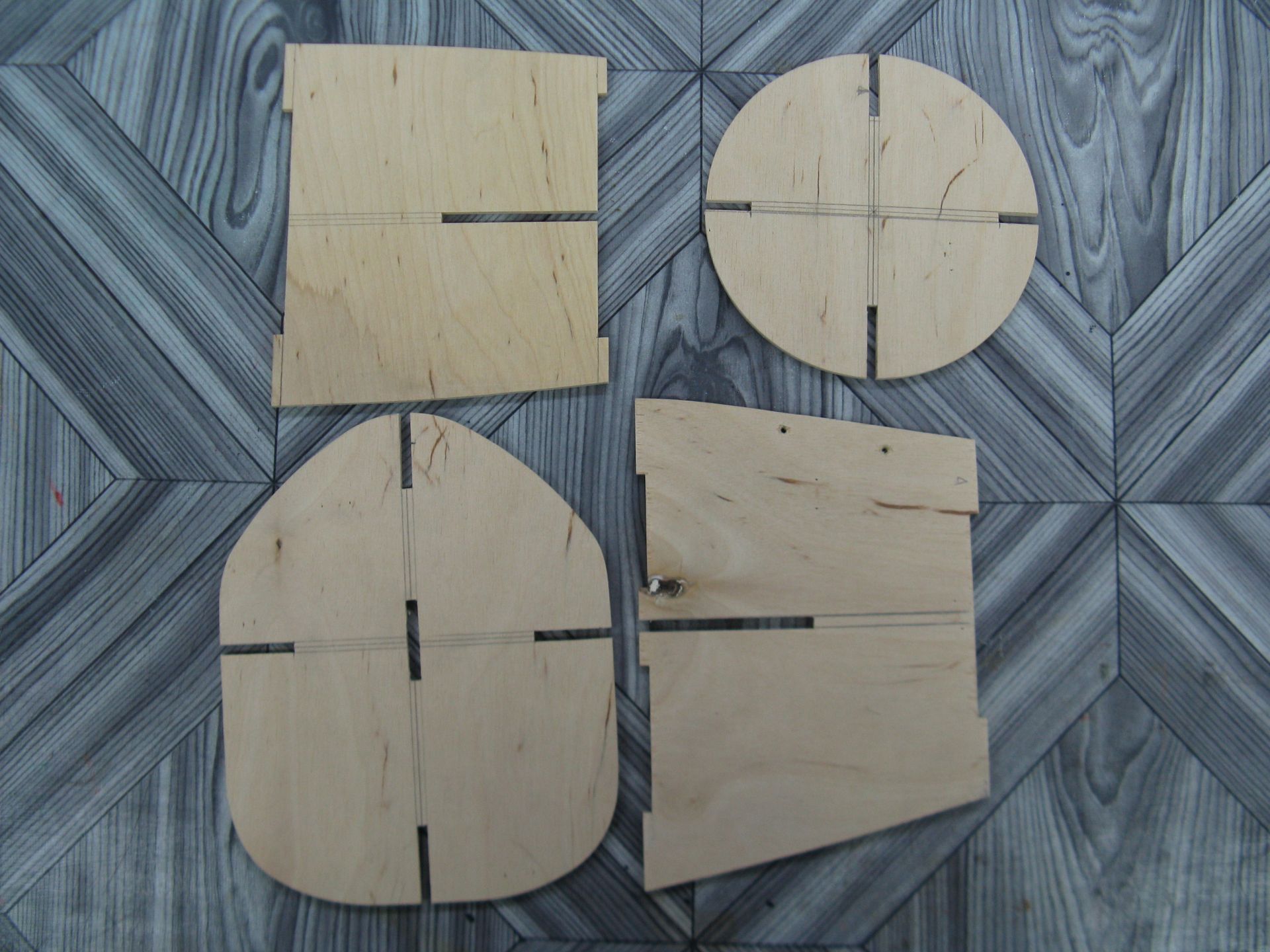

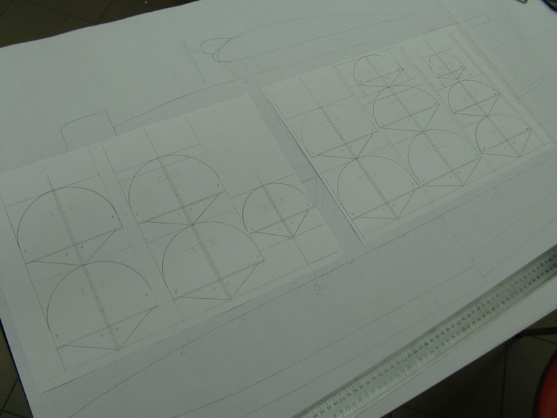

Odważniki na razie idą w odstawkę. Początek żmudnej roboty nad kopytem do formy na pływaki. Rysowanie planów, przekrojów i... weryfikacja wszystkiego na podstawie dostępnych zdjęć oryginału. Jak zwykle okazuje się, że nie ma dokładnych planów tylko lepsze lub gorsze przedruki tych samych rysunków. :roll:
r7.jpg [ 162.73 KiB | Przeglądane 48461 razy ]
r10.jpg [ 169.19 KiB | Przeglądane 48461 razy ]
r8.jpg [ 172.61 KiB | Przeglądane 48461 razy ]
r9.jpg [ 158.8 KiB | Przeglądane 48461 razy ]

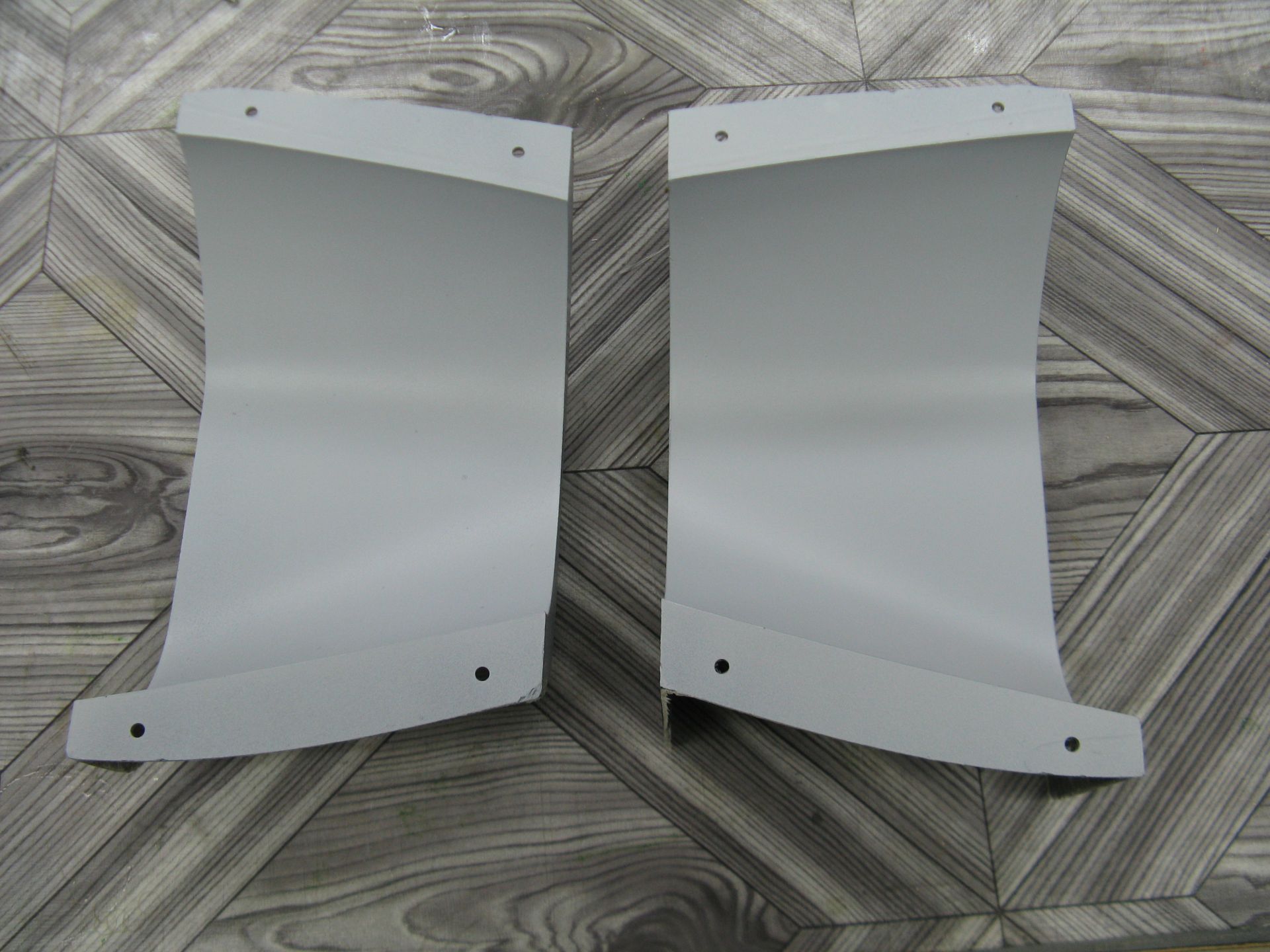

PostNapisane: piątek, 17 sierpnia 2018, 16:31
Posty: 1618

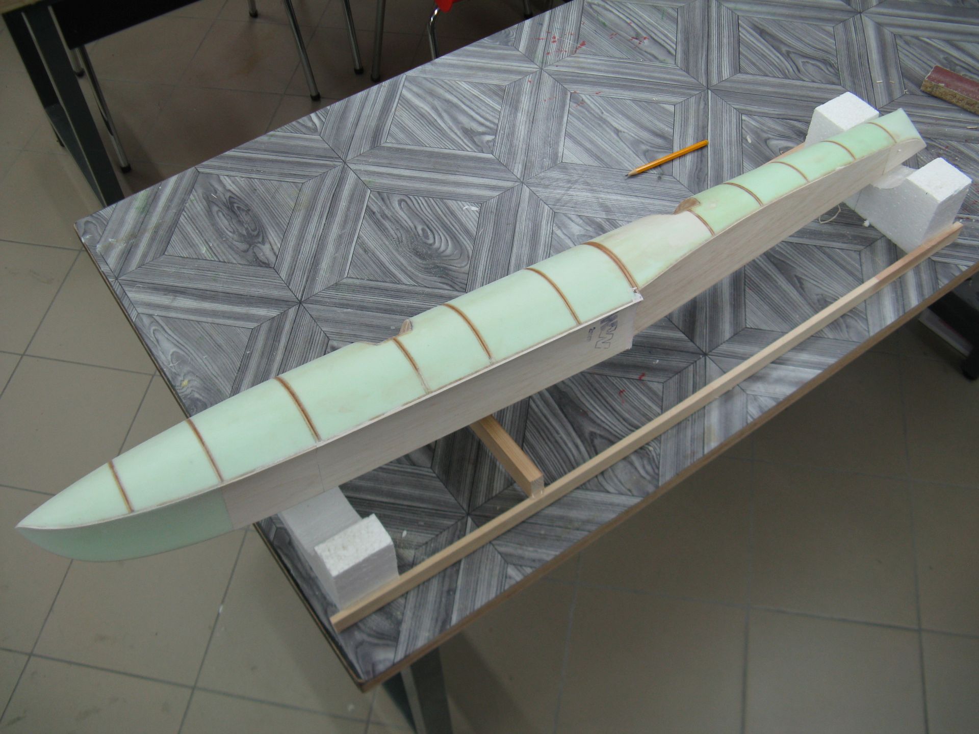

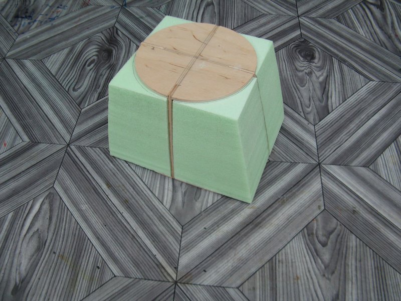

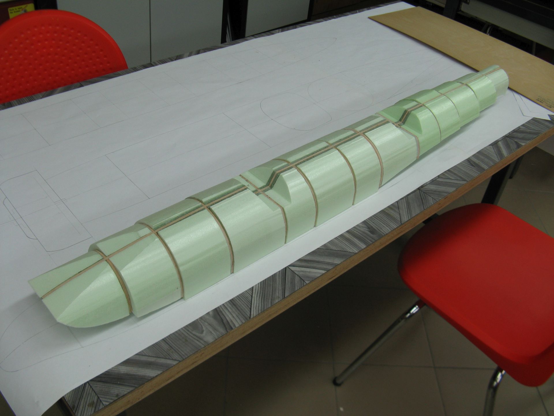

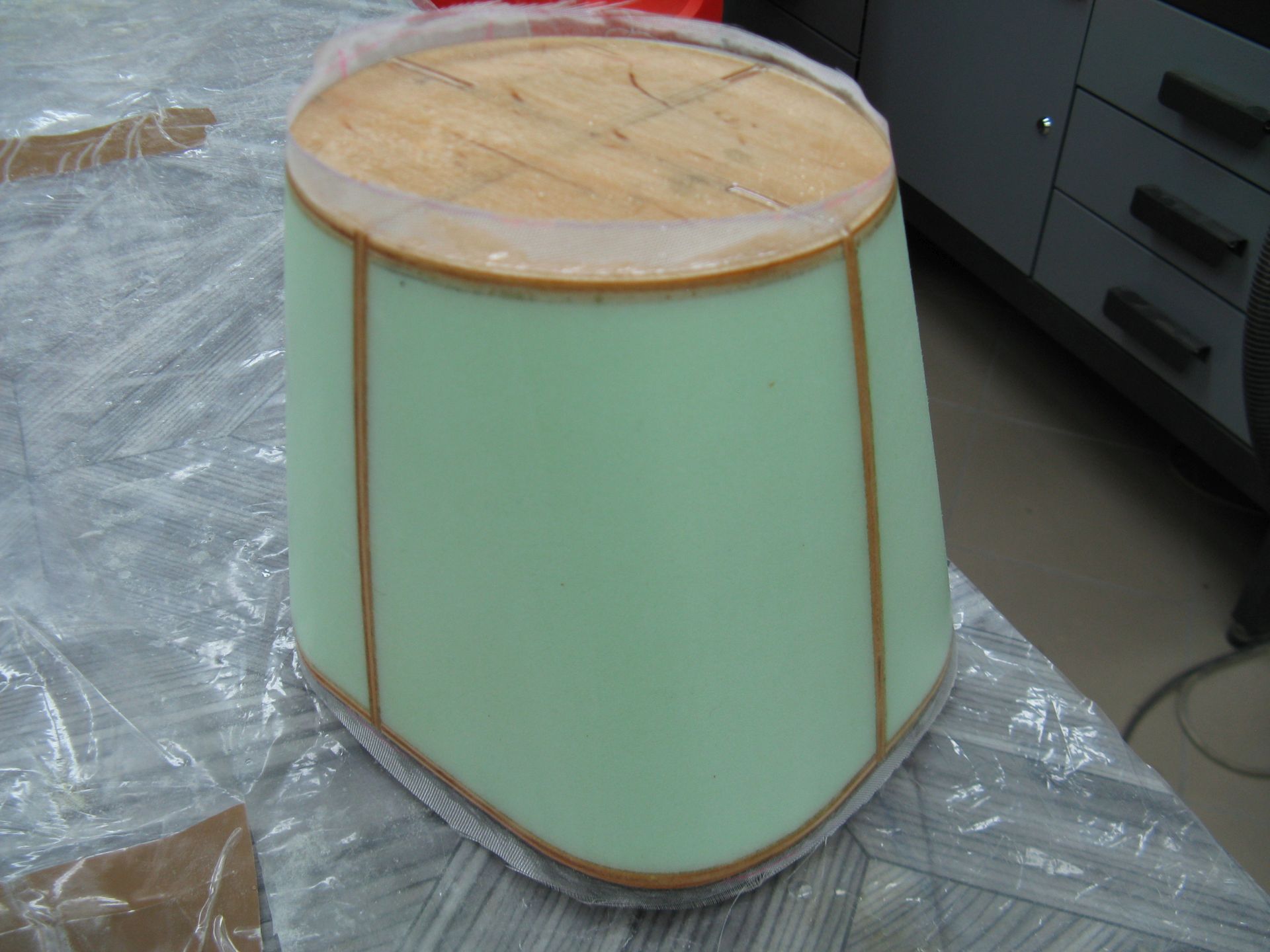

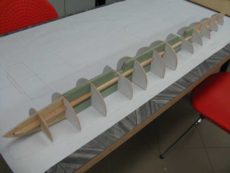

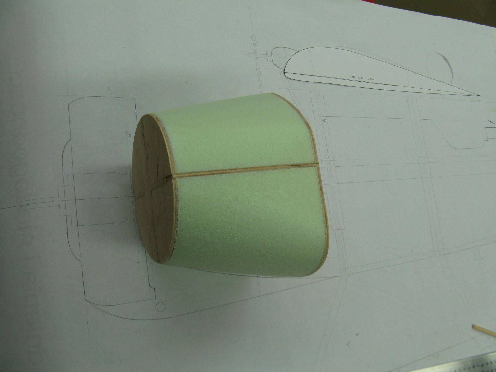

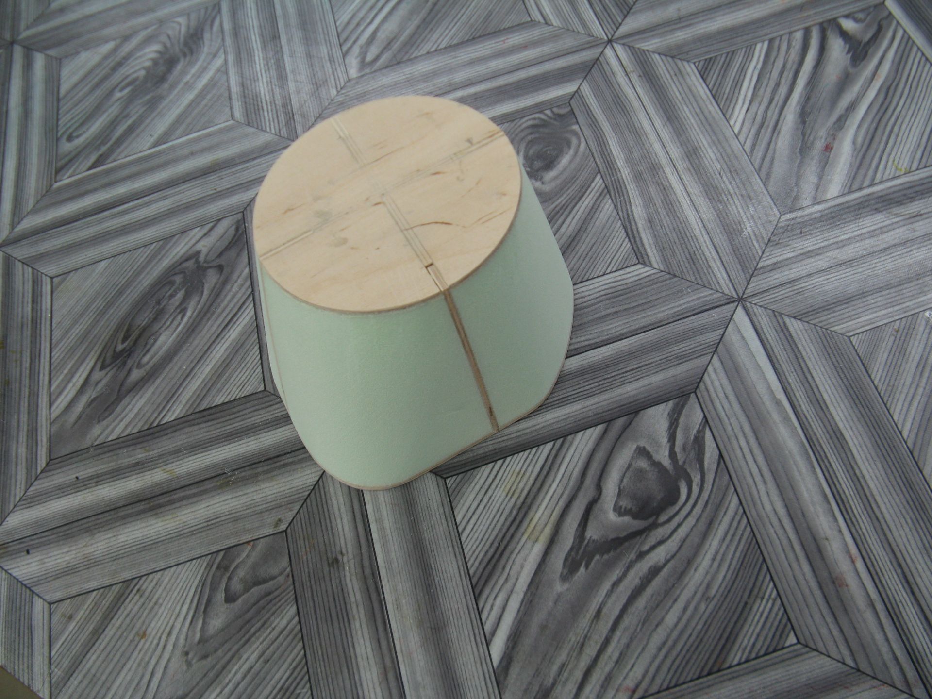

Wypełnienie stelaża styrodurem
r11.jpg [ 195.92 KiB | Przeglądane 48327 razy ]
r12.jpg [ 213.52 KiB | Przeglądane 48327 razy ]
r13.jpg [ 201.27 KiB | Przeglądane 48327 razy ]

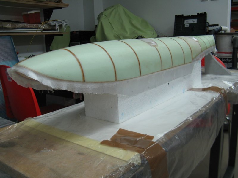

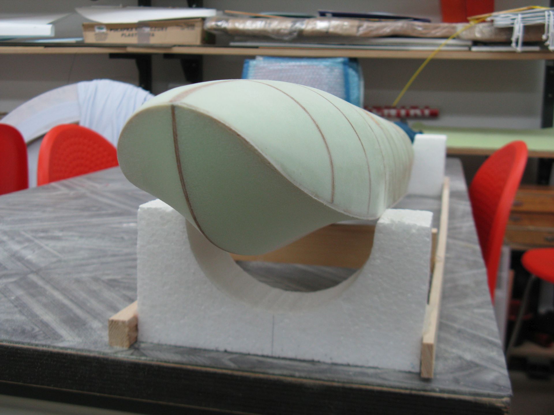

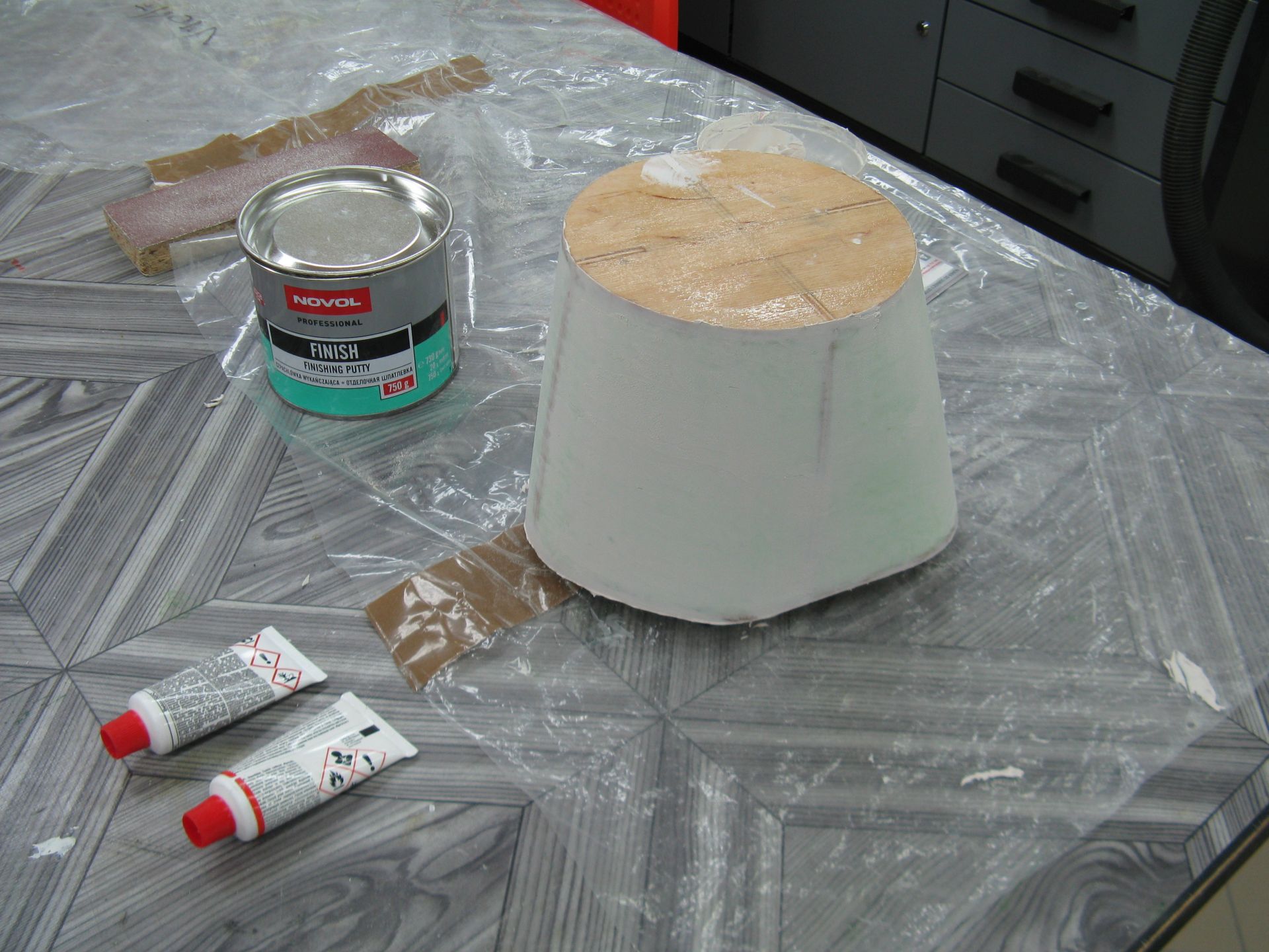

Trochę poszlifowałem i zalaminowałem górę pływaka. Dołu na razie nie ruszam.
r14.jpg [ 279.36 KiB | Przeglądane 48199 razy ]
r15.jpg [ 238.23 KiB | Przeglądane 48199 razy ]
r16.jpg [ 212 KiB | Przeglądane 48199 razy ]

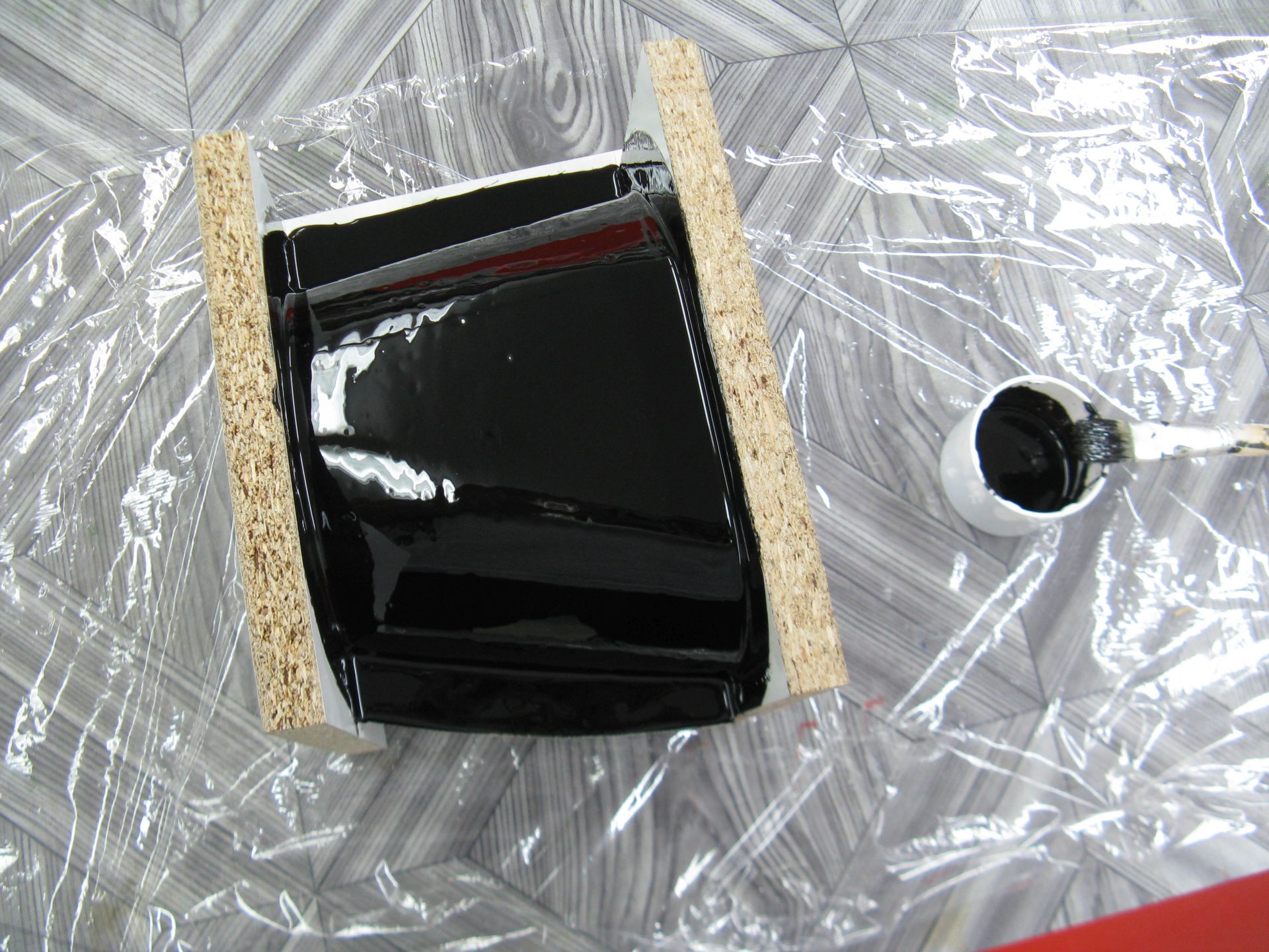

PostNapisane: wtorek, 11 września 2018, 18:29
Posty: 1618

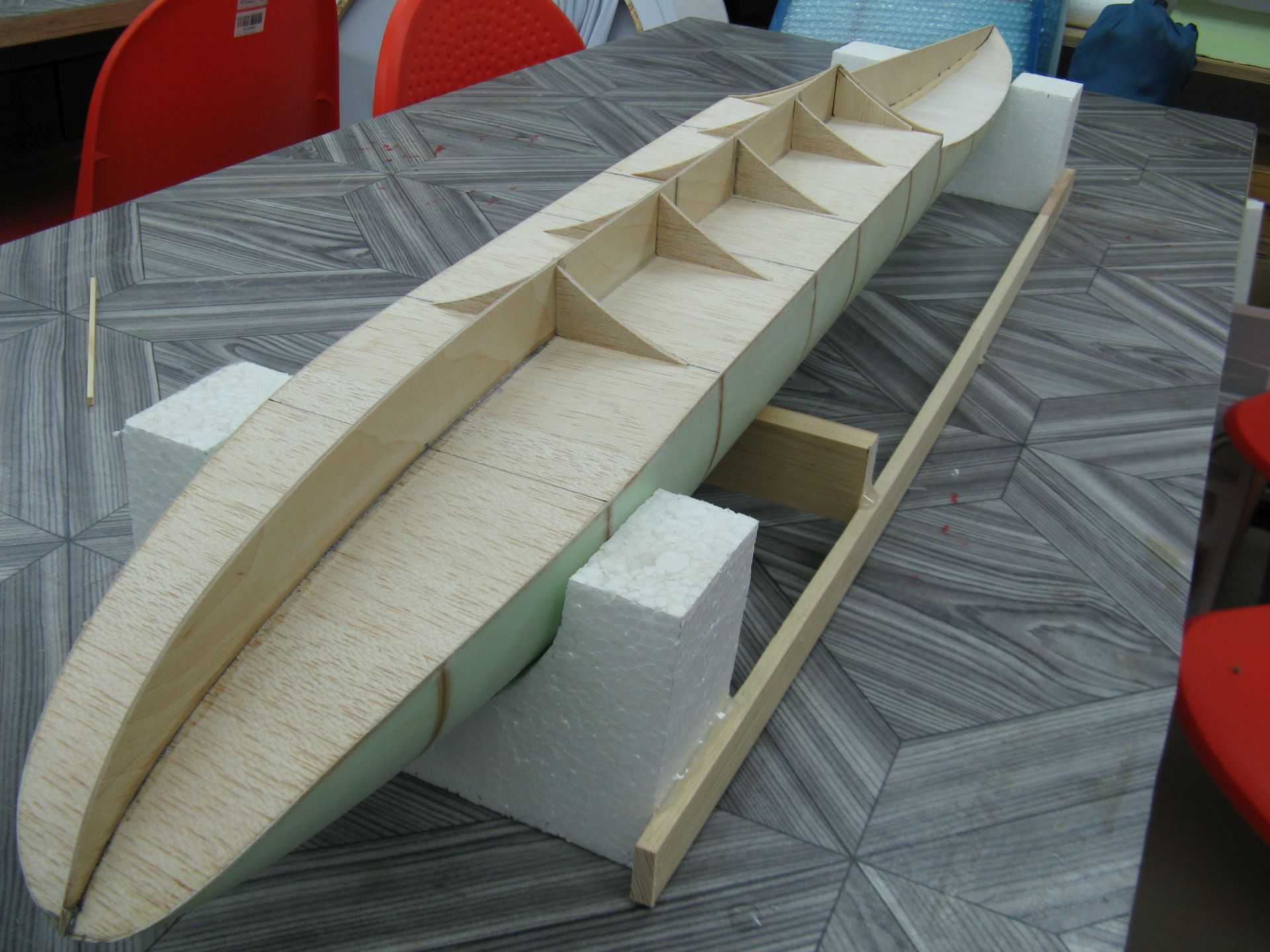

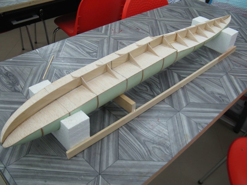

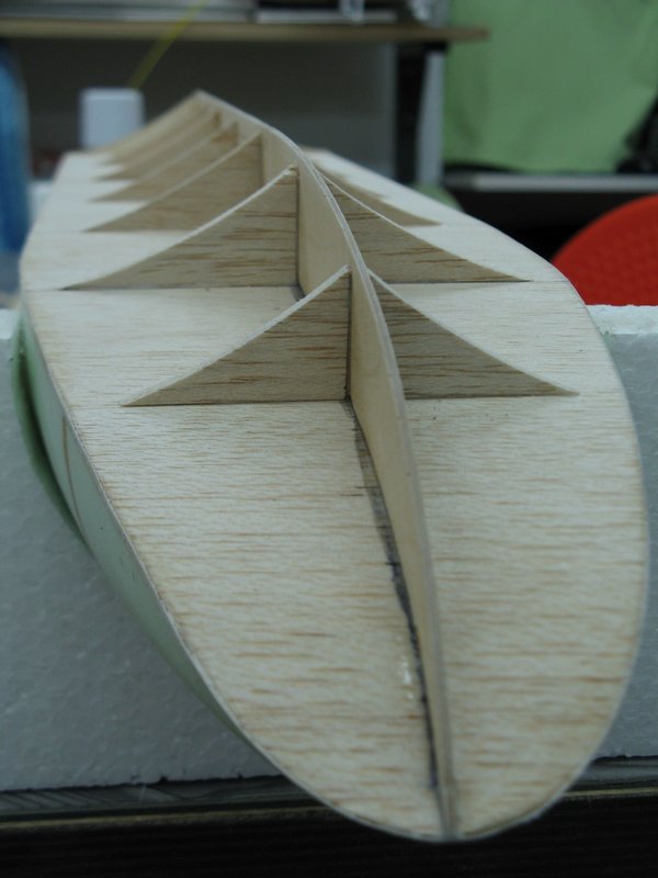

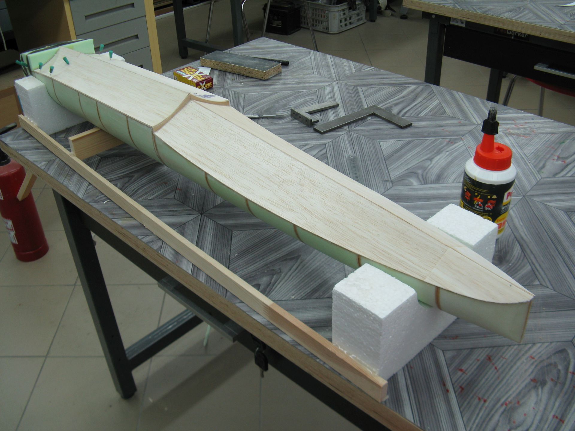

Teraz czas na dół pływaków.
r17.jpg [ 317.26 KiB | Przeglądane 48006 razy ]
r18.jpg [ 320.11 KiB | Przeglądane 48006 razy ]
r19.jpg [ 344.64 KiB | Przeglądane 48006 razy ]
r20.jpg [ 301.73 KiB | Przeglądane 48006 razy ]

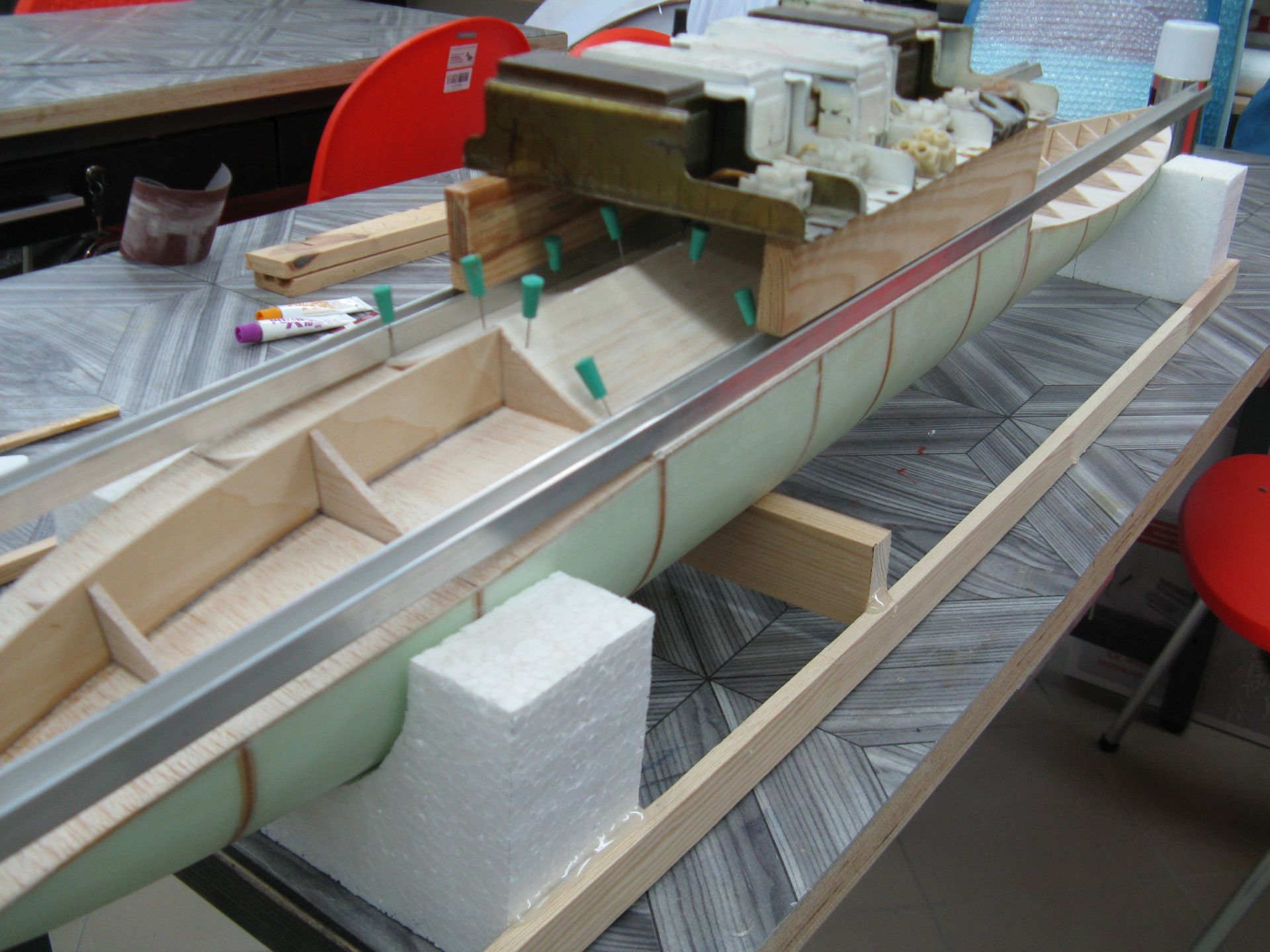

Dalsza część prac nad pływakiem.

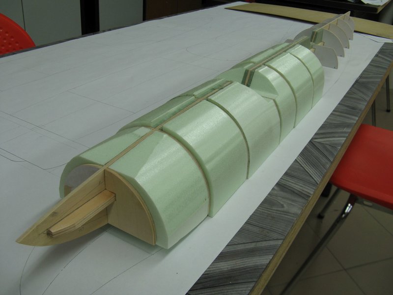

r21.jpg [ 271.05 KiB | Przeglądane 31593 razy ]
r22.jpg [ 303.41 KiB | Przeglądane 31593 razy ]
r23.jpg [ 260.59 KiB | Przeglądane 31593 razy ]
r24.jpg [ 199.11 KiB | Przeglądane 31593 razy ]
r25.jpg [ 289.76 KiB | Przeglądane 31593 razy ]

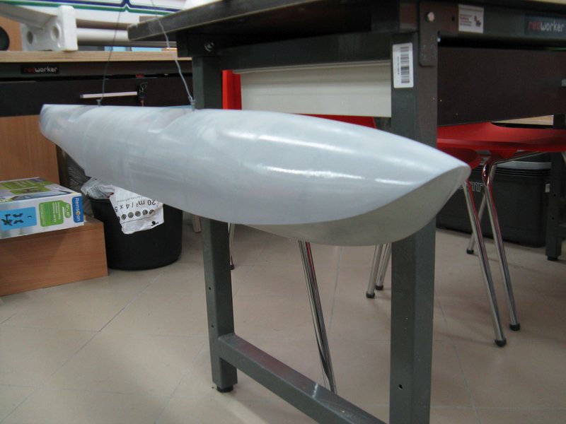

Zalaminowane, wyszpachlowane, wyszlifowane i wstępnie pryśnięte podkładem.
r26.jpg [ 295.16 KiB | Przeglądane 31553 razy ]
r27.jpg [ 276.85 KiB | Przeglądane 31553 razy ]
r28.jpg [ 215.04 KiB | Przeglądane 31553 razy ]

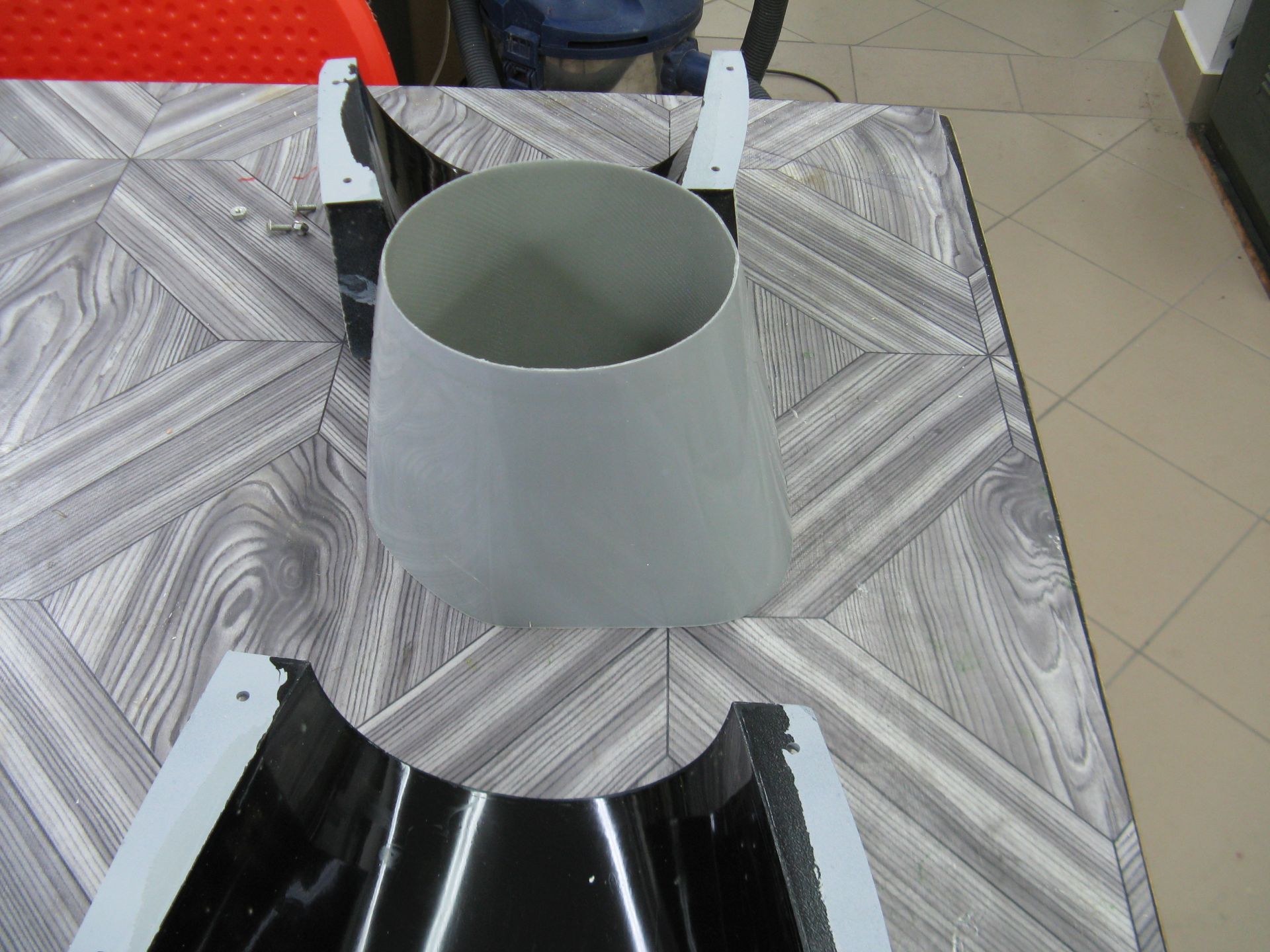

PostNapisane: piątek, 14 września 2018, 20:33
Dziękuję

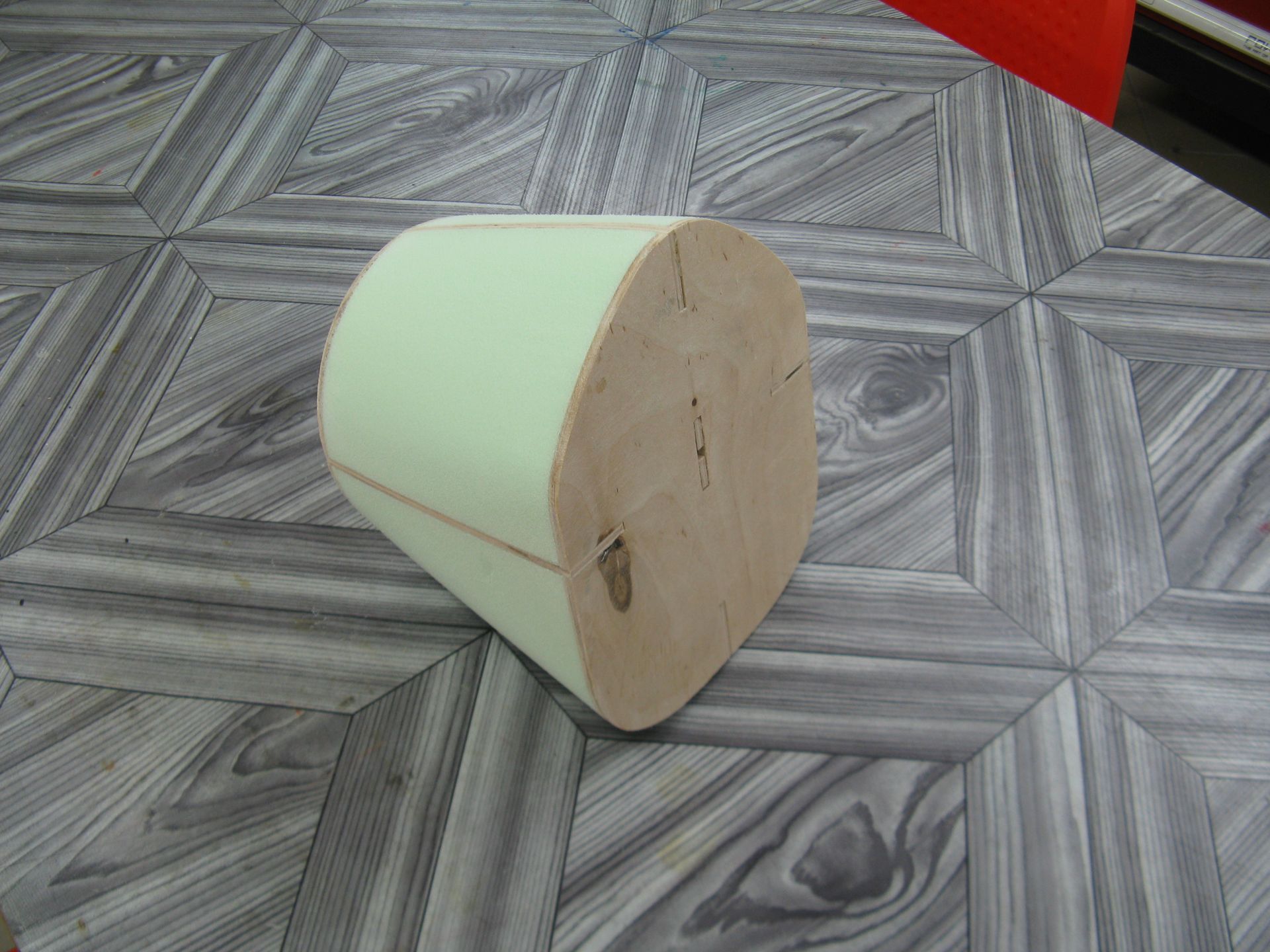

Przymiarka do zdjęcia formy.

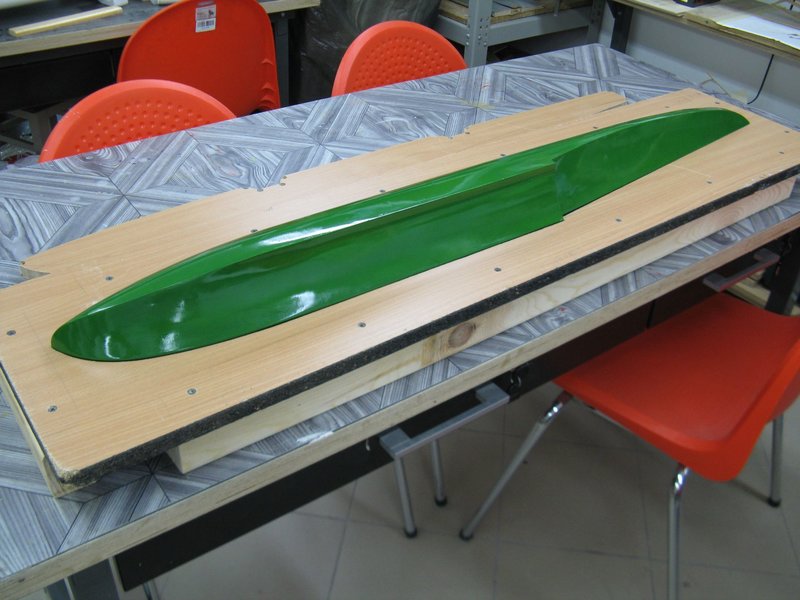

Dalsza część prac nad formą .

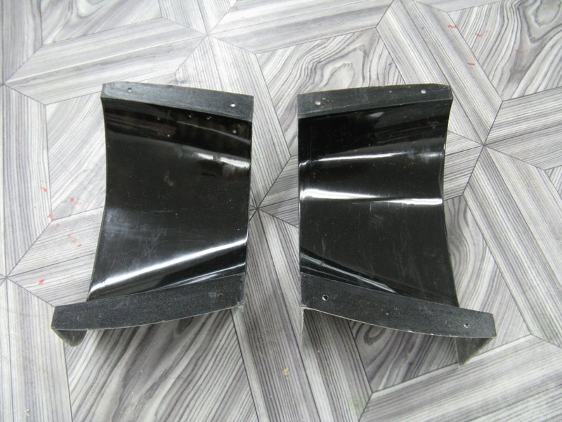

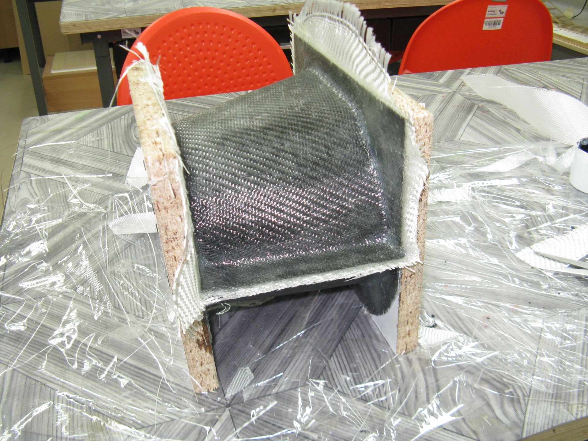

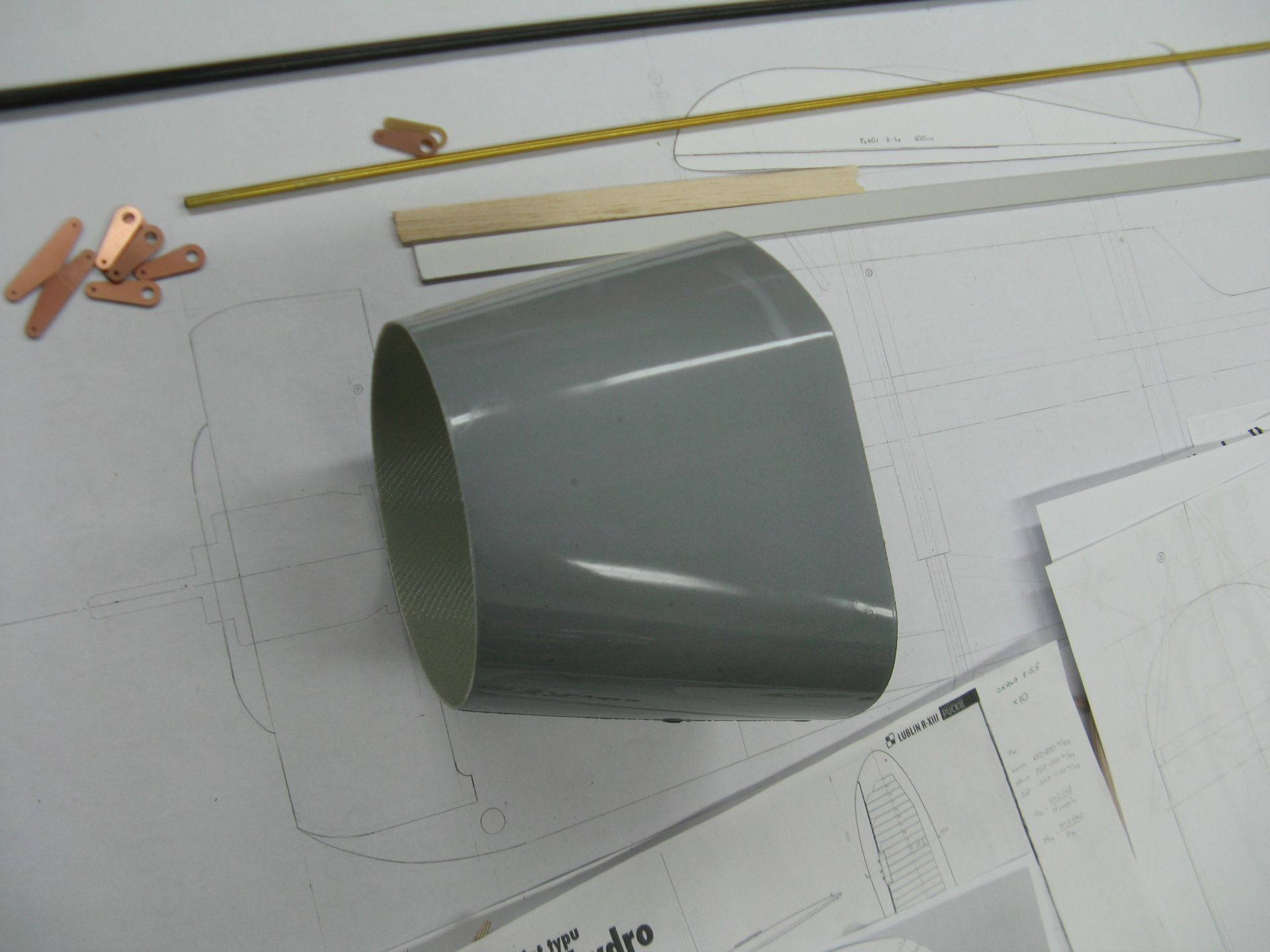

Przód kadłuba świeżo wyjęty z formy.

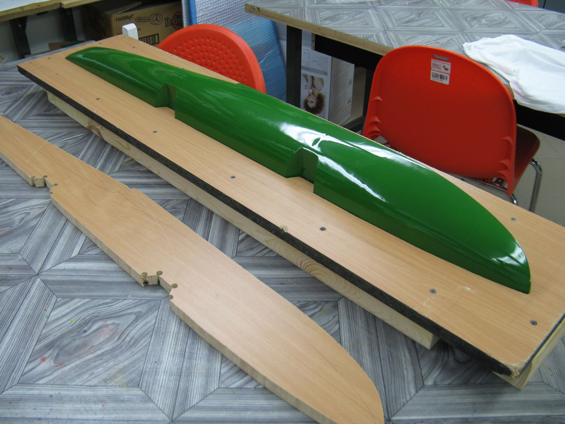

PostNapisane: środa, 10 października 2018, 19:09

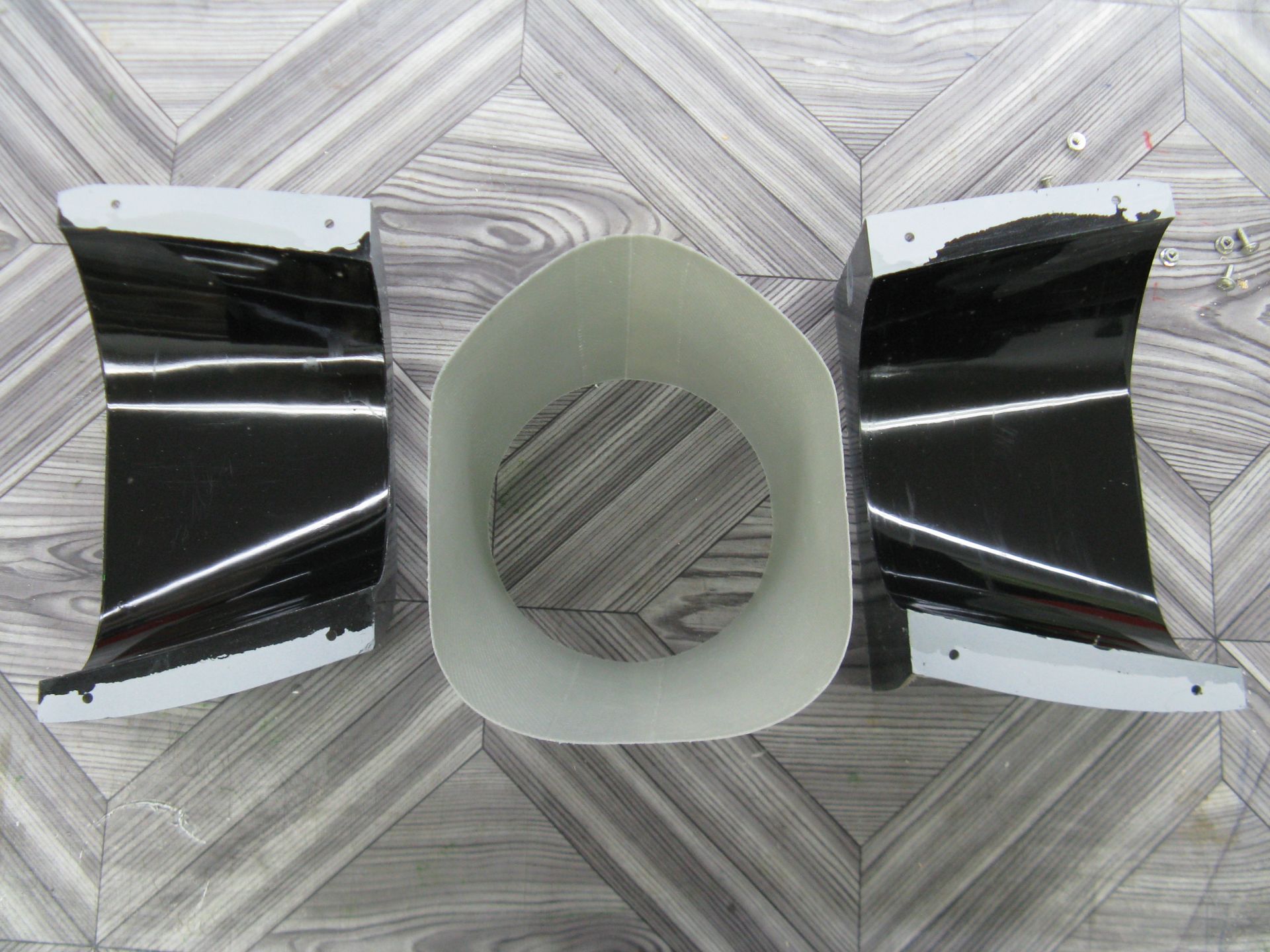

Czy ten przód kadłuba na zdjęciu r57 to są sklejone połówki ze zdjęcia r54?
PostNapisane: środa, 10 października 2018, 20:30
Obstawiam, że to na R54 to są połówki formy przed pokryciem żelkotem i skręceniem.
PostNapisane: czwartek, 11 października 2018, 07:24
Posty: 1618
r53 - forma
r54 - forma pryśnięta szarą farbą podkładową (bez laminatu)
r55, 56, 57 - odformowany element
