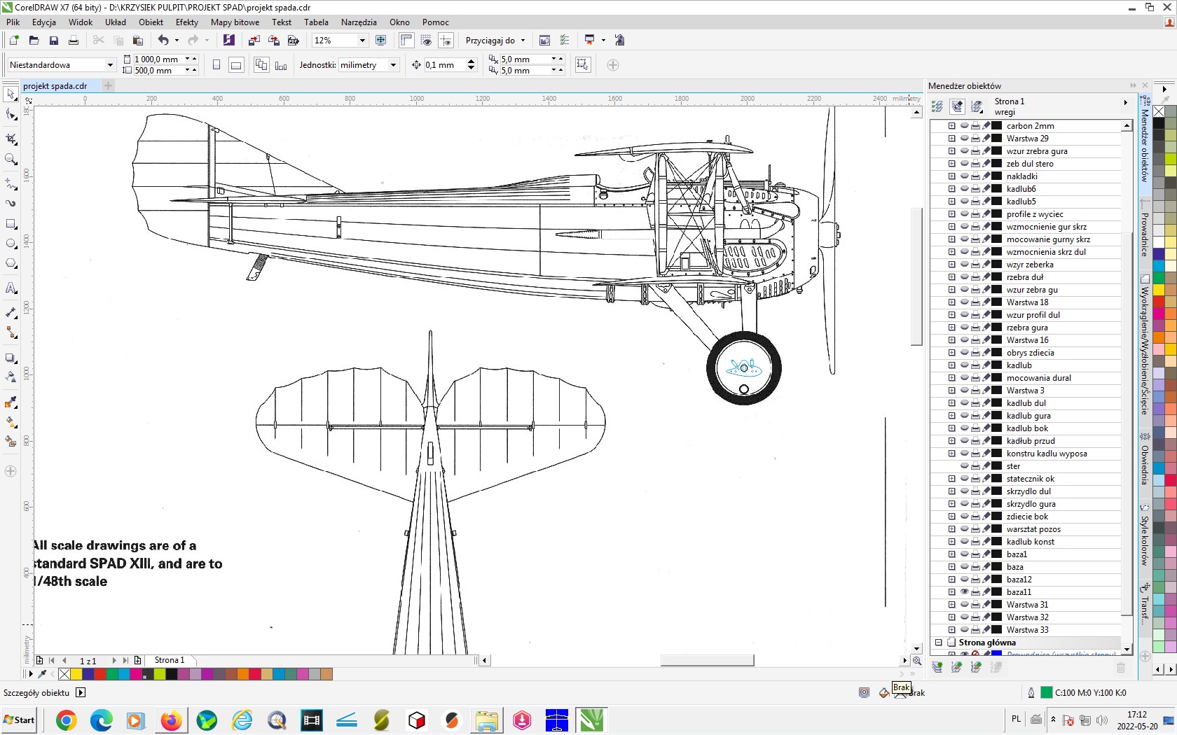

Panowie potrzebuje porady od specjalistów a mianowicie rysuje w cad SPADA XIII i moje pytanie jest
jakie powinny być katy zaklinowania skrzydeł wklęsło wypukłych w stosunku do osi kadłuba i kat zaklinowania statecznika poziomego także do osi kadłuba bo nie bardzo to rozumie model będzie w skali 1/3 według originale to górny płat +2 stopnie dolny+1i1/4 stopnia i statecznik o 0 stopni czy to będzie latać ?????? górny płat zawsze mogę przerobić ale w projekcie dolny płat wiąże się z konstrukcją przednia kadłuba a statecznik z tylnią
Jakieś sugestie mile widziane

Nie jestem żadnym teoretykiem, czy wieloletnim praktykiem, ale wyrażając swoją prywatną, bardzo subiektywną opinię, śmiał bym twierdzić, że skoro prawdziwy samolot doskonale latał przy takich, firmowych kątach, to przy tak dużej skali projektowanego i budowanego modelu, ja bym się trzymał tych kątów, bo sprawdzały się one w praktyce, a właśnie ta codzienna praktyka jest najlepszym arbitrem przyjętych rozwiązań. A swoją drogą samolot, na mój gust, był uroczy i nawet na okładce elementarnej naszej księgi makietowej, jest prezentowany. Życzę sukcesów w projektowaniu, budowie i przyszłych lotach.

Dzięki Marek za dobre słowa otuchy, oczywiście według mnie jest to najładniejszy samolot z tamtych czasów nawet podobno był malowany w polskich barwach.Ja głównie bazuje na rzutach z Osprey Aircraft of the Aces 047 - SPAD XII, SPAD XIII Aces of World War 1 i zdjęciach z tej stronki http://storage.mfa.free.fr/SpadXIIIuk.html
Jak skończę projekt to się pojawię z relacją budowy, aczkolwiek trochę przeraza mnie olinowanie skrzydeł :shock:

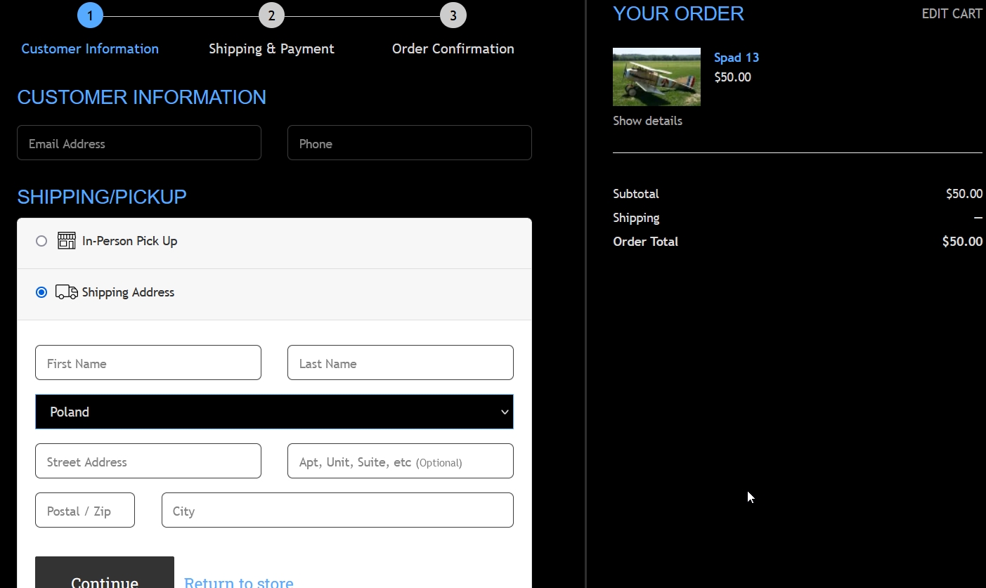

Znalazłem jakiś czas temu chyba najciekawsze plany
https://replicraftplans.com/products/spad-xiii
i jeszcze
https://arizonamodels.com/products/spad13
do tych drugich nawet pisałem ale żadnej odpowiedzi niby można kupić plany only ale po dodaniu do koszyka nic dalej się nie dzieje
 Tytuł: Re: Kąty zaklinowania płatów i statecznika w makiecie
PostNapisane: niedziela, 22 maja 2022, 09:53
krzysiek 1 napisał(a):
...niby można kupić plany only ale po dodaniu do koszyka nic dalej się nie dzieje
Jak nie, jak tak :P

Tak nie do końca, wszystkie 3 pozycję przeszedłem i dostałem tylko informacje że zamówienie zostało przyjęte i nic po za tym
