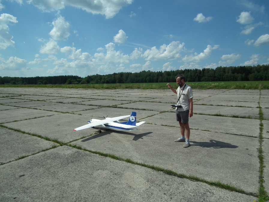

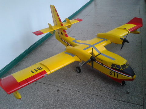

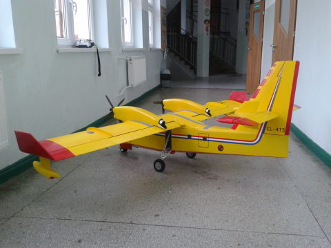

AN-24 Samolot w barwach polskich linii lotniczych .
1.JPG [ 130.13 KiB | Przeglądane 28285 razy ]
Dokładny opis jest tu ;
viewtopic.php?f=17&t=8952&view=unread#unread

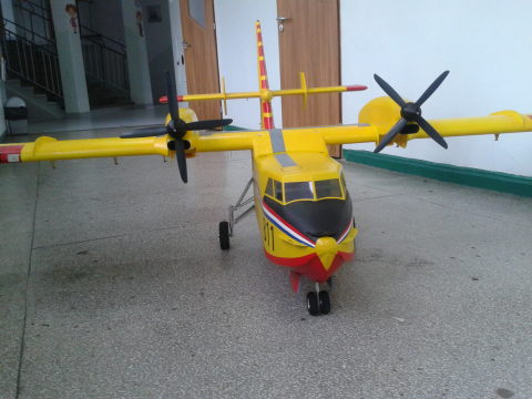

2.JPG [ 345.38 KiB | Przeglądane 28285 razy ]
Zdjęcia z oblotu modelu na lotnisku w Ornecie latem tego roku .

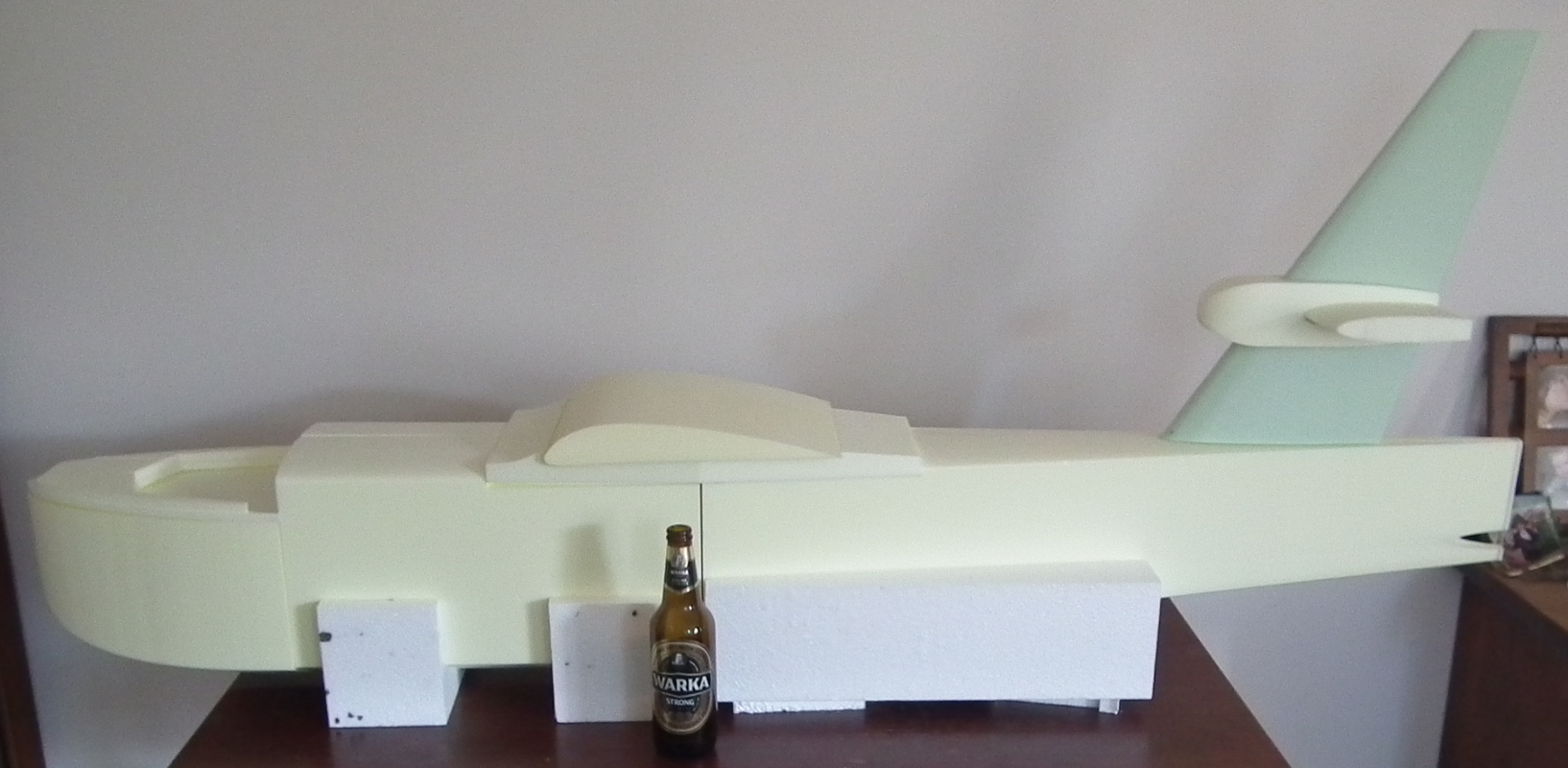

Następny jest PZL MD-12 polski samolot pasażerski w barwach LOT .

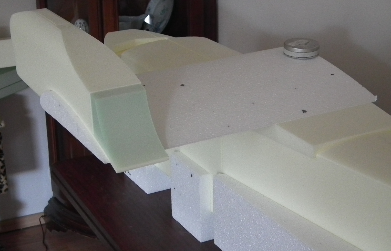

Ponieważ model jest w zaawansowanej budowie ( oblot na wiosnę ) przedstawiam fotkę z kalendarza .
3.jpg [ 68.18 KiB | Przeglądane 28285 razy ]
Zdjęcie kolegi zbjanik z Polskiego Forum Modelarskiego
Dokładny opis ;
http://pfmrc.eu/index.php?/topic/65057- ... i-samolot/

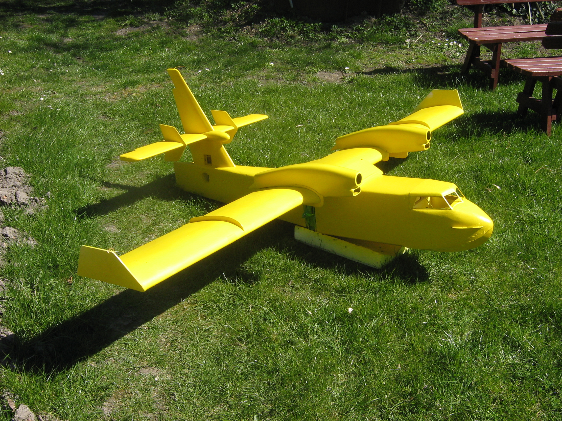

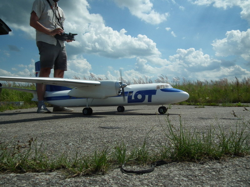

No i na koniec ostatni z projektów zakończonych w tym roku ;
4.jpg [ 152.98 KiB | Przeglądane 28285 razy ]
Szczegóły są tu ;
viewtopic.php?f=17&t=7162&view=unread#unread

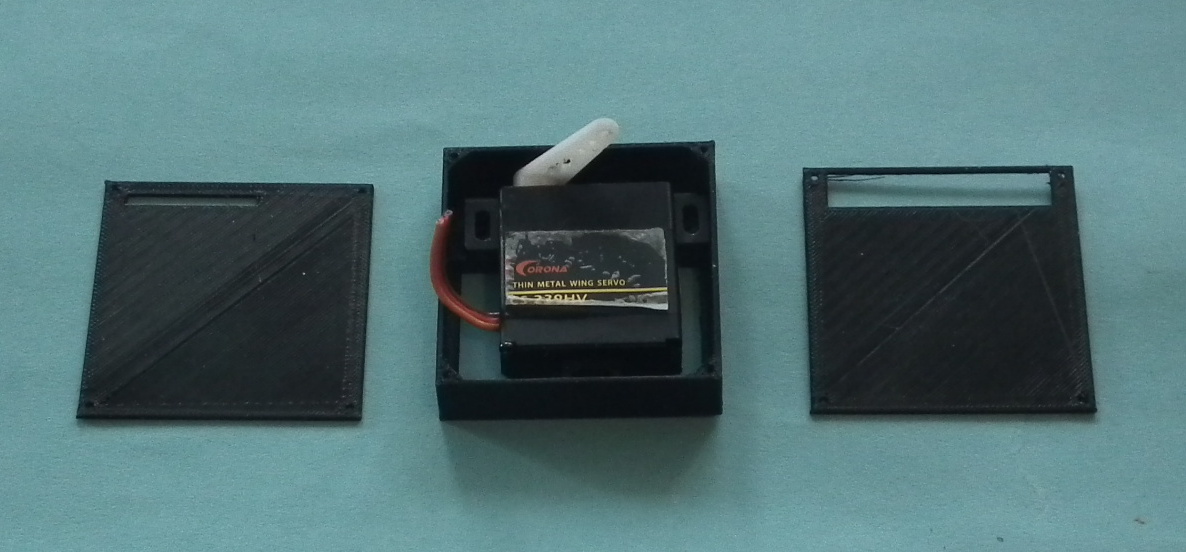

Model będzie wykonywany w trzech identycznych egzemplarzach . Tym razem i ja będę chciał sobie coś wystrugać , czy się uda to zobaczymy .
W założeniach będzie wyposażony w pełną mechanizację skrzydła , składane podwozie oraz pełną instalacje do tankowania wody w locie i jej zrzutu .
Początkowo planowaliśmy podwozie składane pneumatycznie ale stanęło na elektrycznym .
7.jpg [ 290.06 KiB | Przeglądane 28285 razy ]

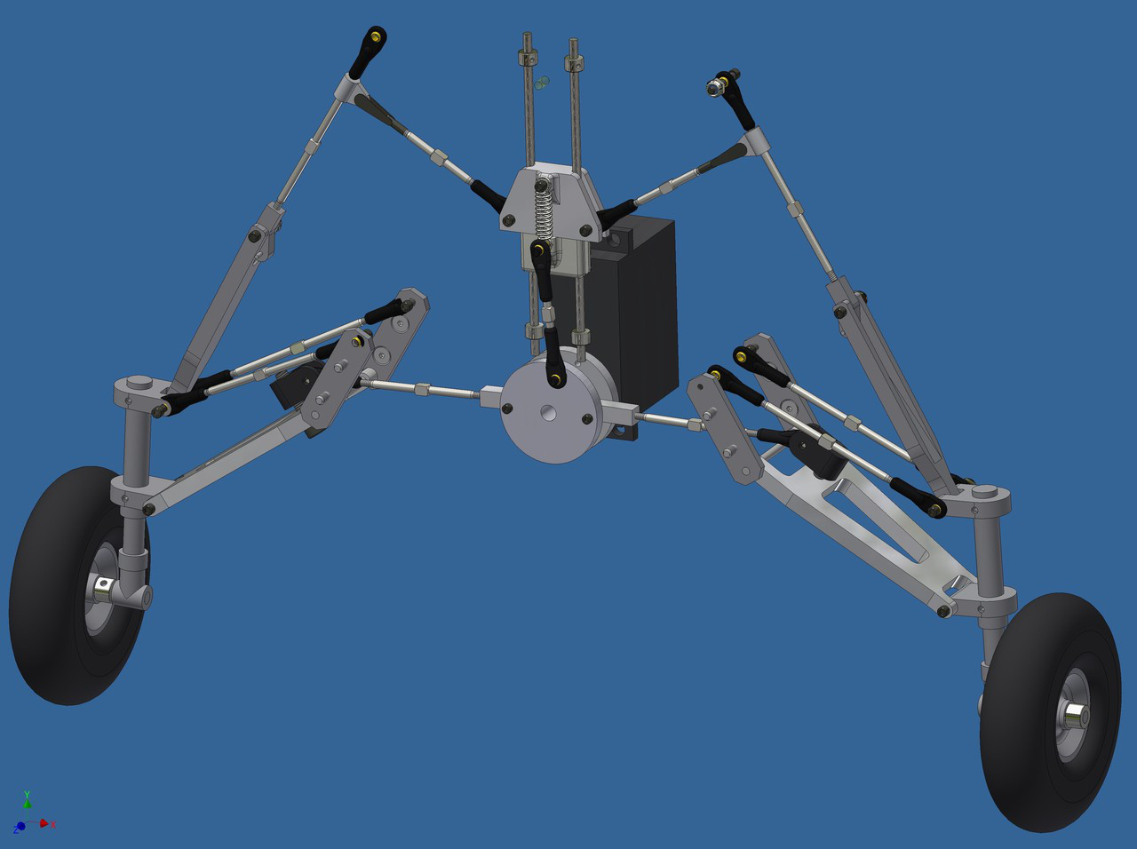

Podwozie poszło na pierwszy ogień , ma być elektryczne , coś w ten deseń ;
9.jpg [ 108.91 KiB | Przeglądane 28087 razy ]
Jest wzorowane na kanadyjskim podwoziu do kupienia ( ale nie identyczne )

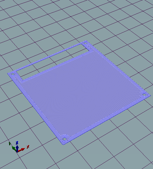

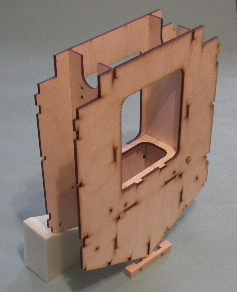

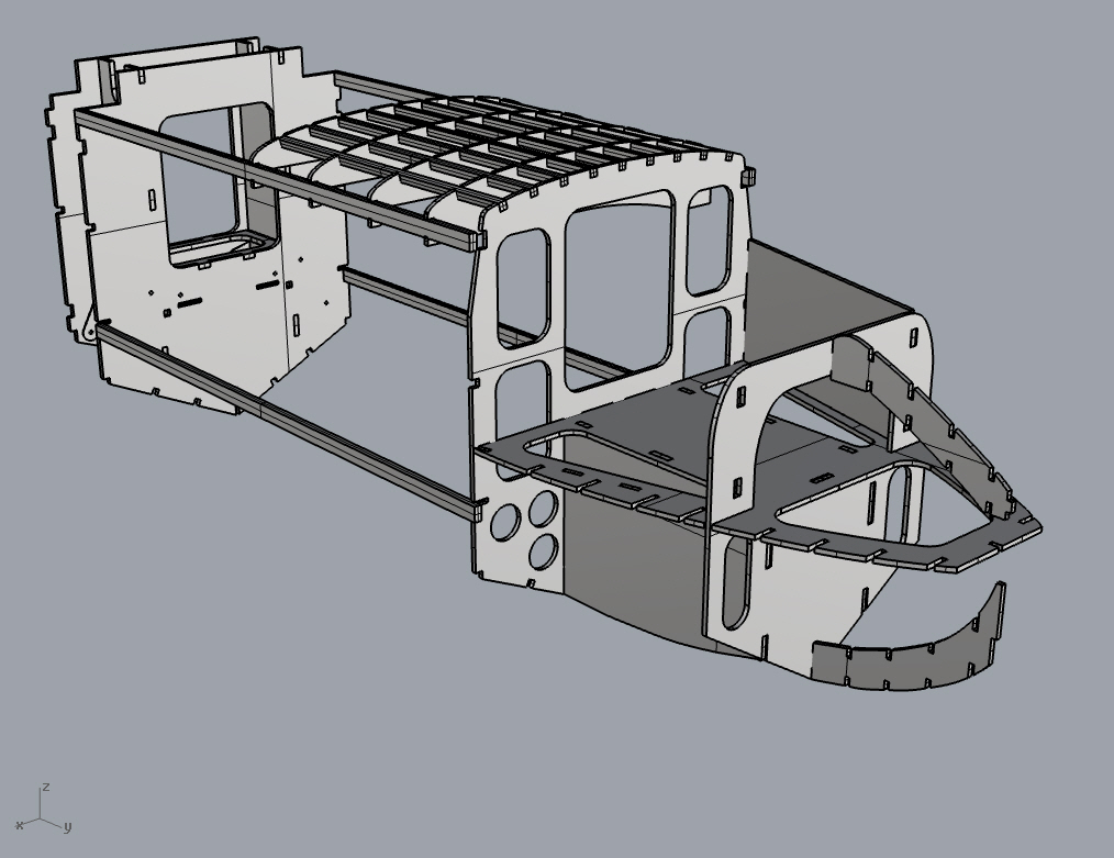

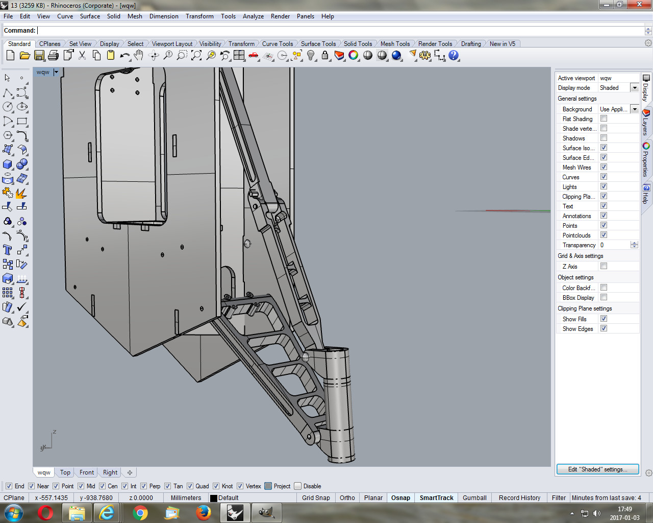

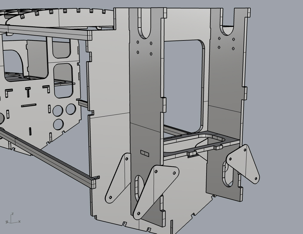

Aby mieć bazę do projektowania zaprojektowałem konstrukcje ze sklejki 3 i 4 mm . do wycięcia laserem .
a4.jpg [ 201.28 KiB | Przeglądane 28087 razy ]
a2.jpg [ 197.91 KiB | Przeglądane 28087 razy ]
Po wycięciu wyszło tak ;
11.JPG [ 356.5 KiB | Przeglądane 28087 razy ]

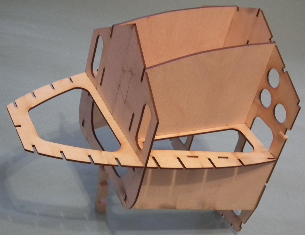

Oraz komora koła przedniego ;
12.JPG [ 350.13 KiB | Przeglądane 28087 razy ]

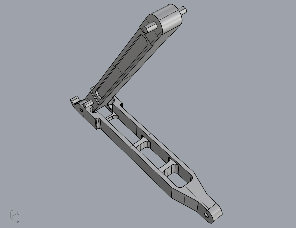

Dzięki temu zmogłem spróbować zaprojektować podwozie główne ,
ma ono wyglądać tak ;
13.jpg [ 273.87 KiB | Przeglądane 28087 razy ]

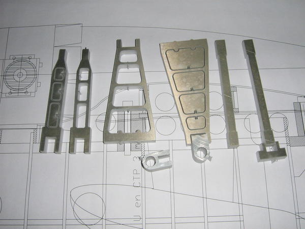

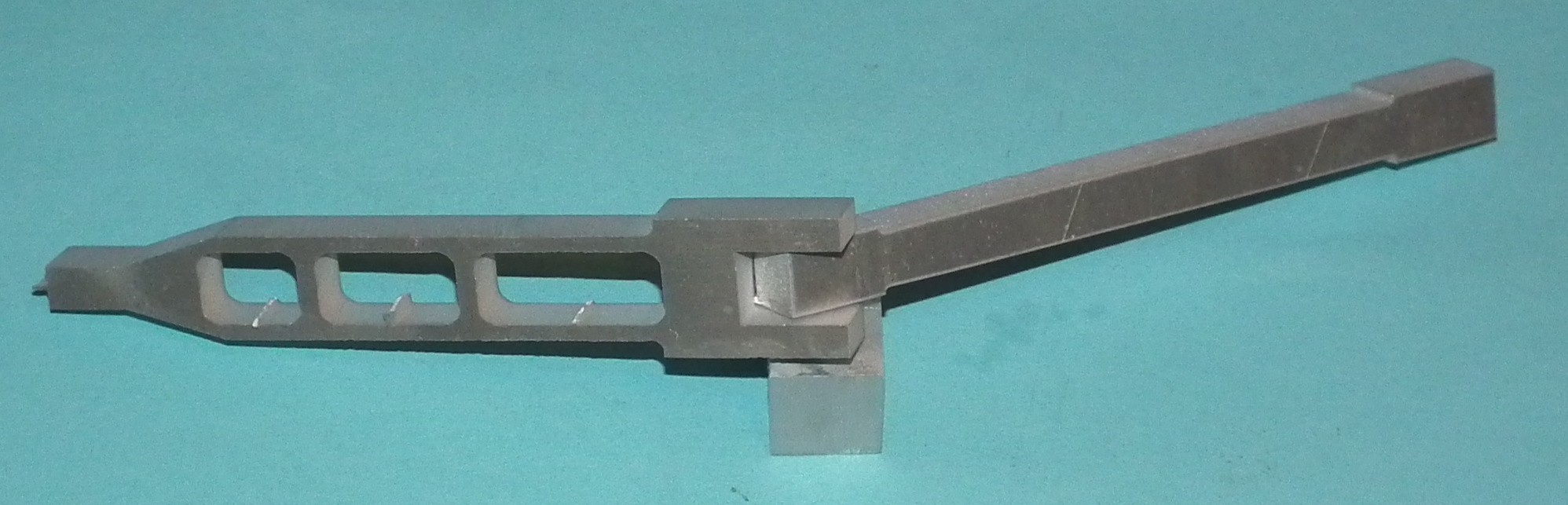

No i przyszła kolej na wykonanie podwozia .

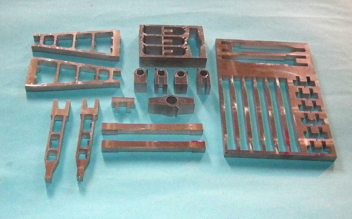

Całość zrobiona z duraluminium PA 6 .
Przy okazji serdeczne dzięki koledze Ellipsis za namiary na materiał w Gdyni .
Ponieważ duralu nie można ciąć laserem zdecydowałem się ciąć strumieniem widy . Tak to wyszło ;
DSCF9639.JPG [ 350.38 KiB | Przeglądane 28087 razy ]
Użyto płytek duralowych o grubości 10 i 20 mm .
Tak wygląda prawie cały komplet na jeden model , cięte były trzy komplety .
IMG_2150_1.JPG [ 43.78 KiB | Przeglądane 28087 razy ]
Koszt cięcia nie jest powalający a jakość dobra .
Na koniec porównanie części projektowanej i wyciętej z duralu ;
14.JPG [ 312.5 KiB | Przeglądane 28087 razy ]
15.jpg [ 101.92 KiB | Przeglądane 28087 razy ]
Teraz zostało nawiercenie otworów . Można to zrobić tylko na frezarce , potrzebna jest idealne rozmieszenie otworów .
No i oczywiście wygładzenie i spasowanie .

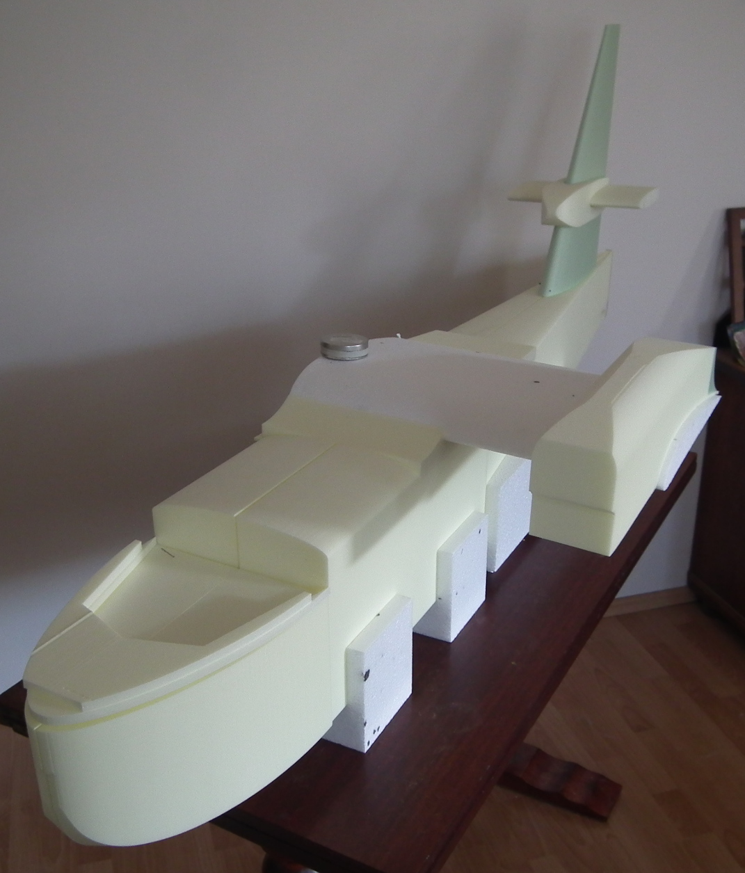

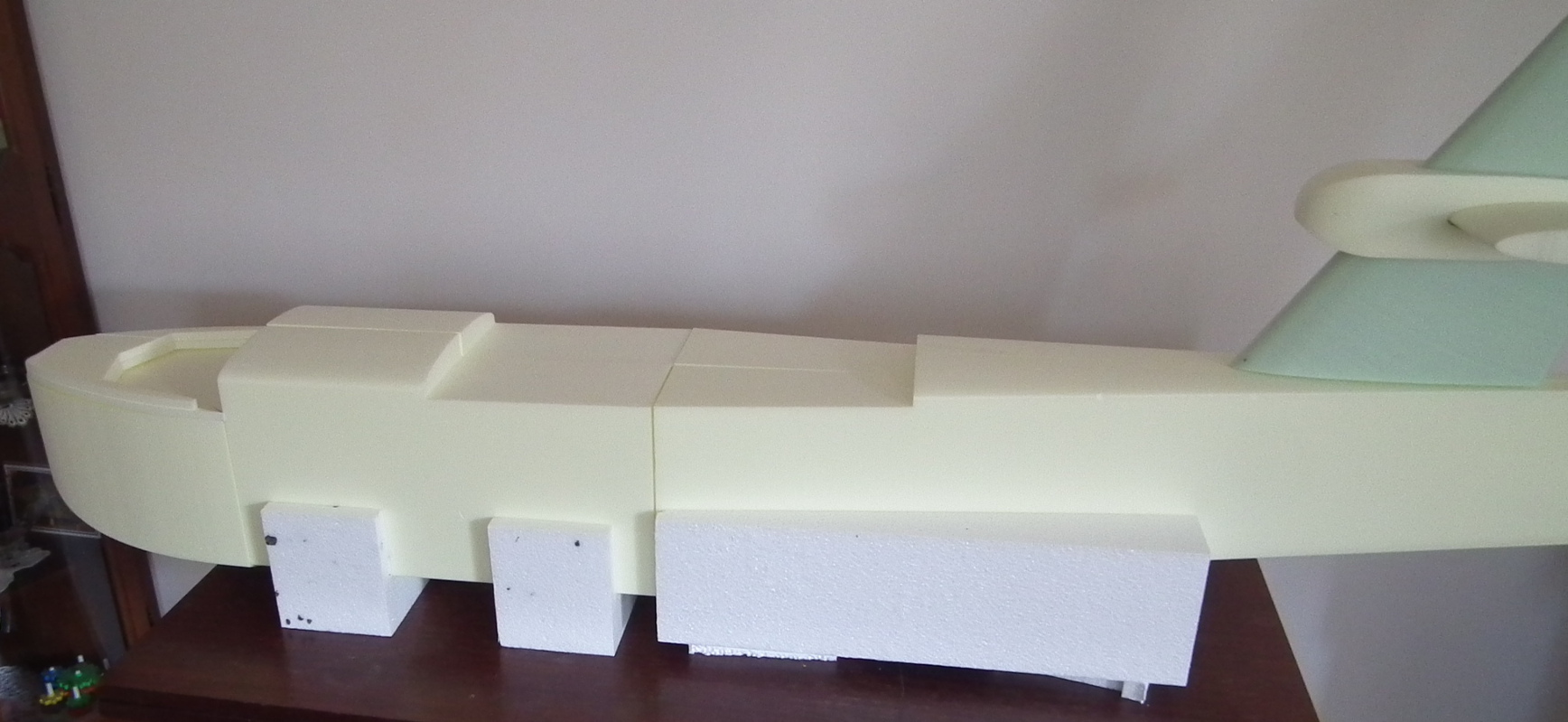

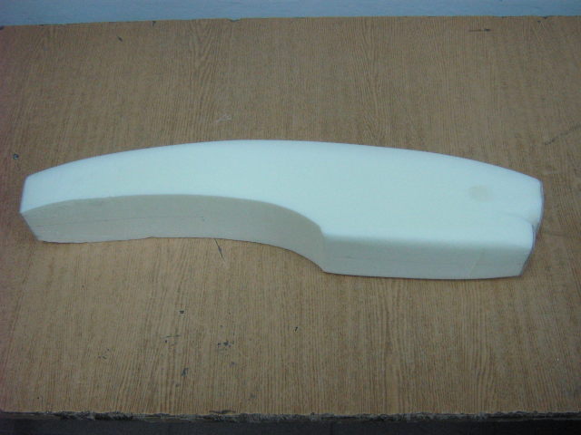

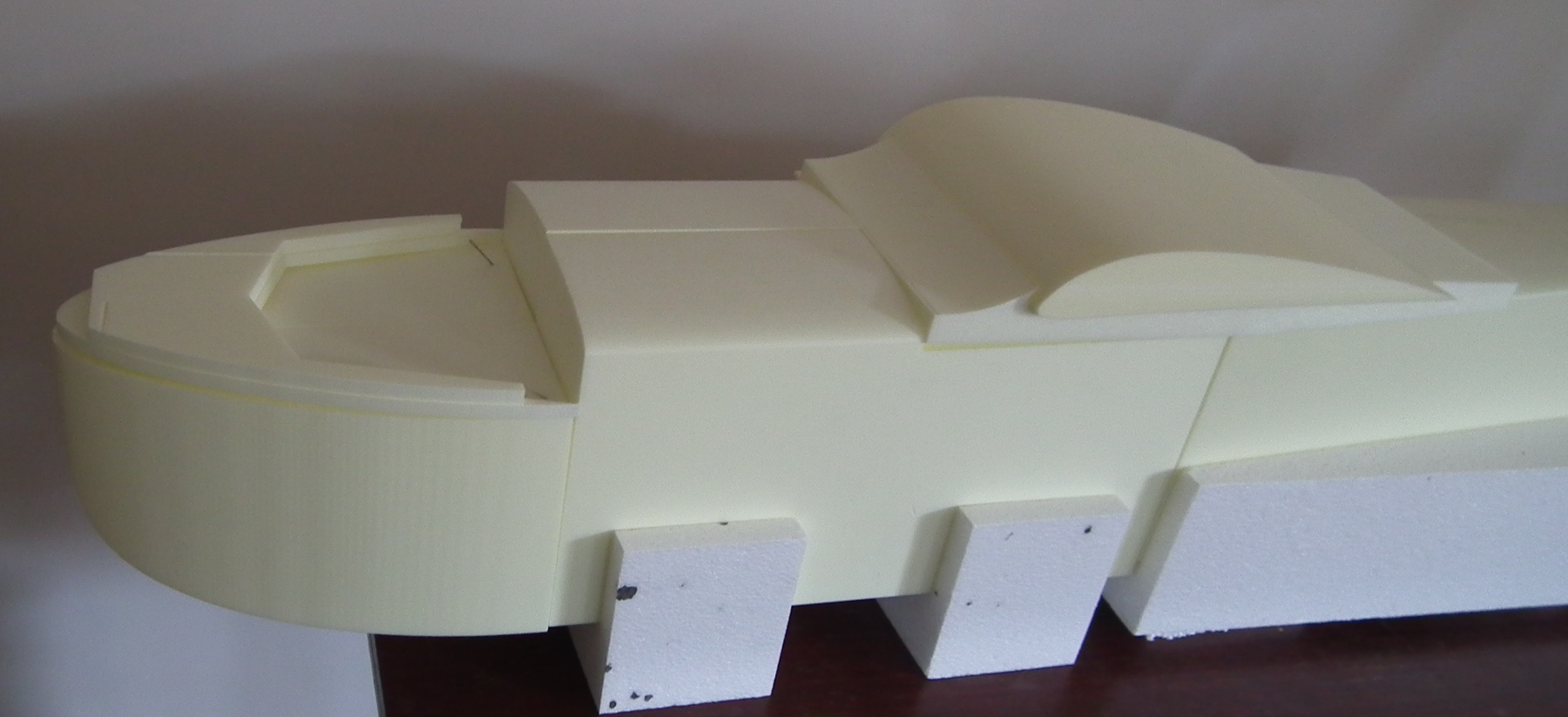

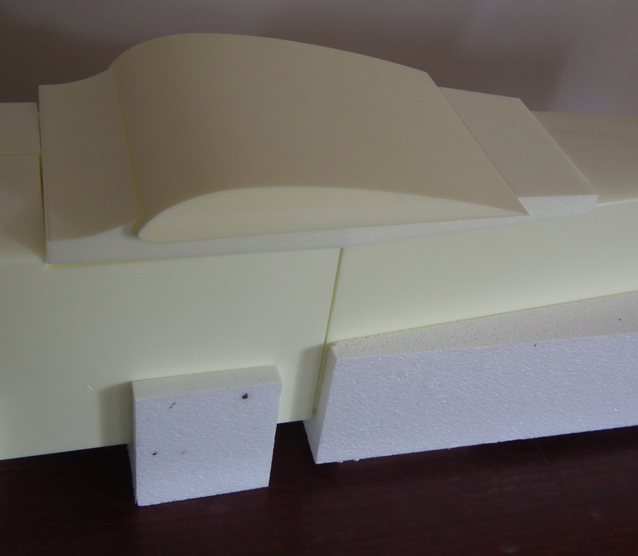

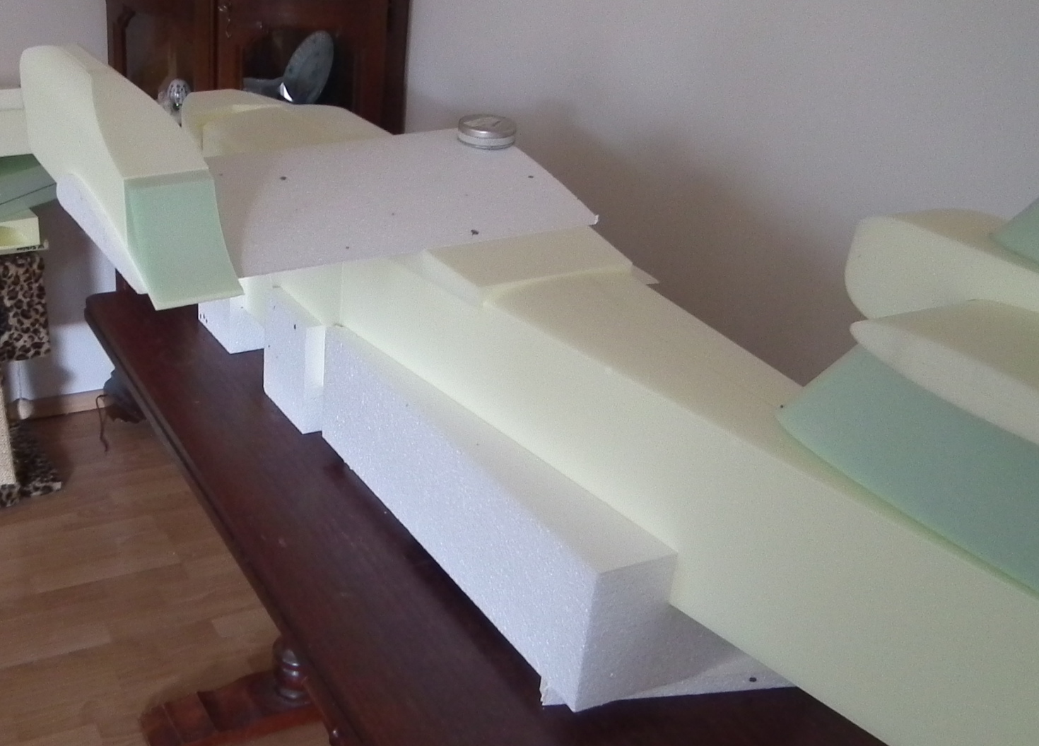

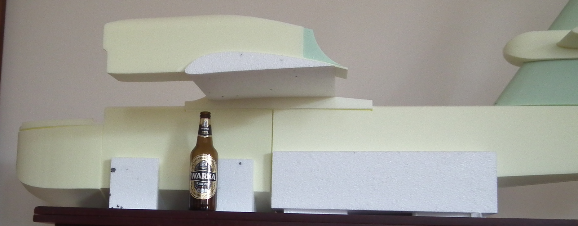

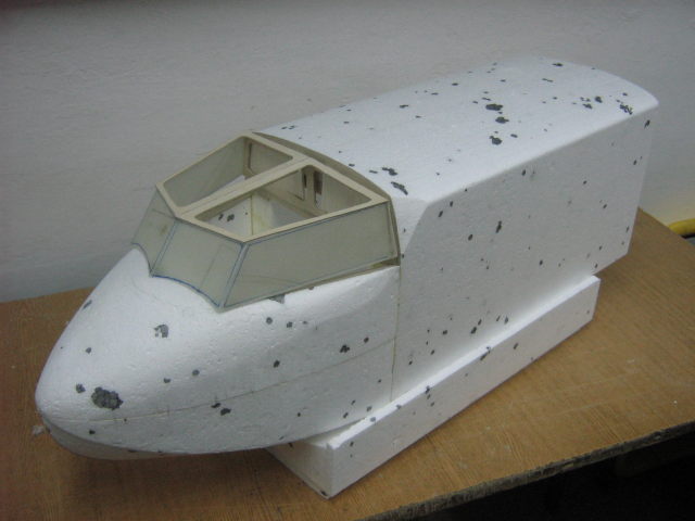

Tak jak pisałem wcześniej zamówiłem styrodur o grubości 120 mm .

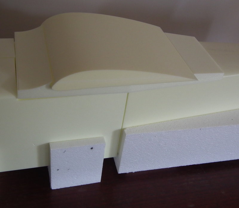

Akurat wystarczy bo kadłub modelu w najszerszym miejscu ma wymiar 220 X 280 mm . czyli akurat .

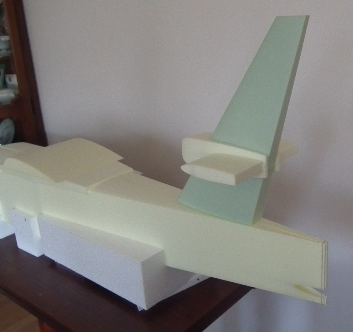

Cały kadłub podzieliłem na sześć części . Przypominam że kadłub ze styrodur będzie wykorzystany do zrobienia formy a następnie do wykonania odbitek właściwych modeli .
17.JPG [ 390.36 KiB | Przeglądane 27868 razy ]
Tak toto wygląda obecnie . Obok widać uniwersalną miarkę modelarską , która pozwala ocenić wielkość modelu .
Forma ma być dzielona na kilka części , pomijając podział na połówki , będzie się składać ;
Kadłub jako całość .
Kabina pilotów .
Część środkowa pod skrzydła , ja ją nazywam wieżyczką .
Statecznik pionowy wraz ze zgrubieniem i mocowaniem statecznika poziomego .
Gondole silników .
18.JPG [ 357.2 KiB | Przeglądane 27868 razy ]
23.JPG [ 391.66 KiB | Przeglądane 27868 razy ]

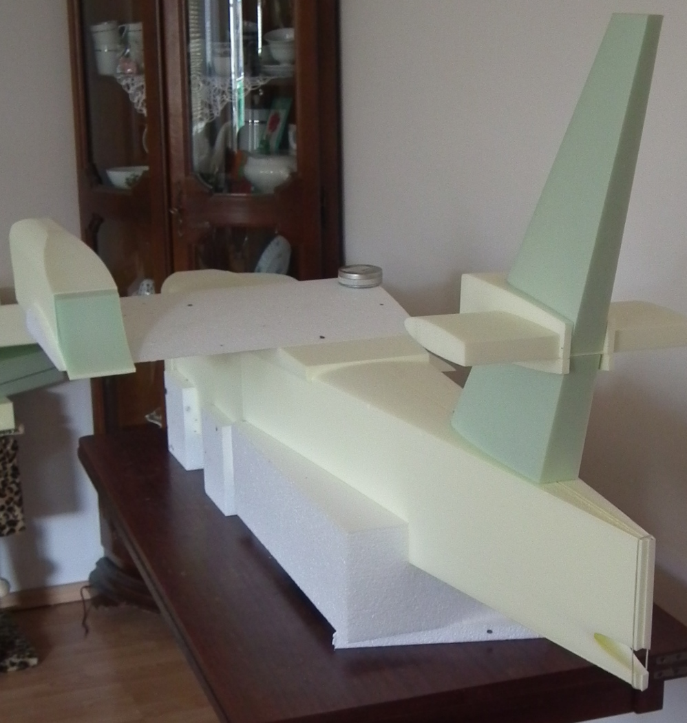

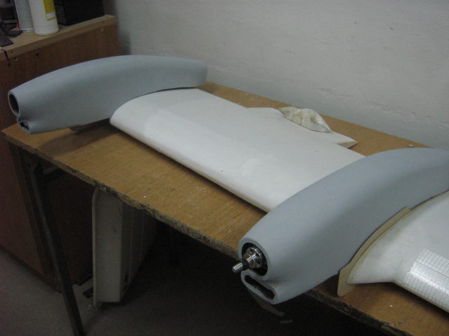

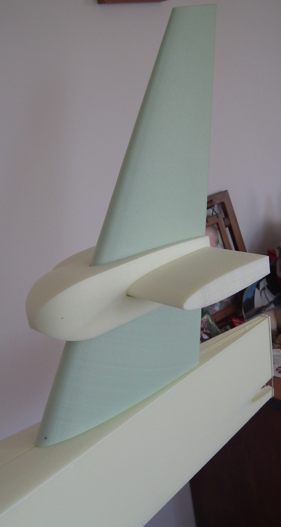

Na zdjęciu statecznik pionowy , który będzie wraz z statecznikiem poziomym tworzył jedną całość . Oczywiście zgrubienie na stateczniku będzie ręcznie zaokrąglone . Widoczne wybranie w tyle kadłuba to wylot otworu który przechodzi przez cały kadłub i będzie w nim rurka o średnicy 27 mm . ma to usztywnić kadłub
19.JPG [ 397.62 KiB | Przeglądane 27868 razy ]
22.JPG [ 347.52 KiB | Przeglądane 27868 razy ]

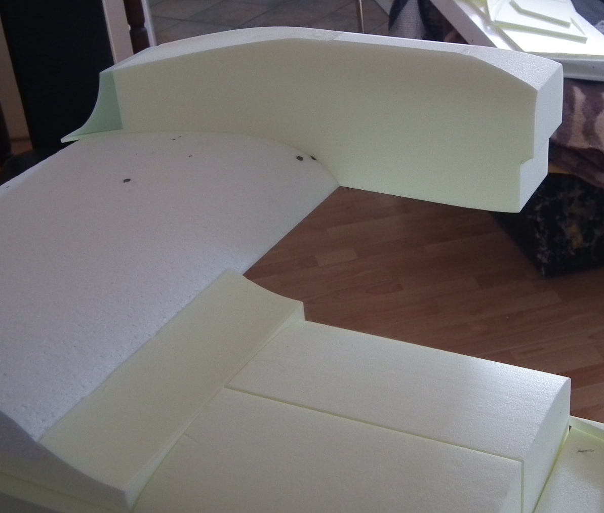

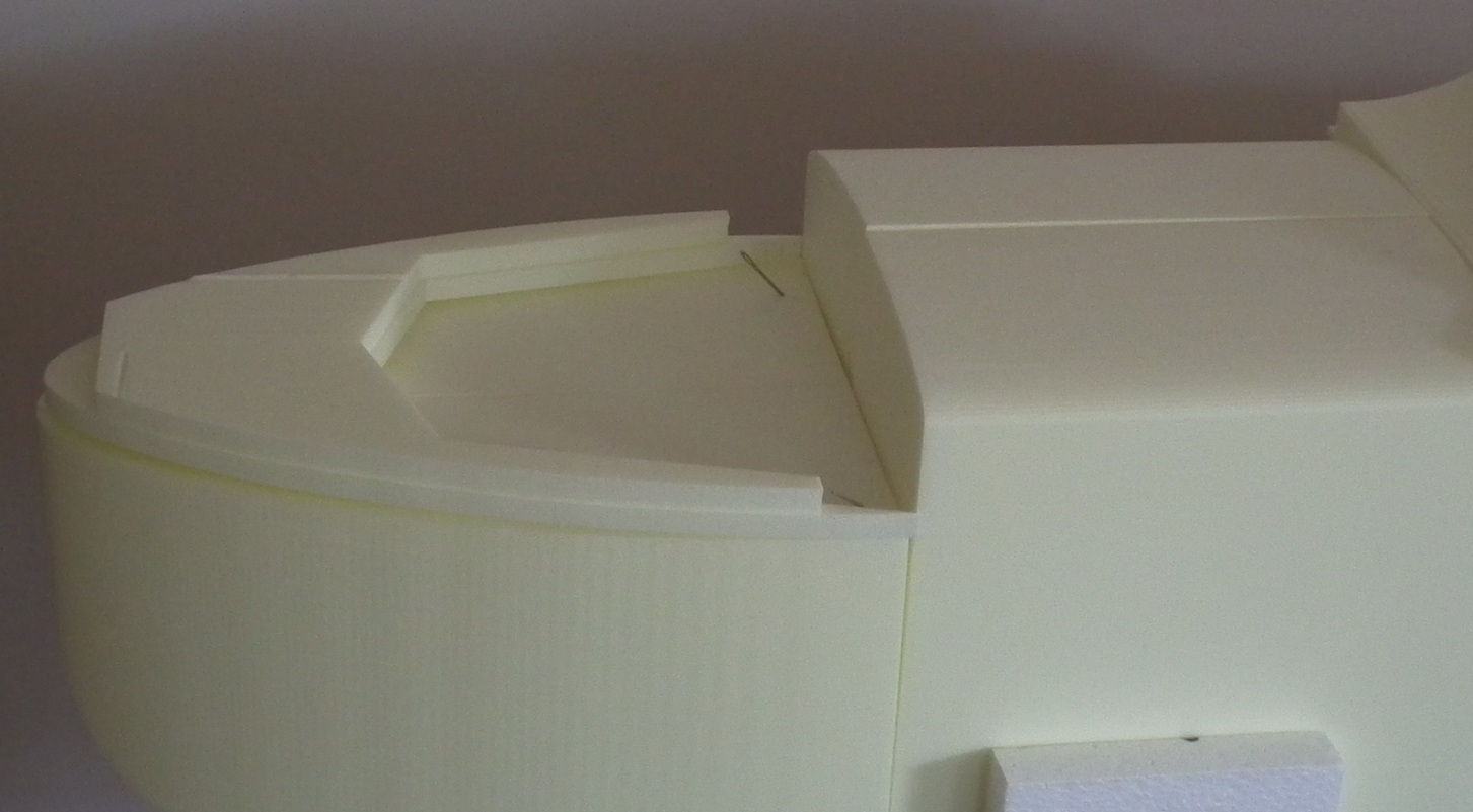

Część dziobowa kadłuba , będzie wymagała największej ilości pracy ręcznej . Trzeba wyprofilować do końca część denną oraz wykonać zaokrąglenie góry i kabiny pilotów . Kabina pilotów będzie oddzielnym elementem i po zdjęciu z kadłuba umożliwi dostęp do przedniego podwozia . Na zdjęciach widać szpilki i igły którymi jest spięty kadłub .
20.JPG [ 384.48 KiB | Przeglądane 27868 razy ]

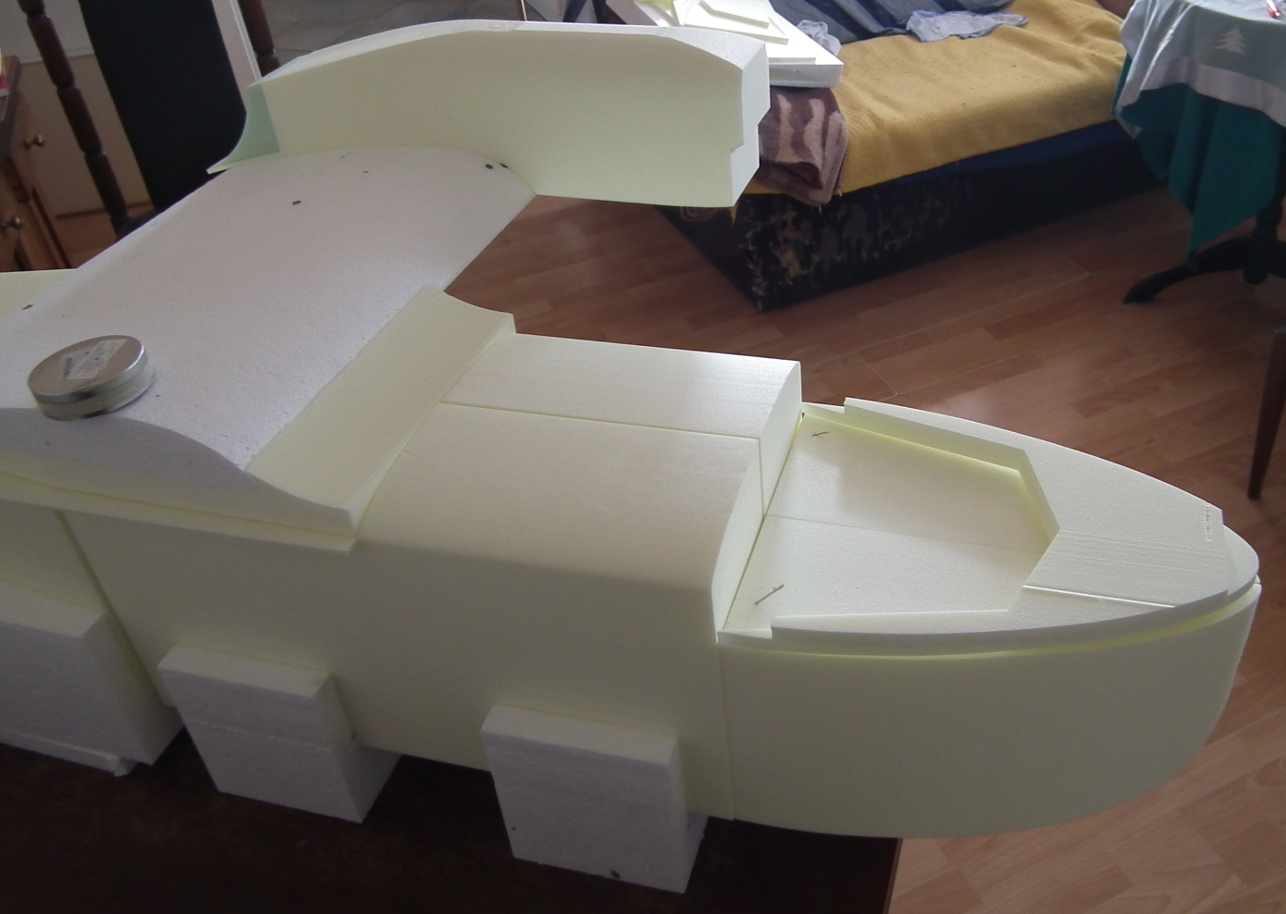

Na koniec wieżyczka m To następny oddzielny element . Do niego będzie mocowane skrzydło wraz z silnikami . Natomiast po zdjęciu jej z kadłuba będzie wygodny dostęp do wszystkich mechanizmów wewnątrz .
26.JPG [ 360.16 KiB | Przeglądane 27868 razy ]
Wyraźnie widać jak duży i wygodny będzie dostęp do wnętrz kadłuba .Widoczne na zdjęciu " solidne " podstawki mają za zadanie utrzymać połówki kadłuba .
I na koniec gondole silników .
27.JPG [ 393.11 KiB | Przeglądane 27868 razy ]
28.JPG [ 362.03 KiB | Przeglądane 27868 razy ]
Dalsza część opisu kadłuba w drugiej części .

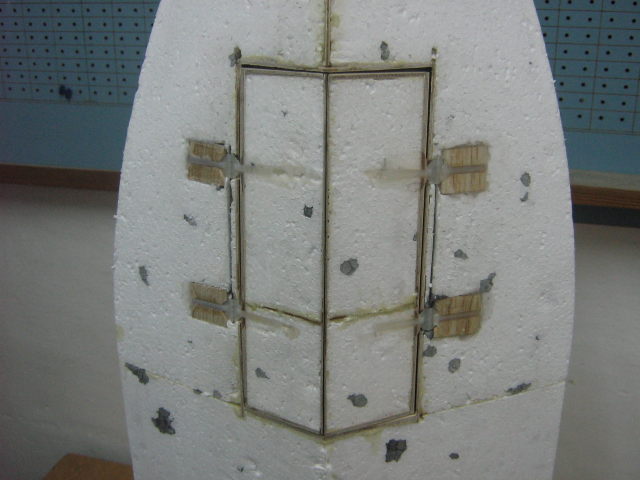

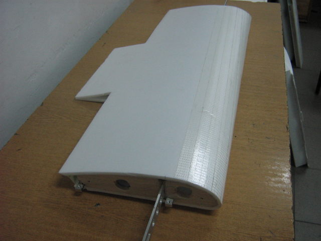

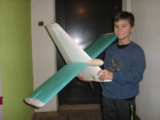

Wolno bo wolno ale coś się robi , konkretnie Filip robi trochę przy modelu a ja dobre wrażenie .

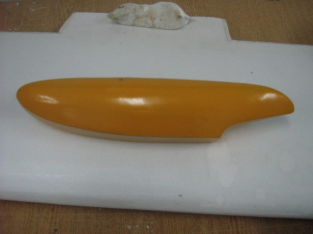

10.JPG [ 48.23 KiB | Przeglądane 26276 razy ]

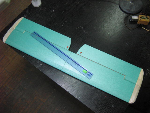

Statecznik poziomy - rozpiętość 95 cm.
Całość wykonana z styroduru , wręgi wypalone z bloku metodą gorącego drutu , pokrycie podkłady pod panele , końcówki balsa .
https://youtu.be/EOfZaGJVYAA

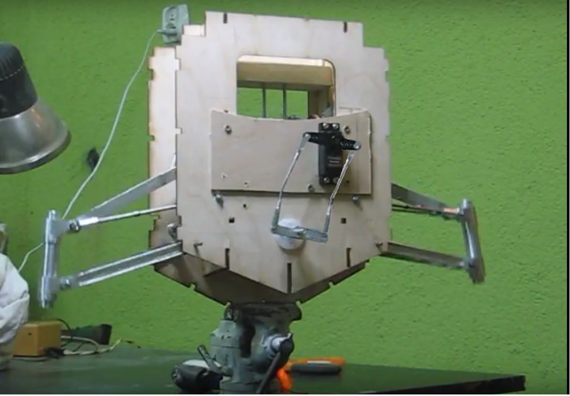

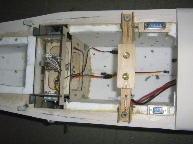

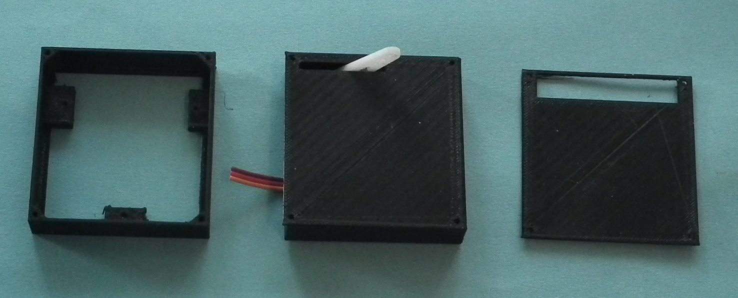

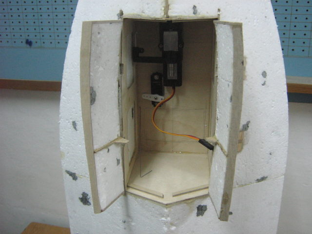

Podwozie. Napęd popychaczowy jest tymczasowo. Ze względu na duży kąt
obrotu trzeba będzie zastosować coś innego. Może koła zębate? Serwo też
przydałoby się mocniejsze. MG 945 ledwie sobie radzi.

No i znowu trochę do przodu ;
IMG_2236.JPG [ 41.14 KiB | Przeglądane 25722 razy ]
Zespół stateczników w rękach młodego modelarza.
I znowu Pieniężno do przodu , a reszta towarzystwa się obija .
Stateczniki wykonane w całości ze styroduru żeberka i oklejenie . Całość wzmocniona balsą .
Joker
 Tytuł: Re: Canadair CL-415
PostNapisane: czwartek, 22 lutego 2018, 09:32
Ładnie to wygląda - kadłub będzie gigantyczny... :)
PostNapisane: czwartek, 22 lutego 2018, 10:35
Ja tylko pacze i podziwiam :D
PostNapisane: piątek, 2 marca 2018, 08:56
No, nie wiem... Ja paczam. czyli paczamy...
Ja pacze, czyli paczemy ;)...i tak pacze i widzę, że duże stateczniki, albo modelarz malutki. 8-)
PostNapisane: piątek, 2 marca 2018, 10:19
Posty: 686
Odpowiem jak Napoleon " nie malutki a młodziutki " .

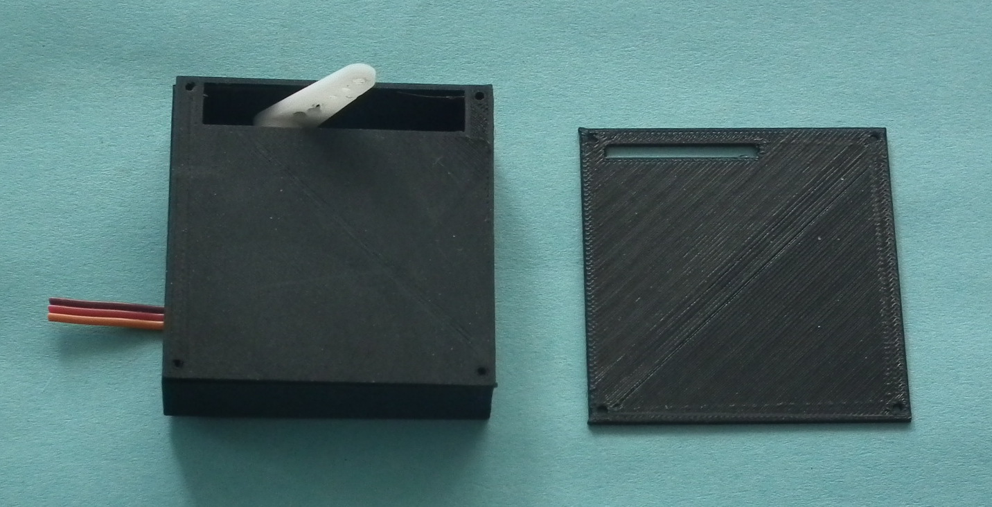

PostNapisane: poniedziałek, 2 kwietnia 2018, 15:23
Posty: 686

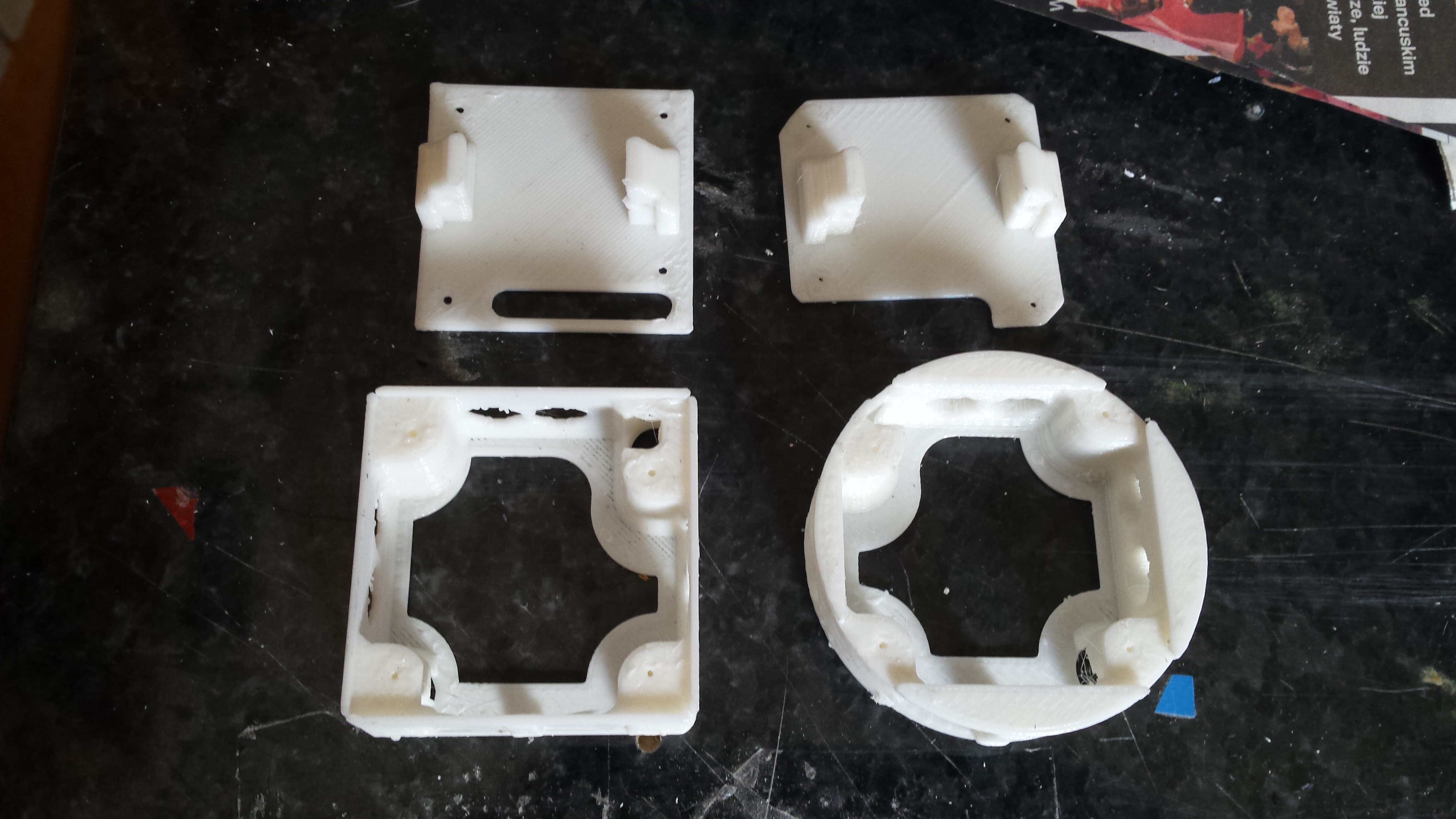

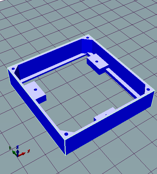

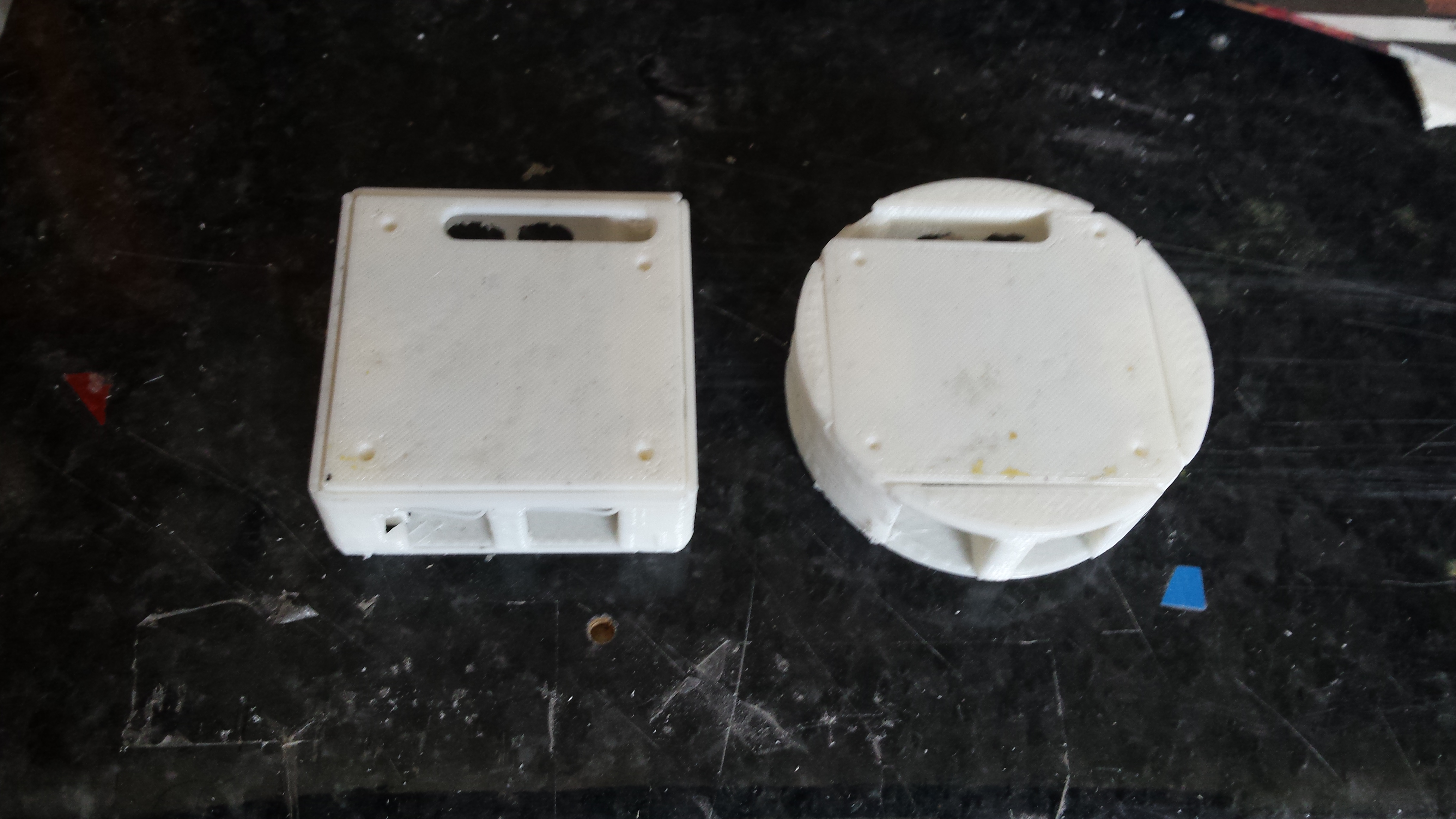

W łodzi latającej w skrzydłach jak i statecznikach będą zastosowane płaskie serwomechanizmy Corona CS- 239HF i to w ilości 3 sztuki na stateczniki i 6 sztuk w skrzydłach , trzeba było pomyśleć o jakiś gniazdach do nich .
Ponieważ święta i człowiek się nudzi to se wystrugałem , a właściwie to Wacuś ( moja drukarka ) strugał a ja patrzyłem .
Wyszło coś takiego ;
DSCF0341.JPG [ 180.34 KiB | Przeglądane 21089 razy ]
DSCF0344.JPG [ 230.8 KiB | Przeglądane 21089 razy ]
DSCF0343a.JPG [ 284.54 KiB | Przeglądane 21089 razy ]
1.png [ 32.23 KiB | Przeglądane 21089 razy ]
2.png [ 162.58 KiB | Przeglądane 21089 razy ]
3.png [ 171.05 KiB | Przeglądane 21089 razy ]
W ten prosty w sumie sposób spędziłem święta spokojnie nic nie robiąc i do tego mam gniazda serw , Wacuś nie narzekał .
Świąteczne pozdrowienia Joker
PostNapisane: środa, 4 kwietnia 2018, 06:03
Joker.
Parę lat temu robilem dokładnie to samo. Obudowa do serw do skrzydeł krytych fornirem. Doszedłem wtedy do wniosku ze kwadratowe obudowy owszem są proste do wykonania ale pociągają za sobą 2 wady:
1. W narożach powstaja koncentratory naprężeń
2. W przypadku chęci ulokowana serwa delikatnie pod kątem pojawia się problem idealnego ustawienia serwa a właściwie wykonania wycięcia w poszyciu na takie pudełko.
Powstały wtedy takie oto mocowania - prostokątne jako wersja 1 i okrągła jako wersja 2.
20160528_133332.jpg [ 2.03 MiB | Przeglądane 21042 razy ]
20160528_133351.jpg [ 2.13 MiB | Przeglądane 21042 razy ]

Witam po " malutkiej przerwie "
Ponieważ wszyscy " paczeli i czekali " , to się doczekali .
Ponieważ była dyskusja czy modelarz mały czy statecznik duży . Rozwiewam wątpliwości na zdjęciu konstrukcja skrzydła , moja tradycyjna miarka " flaszka piwa " gdzieś się zagubiła to dałem większą .
struktura skrzydła.JPG [ 82.55 KiB | Przeglądane 20646 razy ]
Konstrukcja można rzec klasyczna , żeberka styrodur cięty gorącym drutem wzmocnienia sklejka całość oklejone deproneem .

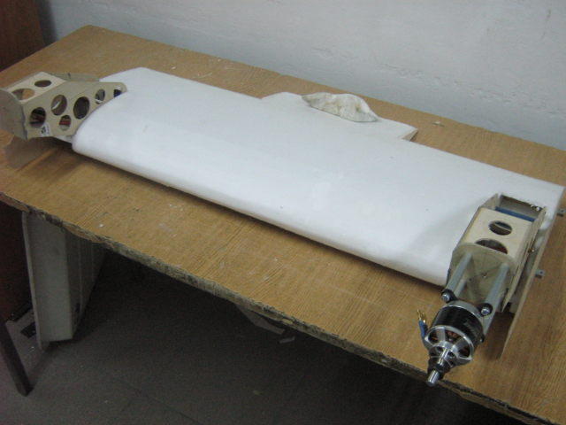

centropłat pokryty depronem.JPG [ 46.77 KiB | Przeglądane 20646 razy ]
Gondole silnikowe zamocowanie na centropłacie .
konsole silników.JPG [ 50.43 KiB | Przeglądane 20646 razy ]
Gondole wykonane z włókna szklanego .
gondole silnikowe.JPG [ 45.4 KiB | Przeglądane 20646 razy ]
Gondola ze styroduru przygotowana do zrobienia formy .
kopyto gondoli silnikowej.JPG [ 54.37 KiB | Przeglądane 20646 razy ]
I żeby zakończyć temat skrzydła to jeszcze pływak pod skrzydłowy .
kopyto bocznego pływaka.JPG [ 38.39 KiB | Przeglądane 20646 razy ]
Na zakończenie jedno zdjęcie przodu kadłuba z częściowo zrobioną kabiną .
prace przy kokpicie.JPG [ 47.9 KiB | Przeglądane 20646 razy ]
Joker
PostNapisane: piątek, 11 stycznia 2019, 14:20
Przy tym zdjęciu muszę Ci napisać: jak zgubiłeś flaszkę to leć do sklepu. :lol:
PostNapisane: wtorek, 15 stycznia 2019, 01:49
Zanim zaczniesz przerabiać na koła zębate spróbuj na dwa popychacze.
Podw1.jpg [ 141.65 KiB | Przeglądane 20561 razy ]
PostNapisane: wtorek, 15 stycznia 2019, 09:02
A może popularny w drukarkach 3D pasek GT2? Moment zamykający goleń byłby stały niezależny od położenia orczyka.
PostNapisane: wtorek, 15 stycznia 2019, 13:12
To pasek zębaty?
To jest jeszcze lepszy pomysł.
PostNapisane: wtorek, 15 stycznia 2019, 13:25
To pasek zębaty?
Tak - pasek zębaty. Mam kilka takich 200mm i można robić bardzo fajne mechanizmy (ja wykorzystuję w ekstruderach).
Do serwa wystarczy zaprojektować - i wydrukować odpowiedni adapter/koło a na w handlu dostępne są zębatki na wałki 5mm, 6.35mm i 8mm o różnej ilości zębów.

Po bardzo długiej przerwie mogę przedstawić dalsze losy " wodnego bombowca " .
drzwi przedniego podwozia (1).JPG [ 56.01 KiB | Przeglądane 19913 razy ]
komora przedniego podwozia (1).JPG [ 55.06 KiB | Przeglądane 19913 razy ]
Sekcja podwozia głównego.JPG [ 65.7 KiB | Przeglądane 19913 razy ]
Komorę podwozia głównego od góry zamyka skrzydło , widać elementy mocowania skrzydła oraz wtyki połączeń elektrycznych .
I w ten sposób zostały zakończone prace przy styropianie .

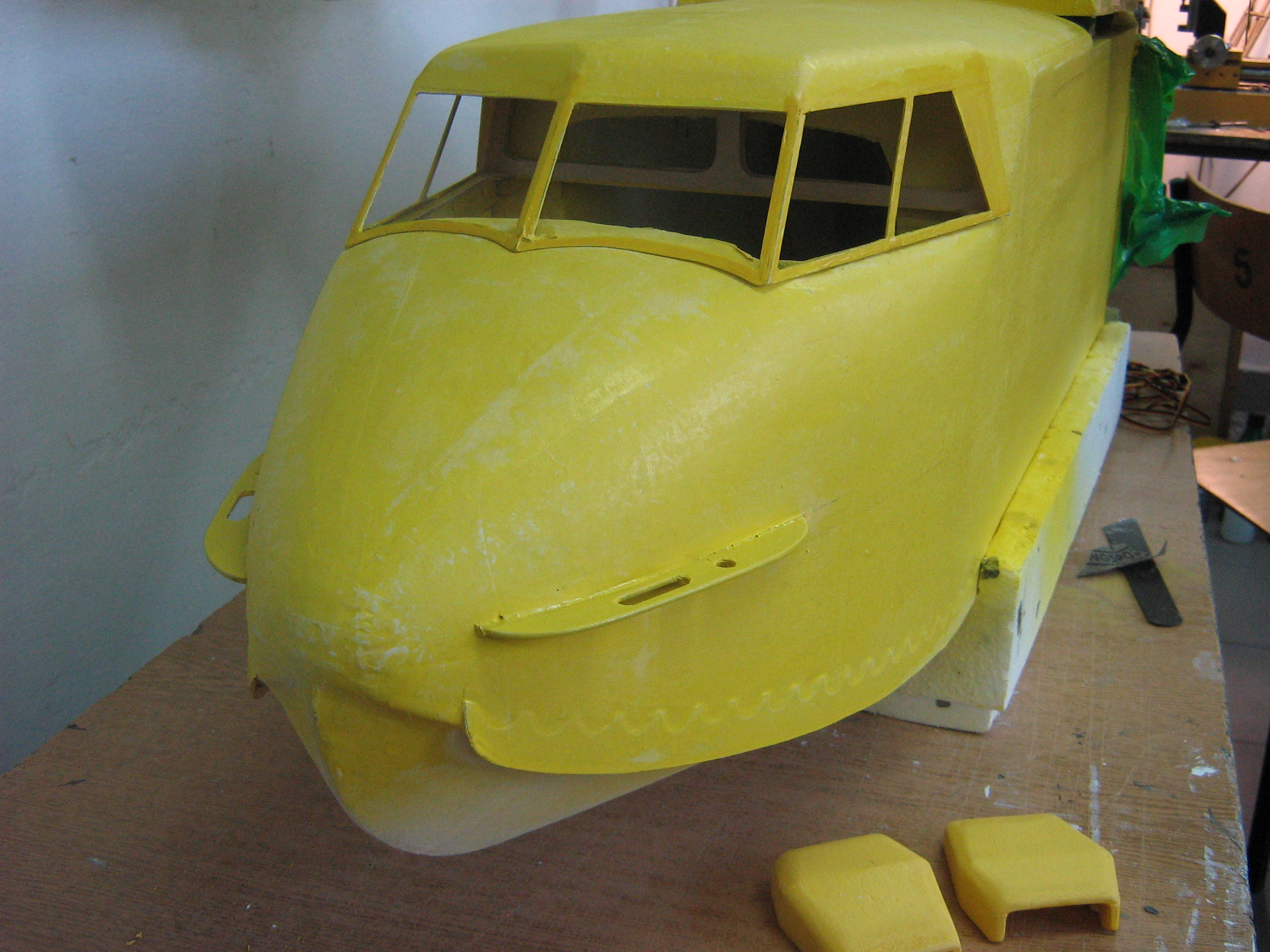

Czas na wykończenie czyli papier japoński na farbę akrylową i malowanie .
34.JPG [ 1.79 MiB | Przeglądane 19913 razy ]
35.JPG [ 2.76 MiB | Przeglądane 19913 razy ]
Oczywiście zostało jeszcze wykończenie i drobne szpachlowanie .
36.JPG [ 403.43 KiB | Przeglądane 19913 razy ]
37.JPG [ 339.44 KiB | Przeglądane 19913 razy ]

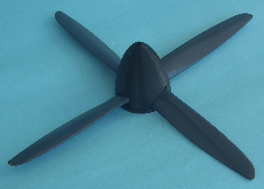

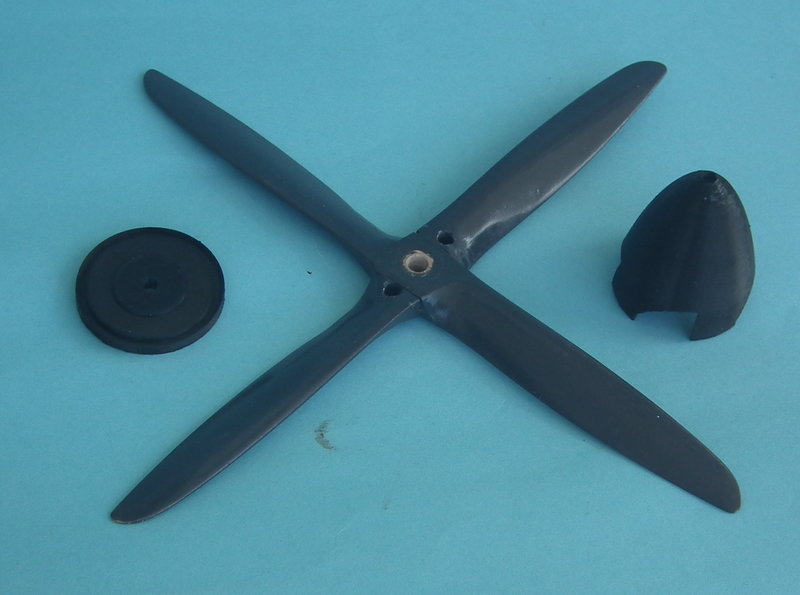

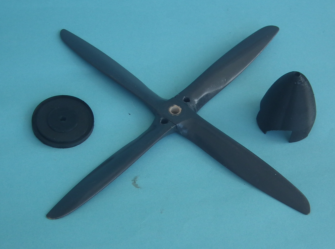

Śmigła składane z dwu drewnianych , kołpak i podkładka druk 3D ( nie chwaląc się jam to zrobił , co przy moim wrodzonym lenistwie jest olbrzymim dokonaniem ) .
Po dodaniu drobnych elementów i kalkomanii wygląda to tak ;
38.jpg [ 44.58 KiB | Przeglądane 19913 razy ]
39.jpg [ 43.05 KiB | Przeglądane 19913 razy ]
40.jpg [ 41.04 KiB | Przeglądane 19913 razy ]
41.jpg [ 43.35 KiB | Przeglądane 19913 razy ]
Prawda że ładna mordeczka , mnie się podoba .
Model jest jeszcze nie wykończony , brak wewnętrznych połączeń elektrycznych .
Do sterowania będzie wykorzystane 20 kanałów , oczywiście pełne oświetlenie , klapy i tym podobne kujawiaki .
Planowany oblot druga połowa maja .
Pokaz przed szerszą publicznością na zlocie w Kazimierzu Biskupim .
Nie wiem może się uda pokazać wcześniej w Ełku na zawodach 24 maja .
Joker
