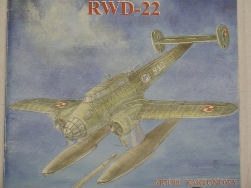

Od dłuższego czasu przymierzam się do modelu. Dokumentacja jest bardzo skromna. Korzystam z opracowań A. Glassa (Polskie konstrukcje lotnicze) i A.Olejki (Lotnictwo morskie II Rzeczypospolitej) oraz z kartonowej wycinanki CardPlane, z której wziąłem przekroje kadłuba. Samolot istniał tylko jako projekt. W lipcu 1939r. zbudowano drewnianą makietę do badania w tunelu aerodynamicznym i na tym historia tego wodnosamolotu stanęła. Istnieje tylko zdjęcie tegoż modelu i swobodne wizje artystów. Model planuję zrobić w skali 1:9 co da rozpiętość 2m. Gdyby ktoś chciał wspomóc mnie materiałami dotyczącymi RWD-22 byłbym wdzięczny. Na dzień dzisiejszy rysuję plany w odpowiedniej podziałce.
0braz 031.jpg [ 143.88 KiB | Przeglądane 108589 razy ]
Z informacjami na temat RWD-22 jest krucho, bo nie powstał nawet prototyp. Nie było czego dokumentować. To co jest musi wystarczyć.
