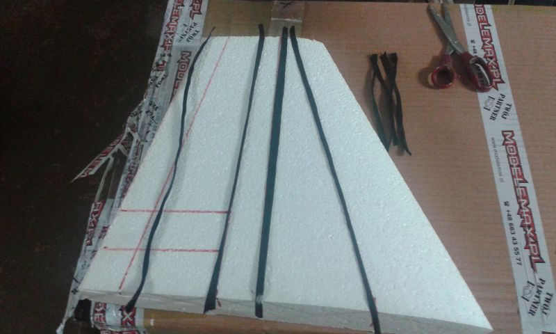

20150110_155441.jpg [ 36.08 KiB | Przeglądane 16081 razy ]

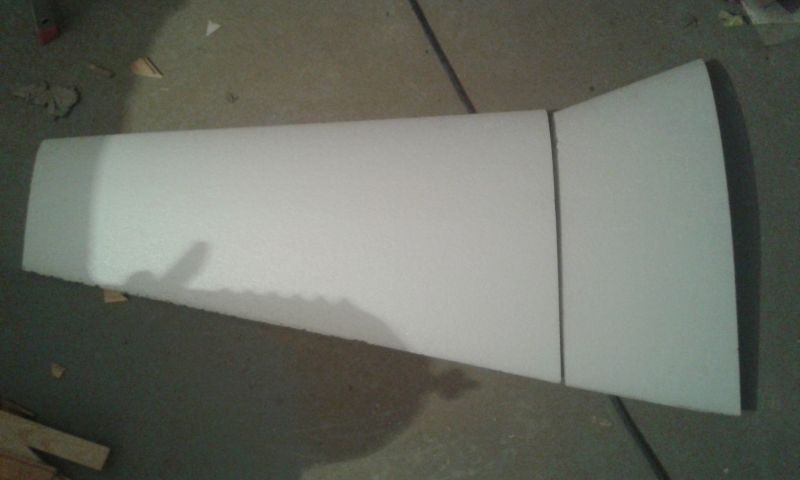

Żeby odreagować czasami od Spacewalkera postanowiłem popróbować innej technologii a mianowicie ,wyczytałem, że można wycinankę zrobić ze styropianu i ja okleić fornirem a potem oblaminować. I stało się: :shock: Są już skrzydła i stateczniki, powycinane żebra kadłuba ze sklejki 3mm, rowing węglowy, fornir 0,7mm olcha ,tu mam wątpliwości czy aby nie za cienki, można by zastosować łuszczynę gr. 1,5mm ale to idzie w wagę. Wydaje mi się że po oblaminowaniu tkaniną 25g powinno wystarczyć, ale czy to 'styka' nie wiem. Zamierzam pokryć najpierw wierzch skrzydeł z wklejonym pod fornir rowingiem potem od spodu wydłubać w styropianie dziury na serwa, podwozie, jakieś usztywnienia, z kieszenią na łączenie płatów jakiś bagnetem(bo chyba to się tak nazywa) Mnoży się wiele pytań : jaki klej czy poliuretan pieniący, czy epoksyd, czy oklejenie tylko wierzchu skrzydła nie zwichruje go, ile tego rowingu dać? nie chciałbym eksperymentować, dlatego kieruje te pytania do Was, którzy macie w tej materii odpowiednie doświadczenie. Za każdą poradę i pomoc z góry wielkie dzięki

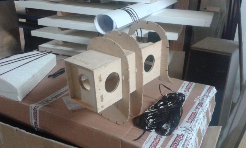

tak to mniej więcej zamierzam zrobić

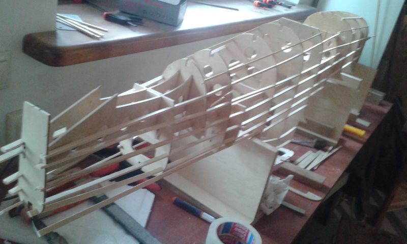

zacząłem już sklejać kadłub reszta wycinanki zaraz będzie więc do ogona nie daleko

Darku w kwestii budowy z wszelkiego rodzaju pianek proponuję kontakt z Tomkiem (na tym forum jako Motylasty).
Nie siedzę w temacie ale czytając opis budowy skrzydła wyjdzie ono strasznie mocne ale...
Tak jak napisałem - nie siedzę w tym. Pytaj Tomka ;)

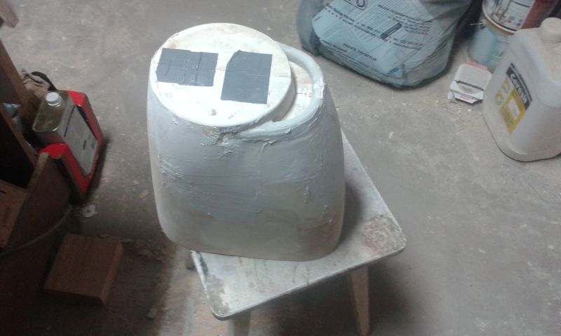

Witam po długiej przerwie......choroba , a com zaczął chciałbym skończyć, więc na pierwszy ogień na rozruch skończyłem kopyto pod formę maski
Komentarz: i pierwsza przymiarka wręg kadłuba
20150623_190221.jpg [ 71.12 KiB | Przeglądane 13144 razy ]

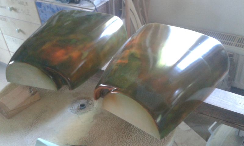

Komentarz: po ostatnim lakierze, warstwa rozdzielacza i laminowanie formy
20150609_162648.jpg [ 49.29 KiB | Przeglądane 13144 razy ]

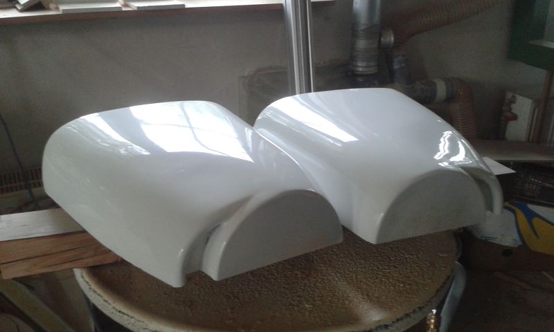

Komentarz: przedostatnia faza
20150602_130558.jpg [ 52.84 KiB | Przeglądane 13144 razy ]
