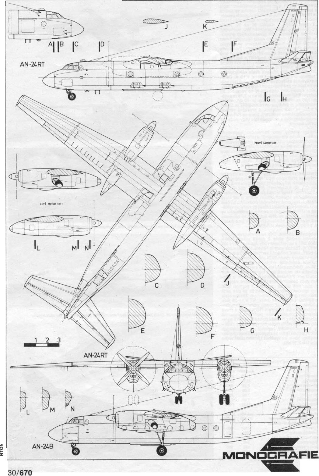

Jeszcze parę zdjęć oryginału ;
pobrany plik.jpg [ 5.77 KiB | Przeglądane 38403 razy ]
images (1).jpg [ 4.4 KiB | Przeglądane 38403 razy ]
images (2).jpg [ 5.15 KiB | Przeglądane 38403 razy ]
images (3).jpg [ 7.55 KiB | Przeglądane 38403 razy ]

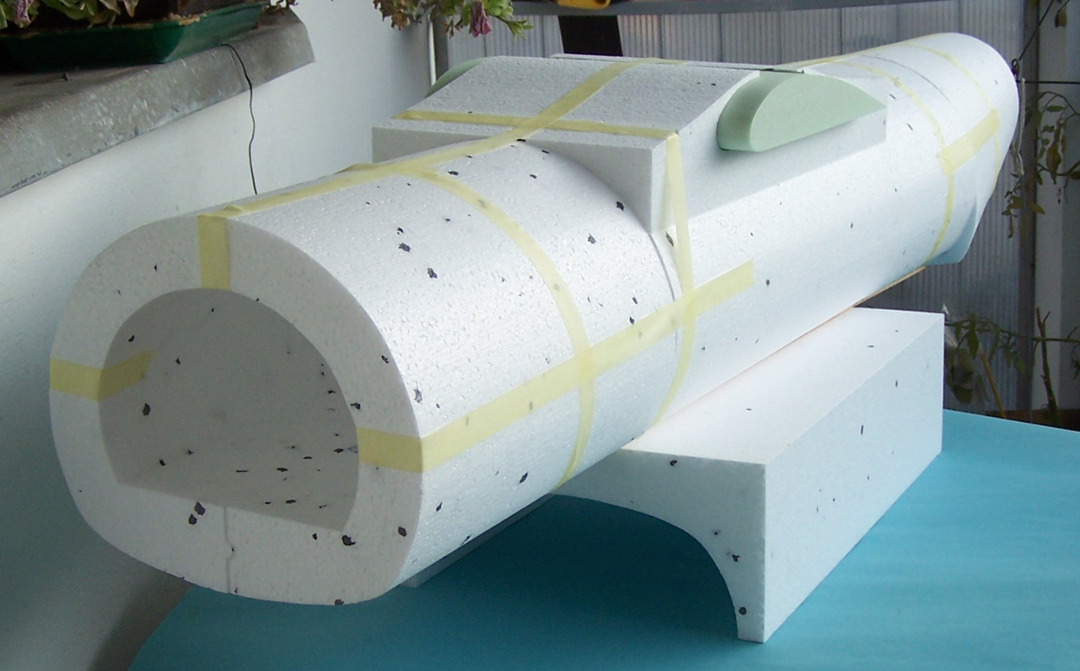

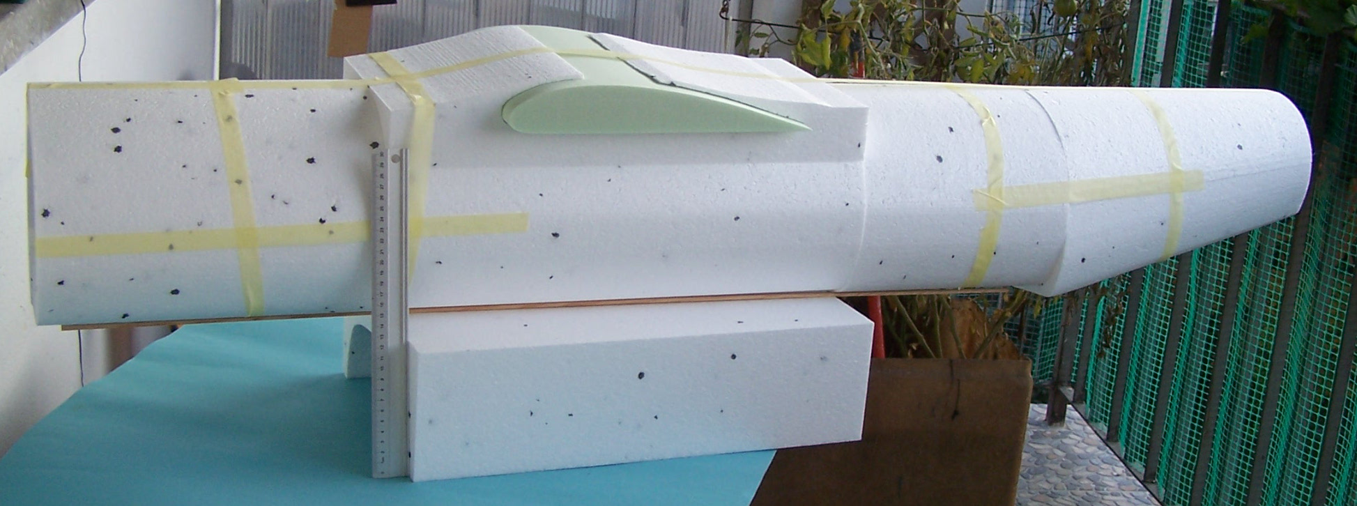

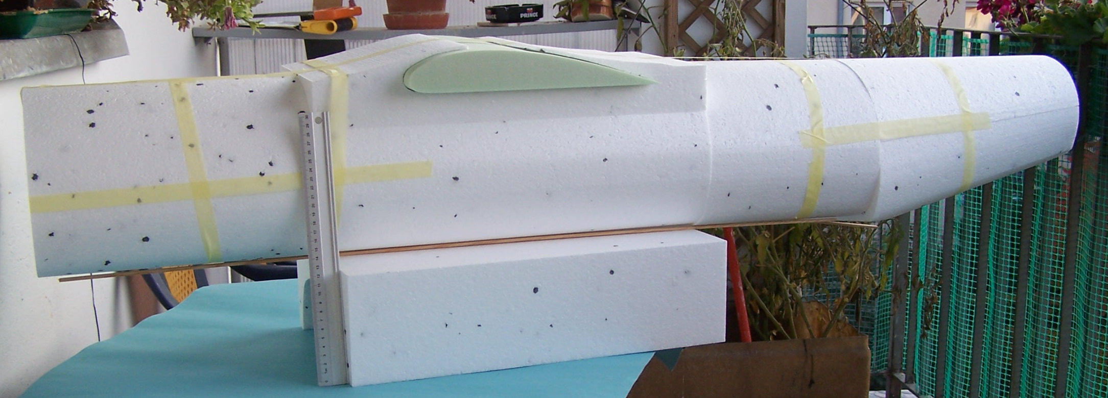

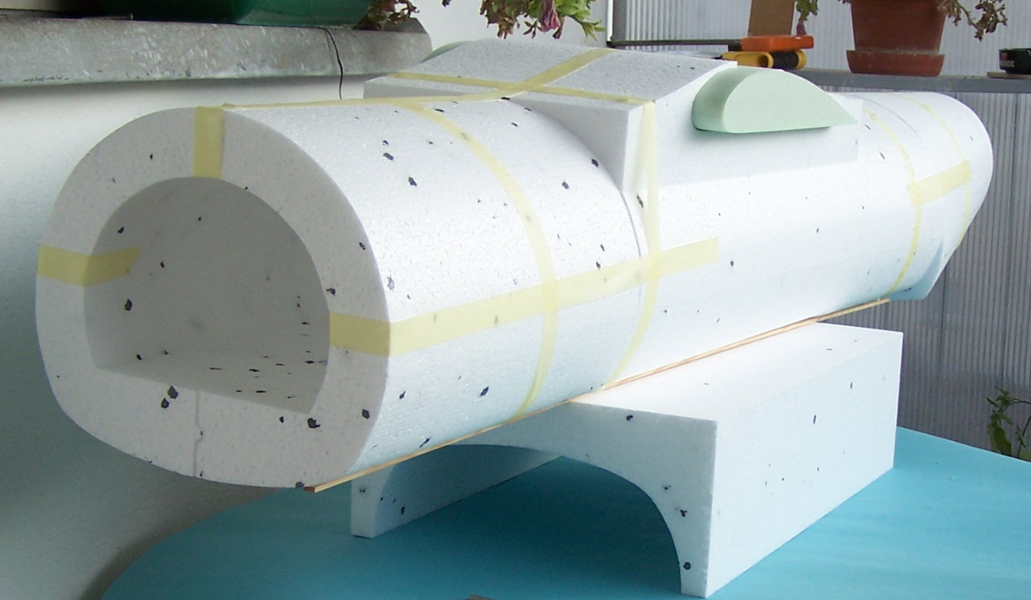

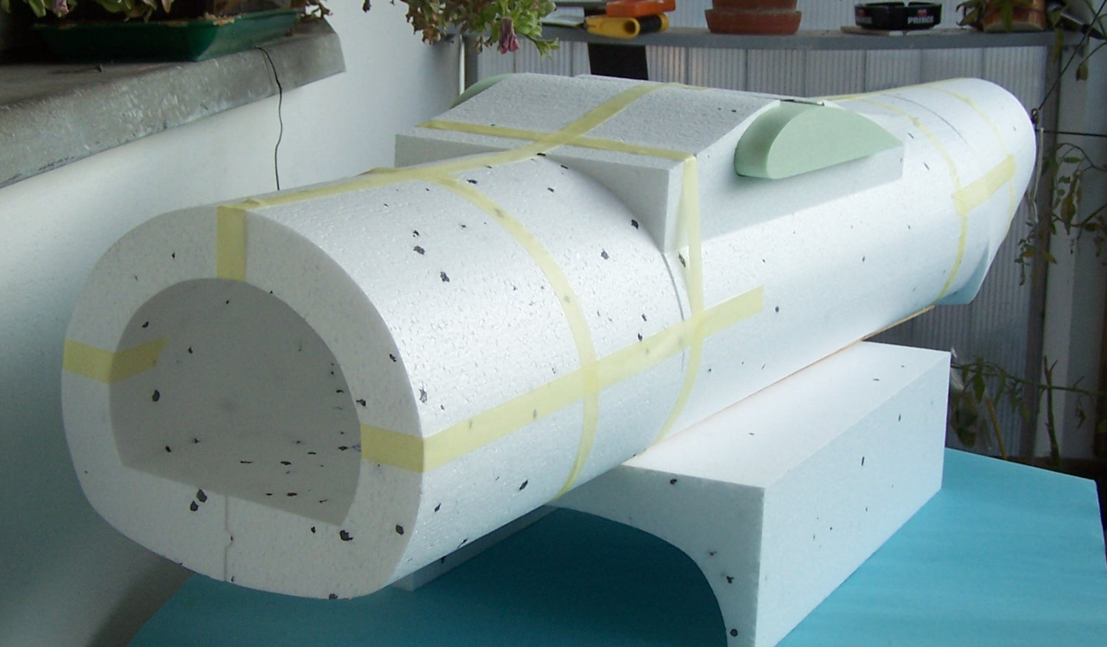

Przez parę ostatnich dni trochę sobie popracowałem i w piątek Filip mógł odebrać pierwszą część wyciętych elementów do modelu .
100_4083.JPG [ 329.33 KiB | Przeglądane 38151 razy ]
Wycięte elementy to część kadłuba a przynajmniej większa jego część .
100_4087.JPG [ 253.68 KiB | Przeglądane 38151 razy ]

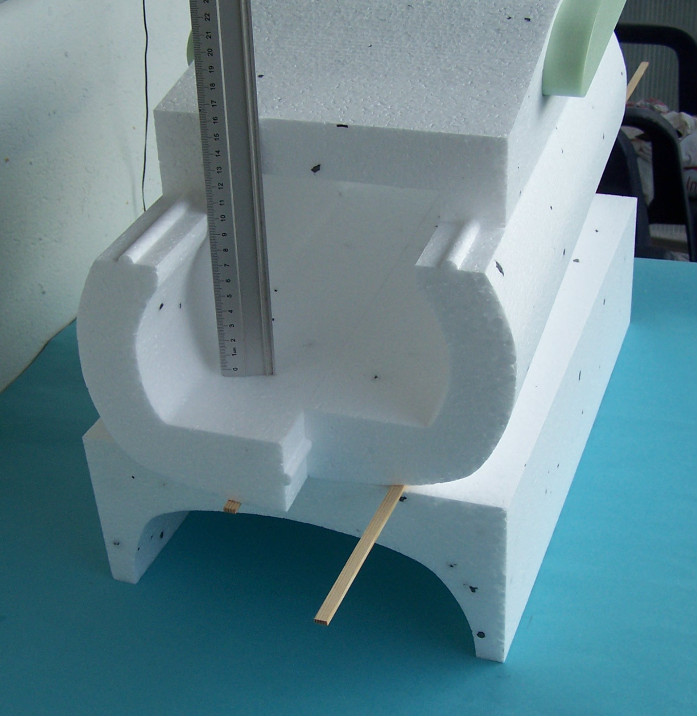

Na zdjęciu środkowy segment kadłuba z elementem pod skrzydłowym . Jasno zielona wstawka z styrodur to technologiczna część skrzydła . linijka pozwala ocenić wielkość kadłuba .
100_4088.JPG [ 283.56 KiB | Przeglądane 38151 razy ]
Na fotce widać sposób łączenia poszczególnych części . Półkoliste zamki służą do dokładnego sklejenia kadłuba a jednocześnie pomagają przy pasowaniu i przymiarkach części .
Grubość ścianek bocznych kadłuba wynosi 40 mm . Górna część kadłuba razem ze skrzydłem będzie zdejmowana i umożliwi dostęp do wnętrza kadłuba .
100_4091.JPG [ 298.04 KiB | Przeglądane 38151 razy ]
Kadłub złożony na sucho bez kleju i zabezpieczony taśmą . Jest to część od końca kabiny pilotów do stateczników tylnych .
Część tylna jest trochę większa . Przygotowana do obróbki papierem ściernym z racji płynnych przejść do ogona .
100_4093.JPG [ 181.82 KiB | Przeglądane 38151 razy ]

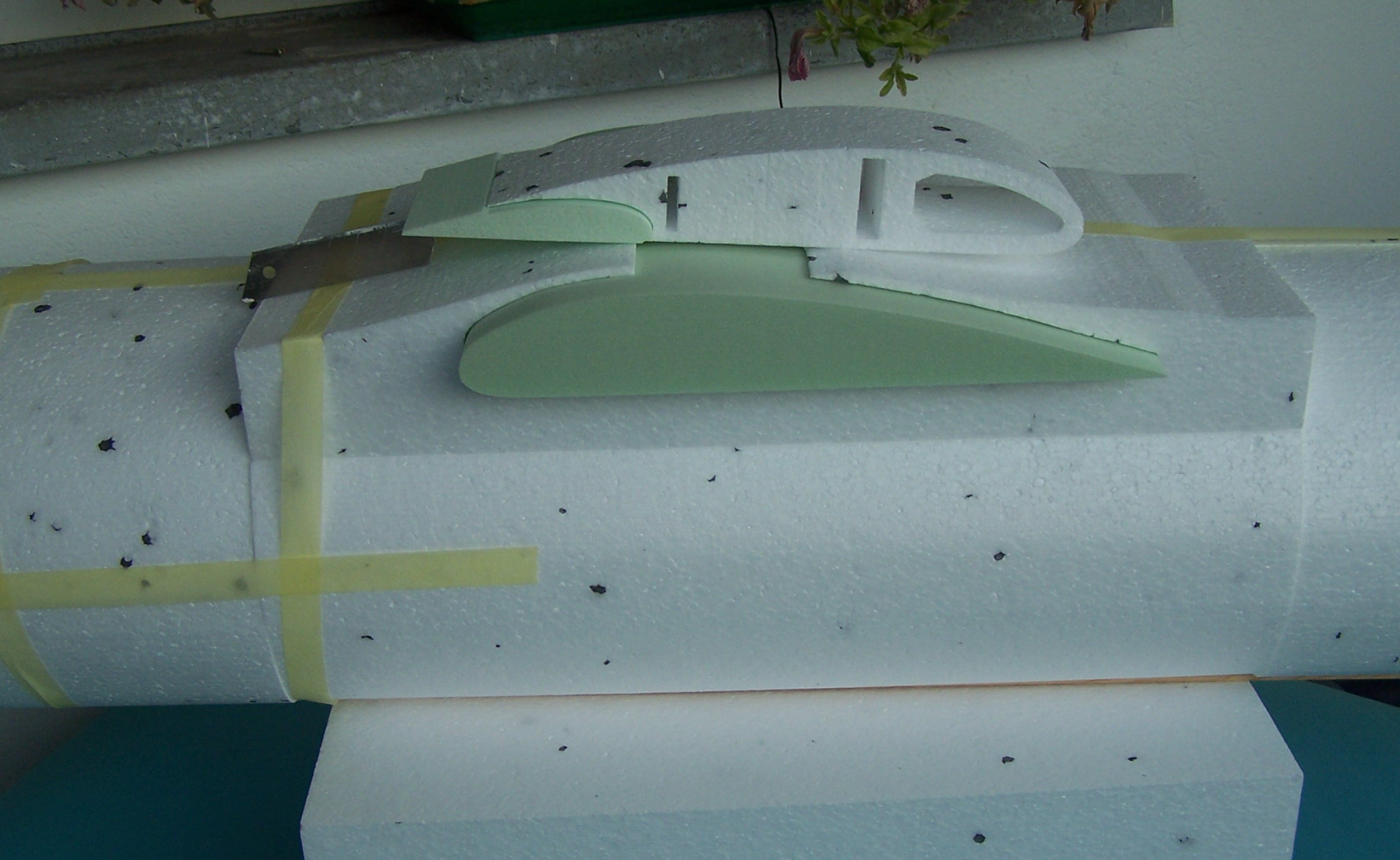

Środkowa kwadratowa część pod skrzydło będzie obrobiona papierem ściernym ( płynne przejście kadłuba w skrzydło ) .
Zielona wstawka ze styroduru jest dużo twardsza od styropianu i ułatwi obróbkę kadłuba . Później w to miejsce zostanie wklejony centropłat ze styropianu
100_4097.JPG [ 353.24 KiB | Przeglądane 38151 razy ]

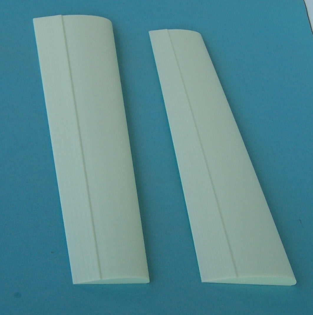

Prace powoli postępują , ale Filip jak zwykle na bieżąco nie przesyła mi fotek , :mrgreen: , łobuz jeden . :lol:
Mnie udało się wyciąć końcówki skrzydeł wraz z lotkami oraz klapy w części zwężającej się od silników .

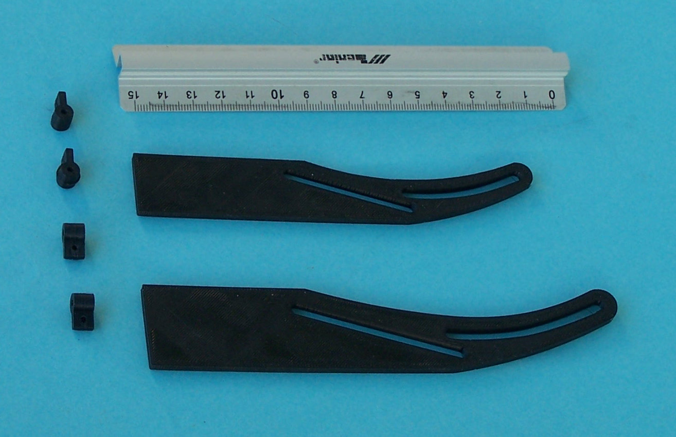

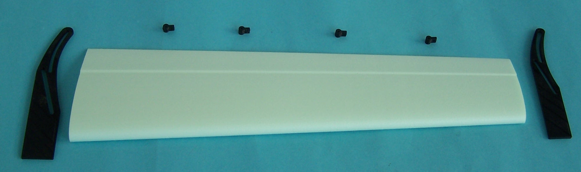

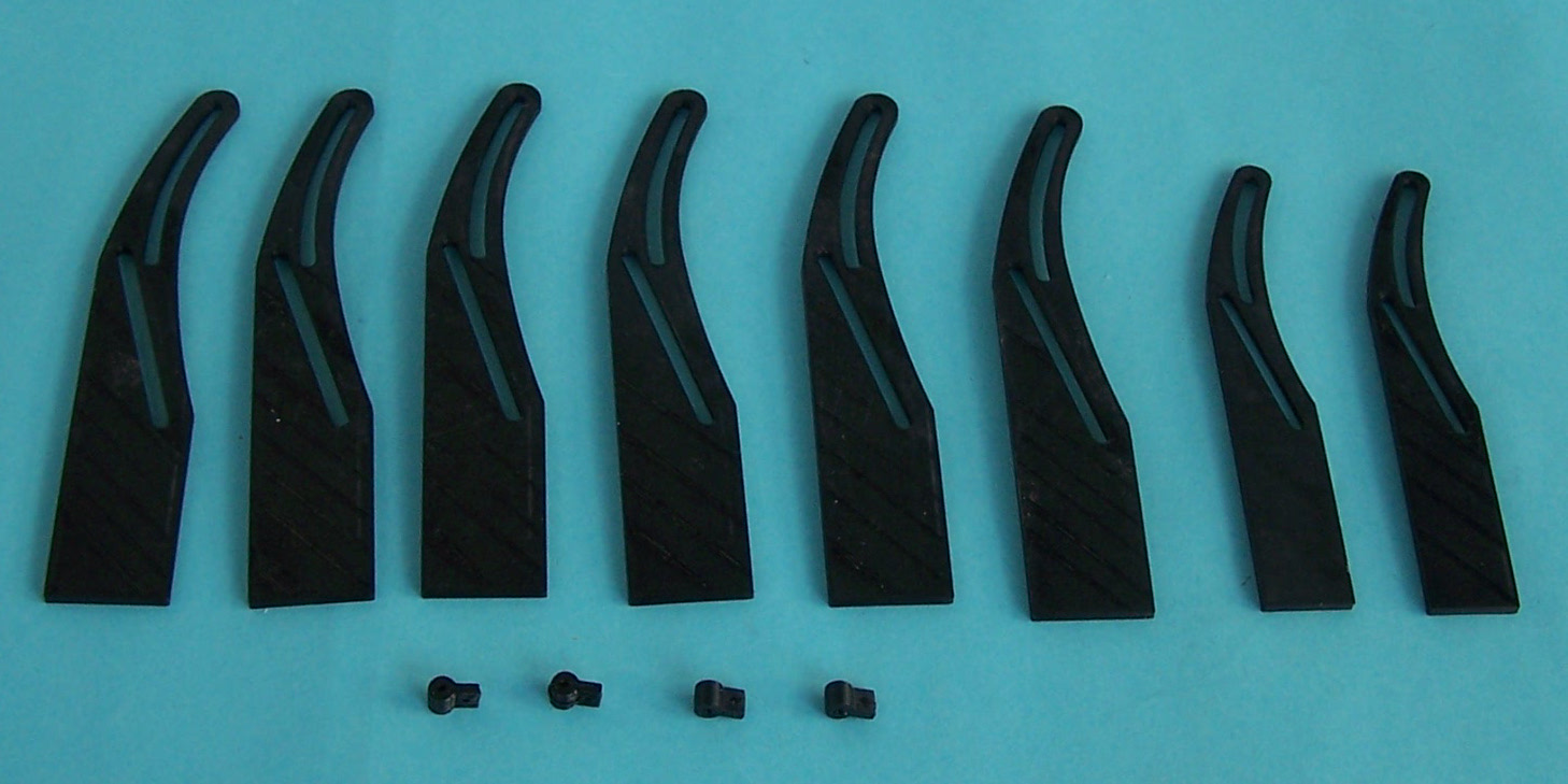

Wydrukowałem na drukarce 3D prowadnice klap oraz uchwyty popychaczy . :oops:
100_4132.JPG [ 180.74 KiB | Przeglądane 37927 razy ]
Jest to komplet do wszystkich klap , dwie klapy między kadłubem a silnikami , oraz po jednej na każdym skrzydle poza silnikami .
Ten system Filip opracował do łodzi latającej Short Empire S-21 Maja . stosowany w zeszłam sezonie nie zdał egzaminu ( palił serwa i się zacinał ) . :o
100_4138.JPG [ 181.36 KiB | Przeglądane 37927 razy ]
Jest to komplet na jedną lotkę zwężającą się .
100_4128.JPG [ 133.42 KiB | Przeglądane 37927 razy ]
100_4131.JPG [ 137.46 KiB | Przeglądane 37927 razy ]
Klapa ma charakterystyczny uskok na grzbiecie jest to miejsce do którego klapa chowa się pod skrzydłem .
Jest ona mocowana do prowadnicy w dwu punktach , z przodu krawędź wysuwa się ze skrzydła , natomiast tylne prowadzenie powoduje odchylenie klapy w dół .
Filip bardzo elegancko rozwiązał sposób wysuwania klap . Mogą one praktycznie dowolnie się poruszać , wszystko zależy od wycięć w prowadnicach . Natomiast rysunek przenieść do drukarki jest bajecznie prosty i szybki . :twisted:
Celowo opisuje dokładnie prowadnice co by przekonać niedowiarków do druku 3D .

no ja jestem taki niedowiarek co do druku 3D :D
Jaka technika druku została użyta? Z pierwszej chwili wygląda jak FDM z pełnym wypełnieniem(?).
 Tytuł: Re: Antonow AN - 24
PostNapisane: poniedziałek, 11 stycznia 2016, 18:22
Bardzo przepraszam za zwłokę . Trochę bo czekałem na zdjęcia od Filipa , trochę bo święta a najbardziej to pewnie wrodzone lenistwo .
Jeśli chodzi o druk to zwykłe PLA ze 100 % wypełnieniem , moim zdaniem starczyło by 50 % ale Filip chciał mieć pełne wypełnienie to ma . A co tam . :lol:
Co do druku to dopiero wszyscy się uczymy , ja jestem wielkim entuzjastą . Teraz mam drukarkę 180 X 180 X 200 mm .
Ale kończę montaż o polu 300 X 300 X 200 mm . wtedy dopiero będę mógł się trochę pobawić i lepiej poznać możliwości wykorzystania i poznania jej możliwości .

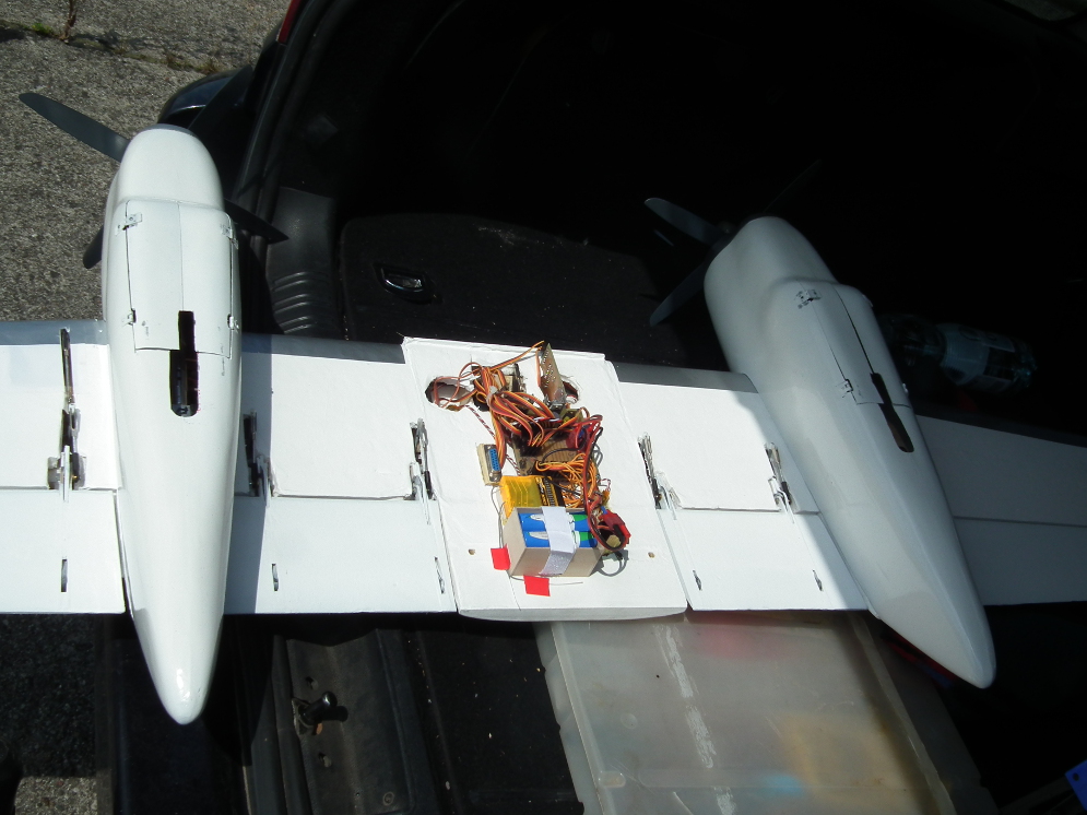

Nareszcie skrzydło z grubsza zmontowane . Wygląda to tak ;
IMG_1985_1.JPG [ 34.68 KiB | Przeglądane 37380 razy ]
IMG_1986_1.JPG [ 33.51 KiB | Przeglądane 37380 razy ]
Jeszcze to samo ale w widoku z tyłu ;
IMG_1987_1.JPG [ 42.55 KiB | Przeglądane 37380 razy ]
IMG_1988_1.JPG [ 41.17 KiB | Przeglądane 37380 razy ]
Na zdjęciach widać część skrzydła która będzie w całości odejmowana od kadłuba . Przerwa pomiędzy l=klapami to jest miejsce mocowania osłony silników i gondoli podwozia . Wykonane całkowicie z włókna szklanego . w modelu w sumie będą cztery klapy i dwie lotki . Pozostałe części skrzydła ( brak ich na zdjęciu ) będą zaopatrzone w lotki .

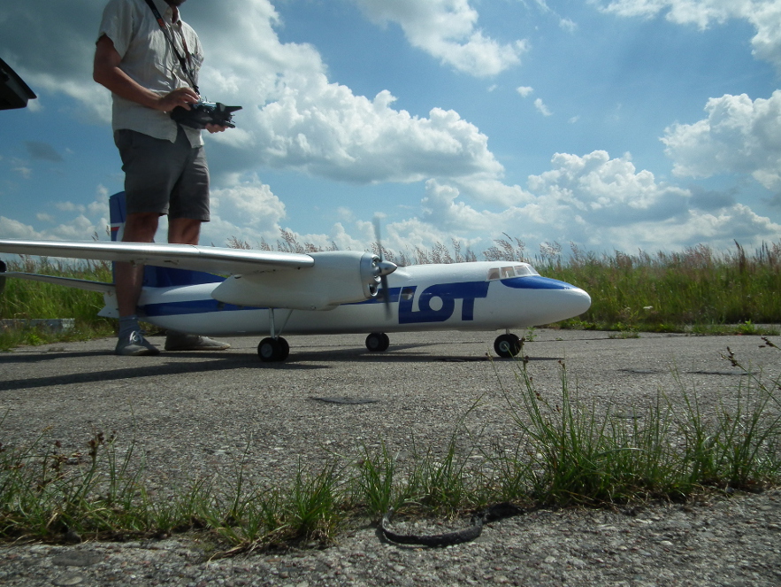

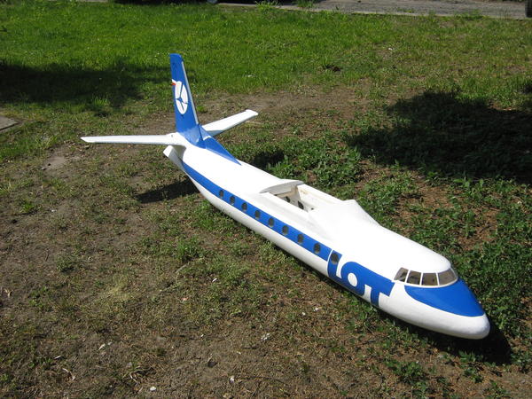

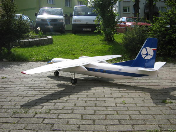

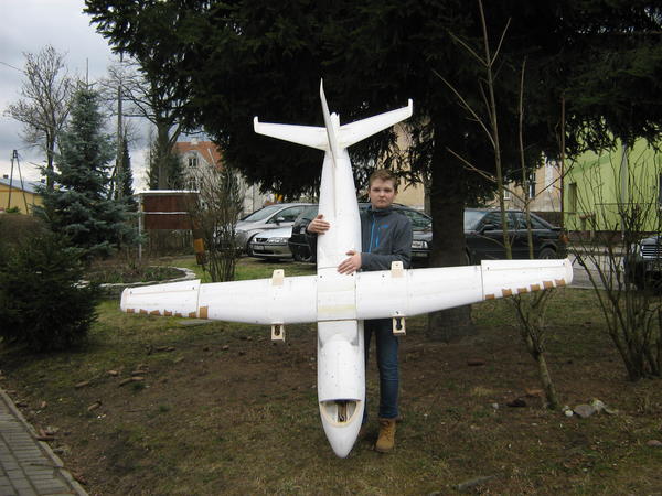

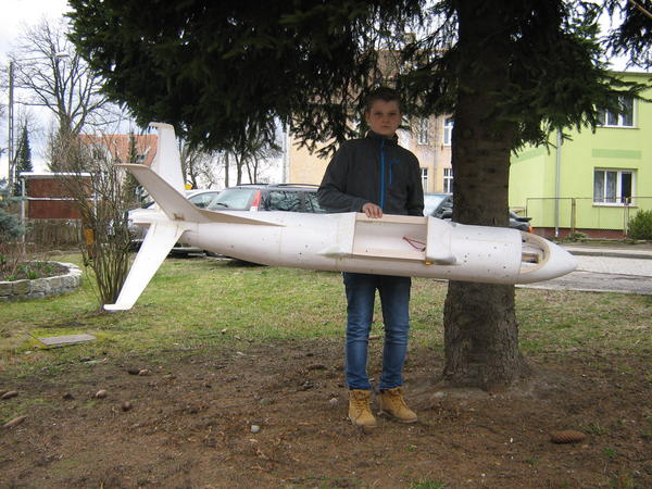

PostNapisane: czwartek, 31 marca 2016, 23:02
Teraz dopiero widać wielkość modelu .
IMG_1999_1.JPG [ 76.16 KiB | Przeglądane 26622 razy ]
IMG_2000_1.JPG [ 66.27 KiB | Przeglądane 26622 razy ]
No i tępo pracy Filipa . Sekcje tylną oraz stateczniki wycinałem dwa tygodnie temu a tu już całość zmontowana .
Chyba na święta jajek nie jadł a o gorzałce nie wspomnę .

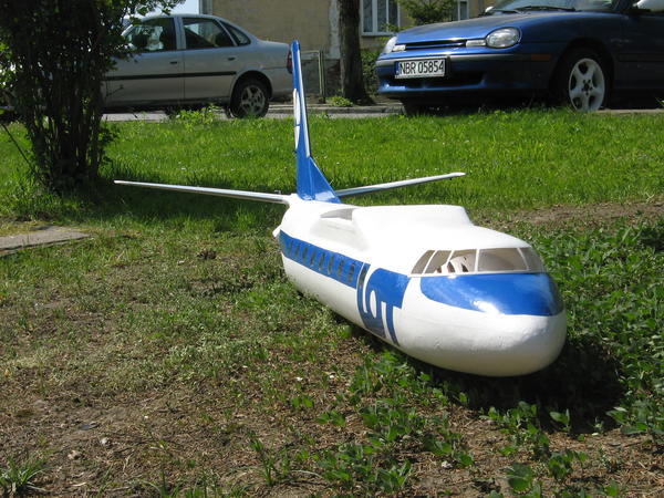

Dostałem znowu od Filipa parę zdjęć to i uprzejmie donoszę co słychać u naszego kolegi ;

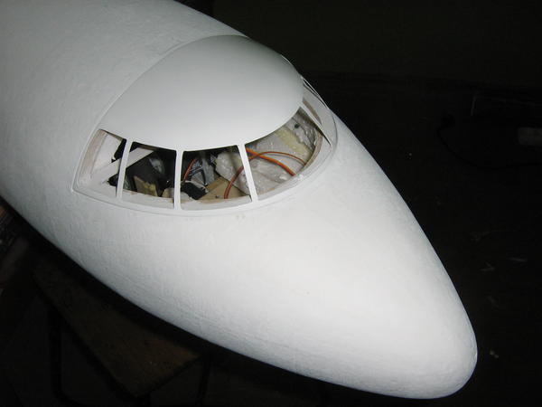

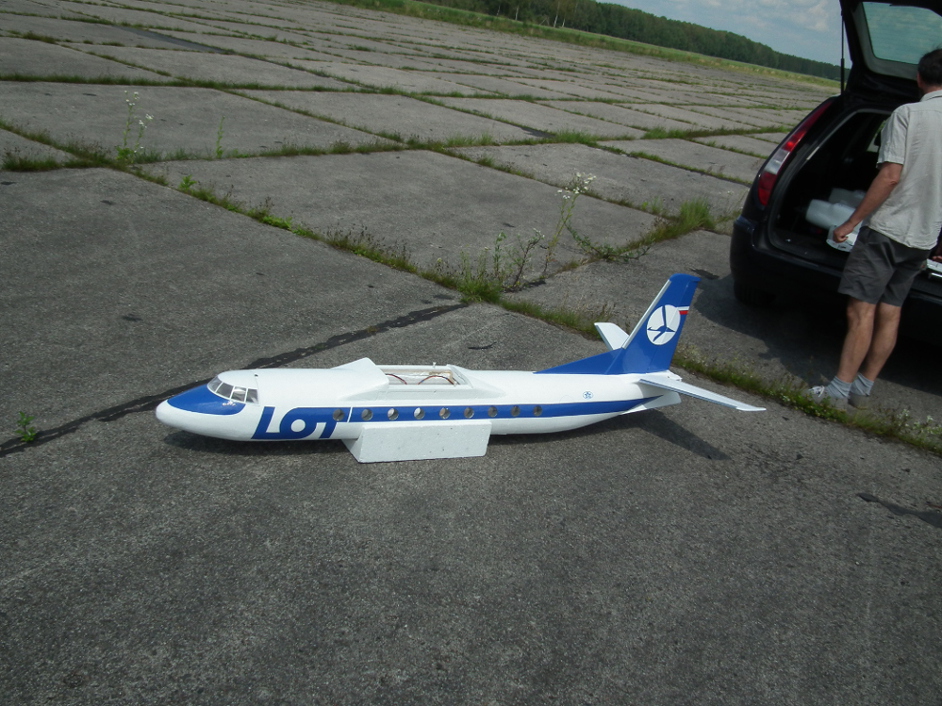

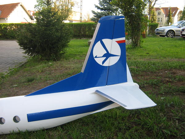

IMG_2002_1.JPG [ 27.13 KiB | Przeglądane 26519 razy ]
Kadłub oklejony japonką a i miejsce pracy dzielnych pilotów z grubsza gotowe .

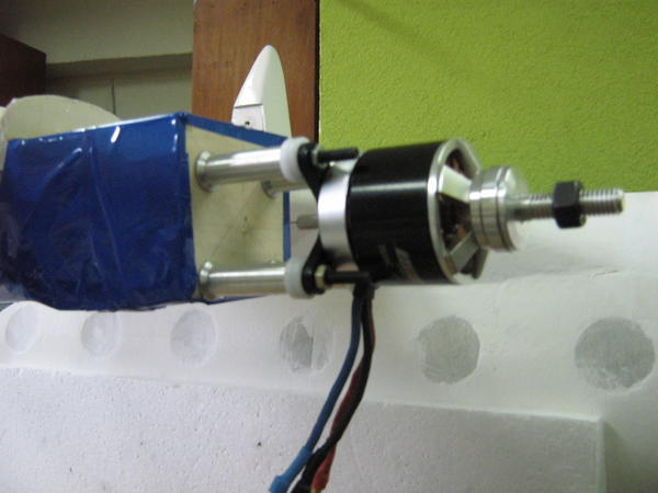

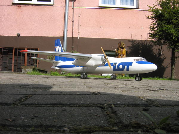

IMG_2003_1.JPG [ 37.7 KiB | Przeglądane 26519 razy ]

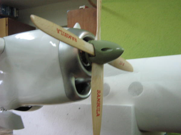

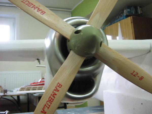

Dwa silniki DUALSKY ECO 3520C 720RPM/V zasilane z 2
pakietów 4s 3200mAh .

Osłona silnika jak i maska przednia wykonana z włókna szklanego z formy .
Wykonanie całości kopyta to oczywiście dzieło kolegi Filipa , natomiast formę jak i odbitki masek silnika to kolega Andrzej Bryska z Olsztyna . A co , nie damy za bardzo się przemęczać koledze Filipowi ,
" POMOŻEMY " . Głównie za pomocą drobnych choć sknoconych drobiazgów i głupich rad których on i tak nie słucha . " No i fajnie jest " jak mówią w pewnej reklamie . A co nie wolno nam .
IMG_2005_1.JPG [ 40.56 KiB | Przeglądane 26519 razy ]
Widoczne skrzydło wraz z gondolami ze śmigłami 12x8 , moim zdaniem nie najgorzej .

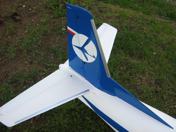

Były zdjęcia lotek , silników czas na ogon , dodaję dwa zdjęcia stateczników w malowaniu lotowskim . Czyli ze wschodniej części żelaznej kutyny .
IMG_2007_1.JPG [ 69.29 KiB | Przeglądane 26269 razy ]
IMG_2009_1.JPG [ 65.61 KiB | Przeglądane 26269 razy ]
Malowanie oczywiście w wersji cywilnej , Filip jest zagorzałym antymilitarystą .

I jeszcze dwa zdjęcia jeszcze ciepłe bo dziś oklejany kadłub modelu ;
IMG_2010_1.JPG [ 84.57 KiB | Przeglądane 26261 razy ]
IMG_2011_1.JPG [ 83.89 KiB | Przeglądane 26261 razy ]
Joker

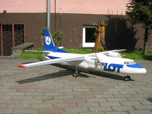

PostNapisane: czwartek, 19 maja 2016, 21:13

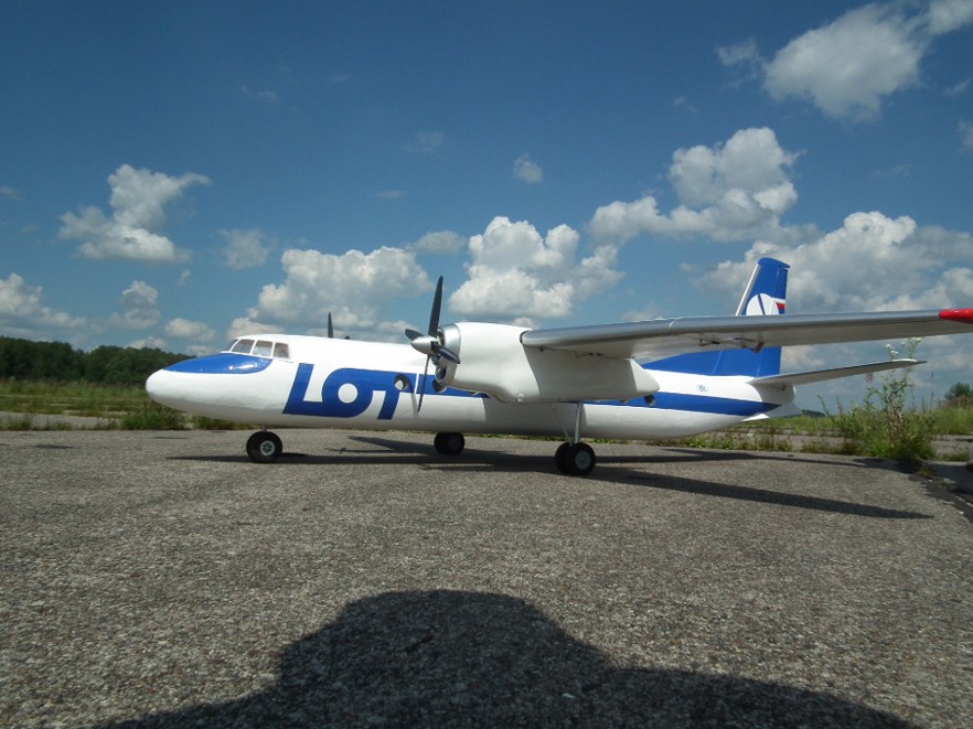

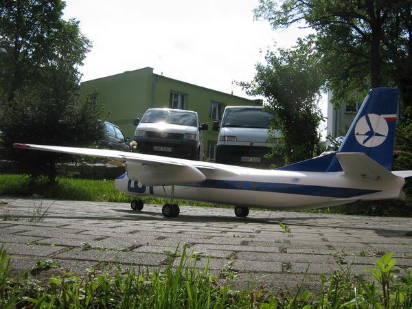

Model prawie gotowy . Złożony z całym wyposażeniem .
Zdjęcia jak i poprzednie na dworze , w modelarni zdjęć nie uda się zrobić ( za mało miejsca ) .
IMG_2013_1.JPG [ 59.9 KiB | Przeglądane 26164 razy ]
IMG_2014_1.JPG [ 59.79 KiB | Przeglądane 26164 razy ]
IMG_2015_1.JPG [ 70.58 KiB | Przeglądane 26164 razy ]
IMG_2016_1.JPG [ 74.46 KiB | Przeglądane 26164 razy ]
Zostało do zrobienia jeszcze parę napisów no i pierwsze loty .

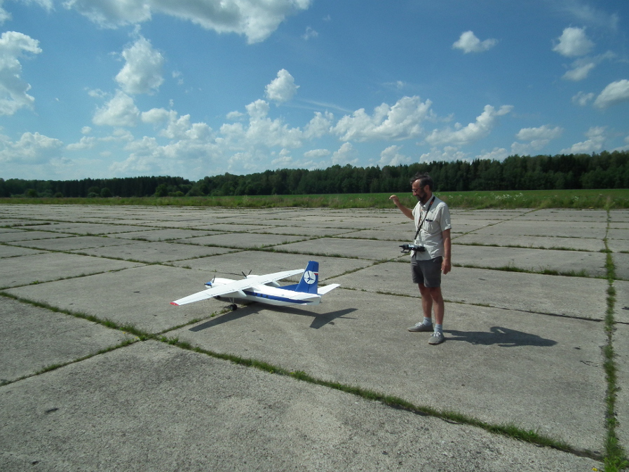

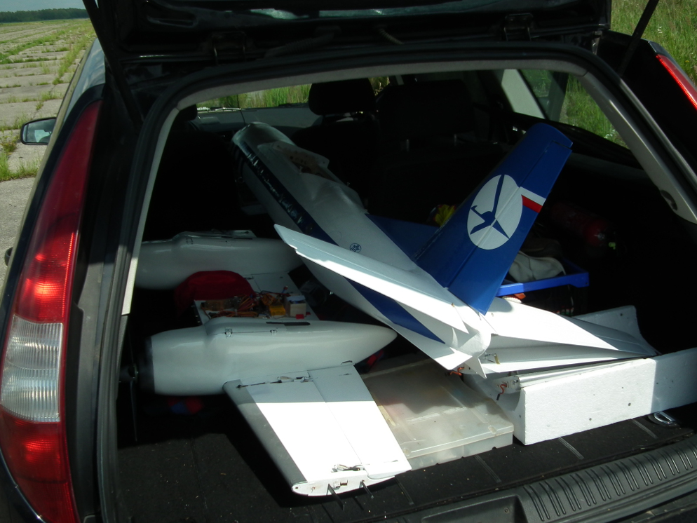

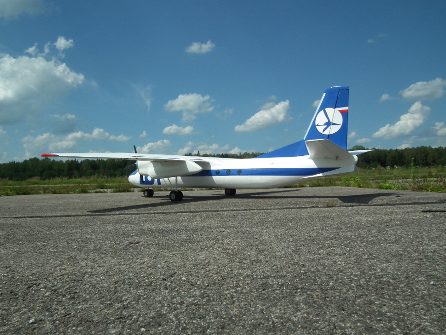

PostNapisane: środa, 6 lipca 2016, 11:57
Chciało by się zacząć od słów znanych z niektórych pism ; " donoszę najuprzejmiej jak tylko potrafię " .
Ale do rzeczy w sobotę przy ładnej pogodzie na lotnisku w Ornecie nasz sympatyczny kolega Filip przy niewielkiej pomocy dokonał pierwszego lotu modelem AN - 24 .
Ale po kolei ;
1.JPG [ 356.04 KiB | Przeglądane 25738 razy ]
W takiej postaci model dotarł na lotnisko , ledwie się zmieścił .
2.JPG [ 393.22 KiB | Przeglądane 25738 razy ]
No i zaczynamy montaż modelu .
3.JPG [ 336.31 KiB | Przeglądane 25738 razy ]
Tak wygląda skrzydło od dołu . Cała elektronika jest zamocowana od dołu skrzydła .
4.JPG [ 393.3 KiB | Przeglądane 25738 razy ]
5.JPG [ 353.18 KiB | Przeglądane 25738 razy ]

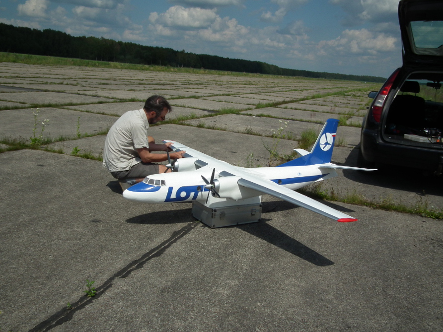

Montaż samolotu .
6.JPG [ 319.08 KiB | Przeglądane 25738 razy ]
7.JPG [ 362.14 KiB | Przeglądane 25738 razy ]
A tak wyglądam złożony .
8.JPG [ 379.04 KiB | Przeglądane 25738 razy ]
Jeszcze próba silników .
9.JPG [ 345.38 KiB | Przeglądane 25738 razy ]
I nareszcie jestem gotowy do lotu .
Jak już nieraz koledzy zauważyli oblot bez " filma się nie liczy " , pozwalam się zamieścić moje wypociny . Są bardzo złej jakości . Filmowcem jestem gorszym niż modelarzem , a modelarzem też jestem kiepskim .
Właściwy film jest aktualnie montowany przez kol . Andrzeja i wkrótce go zamieszczę , będzie na pewno lepszy .
W sumie oblot był udany . Samolocik okazał się trochę żle wyważony ( za lekki przód ) trzeba będzie przesunąć pojemnik na akumulatory do przodu .
A tak zupełnie na marginesie to lotnisko w Ornecie idealnie się nadaje coroczny piknik .
W miasteczku odbywa się sporo imprez modelarskich . W przyszłym roku o ile mi wiadomo mają odbyć się mistrzostwa świata modeli pływających w klasach redukcyjnych .
Tereny byłego lotniska są własnością lasów państwowych lub gminy , można się dowiedzieć .
