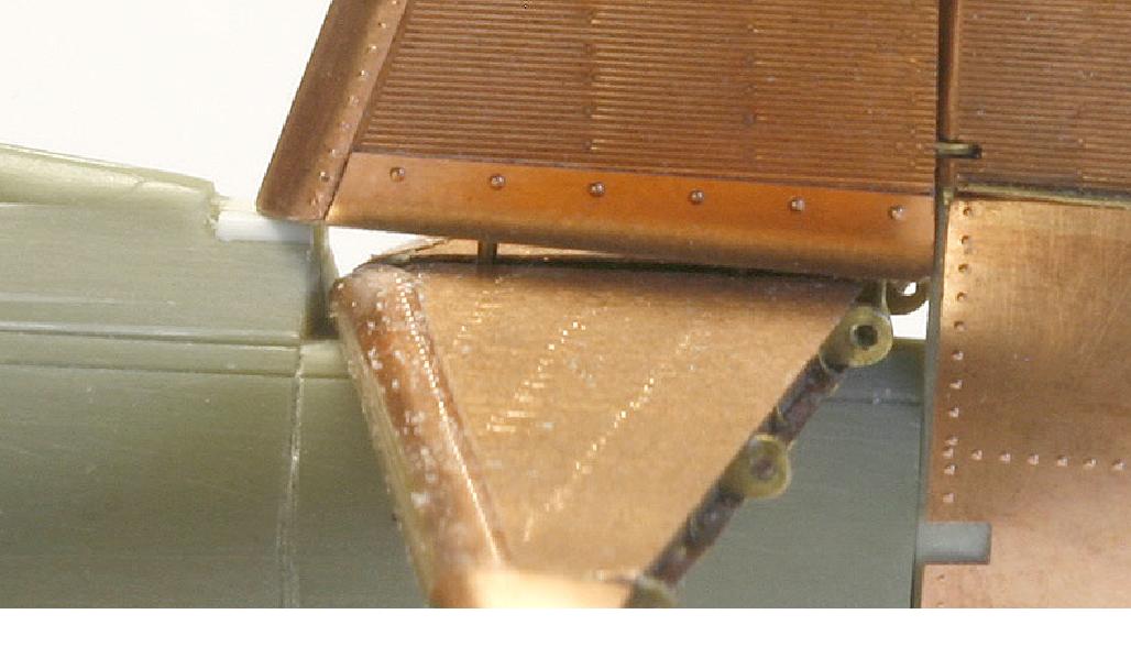

Nawet to co Hubert pokazał:
Gładkie skrzydło.JPG [ 84.55 KiB | Przeglądane 13024 razy ]
skrzydła 11 były kryte blachą żłobkowaną:
Skrzydła Puławskiego.JPG [ 121.49 KiB | Przeglądane 13024 razy ]
ED: nie w całości, ale w sporej centralnej górnej części.

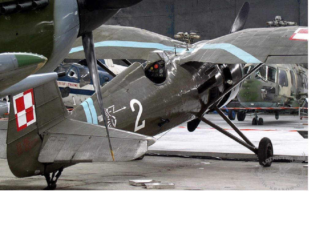

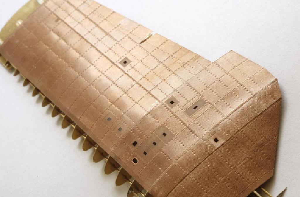

Chodzi mi o krycie płatów blachą żlobkowaną.
Zawsze wiedziałem, że samoloty Puławskiego były kryte tą "jego" blachą, ale może się mylę?
Nie widziałem nigdy z bliska oryginału.
Tu nie wiele widać:
p 11111.JPG [ 101.96 KiB | Przeglądane 12800 razy ]
tu też:
p 11 222.JPG [ 59.74 KiB | Przeglądane 12800 razy ]

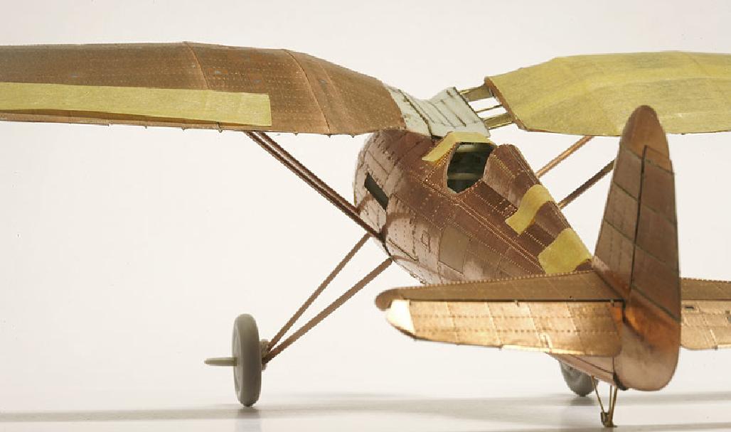

natomiast tutaj już ją wyraźnie widać na stateczniku pionowym:
p 11 333.JPG [ 66.32 KiB | Przeglądane 12800 razy ]
Czy Ktoś widział oryginał 11 z bliska? Jak to jest z kryciem tą blachą?
