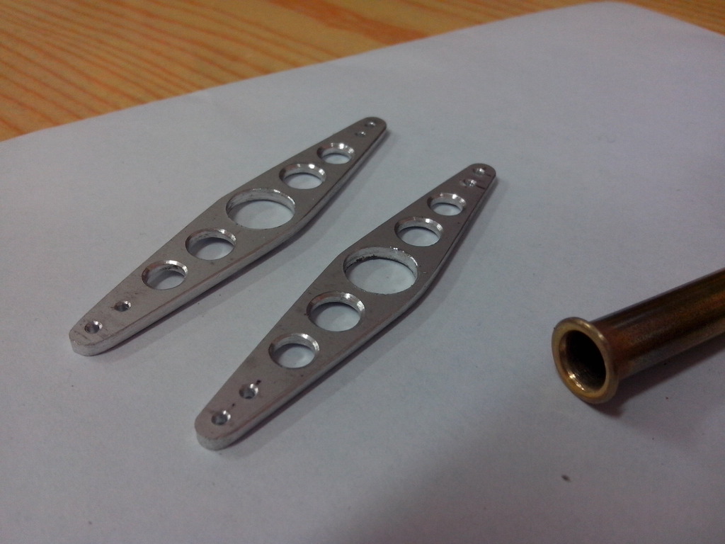

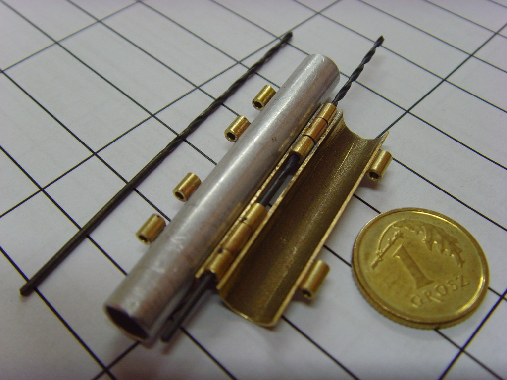

Orczyki steru wysokości i próbka wywinięcia mosiężnej tulejki, które to elementy przypadną we wskazanych miejscach.
IMG_20150421_093918_zpsnu6hb3on.jpg [ 131.98 KiB | Przeglądane 12627 razy ]
moranen-0031_zpsoz37kdwp.jpg [ 287.48 KiB | Przeglądane 12627 razy ]
Spokojnie, nie popadajcie w przerażenie, to nie jest rysunek, który będzie całkowicie zaadoptowany :mrgreen:
Tylko część elementów. A poza tym to typ N, więc nieco inny ogon.

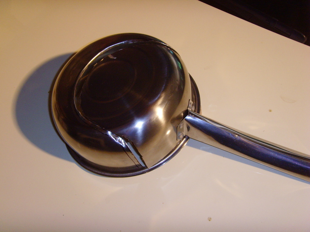

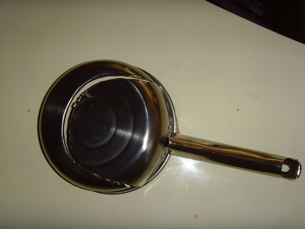

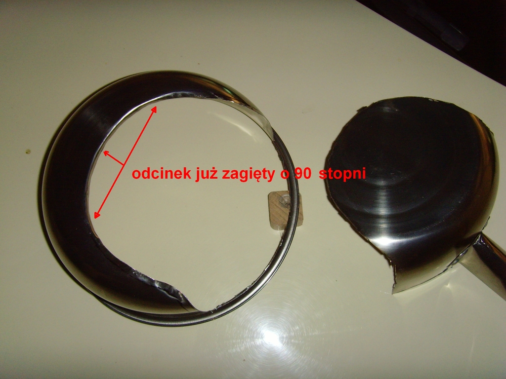

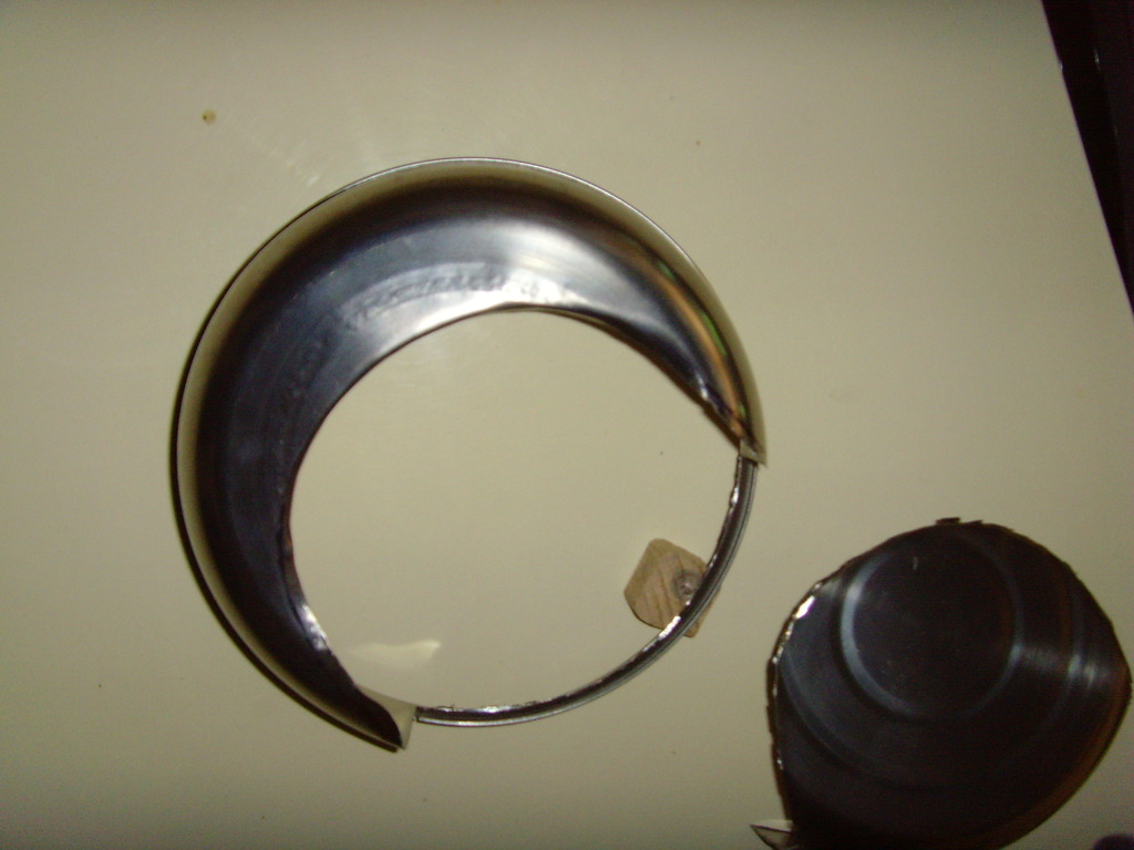

Od chińskich kolegów modelarzy nabyłem drogą kupna produkowaną przez nich owiewkę silnika o średnicy 165 mm, dedykowaną pod skalę 1/6. Nie wiedzieć czemu, przynitowali do niej jakiś chyba dyszel. Ponieważ to nie np. Nieuport 28, więc trzeba będzie ją nieco zmodyfikować. Po pierwsze usunąć ten nieszczęsny dyszel, a potem wyciąć co nieco, żeby pozostał charakterystyczny półksiężycowy kształt. Ponieważ blacha jest dość cienka, chcę przednią krawędź usztywnić. Też po to, żeby się nie pociąć potem. Na razie wywinąłem tylko część krawędzi, tę najłatwiejszą. Dalej będzie trudniej. Oczywiście pozostawiona tymczasowo obwódka będzie odcięta na końcu. Na razie trzyma całość, żeby się nie zwichrowała.
SNV32216_zpsvcdttxzs.jpg [ 139.57 KiB | Przeglądane 12627 razy ]
SNV32221_zpsqlp0cxtr.jpg [ 131.75 KiB | Przeglądane 12627 razy ]
SNV32218_zpsaj4ity9p.jpg [ 145.79 KiB | Przeglądane 12627 razy ]
SNV32219_zpsqmhnuoek.jpg [ 483.76 KiB | Przeglądane 12627 razy ]
edit: Tymczasem zbadaliśmy wytrzymałość wspomnianych wcześniej szybko-złączy na skrzydła. Moi koledzy z pracy bardzo się zaangażowali w pomiary. Wykorzystaliśmy urządzonko używane zwykle do pomiarów sprężyn meblowych po dorobieniu odpowiednich końcówek. Filmik pokazuje jedną z ostatnich wersji. Wcześniej trzeba było zmienić sposób zakucia linki w kulce, jak i samo gniazdo blaszane. IV wersja nas zadowoliła.

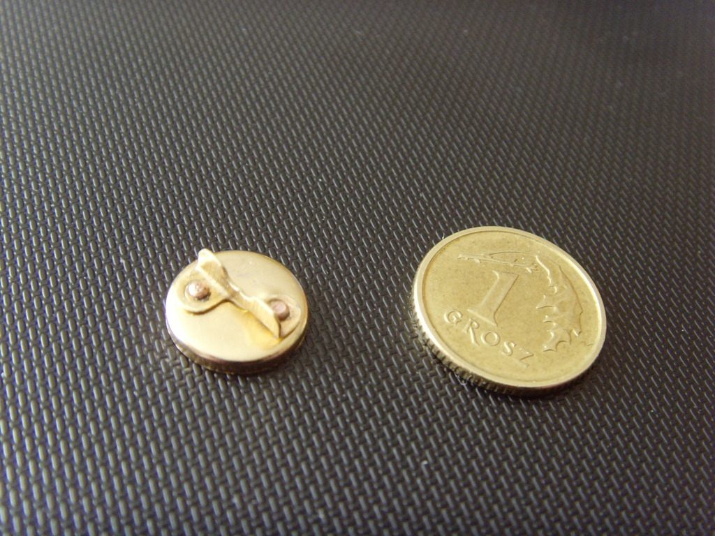

Budowa trochę wyhamowała. Ale to nie znaczy, że nic się nie dzieje.

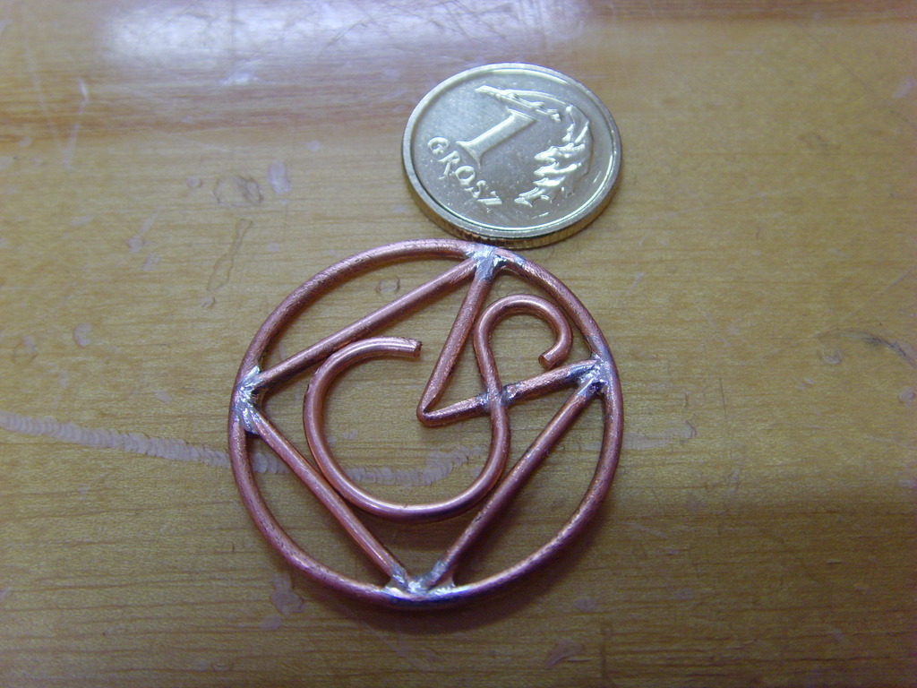

Powstało logo firmowe na owiewkę. Jakoś nie pasowało mi robienie naklejki z papieru.
Teraz tylko trochę umiejętnie sklepać, żeby wyglądało na blaszkę. Wyczyścić pozostałości cyny. Wywiercić otworki pod szpilki i przymocować.

Klepanie może zostawić ślady na bokach liter... Lepiej przeszlifować :)
 Tytuł: Re: Morane-Saulnier type H 1913 Hydro-Racer 1/6
PostNapisane: poniedziałek, 18 maja 2015, 08:32
Posty: 1523
Sklepanie to miałem na myśli za jednym zamachem prasą. Albo dwie grube blachy i sruuuu młotkiem. Tak na oko co najmniej kilowym. Bo rzeczywiście klepanie po kawałku młotkiem zdeformuje wszystko i pofaluje. Zobaczę jak pójdzie. Najwyżej machnę jeszcze jedno i wtedy zeszlifuję :)

Jendrek, ja wiem, że to jest stosunkowo duże, ale nie podejmuję się tego wybzybzać ręcznie w blaszce.
Zobaczę jak to będzie wyglądać po spłaszczeniu. Najwyżej się zrobi drugie i zeszlifuje.
SNV32254_zpska3fjoe1.jpg [ 223.7 KiB | Przeglądane 12027 razy ]
Może można by to zrobić laserem, albo wytrawianiem.
Ale to tylko emblemat na owiewkę. Jest jeszcze wiele innych detali do zrobienia. Ważniejszych.

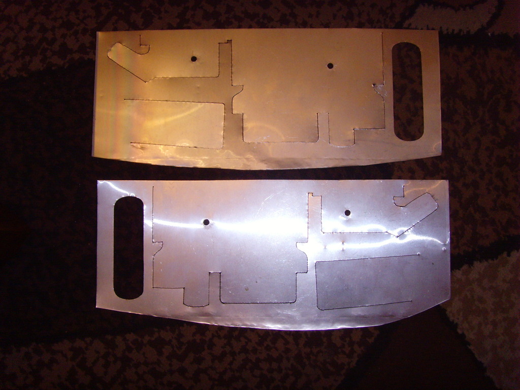

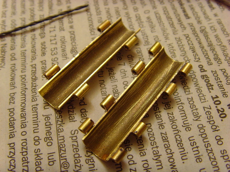

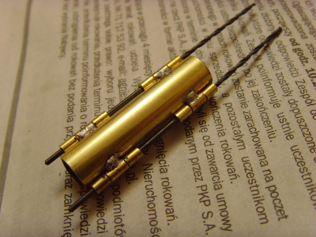

A teraz troszkę z innych detali.
SNV32276_zpsfnbyecsh.jpg [ 185.5 KiB | Przeglądane 12027 razy ]

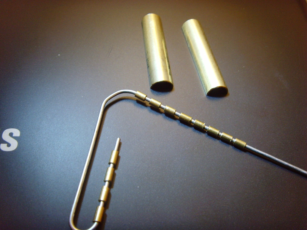

Z takich elemencików..
SNV32300_zpstdmlzu6x.jpg [ 222.05 KiB | Przeglądane 12027 razy ]
Powstało takie coś.

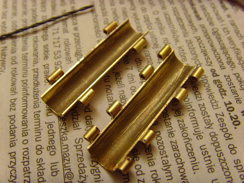

SNV32302_zps3s7e0qjb.jpg [ 184.78 KiB | Przeglądane 12027 razy ]
SNV32299_zpsinfga0rv.jpg [ 268.77 KiB | Przeglądane 12027 razy ]
Oczywiście trzeba jeszcze wyczyścić z cyny, tu i ówdzie wyażurować odciążenia. I przymocować do reszty okucia ogona.
Ogólnie będzie to zespół mocujący statecznik pionowy. Będzie demontowalny. Jak i poziomy.
Ostatnio edytowano piątek, 12 stycznia 2018, 21:59 przez krankor, łącznie edytowano 1 raz

Dość delikatne rozwiązanie jak na mocowanie stateczników. Myślisz, że nie posypią się luty?

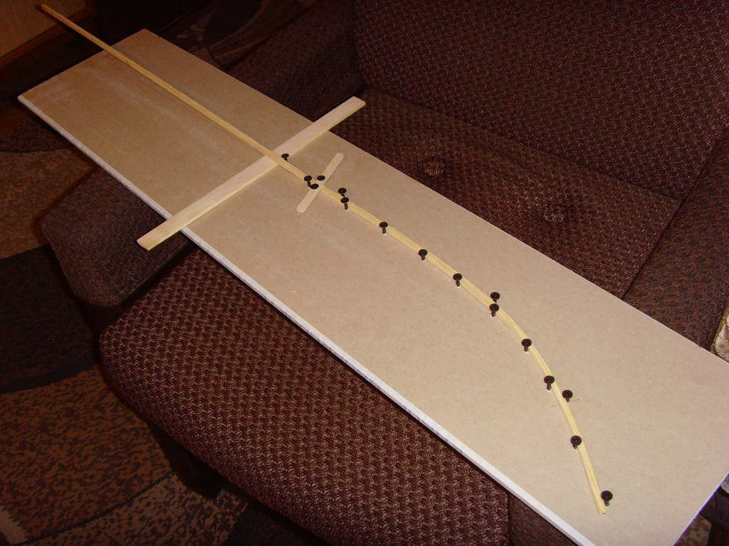

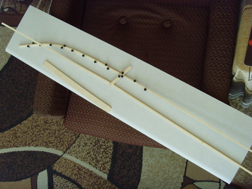

Gięte na mokro dolne wzdłużnice kadłuba w dwóch płaszczyznach. Lewa i prawa. Pierwotnie plany były trochę inne (naparowanie gorącą parą i takie tam) a zrobiłem to namaczając listewki sosnowe 5x5 przez noc i potem przykręcając do narysowanego na płycie kartonowo-gipsowej. Wystarczająco sztywna i łatwo wkręcalna. W projekcie jest balsa 6x6 ale jakoś sobie nie wierzę i robię nieco pancerniej.
SNV32509_zpswizdkpdb.jpg [ 269.98 KiB | Przeglądane 12027 razy ]
SNV32510_zpsm9k0waen.jpg [ 227.36 KiB | Przeglądane 12027 razy ]

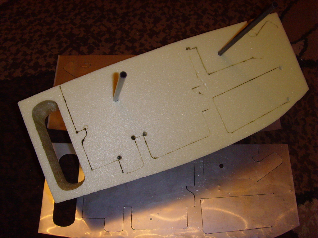

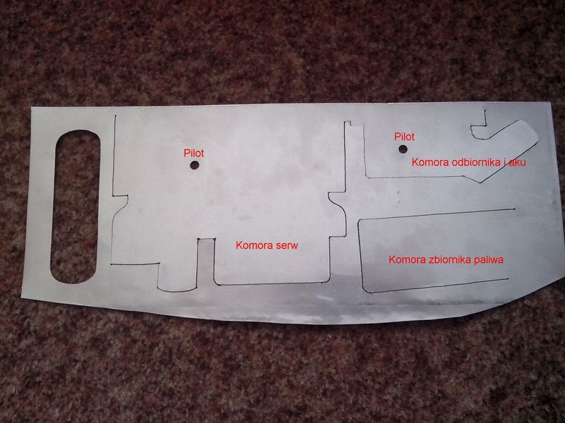

Jeden z ameliniowych szablonów do wycięcia przodu kadłuba ze styroduru. Będzie obejmował obszar od wręgi silnikowej końca skrzydeł. Widoczne dwie okrągłe dziurki średnicy 6 mm są pilotami-prowadnicami szablonów. Z tego powodu nie mogłem wyciąć takich otworów jak ten z lewej. Szablon zrobiłby się też zbyt wiotki. Jednocześnie są to bagnety łączące połówki skrzydeł do kadłuba.
IMG_20150820_144023_zpsrw3npd1k.jpg [ 110.04 KiB | Przeglądane 12027 razy ]
Edit:
I mając takie dwa szablony...
SNV32513_zpshvrapazb.jpg [ 183.49 KiB | Przeglądane 12027 razy ]
...wycinamy w dwóch blokach styroduru grubości 50 mm spiętych tymczasowo bagnetami wewnętrzne części kadłuba. Do nich będą doklejone centymetrowej grubości boki zamykające bryłę. W krawędziach wzdłużnych będą wybrane kwadratowe rowki, w które wklei się gięte wcześniej sosnowe podłużnice.
Następnym razem, jak wpadnę na pomysł takiego wykonania szablonów, wykonam je dokładniej. Czyli rzaz musi być bardziej gładki, żeby drut tnący nie czepiał się co chwila. Widać nadtopienia, które na szczęście będą ukryte wewnątrz modelu.
SNV32514_zpshh2rpqvk.jpg [ 415.75 KiB | Przeglądane 12027 razy ]

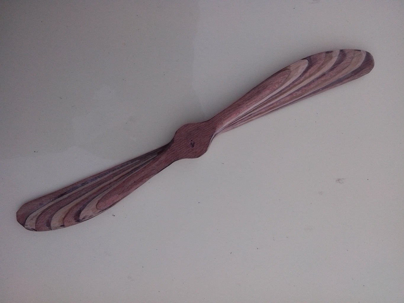

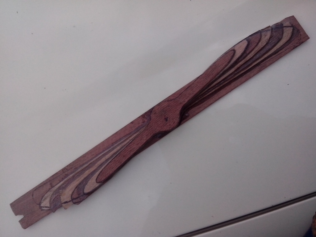

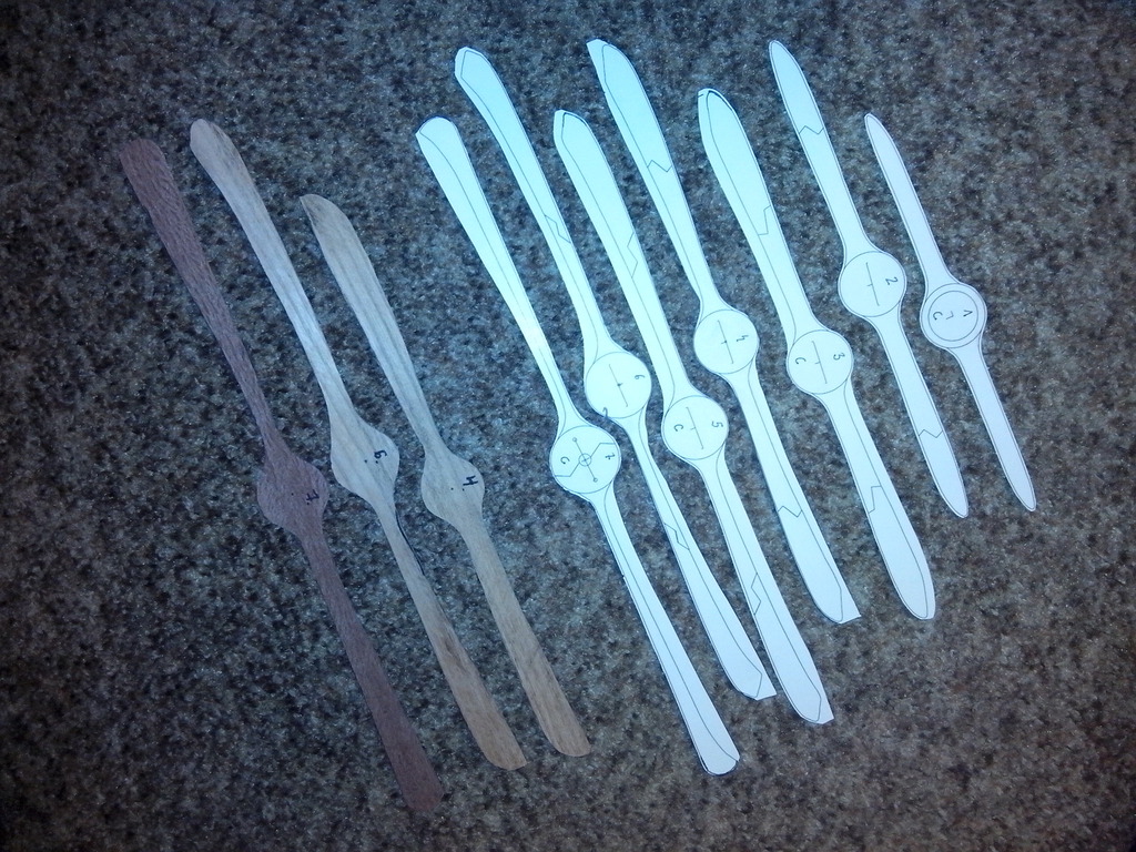

Składam kopię warstwowego śmigła makietowego wzorując się śmigłach Integrale-Chauviere z lat 1913-1914 używanych min. w Moranach. Na początek wprawka o średnicy 300 mm.
To będzie miało na przemian 7 warstw z 2 mm jesionu i czegoś tam brazylijskiego.
Szablony i pierwsze warstwy
IMG_20151110_012037_zpsrqfhersp.jpg [ 337.02 KiB | Przeglądane 12027 razy ]
Sklejone wszystkie warstwy
IMG_20151114_121701_zpspww5nhm9.jpg [ 116.25 KiB | Przeglądane 12027 razy ]
Wstępnie oszlifowane śmigło

Wielce artystyczne podejście do budowy modelu.
To będzie dzieło sztuki.

Piękna robota - gratuluje .W dziale warsztat "Lidle,reale" umieściłem link do miniaturowych wkrętów.
Pozdrawiam Adam.
PostNapisane: niedziela, 15 listopada 2015, 13:09
Posty: 1523
Dziękuję, ale to śmigło jeszcze nie skończone :) A link od Adama widziałem. Dzięki. Zastanawiam się czy mogę zastosować wkręty z nacięciem krzyżowym. Oczywiście łatwiej ich się używa, ale... wynaleziono je i zaczęto stosować dopiero w 1936 :mrgreen:
Będę potrzebować małe wkręty min. do przykręcenia tej taśmy scalającej owiewki. Myślałem w pierwszej chwili zastosować gwoździki. Ale jak przyjdą drgania od silnika, mogłyby zacząć wyłazić. A ponowne dobijanie już tylko powiększyłoby luzy w drewnie. A stąd już prosta droga do wypadania w locie.
Morane-Type-H-F-AZMS-0008_zps72fh0ijc.jpg [ 83.87 KiB | Przeglądane 12027 razy ]
Na zdjęciu widać, że oni nie mieli takich rozterek :lol:

Po co tak ciężko, chyba że potrzebny balast?
Naklej imitacje łebków.
PostNapisane: niedziela, 15 listopada 2015, 15:23
Posty: 1523
Ponoć będzie potrzebny i to może być dużo. Francuz musiał wpakować jakieś 280 g na łożu silnika.
Poza tym muszę jakoś połączyć przednią owiewkę silnika z nierdzewnego garnka i "uszy" wylotowe (chyba z aluminium) ze sobą i do wręgi silnika. Tylko je skleić się boję. Pozostaje je jakoś "przyszpilić".

Jeśli będziesz używał jednak gwoździków to są takie szewskie z nacięciami jak gwint na długości właśnie po to by nie wypadały. miałem takimi podkute zelówki.

Ale żeby nie było że się zupełnie nie staram...
SNV32858_zpsaibcqvnn.jpg [ 287.07 KiB | Przeglądane 12027 razy ]
korek od paliwa, który będzie tak naprawdę główką śruby trzymającej górną część kokpitu.
