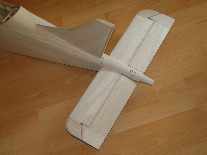

łącznik połówek steru wysokości z drutu sprężynowego 2,5 mm z przegubem kulowym
przygotowanie do odcięcia sterów z wyważeniami rogowymi (chyba jakoś tak się to nazywa)
za pomocą takiego przyrządu zeszlifowane krawędzie poziomego, później naklejone będą paski sklejki 0,6 mm, późniejsze zdjęcia wszystko wyjaśnią

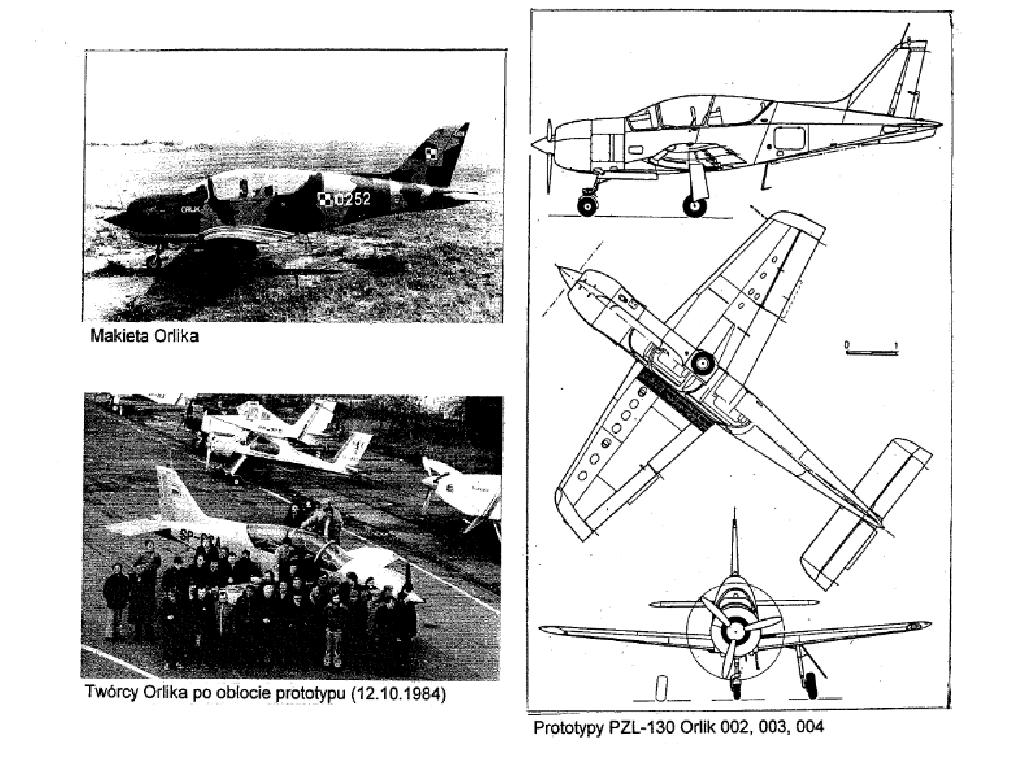

Szymon napisał(a):
Akurat w orlikach montowane są silniki turbośmigłowe a nie tłokowe :)
Przepraszam Szymon, ale muszę to napisać dla historycznej ścisłości.
Orliki z założenia były konstruowane pod napęd turbośmigłowy, ale pierwsze egzemplarze, na wyraźne żądanie wojska, wyposażone były w silniki tłokowe właśnie gwiazdowe.
Andrzej buduje jednak rzeczywiście wersję turbinową.
Szkoda może, że nie w wersji T 2, bo te miały rozpiętość o 1 m większą (9 m).
Jednak jemu to wszystko poleci o czym się wszyscy przekonamy. :mrgreen:
PS: to ten:
Orlik.JPG [ 118.71 KiB | Przeglądane 20577 razy ]
Orlik 1.JPG [ 142.46 KiB | Przeglądane 20577 razy ]
A tu Orlik z silnikiem tłokowym
Orlik 2.JPG [ 144.99 KiB | Przeglądane 20577 razy ]

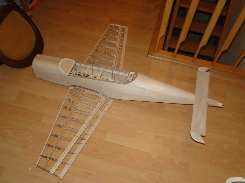

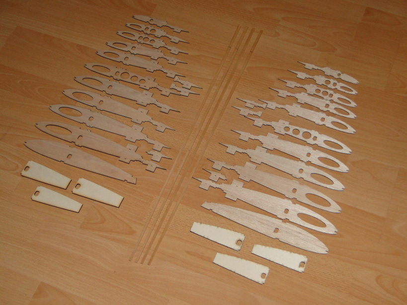

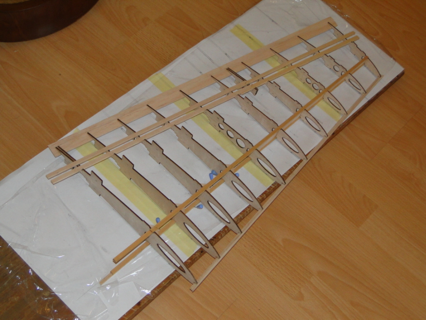

PostNapisane: wtorek, 21 stycznia 2014, 22:52
Posty: 466

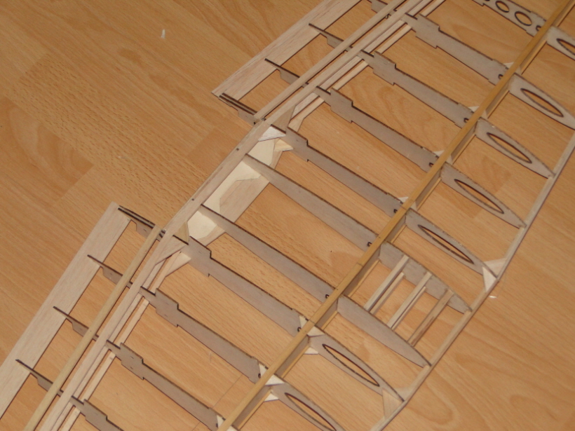

Żeberka już wysmażone.
DSC09842.JPG [ 335.08 KiB | Przeglądane 20234 razy ]
Kadłub z usterzeniem jeszcze nie gotowy, ale coś trzeba robić :) .

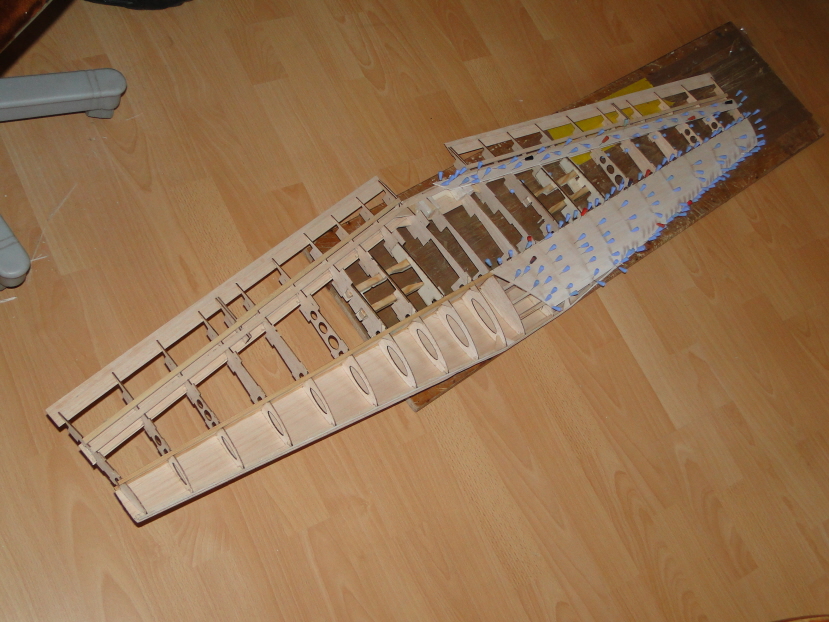

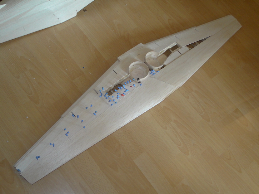

PostNapisane: niedziela, 26 stycznia 2014, 23:25

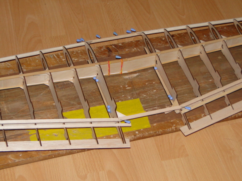

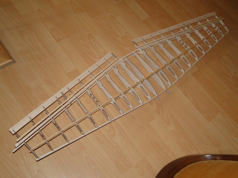

Posty: 466

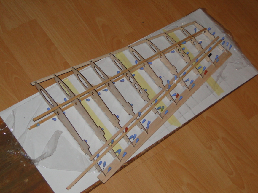

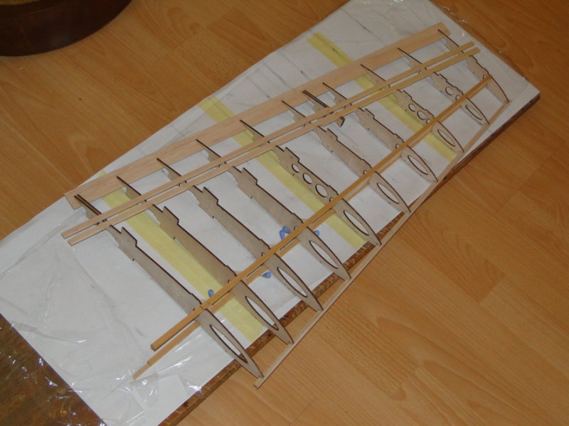

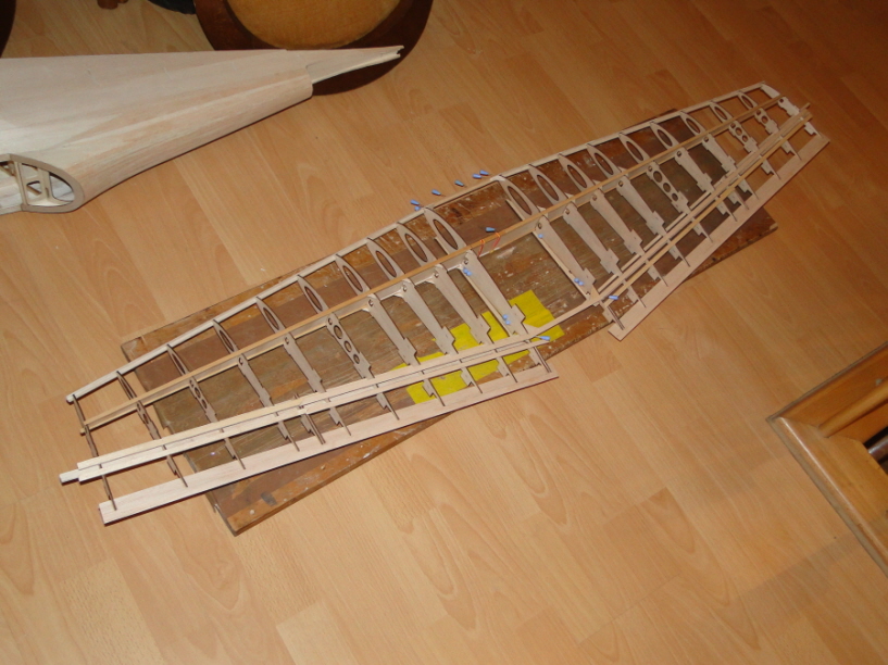

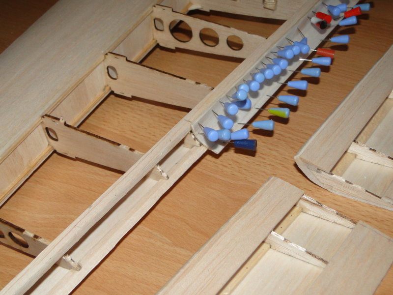

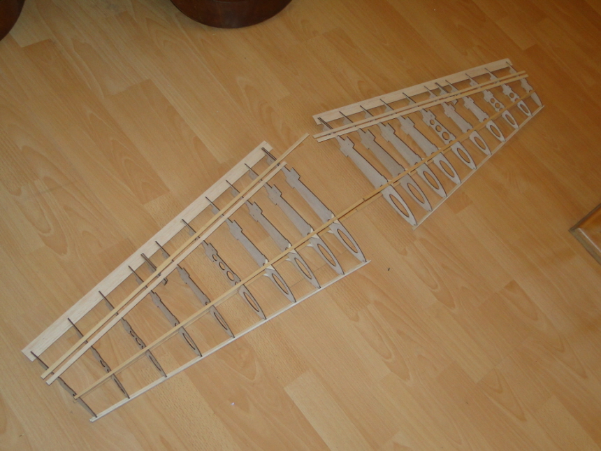

Zaczynam kleić skrzydełka
59.JPG [ 321.7 KiB | Przeglądane 20155 razy ]
60.JPG [ 316.99 KiB | Przeglądane 20155 razy ]
61.JPG [ 296.06 KiB | Przeglądane 20155 razy ]
 Tytuł: Re: PZL-130 Orlik TC 1

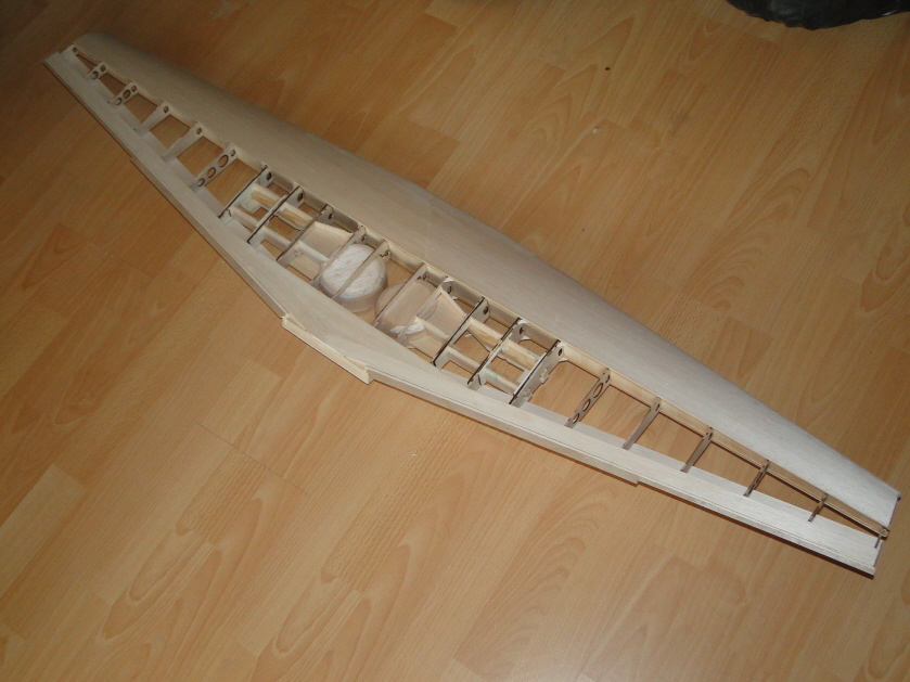

PostNapisane: sobota, 1 lutego 2014, 13:02
Posty: 466

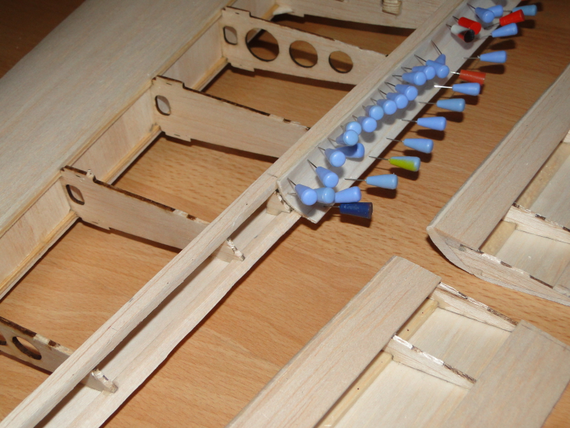

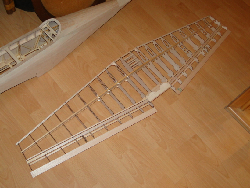

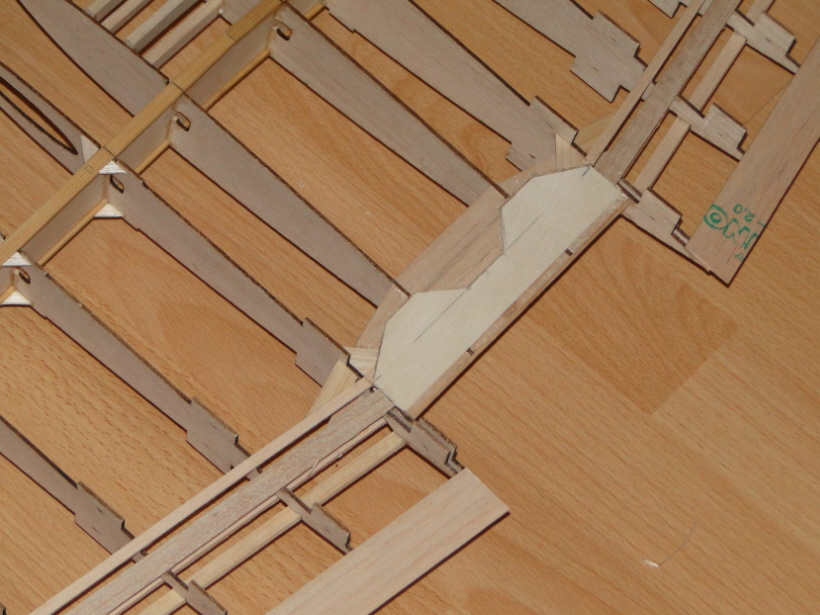

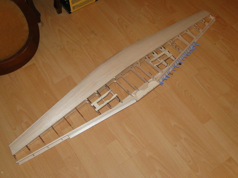

Trochę do przodu ze skrzydełkami

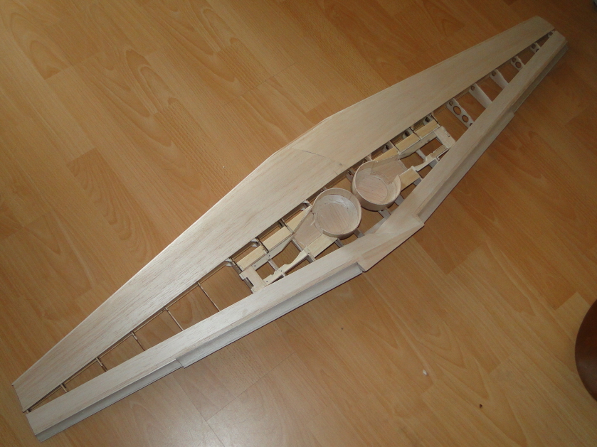

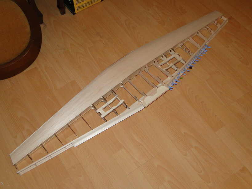

62.JPG [ 300.88 KiB | Przeglądane 20024 razy ]
63.JPG [ 331.15 KiB | Przeglądane 20024 razy ]
64.JPG [ 326.22 KiB | Przeglądane 20024 razy ]
65.JPG [ 298.52 KiB | Przeglądane 20024 razy ]
66.JPG [ 313.72 KiB | Przeglądane 20024 razy ]
67.JPG [ 304.18 KiB | Przeglądane 20024 razy ]
68.JPG [ 257.73 KiB | Przeglądane 20024 razy ]

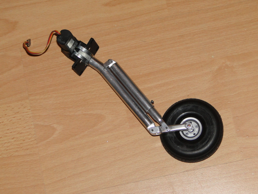

PostNapisane: czwartek, 27 lutego 2014, 21:42
Posty: 466

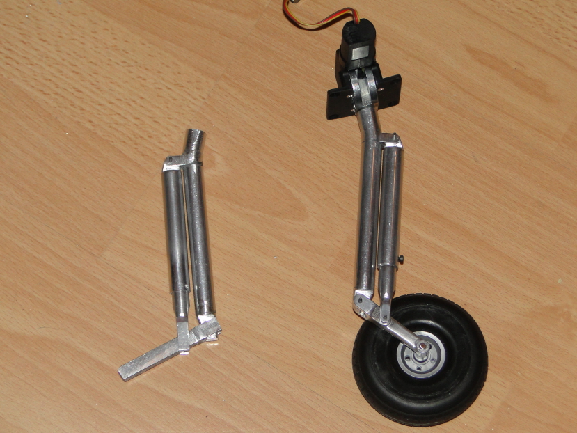

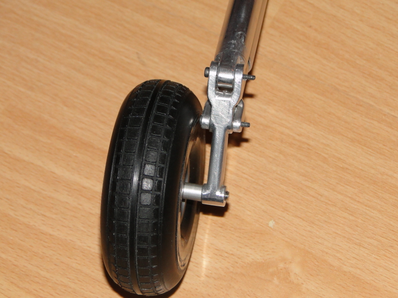

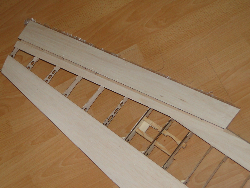

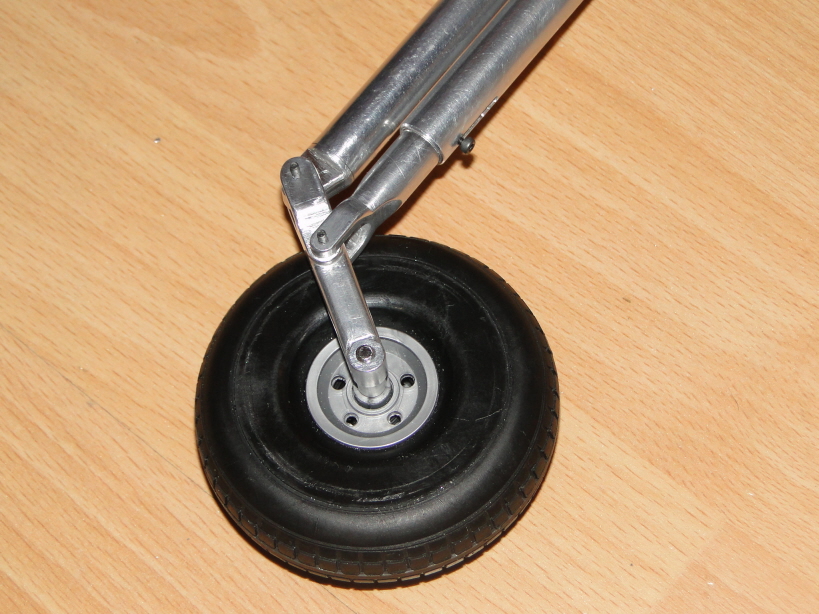

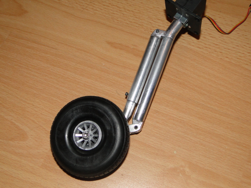

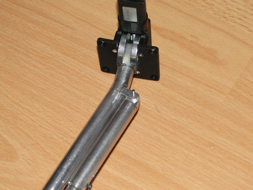

Trochę czasu upłynęło i dłubię powoli w temacie. Planowałem podwozie druciane, ale jakieś takie brzydkie było no i zacząłem metaloplastykę w duralu. Goleń z kołem waży 79g, koło średnicy 77mm. Amortyzacja koła na sprężynie.
Komentarz: po lewej jeszcze do roboty
69.JPG [ 346.07 KiB | Przeglądane 19891 razy ]
70.JPG [ 352.04 KiB | Przeglądane 19891 razy ]
71.JPG [ 354.84 KiB | Przeglądane 19891 razy ]
72.JPG [ 366.68 KiB | Przeglądane 19891 razy ]
73.JPG [ 287.59 KiB | Przeglądane 19891 razy ]
74.JPG [ 356.08 KiB | Przeglądane 19891 razy ]
PostNapisane: piątek, 28 lutego 2014, 17:47
Posty: 6621
Idę się napić jakichś ziółek na uspokojenie
PostNapisane: piątek, 28 lutego 2014, 18:05
Ja bym poprawił trochę ten bieżnik na oponie, bo ma się tak nijak do tej goleni ;).
Piękna robota Andrzeju!

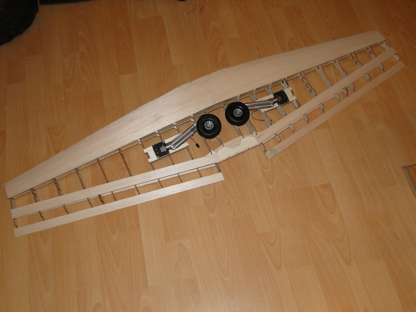

PostNapisane: piątek, 14 marca 2014, 21:21
Posty: 466
Praca powoli do przodu
75.JPG [ 303.9 KiB | Przeglądane 19711 razy ]
76.JPG [ 335.45 KiB | Przeglądane 19711 razy ]
77.JPG [ 315.74 KiB | Przeglądane 19711 razy ]
78.JPG [ 333.16 KiB | Przeglądane 19711 razy ]
79.JPG [ 353.76 KiB | Przeglądane 19711 razy ]
80.JPG [ 301.26 KiB | Przeglądane 19711 razy ]

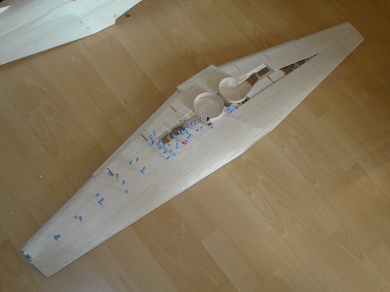

PostNapisane: niedziela, 27 kwietnia 2014, 21:43
Posty: 466
Powoli, ale do przodu.
81.JPG [ 309.79 KiB | Przeglądane 19254 razy ]
82.JPG [ 296.61 KiB | Przeglądane 19254 razy ]

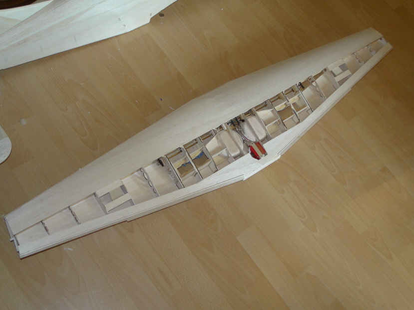

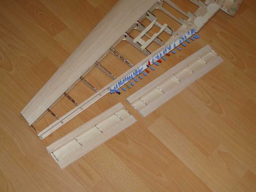

PostNapisane: niedziela, 1 czerwca 2014, 11:29
Posty: 466
Powolutku do przodu
torsyjny napęd klap serwem cyfrowym
83.JPG [ 268.31 KiB | Przeglądane 19004 razy ]
pokrywanie od dołu
