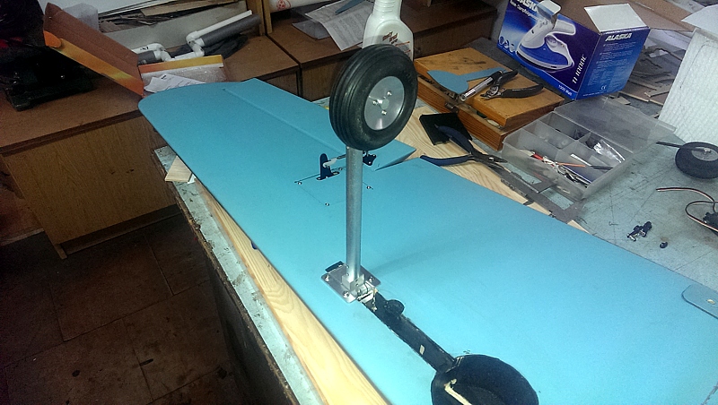

Model dzisiaj dostał nowe solidne amortyzowane podwozie. W końcu nie buja się na boki. Jest i nie miła niespodzianka na razie podwozie nie będzie składane, a to dlatego że nie jest w stanie się schować (mieścić opona na wysokość). Aby było to możliwe trzeba by podnieść mocowanie ok 1cm. Czy ma to sens aby latać z tak "schowanym" podwoziem ?. Sprawdzałem też możliwość wejścia głębiej w płat ale i tu jest problem gdyż nie pozwala na to dźwigar. Może kiedyś zedrę folię i przekonstruuję skrzydło tak aby była możliwość chowania aktualnego podwozia.
W końcu nie skracałem goleni bo uznałem że szkoda obcinać, a jakby co to łatwiej jest zrobić nową komorę na koło.

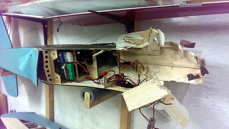

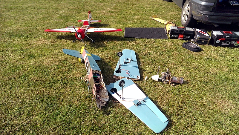

model poleciał , start z małymi problemami. Po pierwsze zmienny wiatr i start z wiatrem. Po drugie po zmianie podwozia na bardziej sztywne okazało się że model ma tendencje do kapotowania przy starcie. Start jakoś poszedł, mocy nadmiar to i poleciał. Od razu zauważyliśmy że model ma tendencję do zadzierania przy dużym gazie. Padała sugestia za mały skłon, zrobiłem jeszcze dwa kołeczka i decyzja o lądowaniu. Zmierzam do zakrętu a tu model nagle zwala się w korek nurkując pionowo w dól. Zero reakcji na wysokość ! próba reakcji na gaz NIC , leci tak sobie z jakieś 30-40m i BUUUUM. Spadł jakieś 100-200m od nas. Pobiegliśmy niestety naszym oczom ukazał się LAS, las krzyży...... tfu. tfu to nie ten film. Niestety silnik wkopał się jakieś 10cm w glebę. zresztą zobaczcie sami co z niego pozostało.
IMAG0502.jpg [ 405.42 KiB | Przeglądane 17254 razy ]
IMAG0505.jpg [ 259.19 KiB | Przeglądane 17254 razy ]
Nie wiemy do końca co było przyczyną, ale mamy dwa podejrzenia, pierwsze to to, że zablokowało się jakieś serwo. Druga przyczyna że model na tyle zwolnił że wpadł w korek, choć na tym zakręcie leciałem na ok połowie gazu i chyba było ok, choć teraz może mi się tak tylko zdawać, na pewno wiem to że leciałem mniej więcej pod wiatr ... :( co cóż bywa. Wstępnie wyglądało że oberwał tylko płatowiec, niestety w modelarni podczas rozkręcania uleciały dwie łapy mocujące od silnika.

 Tytuł: Re: Messerschmitt Bf 109 1/6
PostNapisane: niedziela, 17 maja 2015, 20:35
Uuu... jakby nie spojrzeć szkoda...
Przeciągnięcie, brak prędkości... a czemu nie zareagował na stery i gaz?
Może brak zasilania, zakłócenia.

Wojtek na gaz reagował !, niestety na ster wysokości już nie. Czy na lotki nie wiem czy próbowałem go lotkami i sterem kierunku byż może nie , za bardzo skoncentrowałem się aby model wypoziomować i posadzić płasko. Nie udało się :(

Marcin, czy po oględzinach i przemyśleniach udało się ustalić przyczynę?
PostNapisane: poniedziałek, 18 maja 2015, 17:40
Nie ustaliłem nic więcej, po za wcześniej ustalonymi faktami :)
Ale pasuje mnie to na Korkociąg mimowolny:
Korkociąg mimowolny, to potencjalnie bardzo niebezpieczny stan lotu, powstały na skutek mimowolnego przeciągnięcia płatowca, z jednoczesnym zakłóceniem równowagi poprzecznej. Dochodzi do niego najczęściej w wyniku przeciągnięcia statku powietrznego w momencie wykonywania zakrętu. Jest szczególnie niebezpieczny, jeśli wydarzy się na małej wysokości. Zaskoczenie wywołane niespodziewanym korkociągiem i deficyt czasowy związany z bezpośrednią bliskością ziemi działają wtedy na niekorzyść pilota i może on mieć zbyt mało czasu, aby przeprowadzić prawidłowe wyprowadzenie z korkociągu. W przypadku płatowców o małej stateczności poprzecznej, korkociąg może nastąpić na skutek zwykłego przeciągnięcia, w czasie lotu po prostej.
Korkociąg mimowolny na małej wysokości jest przyczyną wielu wypadków śmiertelnych, zwłaszcza w lotnictwie ogólnego przeznaczenia.
Chyba czas poćwiczyć wychodzenie w korka na dużych wysokościach. Niestety te 4kg i stosunkowo niewielka wysokość oraz brak doświadczenia w wychodzeniu z takiego korka musiało zakończyć się tak a nie inaczej.
