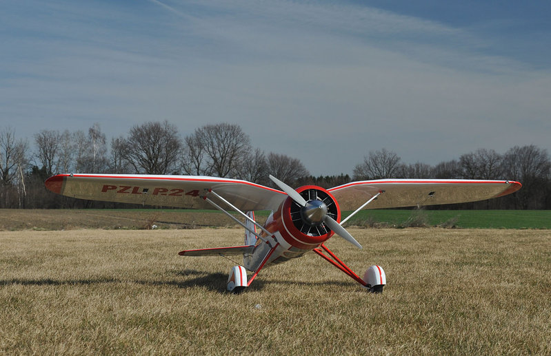

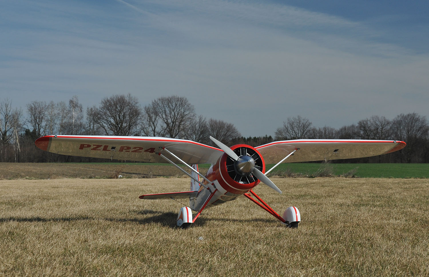

Według ksiązki G.W. "Budowa Lotniczych Makiet RC" na str. 25 jest punkt "Położenie środka ciężkości a stateczność".
Cytuję: "im środek ciężkości jest położony bliżej krawędzi natarcia tym samolot jest stateczniejszy i odwrotnie...... Przesuwanie SC do przodu spowoduje jednak, że samolot będzie coraz mniej czuły na ster wysokości, ostatecznie za wolno reagując......."
Więc masz rację z tym doważaniem na przód, ale wtedy lądowanie jest trudniejsze bo SW jest mniej skuteczny.
Eksperymentując z moim modelem doznałem tego w praktyce - model wyważony na przód, po zdjęciu gazu mocniej i szybciej opada w dół a w momencie gdy zaczyna się kończyć siła nośna pod skrzydłami po wyrównaniu - lubi przepaść. Szczególnie można to odczuć gdy jest dzień bez wiatru. Model wyważony neutralnie b. często robi lądowania wzorowo.
PZL w Radawcu13.jpg [ 57.35 KiB | Przeglądane 4881 razy ]
Ostatnio edytowano środa, 18 czerwca 2014, 14:02 przez Pioterek, łącznie edytowano 1 raz

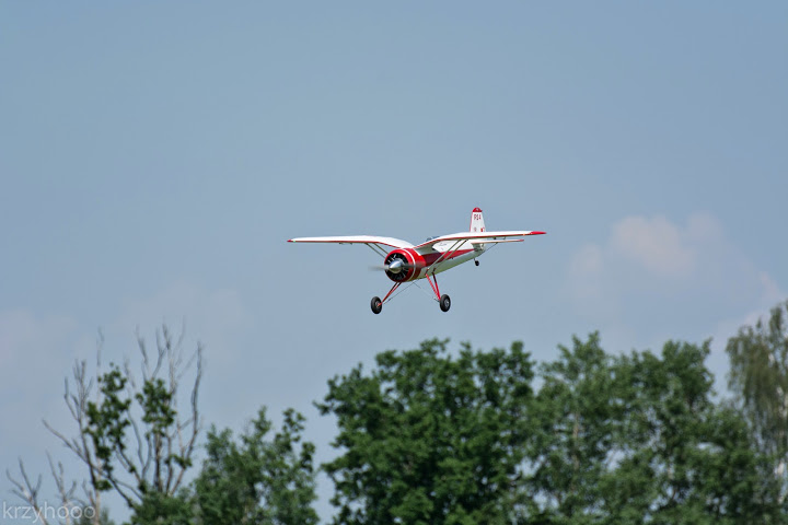

Jest jeszcze jest jedna ze względu na zachowanie ciągu praktyczna zależność, aby średnica owiewki maski silnika była mniejsza niż 60% średnicy śmigła.
Na zdjęciu model ze śmigłem 18x9
21Marzec_01.jpg [ 303.61 KiB | Przeglądane 4881 razy ]
