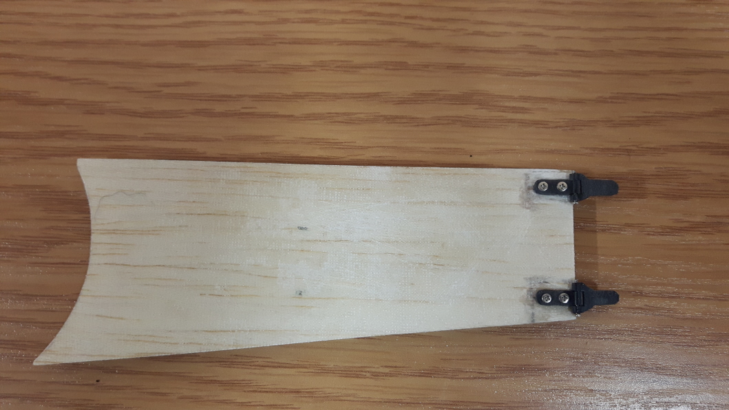

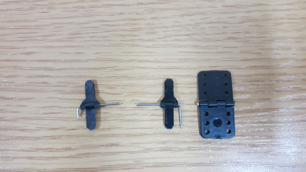

Nie za bardzo podobały mi się zawiaski, które zrobiłem wcześniej. Jakieś-takieś, trochę za duże, trochę za miękkie. Zrobiłem nowe. I fotka elementów zamykania klapy. Śrubka ma średnicę 2mm.
294.jpg [ 361.69 KiB | Przeglądane 17233 razy ]
295.jpg [ 319.84 KiB | Przeglądane 17233 razy ]
296.jpg [ 346.02 KiB | Przeglądane 17233 razy ]
297.jpg [ 311.95 KiB | Przeglądane 17233 razy ]
298.jpg [ 267.33 KiB | Przeglądane 17233 razy ]
299.jpg [ 328.17 KiB | Przeglądane 17233 razy ]

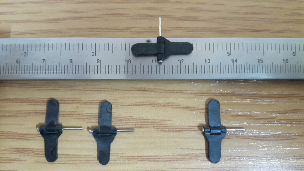

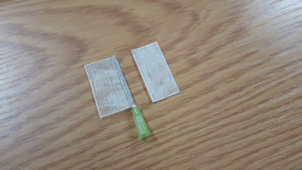

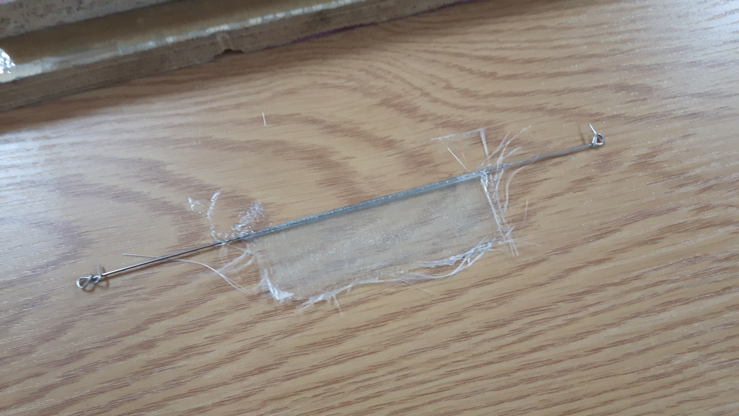

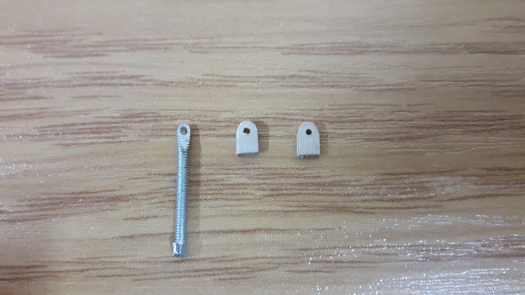

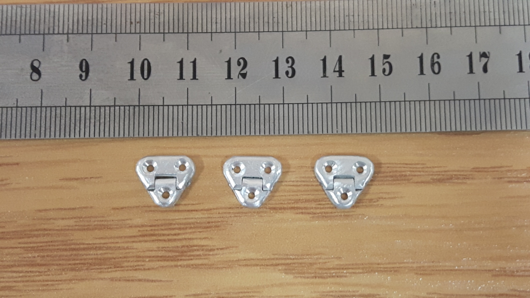

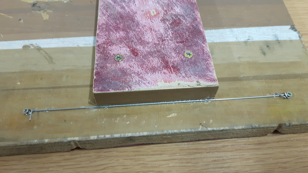

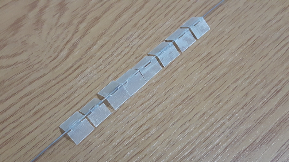

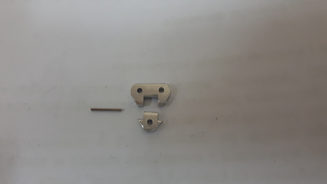

Tak sobie dłubałem i wydłubałem :) . Zawiasy kabiny, blacha dural 2mm, oś z igły lekarskiej 0,8mm, zawiasy w skali.
300.jpg [ 196.93 KiB | Przeglądane 17159 razy ]
301.jpg [ 170.7 KiB | Przeglądane 17159 razy ]
302.jpg [ 326.86 KiB | Przeglądane 17159 razy ]

Jak oryginał. Podziwiam rzemiosło i pomysłowość. :D
 Tytuł: Re: PZL-130 Orlik TC 1
PostNapisane: piątek, 26 sierpnia 2016, 20:25
To już chyba bardziej jest jubilerstwo, niż modelarska metaloplastyka.
Pogratulować zacięcia, cierpliwości i precyzji wykonania. Obrazek

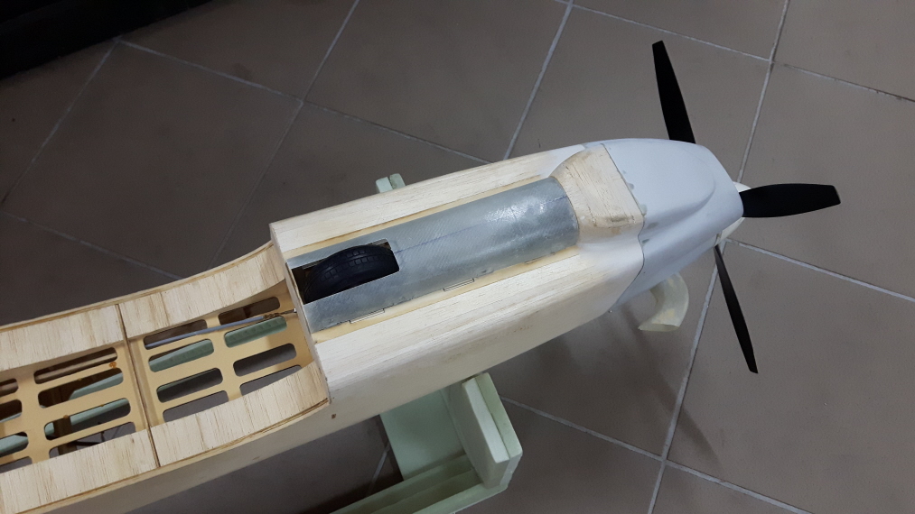

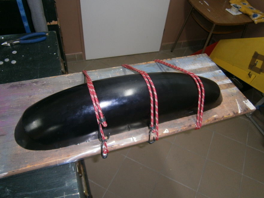

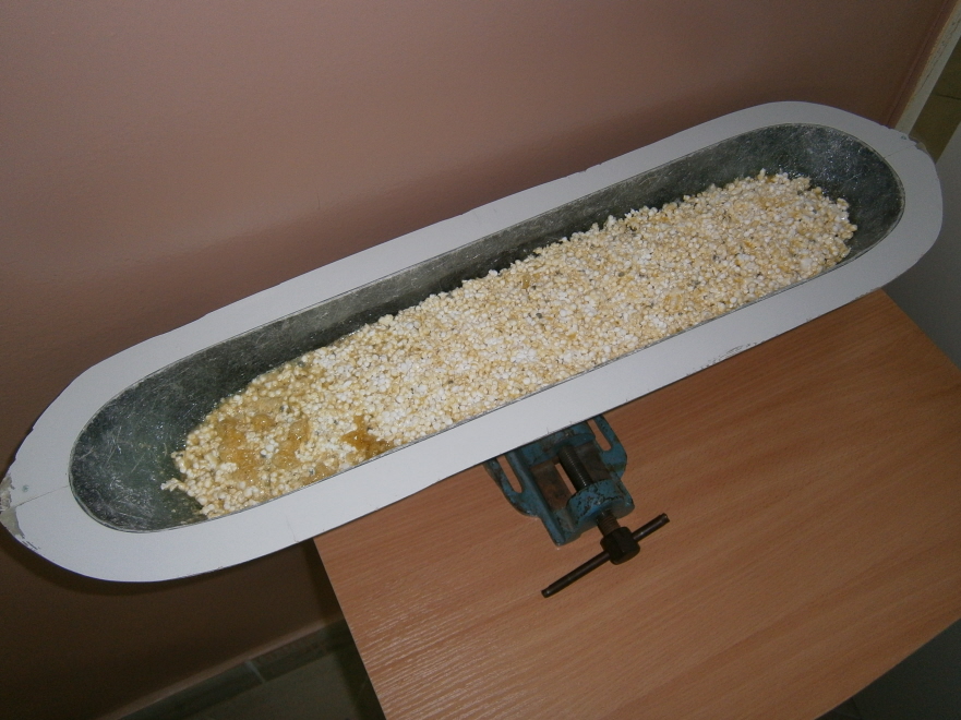

Takie tam drobne prace. Mała forma na osłonę podwozia przedniego. Zobaczymy co z tego wyjdzie.
303.jpg [ 257.35 KiB | Przeglądane 16974 razy ]
304.jpg [ 195.97 KiB | Przeglądane 16974 razy ]
305.jpg [ 277.13 KiB | Przeglądane 16974 razy ]
306.jpg [ 277.2 KiB | Przeglądane 16974 razy ]

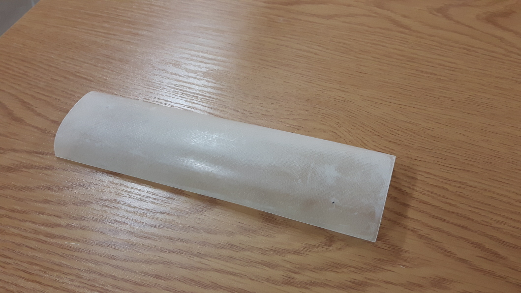

Foremka zdjęta i pokrywa wylaminowana. Nie bardzo pasowały mi oryginalne zawiasy plastikowe (chodzi o oś obrotu pokrywy), postanowiłem zrobić swoje z laminatu :) . Na razie jeden, żeby zobaczyć jak to wyjdzie, ale wydaje się, że będzie OK.
307.jpg [ 307.34 KiB | Przeglądane 16836 razy ]
308.jpg [ 289.85 KiB | Przeglądane 16836 razy ]
309.jpg [ 316.85 KiB | Przeglądane 16836 razy ]
310.jpg [ 341.77 KiB | Przeglądane 16836 razy ]
311.jpg [ 323.87 KiB | Przeglądane 16836 razy ]
312.jpg [ 302.88 KiB | Przeglądane 16836 razy ]
313.jpg [ 247.4 KiB | Przeglądane 16836 razy ]

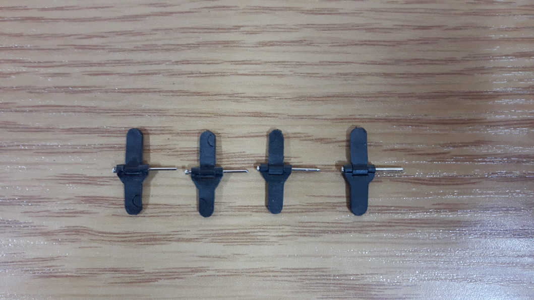

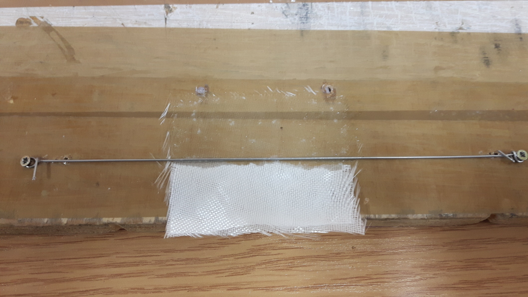

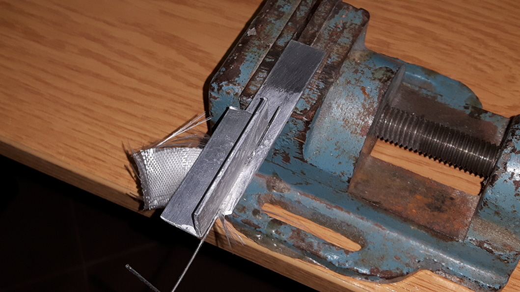

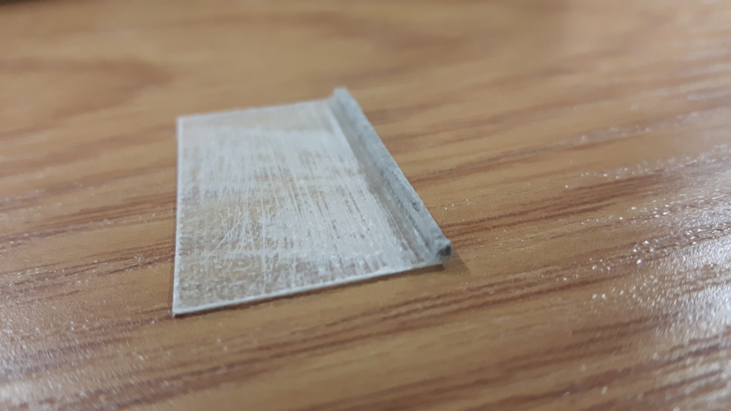

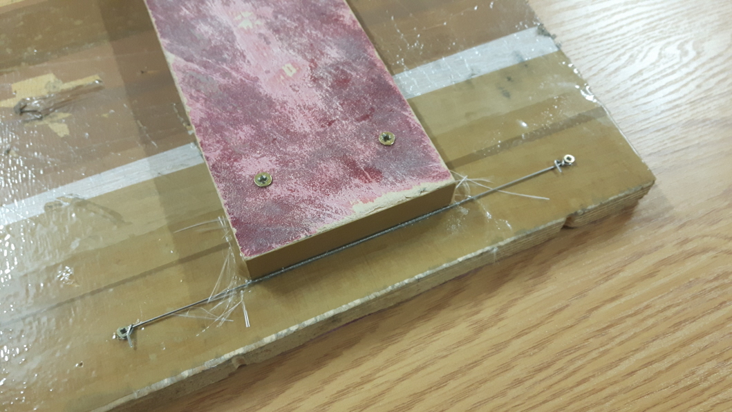

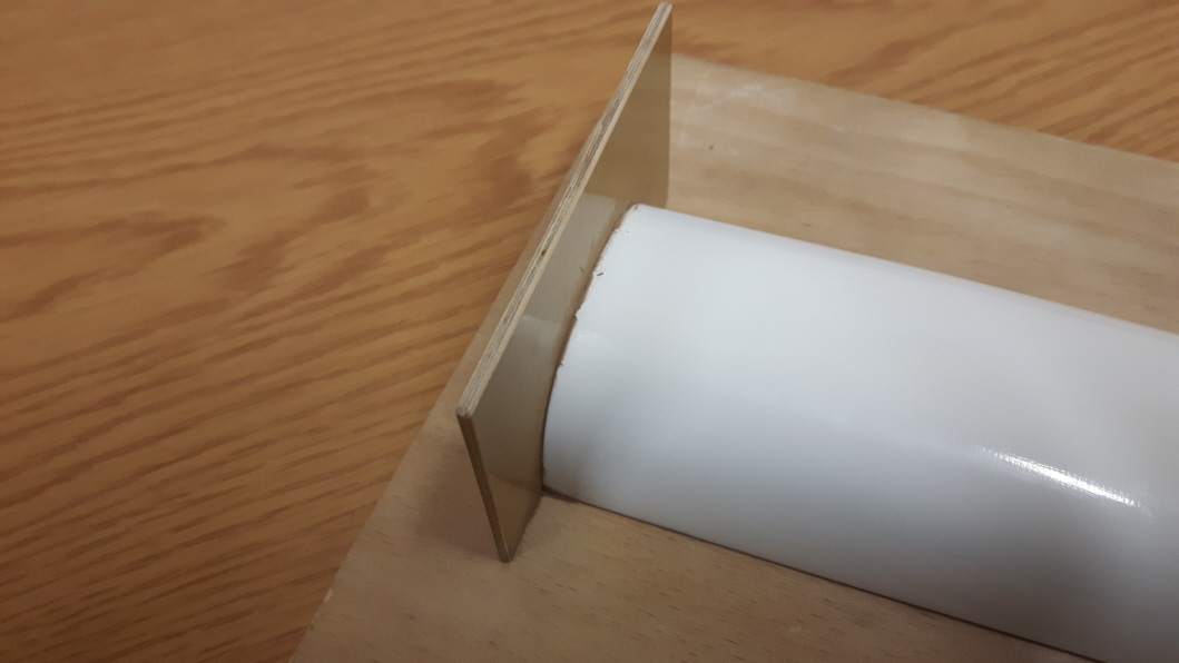

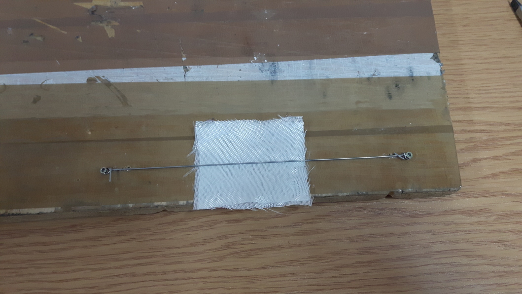

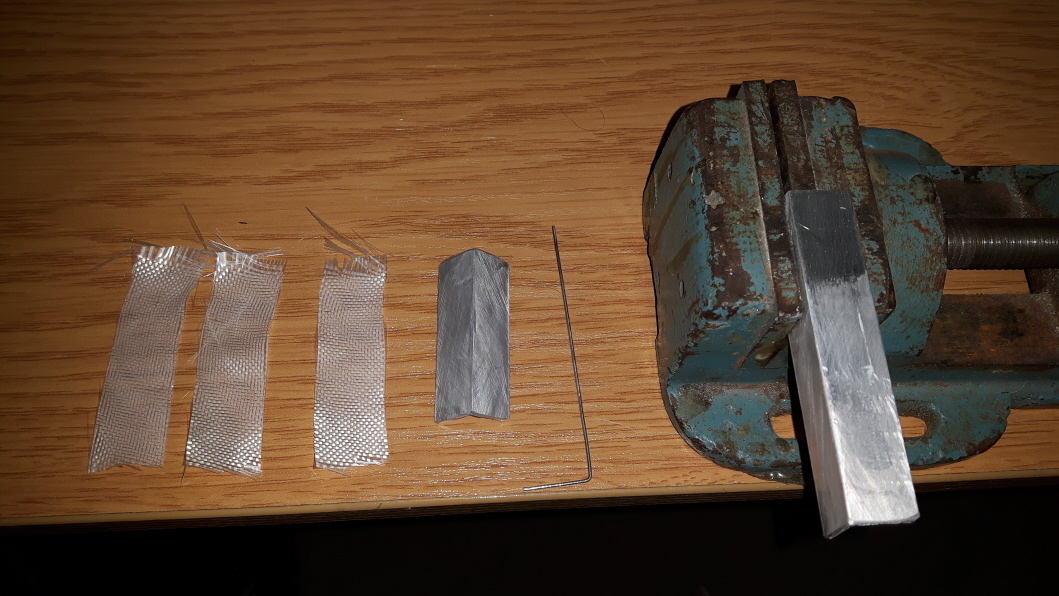

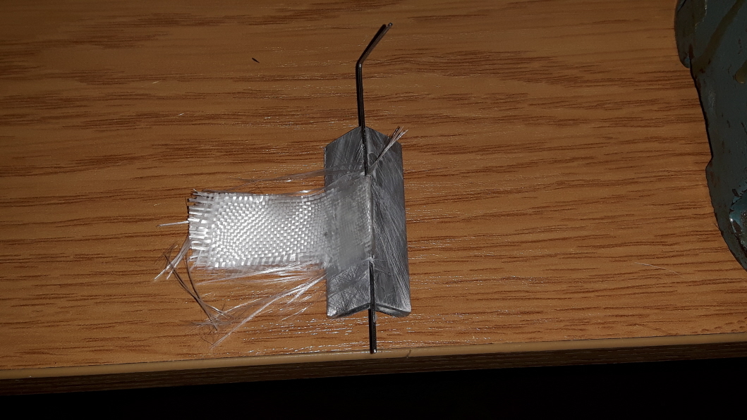

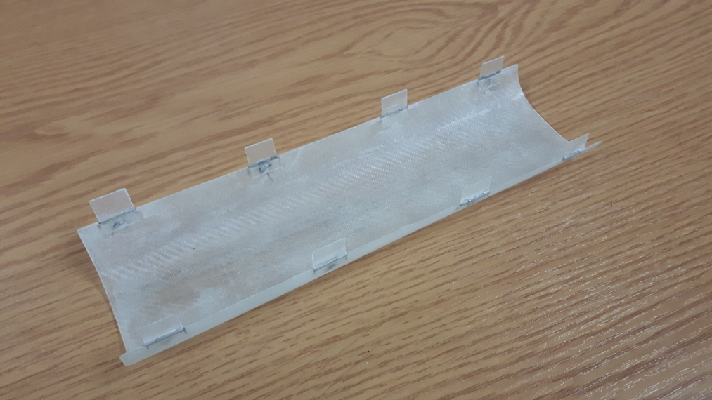

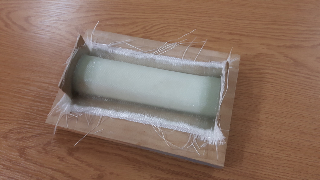

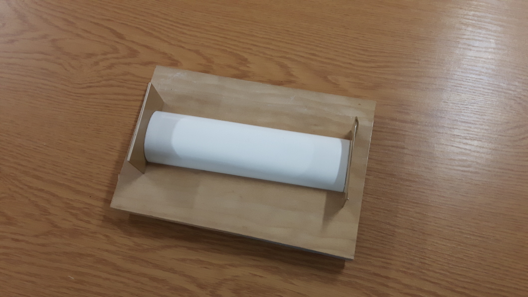

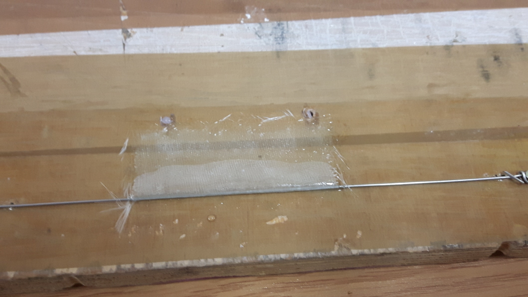

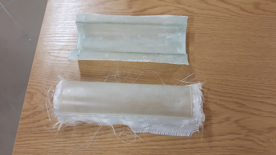

Dzięki :) . Produkcji półfabrykatów na zawiasy ciąg dalszy. Trochę brak czasu obecnie z racji innych zajęć, ale coś tam do przodu.
Tkanina 80g/m2 x2
314.jpg [ 296.39 KiB | Przeglądane 16658 razy ]
315.jpg [ 291.04 KiB | Przeglądane 16658 razy ]
316.jpg [ 251.18 KiB | Przeglądane 16658 razy ]
317.jpg [ 328.87 KiB | Przeglądane 16658 razy ]
318.jpg [ 390.51 KiB | Przeglądane 16658 razy ]

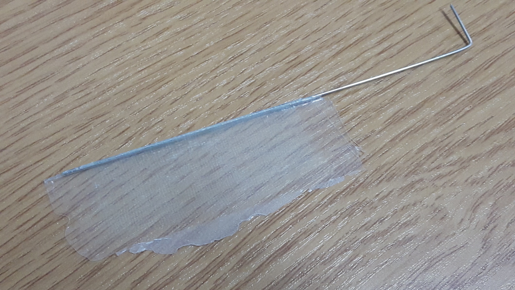

Proszę mi tu nie "cukrować" :D . Zawiaski z grubsza gotowe.
319.jpg [ 302.99 KiB | Przeglądane 16468 razy ]

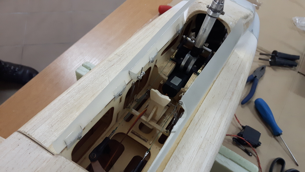

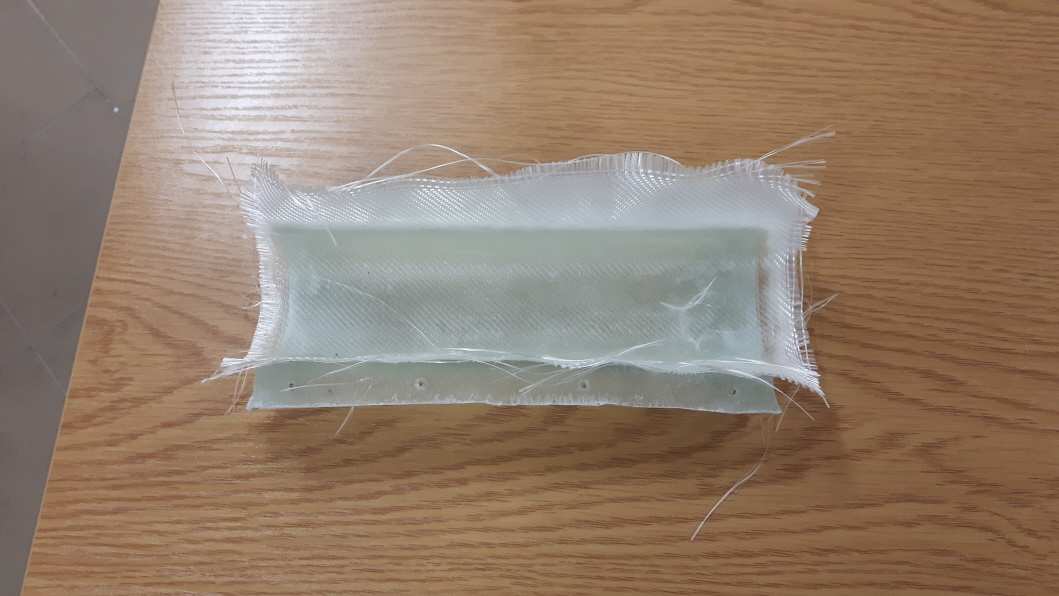

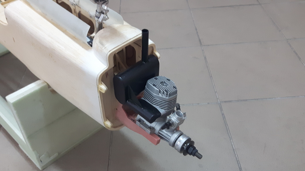

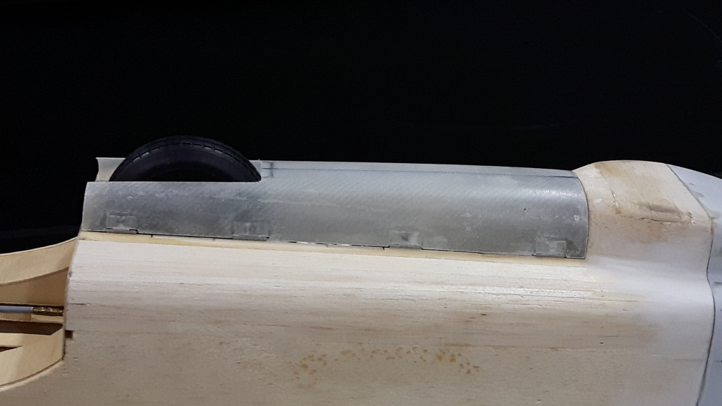

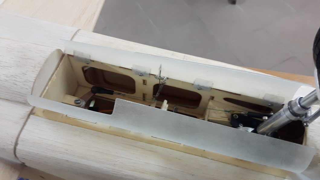

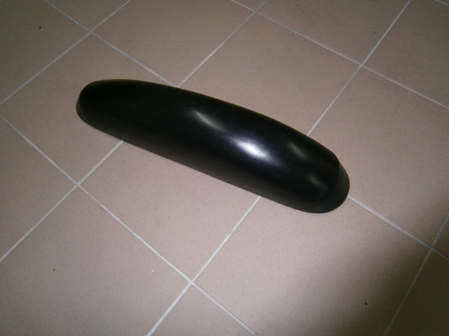

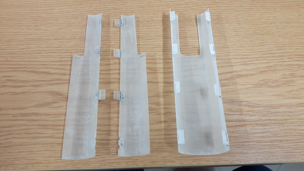

Trochę "powalczyłem" z osłonami podwozia przedniego. Zawiaski z tkaniny i żywicy trochę za delikatne były. Zrobiłem nowe, w podobnej technologii, ale zamiast żywicy użyłem CA. I okazało się, że to jest to :) . Zawiasy trochę grubsze, tkanina 80g/m2 x3, przesączana CA. Wykonanie jednej połówki zawiasu zajmuje około 3-4 minut. Zrobiłem również nową osłonę. Poprzednia była trochę za wiotka.
323.jpg [ 369.91 KiB | Przeglądane 16166 razy ]
324.jpg [ 362.6 KiB | Przeglądane 16166 razy ]
325.jpg [ 344.77 KiB | Przeglądane 16166 razy ]
stara i nowa osłona z przyklejonymi zawiasami
327.jpg [ 274.11 KiB | Przeglądane 16166 razy ]

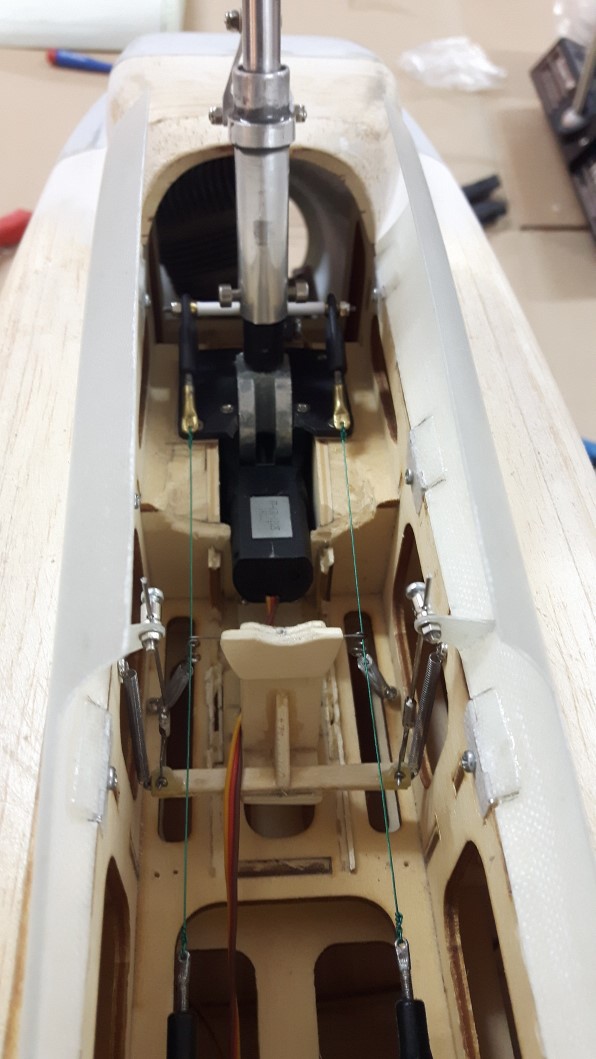

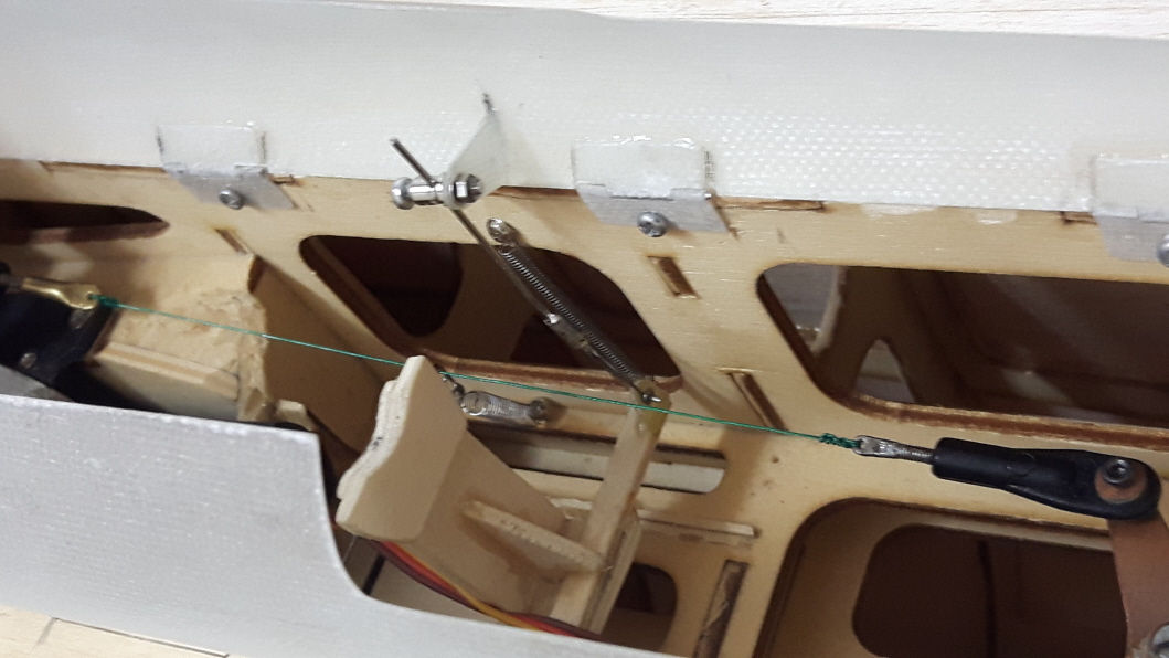

zmontowałem całość, dorobiłem napęd zębatkowo-łańcuchowo-popychaczowo- sprężynowy zamykania osłony i tak to wygląda :)

Cóż... coś trza robić, żeby nie zwariować w tym porąbanym świecie. Parę fotek "mechanizmu" zamykania osłon.
328.jpg [ 242.33 KiB | Przeglądane 16083 razy ]
329.jpg [ 301.3 KiB | Przeglądane 16083 razy ]
330.jpg [ 133.25 KiB | Przeglądane 16083 razy ]
331.jpg [ 281.56 KiB | Przeglądane 16083 razy ]

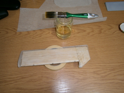

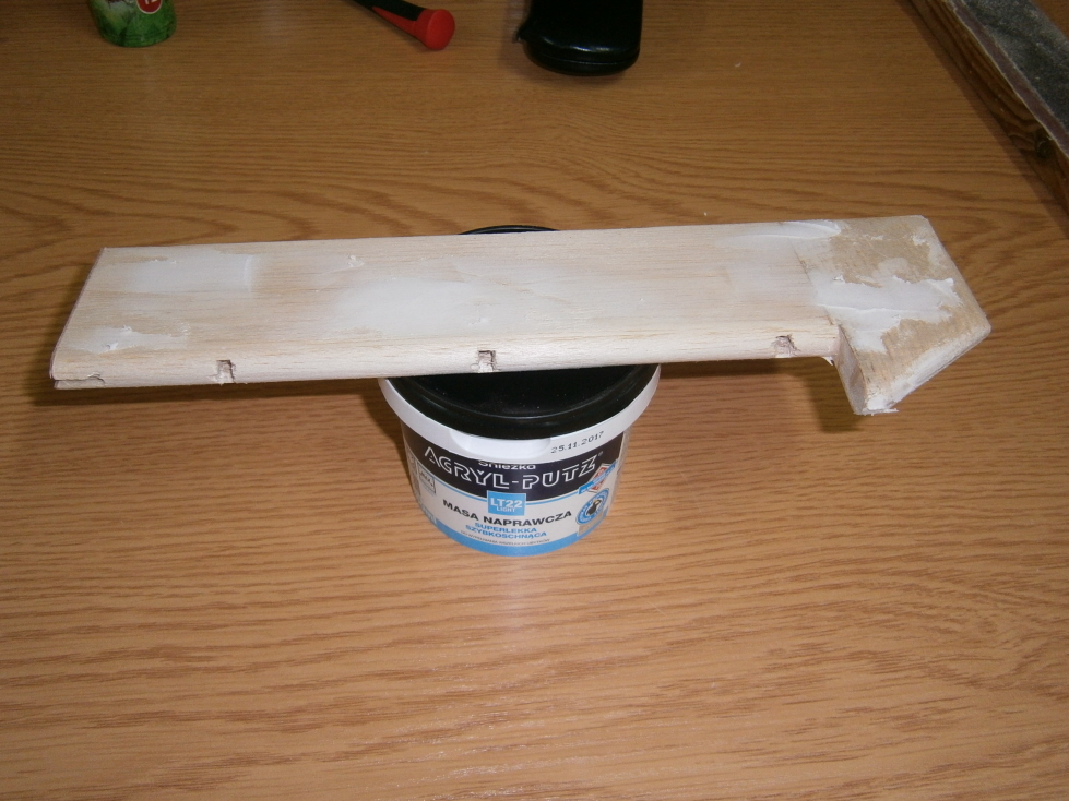

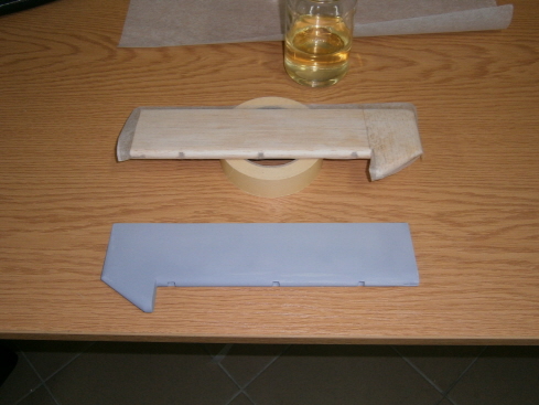

Powoli zabieram się za wykończeniówkę. Szpachlowanie, szlifowanie, oklejanie, podkład.
332.JPG [ 366.71 KiB | Przeglądane 15976 razy ]
333.JPG [ 117.45 KiB | Przeglądane 15976 razy ]
334.JPG [ 104.65 KiB | Przeglądane 15976 razy ]

A tam to jabłecznik czy odgazowany Browarek ?
PostNapisane: środa, 14 grudnia 2016, 16:58
Posty: 1624
Najbardziej podoba mi się pędzel - profeska!
PostNapisane: środa, 14 grudnia 2016, 17:52
Posty: 466
Profeska nie profeska ale daje radę ;)

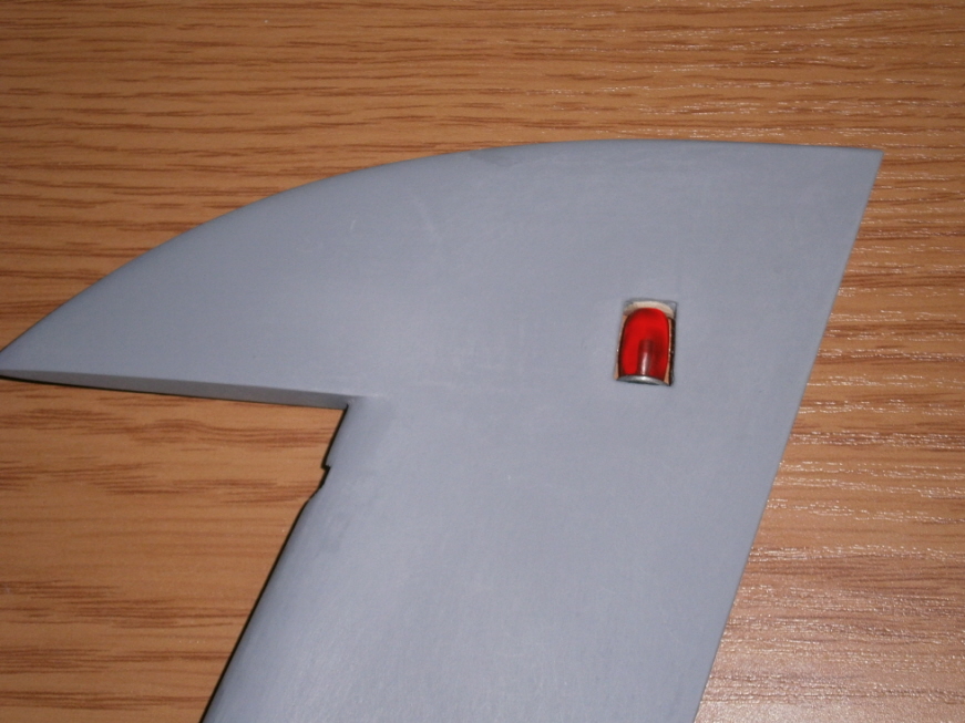

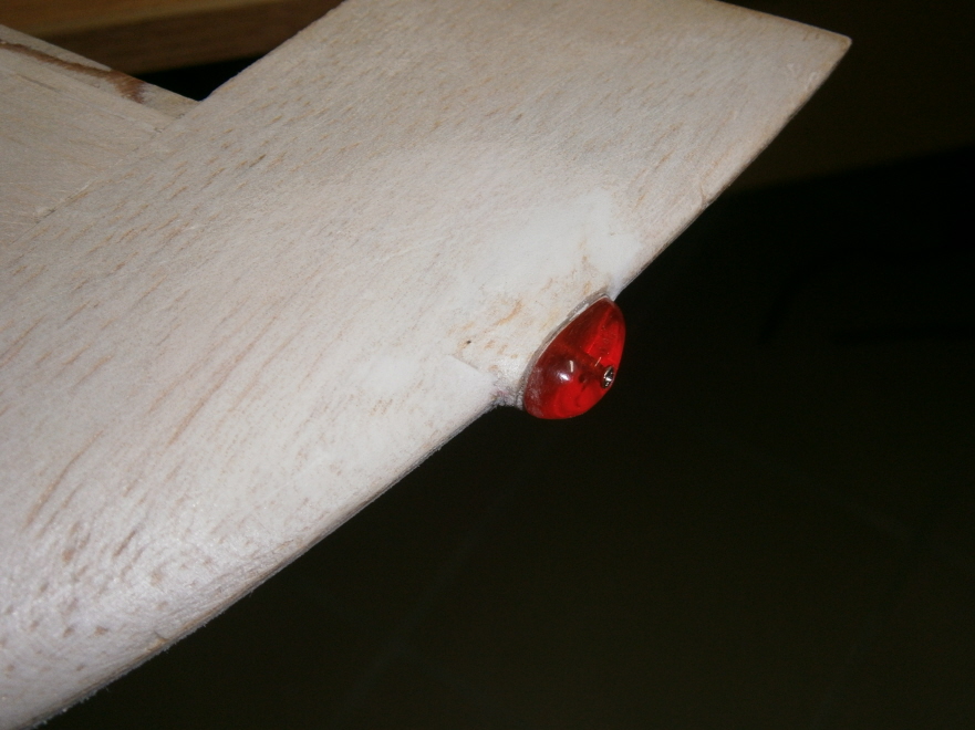

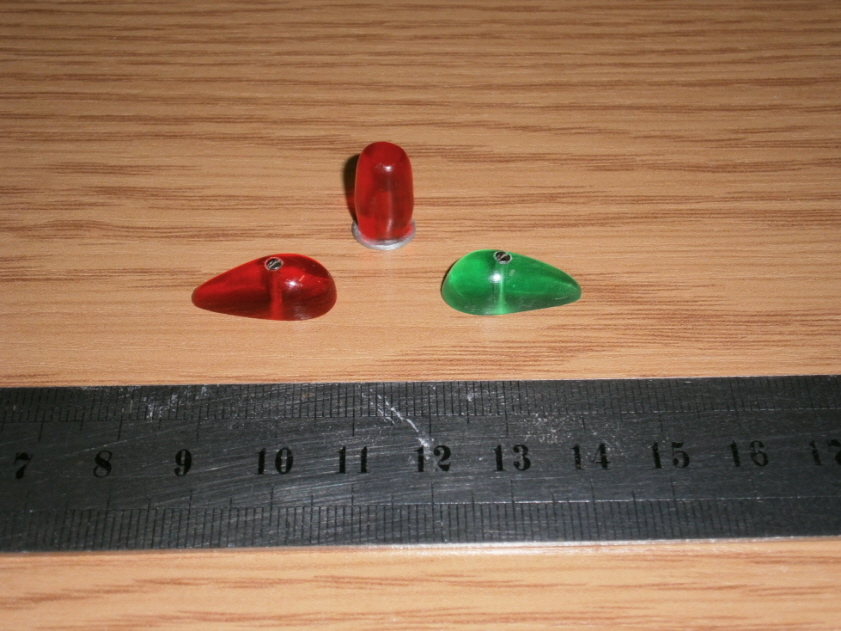

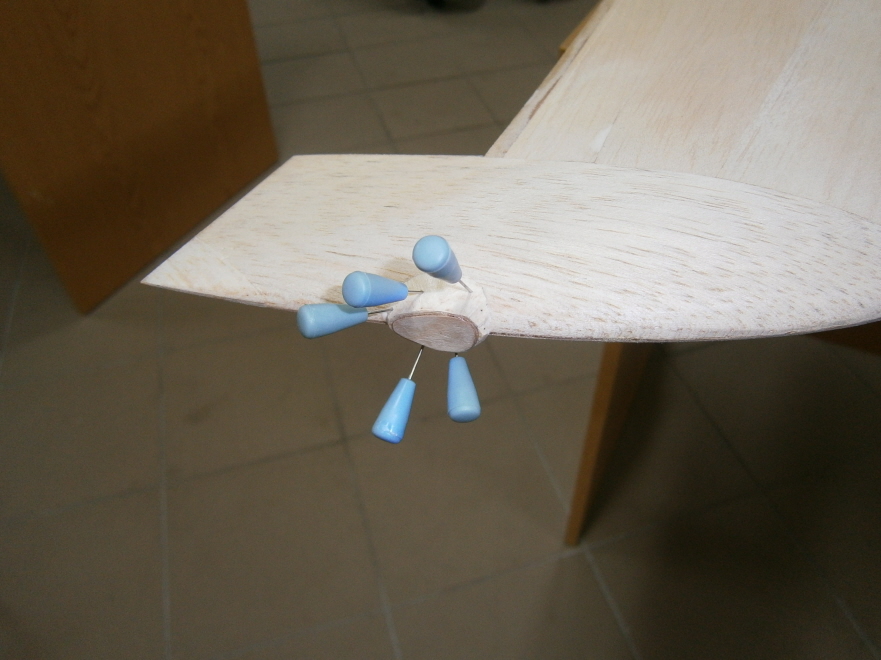

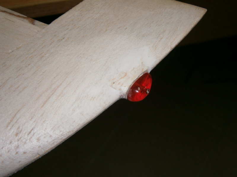

W ramach przerwy w śmierdzącym oklejaniu, zrobiłem klosze świateł pozycyjnych i klosz lampy antykolizyjnej, umiejscowionej w sterze kierunku. Nie będzie to pełna makieta, ale parę szczegółow zrobię.
335.JPG [ 289.16 KiB | Przeglądane 17039 razy ]
336.JPG [ 250.8 KiB | Przeglądane 17039 razy ]

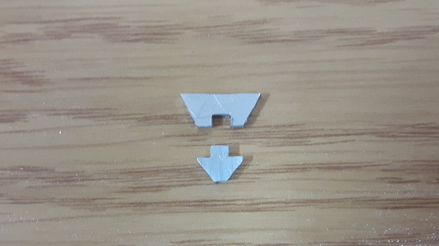

Małe co nieco ale powoli do przodu. Element przejścia końcówki skrzydła do światła pozycyjnego. I powoli przymiarka do tłoczenia kabiny. Na fotce kopyto z którego robiłem formę. Docelowe kopyto do tłoczenia będzie z laminatu.
338.JPG [ 244.75 KiB | Przeglądane 16858 razy ]
339.JPG [ 271.6 KiB | Przeglądane 16858 razy ]

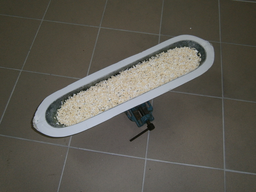

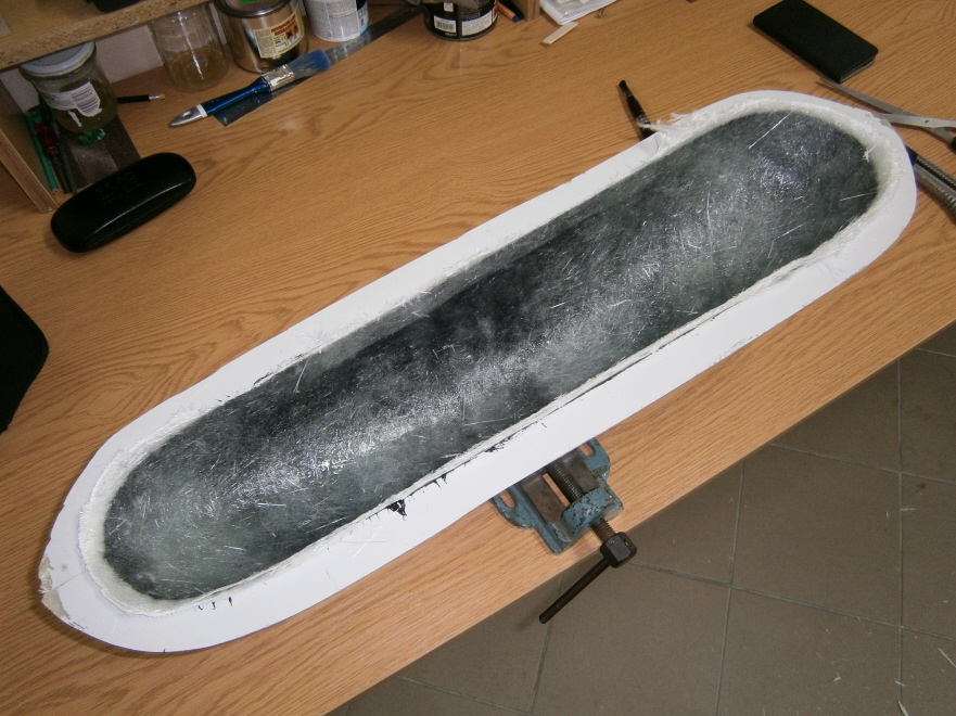

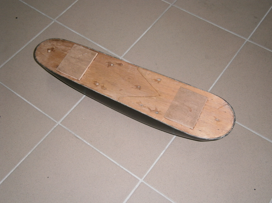

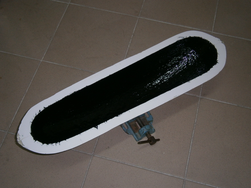

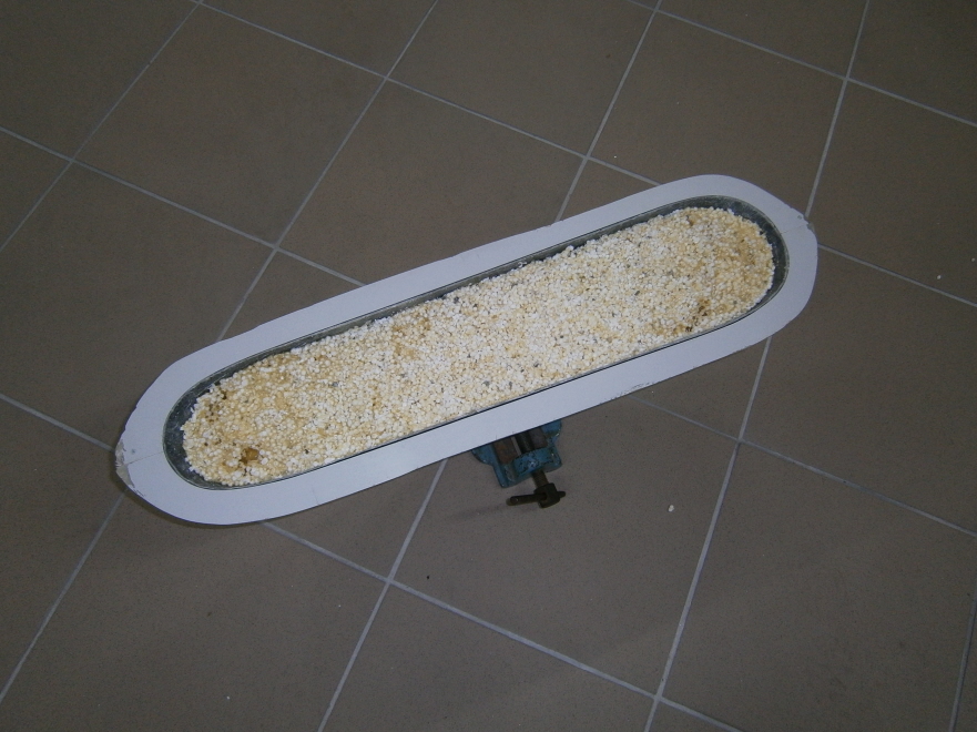

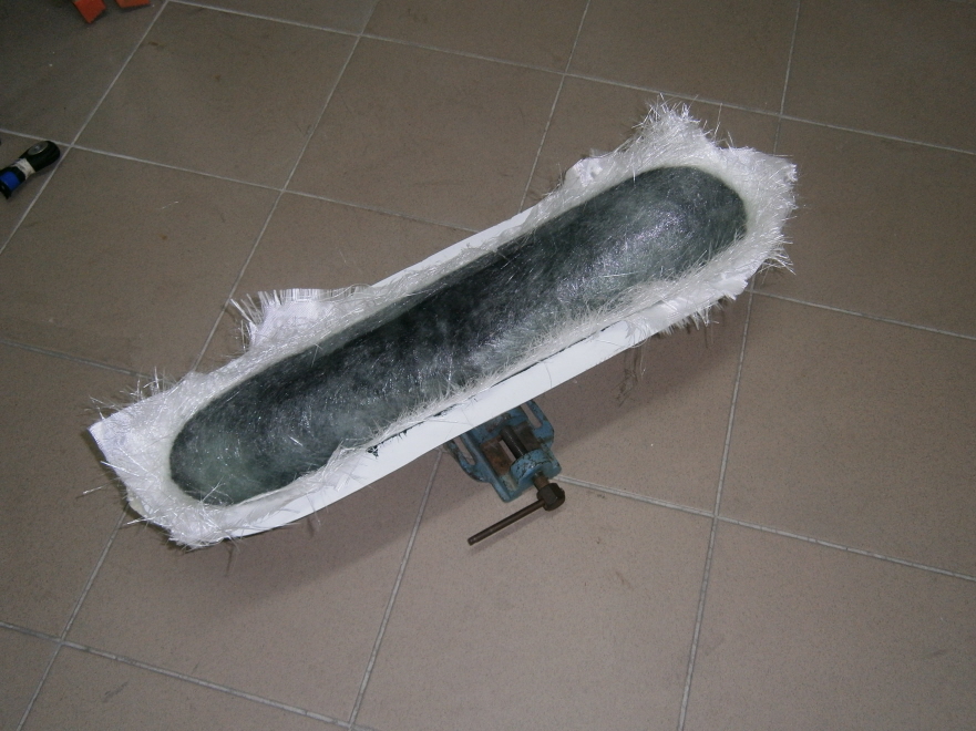

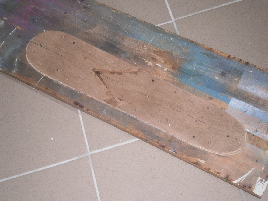

Powoli zabieram się za kopyto do wytłoczenia kabiny. Po kilkukrotnym wypastowaniu formy nałożenie żelkotu. Ponieważ nie miałem gotowego, za namową kolegi zrobiłem.
Żywica epoksydowa, zabarwiona tonerem do drukarki i zagęszczona Aerosilem.
340.JPG [ 279.06 KiB | Przeglądane 16550 razy ]
na drugi dzień powierzchnia przetarta grubym papierem ściernym i wylaminowana skorupa, tkanina 80g/m2 jedna warstwa do wyrównania powierzchni i mata szklana. Nie wiem jakiej gramatury, ale gruba.
341.JPG [ 310.74 KiB | Przeglądane 16550 razy ]
kolejny dzień, przycięcie zgrubne krawędzi
342.JPG [ 368.17 KiB | Przeglądane 16550 razy ]
na razie poleży sobie w formie i "dojrzeje", a następnie zrobię wypełnienie całości. Rozformowałem już ale nie robiłem fotki, wyszło bez problemu. W międzyczasie dłubię drobiazgi, przygotowanie do oklejania płata, przymiarka klosza pozycyjnego.
343.JPG [ 238.14 KiB | Przeglądane 16550 razy ]

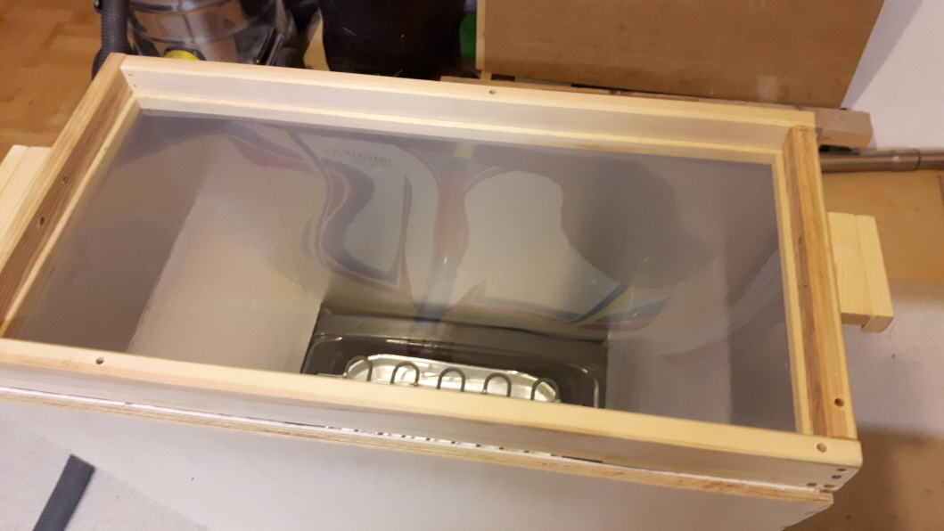

Trochę przerwy było, ale prace trwają dalej. Kopyto do tłoczenia kabiny i termobox.
wypełnianie warstwami
344.JPG [ 306.38 KiB | Przeglądane 15894 razy ]
345.JPG [ 307.35 KiB | Przeglądane 15894 razy ]
346.JPG [ 299.78 KiB | Przeglądane 15894 razy ]
podstawa kopyta sklejka 6mm
347.JPG [ 331.47 KiB | Przeglądane 15894 razy ]
sklejone w całość
348.JPG [ 293.17 KiB | Przeglądane 15894 razy ]
i takie coś do grzania vivaku

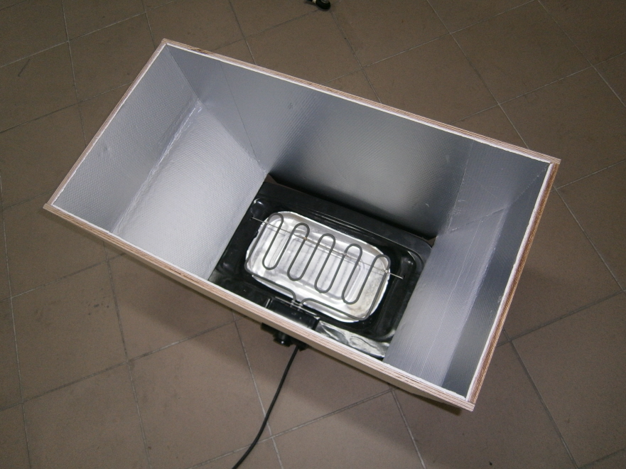

349.JPG [ 300.82 KiB | Przeglądane 15894 razy ]

Powolutku do przodu. Kopyto do tłoczenia gotowe, termobox właściwie też, jeszcze tylko "dziurka" do wyciągania powietrza i będziemy się bawić z tłoczeniem.
350.JPG [ 260.89 KiB | Przeglądane 15760 razy ]
351.JPG [ 317.83 KiB | Przeglądane 15760 razy ]
352.JPG [ 280.79 KiB | Przeglądane 15760 razy ]
353.JPG [ 266.37 KiB | Przeglądane 15760 razy ]

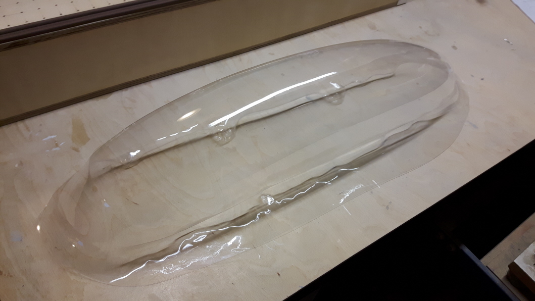

PostNapisane: sobota, 4 marca 2017, 22:31
Posty: 466

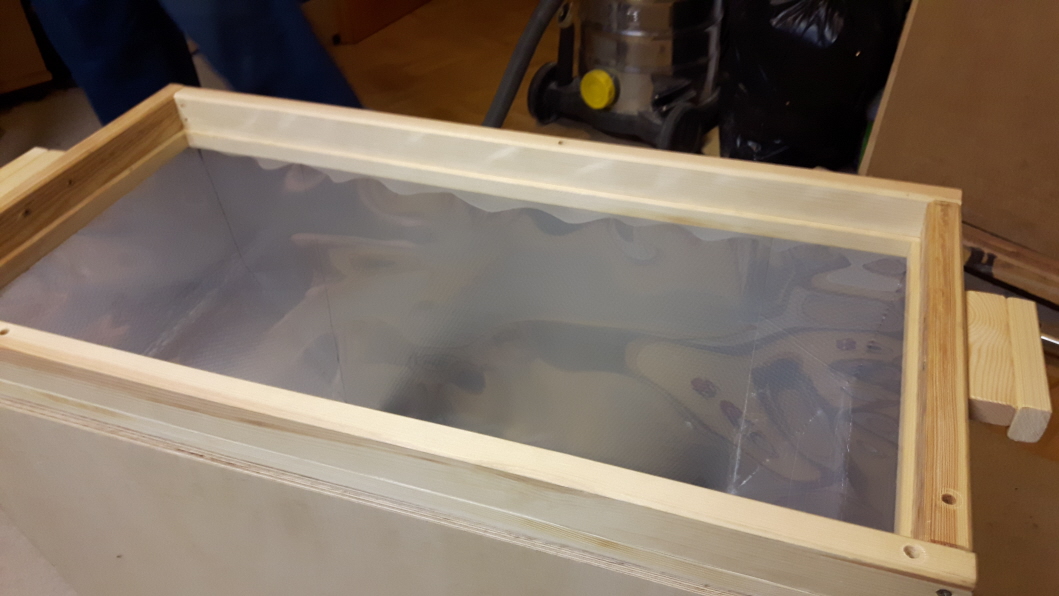

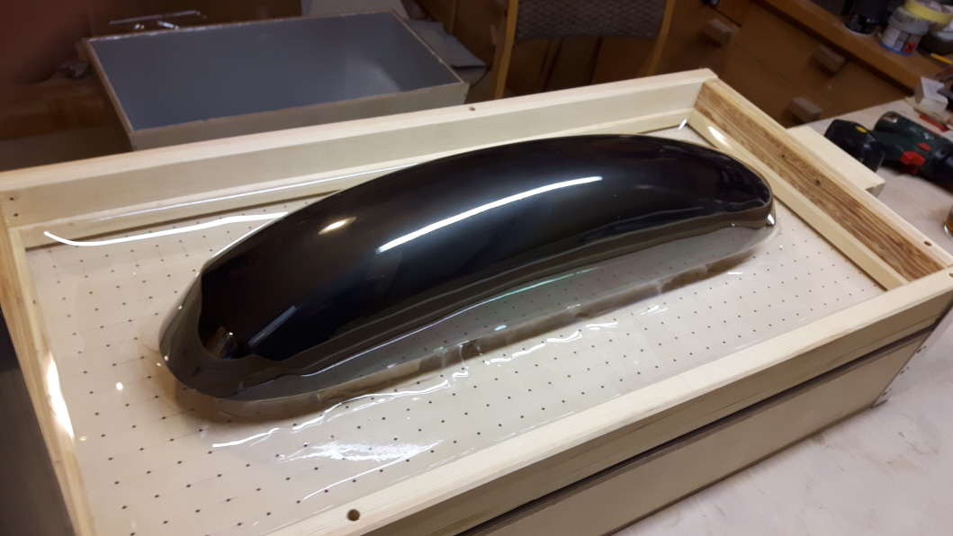

Tłoczenie kabiny mam za sobą :) . Dzięki kolegom udało się. Żeby nie było tak różowo, to za trzecim razem. Pierwsza próbka przegrzana, druga niedogrzana a trzecia OK, choć z małymi problemami, trzeba było dogrzać formatkę na kopycie opalarką, stąd te farfocle wiszące pod kabiną. Ale jest. Jutro spróbujemy jeszcze raz, choć dzisiejsza w zupełności mnie zadowala. Były problemy trochę ze ssaniem, być może trzeba podłączyć drugi odkurzacz. Ale jak na warunki domowe OK.
354.jpg [ 281.72 KiB | Przeglądane 15643 razy ]
355.jpg [ 256.84 KiB | Przeglądane 15643 razy ]
356.jpg [ 235.03 KiB | Przeglądane 15643 razy ]
357.jpg [ 270.81 KiB | Przeglądane 15643 razy ]
358.jpg [ 218.09 KiB | Przeglądane 15643 razy ]
359.jpg [ 296.14 KiB | Przeglądane 15643 razy ]

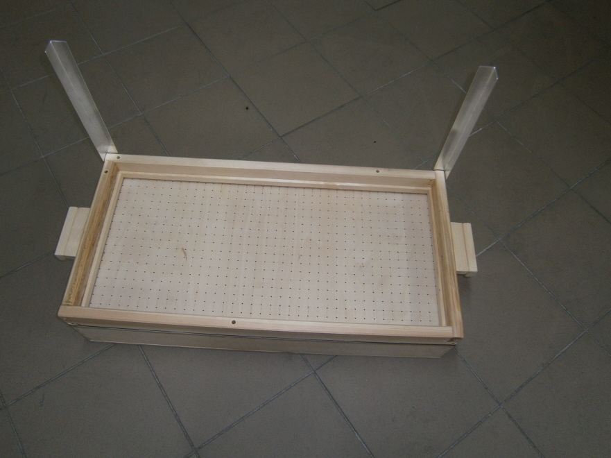

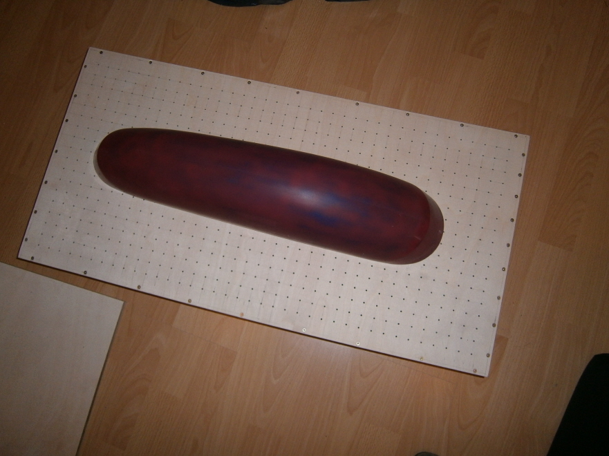

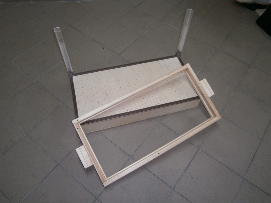

No to fajnie. Do podciśnienia wystarczył odkurzacz warsztatowy?
PostNapisane: niedziela, 5 marca 2017, 13:44
Posty: 466
W zasadzie tak, ale gdyby były dwa chyba było by lepiej. Przy mniejszej kabinie jeden na pewno da radę.

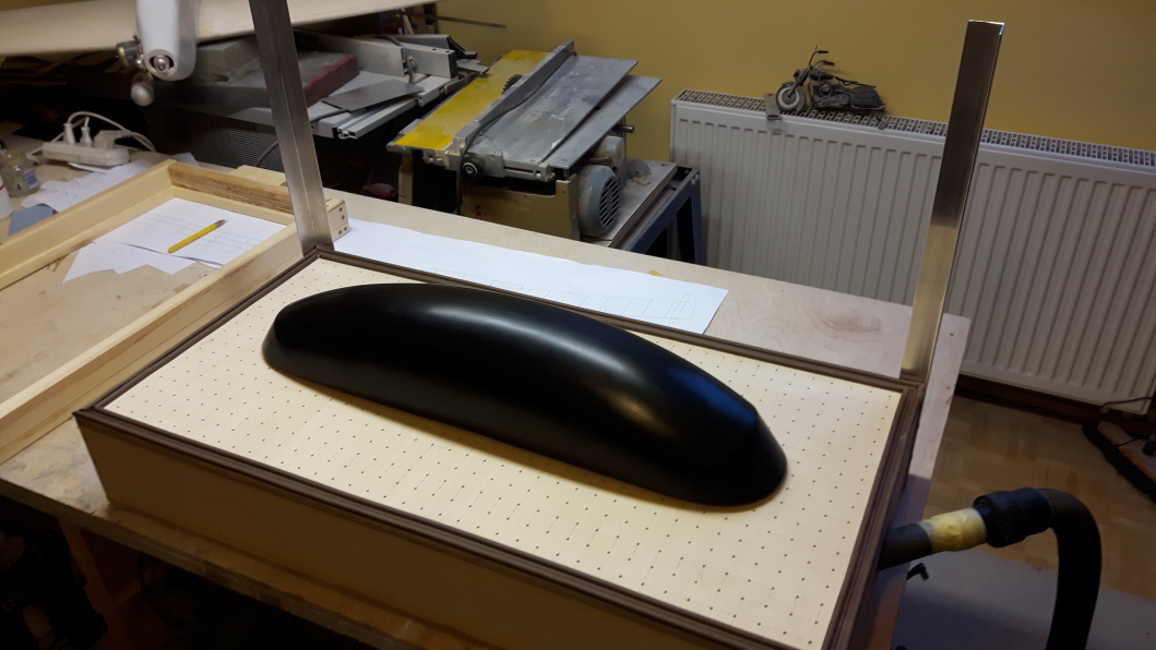

PostNapisane: niedziela, 5 marca 2017, 14:26
Posty: 1624

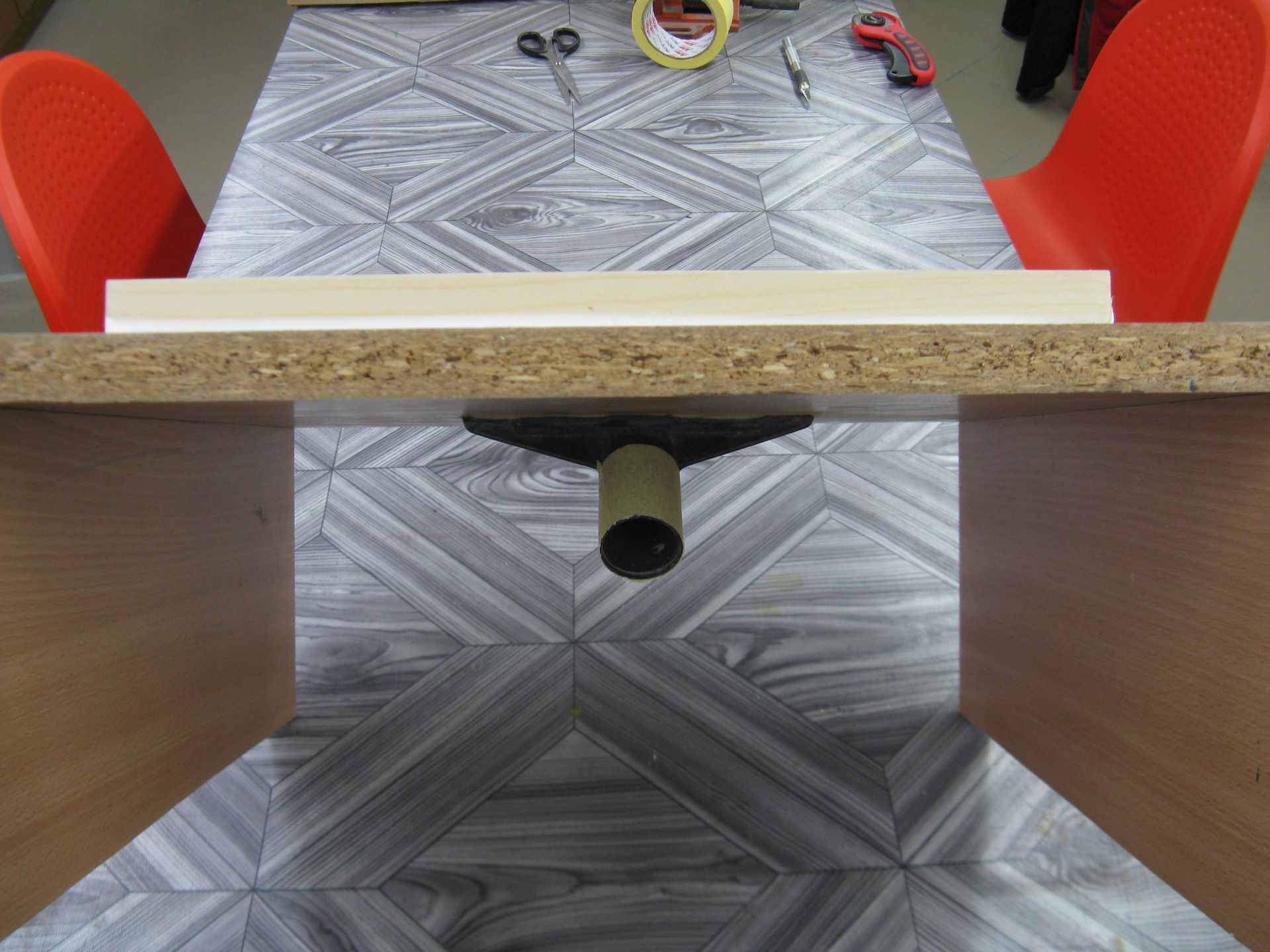

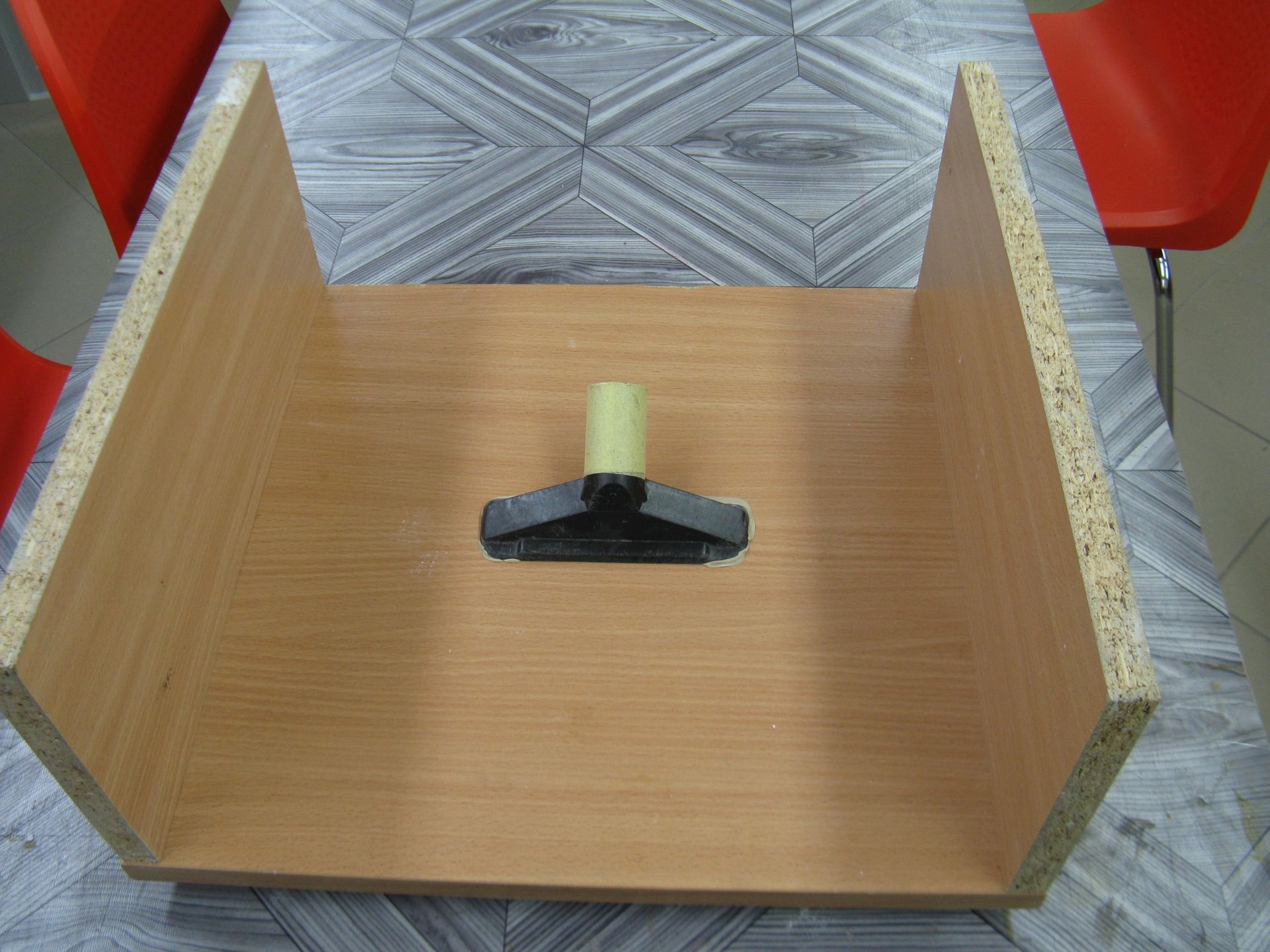

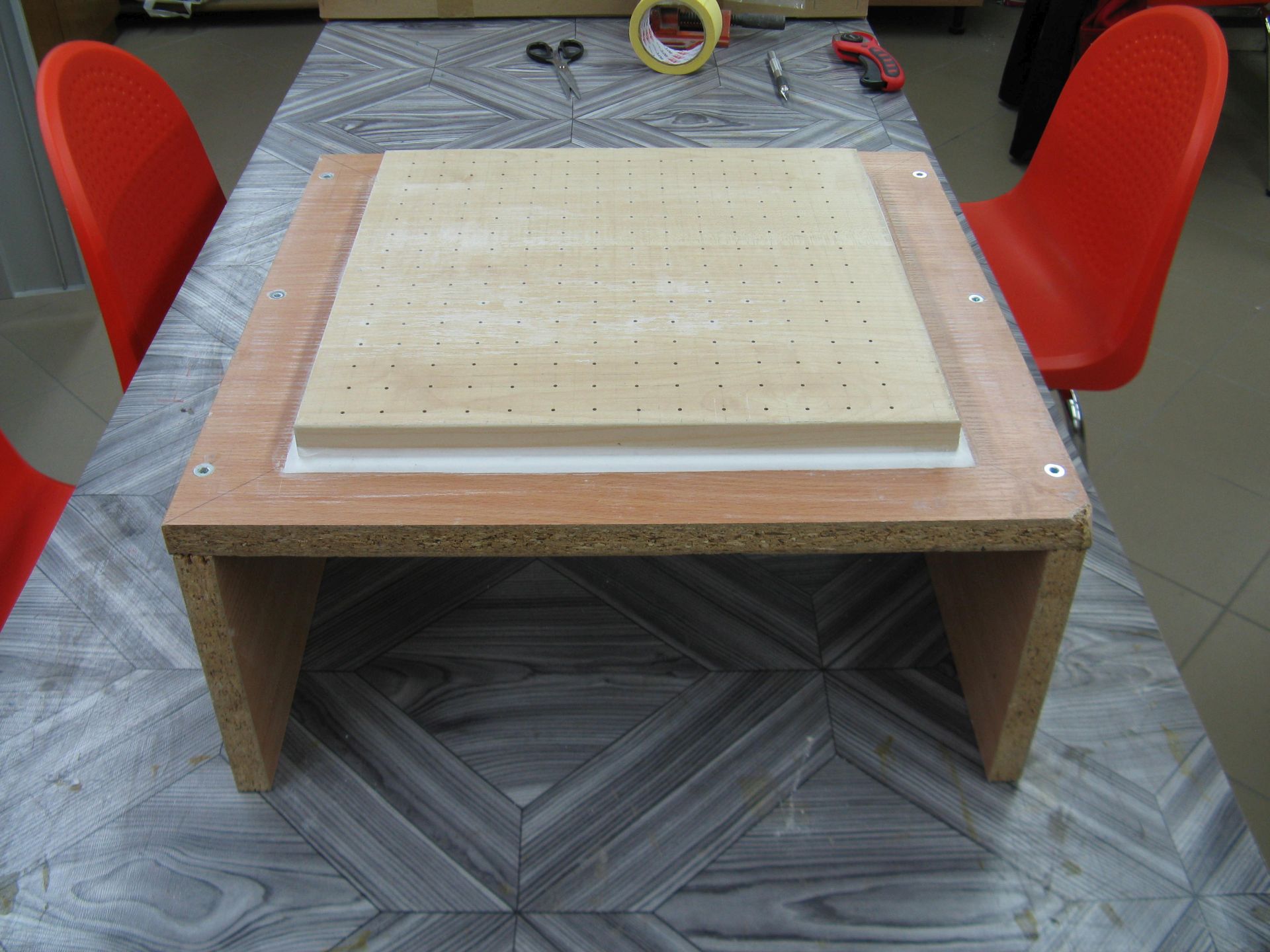

Masz stanowczo za dużą skrzynię podciśnieniową.
PostNapisane: poniedziałek, 6 marca 2017, 13:44
Posty: 1624
Ja zrobiłem to tak i mam tylko 3mm (bo takiej grubości są listewki, na których leży płyta z otworami). Dzięki temu moja skrzynka podciśnieniowa jest minimalna, więc ssanie mam praktycznie natychmiastowe. Podłączenie rury dałem od spodu przyklejając na klej montażowy starą ssawkę.
IMG_0416.jpg [ 297.08 KiB | Przeglądane 15543 razy ]
IMG_0415.jpg [ 321.87 KiB | Przeglądane 15543 razy ]
IMG_0414.jpg [ 306.95 KiB | Przeglądane 15543 razy ]

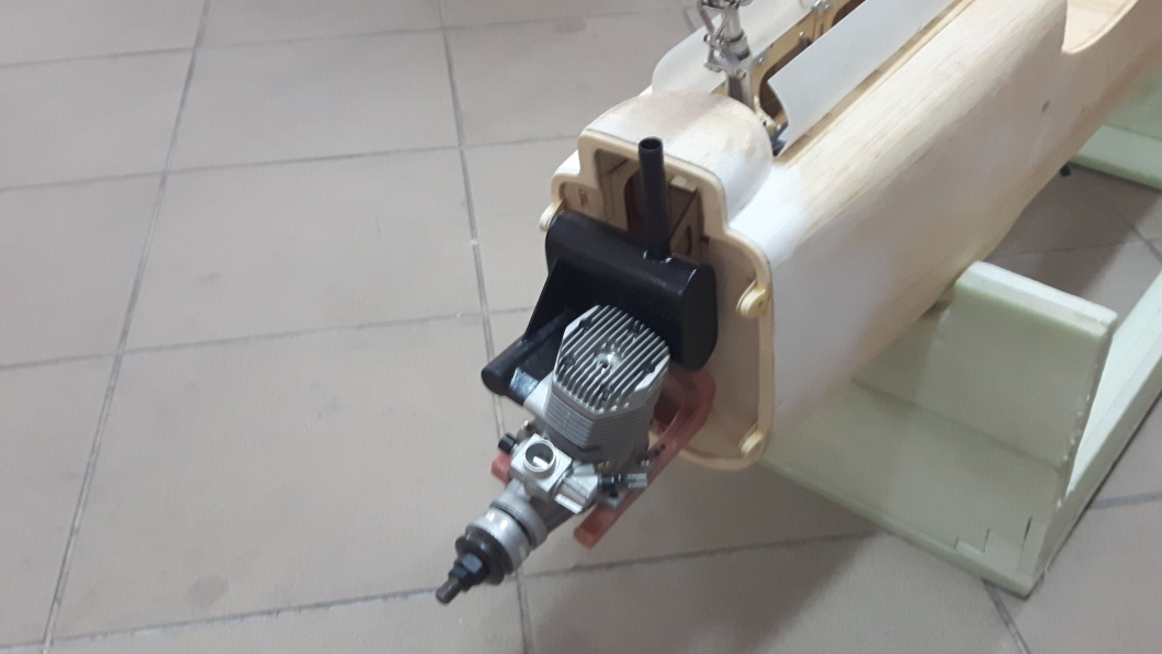

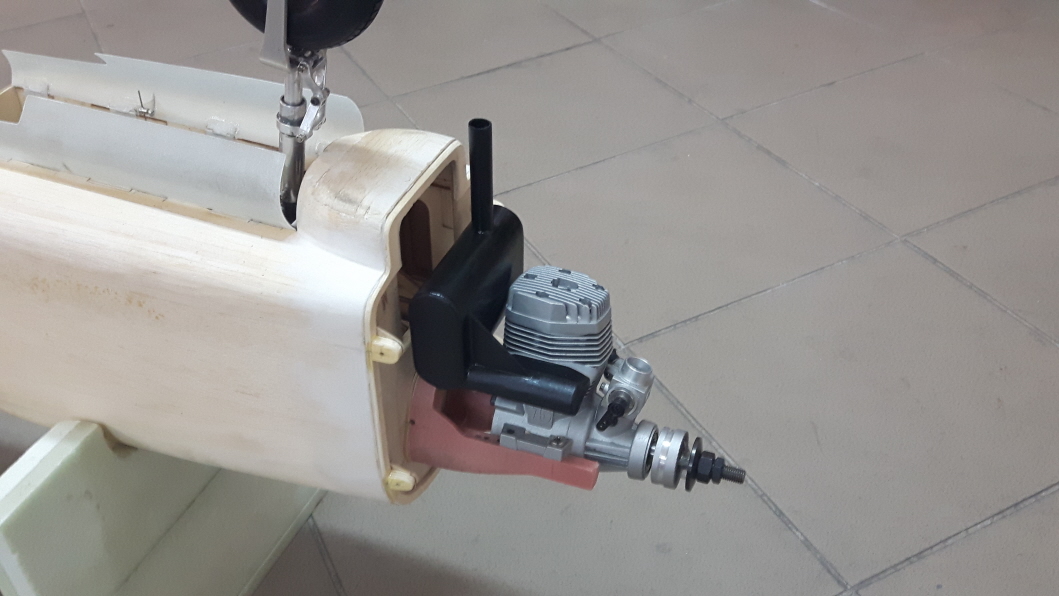

Za wiele się nie działo w ostatnim czasie, ale zrobiłem tłumik, coby się zmieścił pod maską :) .
360.jpg [ 238 KiB | Przeglądane 15054 razy ]
361.jpg [ 229.73 KiB | Przeglądane 15054 razy ]
362.jpg [ 239.22 KiB | Przeglądane 15054 razy ]
PostNapisane: poniedziałek, 8 maja 2017, 20:13
Zabezpiecz otwory w silniku przed paprochami.
PostNapisane: wtorek, 9 maja 2017, 14:23
Posty: 1740
I Heniu przystojniak w tle :)
PostNapisane: wtorek, 9 maja 2017, 17:16
Posty: 109
:D Tomek,nadzór musi być
