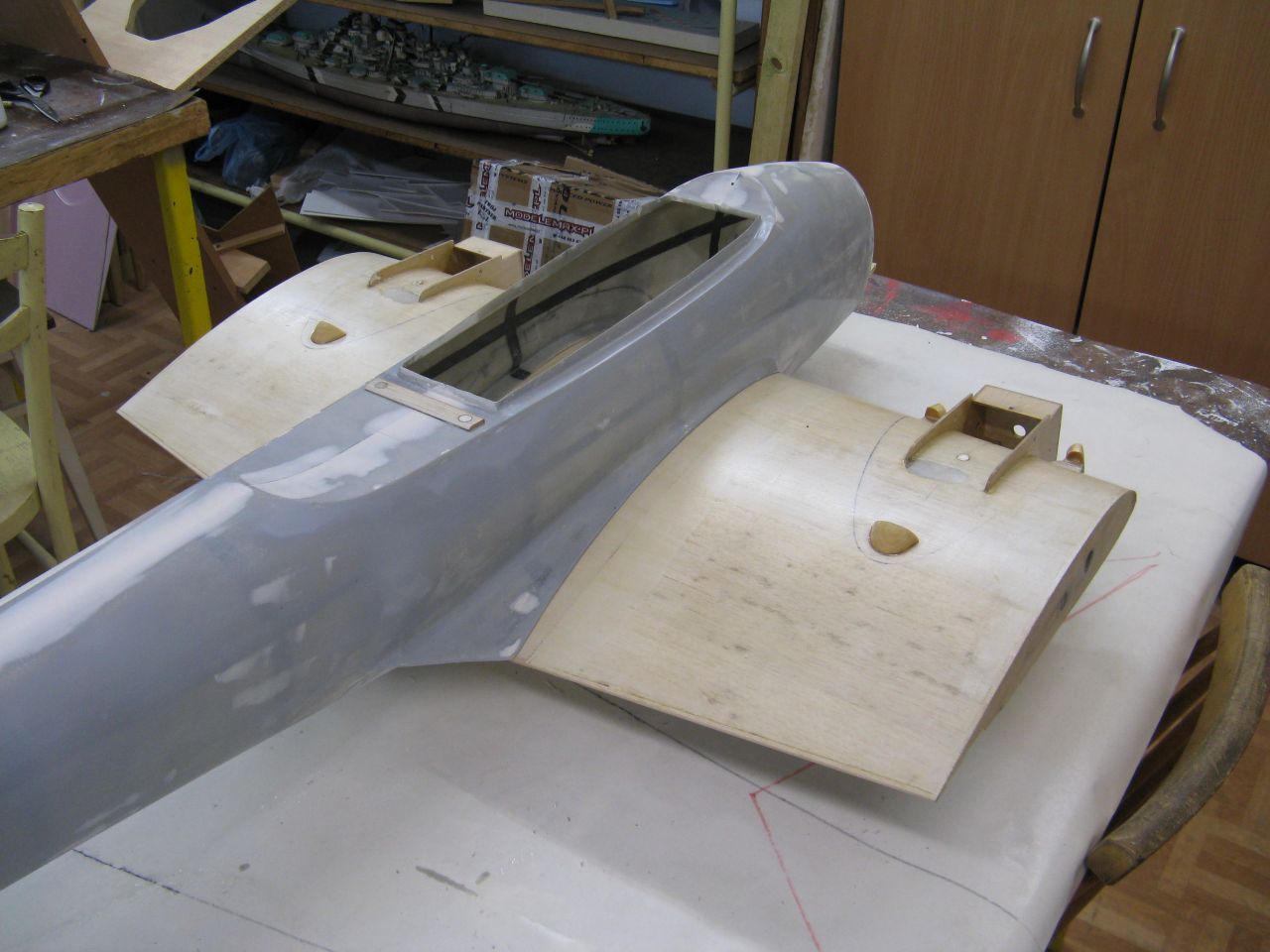

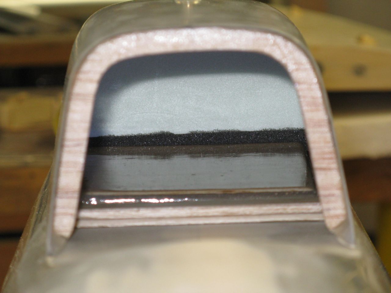

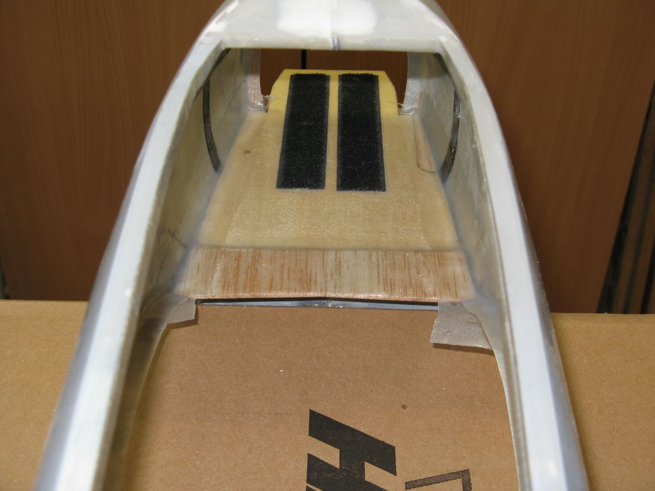

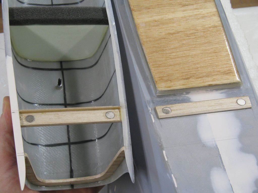

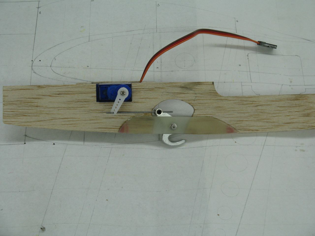

Mocowanie kabiny zrobiłem klasycznie, czyli kołeczek z przodu i dwa magnesy neodymowe z tyłu. Wklejona wręga ze styroduru z naklejoną gąbką dociska pokrywę kadłuba i zabezpiecza ją przed samoczynnym otwarciem

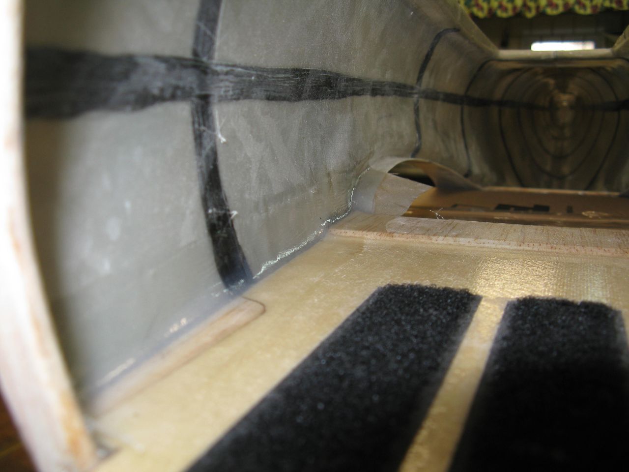

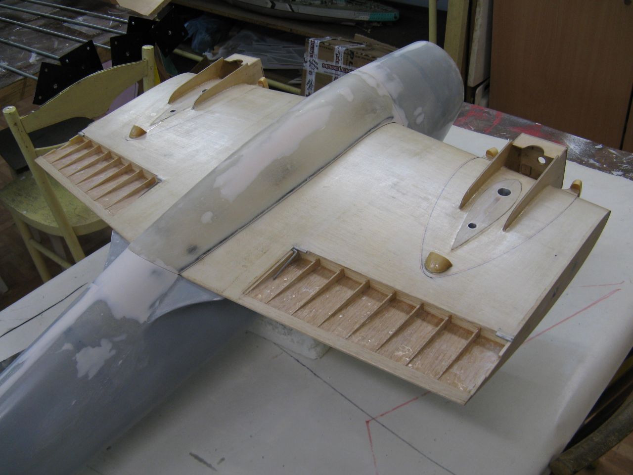

Początkowo chciałem półkę na akumulatory zrobić przykręcaną aby mieć możliwość wykonania reflektora do lądowania jak w Łosiu. Zrobiłem już nawet elementy mocujące, ale doszedłem do wniosku, że wklejenie tej półki przyniesie większą korzyść niż zrobienie reflektora ;) . Po pierwsze - wzmocni zdecydowanie przód stając się elementem konstrukcyjnym trwale związanym z bokami kadłuba tym samym usztywniając konstrukcję, po drugie - uprości procedurę montażu półki bo odpadnie kwestia gimnastyki z tulejkami, śrubkami i innymi nieprzewidzianymi historiami, po trzecie - stworzy zamkniętą i szczelną przestrzeń z przodu kadłuba. Dlatego też wkleiłem półkę i zalaminowałem połączenie paskami tkaniny 48g.

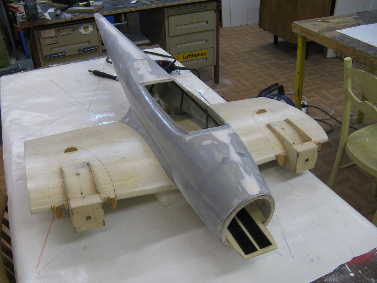

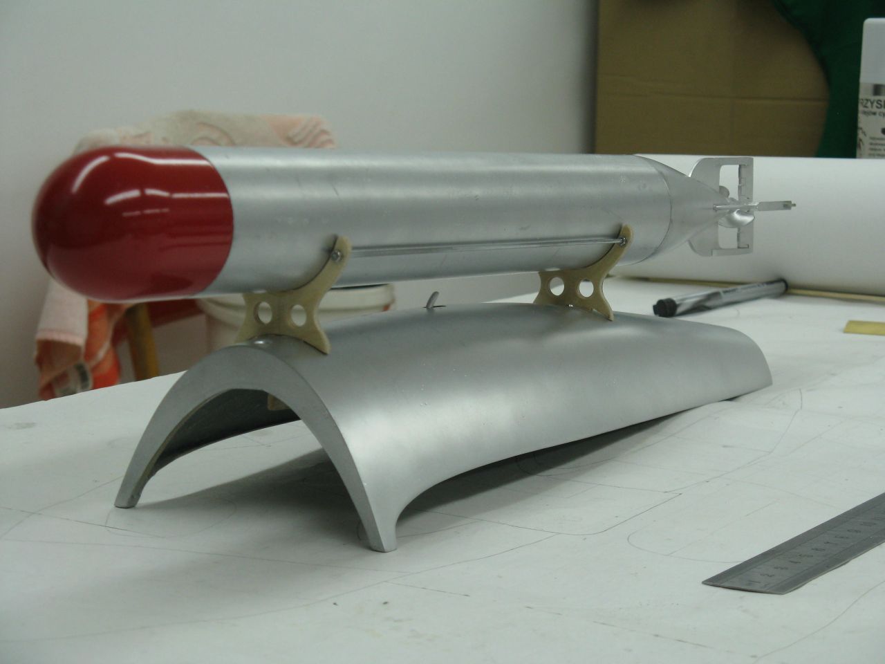

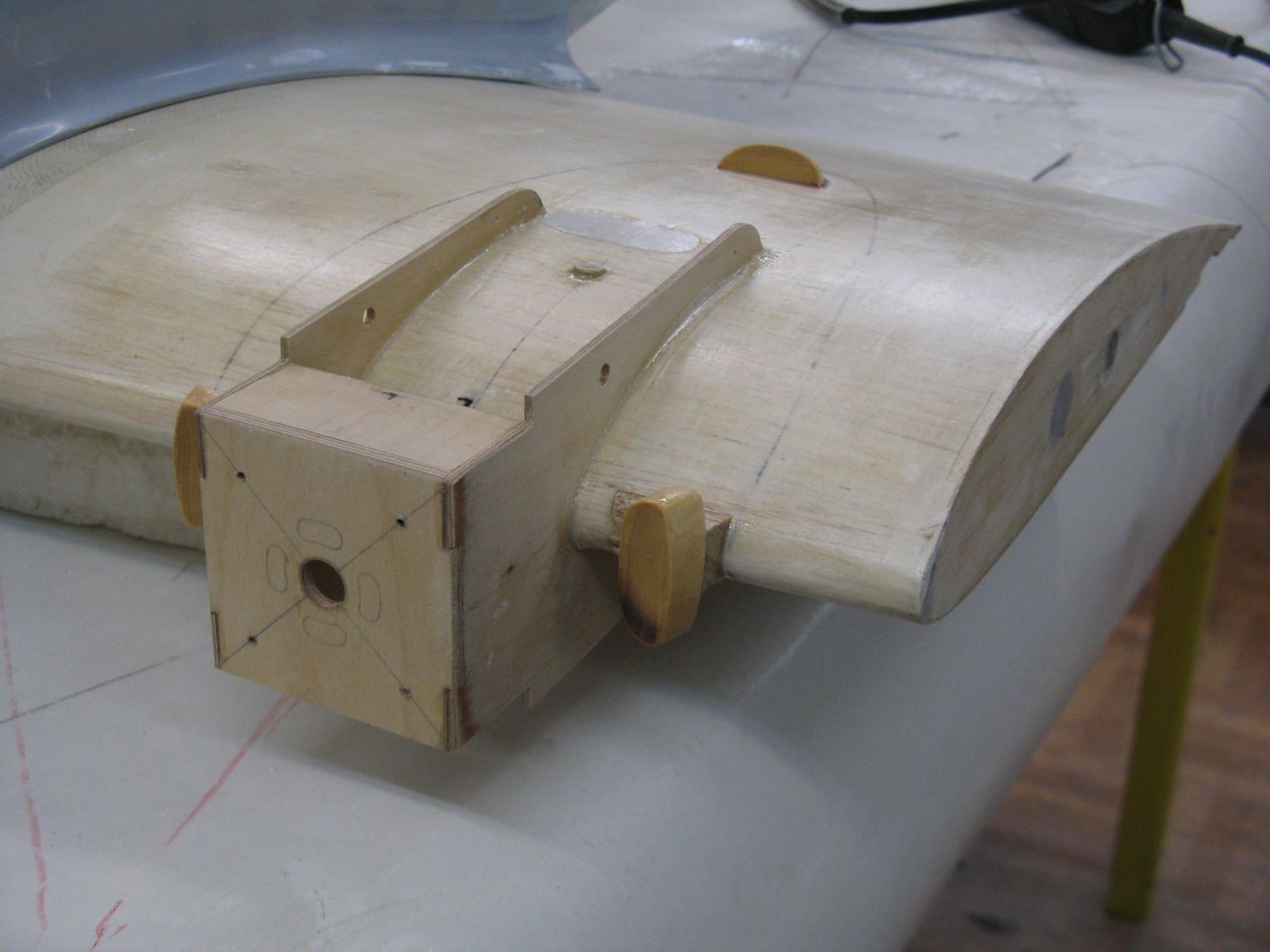

Do zamontowania elementu kadłuba pod skrzydłem, zrobiłem tulejki prowadzące z duralu (wklejone w spód kadłuba) i nagwintowane tulejki z mosiądzu jako nakrętki.

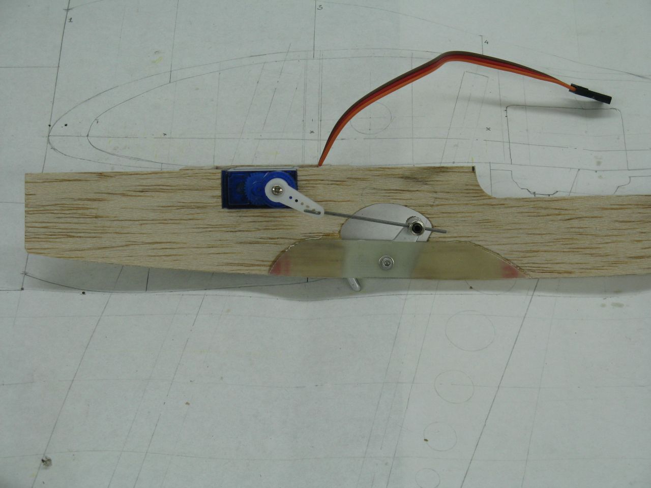

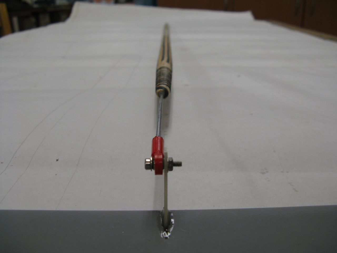

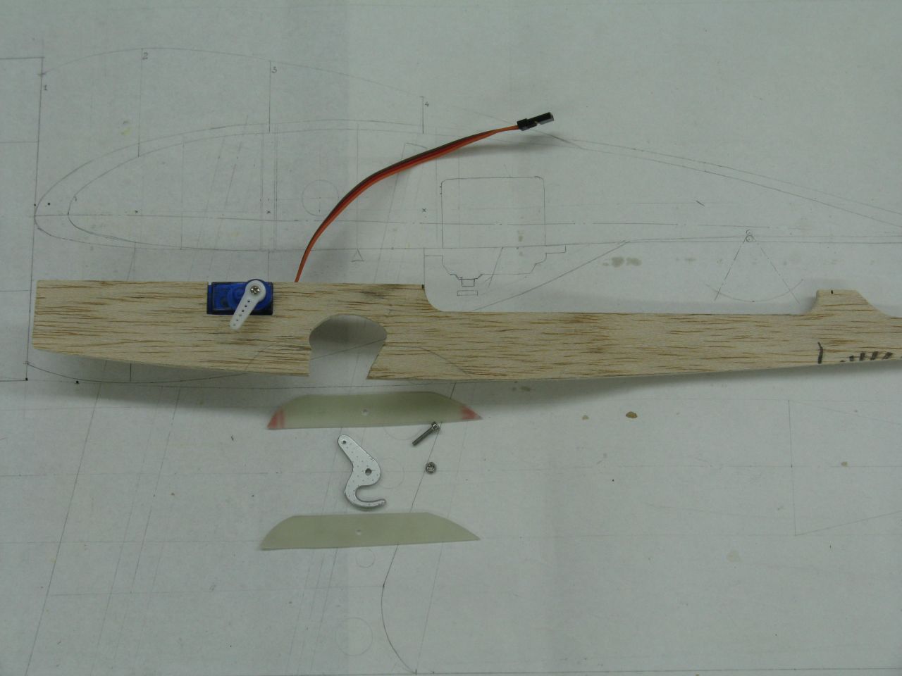

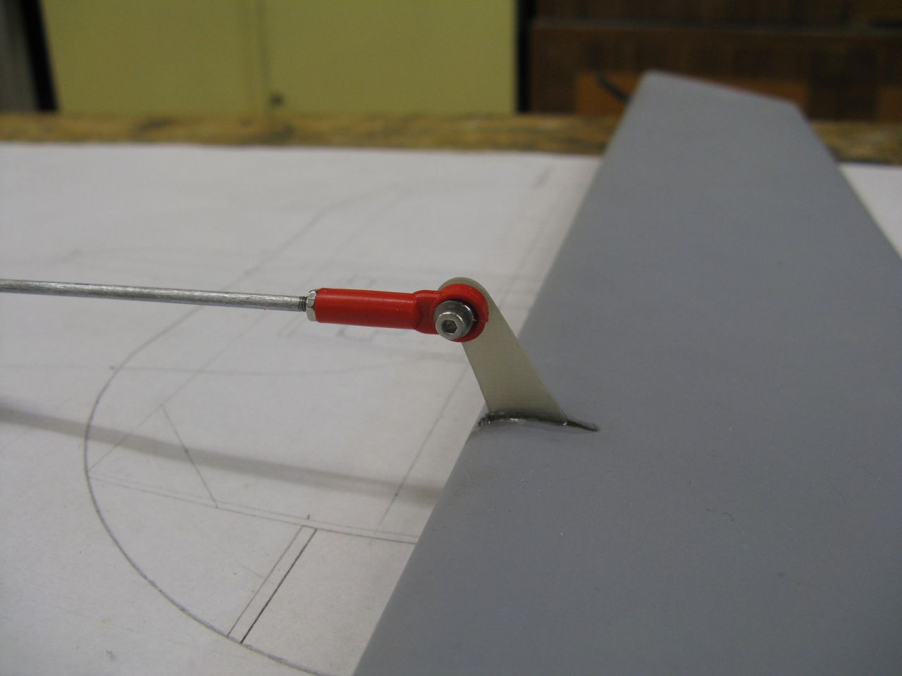

Napęd steru wysokości jest realizowany dość długim (1000mm), sztywnym popychaczem wykonanym z listwy balsowej 13mm zeszlifowanej na ośmiokąt i wzmocnionej rowingiem węglowym. Całość bardzo lekka i sztywna. Snap kulowu dokręcony do dźwigni śrubką nierdzewną M2.

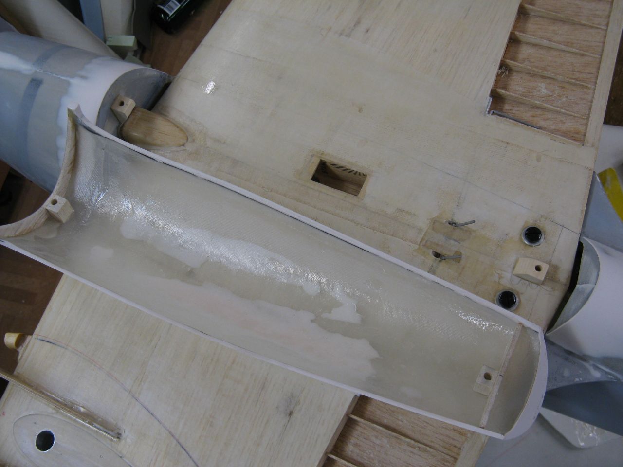

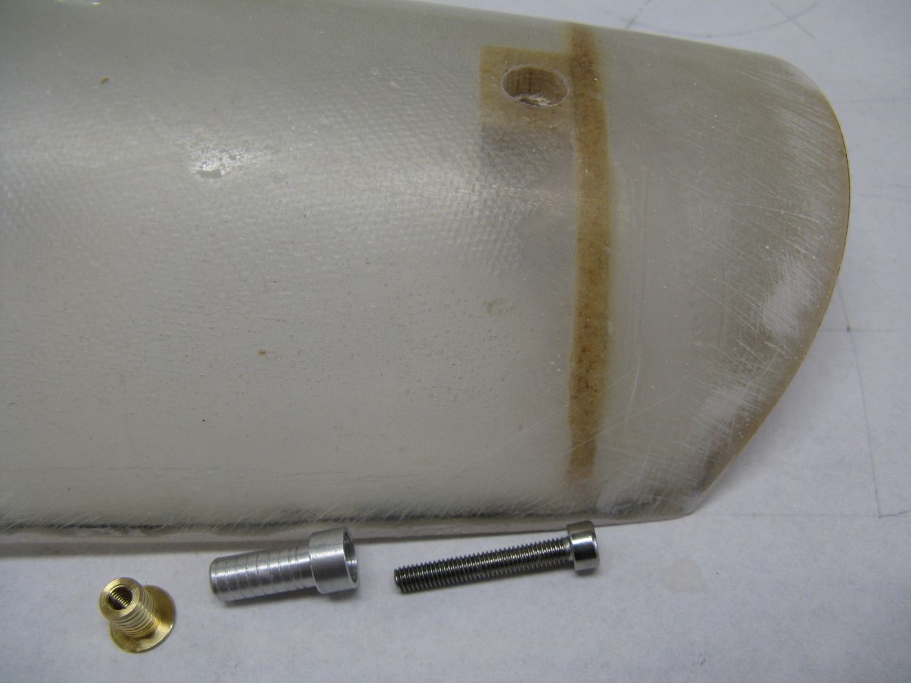

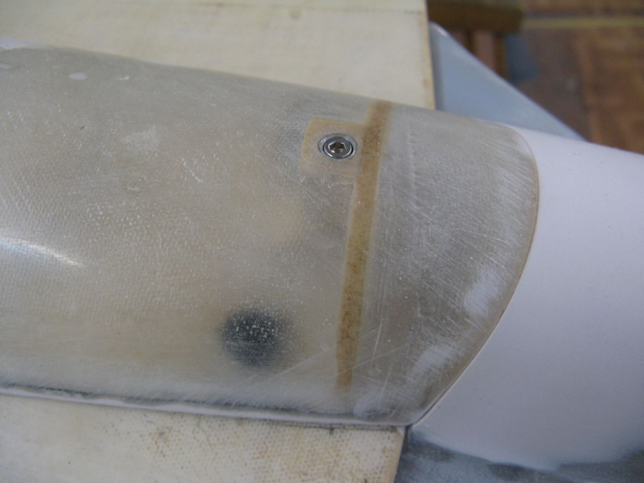

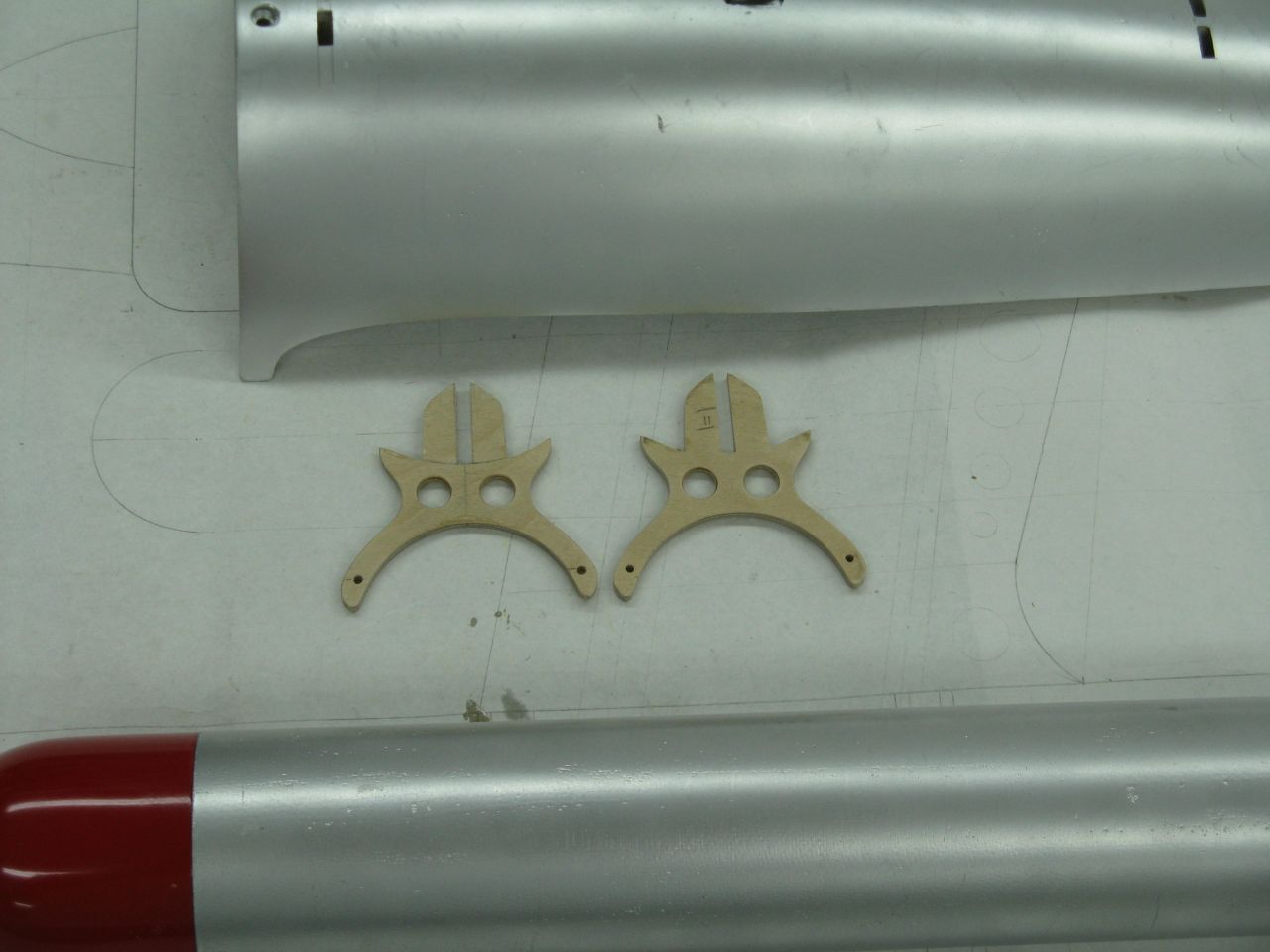

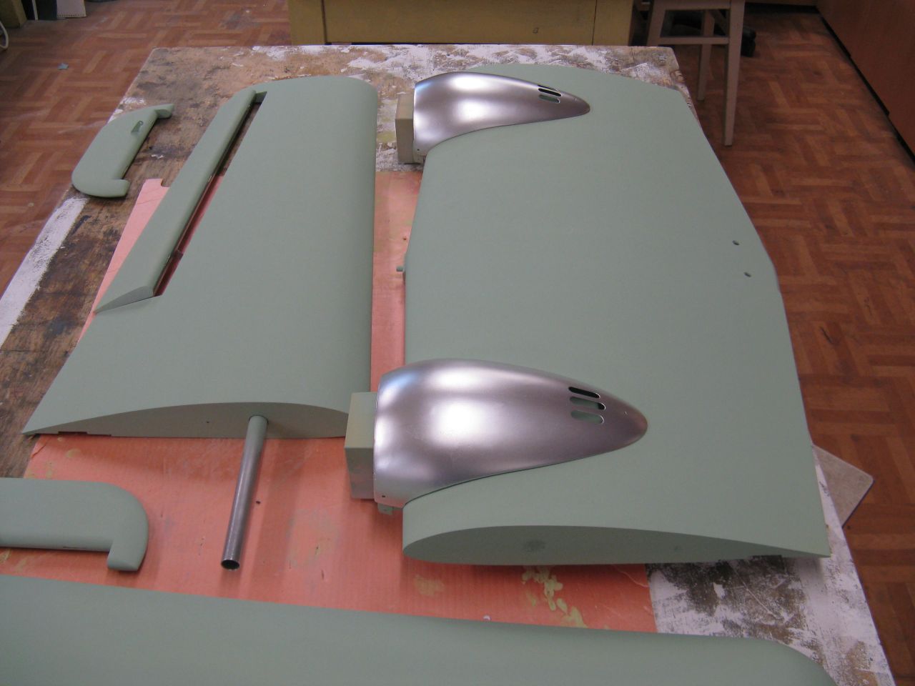

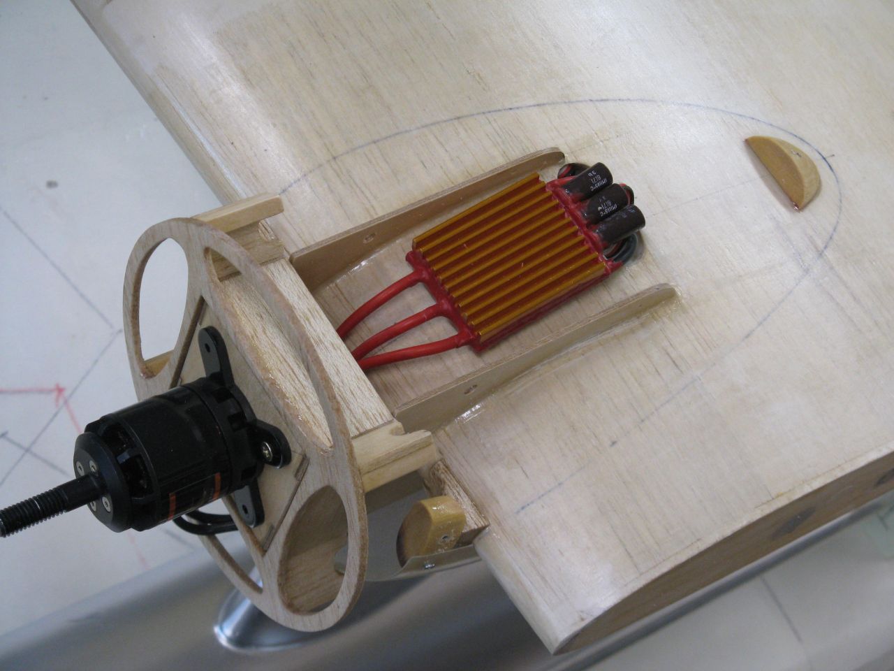

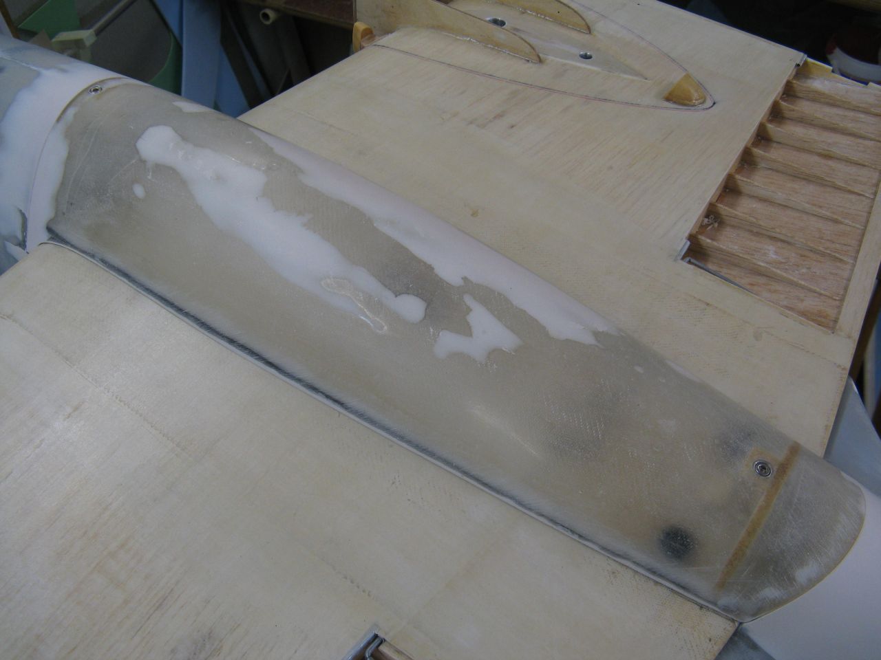

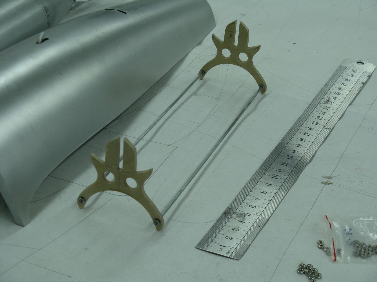

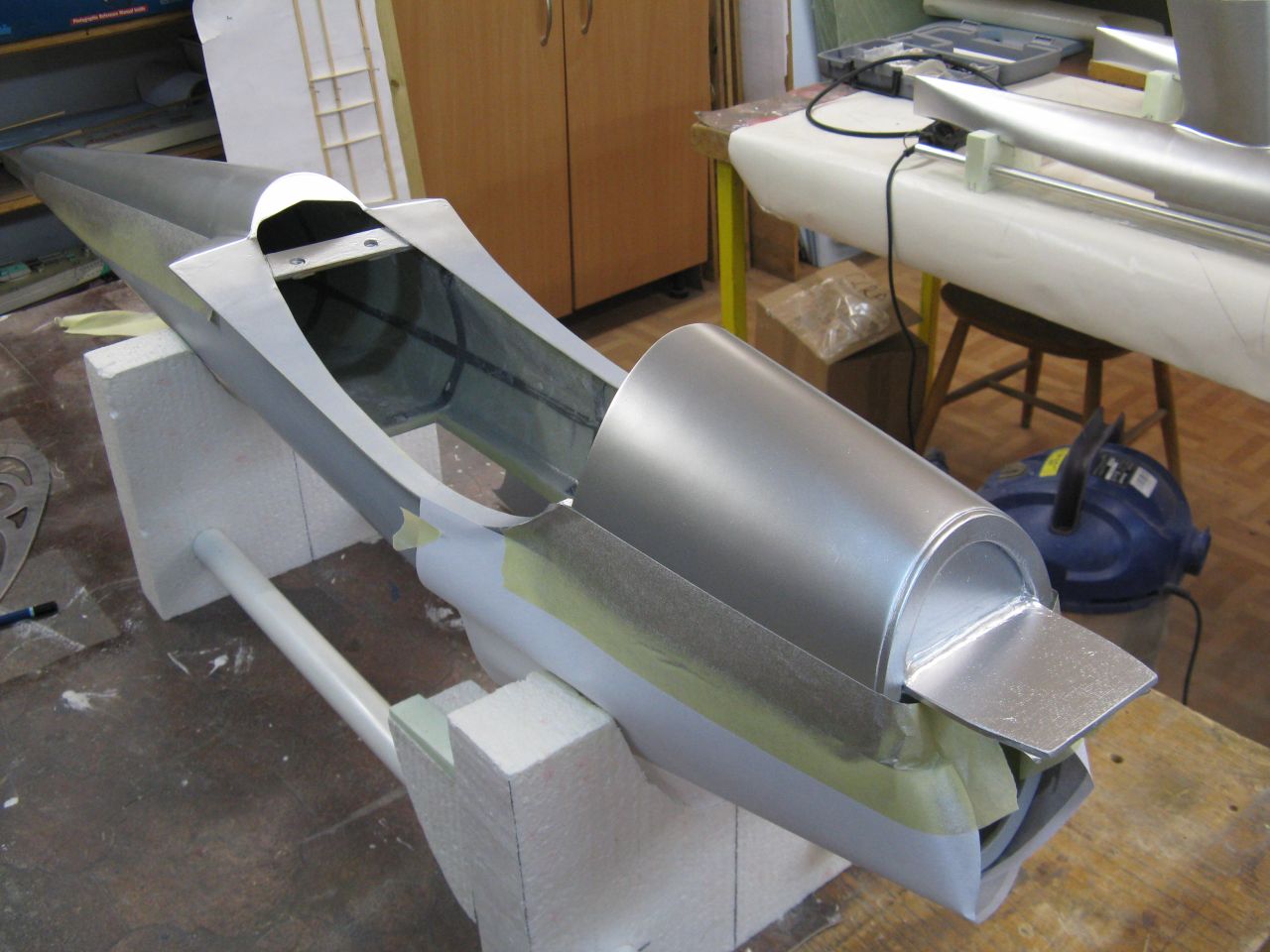

Laminatowe owiewki silników mocowane są przy pomocy wkrętów . Być może nie jest to rozwiązanie zbyt ambitne, ale za to najprostsze i skuteczne. Aby nie "usmażyć" regulatorów, wykonałem otwory wentylacyjne w owiewkach.

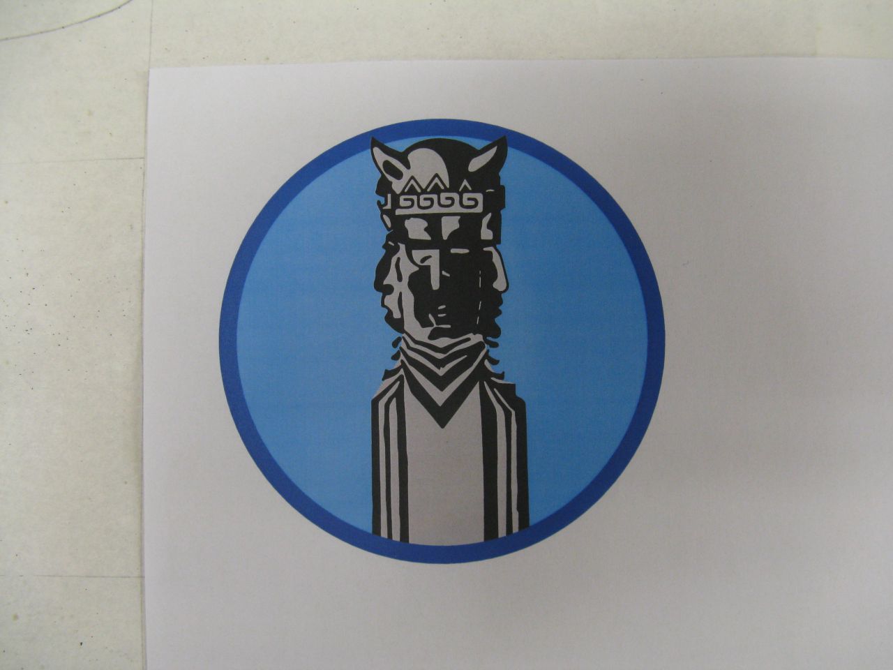

Dzięki uprzejmości kolegi Andrzeja (jendrek) udało się odtworzyć godło II Eskadry Bliskiego Rozpoznania MDLot w Pucku i taką kalkomanię mam nadzieję wykonać i nakleić na RWD-22.

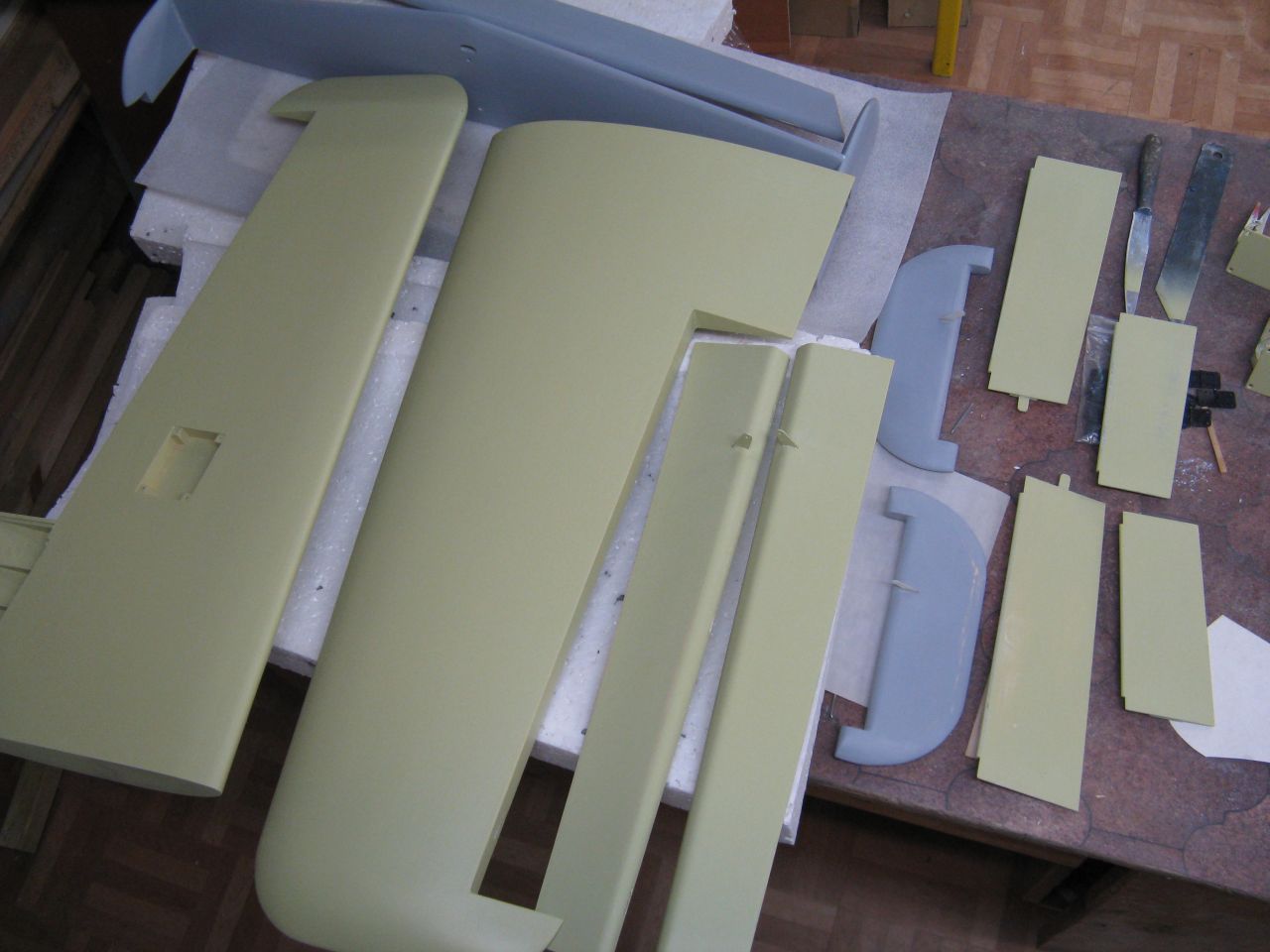

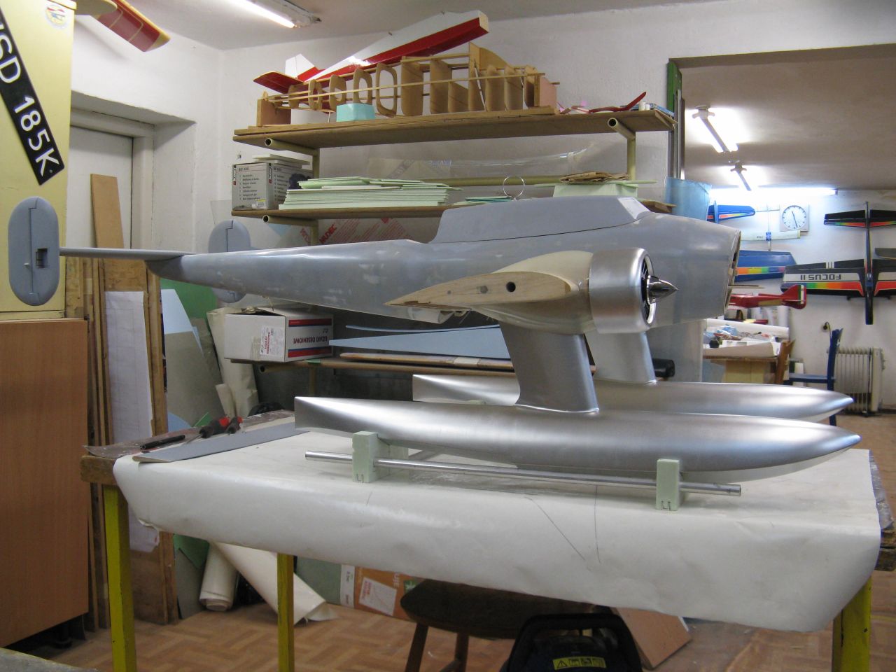

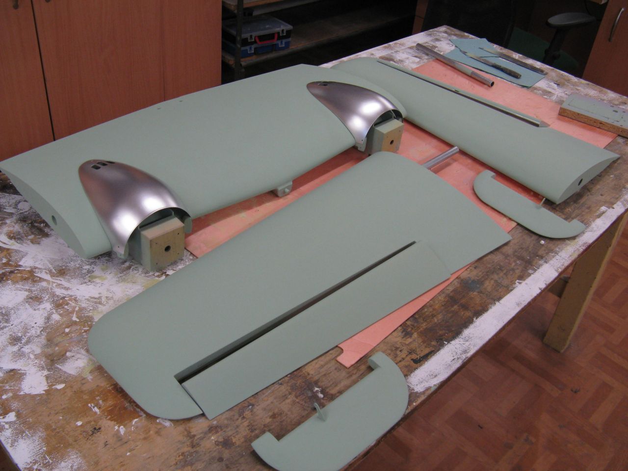

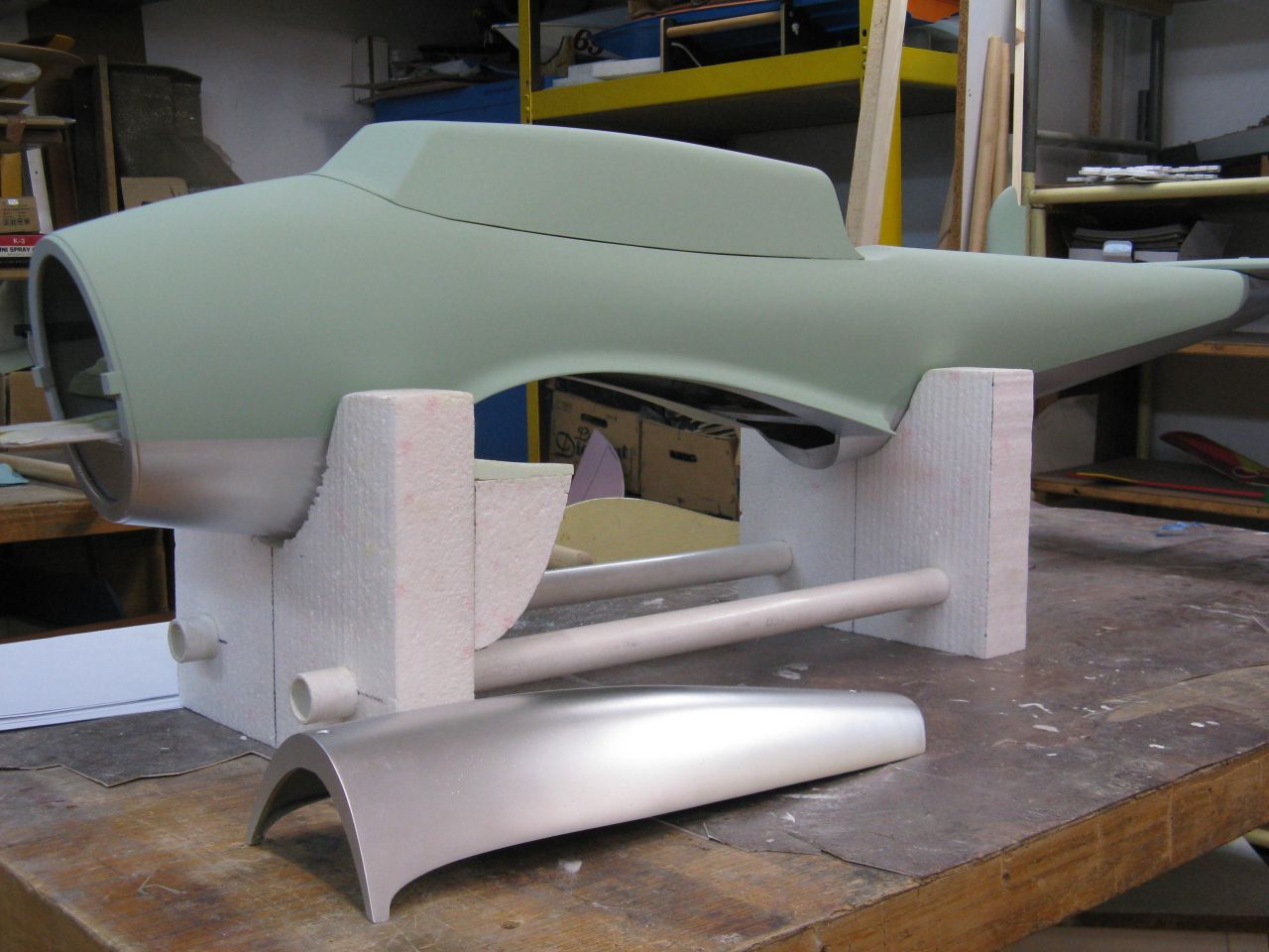

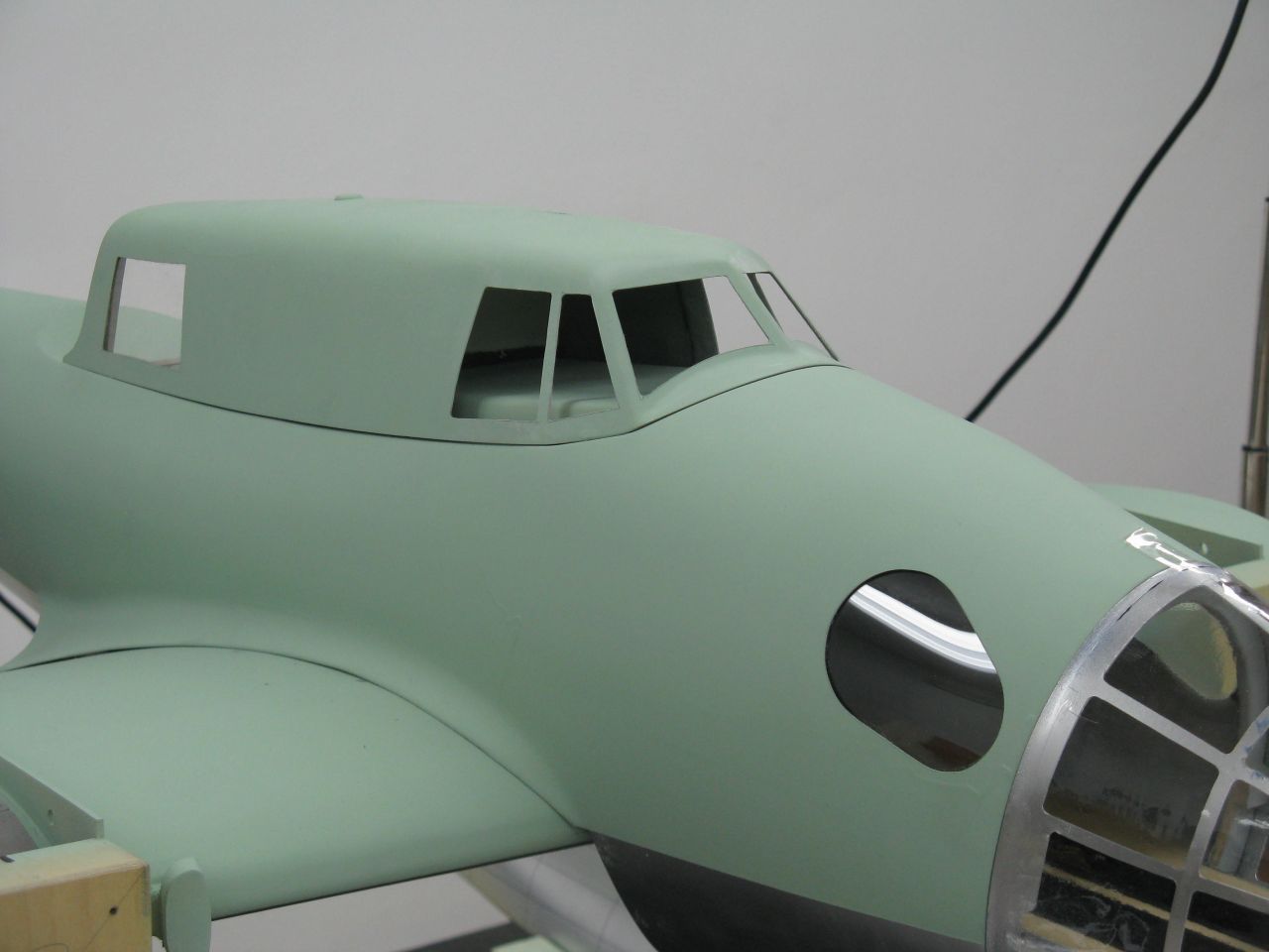

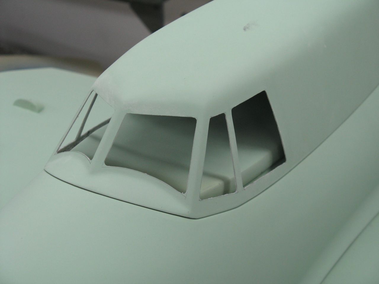

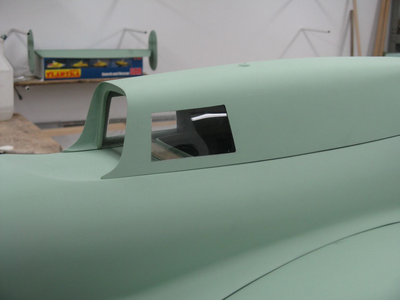

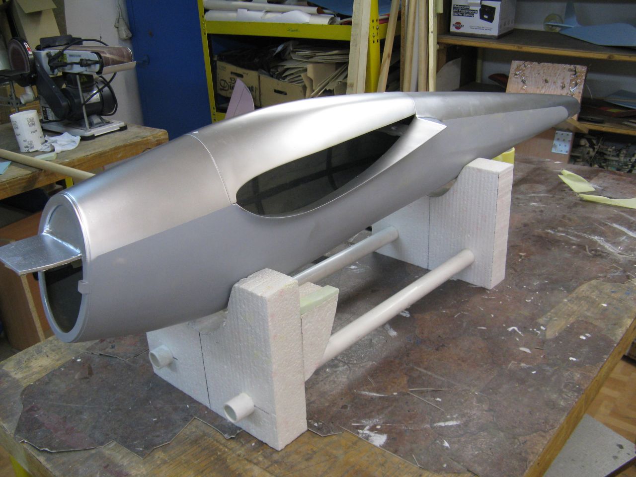

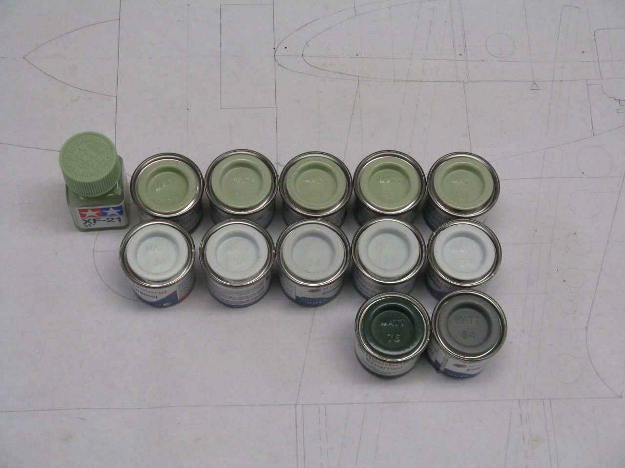

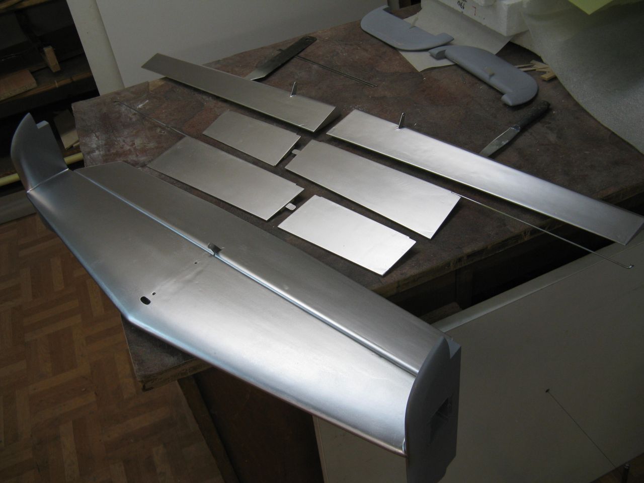

Początek malowania. Najpierw szpachla natryskowa Motip i szary podkład, potem srebrny na dolne powierzchnie.

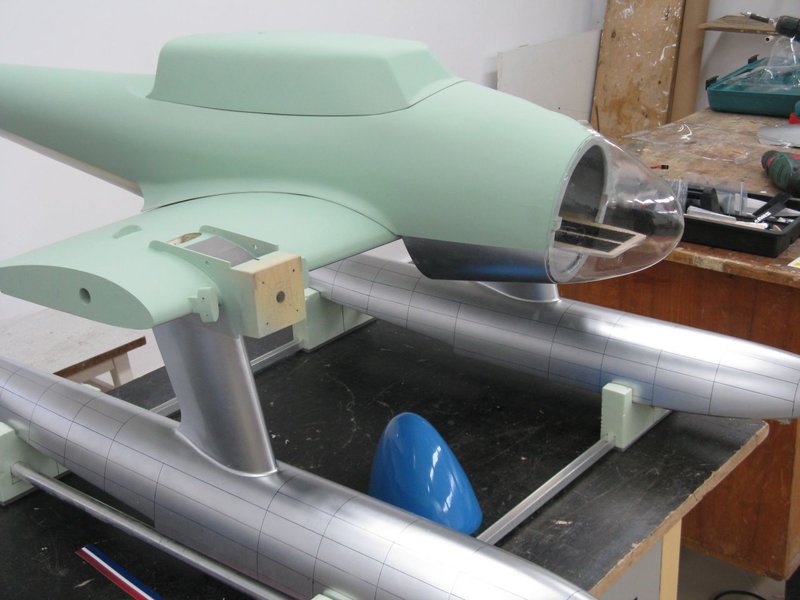

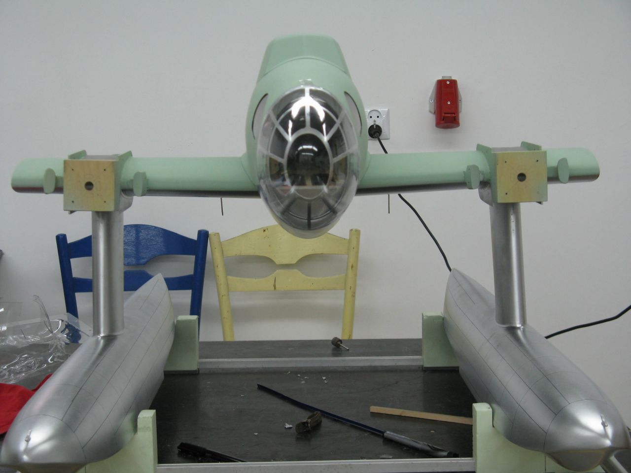

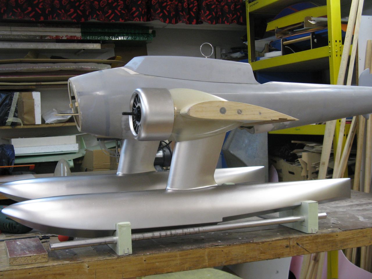

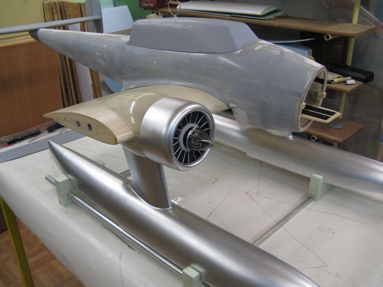

Pomalowałem kolorem FS 34410 czyli polskim morskim.

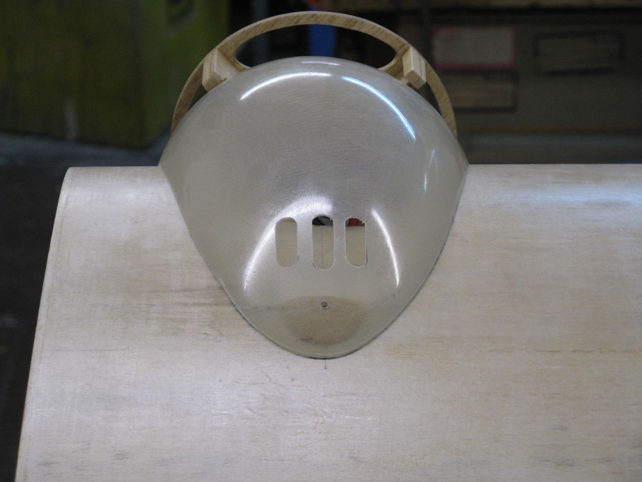

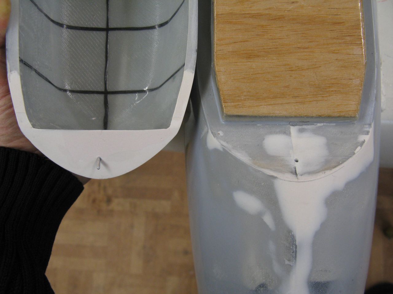

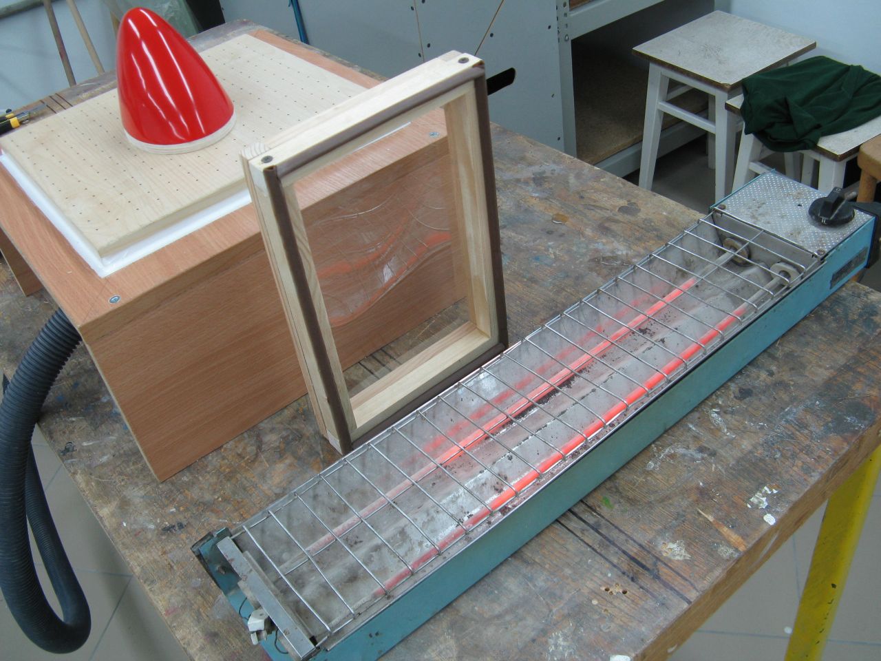

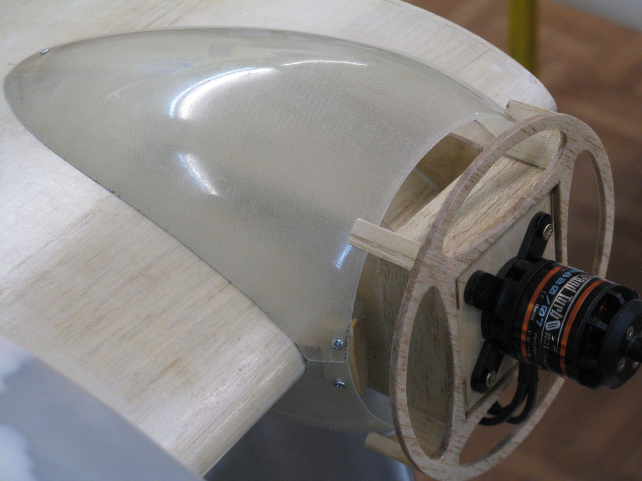

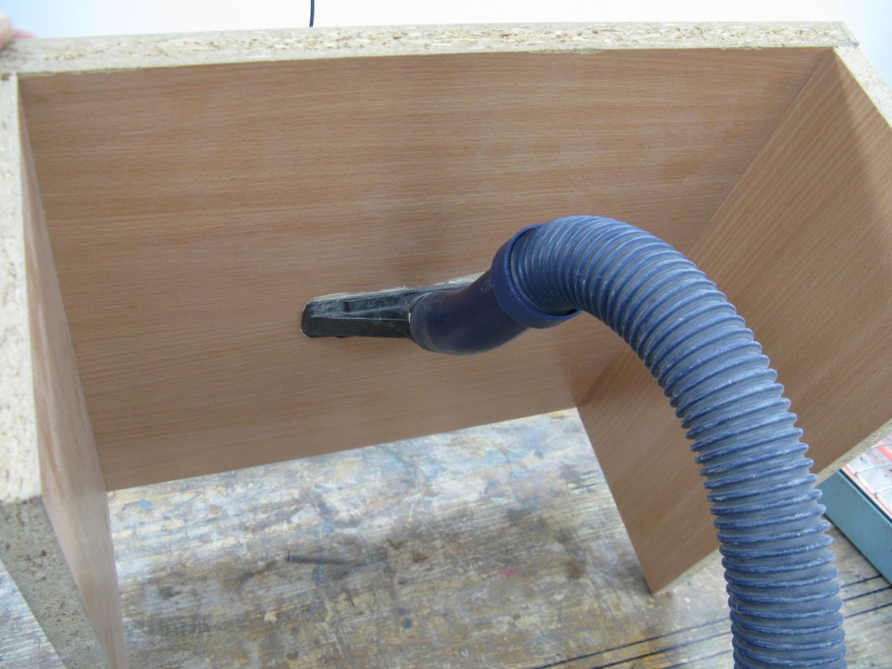

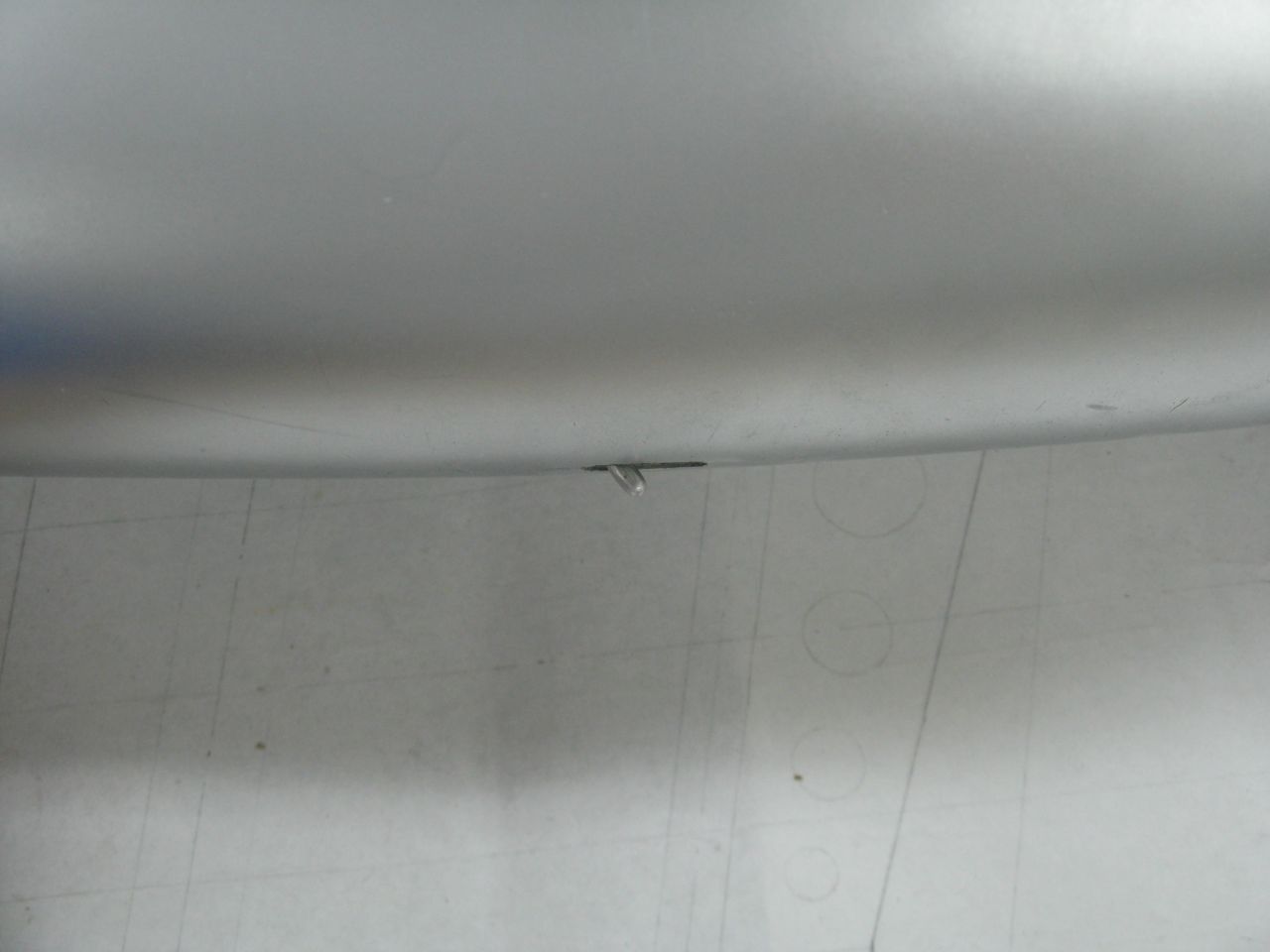

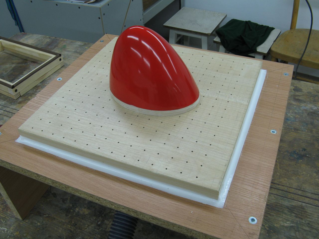

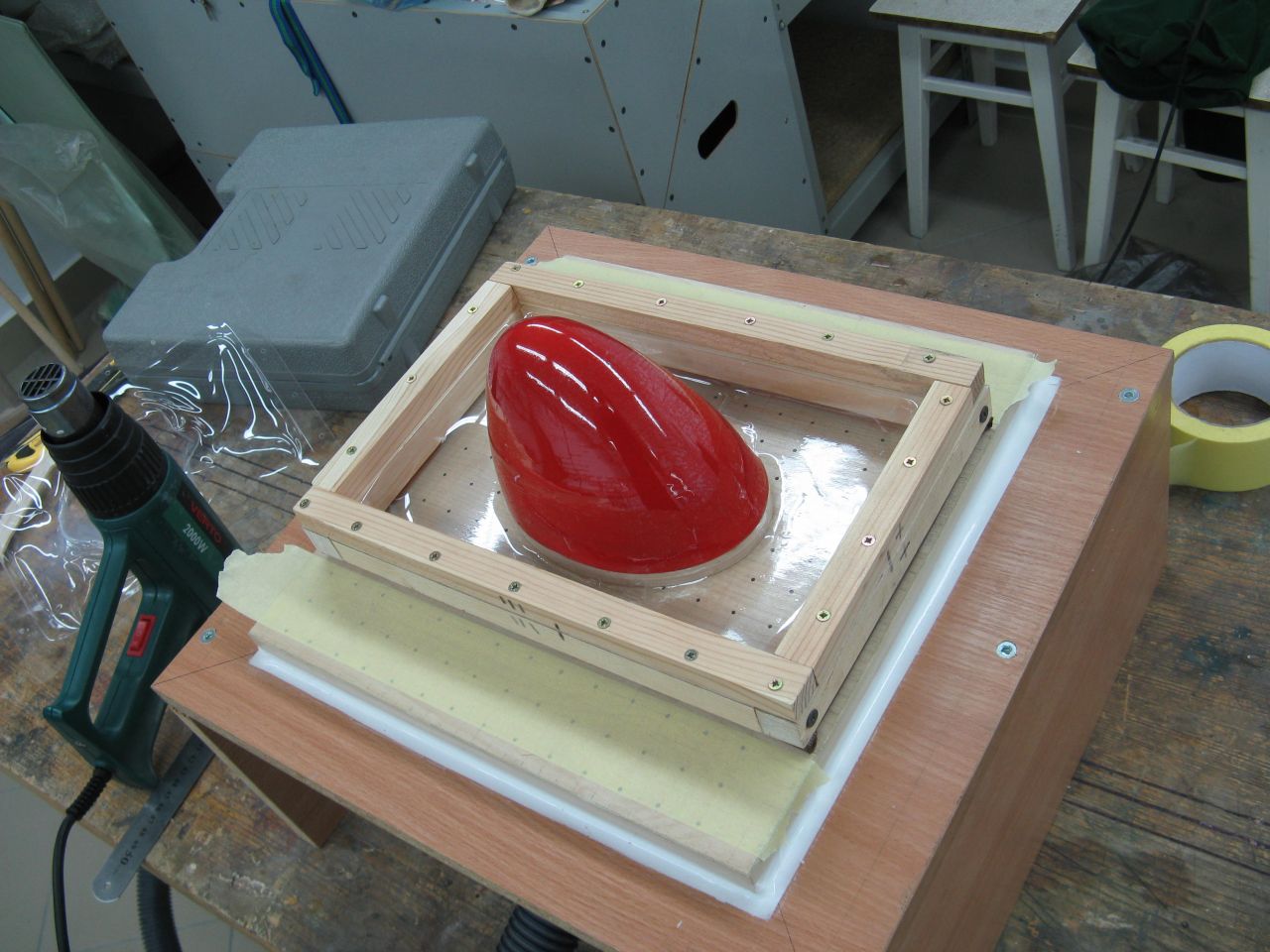

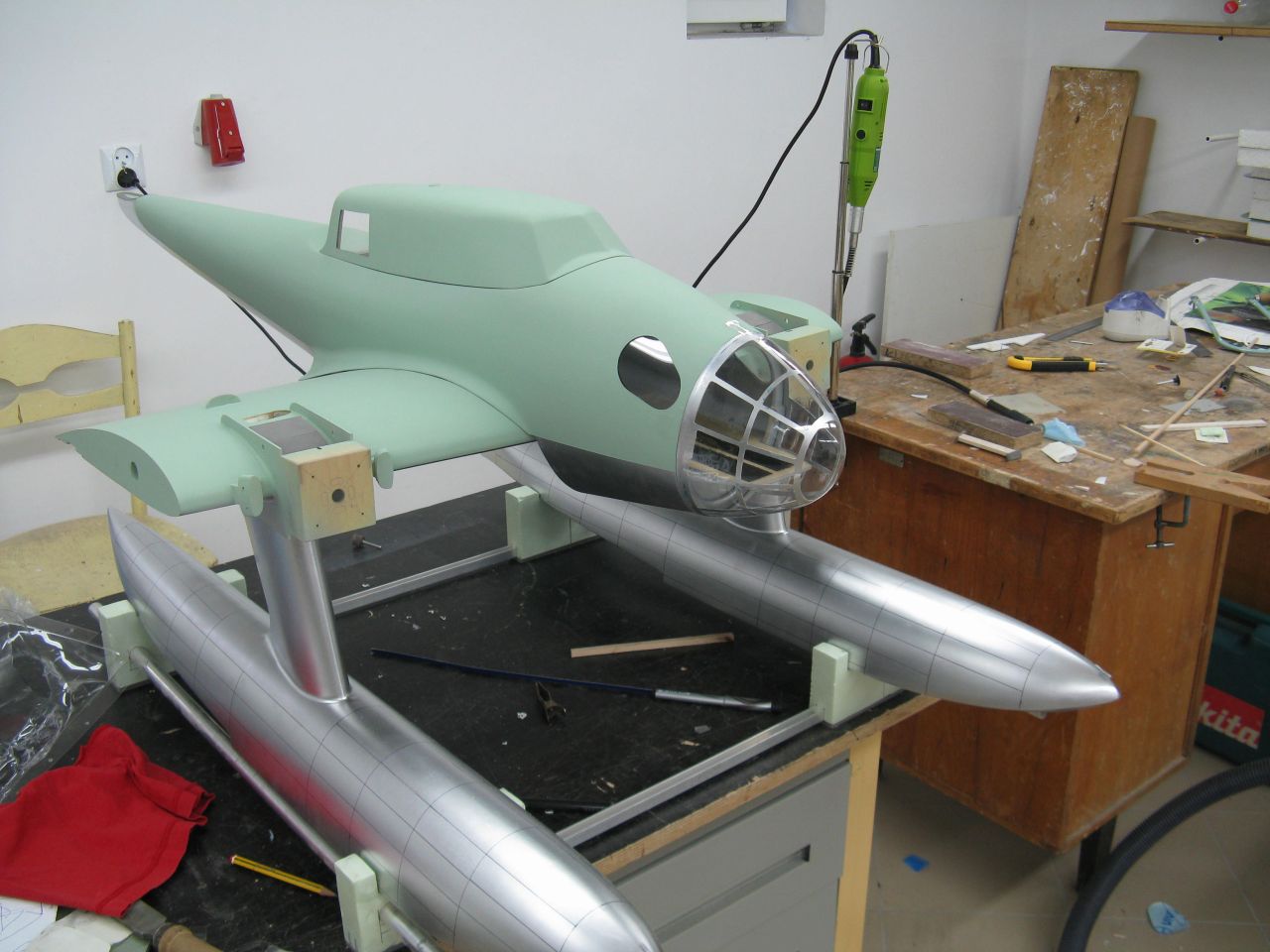

Aby zrobić przezroczysty nos, musiałem najpierw wykonać stół podciśnieniowy. Jako pompę wykorzystałem odkurzacz warsztatowy. Ponieważ nie robiłem jeszcze kabin taką technologią, zakupiłem 4szt. tworzywa PET 0,5mm i ilość okazała się na styk, bo dopiero czwarta sztuka wyszła w miarę dobrze.

Powalczyłem trochę z mechanizmem zrzutu torpedy. Początkowo chciałem zakupić coś gotowego, ale w końcu doszedłem do wniosku, że takie ustrojstwo to ja mogę sam wyrzeźbić. Oczywiście konstrukcja jest jak najprostsza, a działanie niezawodne (mam nadzieję). :mrgreen:
Obraz 1069.jpg [ 89.02 KiB | Przeglądane 17584 razy ]
Obraz 1070.jpg [ 104.35 KiB | Przeglądane 17584 razy ]
Obraz 1071.jpg [ 107.1 KiB | Przeglądane 17584 razy ]
Obraz 1072.jpg [ 55.73 KiB | Przeglądane 17584 razy ]
Obraz 1073.jpg [ 54.86 KiB | Przeglądane 17584 razy ]

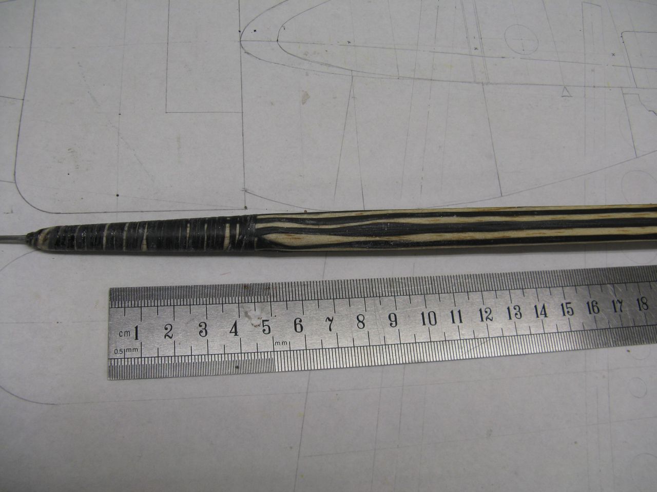

Szybki czas zacząć 8-)
Obraz 1074.jpg [ 135.8 KiB | Przeglądane 17529 razy ]
Obraz 1075.jpg [ 95.98 KiB | Przeglądane 17529 razy ]
Obraz 1076.jpg [ 65.38 KiB | Przeglądane 17529 razy ]
Obraz 1077.jpg [ 74.07 KiB | Przeglądane 17529 razy ]
Obraz 1078.jpg [ 60.13 KiB | Przeglądane 17529 razy ]

Teraz trochę prac nad mocowaniem torpedy. Elementy sklejkowe wycięte są z dwóch warstw sklejki 1,5mm sklejonych ze sobą pod kątem 90stopni, aby zachować sztywność ramion podtrzymujących torpedę. Dodatkową są skręcone szpilkami ze szprych.
Obraz 1079.jpg [ 88.02 KiB | Przeglądane 17486 razy ]
Obraz 1080.jpg [ 113.85 KiB | Przeglądane 17486 razy ]
Obraz 1081.jpg [ 82.73 KiB | Przeglądane 17486 razy ]
