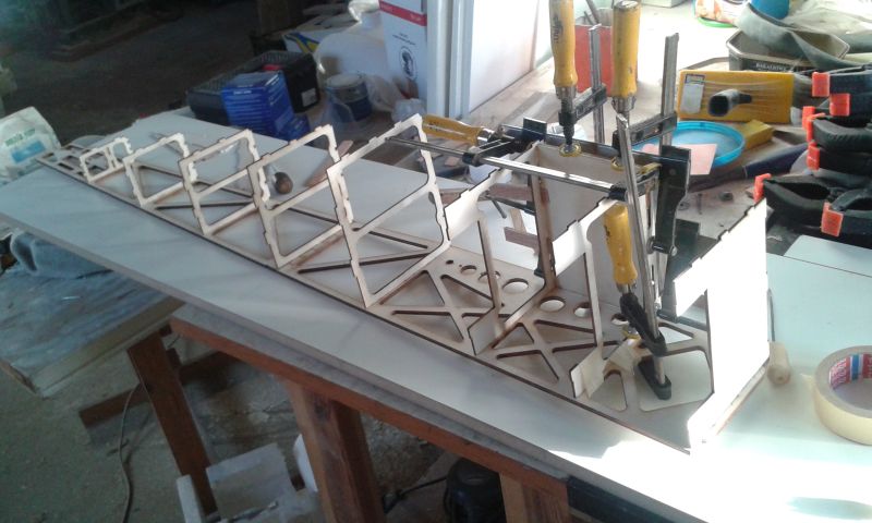

Witam. Za radą Karola umieszczam tu relację z budowy swojego pierwszego modelu. Wybrałem Spacewalkera bo w kwietniu ubiegłego roku, w przystępnej cenie znalazłem tylko taką wycinankę w Łodzi. 230cm rozpiętości na początku mnie porażało ale ponieważ mam słaby wzrok ,więc wielkość elementów usprawiedliwiła mój wybór ;) Greenhorn jak to Greenhorn nie wie w co się pakuje, doświadczenie równe zeru, wiedza uzupełniana na bieżąco ale jakoś to idzie co wielkim skrócie postaram się pokazać.

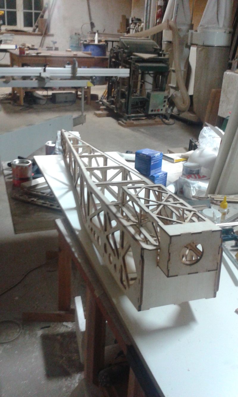

Komentarz: i czas nadszedł na ogonek, krzywizny klejone z warstw na na kopycie wyciętym z płyty OSB ( jak je znajdę to wstawię zdjątka)i folia tu trema największa bo nigdy takim materiałem się nie posługiwałem, czy przy naprężaniu czegoś nie pokręci, zwichrzy, rączki się trząsli i to nie z powodu zespołu dnia wczorajszego ....
20140908_203919.jpg [ 54.6 KiB | Przeglądane 17244 razy ]

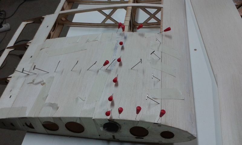

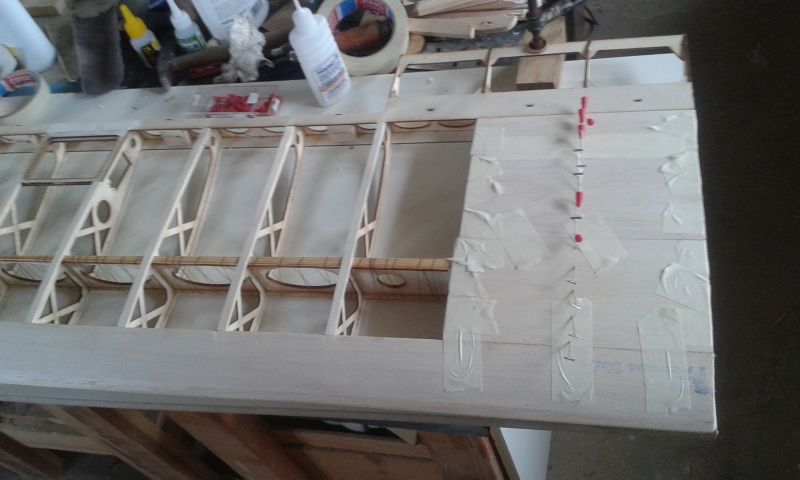

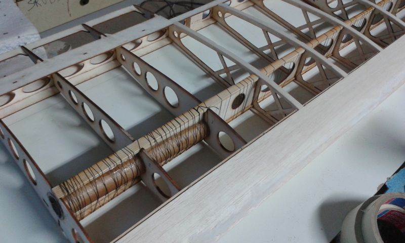

Komentarz: Skrzydła, kesony, szpilki, balsa,nic, nigdy tak do tej pory nie kleiłem, zawsze ściski i to najmocniejsze żeby sos wychodził
20140616_164606.jpg [ 61.5 KiB | Przeglądane 17244 razy ]
20140614_202015.jpg [ 53.66 KiB | Przeglądane 17244 razy ]
20140614_195009.jpg [ 78.72 KiB | Przeglądane 17244 razy ]

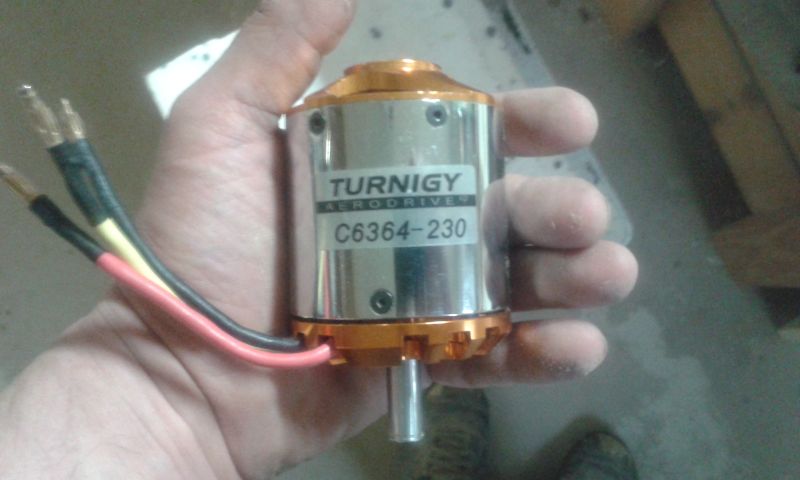

Komentarz: W między czasie wpada mi w ręce taki silniczek, z parametrów fabrycznych wynika że da radę ale czy to trany wybór??? nie wiem Przyszłośc pokaże
20140526_173508.jpg [ 53.73 KiB | Przeglądane 17244 razy ]
Komentarz: i oto pierwsza, większa przymiarka, troszku duży, warsztacik trza było lekko uprzątnąć
20140526_173731.jpg [ 55.82 KiB | Przeglądane 17244 razy ]

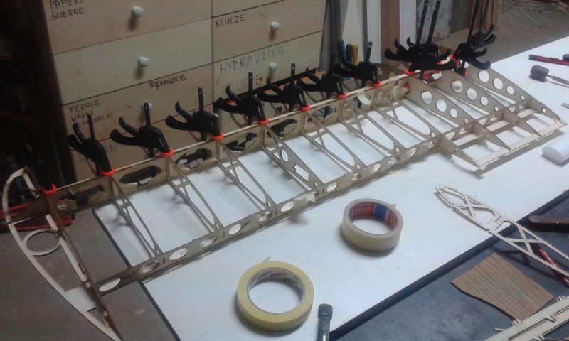

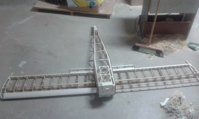

Komentarz: kadłub na bok i zaczynam skrzydła, trema dużą czy aby się nic nie zwichrzy, nie pokręci, bo poprawki są bolesne
20140516_212159.jpg [ 77.34 KiB | Przeglądane 17244 razy ]
Komentarz: Zaczyna być coś widać, więc mobilizacja duża i smaruję elementy dalej...
20140512_221318.jpg [ 150.3 KiB | Przeglądane 17244 razy ]
Komentarz: powoli ruszam z klejeniem
20140510_184525.jpg [ 80.8 KiB | Przeglądane 17244 razy ]

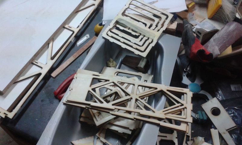

Komentarz: Na początku jak to na początku, chaos...
20140507_220423.jpg [ 85.33 KiB | Przeglądane 17244 razy ]

Za mało szpilek; idź do Jendrka w termin. :nieufny:
 Tytuł: Re: Spacewalker
PostNapisane: sobota, 7 lutego 2015, 12:57
Dołączył(a): sobota, 31 stycznia 2015, 00:25
Posty: 22
Wiek: 69
Lokalizacja: Izabelin
To mój pierwszy jeżozwierz dlatego taki łysy :)

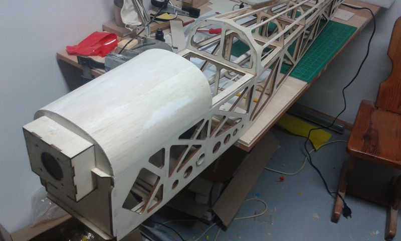

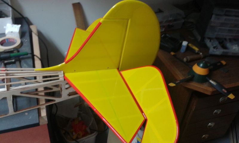

20141028_192432.jpg [ 68.46 KiB | Przeglądane 17089 razy ]
Kadłub prawie gotowy do foliowania
Żyjemy zbyt krótko, a nasz świat jest zbyt mały..., aby czynić go polem walki

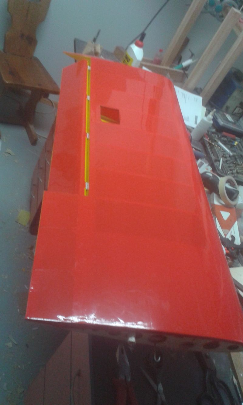

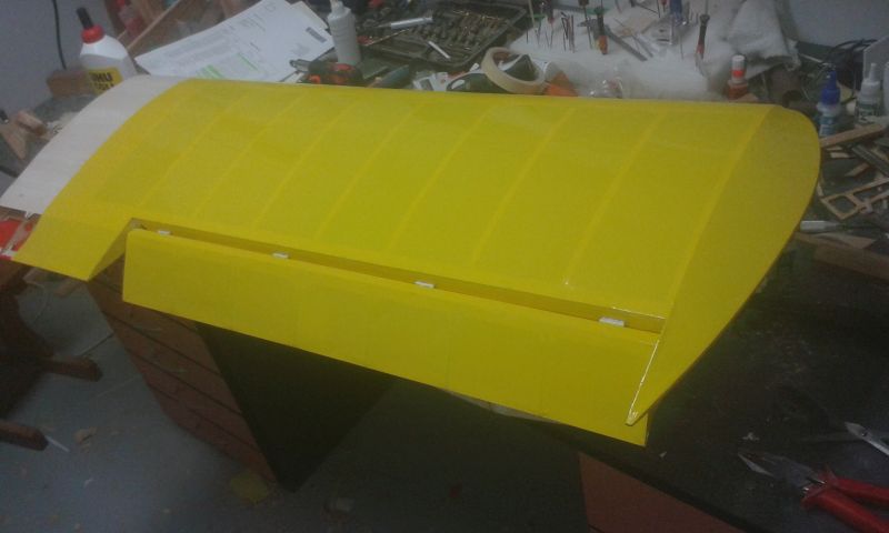

20150205_164506.jpg [ 52.02 KiB | Przeglądane 17087 razy ]
20150205_164439.jpg [ 96.58 KiB | Przeglądane 17087 razy ]
20150205_164350.jpg [ 42.08 KiB | Przeglądane 17087 razy ]

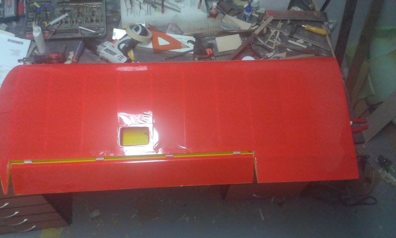

Skrzydła oklejone, mogło być lepiej ,ale na końcach skrzydeł trudno jest naciągnąć folię, nawet opalarką.Pozostaje się jeszcze zastanowić nad podwoziem, w oryginale to jakieś takie dziwne, albo ja mam też kiepskie zdjęcie, jakby ktoś z Was miał jakiś rysunek to z góry dziękuję
