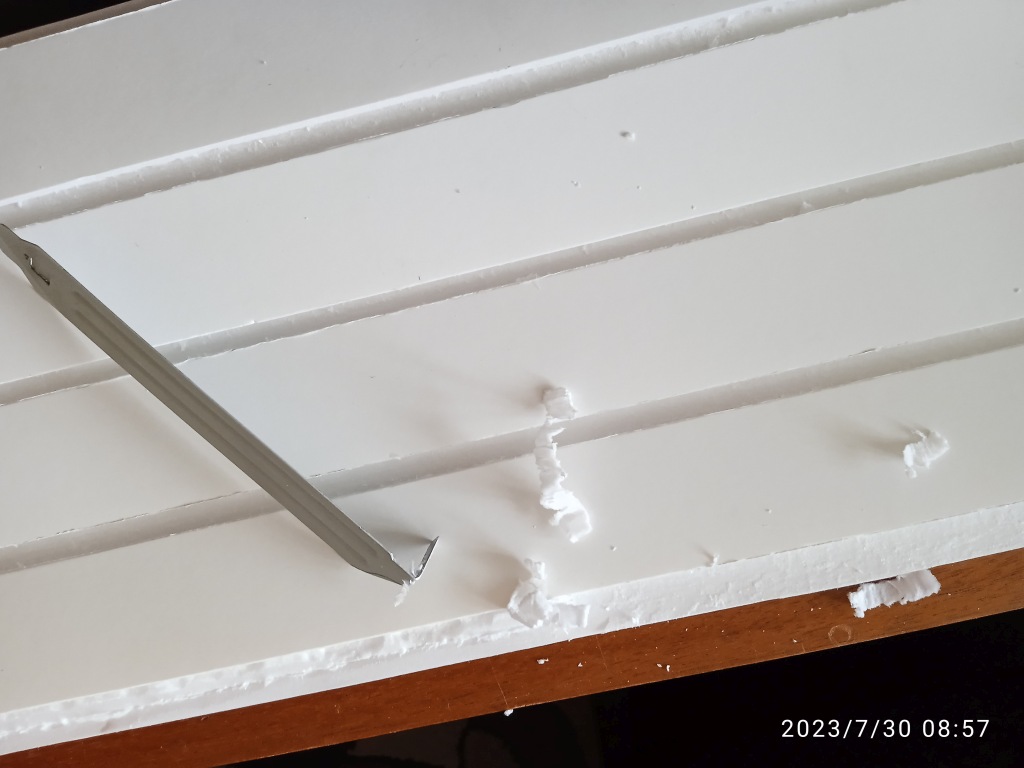

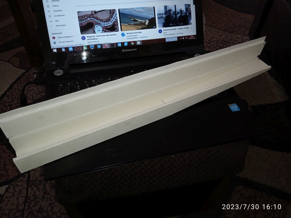

Ponieważ wygląda, że nie mam pancernej płyty, zacząłem wymiarować z filmu elementy, rysować i wycinać.
Na pierwszy ogień poszedł kadłub - belka o przekroju prostokątnym.
aIMG_20230730_085743.jpg [ 110.64 KiB | Przeglądane 17636 razy ]
No i od razu wyszła niedogodność mocnego kleju. Trzeba naciąć pierwszy papier i piankę do drugiego papieru bez jego nacięcia. Niestety pianka trzyma się diabelsko papieru. Ciężko się wyrywa, a i tak duże kęsy pianki zostają. Zrobiłem specjalne narzędzie z blaszki. Coś w rodzaju haczki do ciągnięcia po papierze. Dość dobrze idzie.
aIMG_20230730_161004.jpg [ 151.33 KiB | Przeglądane 17636 razy ]
Belka ma 510 mm długość i ścianki szerokie na 33 mm, rowki 5 mm.

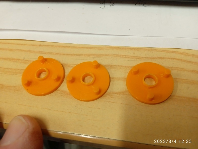

Żeby poszerzyć podstawę i zwiększyć kontakt z oprawką wydrukowałem takie adaptery. Bo oczywiście otwory są 6 a ośka 5.

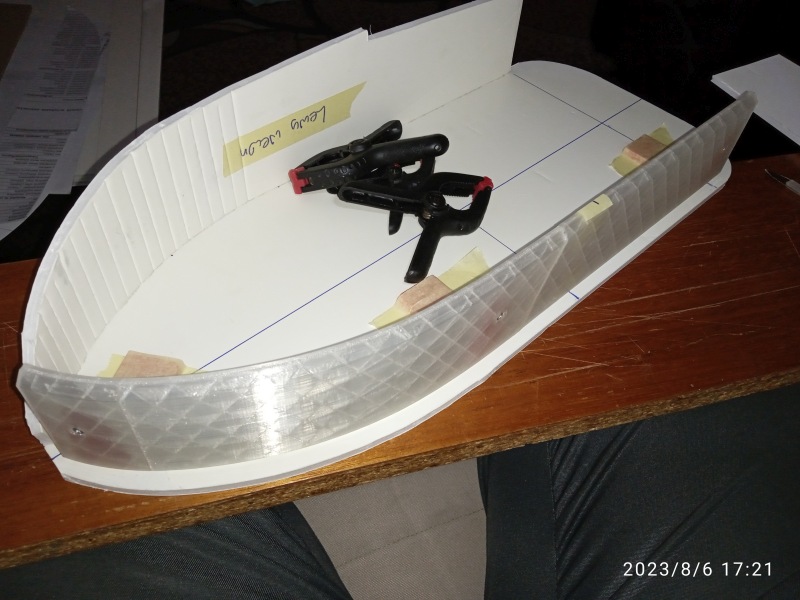

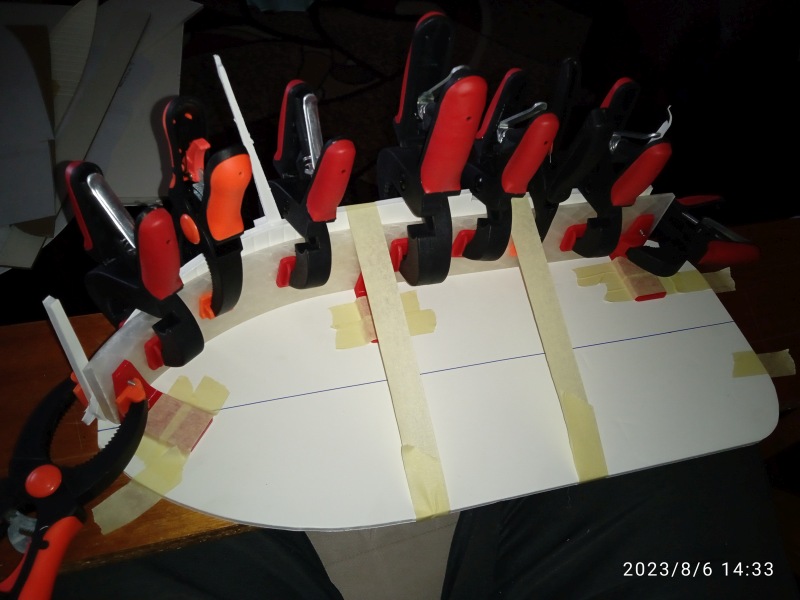

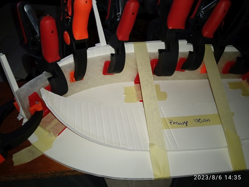

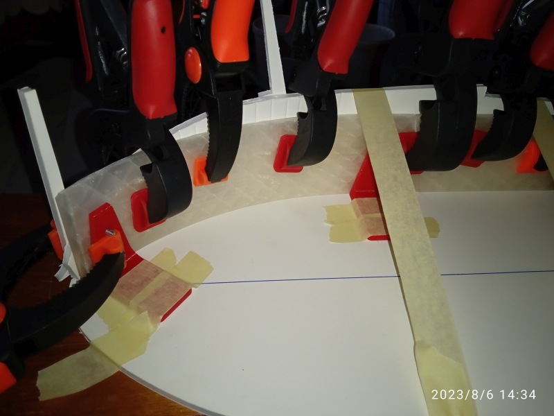

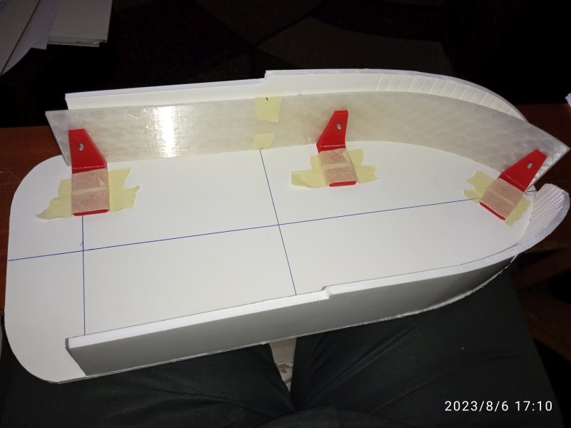

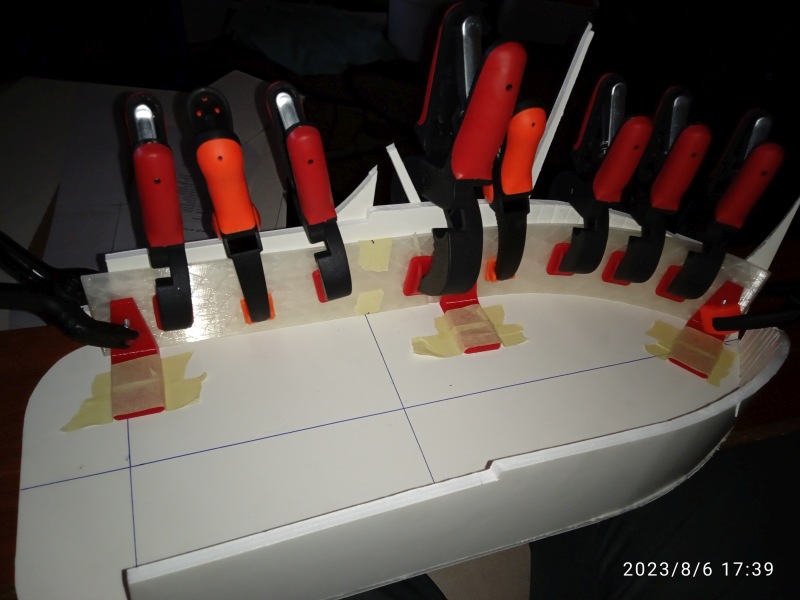

Klei się kadłub "łodzi" powoli. Do pokładu przykleją się najpierw boki. Nie używam termokleju z powodu braku zaufania to raz, a z powodu ciężaru - to dwa. Oczywiście termoklejem skleiło by się dużo szybciej. Tu kleję poliuretanowym klejem konstrukcyjnym Technicqll. Żeby ułatwić sobie trochę trzymanie kątów prostych, wydrukowałem szablon uniwersalny lewy - prawy.
No i dupa, nie będzie wstawionych zdjęć. "IMG_20230806_143333.jpg => Przekroczono maksymalną przestrzeń na dysku zajmowaną przez załączniki."
Nie uważam, żebym dużo zdjęć wstawiał dotąd. Czy ktoś Zielony może mi to sprawdzić? Czy pousuwać zdjęcia z najstarszych wątków? Znalazłem kilka 2-3MB zdjęć i je wymieniłem.

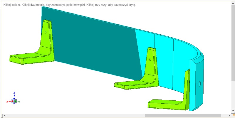

Wydrukowales szablon do formowania depronu?
Super pomysł.
 Tytuł: Re: Buduję latającą łódź ze składanymi skrzydłami .
PostNapisane: poniedziałek, 7 sierpnia 2023, 17:37
Dokładnie mówiąc Adamie, to szablon-wzornik jest do utrzymania na miejscu w określonym położeniu względem siebie dwóch elementów na czas sklejania. Tu pod kątem prostym. A wzornik jest uniwersalny lewy - prawy, przez obrót o 180 stopni czerwonych kątowniczków, które są przykręcone wkrętem, śrubką.
Bo tworzywo (depron, czy tu pianka oklejona papierem) zostało jednostronnie wstępnie uformowane (nagniecione) wcześniej.
A, i jeszcze jedno. Wzornik po krzywiźnie zewnętrznej na górze i dole jest sfazowany po 4 mm, żeby wychodzący ze spoiny ewentualny klej nie skleił elementów razem z wzornikiem.

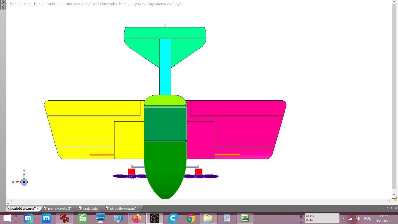

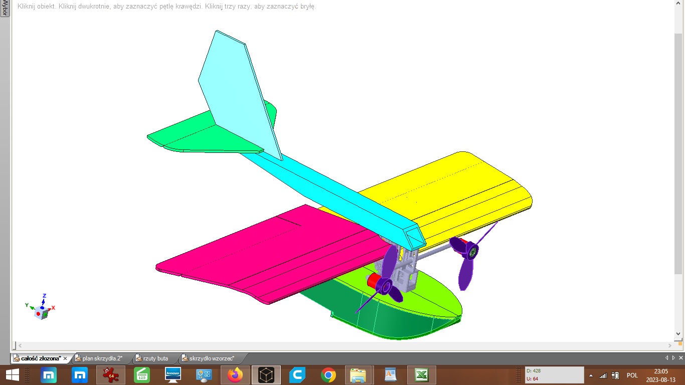

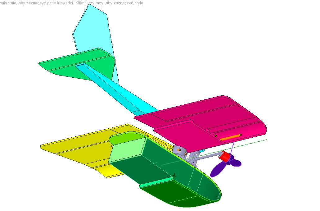

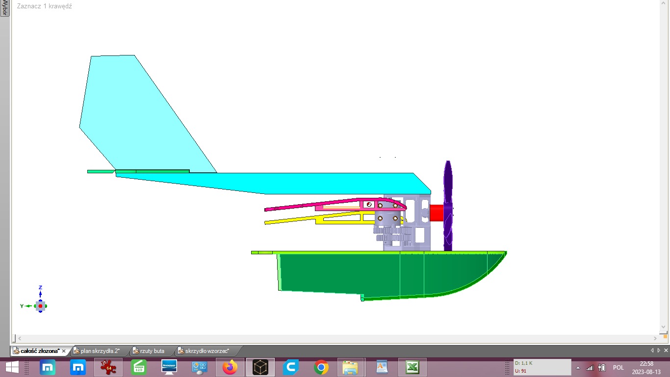

Skrzydła wzorowane są na modelu Scout z Flite test. Z tym, że zamiast jednej belki będącej dźwigarem łączącej połówki skrzydła w jedno, trzeba wstawić w połówki bagnety mocujące je do obrotowych walców. Konieczne było również spłaszczenie połówek płatów, żeby mieściły się pod belką i mijały się bezkolizyjnie.
