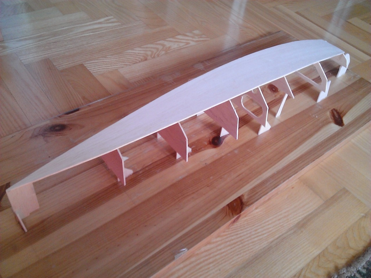

Zacząłem od wycięcia wręg z balsy 2 mm. Następnie wręgi przykleiłem do deski montażowej. Cały dzień pracy zakończył się następującym efektem.

W dalszej kolejności planuje zrobić dno i burty z balsy, zaimpregnować balsę klejem AK-20. W ten sposób przygotowany kadłub chce za laminować, nigdy tego nie robiłem więc proszę o podpowiedzi. Kupiłem matę szklaną 33g i epidian 53.

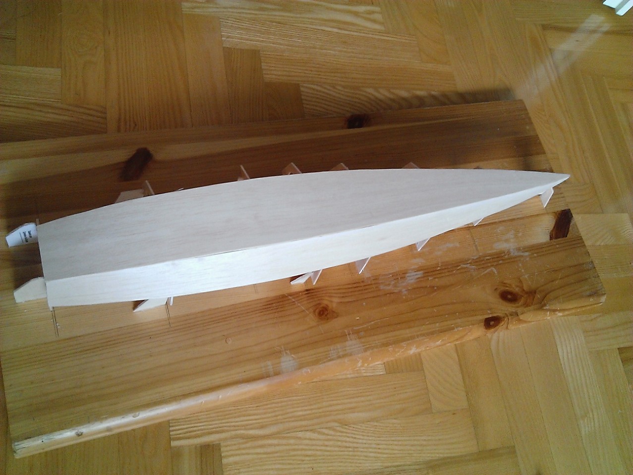

Wyciąłem dno i przykleiłem do wręg, tak się to prezentuje:

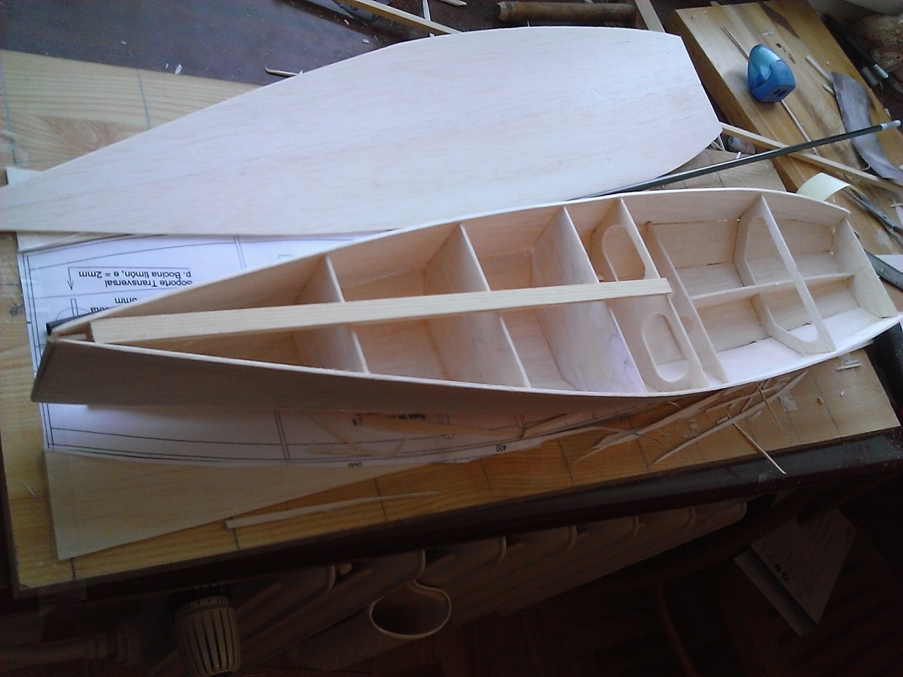

Praca nad kadłubem idzie do przodu, burty są dość dobrze spasowane. Została jeszcze cała masa szlifowania.

Udało się zeszlifować do gładkiego ak20, więc cały kadłub zalakieruje caponem.

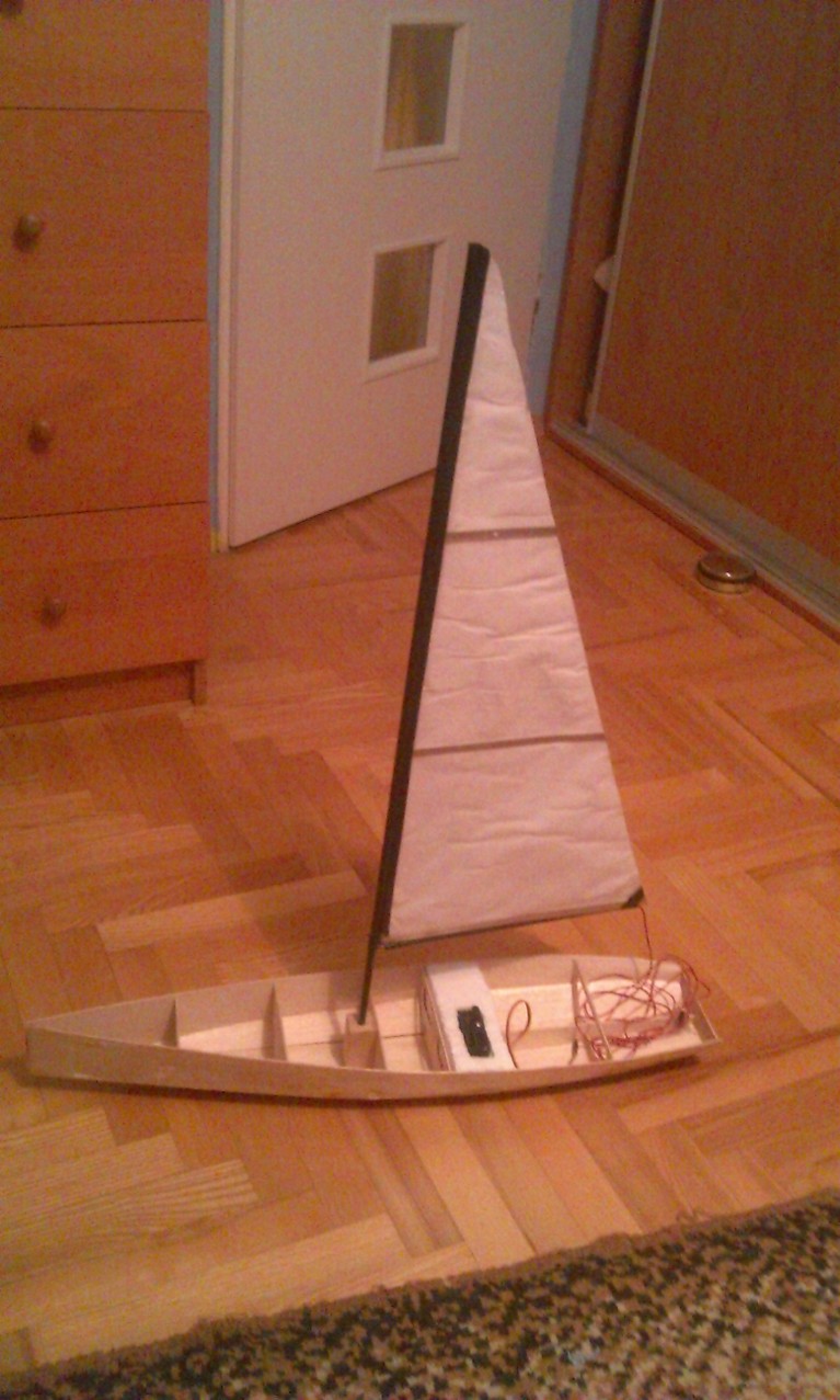

Kadłub został zaimpregnowany caponem i zalaminowany na razie 1 warstwą. Maszt jest osadzony w sosnowym jarzmie. Maszt i bom jest z włókna węglowego. Zrobiłem też grot ale niestety mi się pomarszczył podczas wysychania :x , na razie go zostawiam. Szoty będą wybierane przez ramię na mocnym serwie osadzonym w styropianie. Tak to wygląda:
