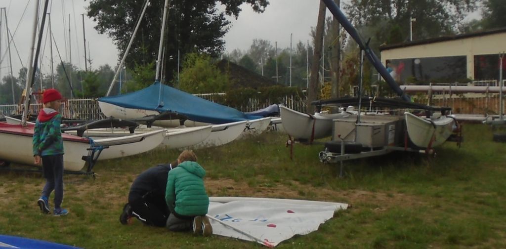

 Tytuł: Re: Żaglówka katamaran- czyli ludzie drukują, drukuję i ja :
PostNapisane: poniedziałek, 15 października 2018, 20:35
Może nie aż takie jakie wstawiłem, ale kilka trochę mniejszych pływa w klubie moich wnuczków na Zalewie Zegrzyńskim.
Kat.jpg [ 77.08 KiB | Przeglądane 23227 razy ]
Ostatnio edytowano poniedziałek, 15 października 2018, 21:10 przez Stema, łącznie edytowano 2 razy
PostNapisane: poniedziałek, 15 października 2018, 20:52
nooo bo te to kurcze już nie żaglówki ... to "wodoloty" :P
PostNapisane: poniedziałek, 15 października 2018, 21:15
Takie tam malutkie skrzydełka. :)

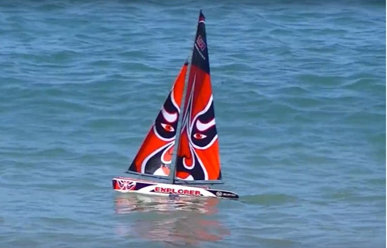

PostNapisane: środa, 17 października 2018, 12:57
No jak?
Dodrukował ktoś skrzydełka?
Ja kiedy żaglarze wypłyną na Zalew na trzy - cztery godziny z trenerem mam taką zabawkę żeby się nudzić.
Explo.jpg [ 87.19 KiB | Przeglądane 23162 razy ]
PostNapisane: środa, 17 października 2018, 13:03
Stefan z czego żagiel?
PostNapisane: środa, 17 października 2018, 13:06
Jakaś szeleszcząca dość sztywna sztuczna tkanina.
Pod światło w kratkę 5x5 mm.
PostNapisane: środa, 17 października 2018, 13:08
Czyli coś takiego jak w chińskich latawcach dzięki .
Bez filmu się nie liczy :mrgreen:
