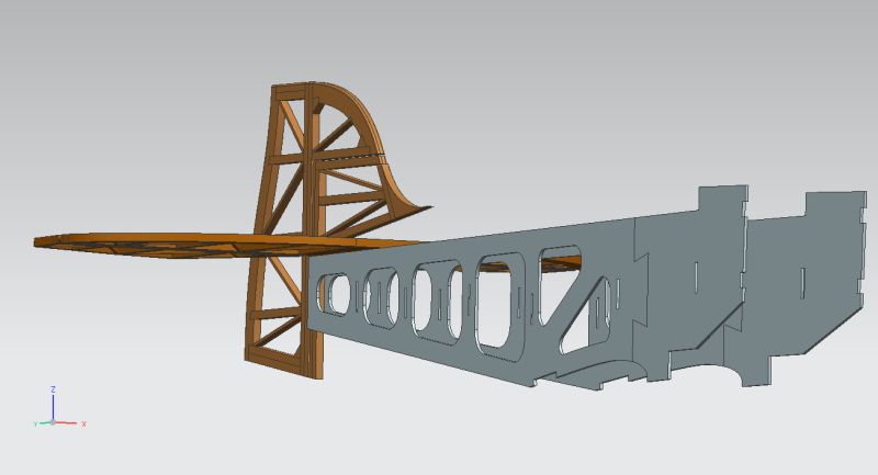

No i mnie wzięło na narysowanie nowego projektu.
Jest to modyfikacja Pittsa S1C na wzór maszyny Skipa Stewarta
Planów jest sporo w sieci, trochę rysunków itp. Jednak założeniem jest stworzenie planów od podstaw i finalne stworzenie modelu.
W założeniu model ma mieć około 1,4 m rozpiętości, a poganiany będzie silnikiem benzynowym SPE-26.
Profil symetryczny, zmieniam usterzenie i prawdopodobnie górne skrzydło.
Rysowanie oprócz zarysu ogólnego w 2D wykonam również w 3D i raczej te zrzuty ekranowe będę zamieszczał, plan natomiast na koniec jako plik do pobrania kto tam zechce :nieufny:
Na pierwszy ogień Statecznik pionowy z sterem kierunku. W projekcie ująłem wykonanie z balsy 8mm i listew balsowych 8mm, oklejony szczątkowo balsą 1,5mm
sk.png [ 29.06 KiB | Przeglądane 26967 razy ]
Zamiast jednej z listew pionowych wstawiam sosenkę 8x8 aby sztywność zachować.
Następnie dorysowałem Stateczni poziomy ze sterem wysokości, technika podobna jak przy pionowym z wstawką listwy sosnowej 8x8. Oklejony szczątkowo balsą 1,5mm
sw3.png [ 47.54 KiB | Przeglądane 26967 razy ]
Mam tez już narysowane boczki kadłuba które będą przechodzić przez wręgi kadłuba, niestety z racji ograniczenia długością sklejki 1000x500 muszę to jakoś podzielić. Nic to od wewnątrz dojdzie jeszcze wzmocnienia sięgające do trzeciej wręgi kadłuba.
Boczki, wręgi oprócz firewalla wykonam ze sklejki 3mm lipowo-balsowej.
boczek1.png [ 15.77 KiB | Przeglądane 26967 razy ]
Jakieś tam ażury i powinno być w miarę lekko.
Mając te trzy podstawowe elementy mogę zacząć składać dorysowując po drodze co potrzeba.
Zaczynam składać zespół 3D
pitts2.jpg [ 25.55 KiB | Przeglądane 26960 razy ]
Ups... usterzenie nie jest dokładnie gdzie ma być
No to trzeba dorysować to do czego będę się doczepiał wręga W7
pitts4.jpg [ 33.82 KiB | Przeglądane 26960 razy ]
No. Teraz możemy jechać do góry z całym usterzeniem :mrgreen:
pitts6.png [ 18.99 KiB | Przeglądane 26960 razy ]
Tak wygląda rzut z boku ale jeszcze bez listwy w garbie za kabiną, dlatego tak dziwnie wygląda.
Oczywiście krytyka, rady i sugestie mile widziane.

Ja jeszcze też nie. Uczę się dopiero i to tylko wtedy jak mam dostęp do tego kompa z tym programem. Ale ciii bo to tajemnica.
Tymczasem wrzucę resztę co udało się narysować :lol:
Dołożyłem wręgi i wzmocnienia "podłużnic" nad pomarańczowymi wzmocnieniami planuję puścić liswty sosnowe 8x8 aż do ogona.
pitts8.jpg [ 33.67 KiB | Przeglądane 26953 razy ]
o tak
pitts10.jpg [ 42.81 KiB | Przeglądane 26953 razy ]
No i by było bardziej czytelne pozmieniałem trochę kolorki
pitts11.png [ 46.36 KiB | Przeglądane 26953 razy ]
Ponieważ nie jest to budowanie w realu ciąg dalszy na pewno nastąpi :idea:

To nie krytyka, ale przy tej rozpiętości nawet dwupłata myśl nad wagą. Listwy sosnowe 8x8 mm ?

Stefan ma rację. Taka listwa w tak małym modelu to przesada. Jak chcesz mieć sztywną i lekką konstrukcję, to zamknij kadłub z góry i z dołu, mocno ażurowanymi formatkami z lekkiej sklejki 2 mm. Popatrz na mój projekt o podobnej konstrukcji kadłuba. PWS-26 ma rozpiętość 2 m i jedyne sosnowe listwy są w płatach na dźwigarach.

nie żebym się czepiał, ale czy w modelu 1,4 m nie można by zastosować stateczników profilowanych ??

Listwy to może i tak wymyśliłem pancerne ale jakoś tak mi sosenka tam pasuje, co do zamknięcia tego od góry mocno ażurowaną formatką z dwójki to będę miał kłopot, dzielenie wręg bo jak to potem skleić, wolałbym tego nie robić.
Usterzenie profilowane? No powiem szczerze, że myślałem o tym ale Pitts ma tak znikomy kształt profilu, że nie bardzo mam ochotę się z tym bawić. Obiecuję za to, że jeśli go zbuduję to popracuję papierem nad zaokrągleniem chociażby usterzenia pionowego :mrgreen:
Ze zbiciem wagi też powalczę, ażurami wręg i żeberek i tam gdzie się okaże wystarczające to zastosuję balsę. Listwy profilujące itp. na pewno. Co do reszty na pewno podpowiecie, a komputer jest cierpliwy i sporo zmian przyjmie.
Sprawa banalna, wręgi oczywiście podzielone w połowie. Najpierw składasz skrzynkę kadłuba (boczki z górą i dołem i stanowi to podstawową konstrukcję), potem wkładasz w zamki półwręgi, które ze sobą łączą się również na zamki. Bardzo mocna, lekka i łatwa w montażu konstrukcja, sprawdzona na PWS-26. Wręgi w takim rozwiązani służą jedynie do podtrzymania listew profilujących poszycie i mogą być cienkie i mocno ażurowane. Oczywiście, to co robisz bardzo mi się podoba, ale skoro sam prosiłeś o rady i krytykę... to sobie zaszalałem ;) .
