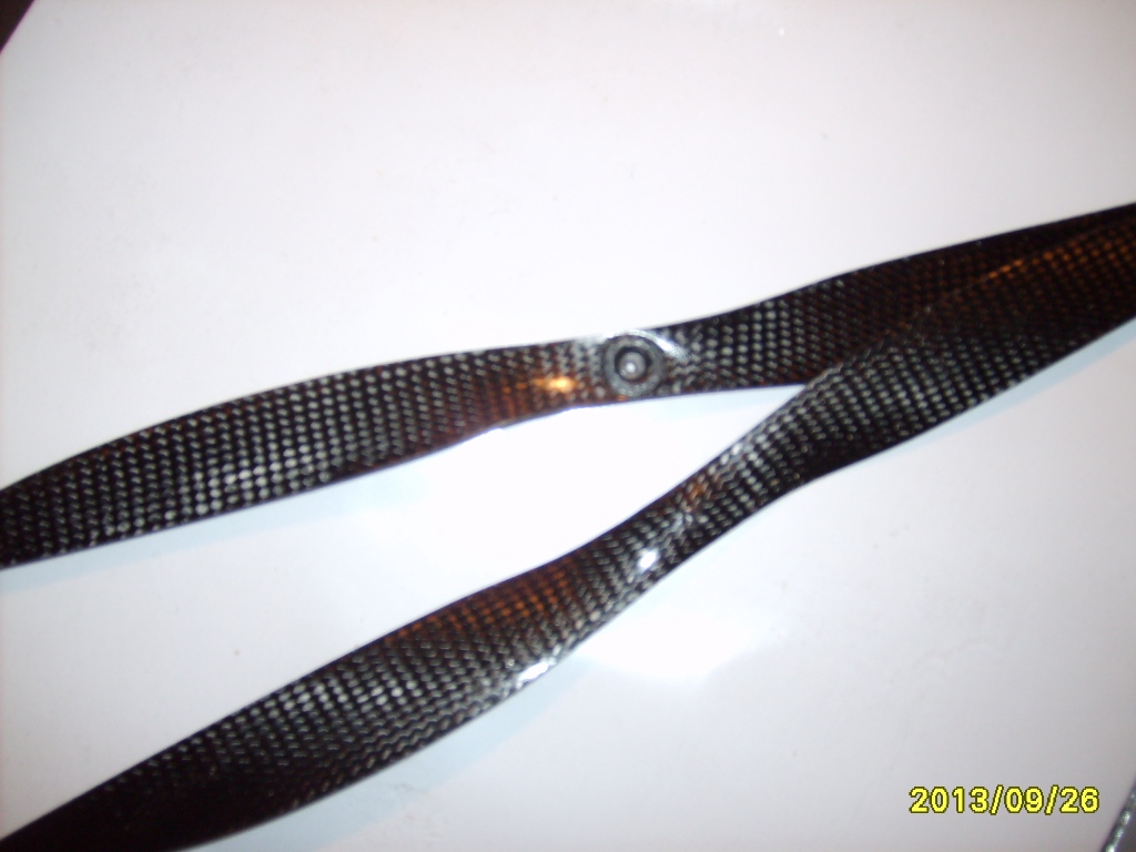

Artu nie słuchaj Zawodowca. :D
Podpuszcza Cię.
Oczywiście, że na początek wystarczą takie śmigła jak zamówiłeś.
Wcale nie są niezbędne takie.
Śmigła.JPG [ 233.3 KiB | Przeglądane 20222 razy ]

Stema gdzie można kupić takie śmigła? :-D

http://www.f3p-online.com/c-1426760/glavak/ tutaj :)

Polecam spojrzec na smigla pt models http://www.ptmodel.cz/
Rownie dobre o ile nie lepsze i tansze.
z f3p czasem sie trudno dogadac - choc prywatnie Peter (szef) jest super gosc ;)

mam podejrzenia ze 8x3 weglowe jest tak wydajne jak 8x4.3 gws LOL
na powaznie to weglowe tylko do f3p - wszelkie 3d modele maja tendencje do przyciagania scian sufitu i "czegotamjeszcze"
weglowki ze wzgledu na ich konstrukcje nie skladaja sie przy kraszu na prop saverze tylko po prostu lamia :( nie pytaj skad wiem .....
