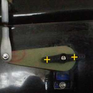

Czym przykleić plastikowy orczyk do laminatowego przedłużenia ??
Próbowałem CA, ale pod większą siłą puściło...
Próbowałem żywicą epoksydową 5 min., ale puściło pod jeszcze mniejszą siłą niż CA :o
Jakaś propozycja ??

Skręcić śrubkami nie można?
 Tytuł: Re: Extra Revolution
PostNapisane: poniedziałek, 25 listopada 2013, 16:12
Dokładnie jak pisze Karol na śrubki M2
Nowy-1.jpg [ 40.1 KiB | Przeglądane 14967 razy ]
PS. zajebiście wyglądają te masywne popychacze, co najmniej jakbyś miał serwa o ciągu po 15Kg :D

A ja bym zapytał jaki jest cel stosowania tak dużych dźwigni? W porównaniu do dźwigni w lotce, ramię wydaje się być 2x większe. Czyż byś chciał uzyskać wychylenia po 90 stopni :shock: To serwo nie będzie miało siły poruszyć lotką w locie przy większej prędkości.
PostNapisane: piątek, 13 grudnia 2013, 19:54
Posty: 621
Wiek: 40
Już wytłumaczę:
To jest prototyp. Zrobiłem takie duże wychylenia sterów ponieważ w poprzednim modelu mi ich trochę brakło. Doszedłem do wniosku że ograniczyć zawszę można, dodać już gorzej.
Z drugiej strony nie są aż tak ogromne, lotki mają ok 50 st.
Przy "szybkim" lataniu nie będę na pewno używał pełnych wychyleń. Bardziej chce znaleźć ile faktycznie potrzebuję przy wolnym lataniu i ograniczyć. W kolejnym projekcie wychylenia będą już poprawione i pewne.
Co do sposobu skręcenia dźwigni nie jestem przekonany z tymi śrubkami. Wiem że to pewne i mocne mocowanie, ale nie wierze że jakimś magicznym sposobem nie da się połączyć plastikowej dźwigni z laminatowym przedłużeniem :|
Gdy znajdę czas w weekend to zrobię fotki wychyleń sterów
Pozdrawiam !!
PostNapisane: piątek, 13 grudnia 2013, 20:11
Ja tam myślę że po 1 locie będziesz wymieniał serwa na carbony albo metal. Przy takiej dźwigni zęby pewnie polecą bez większego problemu
PostNapisane: sobota, 14 grudnia 2013, 13:19
Posty: 621
Wiek: 40
Meloow, ale to sa carbony :D
PostNapisane: sobota, 14 grudnia 2013, 14:45
Posty: 189
Wiek: 32
Lokalizacja: Wodzisław Śląski
Obok carbonu to te serwa chyba nawet nie stały, to jest po prostu czarny plastik. Do trenerków czy szybowców są bardzo dobre, ale do akrobatów 3D, zwłaszcza z takimi dźwigniami się nie nadają, tryby polecą od razu
Pozdrawiam, Giulio
