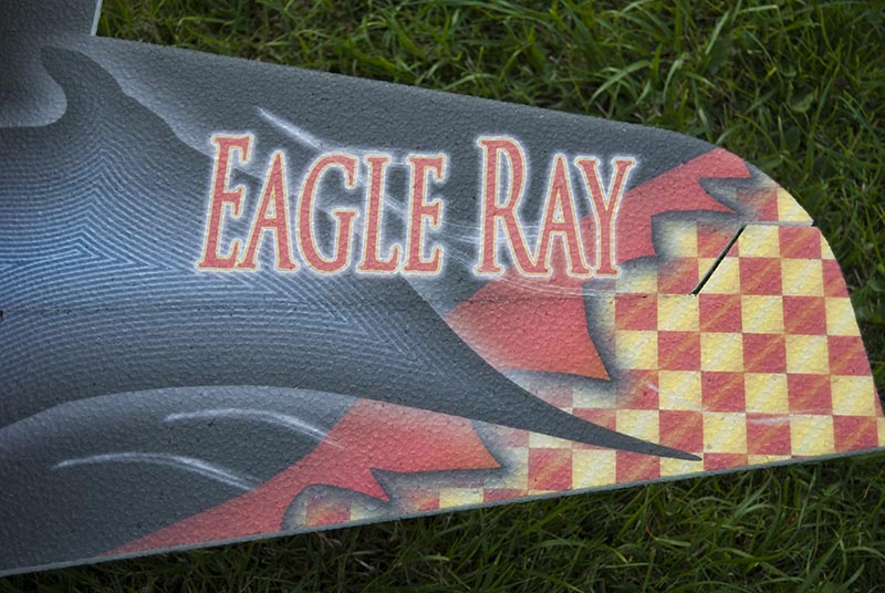

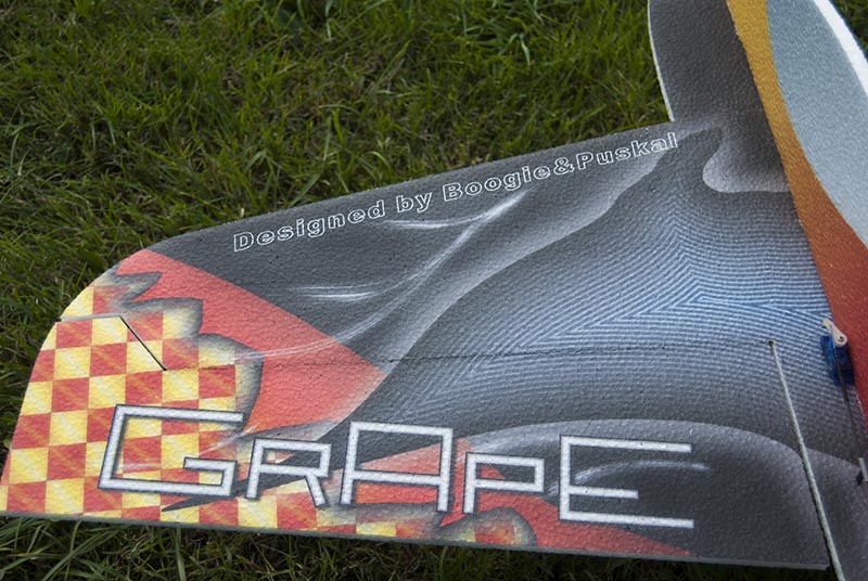

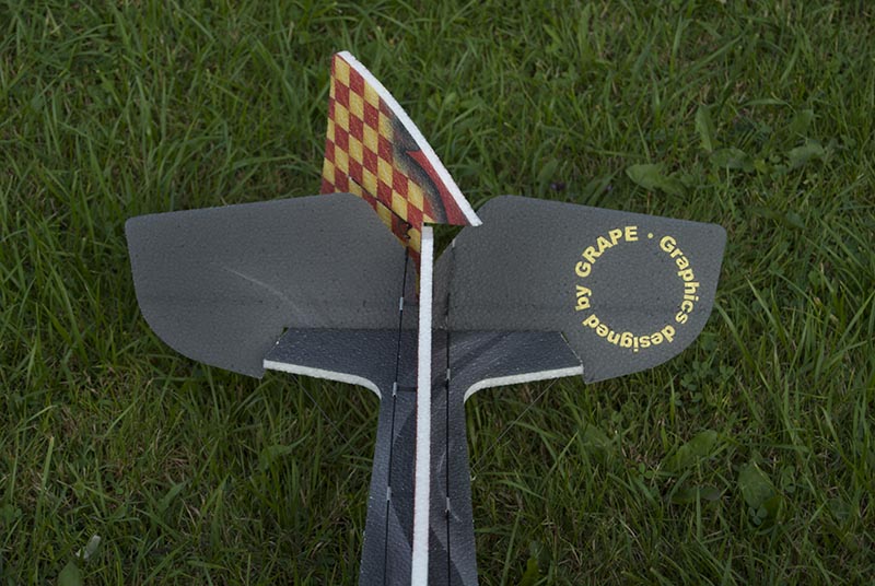

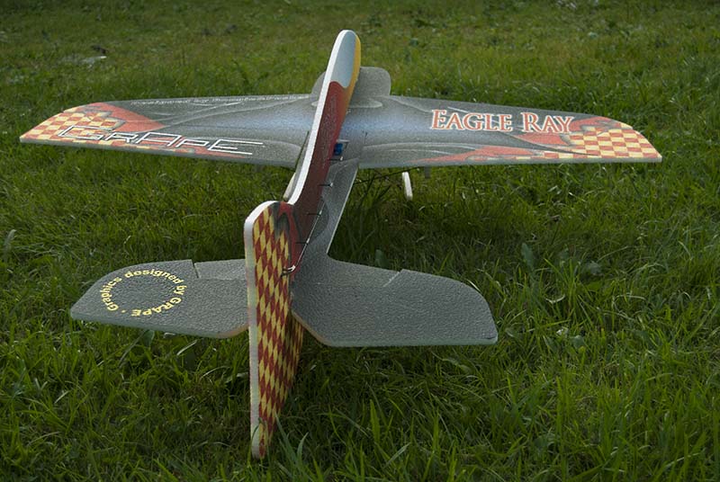

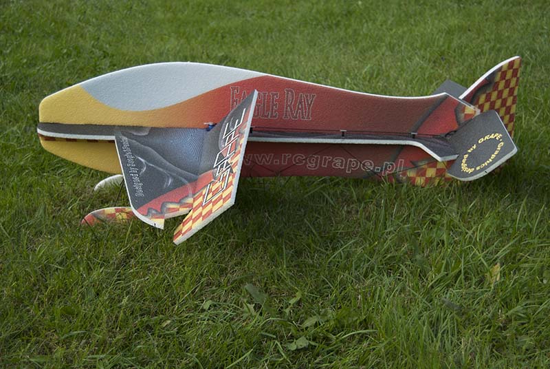

Z chęci poszalenia modelem halowym ale na zewnątrz powstała większa siostra halowej Płaszczki.
Siostra przytyła do 102 cm rozpiętości czyli sporo...
Zestaw zawiera zadrukowane części wycięte z EPP, potrzebne pręty i płaskowniki węglowe, komplet orczyków oraz wręgę silnikową. Wycięty jest z EPP 20g/l i grubości 10mm.
Dodatkowo w modelu wykonano rowek na dźwigar skrzydła, w tym przypadku płaskownik węglowy 1x5mm, a także rowek na płaskownik usztywniający SW tu również płaskownik węglowy 1x5mm. W celu ułatwienia montażu powierzchni sterowych odpowiednie krawędzie podcięto pod kątem 45 stopni, a stosując metodę "zawiasy na UHU-POR`a" ich wykonanie to tzw bułka z masłem :mrgreen: Czyli otrzymujemy zestaw do szybkiej i bezstresowej budowy.
Model składa się jak typową "halówkę" więc relacji z budowy Wam oszczędzę :lol:
Rozpiętość skrzydła wynosi 1020mm
Powierzchnia skrzydła 24,08 dm2
Długość wraz ze sterem kierunku 1102mm
Wysokość wraz ze sterem kierunku ale bez podwozia 292mm
Waga: no kurcze nie zważyłem przed sklejeniem ale zważę RTF. Więc niedługo uzupełnię
Silnik: planowany z serii 2205 lub coś mocniejszego to się zobaczy. Na tą chwilę taki planuję
Regulator: 12A
Pakiet zasilający: 500 - 1200mAh 3S

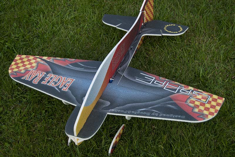

No cóż pozostało wstawić silnik, regulator, spiąć to wszystko z odbiornikiem, naładować pakiety i można oblatywać :mrgreen:

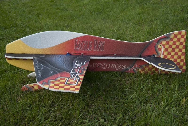

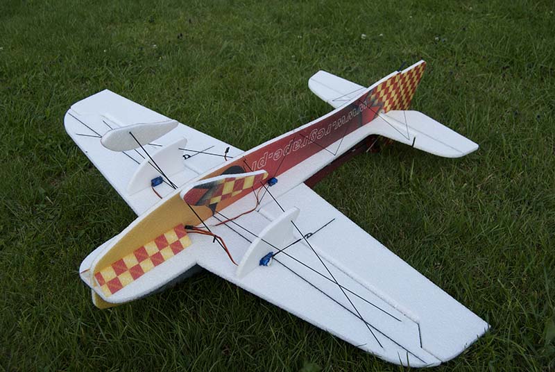

Kilka szczegółów spodu czy jak to zwał "obszycia"
Pręty węglowe 1mm na wykrzyżowanie kadłuba, zastrzały skrzydeł 1,5mm
DSC_0429.jpg [ 113.85 KiB | Przeglądane 7881 razy ]

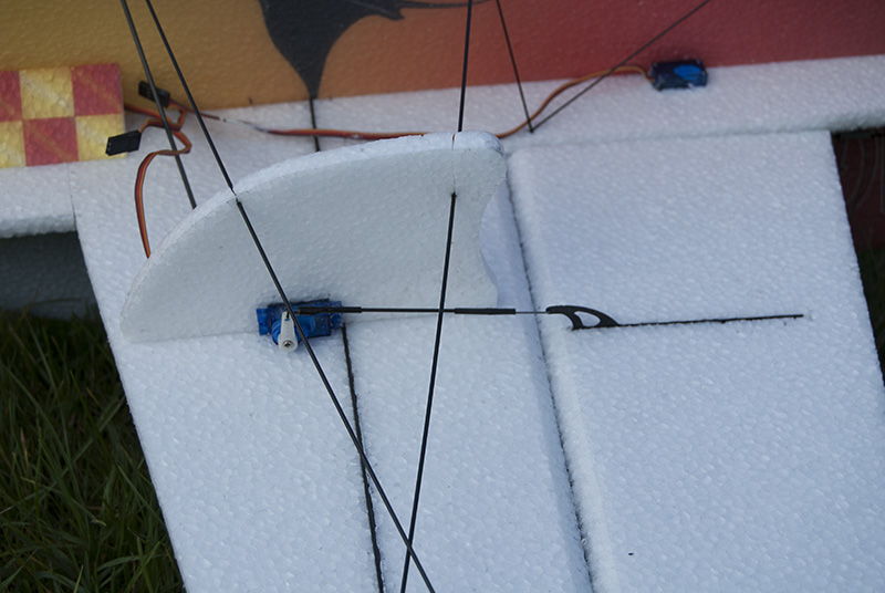

A każda lotka dostała swoje własne serwo w tym przypadku zwykłe 9 gramowe TP
DSC_0430.jpg [ 145.46 KiB | Przeglądane 7881 razy ]
Na zdjęciu widoczne podcięcie na zawias. Podobne podcięcie jest na SW i SK :mrgreen:
Popychacze wykonałem z pręta węglowego 1,5mm podpartego w minimum trzech miejscach, zobaczymy czy wytrzyma i się nie będzie za mocno gięło.

Wracając do Eagle Ray, przed chwilą zamontowałem resztę wyposażenia i bez pakietu model zamknąłem w wadze 268g. Myślę, że to mimo wszystko fajny wynik :mrgreen:
