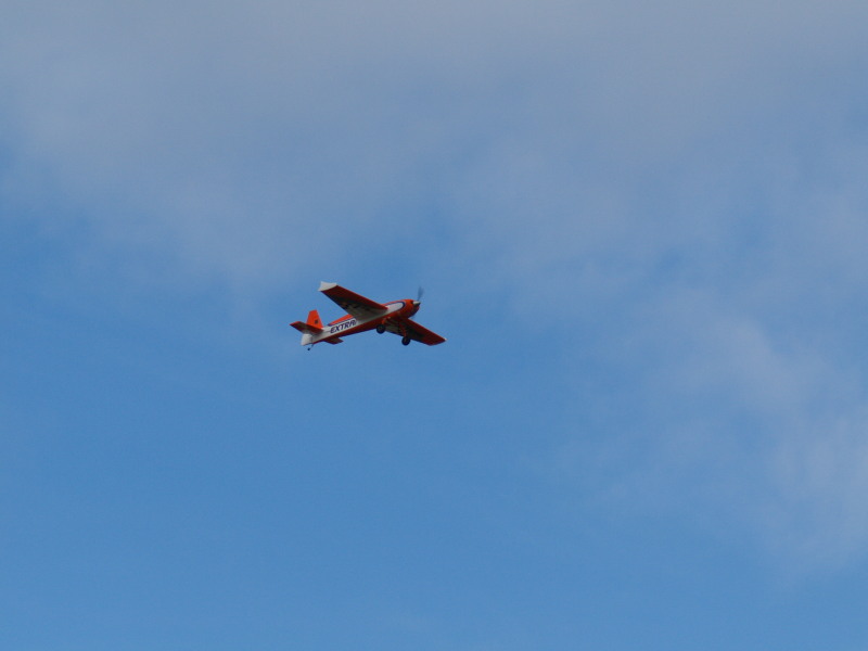

ParkZone Extra 300 – przepieknie latajacy model, pelna akrobacja i 3d ha, ha (ja za stara pierdola na 3D) Naprawde goraco polecam ten model, ale..............
Prawdopodobnie skosno-okie ludziki w pospiechu za dolarami za szybko wyjmowali z formy skrzydla i profil jest Plasko-wypukly tz. plaski od gory wypukly od spodu ( nowe zasady aerodynamiki) mimo wszystko model lata bezblednie do monentu ladowania. Poniewaz skrzydlo znacznie wczesniej traci sile nosna na stosunkowo duzej predkosci i oderwanie strug + przyciaganie ziemskie = KRET Na okolo 20 lotow 3 naprawy i wklejanie podwozia.
Teraz juz na serio; jezeli ktos planuje kupic prosze sprawdzic dokladnie lub to co ja planuje – zamienic skrzydla i odwrocic do gory nogami
PS. Wladek, ty nie masz wyboru i zamieniasz skrzdla!!!!!!!!!!!!!!!!!!

Stan nie obraż się ale czy nie wkleiłeś odwrotnie. :shock: :D :D :D :D :D (żart)
No ale się uśmiałem z tym profilem. :lol:
Faktycznie na zdjęciu jak byk profil wypukły na dole.
Ale model faktycznie ładny.

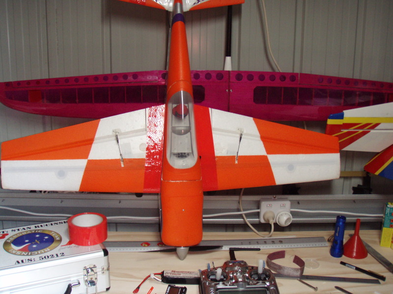

Skrzydla odwrucone, male naprawy wykonane i tak to wyglada. jesli pogoda dopisze to jutro rano ide latac.

Jestem ciekaw twoich odczuć. Widok troche śmieszny ale co tan, byle by dobrze latał.

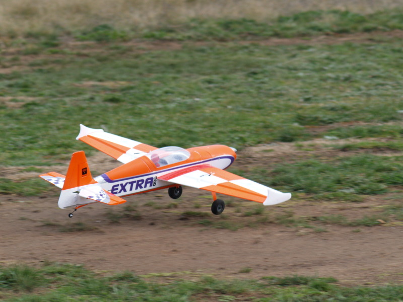

Musze sie przyznac ze z funtanilem Extre, i dokleilem male depronowe plytki-winglets,
Panowie Extra jest po oblocie i nawet nauczyla sie ladowac z duzo mniejsza predkoscia, nie zwala sie jak kamien.
Z cala pewnoscia teraz moge powiedziec ze lata wspaniale i z wiatrem 24km/h a moze i wiecej radzi sobie doskonale.

Gratulujępomyślnego oblotu.
Faktycznie wpadka producenta z profilem daje duuużo do myślenia.
Najważniejsze, że lata i daje satysfakcje.
 Tytuł: Re: Ostrzezenie przed KRETAMI
PostNapisane: środa, 4 sierpnia 2010, 14:54
I co równie ważne nie wygląda wcale tak źle.
Gratulacje z oblotu.
