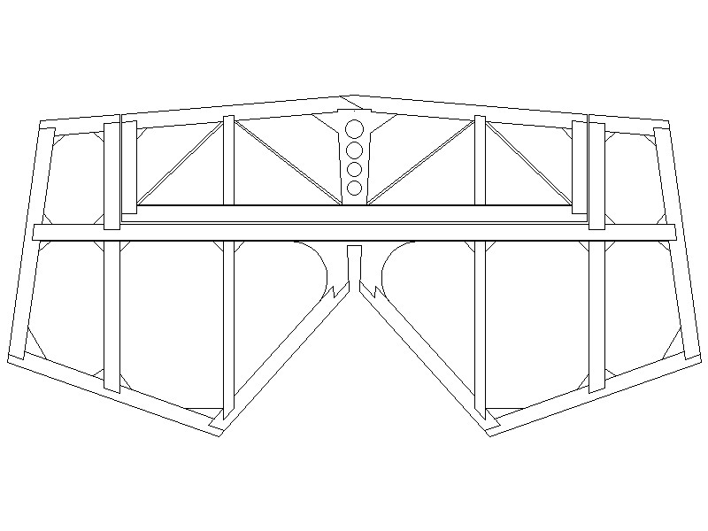

A oto rysunek statecznika poziomego powstał :twisted: :
statecznik poziomy.JPG [ 60.34 KiB | Przeglądane 17650 razy ]
No tak folia usztywni konstrukcję, ale przy małym addku zrobiłem statecznik bez wzmocnień (tylko balsa 4x4) i efektem tego było to ,że po kilku ostrzejszych lotach połówka statecznika trzymała się jedynie na folii. Jednak dam po jednym płaskowniczku 1x6 na ster i statecznik(na planie to te dwie grubsze linie). Przy sterze dodatkowo spełni to dodatkowo rolę łącznika połówek.Skrzydło ma być w dwóch połówkach i nasuwane od boków na rurę węglową. Silnik jaki planuje w nim użyć to albo Webra 61 (tak wiem staroć, do gablotki ,itd ale ten silniczek jak na razie chodzi jak złoto i nie zamierzam go uziemiać :evil:),albo asp 46 ,ale to tylko jakby Webra zawiodła.Oczywiście konstrukcja będzie odpowiednio dostosowana do spaliny.
Paweł

do Webry masz pompkę ? To co opisujesz powinno być lekkie i 46 zupełnie wystarczy . Mój madman latał na 46 AX OSmax i był pionowzlotem . Potem wymyśliłem ze mu dam ASP91 i po drugim locie rozwaliłem go . Ale postanowiłem że będzie latał .

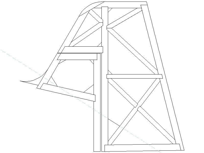

dzis powstał pion:
statecznik pionowy.JPG [ 56.74 KiB | Przeglądane 17606 razy ]
Tutaj obędzie się bez węgla ;)

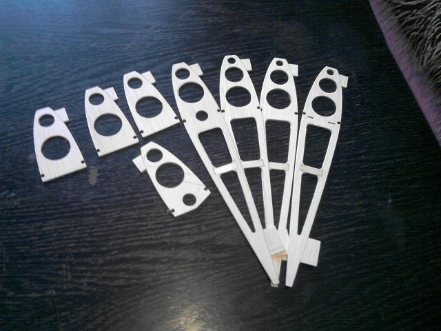

Dzisiaj powstały zeberka:
zeberka.JPG [ 50.07 KiB | Przeglądane 17490 razy ]

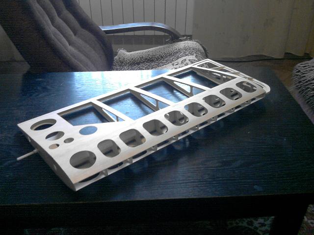

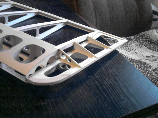

Aktualizacji nadszedł oto czas:
zrobiona jedna połówka skrzydła (jeszcze bez natarcia):
P161011_17.15.jpg [ 60.34 KiB | Przeglądane 17328 razy ]
P161011_17.16.jpg [ 69.45 KiB | Przeglądane 17328 razy ]
z zaczątkiem lotki:
P161011_17.17.jpg [ 63.38 KiB | Przeglądane 17328 razy ]

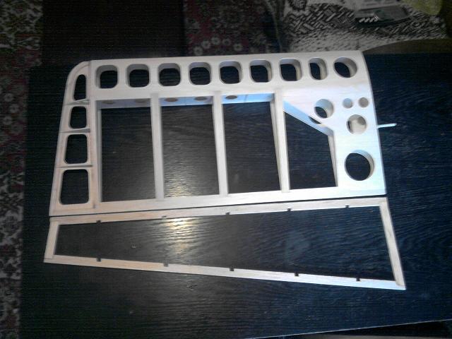

Elementy kesonu dla drugiego skrzydełka:
P161011_17.25.jpg [ 72.03 KiB | Przeglądane 17328 razy ]

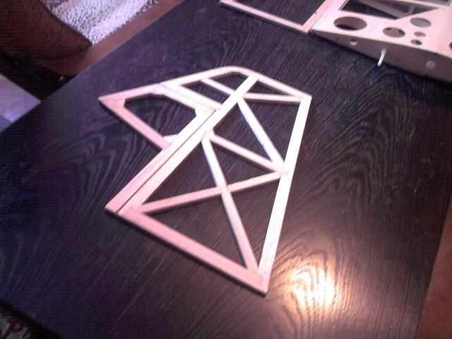

pion:
P161011_17.18.jpg [ 65.17 KiB | Przeglądane 17328 razy ]

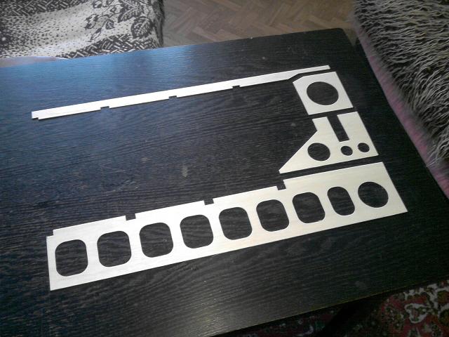

Oprócz tego jest jeszcze trochę częsci ,ale nie będę ich na razie pokazywał bo są albo nie do końca wycięte ,albo wycięte tak niechlujnie ,ze trzeba będzie wycinać je od nowa :oops: .

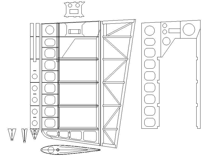

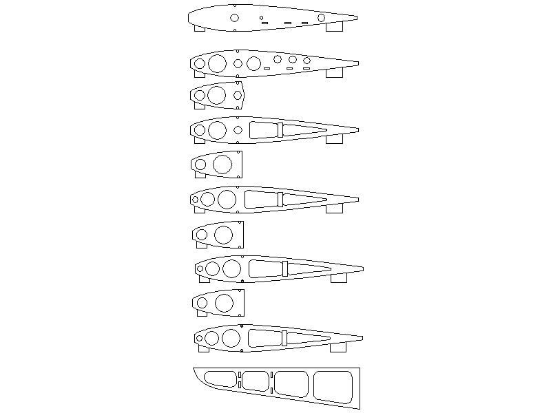

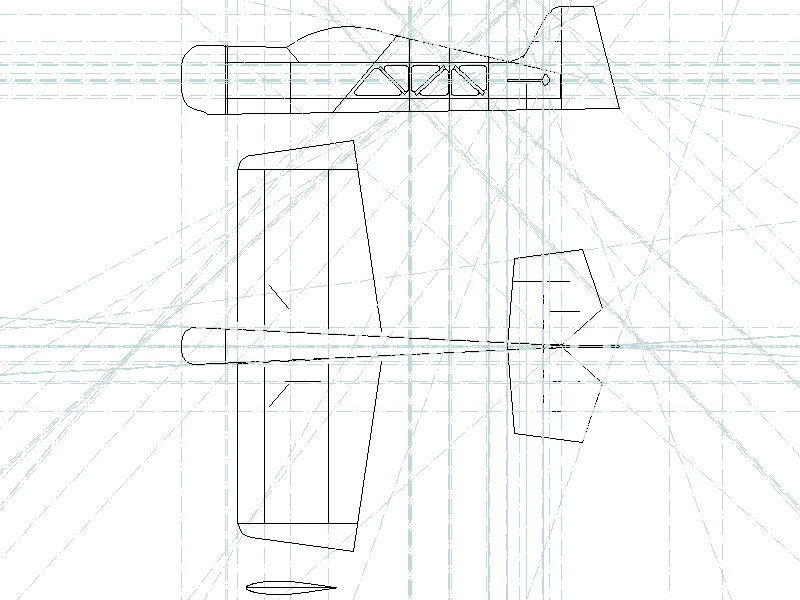

A oto plan :arrow:
addiction 1400 plan.rar [190.24 KiB]
Pobrane 573 razy
Krytyka dotycząca planu i rozwiazań konstrukcyjnych mile widziana ;) .

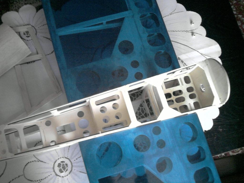

Hej Pablo,
Zerknąłem na Twój plan i wygląda naprawdę bardzo fajnie!
Kilka sugestii z mojej strony:
a) proponuję odchudzić tył modelu (część, w którą będziesz montował statecznik poziomy). U mnie ta cześć (rozrysowana podobnie jak u Ciebie) jest niestety zbyt ciężka i nawet po maksymalnym przesunięciu akumulatora do przodu model jest problem ze środkiem ciężkości.
Po zmontowaniu wszystkich części tył będzie naprawdę solidny ale jednocześnie ciężkawy.
Żeby mu trochę ulżyć zrób po prostu kilka dodatkowych otworów.
b) podobna propozycja dotyczy boczków kadłuba. Od ukośnej wręgi do samego przodu. Model będzie trochę zbyt pancerny. Być może przy spalinie nie będzie to miało dla Ciebie dużego znaczenia, ale jeśli zechcesz go przerobić na elektryka będzie po prostu za ciężki.
c) przy stateczniku poziomym dałbym z kolei troszkę więcej materiału w miejscu, gdzie ma być zamontowana dźwignia steru do połówek statecznika. Obawiam się, że w tym momencie masz troszkę za mało przestrzeni na jego montaż.
Podobnie przy stateczniku pionowym na dole - tam, gdzie ukośna poprzeczka styka się ze spodem steru.
d) otwory na serwa w boczkach kadłuba.
W tym momencie masz je dokładnie po przeciwnych stronach.
Jednak po zamontowaniu jednego okaże się prawdopodobnie, że nie będziesz miał wystarczająco dużo miejsca w kadłubie na oba - będą się wypychały nawzajem (ja zamontowałem HS-65HB - serwo prawie dotyka przeciwległego boczku kadłuba). Radziłbym zrobić je na różnych wysokościach - jedne nisko (SK), drugie wyżej (SW).
e) tyle :)
Pozdrawiam!
 Tytuł: Re: Podróba addictiona 1400mm i parę pytań.
PostNapisane: poniedziałek, 17 października 2011, 22:11
Dołączył(a): środa, 26 maja 2010, 18:07
Posty: 100
Lokalizacja: Rojów/Ostrzeszów
Wielkie dzięki za rady :D
Teraz by wypadało się jakoś do nich ustosunkować ;) :
a)Być może odchudzę jeszcze trochę tył.
b)Trochę się obawiam ,ze kiedy jeszcze bardziej odchudzę przód może się okazać za slaby przy spalinie.Nie wykluczone że w przyszłosci przeprojektuje ten model pod elektryka. Nie za bardzo mi się widzi "uniwersalny model".
c)Pomyślę nad tym :)
d)Na ogonie będzie tylko jedno serwo od SW ;) .Serwo SK będzie pod kabiną na specjalnej półeczce sklejkowej i połączone ze sterem linkami.
Paweł

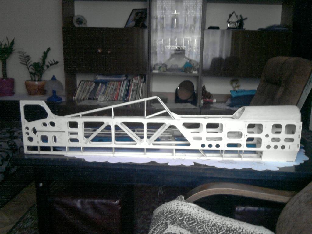

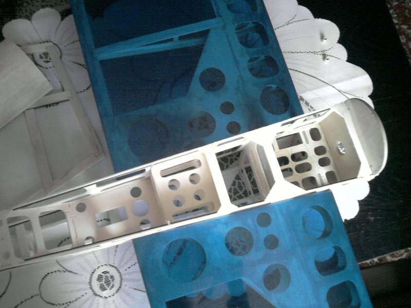

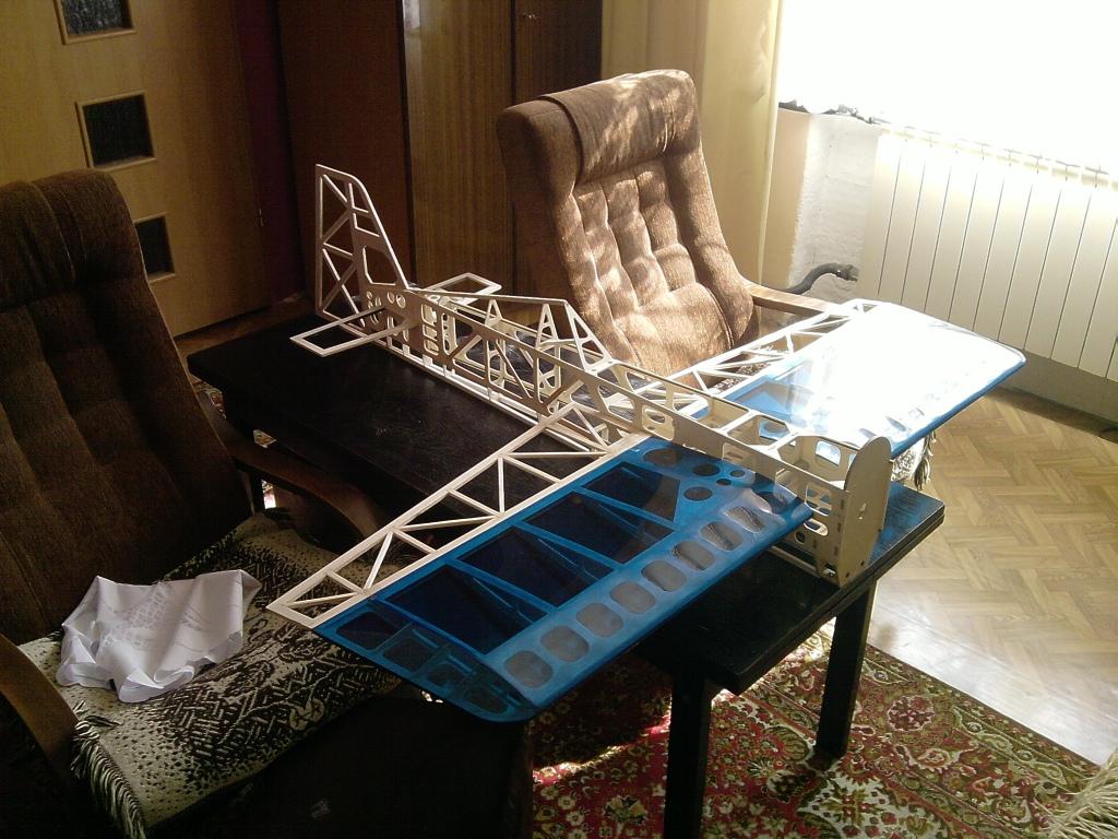

Z budową coś tam się ruszyło ;) :
Powstał kadłub:
addek3.jpg [ 96.95 KiB | Przeglądane 7246 razy ]
wnętrze:
addek5.jpg [ 91.8 KiB | Przeglądane 7246 razy ]
Model w złożeniu(wtedy jeszcze bez kabinki):
addek1.jpg [ 121.88 KiB | Przeglądane 7246 razy ]
Postanowiłem nic nie zmieniać. Zaryzykowałem, zobaczę co z tego wyjdzie ;) .
Waga tego co na ostatniej fotce 850g ,także chyba przyciężkawy się robi niestety :( .
