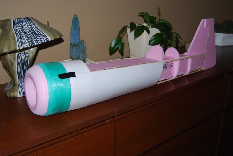

Do budowy użyłem odpadów płyty styrodurowej o wymiarach 1200x600x10mm ( te 10mm to tak około są to ścinki po prostowaniu płyt na ploterze) mam tego trochę. Na pokrycie planuję ten sam materiał ale grubość 3 lib 4 mm (znowu odpady) czyli model bardzo nisko budżetowy same odpady. :D
Główną konstrukcję nośną czyli się tunel wykonałem jako zamknity profil kwadratowy zwężający się ku tyłowi. Na to od wręgi silnikowej do końca kabiny nakleiłem wzmocnienie ze sklejki 4mm, którą zacząłem ażurować coby zbić wagę na ile się to uda zobaczymy.
Tu to co udało mi się sklecić w jeden dzionek acha wszystko ciacham ręcznie coby nie zapomnieć tej sztuki choć jak widać zapomniałem, ale jak się uda polatać to oczywiście ploter pójdzie w ruch.
Gdzie moja wręga silnikowa? Spokojnie dotniemy... zbrakło sklejki 6mm
A tu zacząłem "rzeźbić" pod listewki profilujące poszycie. Listeweczka 2x6 sosenka jakiś badziew kupiłem na allegro do niczego innego się nie nadaje..
Położę się by odpocząć....

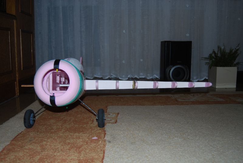

Zacząłem oklejanie początkowo styrodurem 3mm ale po kilku przełamaniach bez ostrzeżenia zrezygnowałem z tego materiału.
Powróciłem więc do poczciwego "depronu" białego 3mm. Próby oklejania wypadły hm... pomyślnie.
1.JPG [ 131.68 KiB | Przeglądane 6876 razy ]
Kolejny etapik...
Rurki alu są tylko wsunięte pomagają mi ustatlić wnęki na skrzydła.

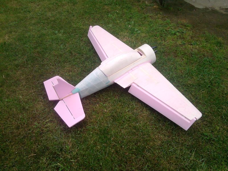

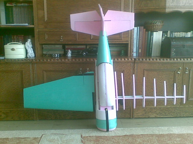

Zmieniłem koncepcję skrzydeł. Rdzenie wycięte z różowego paskudztwa (styrodur) oklejone "papiurem z vikolem", a ponieważ machnąłem się w projektowaniu żeberek to wyszłą mi taka straszna dziura pomiędzy płatem, a kadłubem.
P170612_16.29.jpg [ 141.24 KiB | Przeglądane 6091 razy ]
Załatanie tej dziury zajęło mi kilkanaście tygodni, włąściwie zabranie się za to. Na ploterze ciachnąłem przejścówki do wklejenia w dziurę w kadłubie spasowane z obecnym profilem skrzydła. Przejściówki wycięte z różowego paskudztwa (styrodur)
P190912_12.56.jpg [ 127.38 KiB | Przeglądane 6091 razy ]
Teraz mi tu w miarę pasuje dla oka.

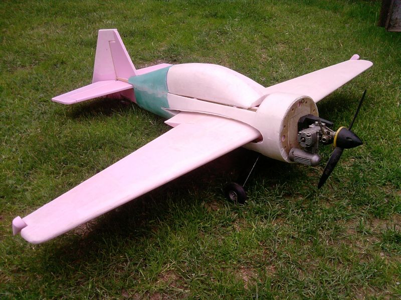

Trochę się pobawiłem z oklejaniem kadłuba wcześniej wspomnianym "papiurem na vikol" i trochę pojeździłem po tym papierem 120...
No ale żeby nie było za słodko postanowiłem dla odmiany zdemolowac tył (i wydłużyć przejście modelu na półkę "do lotu") by zrobić usterzenie profilowane. Jak już zastosuję owe spowolnienie prac nie omieszkam się tym pochwalić. :mrgreen:

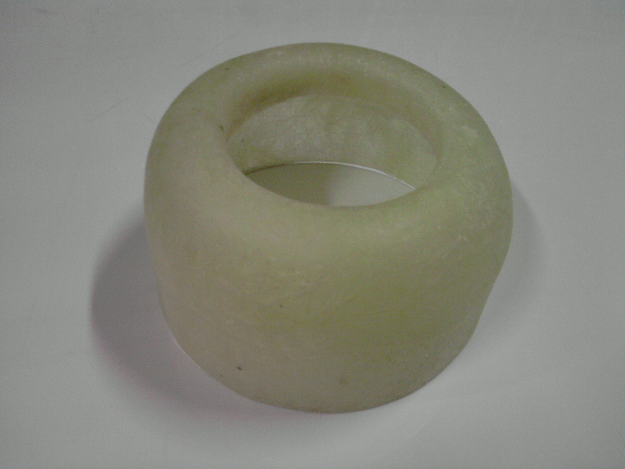

A! Mam wylaminowaną maskę silnika też pancerną :mrgreen:
P221211_21.53.jpg [ 855.16 KiB | Przeglądane 6090 razy ]
przed zdjęciem z "foremki" wydawała się prosta, niestety musiałem mocno zweryfikować swoje zdanie :nieufny:
