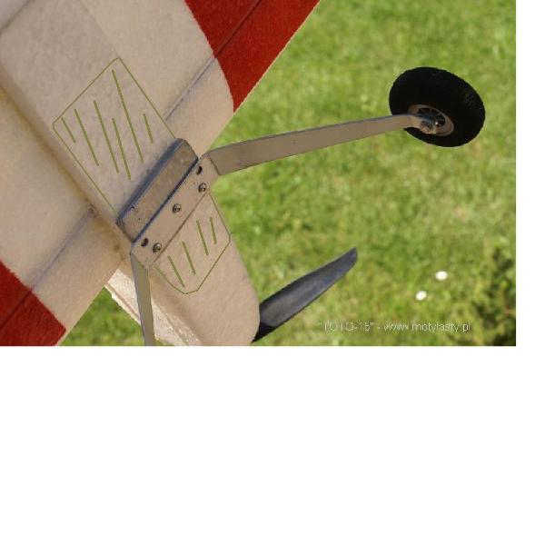

Goleń podwozia wygłęm z alamunium i przykręciłem do wklejone półki ze sklejki 4 mm

A podwozie, znaczy siem ta sklejka to ino tak na styk ? Powinna odpaść przy lądowaniu. :-)
 Tytuł: Re: ToTo-15 FunFly-EPP
PostNapisane: środa, 22 sierpnia 2012, 08:27
Nie na styk, mocno wkomponowana w kadłub z pomocą bambusianych kołków w ilośsi czterech na głębokość ok 3 cm.
Nie odpadnie raczej rozszarpie resztę modelu :)

PostNapisane: środa, 22 sierpnia 2012, 16:14
No i poco ma rozszarpać?
Nie lepiej by było dać tę półkę z 3 mm i pod spód dołożyć 0,8~1,0?
Podwozie.JPG [ 31.6 KiB | Przeglądane 8977 razy ]
też z udziałem kołeczków :?:

PostNapisane: środa, 22 sierpnia 2012, 16:16
Spoko, akurat taki kawałek skle
jki miałem pod ręką.
