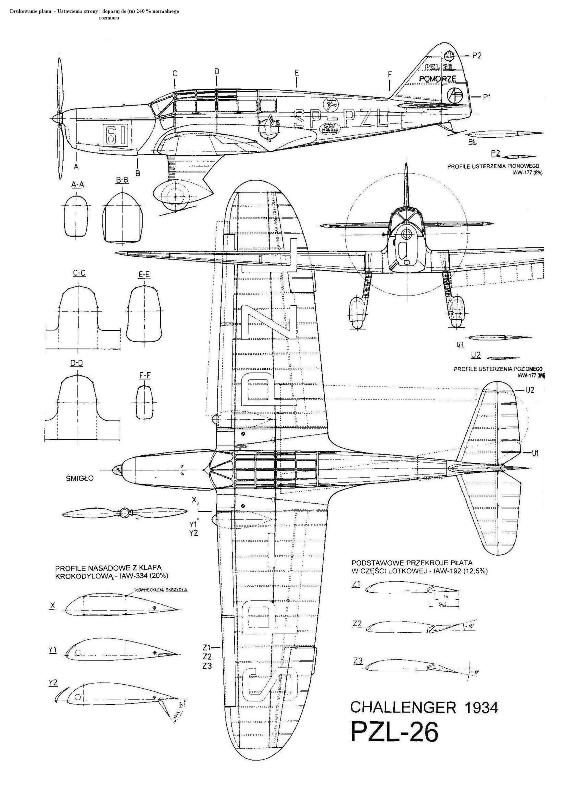

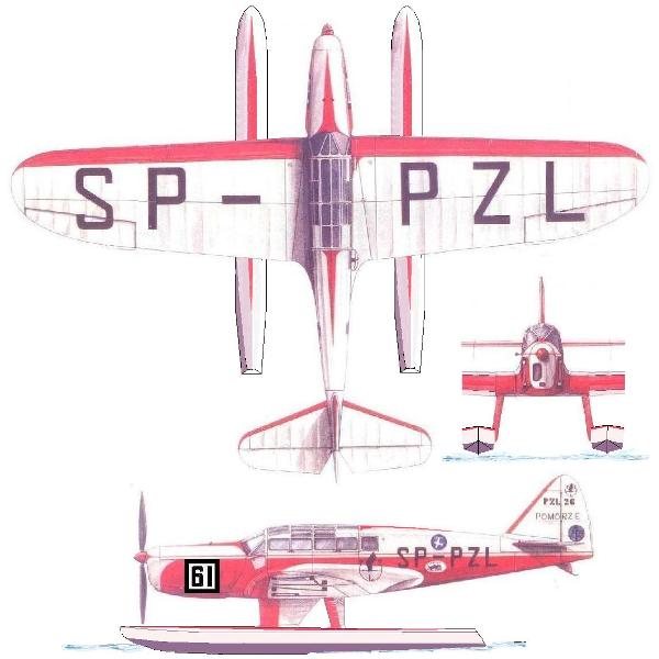

Niektóre moje modele zaprojektowane przez ostatnie 2 -3 lata też ustawiałem na pływakach i wszystkie były pod silnik spalinowy. Rysowałem je na przyszłość (na czas emerytury) Nic nie wiedziałem wtedy o napędach elektrycznych, który wydawał mi się skomplikowany, więc trudny.
Np:
PZL Pływ.JPG [ 39.1 KiB | Przeglądane 31819 razy ]
PZL 3.JPG [ 79.13 KiB | Przeglądane 31819 razy ]
Obecnie, gdy już wiem trochę więcej o napędach elektrycznych, nie robił bym modelu hydro z napędem spalinowym. Co będzie jak zgaśnie w locie spalina? Gdzieś Wylądujesz lotem ślizgowym. Tylko to "gdzieś"? Życzę Wszystkim latającym na spalinach jak najlepiej: tfu tfu, odpukać i.t.d i i.t.p., ale gdy odetnie napęd elektryczny zawsze można też wylądować, odczekać i stopniowo dopłynąć w dogodne miejsce.

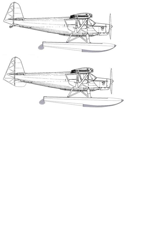

Chciałbym jednak wrócić do uwag, jakie się pojawiły na temat usytuowania redana. Jak zaznaczyłem na wstępie korzystałem z dwóch źródeł przy projektowaniu pływaków RC Przegląd i Miniaturowe Lotnictwo. Zwróciłem wtedy uwagę na nieco inne podejście do tego tematu w obu opracowaniach.
RC Przeglad - rysunek bo opis jest w innym miejscu
Miniaturowe Lotnictwo - zaznaczyłem istotny fragment
Miałem zatem dylemat jak ustawić redan?
Modele swobodnie latające wyjaśnia w książce Schier to modele o braku sterownia lub jej najprostszej formie (ogon) dlatego zdecydowałem się wybrać wersję z gazety, gdzie autor opisał sprawdzoną konstrukcję odpowiednią dla modelu Fun -Fly. Bezproblemowy start potwierdził słuszność mojego wyboru.
Nie jest jednak możliwe aby "modelarska biblia" sugerowała błędne rozwiązania, dlatego z ciekawości, przesunę pływaki aby redan znalazł się pod a następnie przed środkiem ciężkości. Może uda się ostatecznie potwierdzić jedną albo drugą teorię.
Czy ktoś eksperymentował z ustawieniem redanu w swoich modelach?

Mirek, nie ma dwóch teorii. Umiejscowienie redanu w stosunku do środka ciężkości jest uzależnione od typu modelu. Słabosilnikowe, powinny mieć pływaki mocowane tak, by redan był przed Ś.C. aby mogły łatwiej wejść w ślizg i oderwać się od wody. Z takim mocowaniem start jest łatwiejszy, ale lądowanie często kończy się kaczkami. Model nad wyraz chętnie odbija się od lustra wody, bo dociążany jest tył pływaka i niejako samoistnie zwiększany jest kąt natarcia.
Przy modelach cięższych i z mocnymi silnikami, stosuje się tylne położenie redanu (za Ś.C.), bo silnik i tak wyciągnie model w ślizg, za to lądowanie jest łatwiejsze, bo model od razu "przykleja" się do wody ( dociążany jest przód pływaka i model nie ma tendencji do zwiększania kąta natarcia).
Robiłem próby na swoim Piperku i u mnie wszystko się zgadzało.
Tam, masz chyba rację
Easy Cub-em rzadko kiedy udało mi się wylądować bez odbicia. Robiłem bardzo płaskie naloty i czasem przykleił się do wody ale najczęściej zaliczał odbicie i siadał dwa metry dalej z wyraźnym zaniżeniem nosa. Efekt nurkowania nosa zlikwidowałem łącząc pływaki poprzeczką (pływaki osadzone na cienkich drutach rozchylały się a model gwałtownie hamował) ale efektu odbicia nie mogłem winiąc za każdym razem siebie za nienajlepsze podejście.
Wczoraj Rafik siadał na wodzie jak na "taśmę klejącą" - czyli dokładnie tak jak to opisujesz.
Skoro problem wyjaśniony to mogę oddać juz tylko przyjemności wodnego latania Rafikiem 8-)
