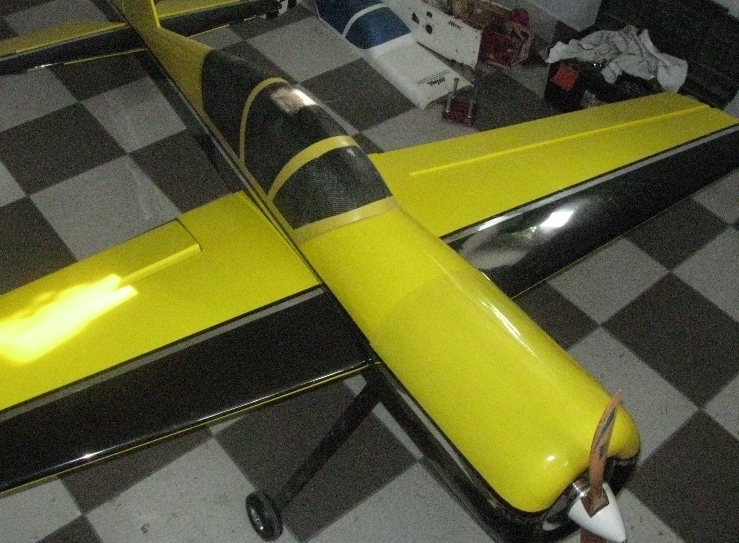

Maska gotowa, wyszła lekko, 250g. Okleiłem ją folią bo niestety nie znalazłem farby pasującej do reszty. Pomijam fakt, że maskę okleiłem oracoverem i deczko różni się od reszty żółci, ale jeszcze jakoś to zdzierżę. Złożyłem cały model do kupy, żeby go wyważyć i tu zaczęły się schodki... Zawsze wyważałem na oko, ale na święta dostałem mądrą książkę o budowie makiet RC i tam znalazłem skomplikowany wzór do wyznaczania SC. Więc kartka z długopisem i miarką w dłoń i wyznaczyłem SC. Wyszedł dalej od dzioba niż przypuszczałem i zaczęły się schody... Nawet z wyposażeniem jak najdalej odsuniętym do tyłu i serwie kierunku w ogonie nie daje się wyważyć :( Padła decyzja - jutro lecę do znajomego modelarza z tokarką i maksymalnie skrócę dystanse mocujące silnik(na ile pozwoli mi gaźnik, który bardziej zbliży się do wręgi). Miejmy nadzieję, że uda mi się wtedy dojść z modelem do ładu. Wagi zakładanej nie udało mi się osiągnąć, bo wyszła.. 6330g bez paliwa :) Jestem bardzo zadowolony. Niezamocowane jest serwo kierunku(dojdzie waga popychaczy) i mała półeczka na li-pole z odbiornikiem, więc myślę, że w 6400g się zmieszczę. Cieszy mnie to, bo chcę też popróbować instalacji dymowej, a waga modelu mi na to pozwoli. Oczywiście do treningów 3D ją zdemontuję. Fotki jeszcze nieprzyozdobionego modelu w moim skromnym warsztacie(wybaczcie burdel):
IMG_4077.JPG [ 239.55 KiB | Przeglądane 7528 razy ]
IMG_4078.JPG [ 251.06 KiB | Przeglądane 7528 razy ]
Pozdrawiam, Marek.

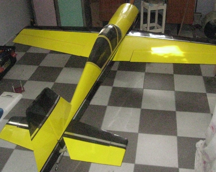

Trochę model dopieściłem i wyszykowałem do lotu. Zrobiłem porządek z wnętrznościami, zaprogramowałem model i przyszykowałem do odpalenia silnika. Niestety zrobię to dopiero jak pogoda się poprawi, bo teraz jest okropnie. Zrobiłem też klapki poglądowe i maskujące brzydki wygląd. Wstawiłem w nie magnesy, a kawałek blaszki w kadłub(tępe odłamane końcówki noża introligatorskiego. Skłaniałbym się nad mocowaniem magnes - magnes, ale niestety mi ich zbrakło. docelowo będzie śmigło PT 22/8 i do niego kołpak węglowy, bo ten już jest trochę pogięty i ma za duży otwór na śmigło, a węglowy będzie pasować idealnie, formę do zrobienia mam. Będą też pół-kapciuchy węglowe i może nowa kabina(robiona inną metodą, może w końcu zadowoli moje oczekiwania :) ). Fotki całości:
Z klapką...
i bez klapki...
Mechanika sterów ogona z klapką poglądową:
i bez klapki...
Zdjęcia wnętrzności:
Gwiazdki, żeby zwiększyć siłę nośną...
I widok na całość... Lewe skrzydło, żeby podbudować moje ego, prawe to instrukcja BHP :rotfl:
Pozdrawiam, Marek.
