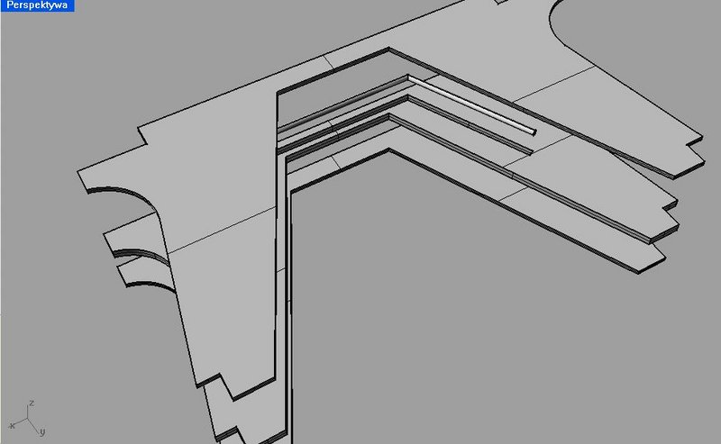

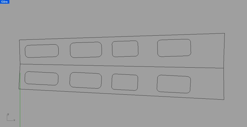

Bartku wszystkie garby na kadłubie i kesony na skrzydłach to PŁASZCZYZNY zewnętrzne nie bryły (takie małe oszustwo wizualne) jak się przyjrzeć to dostrzeżecie. Wszystko to po to żeby to móc rozwinąć i wyciąć laserem nie bawiąc się w ręczne wycinanki (choć są osoby dla których garb w kadłubie to bułka z masłem). Więc tak jak przypuszczałeś wszystkie te elementy są rozwijalne bo są płaszczyznami.
Komentarz: I tak pierwsze kliknięcie rozwija keson
7.jpg [ 27.7 KiB | Przeglądane 13135 razy ]
Komentarz: drugie robi formatkę ......
8.jpg [ 16.97 KiB | Przeglądane 13135 razy ]

Sławku myślę ze i TC ma opcje rozwijania powierzchni w Rchinoceros załatwia to opcja _Unroll Developable Srf co do pokrywania żeber/wręg kesonem to jest zwykłe tłoczenie albo wyciąganie po prowadnicach albo rozwijanie płaszczyzny na siatce z krzywych albo…. Zależy co mi pierwsze do głowy przyjdzie efekt ten sam.
Jejkusiu, jak Ty tu skrzydła zamocujesz ?
Szymon na super glue albo Kropelke
Kurcze sprawa się rypła musiałem użyć wirtualnej kropelki... trzęsę monitorem i o dziwo nie odpadają
9.jpg [ 52.35 KiB | Przeglądane 13112 razy ]

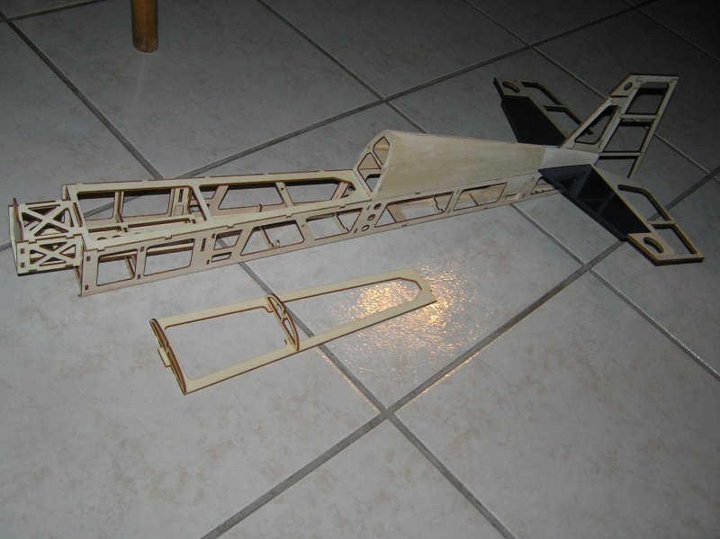

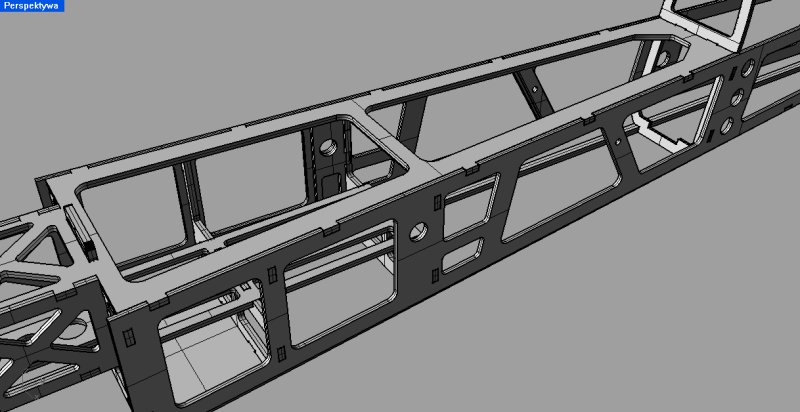

Budowa zaczęta od tego, co reguły spędza modelarzom sen z powiek, czyli od atrapek. Doświadczenie uczy, że najlepiej dopasować model do posiadanych gotowych plastików. Na pierwszy ogień poszła owiewka silnika. Na fotce jeszcze surowe ledwo wyciągnięte z gumosilu kopyto wystarczy przeszlifować pomalować twardym lakierem i można tłoczyć.
11.jpg [ 33.84 KiB | Przeglądane 12898 razy ]
10.jpg [ 31.97 KiB | Przeglądane 12898 razy ]

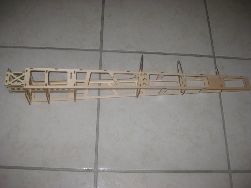

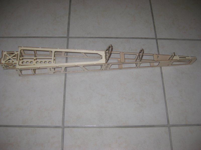

Wziąłem się za łączenie puzli w realu, narazie wszystko ładnie się składa
12.jpg [ 46.6 KiB | Przeglądane 12798 razy ]
13.jpg [ 51.06 KiB | Przeglądane 12798 razy ]
14.jpg [ 54.49 KiB | Przeglądane 12798 razy ]
15.jpg [ 47.87 KiB | Przeglądane 12798 razy ]
16.jpg [ 47.13 KiB | Przeglądane 12798 razy ]
