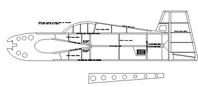

Może mi ktoś wyjaśnić jak ma być wklejone poziome wzmocnienie kadłuba? Nijak mi to nie pasuje. Ma zachodzić pod/nad statecznik poziomy?
 Tytuł: Re: Ścinek, czyli Skeeter 40"
PostNapisane: poniedziałek, 13 grudnia 2010, 21:40
Posty: 301
Wiek: 39
Z tego co pamietam na styk z krawedzia natarcia statecznia poziomego.
Krzysiek
PostNapisane: poniedziałek, 13 grudnia 2010, 21:47
I to mi nie pasuje, bo patrząc na cięciwę skrzydła i listwę wzdłuż kadłuba, to nie zgrywa się ze szczeliną na statecznik poziomy. Co najśmieszniejsze, w manualu nie ma tego fragmentu. Chyba że jestem ślepy :nieufny:

Miałem takie same obawy. więc ten element Wywaliłem z modelu, szczególnie, że kadłub libił się łamać zaraz za tym wzmocnieniem. Wkleiłem 2 rurku węglowe 4mm wzdłóż całego kadłuba. Jak skończę to porobię fotki i opublikuję. Jeszcze mam pomysł na małą przeróbkę skrzydła.
Paweł
PostNapisane: poniedziałek, 13 grudnia 2010, 22:05
Przejrzałem manual od 30-tki i tak jest zamontowany ten element i wygląda na to, że pociągnięty jest do końca kadłuba a statecznik pozimy na nim leży. W ten sposób raczej nie powinno łamać się w tym miejscu. No chyba żeby jednak, to dam kawałek płaskownika węglowego, bo rurki takiej nie znajdę a też mam zamiar zbudować go z resztek.
Albo jeszcze przemyślę wklejenie tego wzmocnienia pod statecznik :) Będzie to tragicznie wyglądać.

Bo skubaniec łamie się nie przy usterzeniu, ale przy samym skrzydle, gdzie owo wzmocnienie się kończy.

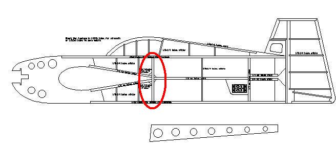

Od siebie dodam, że warto zastanowić się nad wzmocnieniem zaznaczonej na czerwono sekcji kadłuba.
Podatna na złamania po ostrzejszych kontaktach z matką ziemią.
W swoim chyba 5-o krotnie naprawiałem , także obecnie nie ma już co naprawiać :P
