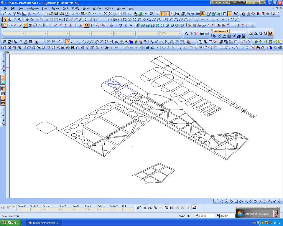

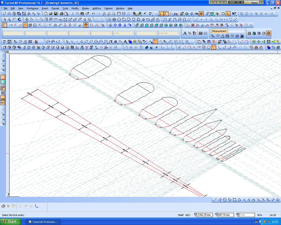

screeny z postępów wirtualnej budowy :D :lol:
...jutro się tym zajmę...
 Tytuł: Re: Moja podróba Addictiona od Pa
PostNapisane: wtorek, 24 sierpnia 2010, 08:33
No, no... !!!
Będzie do wycinania laserem?

Tak latam na tym silniku musiałem tylko ustawic wychylenie przepustnicy w aparaturze na 125% i mam troche extra mocy.
Baczek, Woow nie spodziewałem sie ze ktos zrobi plany w cadzie ,bedziesz go robił na prawde czy tylko rysunki?
Paweł
PostNapisane: wtorek, 24 sierpnia 2010, 12:28
Posty: 237
Uwaga będę odpowiadał (:)
co do lasera to wątpię robię to tylko dla tego że nie chce mi się rysować na kartce :D
jeśli narysuję wręgi to biorę się za balsiaka 1:1 zgodnie z oryginałem
szczerze przyznam się że ten model robi na mnie wielkie wrażenie oglądając filmy m.in. Krzyśka widzę że potrafi bardzo wiele.
PS. WIZUALIZACJI 3D NIE BĘDZIE :twisted: :twisted: :twisted: *
*bo mi się nie chce

koniecznie zrób relacje z budowy ;)
Jaki dasz mu profil tez naca 0016 ? Bo mój modelik czasami lubi sie pokiwac na boki w harrierze i nie wiem czy to czasami nie jest wina profilu.

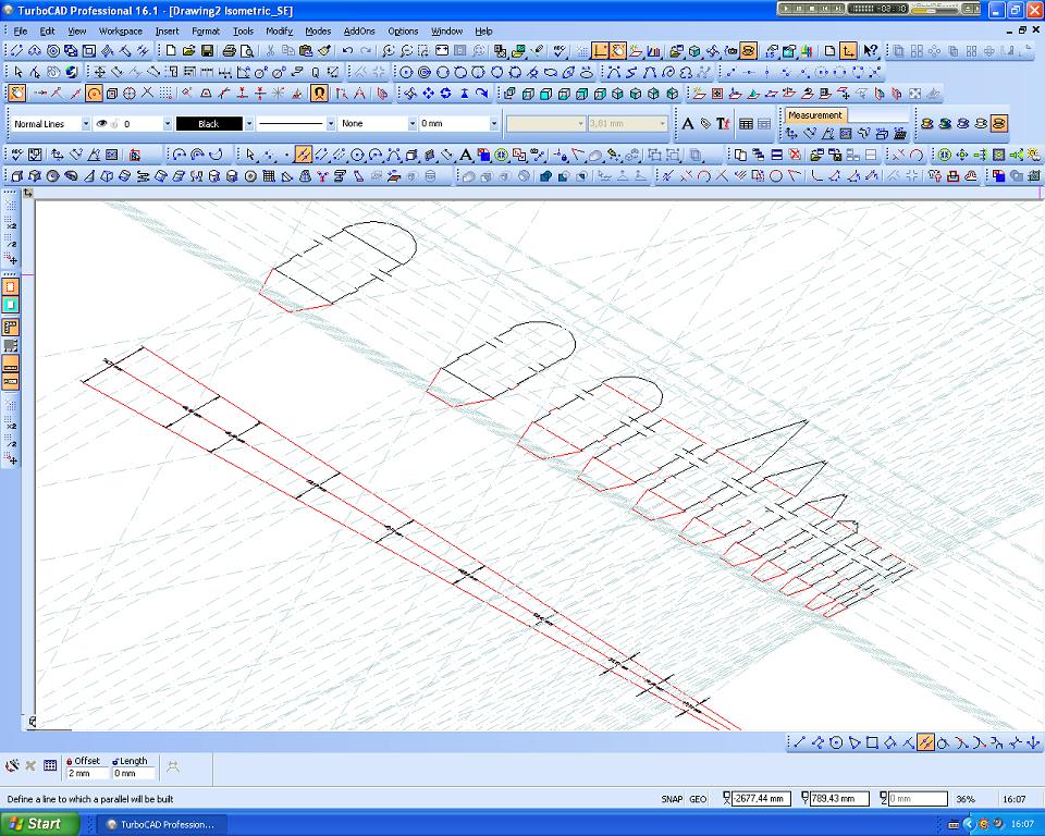

Fajnie Ci to rysowanie idzie. I kolega też zrobił fajną kopię - w locie wygląda jak oryginał :).
Co do projektu to na tym etapie widzę dwie małe poprawki :
Mają one raczej charakter kosmetyczny aby podłużnice od spodu kadłuba się nie zapasły ( strasznie mnie denerwuje gdy podłoga modelu się zapada a nie jest prościutka ). To samo druga podłużnica przy garbie - pierwsza wręga zaraz za kabiną się zapada przez co ta źle pasuje.
Osobiście bym jeszcze zrobił zastrzały w stateczniku poziomym bo jest wiotki i ciężko zachować geometrię a parę gramów go nie zbawi.
Jeszcze jedna dywagacja - proponuję rysować model pod 120cm rozpiętości. Wtedy będzie idealny pod silnik 105g, aku 1800-2200mah, regla 40/45a i serwa mikro 10g MG - relatywny środek między ceną wyposażenia a świetnie latającym modelem ( bo defakto do tego modelu o rozpiętości 100cm wsadzisz też regla 40a, takie same serwa, a większość ludzi da pewnie te same aku choć jeśli ma być 100cm polecam pakiet 1500-1600mah 3s ).
PostNapisane: wtorek, 24 sierpnia 2010, 12:52
Posty: 237
Widzę że się dobrze przyglądnąłeś całej budowie modelu :) bardzo mnie cieszy ze kogoś to interesuje.
1. Zaznaczyłeś miejsce gdzie aktualnie jest wręga :) zdjęcie robiłem wieczorem a ze miałem chwilkę czasu to dorysowałem tą wręgę.
2. garb - miałem zamiar dać 5 listewki balsowe (najprawdopodobniej 5) 1mm-1.5mm x3mm
wszytko okaże się jak będą wręgi :D

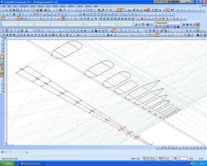

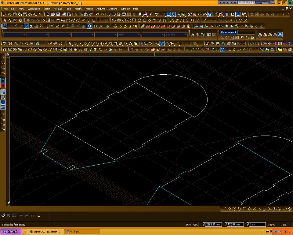

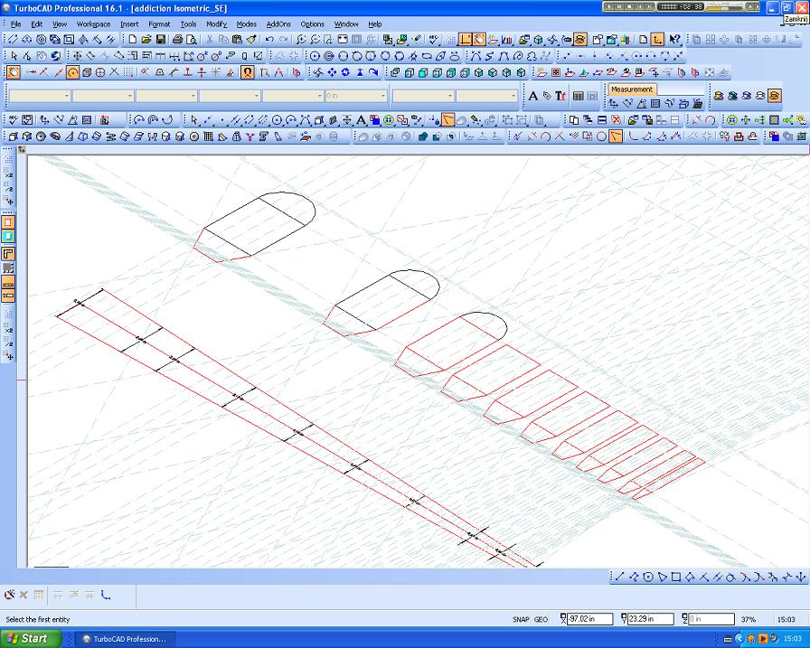

post pod postem ale usprawiedliwiony :D plany prawie gotowe.
Narysowałem już wręgi poprawiłem stateczniki i hmm jeszcze z godzinka i będzie gotowy do wydruku.
mój błąd - wiedziałem i zapomniałem a mianowicie w garbie miało być 3 nacięcia (na "dźwigary") i wyrysowałem tylko główną :/
poprawie w najbliższym czasie.
1.JPG [ 135.91 KiB | Przeglądane 10964 razy ]
2.JPG [ 135.21 KiB | Przeglądane 10964 razy ]
3.JPG [ 164.36 KiB | Przeglądane 10964 razy ]
4.JPG [ 163.04 KiB | Przeglądane 10964 razy ]
5.JPG [ 122.71 KiB | Przeglądane 10964 razy ]
Edit: wręga 4 (od lewej) nie wygląda tak jak wygląda :D to także pomyłka i z tej wręgi zostanie sama część dolna (ale wszystko się okaże, być może będzie potrzebna)
Jakieś sugestie, komentarze ? :D
Opinie mile widziane !
