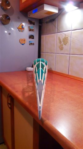

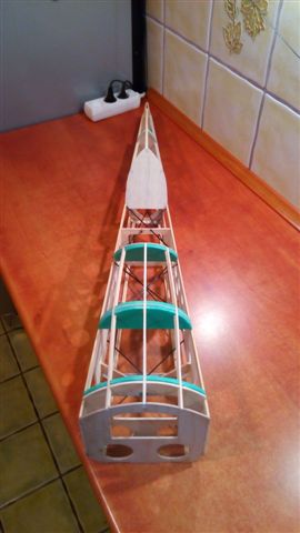

Witajcie. Jesień się zaczęła, i dni coraz krótsze, więc po lataniu zostaje jeszcze trochę czasu na machanie brzeszczotem. Wymyśliłem sobie więc, żeby zbudować coś, co będzie chociaż trochę przypominało wspomniany w tytule model. Nie będzie to nic specjalnego, ma być w miarę lekko i skończone na wiosnę.
Rozpiętość 1400 mm, waga RTF mam nadzieję nie większa niż 1800g. Napęd elektryczny.
Naskrobałem na razie tyle przez dwa długie wieczory
IMG_20161001_223311.jpg [ 21.34 KiB | Przeglądane 30561 razy ]
IMG_20161001_223201.jpg [ 17.89 KiB | Przeglądane 30561 razy ]
IMG_20161001_223132.jpg [ 33.03 KiB | Przeglądane 30561 razy ]
IMG_20161001_223103.jpg [ 20.47 KiB | Przeglądane 30561 razy ]
IMG_20161001_223014_1.jpg [ 31.63 KiB | Przeglądane 30561 razy ]
Wiem, wiem trochę tego węgla tam napchałem, ale za to wyszło sztywno :mrgreen:
To co na fotkach 210g
Pozdrawiam, Marcin

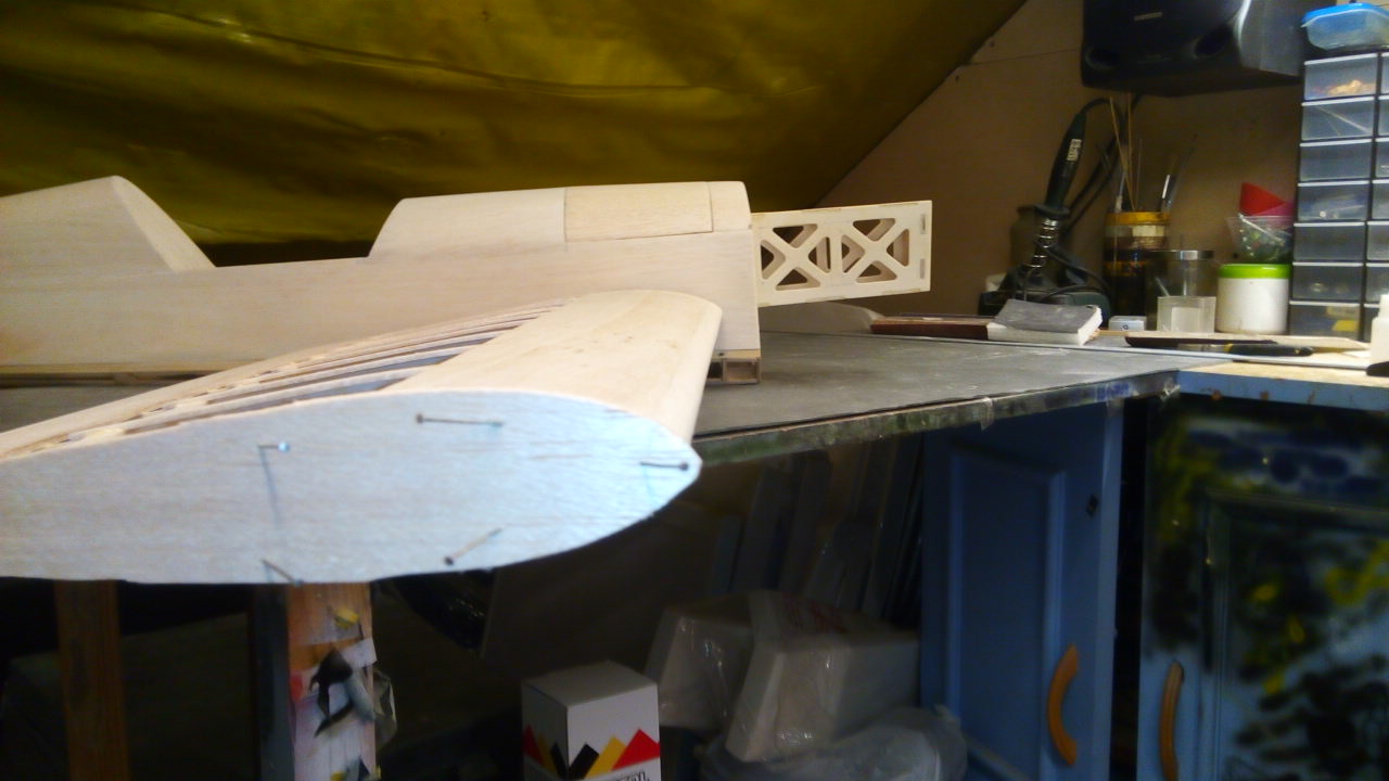

Po malutku do przodu, zacząłem strugać skrzydło i przymierzyłem do kadłuba
IMG_20161030_200106.jpg [ 194.08 KiB | Przeglądane 30268 razy ]
IMG_20161030_200312.jpg [ 187.21 KiB | Przeglądane 30268 razy ]
Zdjęć niewiele, bo jak się zabiorę do pracy, to zapominam je robić ;) . Lewa połówka skrzydła jak na razie 82g, a prawa... też 82g ;)
Pozdrawiam, Marcin

Post pod postem, bo teraz relacji ciąg dalszy ;)
Pokleiłem w prawie całość :) połamane wręgi, odrysowałem, wyciąłem, przymierzyłem trzy razy i teraz się klei
ObrazekObrazekObrazek
Pozdrawiam, Marcin
