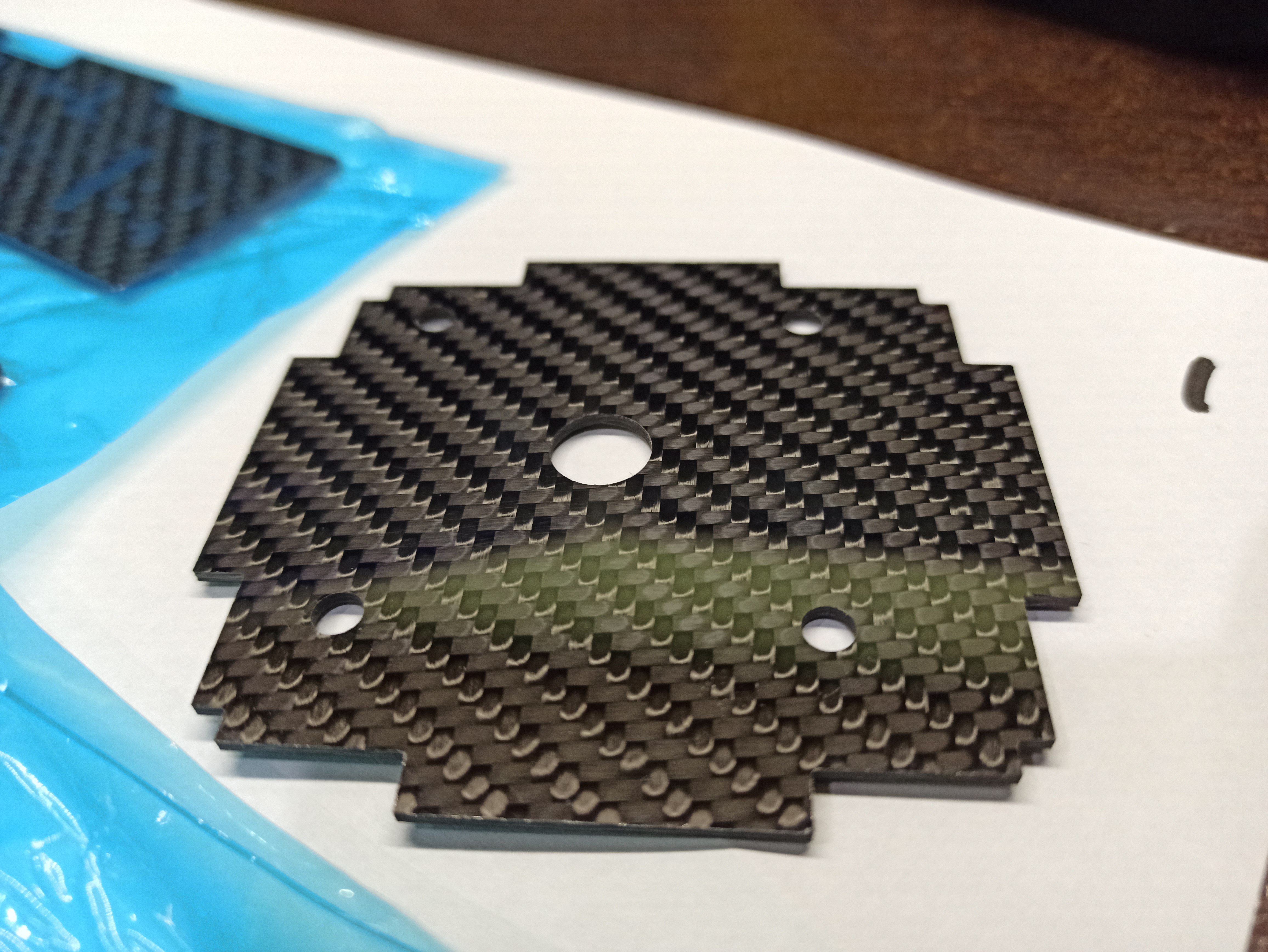

Do tego projektu Mikołaj przyniósł mi elementy premium
IMG_20231228_202245.jpg [ 2.27 MiB | Przeglądane 21974 razy ]
IMG_20231228_202257.jpg [ 2.06 MiB | Przeglądane 21974 razy ]
Elementy wykonał Marcin Krugły z firmy CompoTec - polecam :D

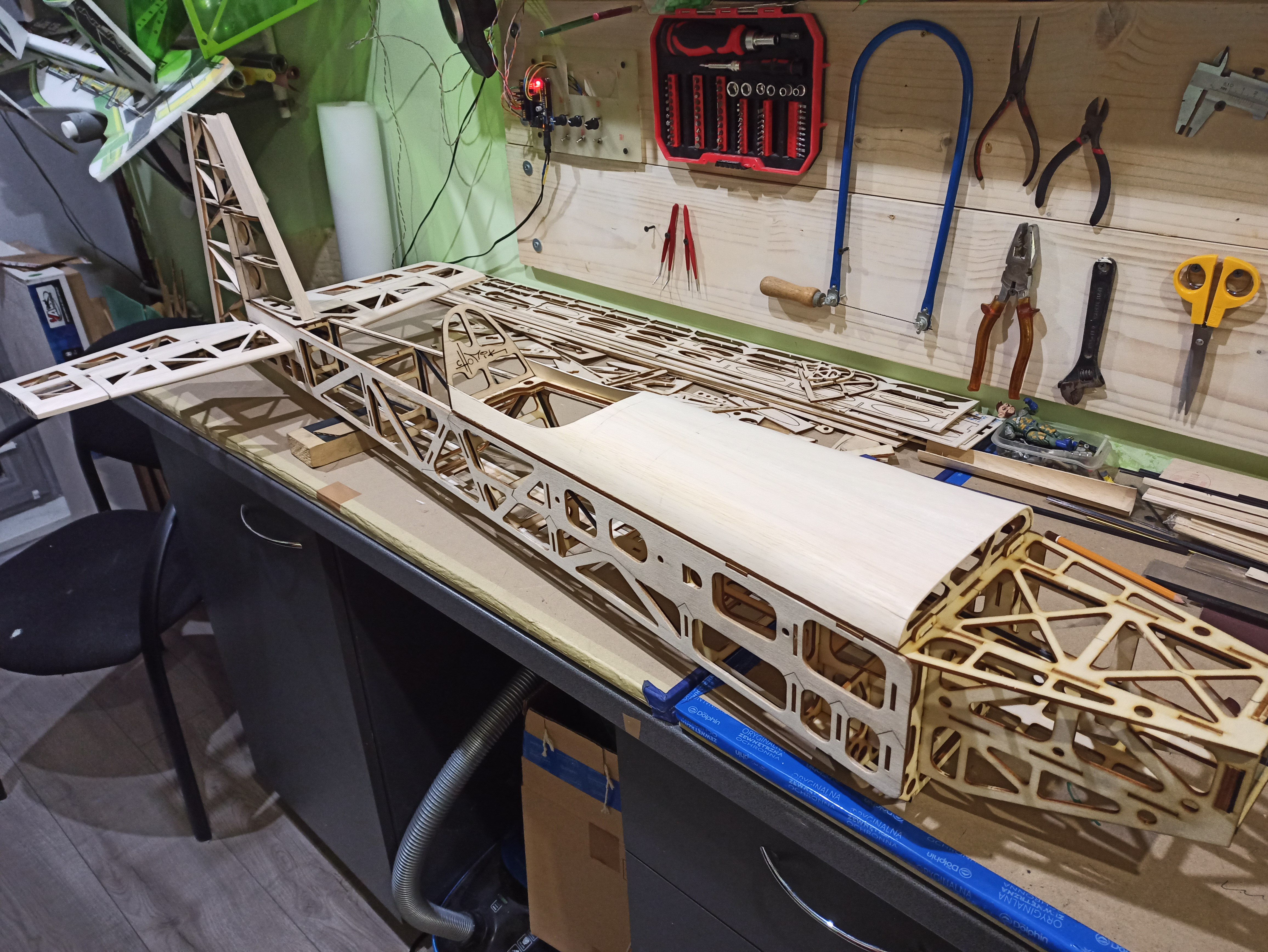

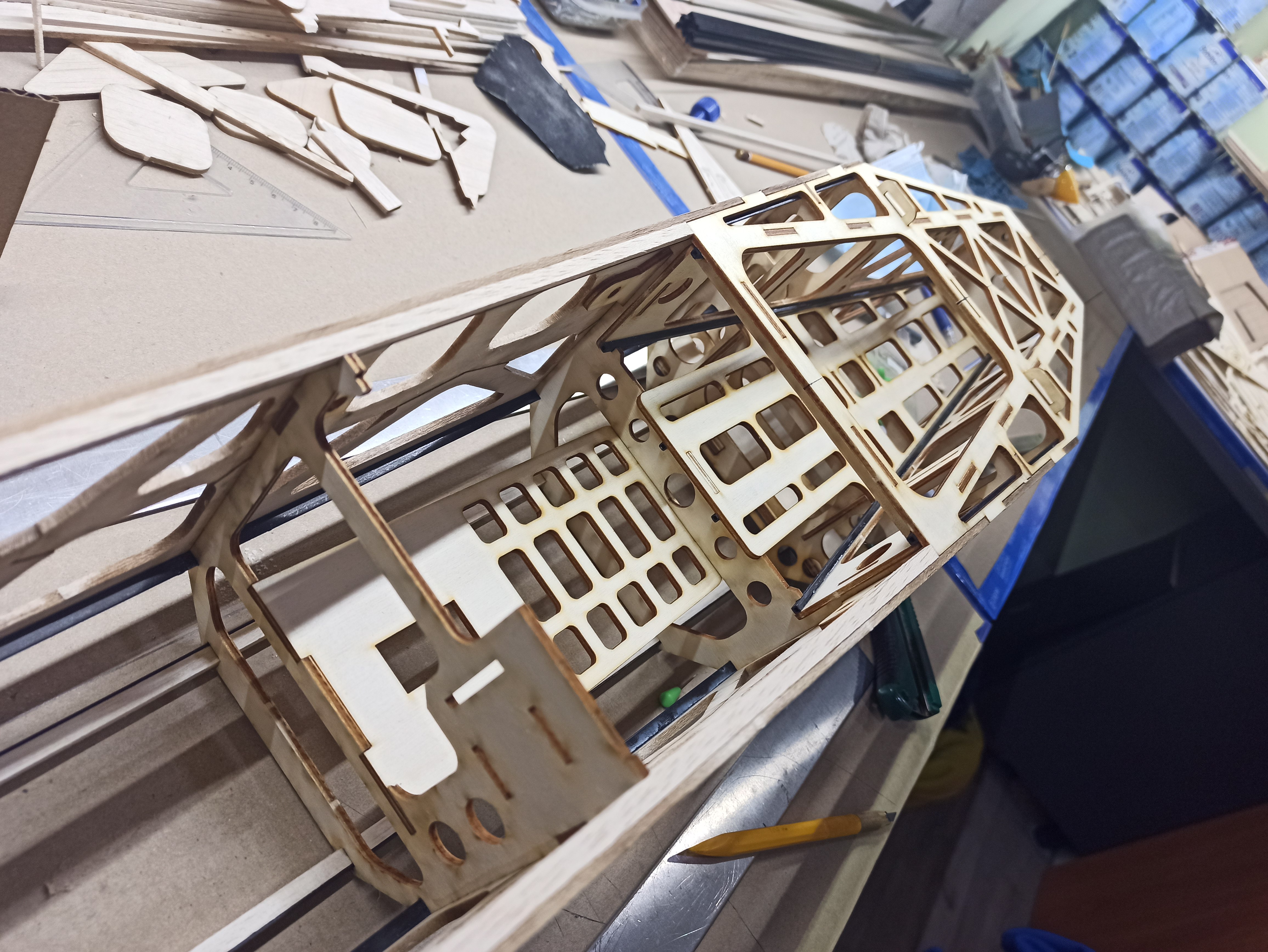

Na tą chwilę udało mi się trochę popracować nad kadłubem
IMG_20240119_154723.jpg [ 2.16 MiB | Przeglądane 21974 razy ]
IMG_20240119_212141.jpg [ 2.17 MiB | Przeglądane 21974 razy ]
IMG_20240119_212154.jpg [ 2.2 MiB | Przeglądane 21974 razy ]
IMG_20240119_212211.jpg [ 2.4 MiB | Przeglądane 21974 razy ]
IMG_20240122_151017.jpg [ 2.38 MiB | Przeglądane 21974 razy ]
IMG_20240122_153124.jpg [ 2.69 MiB | Przeglądane 21974 razy ]
Na razie projekt, standardowo cierpi na problemy wieku dziecięcego, ale nie ma draki, od tego są iglaki :mrgreen:

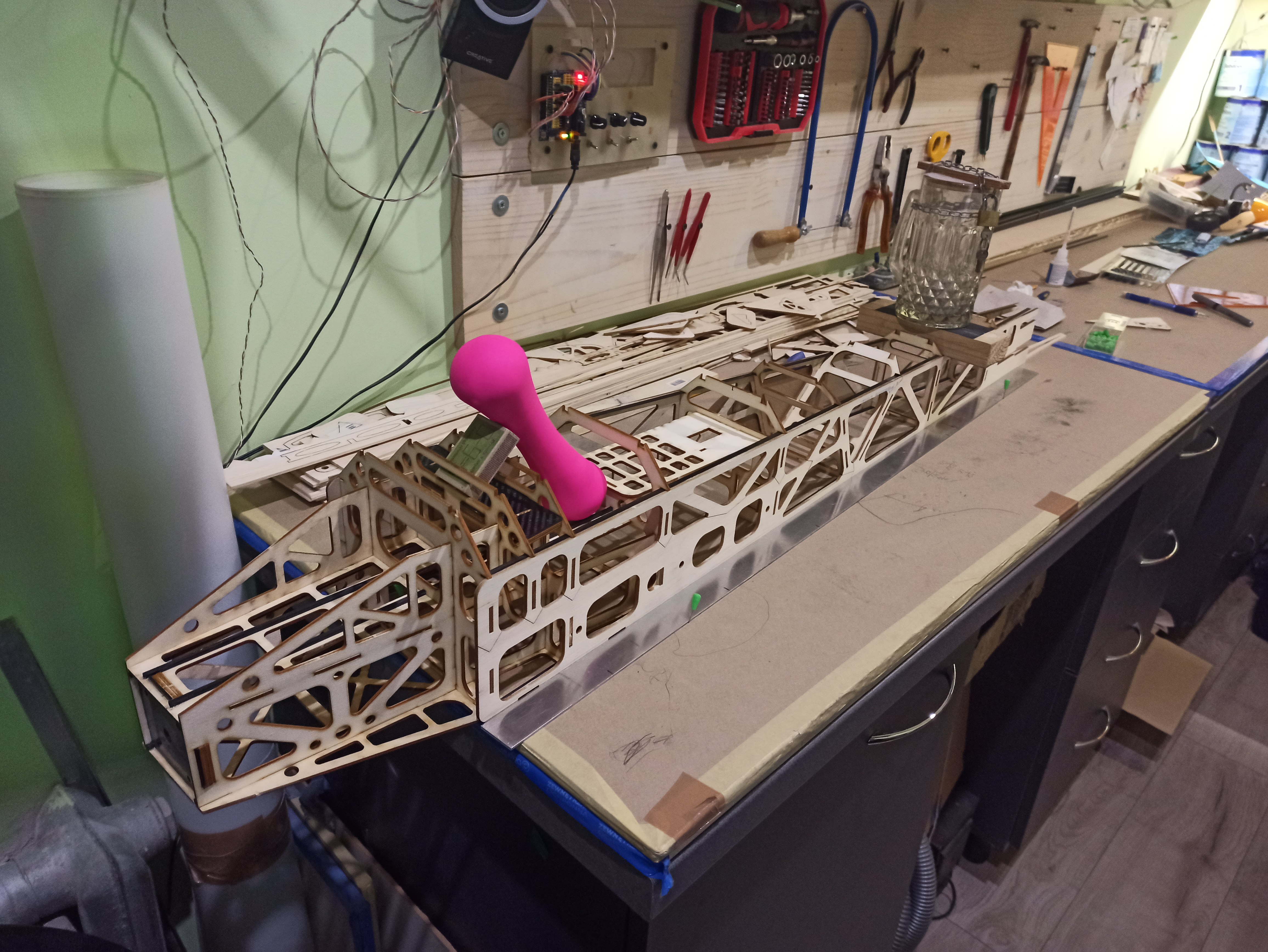

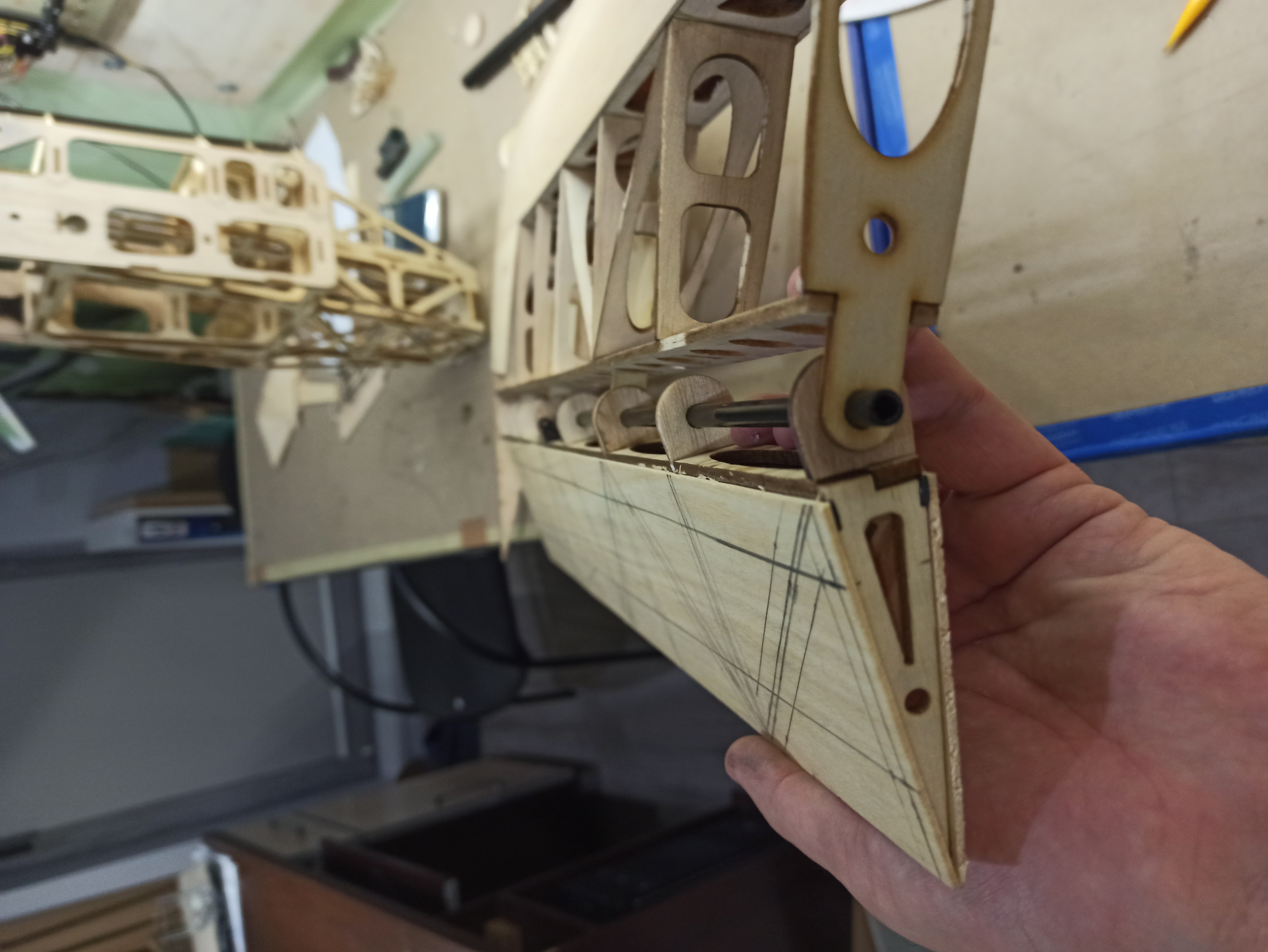

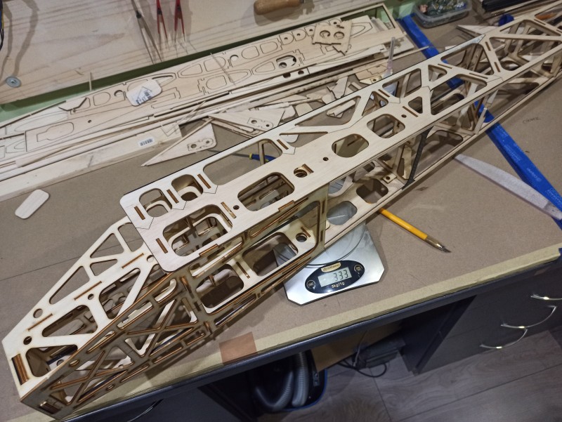

Wczoraj troszkę popracowałem nad kadłubem. Model dobrze się składa, choć delikatnie trzeba podszlifować, ale to chyba mój błąd bo dałem za duży offset :D Tyle nie dramat :mrgreen:
No i masa na tą chwilę zadowalająca :D
P.S. Od razu wyjaśnię nadgorliwym, to to różowe to ciężarek żony do crossfitu :mrgreen:
IMG_20240123_204851.jpg [ 2.5 MiB | Przeglądane 21877 razy ]
IMG_20240123_204906.jpg [ 2.61 MiB | Przeglądane 21877 razy ]
IMG_20240123_213944.jpg [ 2.38 MiB | Przeglądane 21877 razy ]
IMG_20240123_214009.jpg [ 2.45 MiB | Przeglądane 21877 razy ]
IMG_20240123_213949.jpg [ 2.62 MiB | Przeglądane 21877 razy ]
IMG_20240123_214241.jpg [ 1.72 MiB | Przeglądane 21877 razy ]
IMG_20240123_221330.jpg [ 2.85 MiB | Przeglądane 21877 razy ]
IMG_20240123_214227.jpg [ 2.37 MiB | Przeglądane 21877 razy ]

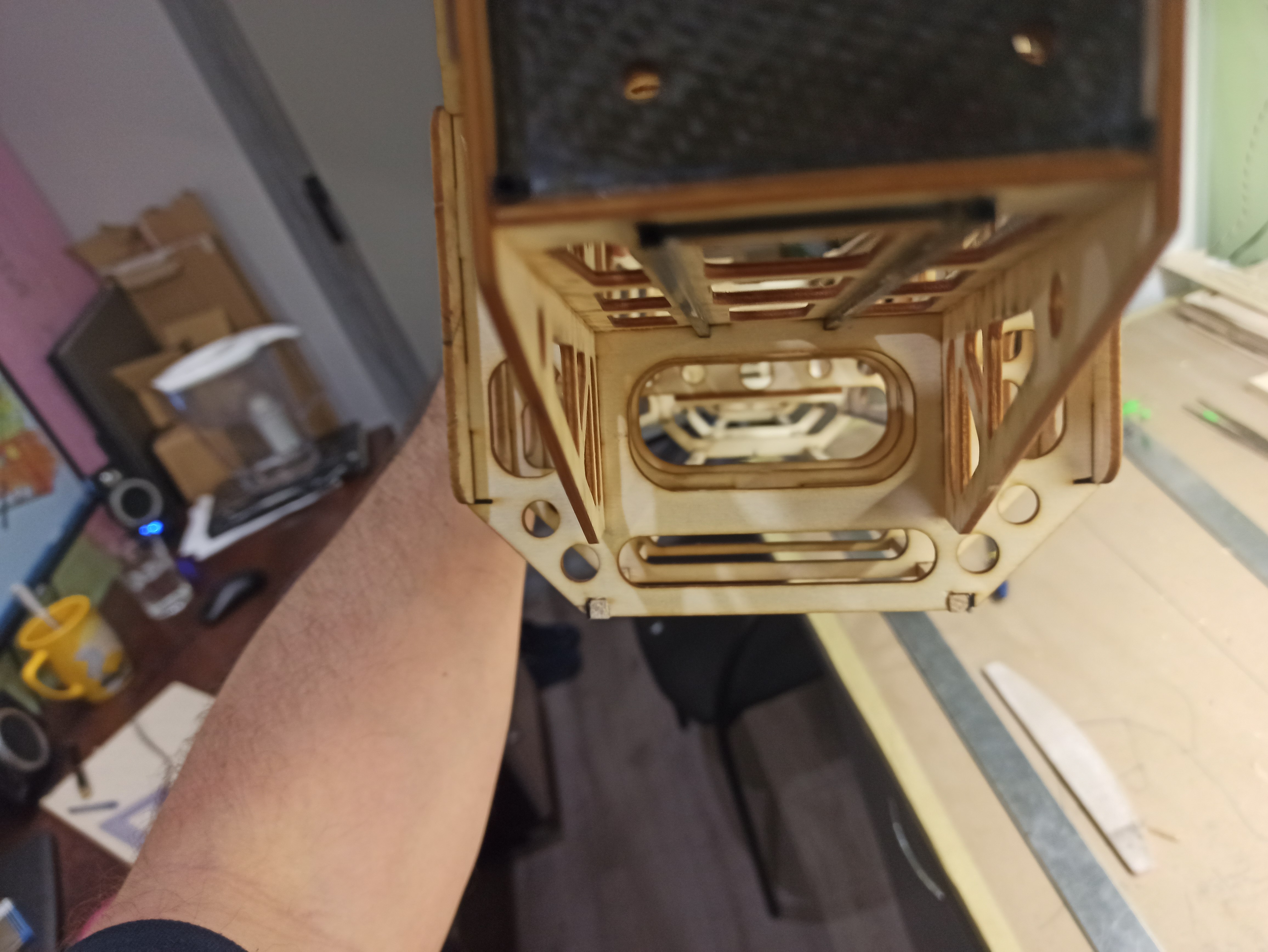

Przez weekend troszkę popracowałem nad wysokością
IMG_20240128_200748.jpg [ 2.62 MiB | Przeglądane 21656 razy ]
IMG_20240128_215941.jpg [ 2.71 MiB | Przeglądane 21656 razy ]
IMG_20240128_235245.jpg [ 2.75 MiB | Przeglądane 21656 razy ]
IMG_20240128_235235.jpg [ 2.59 MiB | Przeglądane 21656 razy ]

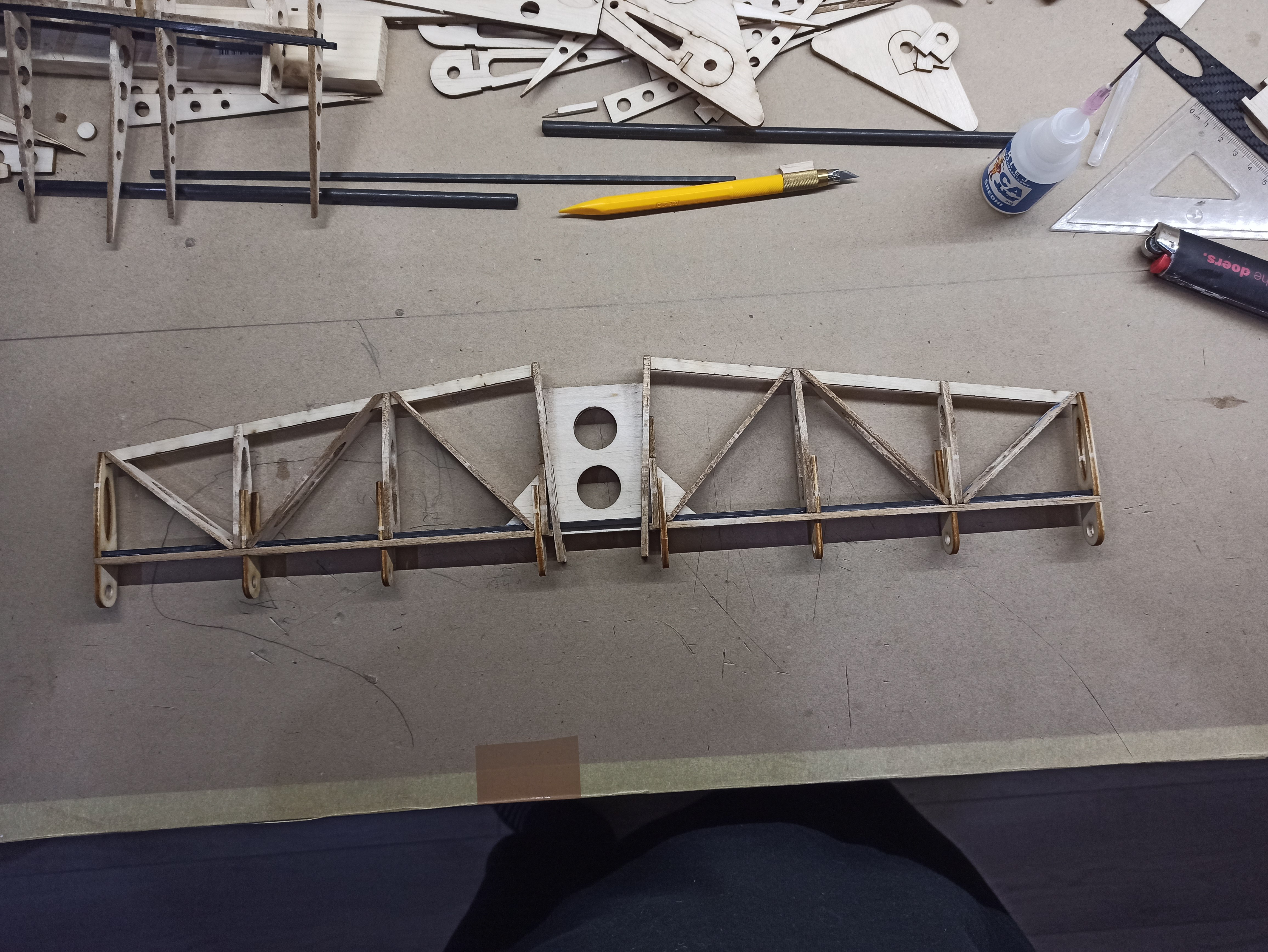

Ciąg dalszy walki z ogonem
IMG_20240130_215610.jpg [ 3.03 MiB | Przeglądane 21417 razy ]
IMG_20240202_200511.jpg [ 2.3 MiB | Przeglądane 21417 razy ]
IMG_20240207_173728.jpg [ 2.63 MiB | Przeglądane 21417 razy ]
IMG_20240204_195624.jpg [ 1.71 MiB | Przeglądane 21417 razy ]

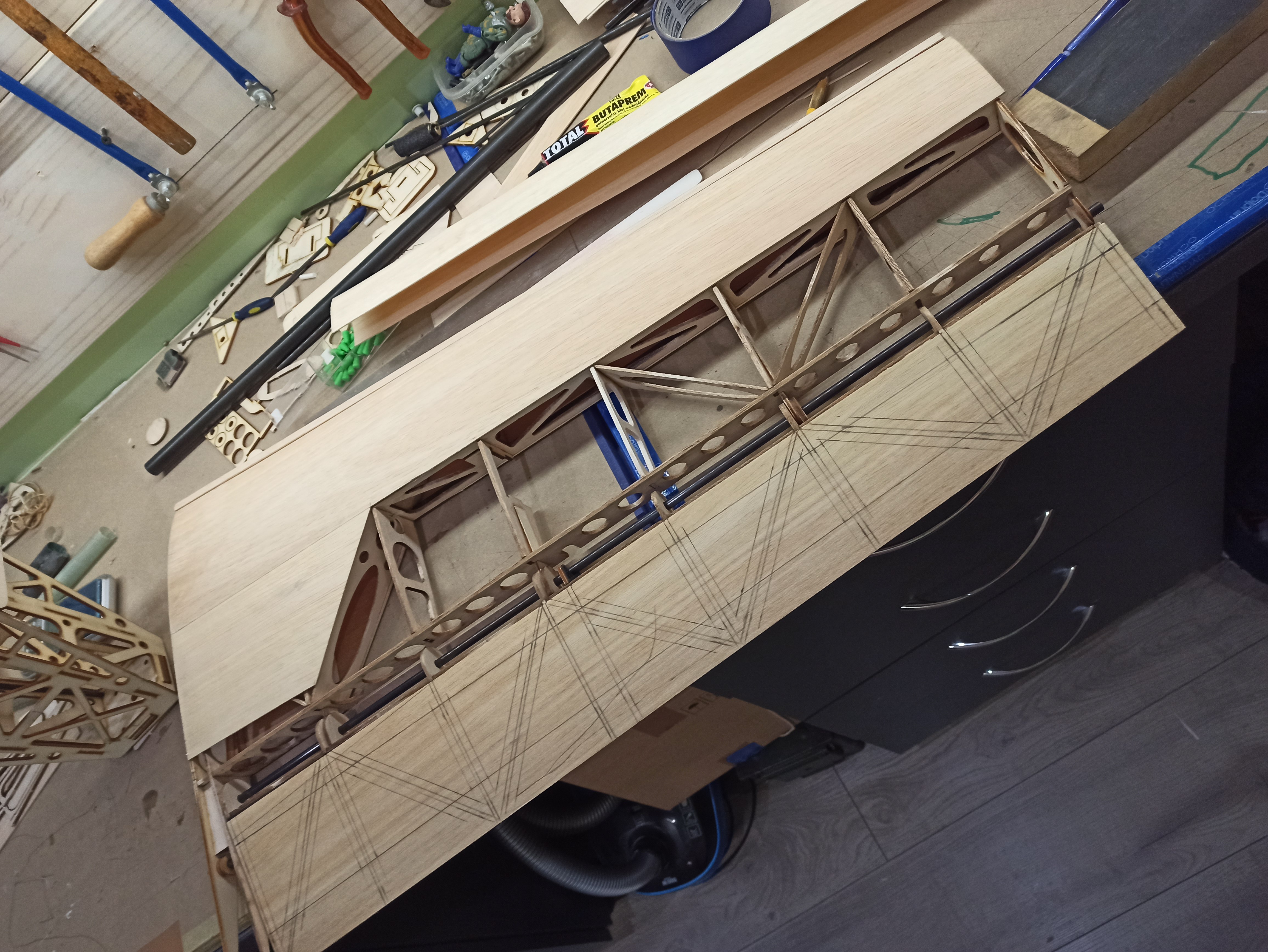

Prace powoli posuwają się do przodu. Teraz czas na skrzydła :D
I tu się wkradł mały psikus, zgubiłem gdzieś jedno żeberko przy przerzuceniu elementów na formatki :D

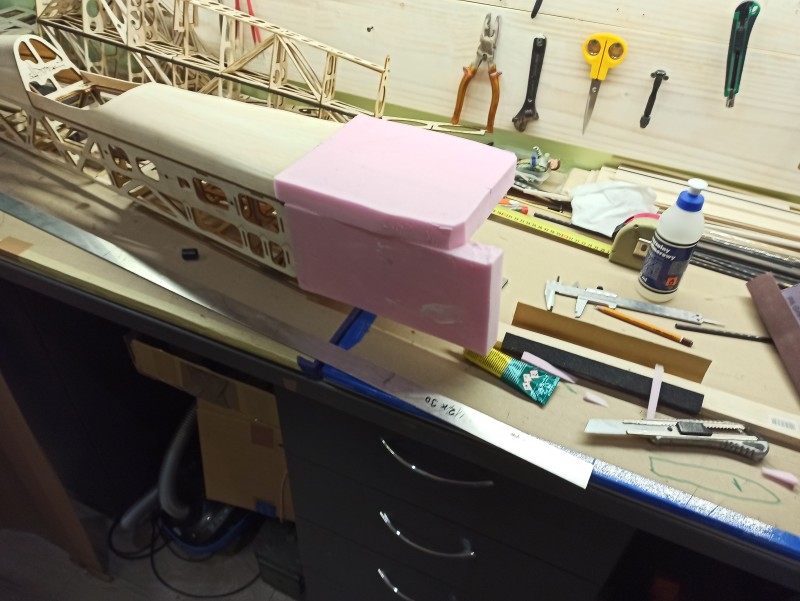

Dodatkowo trochę się pobawiłem różowym szaleństwem :D
IMG_20240223_105507.jpg [ 2.11 MiB | Przeglądane 20840 razy ]

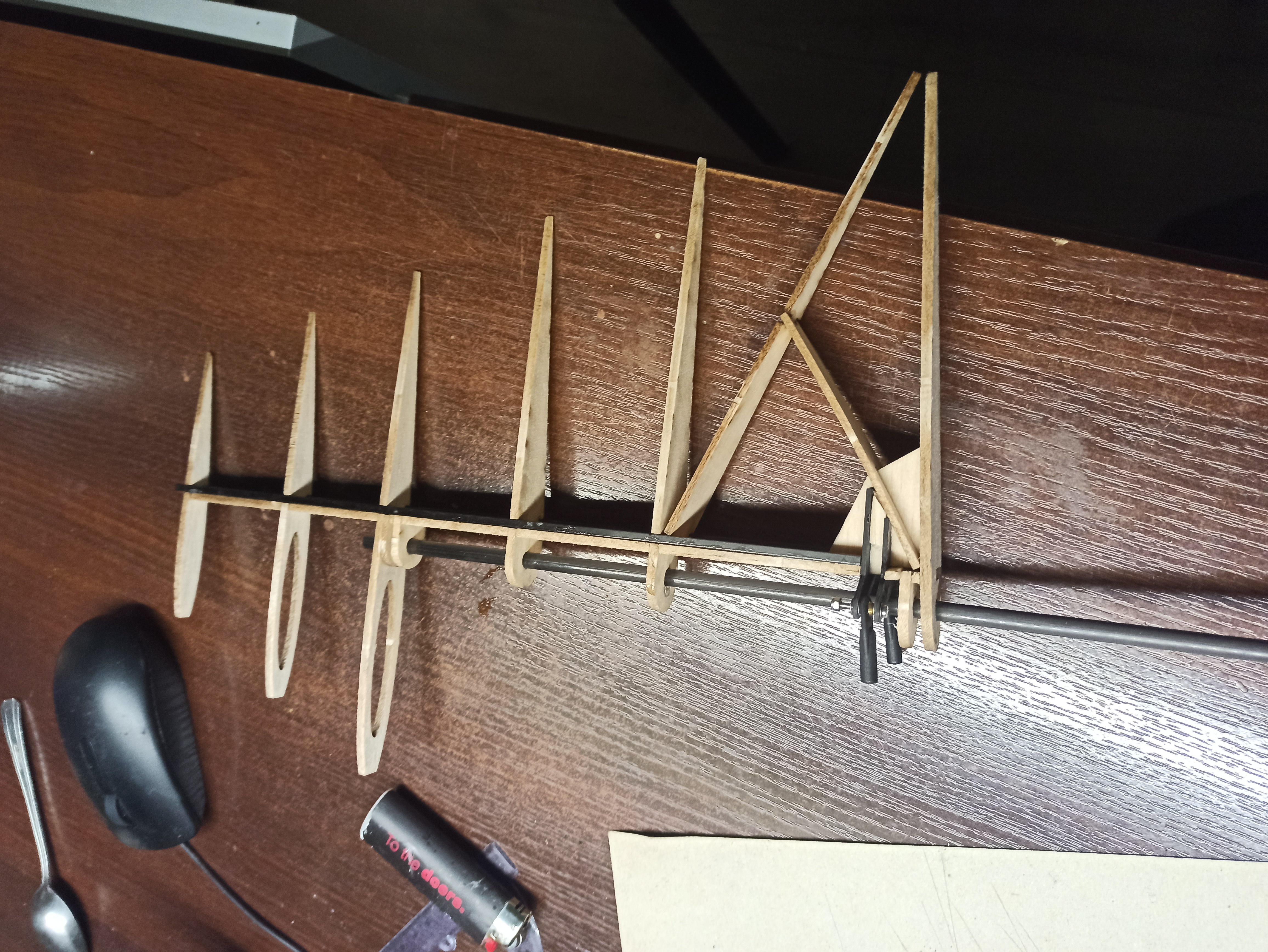

Cześć,

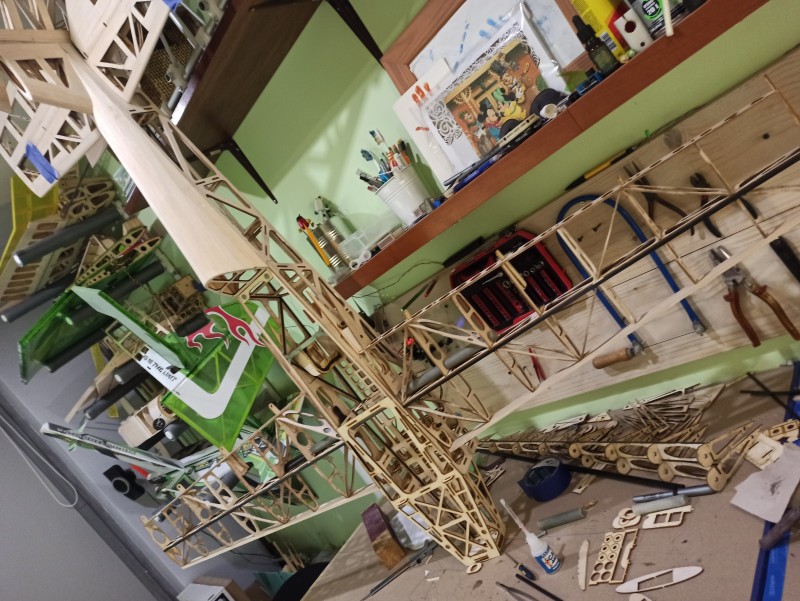

Trochę cisza w temacie, ale pojawiły się problemy. Walczyłem z geometrią płata bo coś się zes..ło....
Ale poszło :) a jak poszło to z kopyta
IMG_20240308_211048.jpg [ 2.18 MiB | Przeglądane 20005 razy ]
IMG_20240308_211119.jpg [ 2.7 MiB | Przeglądane 20005 razy ]
IMG_20240316_215608.jpg [ 1.7 MiB | Przeglądane 20005 razy ]
IMG_20240316_215636.jpg [ 2.38 MiB | Przeglądane 20005 razy ]
IMG_20240316_234838.jpg [ 2.09 MiB | Przeglądane 20005 razy ]
No i całość zaczęła wyglądać :mrgreen:
IMG_20240318_093153.jpg [ 2.7 MiB | Przeglądane 20005 razy ]
IMG_20240318_093209.jpg [ 2.14 MiB | Przeglądane 20005 razy ]

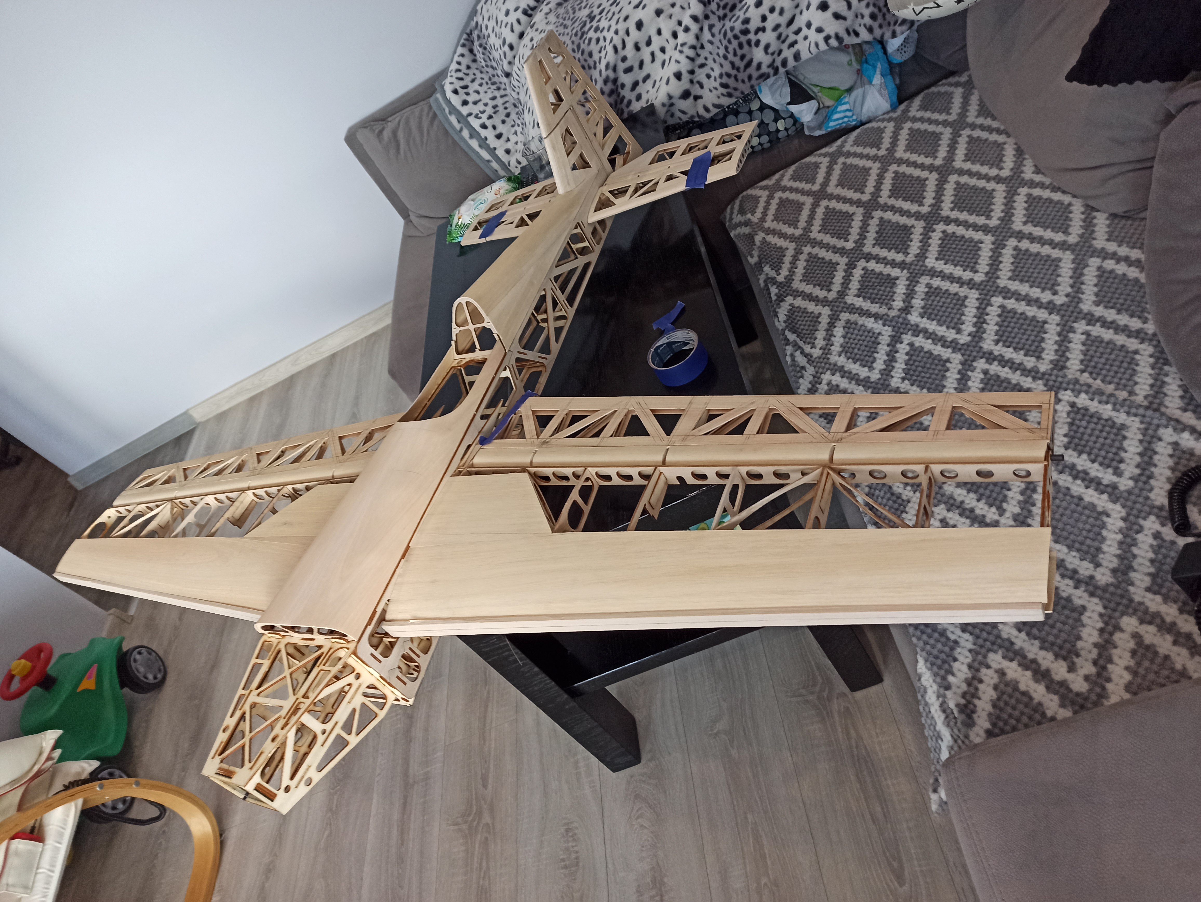

No :mrgreen: Kit poskładany :D Teraz trza to ulotnić :lol:
IMG_20240328_082744.jpg [ 2.19 MiB | Przeglądane 19668 razy ]
IMG_20240328_082753.jpg [ 2.36 MiB | Przeglądane 19668 razy ]
IMG_20240328_082820.jpg [ 2.53 MiB | Przeglądane 19668 razy ]

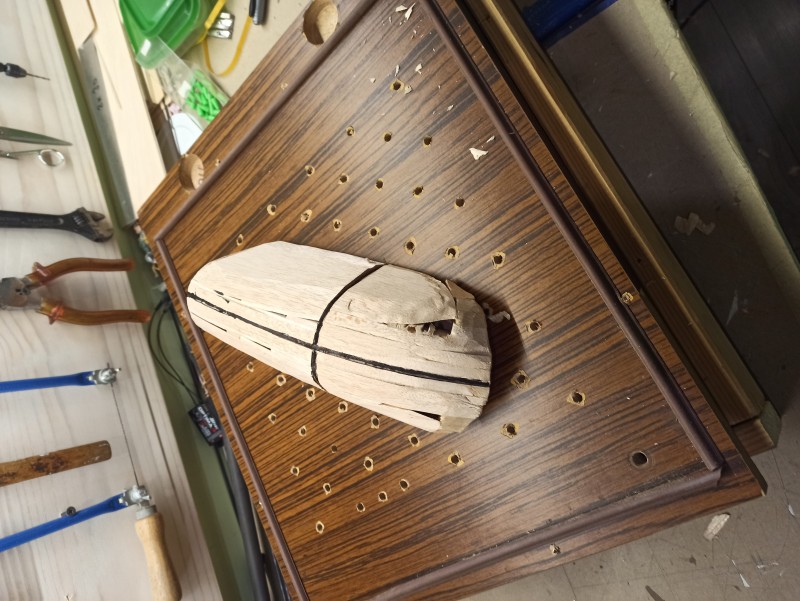

Zrobiłem też owiewkę. Zbudowałem stół podciśnieniowy który sprawdził się świetnie, choć wydłubany z płyt meblowych spod śmietnika :mrgreen: Niestety troszkę goni mnie czas, wiec kopyto nie jest idealnie gładkie, co wyszło na materiale. Może będę miał czas i chęci to to poprawie

Powstało też kopyto maski silnika, ale z niego też nie jestem zadowolony 8-) Ale to już muszę poprawić
IMG_20240411_204144.jpg [ 2.28 MiB | Przeglądane 18379 razy ]

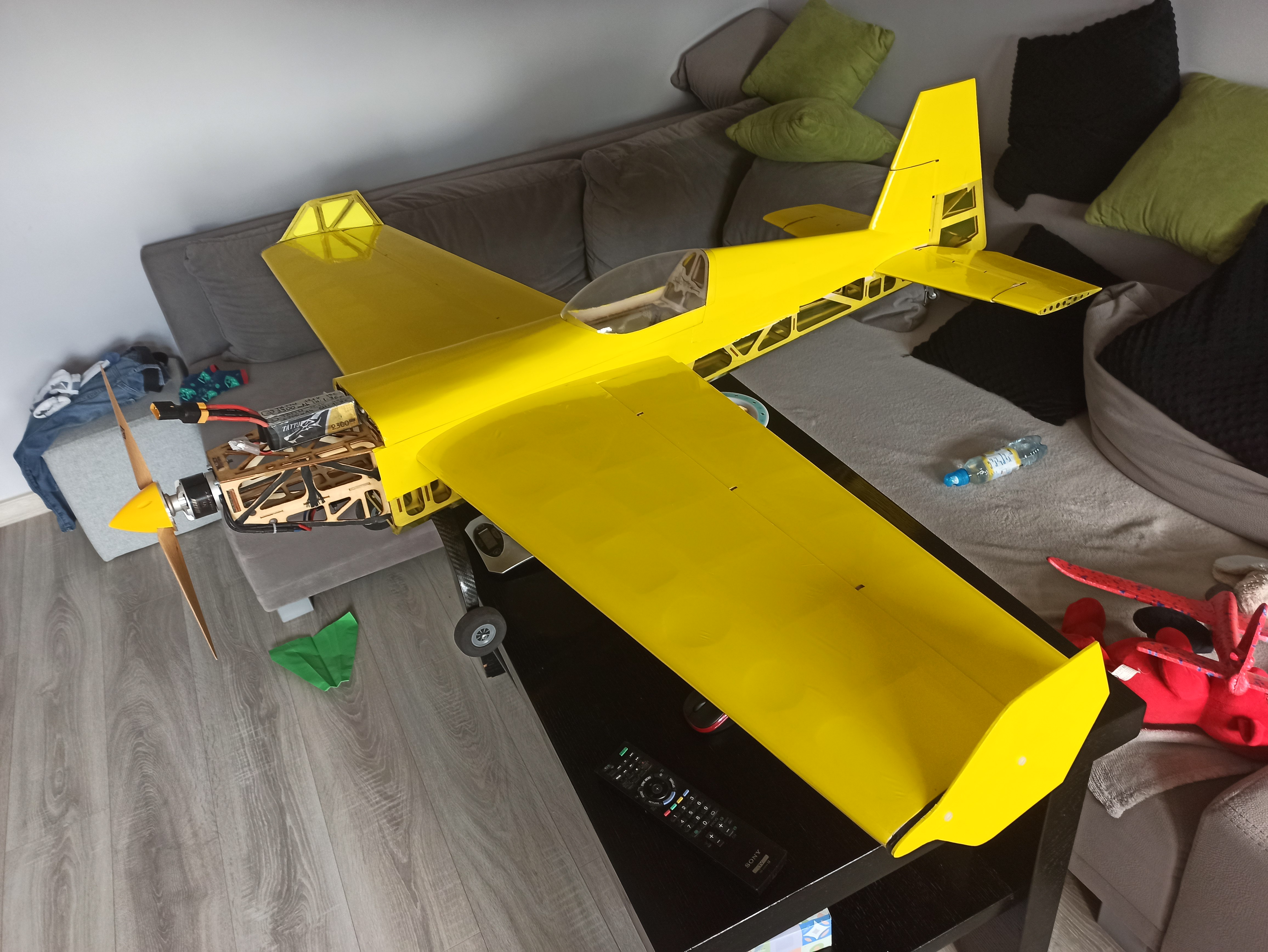

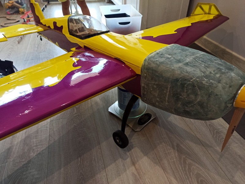

Model w sumie jest skończony:
IMG_20240521_205236 v2.jpg [ 1.4 MiB | Przeglądane 16710 razy ]
IMG_20240521_205259 v2.jpg [ 1.7 MiB | Przeglądane 16710 razy ]
IMG_20240605_181004.jpg [ 2.64 MiB | Przeglądane 16710 razy ]
IMG_20240605_181028 v2.jpg [ 1.76 MiB | Przeglądane 16710 razy ]
No i finalne ważenie:
IMG_20240605_181358.jpg [ 2.19 MiB | Przeglądane 16710 razy ]
IMG_20240605_181354.jpg [ 2.29 MiB | Przeglądane 16710 razy ]
Pomaluje jeszcze maskę, ale 2750g to chyba dobry wynik. Teraz czekam na lepszą pogodę żeby sprawdzić czy to lata :mrgreen:

Cześć,
Tak, model lata 8-) Ale nie ma zachwytu...
Przerost ambicji odbił się na tym modelu, ale dużo mnie nauczył :mrgreen:
Stery bez szczelinowe są ładne, ale pracochłonne....
Ogon sterowany linkami nie zmienił za dużo, za to jest za miękki i niedokładny.
Jako model jest jak najbardziej ok. Jako akrobat... nie :mrgreen:
Kończę teraz inne projekty, ale już mam wstępnie nakreśloną nową wersję. Prostszą... dużo prostsza :D
