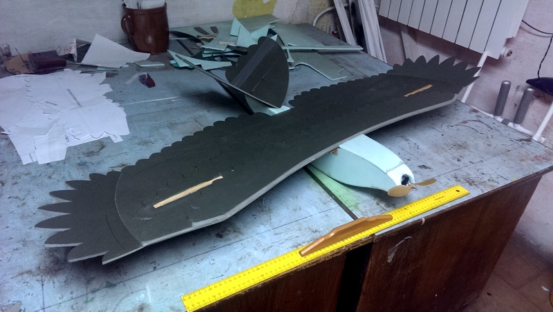

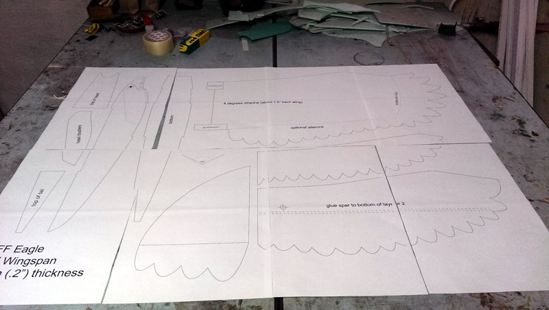

Witajcie
Tak mnie ostatnio naszło na wykonanie jakiegoś modelu ku uciesze dzieciaków, wybór padł na "Orełka".
plany do pobrania z tej storny
http://www.rc-pilot.at/hp/index.php?opt ... &Itemid=76

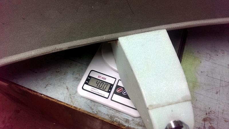

Model o rozpiętości 1,5m. W ciągu 3 dni roboczych doprowadzony to takiego stanu. Pozostało zamontowanie serw i popychaczy oraz
zamontowanie pakietu i Rx. Jak widać na zdjęciu na razie całość waży równe 400g. Brakuje Pakietu , Rx oraz 2 serw na lotki.
Planowany użyty motor to jakiś noname , pakiet 3s 1300mAh. Zobaczymy co z tego wyjdzie, może uda się to oblatać w przyszły weekend. Model dwu kolorowy wykonany z resztek gdyż mam problem z dostaniem IZo-floru 6mm gładkiego

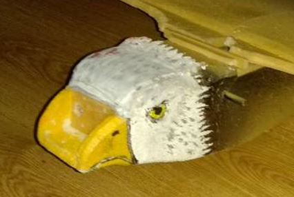

Ma Marcin ma Grzesiek mam i ja ObrazekObrazek

Rozumiem, że to krzyżówka orła z kaczką... sądząc po dziobie :lol:
Jak dla mnie - bardzo patriotycznie i poprawnie politycznie :D
Zazdrośnik

A propos krzyżówki orła z kaczką, to w pierwszym orle czarno-białym miałem zamontowany miniaturowy modulik dźwiękowy wyjęty z zabawki uruchamiany switchem z nadajnika. Najlepsza była reakcja gdy przelatywał majestatycznie kilka metrów nad głowami i zaczynał kwakać. :lol:

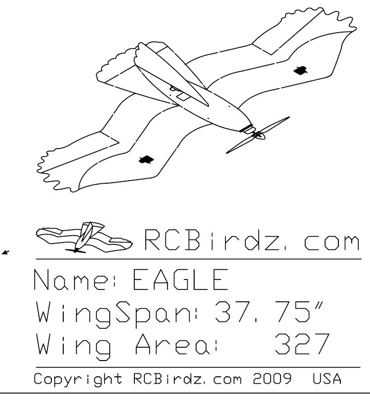

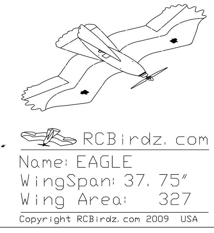

Lenia mam :mrgreen: :lol: A i tak przydał by się taki w jednym arkuszu 8-)
I nie chcę być niewdzięczny, ale to nie jest taki jak Grześka :nieufny: Bo nie jest z ogonem V ;)
eagle_tiled..jpg [ 111.24 KiB | Przeglądane 18883 razy ]
Sławek wszedł mi na amibcję :o https://drive.google.com/file/d/1DSNq7_wtDXH6pmcldgNIG5xcsCsrgvN-/view

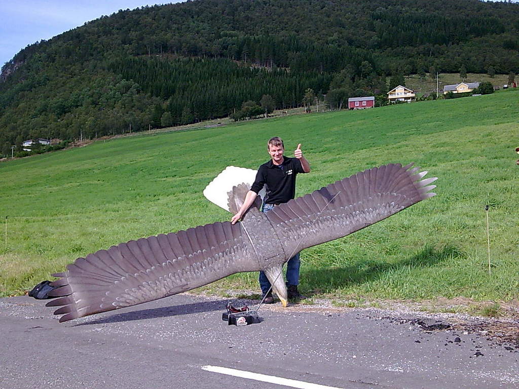

A może by tak przeskalować orzełka... (:)
Bilde135014.jpg [ 143.51 KiB | Przeglądane 18879 razy ]

PostNapisane: wtorek, 20 sierpnia 2019, 08:50
Są co najmniej dwa rodzaje takiego jak mój. Z skrzydłem warstwowym i z profilem. Oba plany wysłałem do Artu, bo tutaj nie umiem wstawić pdf.
