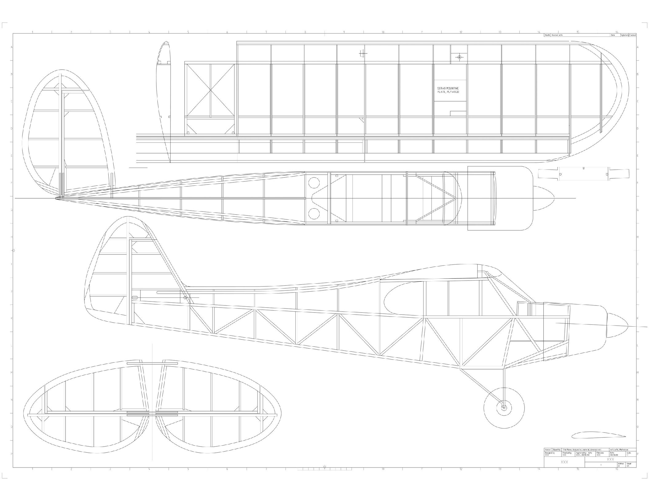

oryginalne plany miały wymiary:
plan A fuselage wym 83,5 x 42,44 inch
plan B wings wym 83,08 x 36,39 inch
jeśli były prawidłowo zapisane na stronie WWW, to plotter wydrukuje w skali 1:1.Najlepiej jak ma sterowniki do druku w calach.Jak potrzebne mogę wysłać na e-maila.
przejrzałem moje archiwum i znalazłem taki plan PA-18:może się przyda

Jeśli chodzi o plany to rzeczywiście nie trzymały skali, jeden rysunek po przeliczeniu wymiarów był w innej skali niż drugi. Nie jestem zbyt dobry w obsłudze komputera wiec tak jak pisałem rysunki wykonawcze wykresliłem sam a plany mam wydrukowane jak popadło, na kartkach A4 i traktuję je tylko poglądowo przy budowie. Również jak pisałem nie trzymam się kurczowo tego co tam zawarte, wprowadzając podczas budowy swoje pomysły i modyfikacje. Jedną z nich są boki kadłuba w połowie ze sklejki, na planach jak widać jest to w całości kratownica z listewek w przedniej cześci kryta balsą.

wymiary arkuszy,które podałem,odnoszą się do planów Merlina71 - http://www.rcgroups.com/forums/showthre ... stnum=9867 - jednak po otwarciu pdf-ów mam pewne wątpliwości co do rzeczywistych wymiarów tych
planów.Rysunki są niewyrażne,a rozpietość modelu miałaby około 80-84cali tj.ponad 2metry.
Prawdopodobnie są powiększone ok 2x.

Bartek - to co mam zrobione w tylnej części kadłuba to jedynie statecznik pionowy i ster kierunku. Całość na fotkach w pierwszym poście. Jak narazie nic więcej nie zrobiłem więc nie pomogę w sprawie listew "garba". Z planów wynikało by że konczą się one w połowie szerokości stat. pionowego ... Tak to trochę dziwnie ... :roll: Ale przegladając fotki prawdziwego samolotu to tak by to jakos wychodziło. Zobacz sam, na google-grafika wyszukuje całe multum fotek Pipera PA-18.
Janusz - rozpiętość w/g tych planów ok. 2m jest całkiem realna, zauważ że podany tam silnik to właśnie .40 - tka.
Mój model bedzie miał 179cm rozpietosci.

rzeczywiscie WS może tyle wynosić - kratownica kadłuba jest wykonana z balsy 5x5 wzmocniona żeberkami ze sklejki 3mm.Sprawdziłem jeszcze raz rysunek.Wprowadziła mnie w błąd niewyrażna kopia planu - tak jakby był powiększany z A4

Japońce zrobiły tak:
Ws 74 in
stabilizer.jpg [ 320.22 KiB | Przeglądane 21445 razy ]
rysunek ma wymiar :291,7x334,3 mm
 Tytuł: Re: Piper PA-18 super cub
PostNapisane: niedziela, 6 września 2015, 15:40
Irku,skoryguje Twoje obawy odnosnie kata zaklinowania skrzydla.
O ile zrobiles dokladnie tak jak widze na rysunkach tego modelu to bez obaw ,wszystko jest
prawidlowo, z tego co widze na rysunku , dolna powierzchnia skrzydla (profil Clark Y) jest
praktycznie ruwnolegla do teoretycznej osi kadluba , co to znaczy kat natarcia skrzydla
jest praktycznie + 2.5-3 stopnie,( zaznaczam przy profilu Clark Y ).
Co do statecznika poziomego , polecam 18 do 20% powierzchni skrzydla.
