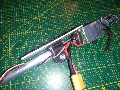

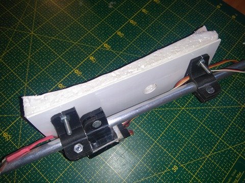

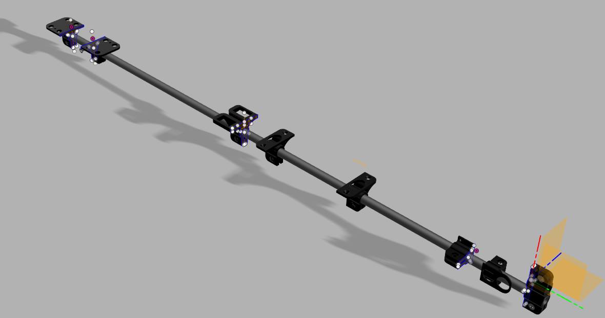

Na każdy z podzespołów jest osobny uchwyt co pozwoli bez problemu przesuwać je w przód i w tył celem wyważenia.
Wyszło to:

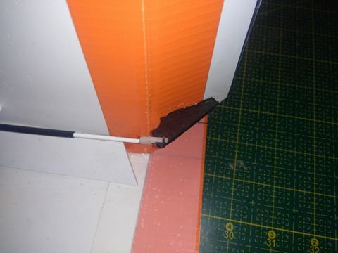

patyk.jpg [ 24.41 KiB | Przeglądane 5381 razy ]

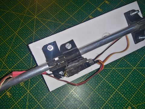

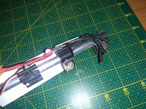

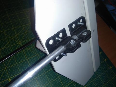

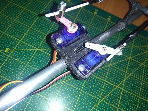

Niewiele widać ale są zdjęcia.
1.jpg [ 19.66 KiB | Przeglądane 5381 razy ]
2.jpg [ 23.01 KiB | Przeglądane 5381 razy ]
3.jpg [ 41.85 KiB | Przeglądane 5381 razy ]
4.jpg [ 48.12 KiB | Przeglądane 5381 razy ]
5.jpg [ 59.18 KiB | Przeglądane 5381 razy ]
6.jpg [ 40.43 KiB | Przeglądane 5381 razy ]
7.jpg [ 53.03 KiB | Przeglądane 5381 razy ]
8.jpg [ 27 KiB | Przeglądane 5381 razy ]
9.jpg [ 32.69 KiB | Przeglądane 5381 razy ]

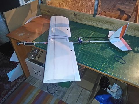

Białe płyty z których wykonałem podpory pod skrzydła i akumulator to 2mm HIPS a statecznik z 3mm spienionego PVC, nie jest to najlżejsze rozwiązanie no ale całkiem sztywne i dosyć odporne...
Bez silnika i akumulatora waży 310g przy rozpiętości 88cm i 90 długości z tego co pamiętam.
No i był też "lot" tak się stało że rozbiłem :D silnik cały a jego łoże pękło, ok.
No i gdybym teraz miał wydrukowane drugie łoże silnika a był gdzieś w polu to wymiana zajmuje mniej niż minutę... nie miałem wydrukowanego...
