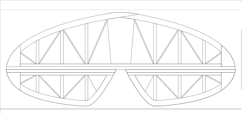

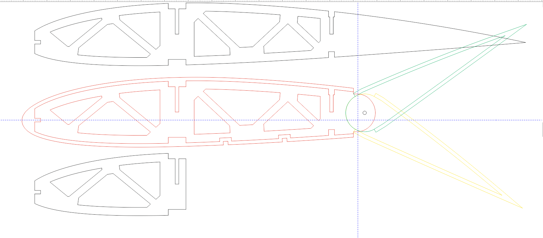

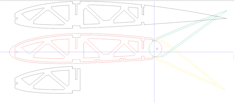

widok ogolny corel 1.png [ 106.29 KiB | Przeglądane 19565 razy ]
Z tego tygodnia zrobiły się trzy. Obiecałem to zaczynam. Tutaj opisze co do tej pory wykonałem i będę na bieżąco prowadził relację z budowy. Pomimo słabej kondycji finansowej i czasowej relacja będzie przerywana (ale do tego się już przyzwyczailiśmy), mam nadzieję szczęśliwie ja doprowadzić do końca.
Kilka danych modelu:
Rozpiętość: 2 430mm
Długość:1 583mm
Wysokość z podwoziem:745mm
Model wykonam z wszelkich mi dostępnych środków i materiałów które uznam za zdatne do użytku :lol:

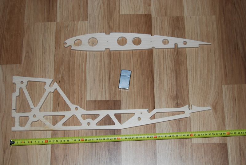

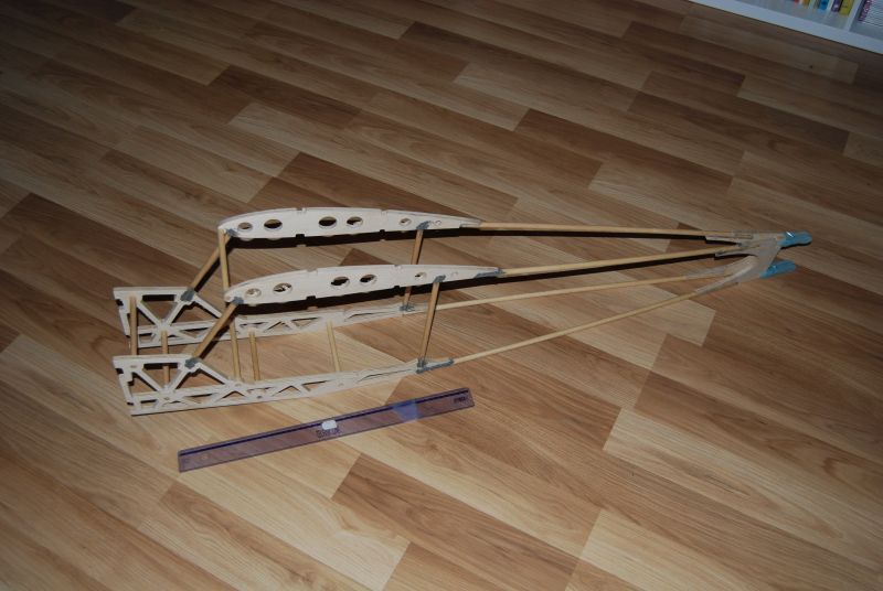

DSC_0372.JPG [ 126.29 KiB | Przeglądane 19563 razy ]
W twej chwili mam sklejone częściowo dwa boki kadłuba ale zdjęcie okazało się tak kiepskie, że musze je wykonać na nowo.

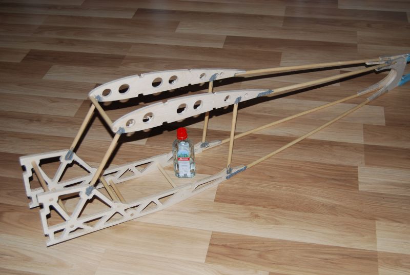

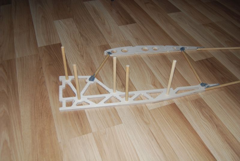

Kilka fotek w trakcie potraktujcie to jako szkic
DSC_0373.JPG [ 117.1 KiB | Przeglądane 19505 razy ]
DSC_0374.JPG [ 123.93 KiB | Przeglądane 19505 razy ]
DSC_0375.JPG [ 122.13 KiB | Przeglądane 19505 razy ]
Teraz to rozbiorę, oszlifuje te smarki klejowe, podocinam pionowe elementy kadłuba (kołek cytrynowy fi 10mm), ponownie umocuję do deski powklejam to co podocinam i cóż, będę składał finalnie kratownicę kadłuba.

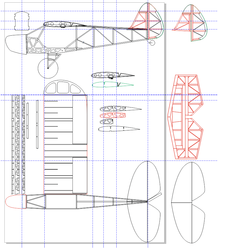

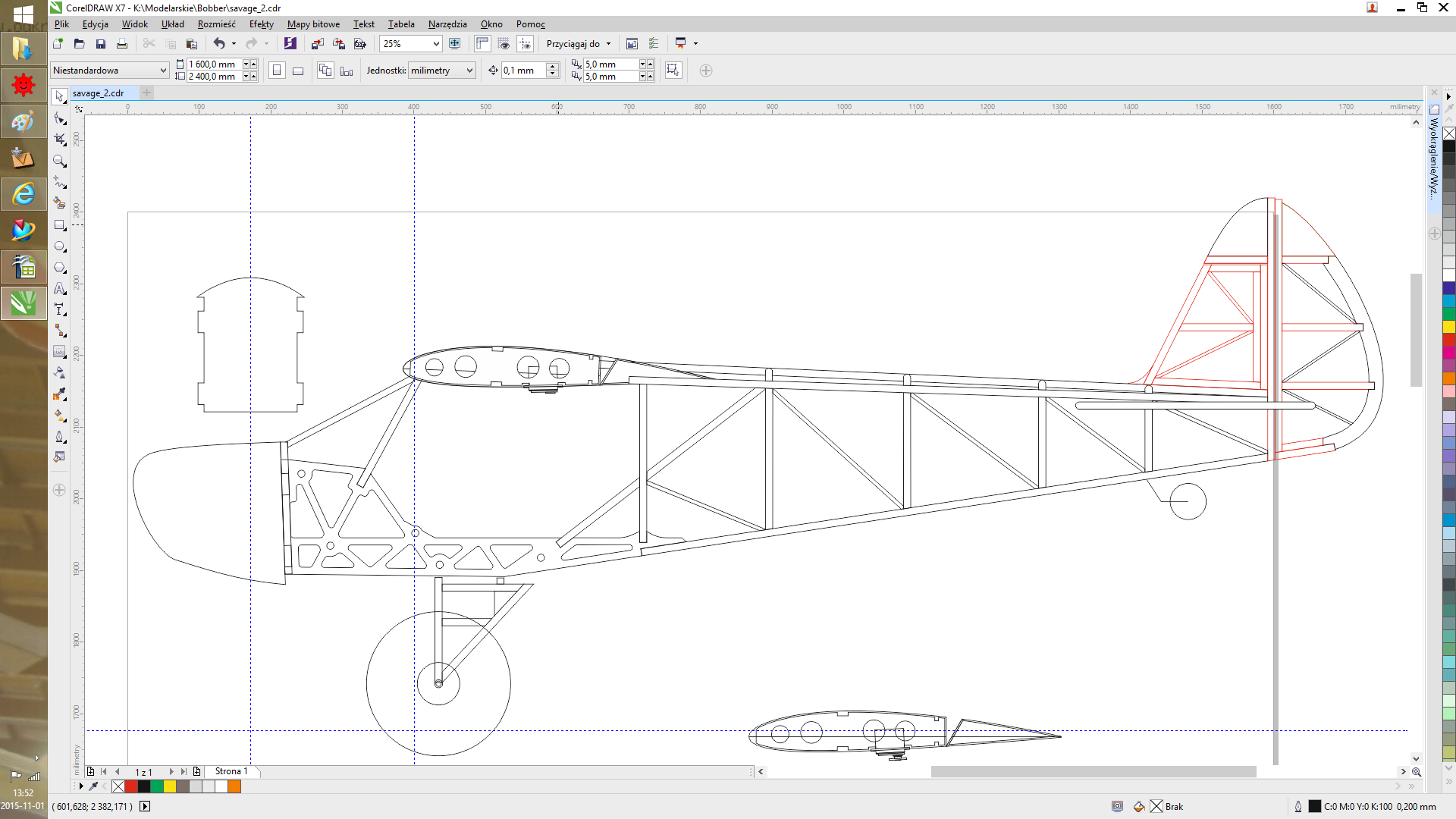

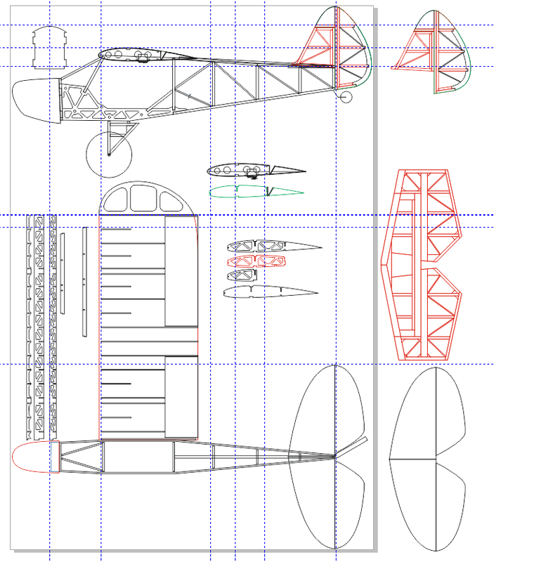

Szkicuję dalej na razie w 2D
SK_1.png [ 42.02 KiB | Przeglądane 19391 razy ]
Statecznik zamierzam wykonać z listwy balsowej 10x10mm oraz 10x3mm.
Ster kierunku chyba w mieszanej technologii. listwy 10x10, 10x10 oraz deska 10mm balsa.
SK_2.png [ 73.05 KiB | Przeglądane 19358 razy ]
Ponieważ mam zapytanie o plany odpisuję:
-będą dostępne po ukończeniu modelu i oblotach.
EDIT zamieszczam zrzut ekranu planów ;)
calosc.png [ 113.8 KiB | Przeglądane 19352 razy ]

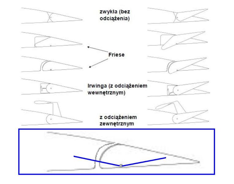

Adam, nie sądzisz że zawias lotki powinien być jednak na górze?
No i ramię statecznika poziomego, jak na moje oko jest trochę za krótkie.

Na szczęście nad lotką próbuję coś podumać ale nijak nie mogę tego ubrać graficznie.
Był już taki pomysł

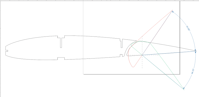

zawias lotki.png [ 124.57 KiB | Przeglądane 19344 razy ]
Ale najbardziej to bym chciał aby oś obrotu było pod spodem, jak to w prawdziwych samolotach bywało.
 Tytuł: Re: "Skajdżip" prosty wół roboczy do latania
PostNapisane: niedziela, 1 listopada 2015, 11:18
Posty: 1620
Owszem, ale wtedy musisz popracować nad górną powierzchnią lotki, bo taka dziura jak na planie jest nie do przyjęcia.

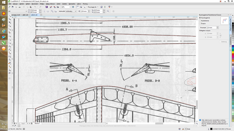

Myślę, że takie coś zmajstruję.
017914ee30118ba4.jpg [ 39.06 KiB | Przeglądane 19340 razy ]
I krajowe rozwiązanie zawieszenia klapy w Szpaku, które zresztą obstawiam
zawias lotki2.png [ 334.17 KiB | Przeglądane 19337 razy ]
PostNapisane: niedziela, 1 listopada 2015, 11:39
A lotka mająca oś, wyprofilowana na półokrągło, zaś z płata (na górze i na dole) wychodzą dwa paski czegoś cieńkiego i sztywnego zasłaniające szczelinę?
Malunek zrobiony w paincie więc można się śmiać ;)
,.jpg [ 11.48 KiB | Przeglądane 19337 razy ]

Wydłużyłem całość o 10 cm odległość od spływu skrzydła do natarcia statecznika 500mm
calosc1.png [ 290.66 KiB | Przeglądane 19269 razy ]
Wizualnie nawet lepiej wygląda :mrgreen:

Ja bym wydłużył, jeśli już, to o 5 cm.

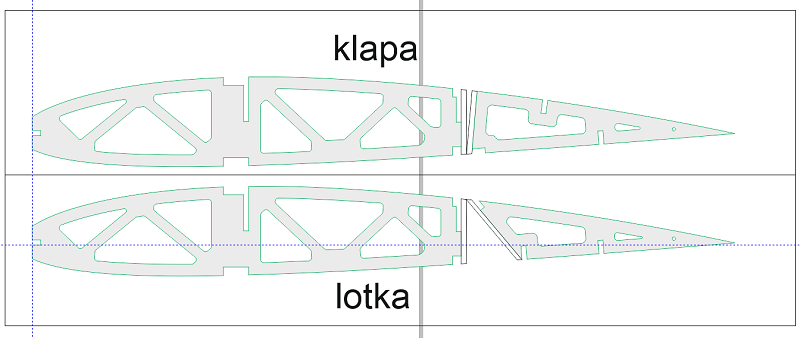

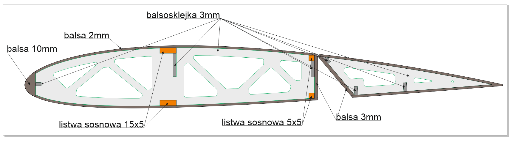

Lotki zrób tak jak pokazałeś, zawiasy daj "kołkowe".
Lotki.JPG [ 35.92 KiB | Przeglądane 19259 razy ]

Ja bym dal klapy na zawiasie dolnym bo one powinny isc 90 stopni w dol - moze patent jak w funcubie ?
po zamknieciu masz idealny splyw u gory bez zadnych szczelin.
Jak chcesz to Ci podesle fotki jakies.
Bawilem sie kiedys w lotki na rurkach weglowych - idealne powierzchnie od gory i dolu - pelne wychylenia ale to bylo w malym modeliku - strasznie upierdliwe bylo .....

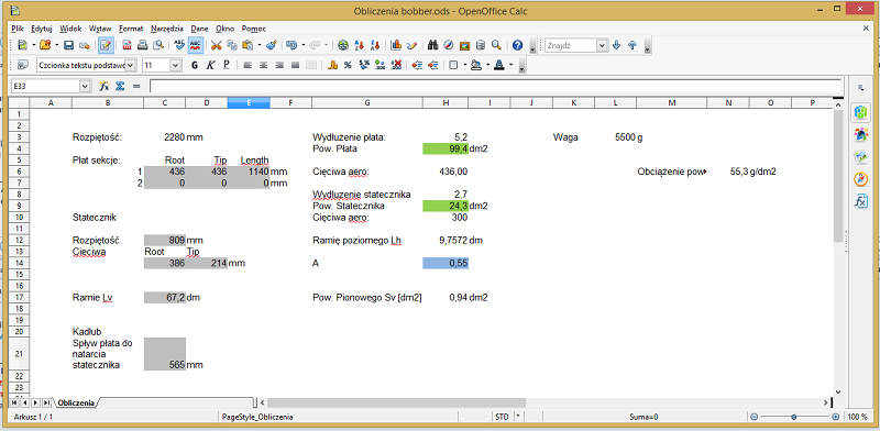

Jeżeli głębokość skrzydła przyjmiemy za "l" to odległość spływu płata do krawędzi natarcia statecznika powinna wynosić min.1,5 razy "l".
W takim też wypadku trzeba będzie wydłużyć trochę przód, z oczywistych względów :mrgreen:
PostNapisane: niedziela, 1 listopada 2015, 19:23
Zgadzam sie z tym co napisal Krzysiek, pod warunkiem powierzchnia calkowita statecznika
poziomego nie jest mniejsza jak 18-20 % powierzchni skrzydla.
Adam napisz w jakim zakresie statecznosci podluznej
ma latac ten model, samo stateczny czy statecznosc neutralna ?
Jaki profil skrzydla Masz w tym modelu, tak na oko wyglada na Eppler 197 bardzo dobry do
tego typu modelu,ale mam male zasterzenia co do proporcji lotek i klap ale to innym razem .
PostNapisane: niedziela, 1 listopada 2015, 19:33
Posty: 6621
Już piszę:
-powierzchnia skrzydła to 99,4dm2
-powierzchnia statecznika 24,3dm2
EDIT:
Cięciwa profilu skrzydła 436mm
Odległość od spływu skrzydła do natarcia statecznika podawałem jest 500mm, a przepraszam 565 mm mały błąd mi się tu wkradł

Tutaj są aktualne wymiary
oblicz.png [ 90.69 KiB | Przeglądane 19158 razy ]
No i nie mogę znaleźć danych profilu tzn nazwy. Jaki ten człek gupi i nie zapisze w pliku.
PostNapisane: niedziela, 1 listopada 2015, 20:14
Wszystko jest OK.
Wydluzenie - ramie statesznika poziomego jest 2,7 czyli powinien byc samostateczny.
Adam, poszukaj jaki jest ten profil skrzydla.

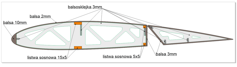

PostNapisane: niedziela, 1 listopada 2015, 21:53
Posty: 6621

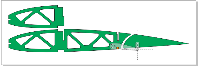

Powalczyłem chwilę z zawiasem lotki i klapy ;)
zawias lotki3.png [ 30.14 KiB | Przeglądane 12473 razy ]

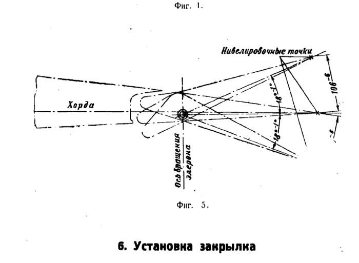

Odcięcie lotki na 1/3 cięciwy profilu, a na rysunku maksymalne wychylenia.

PostNapisane: poniedziałek, 2 listopada 2015, 15:11
Adam,nieznam tego kalkulatora pytanko, czy ta wartosc A - 0,55 to jest tak zwana
pojemnosc statecznika poziomego ?
Posdrawiam Wladek.
W poprzednim moim poscie jest pomylka, wartosc 2,7 to jest wydluzenie statecznika poziomego.
Co do ramienia statecznika to w.g moich obliczen i Twoich wymiarow wartosc jest 2,3 sredniej
cienciwy skrzydla.

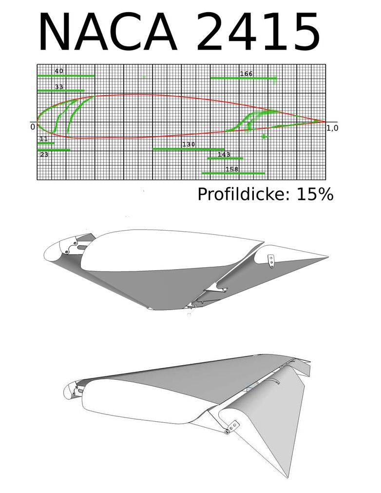

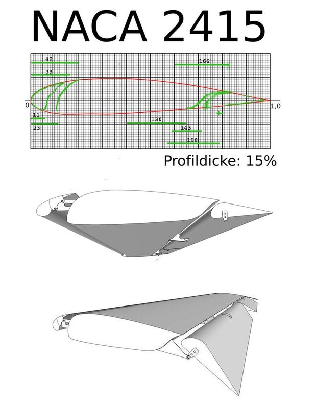

Adam, tu masz lotki i sloty dla NACA 2415
NACA 2415.JPG [ 90.79 KiB | Przeglądane 12327 razy ]

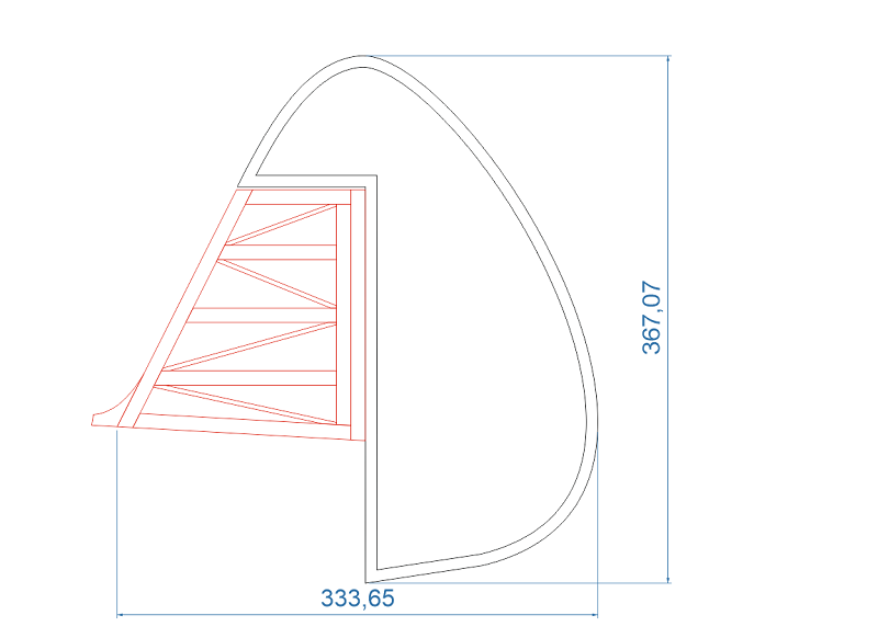

PostNapisane: środa, 4 listopada 2015, 14:30
Posty: 6621
A ja bawię się świetnie..... :evil: Siedze w robocie i patrzę na termoformierkę...... zasypiam....rysuję.....piję kawę i zmieniam materiał co mniej więcej 4 minuty. Ubaw po pachi....
Bez tytułu.png [ 22.57 KiB | Przeglądane 12266 razy ]
Dobrze, że laptopa wziąłem i coś mogę szkicować.
PostNapisane: środa, 4 listopada 2015, 14:54
Adam, ta "szpara" między lotką, a płatem ma być dyszą.
Poszukam filmu NACA, gdzieś mam.
PostNapisane: środa, 4 listopada 2015, 15:08
Posty: 6621
A kurka to nie wiedziałem o tym zupełnie.
Ale czy ja wiem może nie popadać w przesadę.... w końcu to taka mała dwumetrowa popierdułka.
PostNapisane: środa, 4 listopada 2015, 15:50
Posty: 1620
Idź w tym kierunku :mrgreen:
PostNapisane: środa, 4 listopada 2015, 23:23
No przecież, że macie rację.
Ze mnie już chyba się stara p ... robi. :mrgreen:

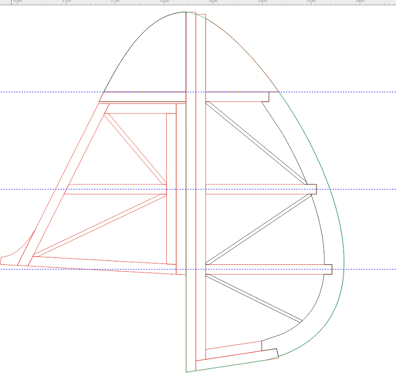

No i takie tam zabawy z komputerem.
To będzie 3/4 jednej połówki skrzydła, mój ploterek ma jeszcze za małe pole robocze, niestety

Zmiana koncepcji, dobrze, że teraz, a nie po wycięciu.
klapa_lotka.png [ 63.09 KiB | Przeglądane 12061 razy ]
Upraszczam maksymalnie bo ma to być w końcu "mała dwumetrowa popierdułka"

MarekJ napisał(a):
Adam, jeśli to nie będzie półmakieta czy makieta, to sięgnij po najprostsze rozwiązania. Lotki z zawiasem od góry, podcięta lotka od dołu, a klapy zawias od dołu bez żadnego podcięcia. Przy tych rozmiarach modelu i takim zawieszeniu lotek i klap, spokojnie można popychacze schować w obrysie skrzydła, co jest dodatkową zaletą takiego rozwiązania.
Dokładnie o to mi chodziło :D.

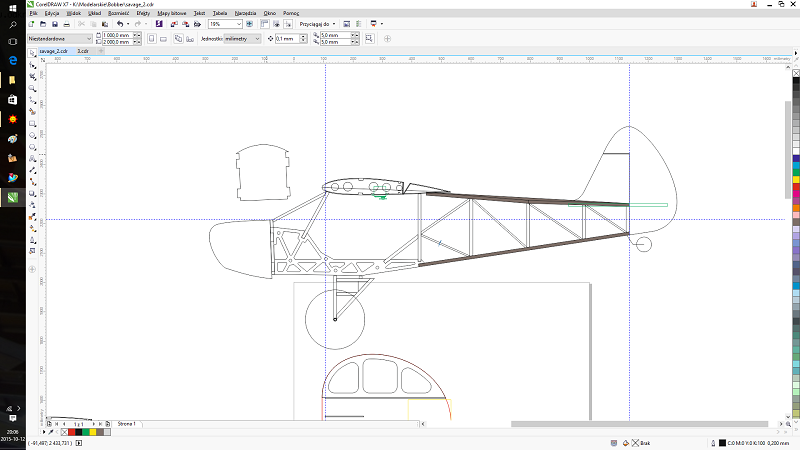

zebero_materiały.png [ 109.7 KiB | Przeglądane 12033 razy ]
EDIT:
Kilka godzin później.... pojawił się gotowy do wydruku statecznik poziomy ze sterem wysokości :mrgreen:
sw.png [ 51.06 KiB | Przeglądane 12029 razy ]
